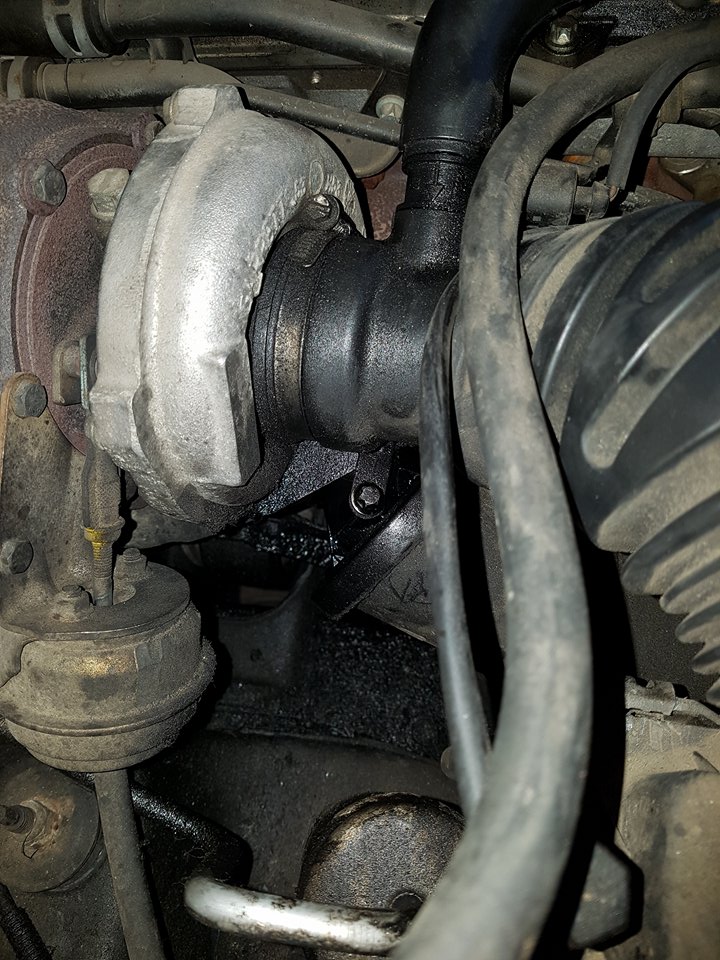

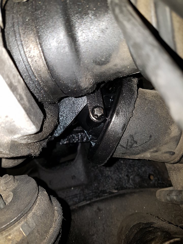

rkoste32 Postat Decembrie 21, 2017 Partajează Postat Decembrie 21, 2017 Re: Jeep Grand Cherokee WG 2.7 CRD -probleme si rezolvari va salut, am si eu o scurgere de ulei la acest racord cu turbina dar nu imi dau seama pe unde ar putea curge.. a mai avut cineva aceasta problema? de la ce poate fi? multumesc Link spre comentariu Distribuie pe alte site-uri Alte opțiuni partajare...
