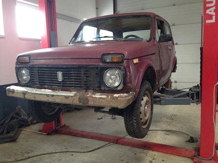

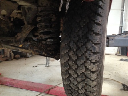

Pentru cei care au urmarit acest topic ... ceva noutati
Astazi am incaltat-o in sfarsit :banana
[ATTACH=CONFIG]234537[/ATTACH]
Nu sunt prea incantat de ele dar pentru moment sunt OK
