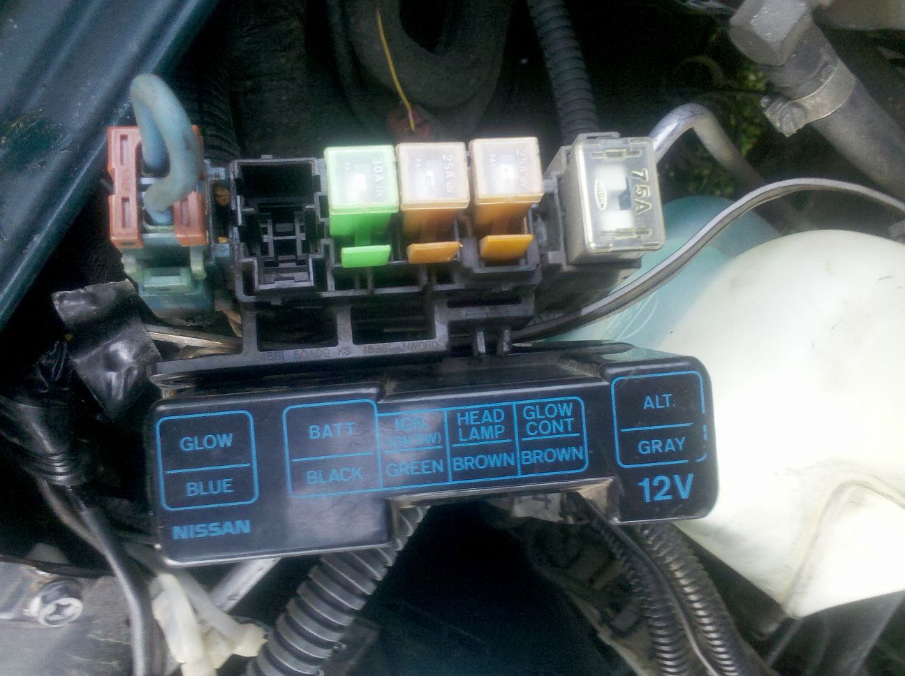

timberland0910 Postat Iunie 24, 2015 Autor Partajează Postat Iunie 24, 2015 Re: Dupa 6 luni de cautat Toyota, mi-am luat PATROL ! panoul meu de sigurante : 1) siguranta albastra am observat ca a fost hacker-ita de cineva (e cumva siguranta de la bujii?) 2)unde scrie Batt/Black nu am nimmic.Asa e la toata lumea sau imi lipseste mie siguranta? 3)gasesc undeva toate sigurantele sa le am de rezerva? Natural Disaster Response Operations Link spre comentariu Distribuie pe alte site-uri Alte opțiuni partajare...
cos Postat Iunie 24, 2015 Partajează Postat Iunie 24, 2015 (editat) Re: Dupa 6 luni de cautat Toyota, mi-am luat PATROL ! Siguranta cu fir albastru asa e ea , e de fapt un fir fuzibil ( care e o siguranta lenta ) , las-o asa . Nu-mi dau seama daca e refacuta dar pare originala . la betrie ar trebui sa fie una neagra ( care respira greu ) de 65 A . Cum merge fara , e o buna intrebare ( Patrolul mergeeee ) . Sigurantele s-ar gasi si noi , dar ... aaa ... e un dar ... Editat Iunie 24, 2015 de cos ... sa fim corecti pana la capat ! Nu cere nimeni sa fii impecabil si un fel de varf de gama , doar corect e destul ! Link spre comentariu Distribuie pe alte site-uri Alte opțiuni partajare...

timberland0910 Postat Iunie 24, 2015 Autor Partajează Postat Iunie 24, 2015 (editat) Re: Dupa 6 luni de cautat Toyota, mi-am luat PATROL ! Siguranta cu fir albastru asa e ea , e de fapt un fir fuzibil ( care e o siguranta lenta ) , las-o asa . Nu-mi dau seama daca e refacuta dar pare originala . la betrie ar trebui sa fie una neagra ( care respira greu ) de 65 A . Cum merge fara , e o buna intrebare ( Patrolul mergeeee ) . Sigurantele s-ar gasi si noi , dar ... aaa ... e un dar ... Deci ar trebui sa pun o siguranta acolo?(la baterie) daca da de unde o procur? ca de la Procuratura sigur nu...ca am fo' pe acolo ieri si n-au:D Editat Iunie 24, 2015 de timberland0910 Natural Disaster Response Operations Link spre comentariu Distribuie pe alte site-uri Alte opțiuni partajare...
cos Postat Iunie 25, 2015 Partajează Postat Iunie 25, 2015 (editat) Re: Dupa 6 luni de cautat Toyota, mi-am luat PATROL ! Daca merge fara siguranta de 65 A probabil are facuta o modificare . Daca tii neaparat sa intrebi la un magazin , este 2437089910 poate ca nu faci spume la gura .... Stai ca m-a lovit reveneala - esti cu motorul nou cu vacuumul pe caciula , deci n-ai siguranta de 65 ci doar locu' gol . Deci , e o lipsa care de fapt e de bine . Editat Iunie 25, 2015 de cos ... sa fim corecti pana la capat ! Nu cere nimeni sa fii impecabil si un fel de varf de gama , doar corect e destul ! Link spre comentariu Distribuie pe alte site-uri Alte opțiuni partajare...

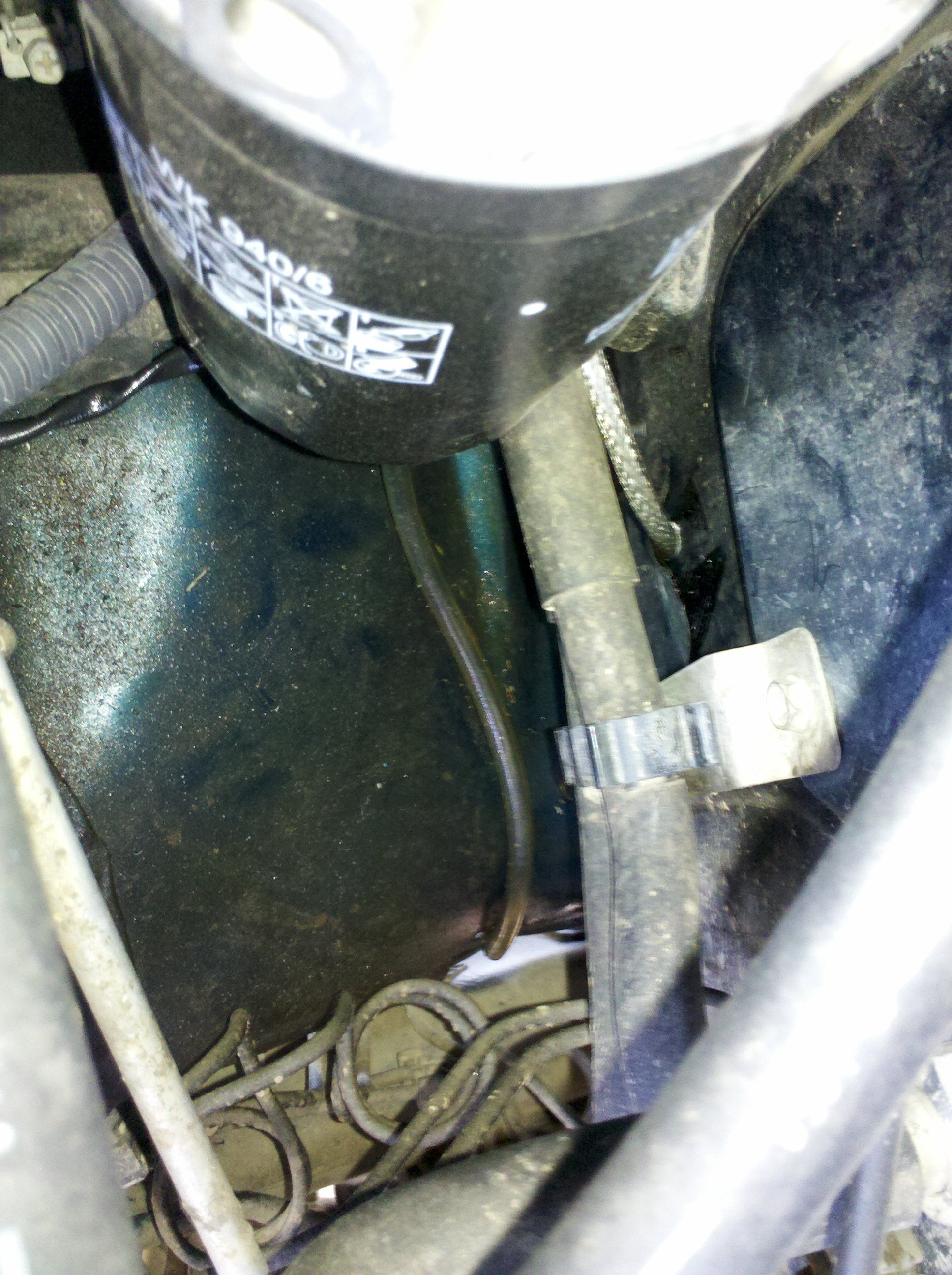

timberland0910 Postat Iulie 9, 2015 Autor Partajează Postat Iulie 9, 2015 (editat) Re: Dupa 6 luni de cautat Toyota, mi-am luat PATROL ! stie cineva de ce curge motorina de undeva din parte de jos a filtrului de motorina? pe pavaj se vede cat a curs ...se prelige pe sau prin furtunul de drenaj marge pe aripa interioara dupa aceea pe suportul de la bara stabilizatoare si apoi pe pavele :) ...de ce si pentru ce? ps...langa picurul de pe pavela rosie e o pavela inchisa la culoare...nu asa e ea de obicei , doar cand parchez patrolul acolo :(...si am obeservat ca doar cand este foarte cald afara nu stiu daca are relevanta caldura Editat Iulie 9, 2015 de timberland0910 Natural Disaster Response Operations Link spre comentariu Distribuie pe alte site-uri Alte opțiuni partajare...
cos Postat Iulie 9, 2015 Partajează Postat Iulie 9, 2015 Re: Dupa 6 luni de cautat Toyota, mi-am luat PATROL ! Ca sa afli de ce si pe unde curge trebuie sa cureti bine zona si se arata in scurt timp ... pe la sonda de apa ( oring lipsa sau rau pozitionat , corpul sondei deformat , robinet de drenaj neetans din diverse cauze , filtrul neetans pe flansa ... si altele asemenea . ... sa fim corecti pana la capat ! Nu cere nimeni sa fii impecabil si un fel de varf de gama , doar corect e destul ! Link spre comentariu Distribuie pe alte site-uri Alte opțiuni partajare...
KAROLOKW Postat Iulie 9, 2015 Partajează Postat Iulie 9, 2015 Re: Dupa 6 luni de cautat Toyota, mi-am luat PATROL ! salutare:) caldura nu e relevanta doar daca sa zicem ca fiind cald motorina se subtiaza sub efectul termic:):):) revenind acum cum zicea si Cos verifica racordurile,asezarea garniturile...etc din zona. eu de exemplu am altceva relative similar si tot cu motorina dar la mine se prelinge pe furtunul de jos de la radiator,am cautat de am behait de unde vine da nu vad deloc,nu e mult e cate o picatura pe zi care se prelinge dar vine de pe la pompa de sus de pe la un Capac cred care are probabil vreun oring deala imbatranit sau ciupit. apropos ai schimbat filtrul recent? sau face chestia asta dupa schimbarea filtrului? Link spre comentariu Distribuie pe alte site-uri Alte opțiuni partajare...
cos Postat Iulie 9, 2015 Partajează Postat Iulie 9, 2015 Re: Dupa 6 luni de cautat Toyota, mi-am luat PATROL ! Motorina care umezeste furtunele de apa le gonfleaza relativ repede , recomand revizia la pompa de injectie chiar daca e vorba de un banal oring de 8 lei . Daca tot se umbla pe sub fusta recomand tot tacamul adica schimbarea kitului de garnituri si oringuri , la mine in Moldavia este pe la 300 jderi ( si ceva bursuci marunti in functie de starea vremii si nevoile financiare de moment ale pompajiului ) cu tot cu manopera , face toti banii , nu mai ai treaba never-ever la capitolul pompa si aia e ... Dar , se mai poate incerca si strangerea suburuburilor de la capul hidraulic . E cu bataie lunga , dar poate ca ai noroc , uneori mai face ceva . ... sa fim corecti pana la capat ! Nu cere nimeni sa fii impecabil si un fel de varf de gama , doar corect e destul ! Link spre comentariu Distribuie pe alte site-uri Alte opțiuni partajare...

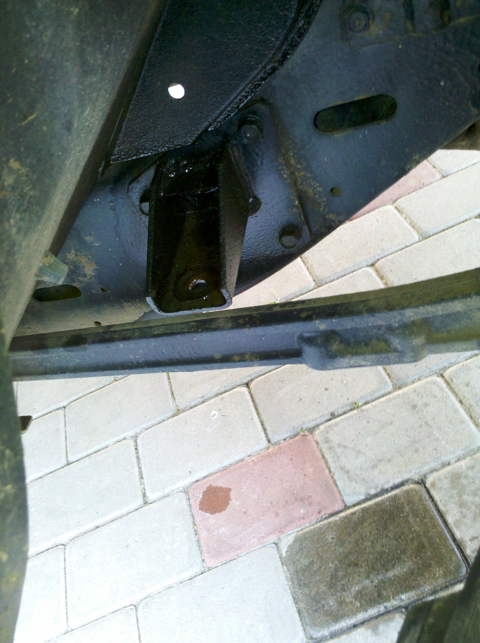

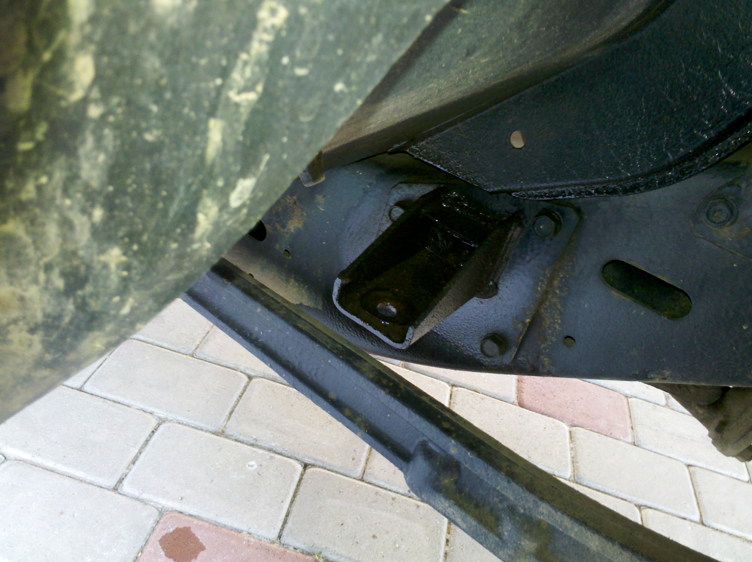

timberland0910 Postat Iulie 25, 2015 Autor Partajează Postat Iulie 25, 2015 (editat) Re: Dupa 6 luni de cautat Toyota, mi-am luat PATROL ! aste se numesc incrucisari de punti? ca nu ma pricep :) in sfarsit am reusit sa indoi bara de directie...am trecut cu roata peste o buturuga , si s-a implantat fix intre bara de directie si punte....pana mi-am dat seama am tot dat inainte si inapoi si ma miram de ce nu vrea sa iasa :D acum musai sa fac o bara noua mai groasa si sa u mai uit sa pun drujba in masina cand ies la munte :D Editat Iulie 25, 2015 de timberland0910 Natural Disaster Response Operations Link spre comentariu Distribuie pe alte site-uri Alte opțiuni partajare...
dulceanu ionel Postat Iulie 25, 2015 Partajează Postat Iulie 25, 2015 Re: Dupa 6 luni de cautat Toyota, mi-am luat PATROL ! aste se numesc incrucisari de punti? ca nu ma pricep :) Da,astea sunt incrucisari de punt.iPartea buna este ca flexeaza bine ,partea rea este ca ar mai trebui un + 5 la supensie sau bady. Fiecare zi trebuie trăită ca și cum ar fi ultima.. Off-road Alyon Team Link spre comentariu Distribuie pe alte site-uri Alte opțiuni partajare...
timberland0910 Postat Iulie 25, 2015 Autor Partajează Postat Iulie 25, 2015 (editat) Re: Dupa 6 luni de cautat Toyota, mi-am luat PATROL ! Da,astea sunt incrucisari de punt.iPartea buna este ca flexeaza bine ,partea rea este ca ar mai trebui un + 5 la supensie sau bady. as vrea body lift dar am inteles ca tre modificate o gramada de chestii : ceva la rezervor . furtune de frana etc.oare sa pun +5 cm talere sub arcuri sau body lift care ar fi mai ok? Editat Iulie 26, 2015 de timberland0910 Natural Disaster Response Operations Link spre comentariu Distribuie pe alte site-uri Alte opțiuni partajare...
