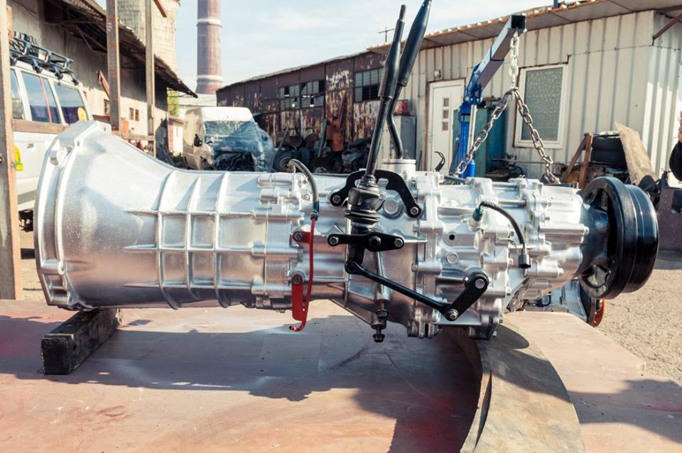

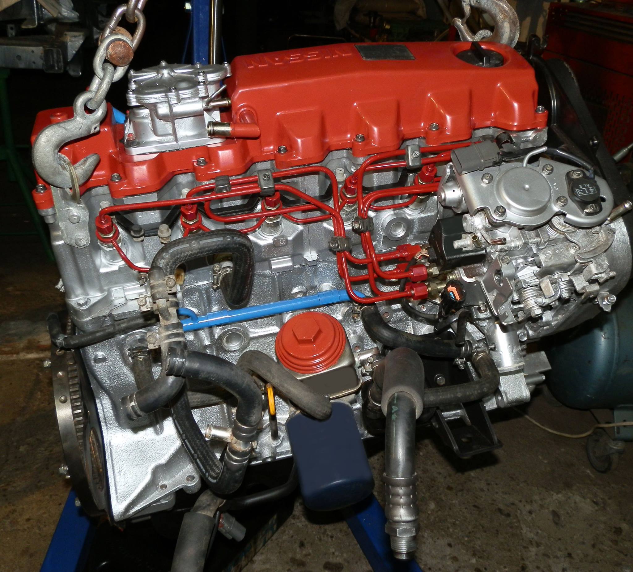

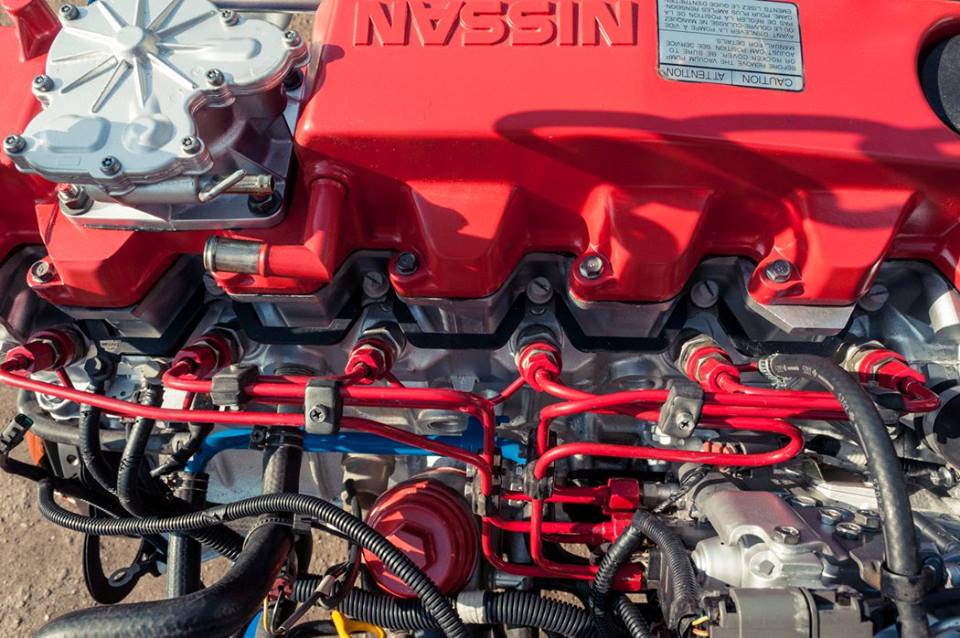

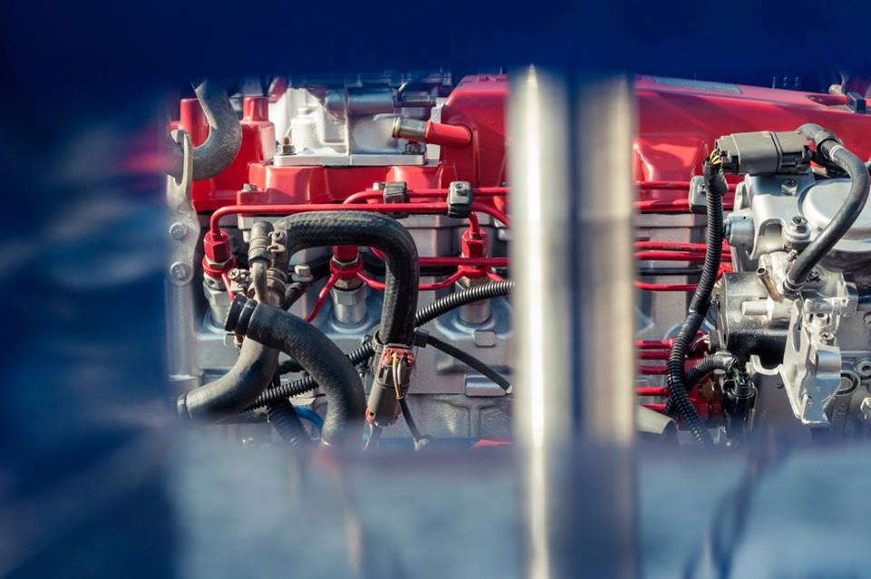

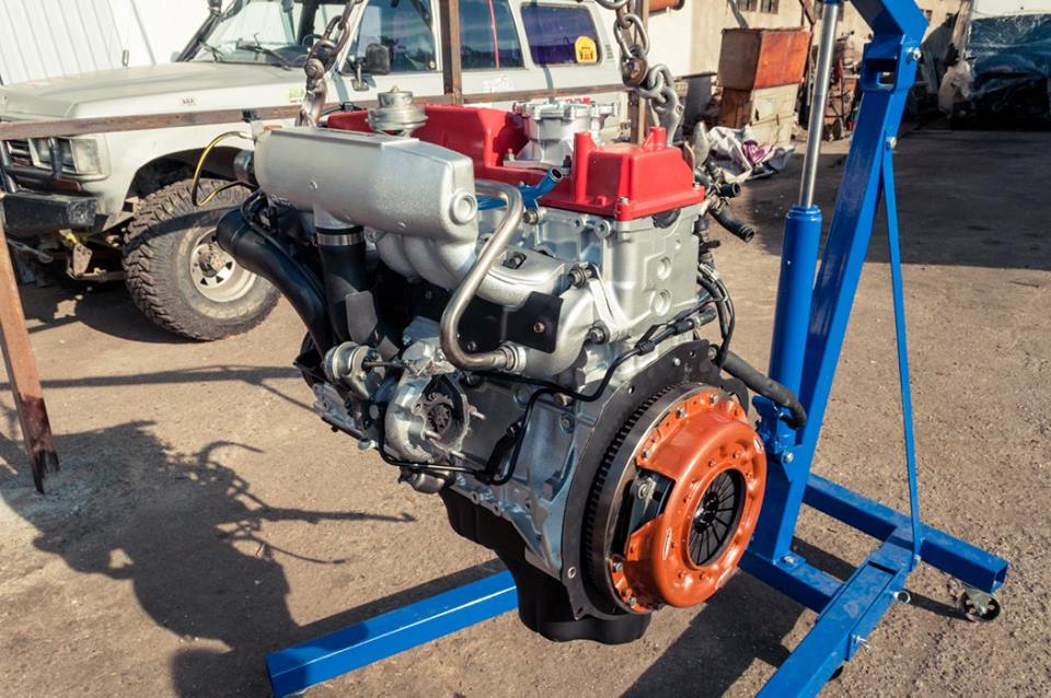

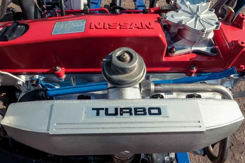

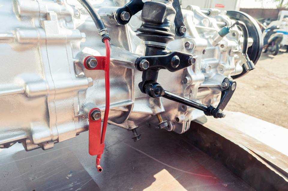

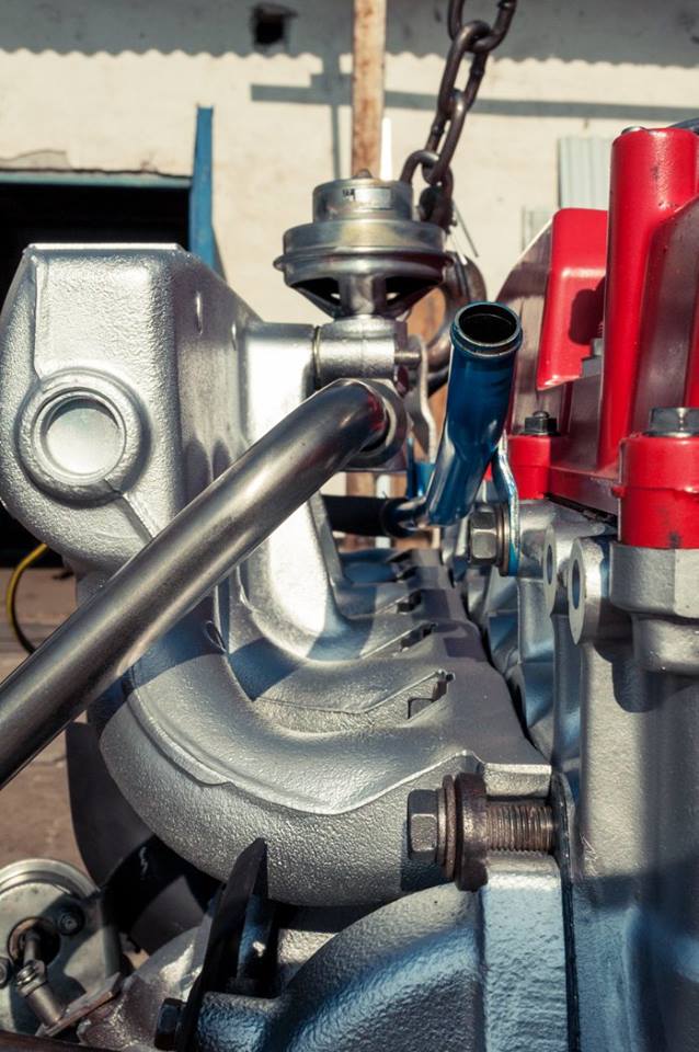

vargoneti Postat Octombrie 22, 2015 Autor Partajează Postat Octombrie 22, 2015 (editat) Re: Patrol Y60 LWB 2.8TB 1997 ceva poze noi Editat Octombrie 22, 2015 de vargoneti Link spre comentariu Distribuie pe alte site-uri Alte opțiuni partajare...
timberland0910 Postat Octombrie 22, 2015 Partajează Postat Octombrie 22, 2015 Re: Patrol Y60 LWB 2.8TB 1997 ti-ai luat motor nou ? sau asa bine lucra baietii de la baia mare? foarte frumos Natural Disaster Response Operations Link spre comentariu Distribuie pe alte site-uri Alte opțiuni partajare...

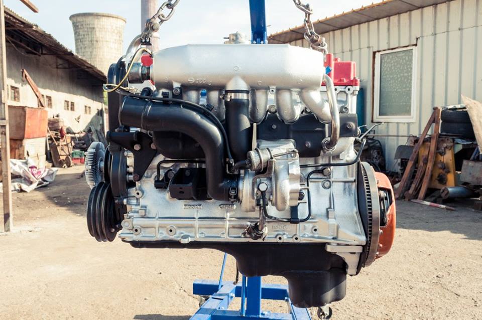

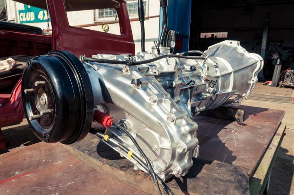

Max Postat Octombrie 23, 2015 Partajează Postat Octombrie 23, 2015 (editat) Re: Patrol Y60 LWB 2.8TB 1997 Mai avem cateva poze: [ATTACH=CONFIG]250845[/ATTACH] [ATTACH=CONFIG]250847[/ATTACH] Editat Octombrie 23, 2015 de Max Link spre comentariu Distribuie pe alte site-uri Alte opțiuni partajare...
timberland0910 Postat Octombrie 23, 2015 Partajează Postat Octombrie 23, 2015 Re: Patrol Y60 LWB 2.8TB 1997 Mai avem cateva poze: [ATTACH=CONFIG]250830[/ATTACH] [ATTACH=CONFIG]250831[/ATTACH] [ATTACH=CONFIG]250832[/ATTACH] [ATTACH=CONFIG]250833[/ATTACH] [ATTACH=CONFIG]250834[/ATTACH] [ATTACH=CONFIG]250835[/ATTACH] [ATTACH=CONFIG]250836[/ATTACH] [ATTACH=CONFIG]250837[/ATTACH] [ATTACH=CONFIG]250838[/ATTACH] [ATTACH=CONFIG]250839[/ATTACH] [ATTACH=CONFIG]250840[/ATTACH] [ATTACH=CONFIG]250841[/ATTACH] [ATTACH=CONFIG]250842[/ATTACH] [ATTACH=CONFIG]250843[/ATTACH] [ATTACH=CONFIG]250844[/ATTACH] [ATTACH=CONFIG]250845[/ATTACH] [ATTACH=CONFIG]250846[/ATTACH] [ATTACH=CONFIG]250847[/ATTACH] felicitari , asta inseamna sa reconditionazi o masina , nu cum facea shobolanul de cristi(tuky) ...cu asa lucrari o sa ajungeti departe . Natural Disaster Response Operations Link spre comentariu Distribuie pe alte site-uri Alte opțiuni partajare...
219CXR Postat Octombrie 23, 2015 Partajează Postat Octombrie 23, 2015 Re: Patrol Y60 LWB 2.8TB 1997 Mai avem cateva poze: [ATTACH=CONFIG]250830[/ATTACH] [ATTACH=CONFIG]250831[/ATTACH] [ATTACH=CONFIG]250832[/ATTACH] [ATTACH=CONFIG]250833[/ATTACH] [ATTACH=CONFIG]250834[/ATTACH] [ATTACH=CONFIG]250835[/ATTACH] [ATTACH=CONFIG]250836[/ATTACH] [ATTACH=CONFIG]250837[/ATTACH] [ATTACH=CONFIG]250838[/ATTACH] [ATTACH=CONFIG]250839[/ATTACH] [ATTACH=CONFIG]250840[/ATTACH] [ATTACH=CONFIG]250841[/ATTACH] [ATTACH=CONFIG]250842[/ATTACH] [ATTACH=CONFIG]250843[/ATTACH] [ATTACH=CONFIG]250844[/ATTACH] [ATTACH=CONFIG]250845[/ATTACH] [ATTACH=CONFIG]250846[/ATTACH] [ATTACH=CONFIG]250847[/ATTACH] Bravo Domnule Max ! 0724066100 Link spre comentariu Distribuie pe alte site-uri Alte opțiuni partajare...

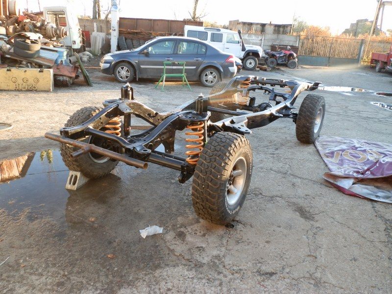

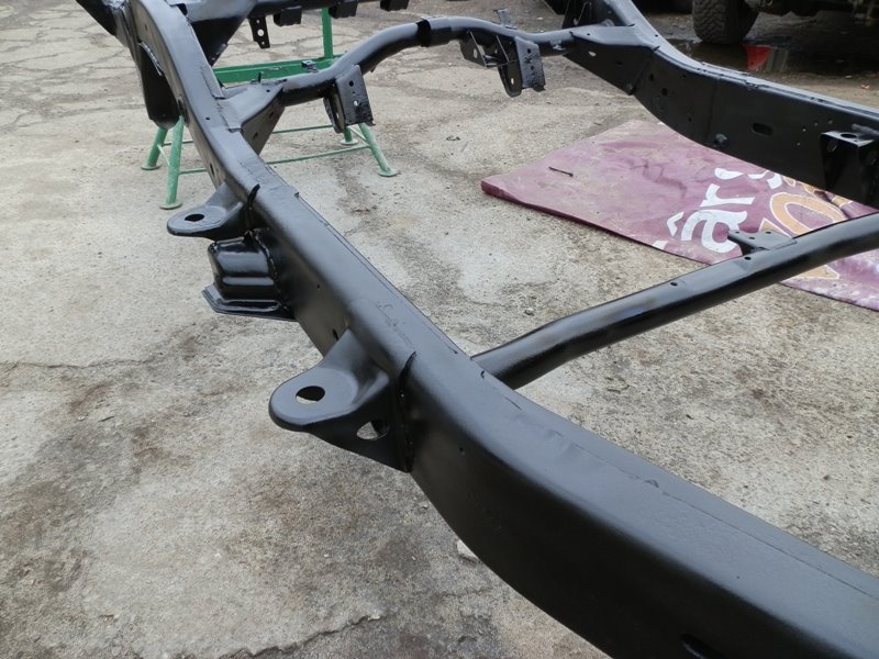

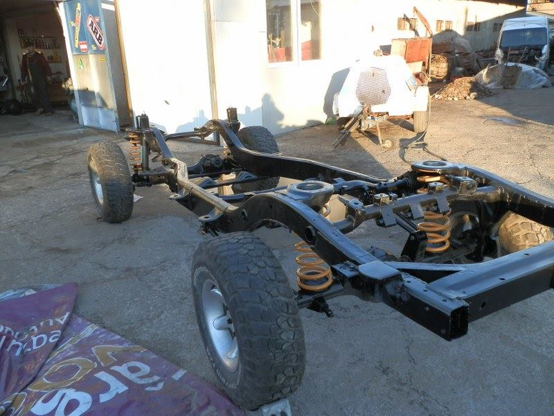

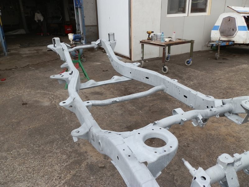

vargoneti Postat Noiembrie 16, 2015 Autor Partajează Postat Noiembrie 16, 2015 (editat) Re: Patrol Y60 LWB 2.8TD 1997 Poze noi : Editat Noiembrie 16, 2015 de vargoneti Link spre comentariu Distribuie pe alte site-uri Alte opțiuni partajare...

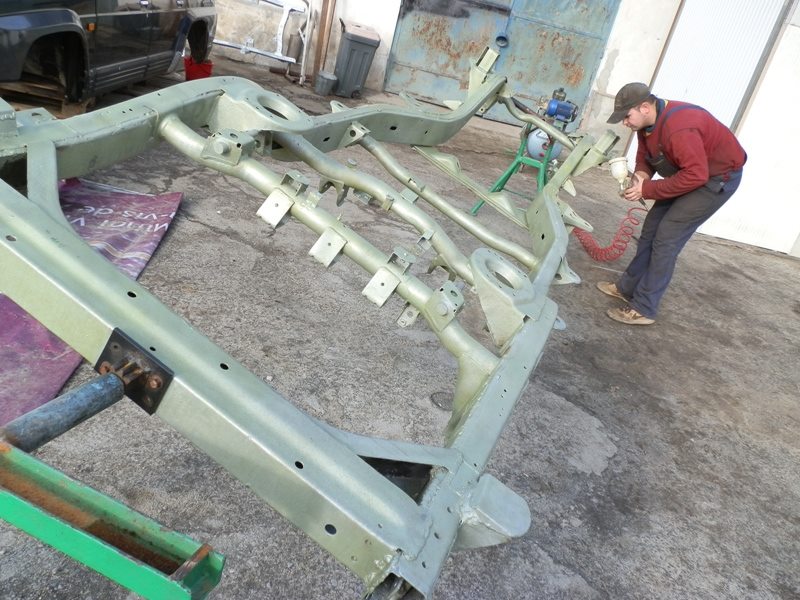

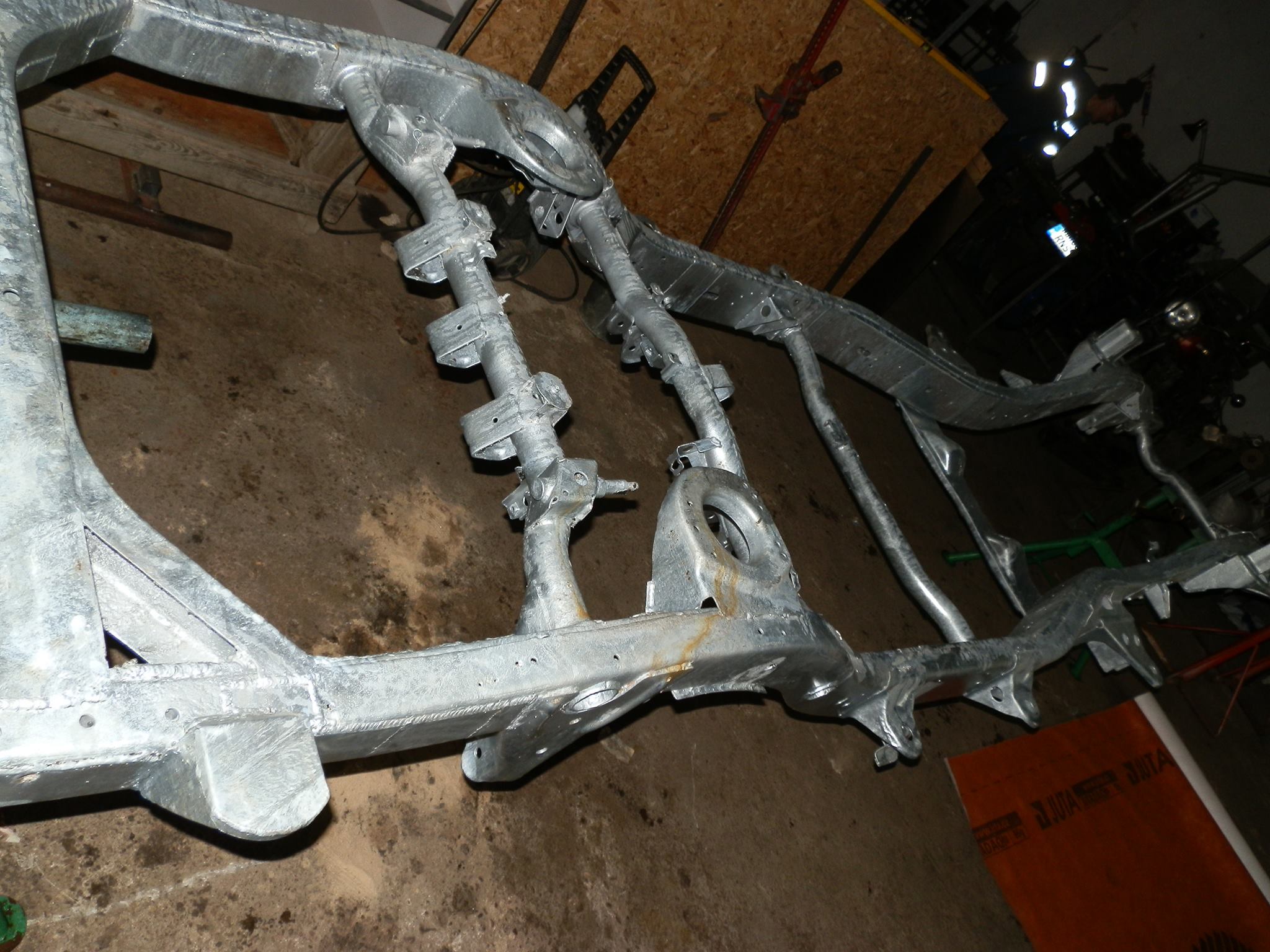

impero Postat Noiembrie 16, 2015 Partajează Postat Noiembrie 16, 2015 Re: Patrol Y60 LWB 2.8TB 1997 Sasiul l-ai galvanizat sau l-ai sablat si vopsit doar? Foarte bine a iesit... :fh Ceea ce nu te omoara te face mai puternic! :bc RESCUE4x4 Link spre comentariu Distribuie pe alte site-uri Alte opțiuni partajare...
vargoneti Postat Noiembrie 16, 2015 Autor Partajează Postat Noiembrie 16, 2015 Re: Patrol Y60 LWB 2.8TB 1997 este zincat Link spre comentariu Distribuie pe alte site-uri Alte opțiuni partajare...
Max Postat Noiembrie 16, 2015 Partajează Postat Noiembrie 16, 2015 (editat) Re: Patrol Y60 LWB 2.8TB 1997 Sasiul l-ai galvanizat sau l-ai sablat si vopsit doar? Foarte bine a iesit... Operatiuni facute pe sasiu Sablat Sudat unde a fost cazul, reconstruit segmente, suporti caroserie etc... Zincat Sablat fin pt matuire Grunduit cu grund special reactiv Vopsit cu vopsea epoxidica Suflat ceara pentru cavitati in interior Editat Noiembrie 16, 2015 de Max Link spre comentariu Distribuie pe alte site-uri Alte opțiuni partajare...
impero Postat Noiembrie 16, 2015 Partajează Postat Noiembrie 16, 2015 Re: Patrol Y60 LWB 2.8TB 1997 @Max Operatiunile enumerate mai sus la sasiul in cauza cat au fost total? Manopera + consumabile - total Daca stiu ca e ok pretul la anul in loc sa ma leg la cap sa o fac eu o duc la tine max sa te ocupi. Evident conteaza pretul total pentru operatiunile de mai sus intrucat exact asta urmeaza sa fac si eu la SWB-ul meu. Multumesc :fh Ceea ce nu te omoara te face mai puternic! :bc RESCUE4x4 Link spre comentariu Distribuie pe alte site-uri Alte opțiuni partajare...
Max Postat Noiembrie 16, 2015 Partajează Postat Noiembrie 16, 2015 Re: Patrol Y60 LWB 2.8TB 1997 @Max Operatiunile enumerate mai sus la sasiul in cauza cat au fost total? Manopera + consumabile - total Daca stiu ca e ok pretul la anul in loc sa ma leg la cap sa o fac eu o duc la tine max sa te ocupi. Evident conteaza pretul total pentru operatiunile de mai sus intrucat exact asta urmeaza sa fac si eu la SWB-ul meu. Multumesc Nu stiu acum cat ar fi toate operatiunile astea separat. Ca idee totusi trebuie sa te gandesti ca o lucrare de reconditionare pentru ce tine de sasiu, punti, suspensii etc, (lucrare care implica demontarea caroseriei de pe sasiu, valoarea totala incepe de la 2000 de euro. Din pacate eu nu te voi putea ajuta deoarece nu voi mai face astfel de lucrari pentru altii. Ma limitez la a termina proiectele actuale si cele deja promise si atat. Link spre comentariu Distribuie pe alte site-uri Alte opțiuni partajare...
