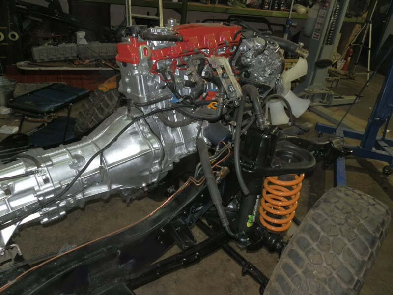

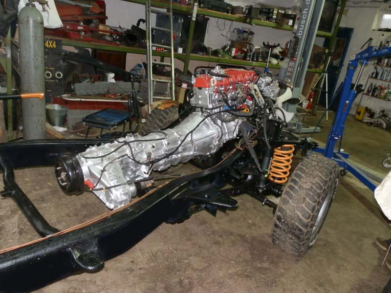

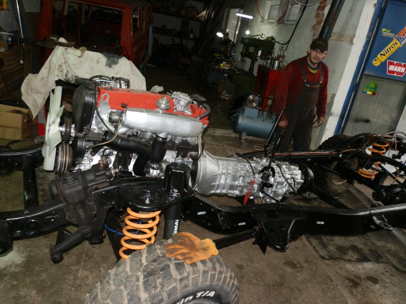

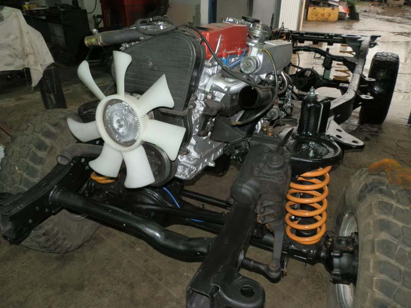

Max Postat Noiembrie 21, 2015 Partajează Postat Noiembrie 21, 2015 Re: Patrol Y60 LWB 2.8TB 1997 Incet dar sigur spre victoria finala :) Mare bataie de cap cand iei masina bucati si cu foarte multe maruntisuri lipsa. Nu mai fac asa ceva :) 1 Link spre comentariu Distribuie pe alte site-uri Alte opțiuni partajare...
Yonutz Postat Noiembrie 22, 2015 Partajează Postat Noiembrie 22, 2015 Re: Patrol Y60 LWB 2.8TB 1997 Clubul chinezilor mici si rabdatori ... :ha: De fiecare data asa zic si eu ...nu mai fac aia cate zile oi avea ...asta pana ma apuc iar si iar ... :grin: E super ce ai facut tu acolo Maxule... consiliere - diagnoza - evaluare - recovery Link spre comentariu Distribuie pe alte site-uri Alte opțiuni partajare...

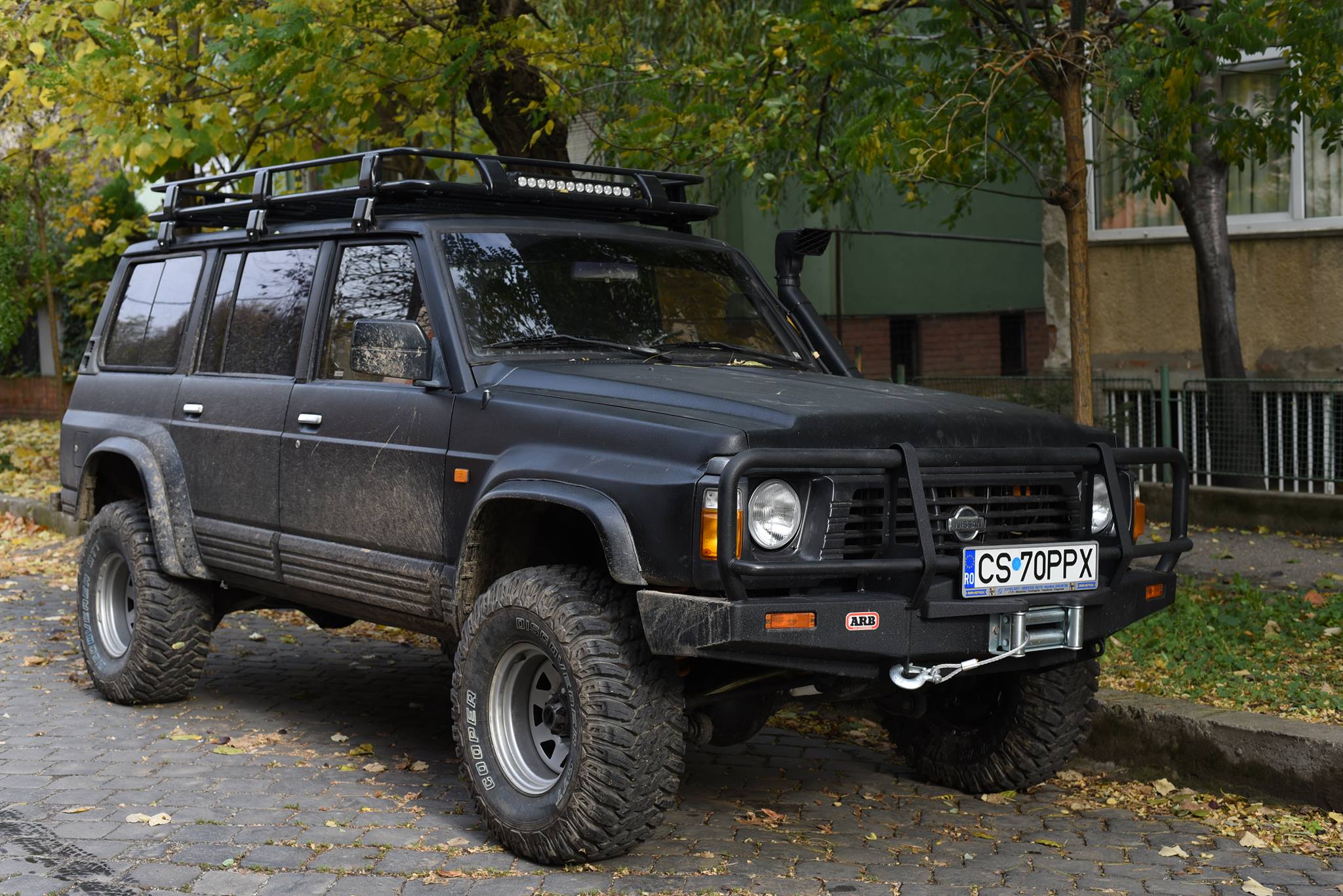

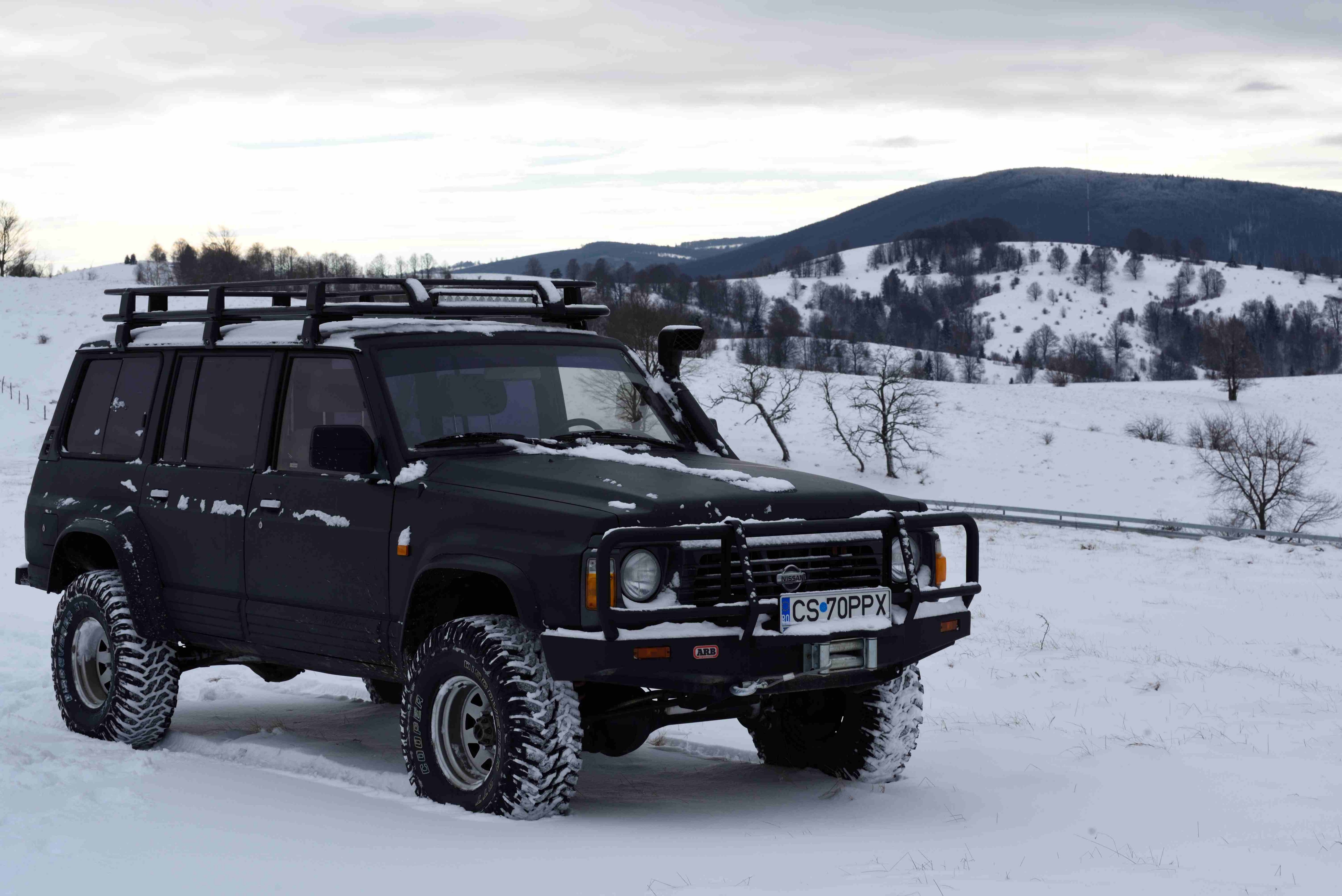

vargoneti Postat Noiembrie 6, 2016 Autor Partajează Postat Noiembrie 6, 2016 (editat) Re: Patrol Y60 LWB 2.8TB 1997 Continuam discutia inceputa aici , dupa restaurare :grin: http://forum.club4x4.ro/showthread.php?91682-Reconditionare-Nissan-Patrol-Y60-LWB-Vagonetti Masina a mai primit intre timp bare panhard reglabile , scara acces roofrack , inaltatoare de arcuri +3 si o alarma. In decembrie urmeaza sa primeasca un set de bucsi de corectie caster o evacuare de inox si probabil brate punte HD. LE - caut ceva solutii pt depozitarea de bagaje/scule pe roofrack , am gasit ceva cutii weatherproof dar sunt scumpe rau , alte solutii ? Editat Noiembrie 6, 2016 de vargoneti Link spre comentariu Distribuie pe alte site-uri Alte opțiuni partajare...
Irod Postat Noiembrie 6, 2016 Partajează Postat Noiembrie 6, 2016 Re: Patrol Y60 LWB 2.8TB 1997 masina arata intr-un mare fel. Pe cat esti 33x12,5 sau 10,5 ? Nissan Terrano R20 Panzer II BFG MT Nissan Patrol Y61 Panzer IV BFG MT Natura si aventura Link spre comentariu Distribuie pe alte site-uri Alte opțiuni partajare...
vargoneti Postat Noiembrie 6, 2016 Autor Partajează Postat Noiembrie 6, 2016 Re: Patrol Y60 LWB 2.8TB 1997 masina arata intr-un mare fel. Pe cat esti 33x12,5 sau 10,5 ? sunt 33x12.5 Link spre comentariu Distribuie pe alte site-uri Alte opțiuni partajare...
covaciusorin Postat Noiembrie 7, 2016 Partajează Postat Noiembrie 7, 2016 Re: Patrol Y60 LWB 2.8TB 1997 Dupa ce l-ai inaltat, mi se pare mie sau ti-au cam ramas mici cauciucurile. Nu treci la 35"? Link spre comentariu Distribuie pe alte site-uri Alte opțiuni partajare...
vargoneti Postat Noiembrie 7, 2016 Autor Partajează Postat Noiembrie 7, 2016 (editat) Re: Patrol Y60 LWB 2.8TB 1997 Dupa ce l-ai inaltat, mi se pare mie sau ti-au cam ramas mici cauciucurile. Nu treci la 35"? As trece la 35" doar pt aspect(pt ce fac eu imi este ok 33") dar dupa parerea mea motorul de 2.8 stock si pe un lwb e leshinat si cu cele de 33". Dupa mine as pune 35" doar pe motor de 4.2 Editat Noiembrie 7, 2016 de vargoneti Link spre comentariu Distribuie pe alte site-uri Alte opțiuni partajare...
Irod Postat Noiembrie 7, 2016 Partajează Postat Noiembrie 7, 2016 Re: Patrol Y60 LWB 2.8TB 1997 Nu ai ce te baga la LWB pe 35-uri cu motorul asta. Vad eu pe pielea mea la Panzer IV. Abia le duce 33-urile. Sigur în teren când pun pe 4x4 L se schimba treaba, merge foarte bine masina dar pe noroaie mari sau verticale are numa treapta 1 și 2. LWB-ul are nevoie pt a folosi 35-uri de motorul de 4,2 sau zd30 sau merge și cu 2.8 cu reducții. Acum îmi este foarte clar ... Nissan Terrano R20 Panzer II BFG MT Nissan Patrol Y61 Panzer IV BFG MT Natura si aventura Link spre comentariu Distribuie pe alte site-uri Alte opțiuni partajare...

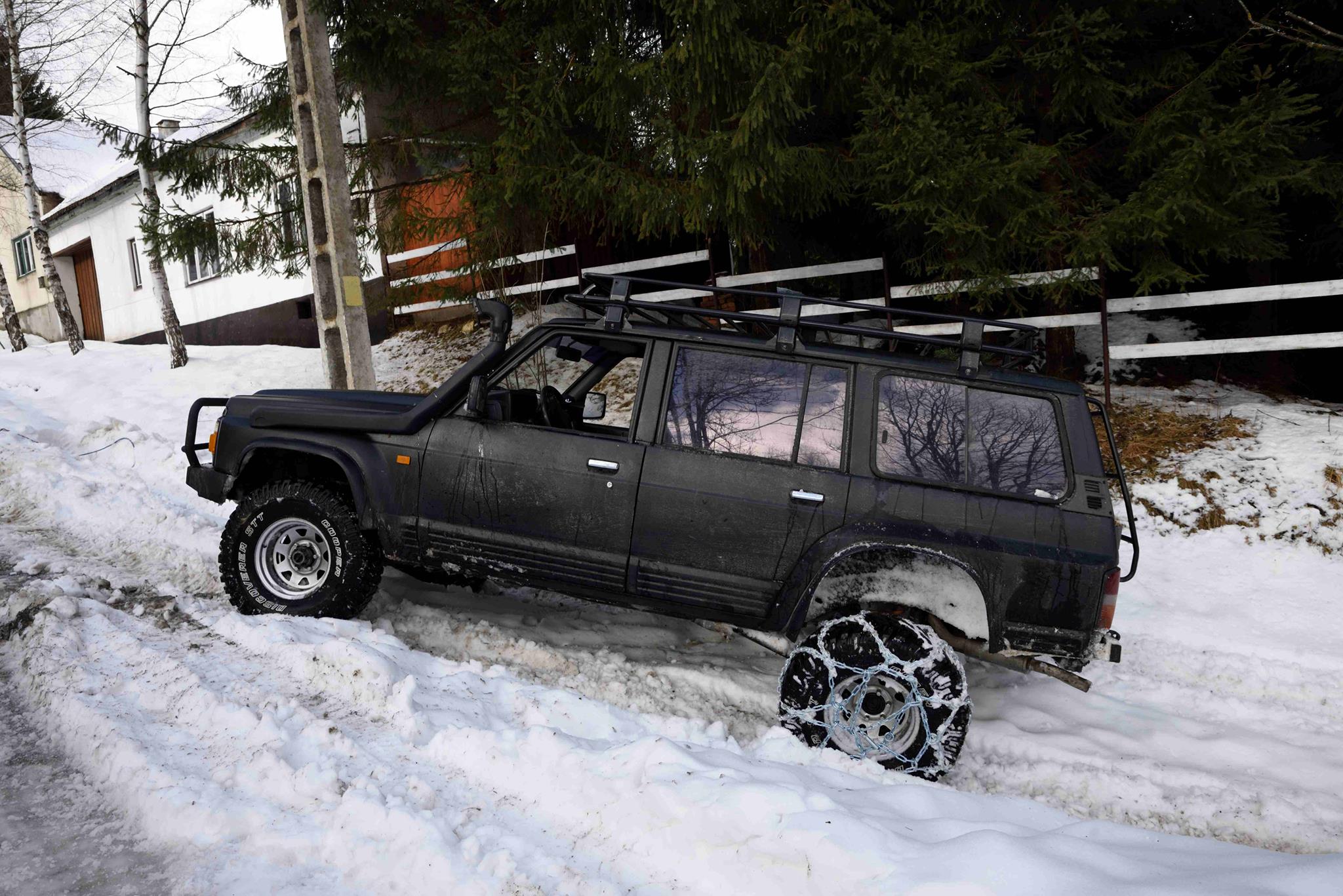

vargoneti Postat Decembrie 17, 2016 Autor Partajează Postat Decembrie 17, 2016 Re: Patrol Y60 LWB 2.8TB 1997 Un pic la zapada Link spre comentariu Distribuie pe alte site-uri Alte opțiuni partajare...

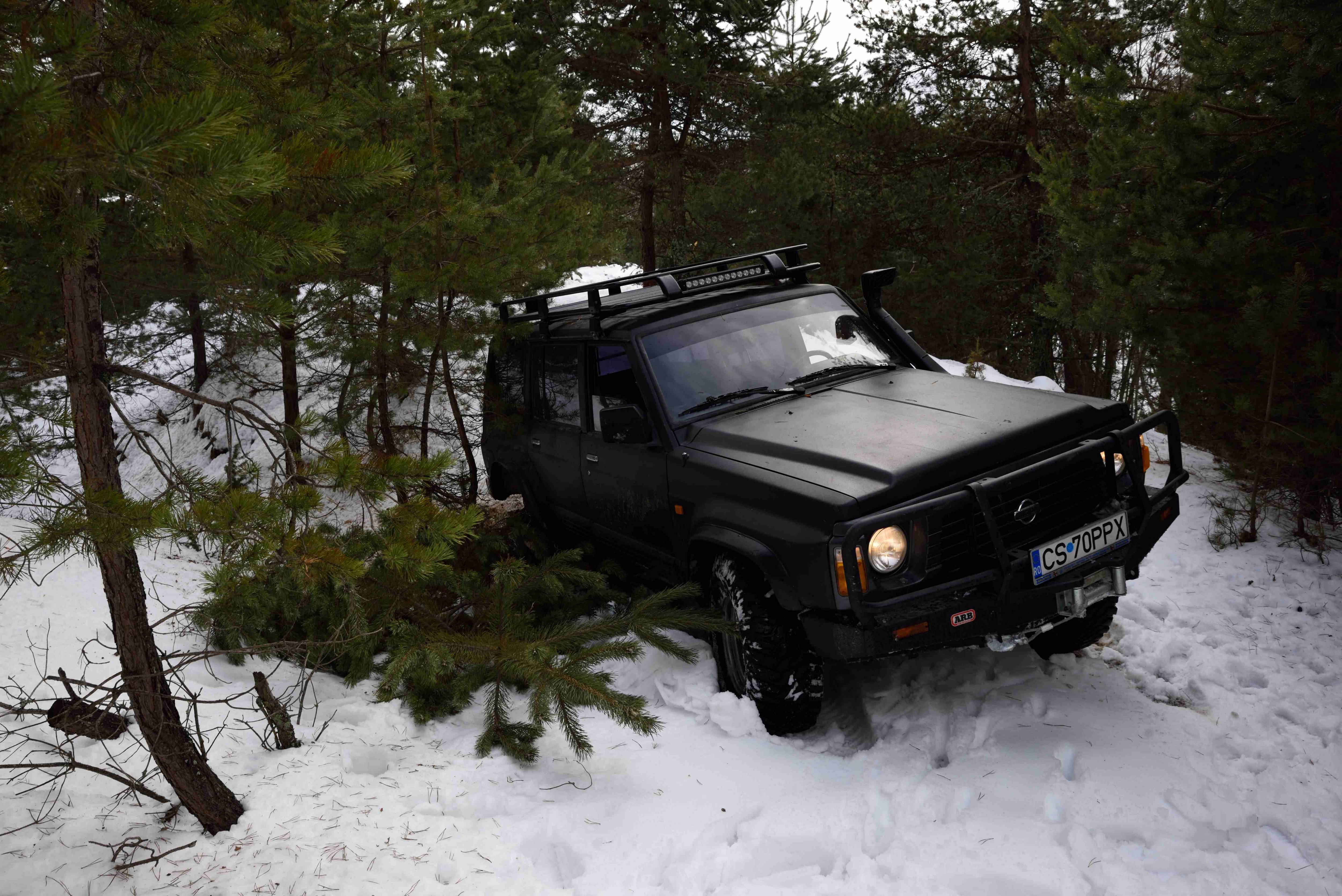

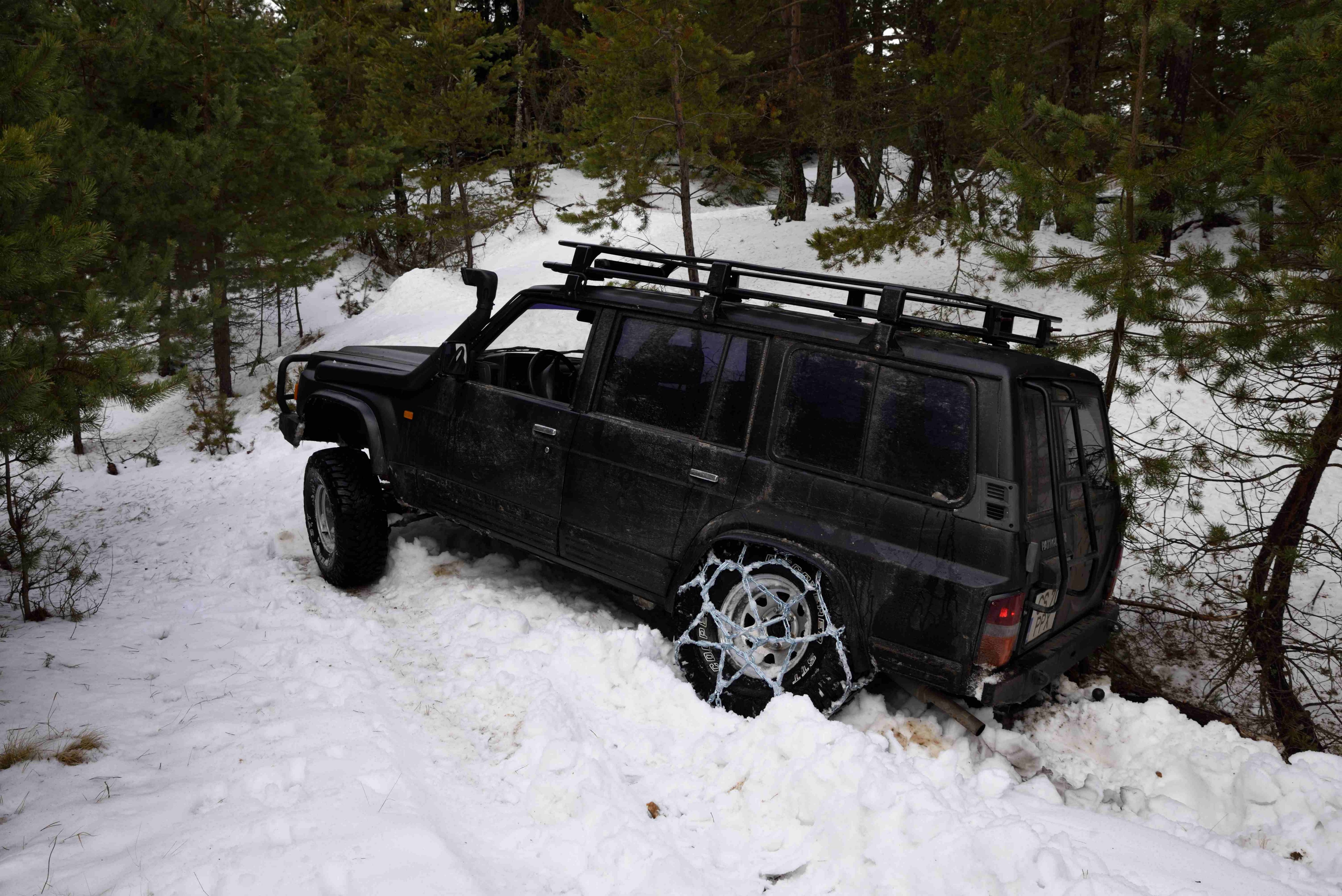

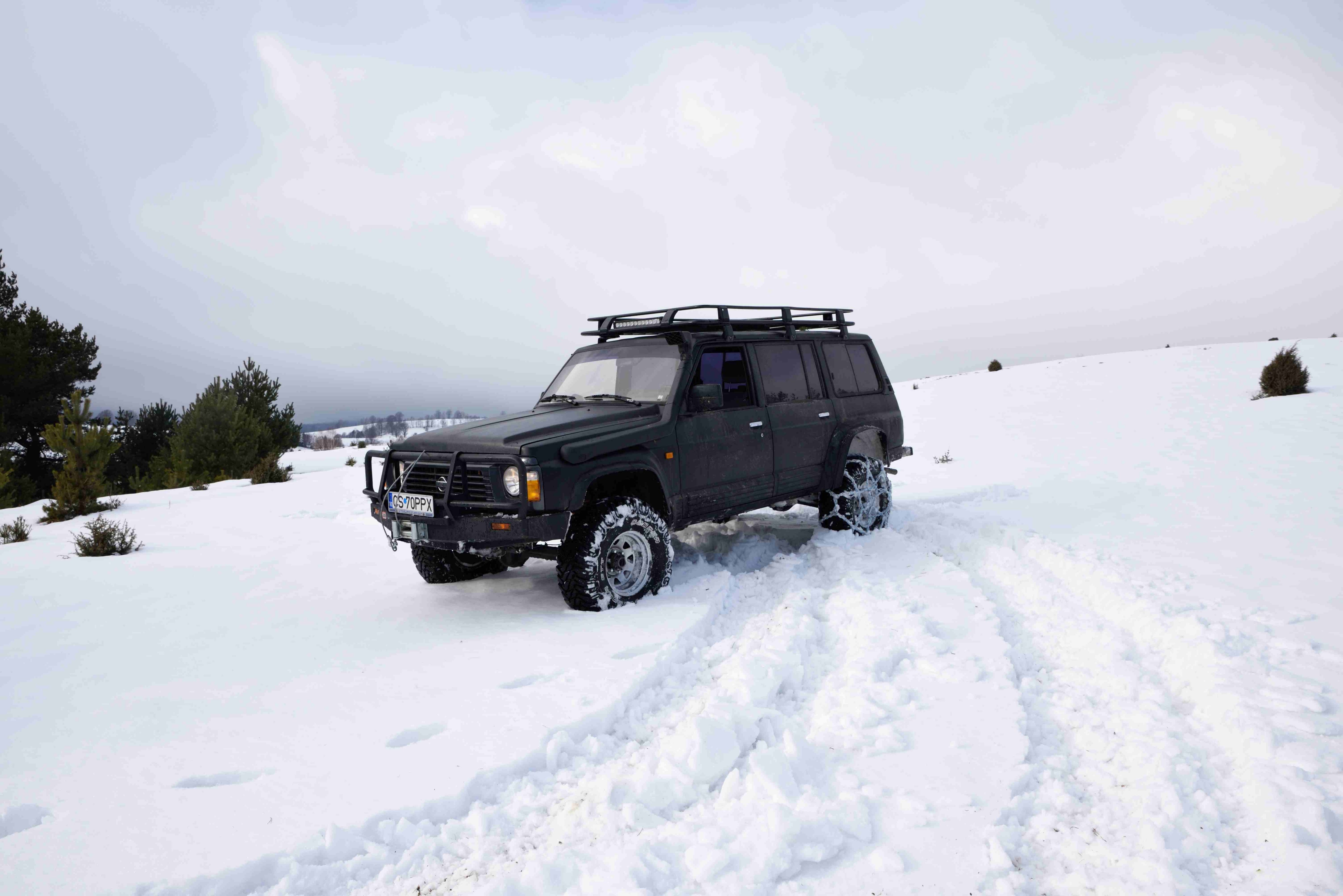

vargoneti Postat Decembrie 28, 2016 Autor Partajează Postat Decembrie 28, 2016 Re: Patrol Y60 LWB 2.8TB 1997 O iesire scurta azi , cu troliere , opriri in copaci si tot ce trebe Link spre comentariu Distribuie pe alte site-uri Alte opțiuni partajare...
Irod Postat Decembrie 28, 2016 Partajează Postat Decembrie 28, 2016 Re: Patrol Y60 LWB 2.8TB 1997 :h5 foarte bine ! Ce lanțuri ai pe ea ? Nissan Terrano R20 Panzer II BFG MT Nissan Patrol Y61 Panzer IV BFG MT Natura si aventura Link spre comentariu Distribuie pe alte site-uri Alte opțiuni partajare...
