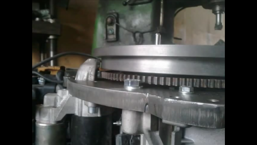

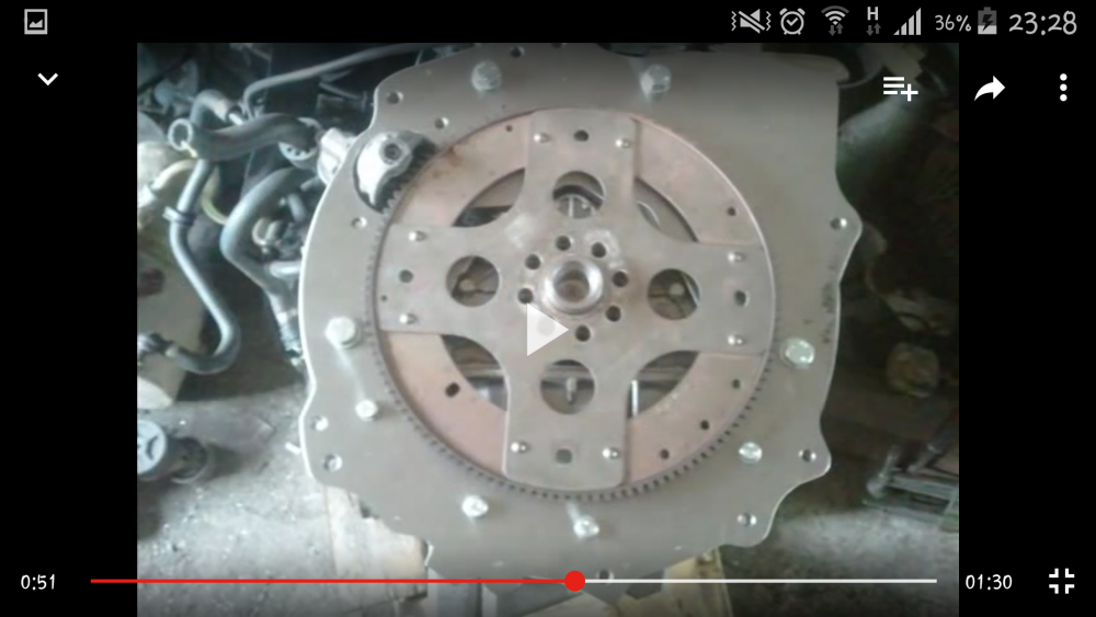

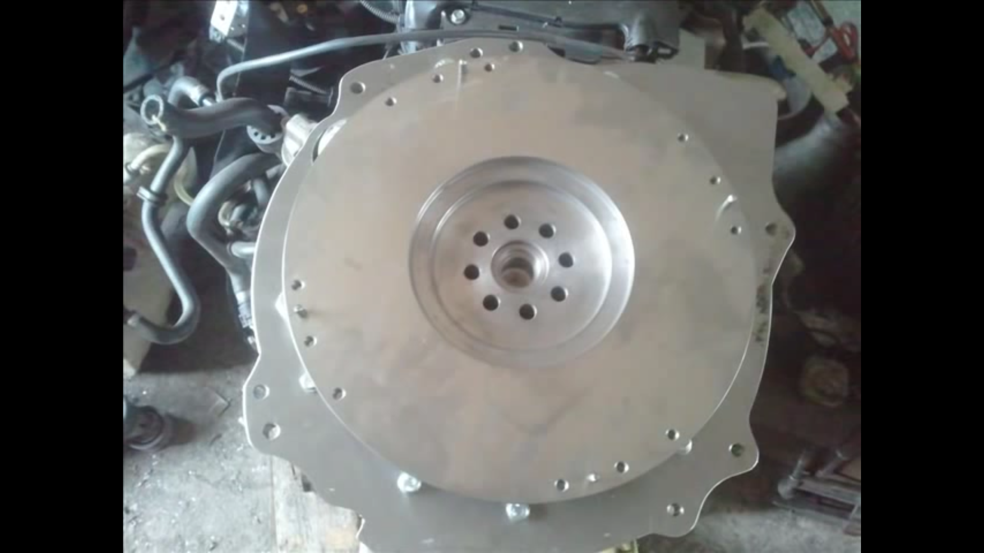

baraian Postat Noiembrie 10, 2015 Autor Partajează Postat Noiembrie 10, 2015 Re: Motor bmw 3.0 d pe nissan patrol a pus cineva? Pareri daca tine volanta facuta dupa modelul acesta?adica folosit o coroana de bmw de 3.0 automat iar volanta separat ca si in poze?ce pareri ziceti se pot forfeca suruburile din cauza ca sunt doau placi separate prinse cu aceleasi suruburi? Sau sa fac volanta dintr-o singura piesa? Link spre comentariu Distribuie pe alte site-uri Alte opțiuni partajare...

baraian Postat Noiembrie 10, 2015 Autor Partajează Postat Noiembrie 10, 2015 Re: Motor bmw 3.0 d pe nissan patrol a pus cineva? De patrol vreau sa folosesc discu placa de presiune dar volanta nu prea am cum .nu bate la alternatorul de bmw si ii si masa dubla.cred ca o sa imi o volanta la comanda cu masa simpla pentru discu si placa de patrol.sper sa reziste si sa nu am probleme de genu Link spre comentariu Distribuie pe alte site-uri Alte opțiuni partajare...
Liviu-San Postat Noiembrie 10, 2015 Partajează Postat Noiembrie 10, 2015 Re: Motor bmw 3.0 d pe nissan patrol a pus cineva? De patrol vreau sa folosesc discu placa de presiune dar volanta nu prea am cum .nu bate la alternatorul de bmw si ii si masa dubla.cred ca o sa imi o volanta la comanda cu masa simpla pentru discu si placa de patrol.sper sa reziste si sa nu am probleme de genu La ferodouri din kevlar pentru disc te-ai gandit? Link spre comentariu Distribuie pe alte site-uri Alte opțiuni partajare...
