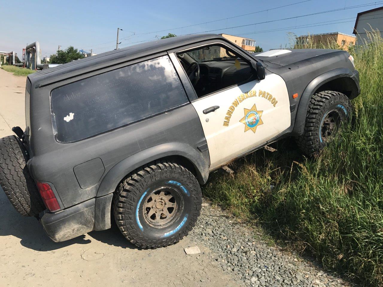

alin-jeep Postat Mai 23, 2016 Partajează Postat Mai 23, 2016 Re: Motor bmw 3.0 d pe nissan patrol a pus cineva? Uaaaaaauuuuuuuuuuuuaaaaaaaaaaaaauuuuuuuuuuuuuuuuu:grin: Am fost, am vazut ,am condus .Nu credeam ca un Patrol poate fi si ager .. Merge grav rau .Rupe rotile . O sa fac si eu in curand treaba asta . Repet : nu credeam daca nu verificam :old Link spre comentariu Distribuie pe alte site-uri Alte opțiuni partajare...
baraian Postat Iunie 2, 2016 Autor Partajează Postat Iunie 2, 2016 Re: Motor bmw 3.0 d pe nissan patrol a pus cineva? In scurt voi finaliza si un patrol y60 lung roti pe 37 raporte punti 5 si ceva cu acelasi motor de 3.0d si cutia de 3.0 depe patrol y61. Sunt curios cum o sa merga cu configutarie de cutie de 3.0. Cand il finalizez o sa pun din nou o descriere. Test drive nu o sa fie posibil nefiind masina mea;( Link spre comentariu Distribuie pe alte site-uri Alte opțiuni partajare...

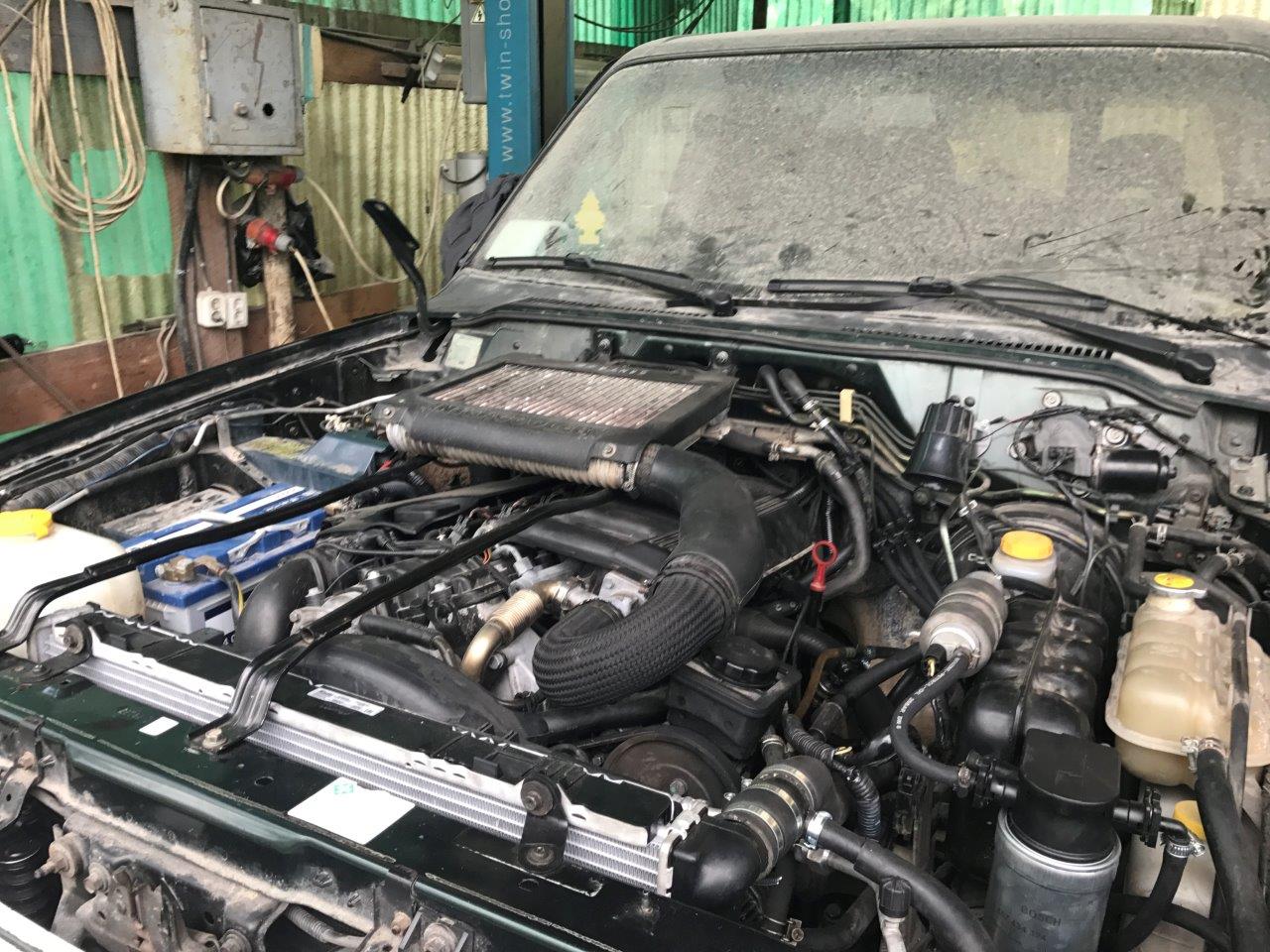

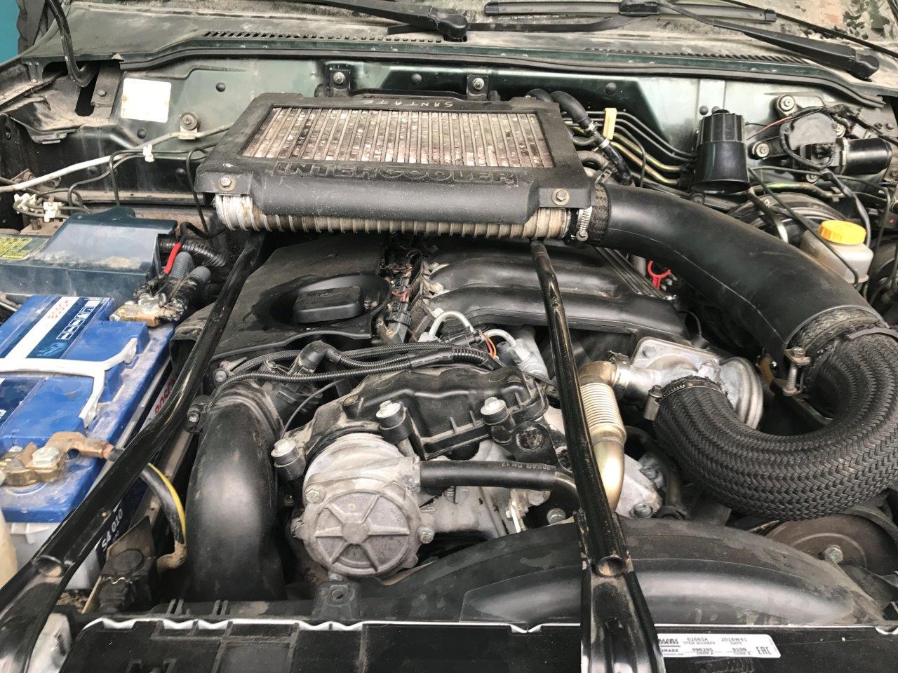

mihai_ct Postat Mai 22, 2017 Partajează Postat Mai 22, 2017 Re: Motor bmw 3.0 d pe nissan patrol a pus cineva? sambata i-am dat si eu prima cheie azi s-a facut un mic test drive cu el, eu nu am fost de fata mai avem de facut toba si apoi sa softam motorul la caii doriti totul arata ca si cum ar fi original, totul functional pe ceasurile de patrol a meu era la baza 2.8td ca si cost cu tot cu 530d e39 donator, cutie de viteze de 3.0 nissan, flansa etc. cam 4500-5000 EUR Patrol Y60 M52B28 '91 / Patrol Y61 M57D30 '98 / BMW 520d '09 Transsylvania Offroad http://www.offroadtranssylvania.ro Link spre comentariu Distribuie pe alte site-uri Alte opțiuni partajare...
Injust Postat Mai 23, 2017 Partajează Postat Mai 23, 2017 Re: Motor bmw 3.0 d pe nissan patrol a pus cineva? Mihai, nu ai posibilitatea sa ii pui un intercooler mai mare? posibil sa nu faca fata cel mic, de asta zic. in rest, arata foarte bine, cum ai zis si tu. motorul e cel de 184 sau 193 de cai la baza? Link spre comentariu Distribuie pe alte site-uri Alte opțiuni partajare...
mihai_ct Postat Mai 23, 2017 Partajează Postat Mai 23, 2017 Re: Motor bmw 3.0 d pe nissan patrol a pus cineva? Injust Intercooleru nu este cel de nissan este unu aproape dublu. din cate stiu e mai mare si ca cel de bmw oricum daca pui un intercooler prea mare o sa ai lag la turbo. La baza este cel de 184 din 10/1998 Patrol Y60 M52B28 '91 / Patrol Y61 M57D30 '98 / BMW 520d '09 Transsylvania Offroad http://www.offroadtranssylvania.ro Link spre comentariu Distribuie pe alte site-uri Alte opțiuni partajare...

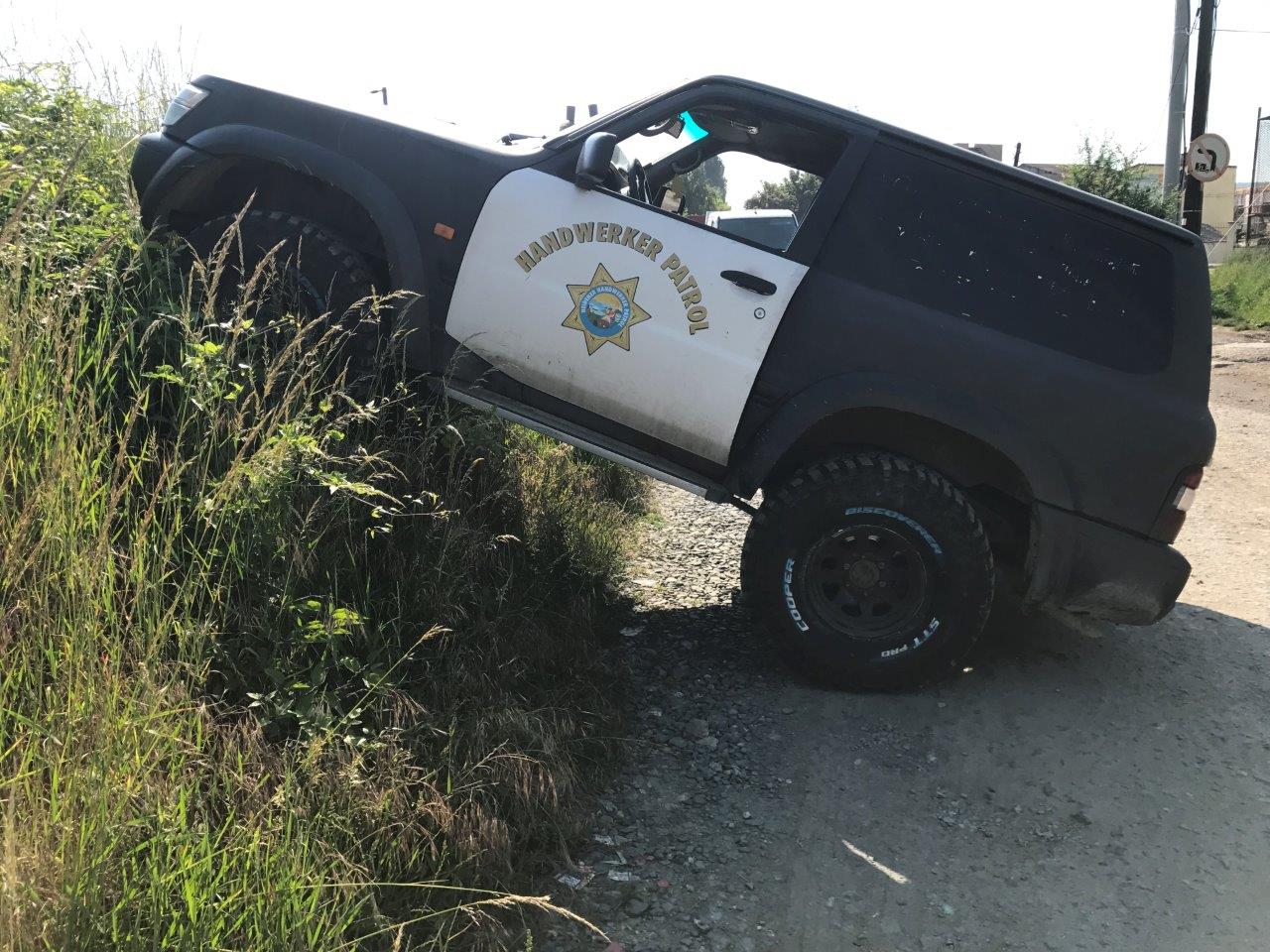

mihai_ct Postat Mai 31, 2017 Partajează Postat Mai 31, 2017 Re: Motor bmw 3.0 d pe nissan patrol a pus cineva? cuplat reductor lasat ambreiaj si fara sa calc acceleratia a urcat singura mergea si mai mult dar ma agatam cu carligul de strada. nici nu a dat semne ca vrea sa moara motorul. filmulte inca nu am ca nu am avut cine sa ma filmeze. urmeaza. PS. Sunt in cautare de troliu, daca stie cineva un Warn XP 9.5 la pret bun va rog PM. Mersi Patrol Y60 M52B28 '91 / Patrol Y61 M57D30 '98 / BMW 520d '09 Transsylvania Offroad http://www.offroadtranssylvania.ro Link spre comentariu Distribuie pe alte site-uri Alte opțiuni partajare...
