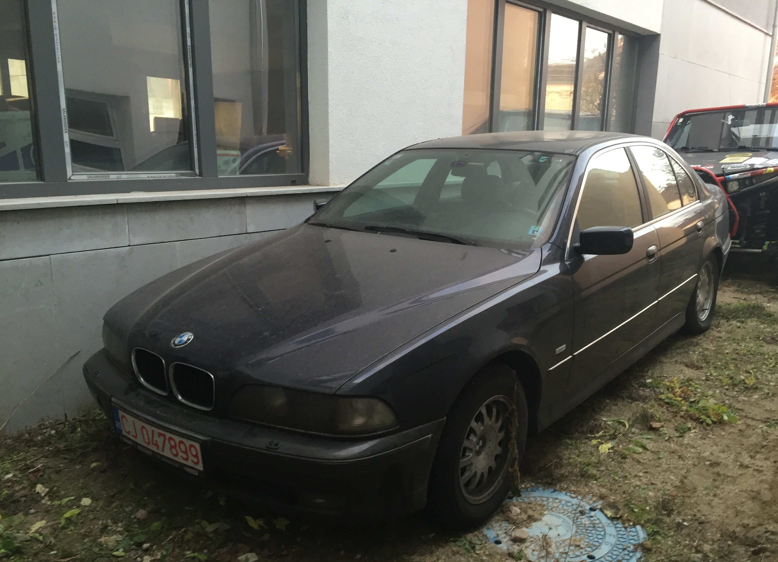

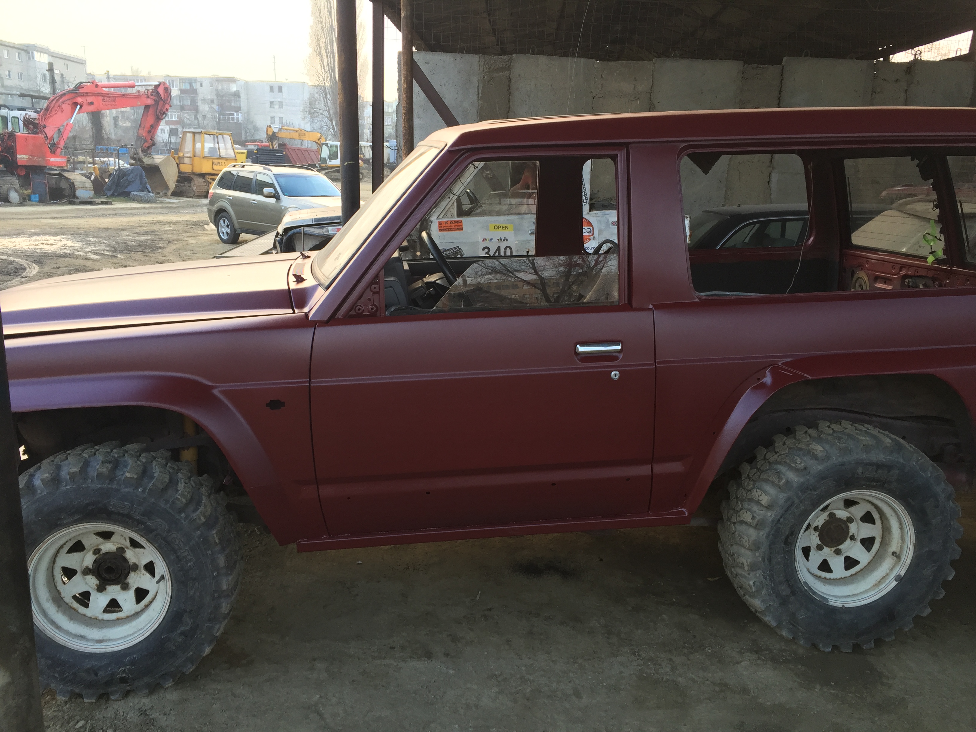

mihai_ct Postat Ianuarie 14, 2016 Partajează Postat Ianuarie 14, 2016 Re: Motor bmw 3.0 d pe nissan patrol a pus cineva? cum merge proiectul ?? ai facut ceva ? eu mi-am pregatit deja victimele :al doar ca eu voi pune motorul cu cutia automata de bmw pe reductorul de nissan. e masina de iesit in weekend cu cainele la plimbare si acuma am imbatranit si eu :wink: Patrol Y60 M52B28 '91 / Patrol Y61 M57D30 '98 / BMW 520d '09 Transsylvania Offroad http://www.offroadtranssylvania.ro Link spre comentariu Distribuie pe alte site-uri Alte opțiuni partajare...
baraian Postat Ianuarie 14, 2016 Autor Partajează Postat Ianuarie 14, 2016 Re: Motor bmw 3.0 d pe nissan patrol a pus cineva? Salut, chiar azi mia ajuns noua volanta de la atix si cu noul ambreiaj care sa reziste undeva la 750nm am asteptat ceva dupa el si acum aspet sa il bage in masina Claudiu sper cat de curand,cutia ii gata pregatita doar sa il bage in masina si sa facem legaturile si partea electrica, cine iti baga motorul ? Si pui diferential divortat? Cu tine era dan in negocieri pentru patrolul visinu mat? Link spre comentariu Distribuie pe alte site-uri Alte opțiuni partajare...
mihai_ct Postat Ianuarie 14, 2016 Partajează Postat Ianuarie 14, 2016 Re: Motor bmw 3.0 d pe nissan patrol a pus cineva? da da de la dan e patrolu am renuntat la y61 lung ca e prea mare de tinut prin curte doar pentru iesiri ocazionale si am zis ca daca tot e sa fie scurt atunci y60 poate o sa-l fac la claudiu sau poate la mecanicul meu o sa vad peste vreo luna. legatura o sa o fac cum a facut-o luci pe masina lui de concurs. oricum inca masina e la dan la impachetat dupa vopsire si etc deci mai asteptam un pic. volanta si ambreiaju la ungurul lui claudiu din budapesta?? dimensiuni si pret ? Patrol Y60 M52B28 '91 / Patrol Y61 M57D30 '98 / BMW 520d '09 Transsylvania Offroad http://www.offroadtranssylvania.ro Link spre comentariu Distribuie pe alte site-uri Alte opțiuni partajare...
baraian Postat Ianuarie 15, 2016 Autor Partajează Postat Ianuarie 15, 2016 (editat) Re: Motor bmw 3.0 d pe nissan patrol a pus cineva? Nu la atix odorheiu secuiesc m-a costat 300€ volanta masa simpla facuta la comanda pentru motorul de bmw disc ambreiaj nissan patro 2.8 de 245mm si placa presiune bmw intarita. Editat Ianuarie 16, 2016 de Astral Link spre comentariu Distribuie pe alte site-uri Alte opțiuni partajare...
