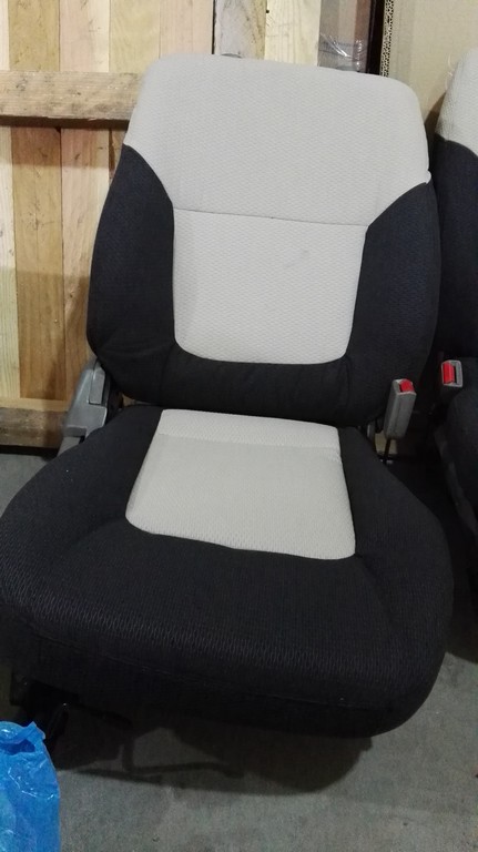

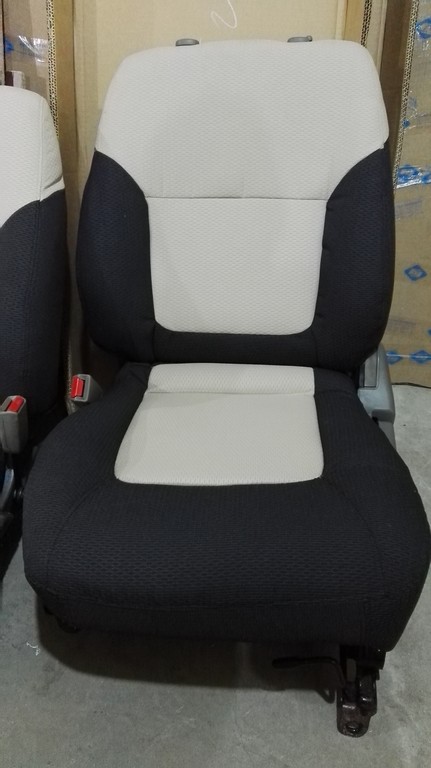

C-NyK Postat Decembrie 22, 2015 Autor Partajează Postat Decembrie 22, 2015 Re: Patrol Y61 - "inceputul" da, se pare ca nu toate ies cum vrem noi sa iasa, abia astazi am reusit sa recuperez scaunele care au fost lucrate destul de frumos ( dar foarte greu ) Din lipsa de timp nu am reusit sa mai fac nimic la masina, maine ar trebui sa ma apuc de montat inapoi interiorul Volanul a fost dat la alt meserias, si azi l-am luat de la el ( nefacut ) am sa caut pe altcineva sa mi-l imbrace in piele Spuneti mi daca poy modifica stopurile de pe caroserie ( as vrea sa ridic dupa RAR luminile din bara ) stiu ca as avea semnalizarea rosie ( as pune un bec cu leduri mai puternic ) Numai bine. Link spre comentariu Distribuie pe alte site-uri Alte opțiuni partajare...

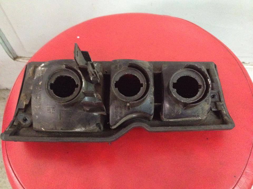

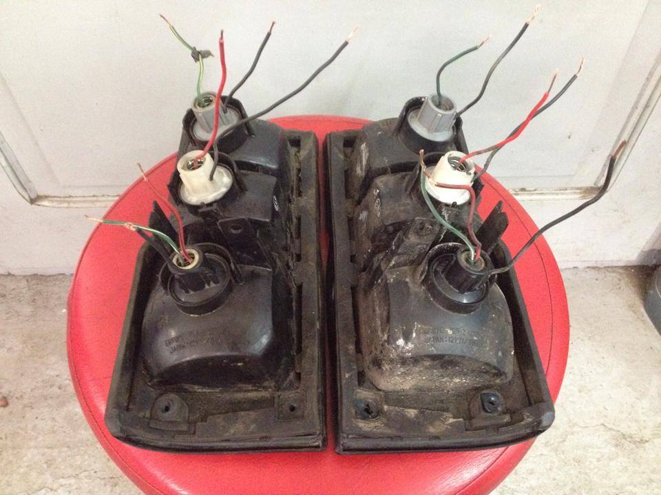

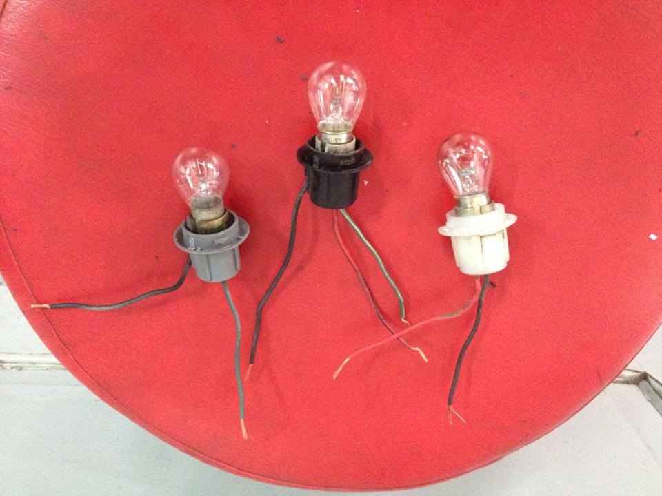

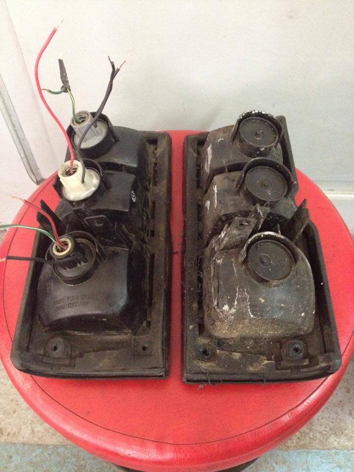

cos Postat Decembrie 22, 2015 Partajează Postat Decembrie 22, 2015 (editat) Re: Patrol Y61 - "inceputul" Da , se poate . Nu te crampona de faptul ca pentru a folosi fasungurile cu prindere cu gaura cu aripi ar trebui sa pilesti doua zile sa faci gaurile cu fante corespondente ... in ultimul timp nu ma mai complic cu nimic doar fac gaurile si prind fasungul pe loc cu doua forante cu cap mare plat . Daca trebuie sa schimbi becul desurubezi doaua forante , dupa 30 de schimbari va trebui sa schimbi locul celor doua forante dar de cate ori schimbi becul ? ... ... sau , daca tot scobesti masina la stopuri iti atrag io de atentie ca se egziste si stopurti 'australiene' cu semnalizare sus , doar treebuie sa cauti . Da , sunt si pentru Y61 ... Editat Decembrie 22, 2015 de cos ... sa fim corecti pana la capat ! Nu cere nimeni sa fii impecabil si un fel de varf de gama , doar corect e destul ! Link spre comentariu Distribuie pe alte site-uri Alte opțiuni partajare...

cos Postat Decembrie 22, 2015 Partajează Postat Decembrie 22, 2015 Re: Patrol Y61 - "inceputul" ... oricum nu poti reproduce exact gaura cu trepte , lasa-le inclo de pile , fa una larga gaura ... oricum ar fi metoda , ideea e ca se poate ... Stopul de ceata va trebui rezolvat separat , totusi ... ... sa fim corecti pana la capat ! Nu cere nimeni sa fii impecabil si un fel de varf de gama , doar corect e destul ! Link spre comentariu Distribuie pe alte site-uri Alte opțiuni partajare...

autoclinic Postat Decembrie 23, 2015 Partajează Postat Decembrie 23, 2015 Re: Patrol Y61 - "inceputul" Da , se poate . Nu te crampona de faptul ca pentru a folosi fasungurile cu prindere cu gaura cu aripi ar trebui sa pilesti doua zile sa faci gaurile cu fante corespondente ... in ultimul timp nu ma mai complic cu nimic doar fac gaurile si prind fasungul pe loc cu doua forante cu cap mare plat . Daca trebuie sa schimbi becul desurubezi doaua forante , dupa 30 de schimbari va trebui sa schimbi locul celor doua forante dar de cate ori schimbi becul ? ... ... sau , daca tot scobesti masina la stopuri iti atrag io de atentie ca se egziste si stopurti 'australiene' cu semnalizare sus , doar treebuie sa cauti . Da , sunt si pentru Y61 ... Salut Am facut noi o treaba de genul asta,la Daihatsu Feroza Scos, taiat, mutat, legat etc. Nu a durat mai mult de 1 ora toata treaba :wink: Mai jos cateva imagini Socluri de pe o Honda Accord Una bucata stop taiat pregatit de asamblare Unu gata, unu stoc Gata ambele Link spre comentariu Distribuie pe alte site-uri Alte opțiuni partajare...
cos Postat Decembrie 23, 2015 Partajează Postat Decembrie 23, 2015 Re: Patrol Y61 - "inceputul" ... pai , da ... ... sa fim corecti pana la capat ! Nu cere nimeni sa fii impecabil si un fel de varf de gama , doar corect e destul ! Link spre comentariu Distribuie pe alte site-uri Alte opțiuni partajare...
