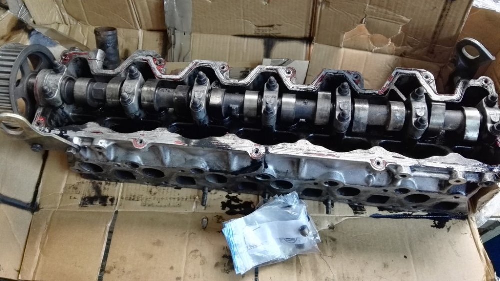

C-NyK Postat Februarie 1, 2016 Autor Partajează Postat Februarie 1, 2016 Re: Patrol Y61 - "inceputul" salutare azi am reusit sa ajung cu masina la mecanicul la care trebuia sa ajunga din prima. oamenii doar masini 4x4 lucreaza, daca am voie pot da locatie si nr de telefon. S-a facut compresia, ca la carte, cu toate bujiile scoase si la automat 4 sec pe fiecare piston in parte. Rezultatul, motorul nu are probleme cu, compresia. Turbina trebuie dusa la reparat. Problema mai grava este chiuloasa. E clar ca e fisurata. Ideea cu defectiune la chiuloasa o aveam din prima in minte ( cel putin asa mi-a zis si baiatul la care am fost azi, atunci când i-am spus cat costa masina) cum voi rezolva? dezmembrari...chiuloasa de Y60 daca ma poate ajuta careva cu asa ceva, ori numere de contact sunteti bineveniti. Numai bine. Link spre comentariu Distribuie pe alte site-uri Alte opțiuni partajare...

4L Limited Postat Februarie 1, 2016 Partajează Postat Februarie 1, 2016 Re: Patrol Y61 - "inceputul" Pai ce simptome clare are de zici ca e chiuloasa?? Te rog dezvolta problema si dupa ce "metodologie" si a dat seama mecanicul ca e chiuloasa? Eu am mers cu un zd30 70 km in viteza a 3a doar cu temperatura mai mereu pe rosu fiind dusa pompa de apa si inca nu s a dus chiuloasa! A fiert de a aruncat apa din vas afara si inca merge dupa o pompa, termostat si radiator nou si bagat antigel! Cat va merge nu stiu, dar nu am ami reusit sa l incalzesc sau sa fiarba ceva....nici presiune nu face! Verifica termostatul , pompa de apa sa fie buna (data jos) radiatorul sa fie perfect.....totul sa fie cum trebuie! Bafta la reparatii! Nissan Patrol Y61 3.0 auto *gamedog* "A journey of a thousand miles begins with a broken fan belt and a flat tire." :dr2 Link spre comentariu Distribuie pe alte site-uri Alte opțiuni partajare...

C-NyK Postat Februarie 2, 2016 Autor Partajează Postat Februarie 2, 2016 Re: Patrol Y61 - "inceputul" Pai ce simptome clare are de zici ca e chiuloasa?? ! salutare, dupa ce a fost facuta compresia, s-au verficicat bujiile si se pare ca 1 era cu ceva probleme (oricum le voi schimba pe toate), s-a trecut la verificarea cea mai simpla a chiuloasei. Am desfacut busonul de la radiator, am turnat apa pana sus, am pornit motorul si apa deodata nu ca a facut bule, a sarit in sus, imediat a scazut nivelul ( tot in radioator ma refer) si chiar au aparut ceva gaze pe acolo. Eu am mai patit cu o masina la care se duse chiuloasa, insa facea doar niste bule mici( in vasul de apa) insa asa cum a facut la patrol n-am vazut vreodata. Numai bine. Link spre comentariu Distribuie pe alte site-uri Alte opțiuni partajare...
