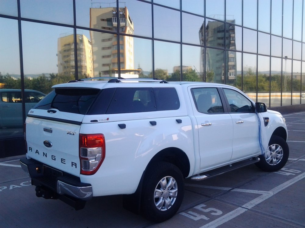

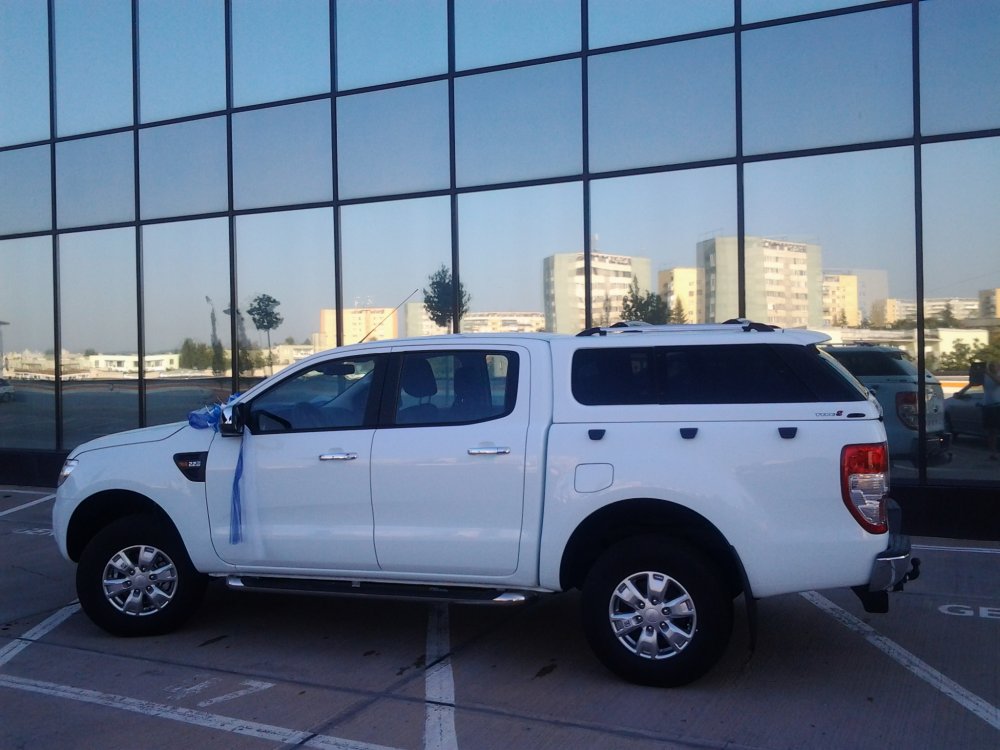

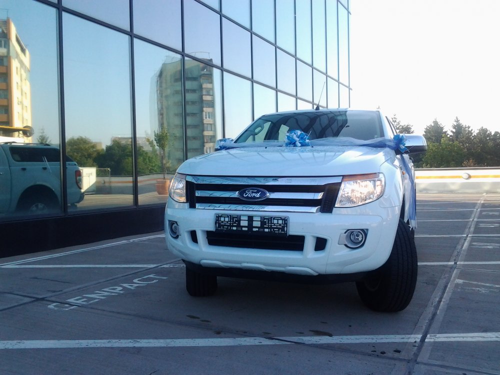

mantu3579 Postat Ianuarie 5, 2016 Partajează Postat Ianuarie 5, 2016 (editat) Salutare dragilor si scuze ca nu am mai aparut de mult pe aici dar am o oarecare scuza.......am facut o pauza de vreo 3 ani de la 4X4 si nu aveam ce cauta aici cu un umil Mitsi Lancer Sportback simplu :wink: Asadar...noua achizitie : FORD RANGER XLT 2.2 4X4 Si acum si marea mea dilema ( cu scuzele de rigoare daca s-a mai discutat..sunt sigur ca a mai intrebat cineva pe undeva dar eu nu am reusit sa gasesc nicaieri un raspuns concret...sigur nu stiu eu sa caut): Deci: asta scrie in manualul FORD Two-wheel drive, high range (2H) Use for all normal road driving and also for off-road driving across dry, level terrain. Four-wheel drive, high range (4H) WARNING Do not use four-wheel drive 4H for normal road driving. Note: The four-wheel drive indicator lamp will come on when the transfer shift switch is in the 4H position. See Warning Lamps and Indicators . Use for off-road driving. Four-wheel drive, low range (4L) WARNING Do not use four-wheel drive 4L for normal road driving. Note: The four-wheel drive low range 4L and four-wheel drive indicator lamps will come on when the transfer shift switch is in the 4L position. See Warning Lamps and Indicators. Scuze de copy/paste. Intrebarea mea este( si am marit su bolduit in text pasajul la care ma refer) cand pot eu folosi $X$ H ? ca din cate inrteleg numai off road si eu as cam vrea sa il folosesc si pe zapezile astea dar cum stiti unele stradute sunt pline de zapada si unele uscate...eu ce fac? 4x4 pe zapada si 4x2 cum vad uscat...e cam aiurea zic eu...e ca si cum as avea lanturi doar ca la buton :wink: Editat Ianuarie 5, 2016 de Astral “One day you will wake up & there won’t be anymore time to do the things you have always wanted. Do it now.” Paolo Coelho Link spre comentariu Distribuie pe alte site-uri Alte opțiuni partajare...

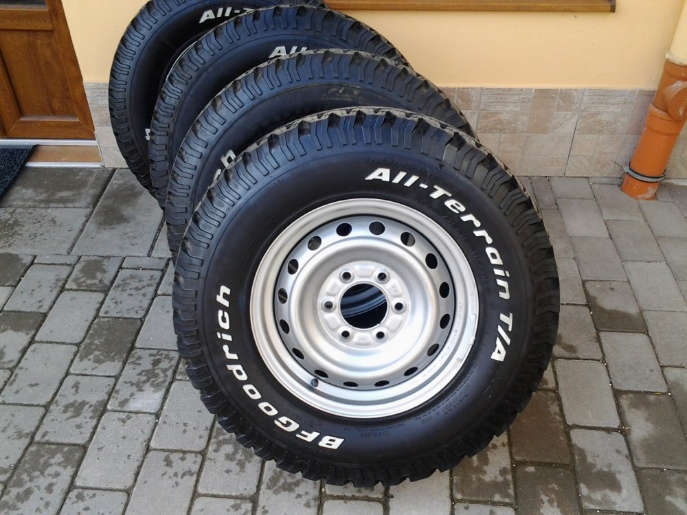

mantu3579 Postat Ianuarie 5, 2016 Autor Partajează Postat Ianuarie 5, 2016 (editat) Re: Noua achizitie - FORD RANGER XLT 2.2 4X4 Multumesc foarte mult pentru aprecieri si urari....si mie imi place la maximum. Dupa achizitie a primit alte gume ( atasez foto). Cred ca sunt MRL-uri automate pt ca nu am ce sa invart pe la butucii rotilor fata si nu am nici al doilea levier ci doar un butonas invartitor cu 3 pozitii. P.S.: scuze pentru ornamentele de pe masina dar pentru noroc masina a carat si vreo 4 mirese :Gr:Gr:Gr Editat Ianuarie 5, 2016 de mantu3579 “One day you will wake up & there won’t be anymore time to do the things you have always wanted. Do it now.” Paolo Coelho Link spre comentariu Distribuie pe alte site-uri Alte opțiuni partajare...
FordRanger Postat Ianuarie 5, 2016 Partajează Postat Ianuarie 5, 2016 (editat) Re: Noua achizitie - FORD RANGER XLT 2.2 4X4 Norocosule. Sa o stapanesti sanatos. Nu ai MRL-uri deloc . Planetarele intra direct in butuc si il si angreneaza , care butuc angreneaza roata . Asta este o mica hiba , daca se poate spune asa. Nu ai roata libera Puntea fata decuplata nu mai are tractiune , dar planetarele sunt invartite de rotile fata. Editat Ianuarie 5, 2016 de FordRanger Nu vei fi judecat niciodată de un om mai bun ca tine. Cei care judecă îşi urăsc, de fapt, propriile greşeli şi neputinţe. Link spre comentariu Distribuie pe alte site-uri Alte opțiuni partajare...
