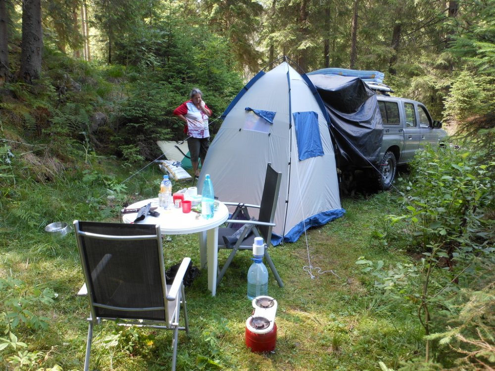

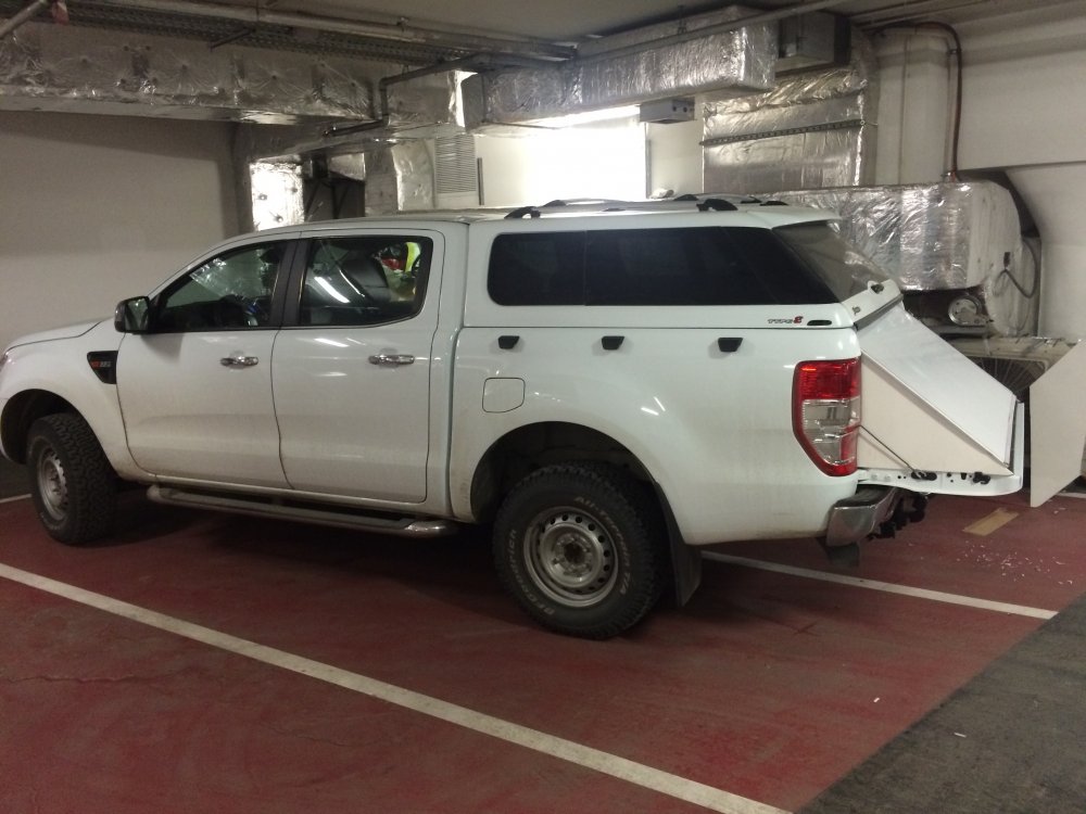

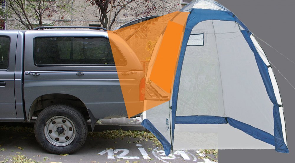

mantu3579 Postat Ianuarie 6, 2016 Autor Partajează Postat Ianuarie 6, 2016 Re: Noua achizitie - FORD RANGER XLT 2.2 4X4 Hai ca m-am enervat si am coborat in parcarea firmei si am canibalizat un cort pe care il aveam de back-up si asta a iesit....imi mai trebuie niste elastice de legat bagajele si cred ca am rezolvat ( cam tiganeste) problema. Asta pana gasesc un croitor priceput si fac ceva dragut. Oricum mai am de asteptat cateva luni pana sa fac prima iesire in natura cu dormit in bena...... A propos de caldura in bena....ce sistem de incalzire as putea adapta oare .....am priza de 12 v in bena dar nu cred ca as putea baga mare lucru in ea. P.S.: ce BINE imi pare ca v-am regasit......frumoasa comunitate “One day you will wake up & there won’t be anymore time to do the things you have always wanted. Do it now.” Paolo Coelho Link spre comentariu Distribuie pe alte site-uri Alte opțiuni partajare...
FordRanger Postat Ianuarie 6, 2016 Partajează Postat Ianuarie 6, 2016 (editat) Re: Noua achizitie - FORD RANGER XLT 2.2 4X4 Eu iti sugerez sa cauti o veche prelata de camion , sa o speli si sa o croiesti cum iti place tie . E faina si solutia cu cortul , iti faci treaba cu ea. Pana gasesti prelata , eu zic sa cauti niste burete de mare densitate si sa faci o saltea dupa modelul fundului benei tale , cu prelungire si pe oblon . Mai dureaza putin pana vin temperaturi acceptabile . De facut caldura nu prea renteaza . Se pierde repede pentru ca ai multe spatii deschise . Ar trebui sa captusesti si partea de sus a hardtopului cu un material cu virtuti termice . Dar daca insisti , cauta pe youtube metoda aia cu candele ( lumanari ) de 24 de ore si cu doua ghivece de ceramica suprapuse. Eu am folosit-o si daca reusesti sa limitezi la maxim pierderile de caldura , se simte o imbunatatire . Caldura de nadusesti nu vei avea dar daca pui doua astfel de "dispozitive" obtii o temperatura decenta . Ceva de genul : [video=youtube;Crkie9-uDcU] Am tot timpul in masina o tipla de cateva zeci de astfel de lumanari. Sunt ieftine si practice . Mi s-a intamplat sa fiu nevoit sa astept mai mult timp in cabina Fordului ( ore intregi ) , chiar pe frig , si iti garantez ca sistemul functioneaza. Este si o sursa linistita de caldura , motorul este cam zgomotos in anumite situatii :wink:. De obicei pun un astfel de dispozitiv la picioarele locului pasagerului din fata si in cateva minute temperatura din masina se schimba chiar daca este ger afara. Editat Ianuarie 6, 2016 de FordRanger 1 Nu vei fi judecat niciodată de un om mai bun ca tine. Cei care judecă îşi urăsc, de fapt, propriile greşeli şi neputinţe. Link spre comentariu Distribuie pe alte site-uri Alte opțiuni partajare...

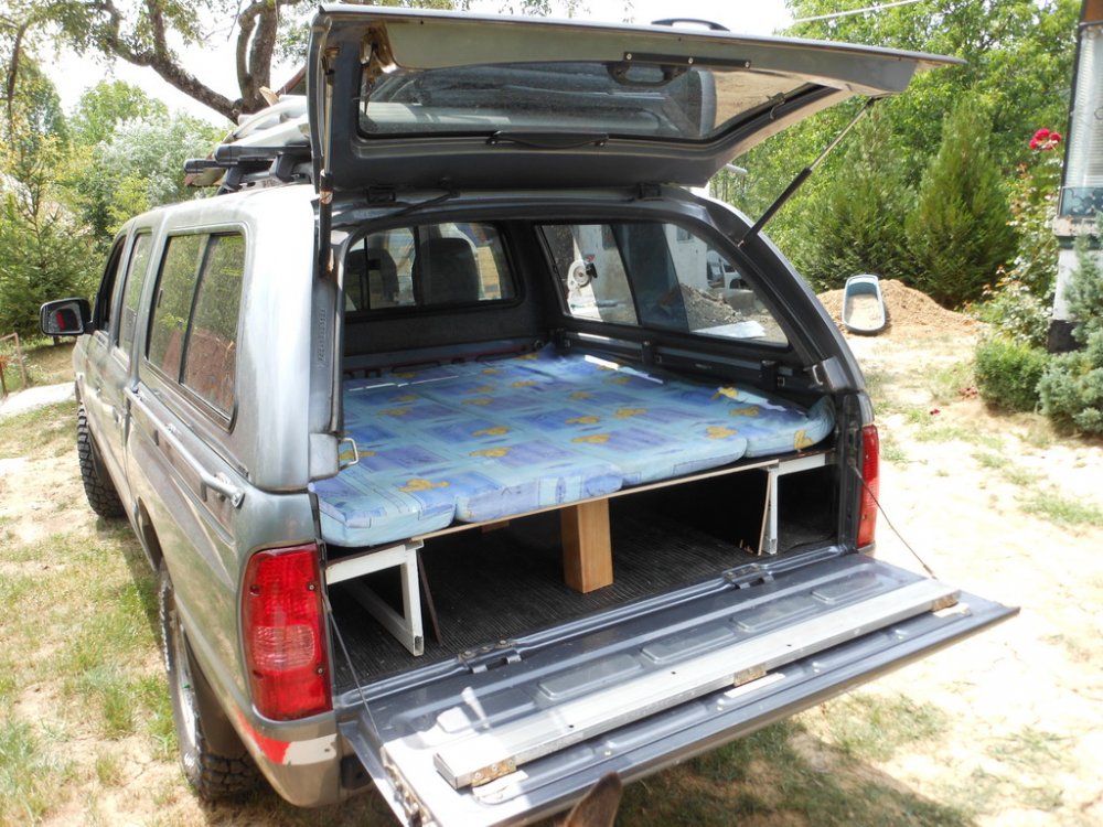

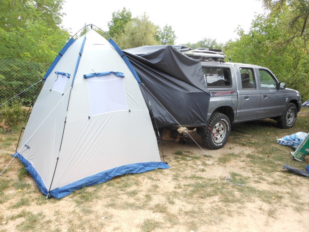

Pleampa Postat Ianuarie 7, 2016 Partajează Postat Ianuarie 7, 2016 (editat) Re: Noua achizitie - FORD RANGER XLT 2.2 4X4 Eu mi-am facut ceva asemanator dupa modelul de aici NAPIER A iesit asa http://forum.club4x4.ro/showthread.php?66367-Mazda-B2500-4x4&p=817839&viewfull=1#post817839 Problemele sunt la etansarea fata de caroserie, in special in partea de sus dar se pot limita pierderile de caldura cu o chinga legata de jur imprejur. La munte vei avea clar nevoie de incalzire stationara deoarece se face condens. hardtopul meu este capitonat pe interior dar pe geamuri curge condensul si poate uda sacul de dormit sau salteaua. Recomand un Webasto Airtop 2000STC sau Eberspacher D2. Incalzirea cu lumanari sau alt sistem cu flacara deschisa in interior este extrem de periculoasa datorita consumului de oxigen si degajarea de bioxid de carbon sau chiar datorita pericolului de incendiu. P.S. Unele poze postate cu link de la Imageshack nu se mai vad deoarece contul nu mai exista, in urma cu ceva timp au inceput sa ceara bani si am renuntat la ei. Altele cresd ca s-au pierdut pe site. Voi incerca sa gasesc pe hard pozele si sa le inlocuiesc. Intre timp pot sa-ti raspund la orice nelamurire. Editat Ianuarie 7, 2016 de Pleampa S. Maugham: „Psihologia proletarului este următoarea: cu cei mari este slugarnic, celor mici li se pişă în cap.“ Link spre comentariu Distribuie pe alte site-uri Alte opțiuni partajare...
mantu3579 Postat Ianuarie 7, 2016 Autor Partajează Postat Ianuarie 7, 2016 Re: Noua achizitie - FORD RANGER XLT 2.2 4X4 Eu mi-am facut ceva asemanator dupa modelul de aici NAPIER A iesit asa http://forum.club4x4.ro/showthread.php?66367-Mazda-B2500-4x4&p=817839&viewfull=1#post817839 Problemele sunt la etansarea fata de caroserie, in special in partea de sus dar se pot limita pierderile de caldura cu o chinga legata de jur imprejur. La munte vei avea clar nevoie de incalzire stationara deoarece se face condens. hardtopul meu este capitonat pe interior dar pe geamuri curge condensul si poate uda sacul de dormit sau salteaua. Recomand un Webasto Airtop sau Eberspacher D2. Incalzirea cu lumanari sau alt sistem cu flacara deschisa in interior este extrem de periculoasa datorita consumului de oxigen si degajarea de bioxid de carbon sau chiar datorita pericolului de incendiu. P.S. Unele poze postate cu link de la Imageshack nu se mai vad deoarece contul nu mai exista, in urma cu ceva timp au inceput sa ceara bani si am renuntat la ei. Multumesc tare mult de sfaturi dar nu pot vedea pozele tale...de fapt pot vedea doar o parte din ele. “One day you will wake up & there won’t be anymore time to do the things you have always wanted. Do it now.” Paolo Coelho Link spre comentariu Distribuie pe alte site-uri Alte opțiuni partajare...
Pleampa Postat Ianuarie 7, 2016 Partajează Postat Ianuarie 7, 2016 (editat) Re: Noua achizitie - FORD RANGER XLT 2.2 4X4 Incerc sa le caut pe hard. Au fost postate cu imageshack si nu mai am contul valid. Daca te pot ajuta cu altceva te rog sa-mi spui. Eu folosesc deja sistemul asta de doi ani si stiu si plusurile si minusurile. Aici poti vedea si pozele destul de lamuritoare http://forum.club4x4.ro/showthread.php?66367-Mazda-B2500-4x4&p=817839&viewfull=1#post817839 Uite aici este mai pe larg http://www.campervan.ro/forum/viewtopic.php?f=13&t=884&start=20 Editat Ianuarie 7, 2016 de Pleampa S. Maugham: „Psihologia proletarului este următoarea: cu cei mari este slugarnic, celor mici li se pişă în cap.“ Link spre comentariu Distribuie pe alte site-uri Alte opțiuni partajare...

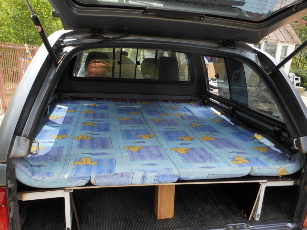

Pleampa Postat Ianuarie 7, 2016 Partajează Postat Ianuarie 7, 2016 Re: Noua achizitie - FORD RANGER XLT 2.2 4X4 poze 1 S. Maugham: „Psihologia proletarului este următoarea: cu cei mari este slugarnic, celor mici li se pişă în cap.“ Link spre comentariu Distribuie pe alte site-uri Alte opțiuni partajare...

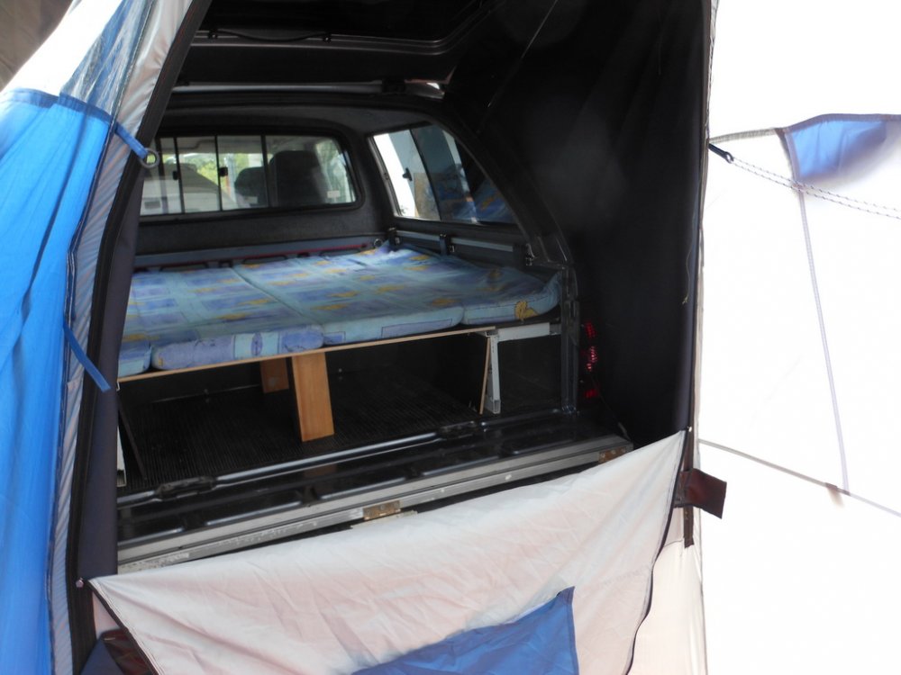

mantu3579 Postat Ianuarie 7, 2016 Autor Partajează Postat Ianuarie 7, 2016 (editat) Re: Noua achizitie - FORD RANGER XLT 2.2 4X4 poze [ATTACH=CONFIG]256207[/ATTACH][ATTACH=CONFIG]256208[/ATTACH][ATTACH=CONFIG]256209[/ATTACH]..... Wooooaw...mai mult decat puteam spera ca volum de informatii. Multumesc foarte mult. O singura problema as avea eu....am 1.92m inaltime si nu as incapea in veci doar pe platforma fara oblon dar sigur pot adapta o prelungire.Minunat.....Multumesc inca o data. Editat Ianuarie 7, 2016 de Astral “One day you will wake up & there won’t be anymore time to do the things you have always wanted. Do it now.” Paolo Coelho Link spre comentariu Distribuie pe alte site-uri Alte opțiuni partajare...
FordRanger Postat Ianuarie 7, 2016 Partajează Postat Ianuarie 7, 2016 Re: Noua achizitie - FORD RANGER XLT 2.2 4X4 Legat de partea cu condensul , exista solutie. Am gasit zilele acestea pe un site dedicat aerisitoare pentru hardtop , care se monteaza prin gaurirea acestuia in plafon , cu un sistem foarte inteligent de inchidere/deschidere . Nu vei fi judecat niciodată de un om mai bun ca tine. Cei care judecă îşi urăsc, de fapt, propriile greşeli şi neputinţe. Link spre comentariu Distribuie pe alte site-uri Alte opțiuni partajare...
Pleampa Postat Ianuarie 8, 2016 Partajează Postat Ianuarie 8, 2016 Re: Noua achizitie - FORD RANGER XLT 2.2 4X4 Nu rezolva problema. Geamurile de la hardtop la mine se pot deschide, inclusiv cel dinspre cabina (nu comunica cu cabina ci direct in exterior) unde stau cu capul si desi il tin intredeschis apare condens datorita aerului incarcat cu umezeala si a diferentei de temperatura intre exterior si interior. La mine am condens puternic mai ales pe panza care inchide bena, la picioare, deoarece este doar o panza cauciucata fara izolatie termica. Din punctul meu de vedere problema condensului nu poate fi rezolvata decat cu un sistem de incalzire stationar sau portabil. S. Maugham: „Psihologia proletarului este următoarea: cu cei mari este slugarnic, celor mici li se pişă în cap.“ Link spre comentariu Distribuie pe alte site-uri Alte opțiuni partajare...
Pleampa Postat Ianuarie 8, 2016 Partajează Postat Ianuarie 8, 2016 (editat) Re: Noua achizitie - FORD RANGER XLT 2.2 4X4 Wooooaw...mai mult decat puteam spera ca volum de informatii. Multumesc foarte mult. O singura problema as avea eu....am 1.92m inaltime si nu as incapea in veci doar pe platforma fara oblon dar sigur pot adapta o prelungire.Minunat.....Multumesc inca o data. Nu uita sa te dotezi si cu o scara :wink: pentru a urca sau cobora deoarece platforma de dormit poate ajunge la peste 1m inaltime. Eu am 1,83cm inaltime si m-am adaptat la situatie desi uneori am simtit nevoia acelei prelungiri. Acel spatiu gol din mijloc si capacul temporar este o solutie aleasa de mine pentru a permite catelului sa se urce si sa stea in bena pe timpul transportului. Daca nu ai un caine caruia sa-i porti de grija poti face capacul central sa fie fix si mai adaugi o bara in capat. Va fi mult mai usor sa faci acea extensie cu balamale. Eu am facut platforma sa fie demontabila si este fixata doar cu doua suruburi in lateral spate pe pozitia suruburilor de fixare a agatatorilor pentru chinga. O montez inainte de a pleca in concediu si dureaza 1/2 ore cu tot cu fixarea placajului Tego. Apropo, la demontare eu desfac placajul din partile laterale, cele lungi taiate dupa forma benei, si-l montez la loc doar dupa montarea cadrului in bena. Placajul este prins cu autofiletante. [ATTACH=CONFIG]256257[/ATTACH][ATTACH=CONFIG]256258[/ATTACH][ATTACH=CONFIG]256259[/ATTACH] Editat Ianuarie 8, 2016 de Pleampa S. Maugham: „Psihologia proletarului este următoarea: cu cei mari este slugarnic, celor mici li se pişă în cap.“ Link spre comentariu Distribuie pe alte site-uri Alte opțiuni partajare...

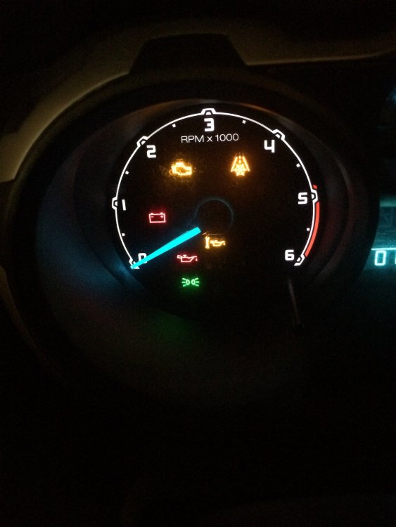

mantu3579 Postat Februarie 9, 2016 Autor Partajează Postat Februarie 9, 2016 Re: Noua achizitie - FORD RANGER XLT 2.2 4X4 Salutare Tocmai cand ma pregateam azi sa ma laud cu amenajarea dormitorului mobil(atasez fotografii mai tarziu)....cand in drum dpre casa am oprit la un magazin si cand am pornit a ramas aprins un martor la .....Cica prea multa cenusa in ulei.....WTF?Intrebare:pot sa plec maine dimineata cu ea spre service-ul Ford sau merge pe platforma?Nu stiu cum sa separ pozele asa ca pun poze si cu modificarea cu scop de dormitor dar si cu manualul si poza cu martorul(e cel de langa axul ceasului crl cu pompa de ulei si cu cheita NU cel doar cu pompa “One day you will wake up & there won’t be anymore time to do the things you have always wanted. Do it now.” Paolo Coelho Link spre comentariu Distribuie pe alte site-uri Alte opțiuni partajare...
FordRanger Postat Februarie 10, 2016 Partajează Postat Februarie 10, 2016 (editat) Re: Noua achizitie - FORD RANGER XLT 2.2 4X4 Ai verificat nivelul din baie ( pe joja ) ? Este o practica la masinile noi sa puna mai putin ulei , bazandu-se pe faptul ca va completa proprietarul . De obicei " uita " sa puna cantitatea aferenta filtrului ( 0,7 l ). Imi place dormitorul tau. Este buna ideea sa maresti doar spatiul de la picioare . Te scuteste de multe . Editat Februarie 10, 2016 de FordRanger Nu vei fi judecat niciodată de un om mai bun ca tine. Cei care judecă îşi urăsc, de fapt, propriile greşeli şi neputinţe. Link spre comentariu Distribuie pe alte site-uri Alte opțiuni partajare...
mantu3579 Postat Februarie 10, 2016 Autor Partajează Postat Februarie 10, 2016 Re: Noua achizitie - FORD RANGER XLT 2.2 4X4 Da.....pur intamplator verificasem aseara inainte sa plec de la serviciu si uleiul era exact ca dupa revizie(acum 6000km)....peste jumatatea jojei.Si dupa aprinderea acelui martor am verificat iar si era la fel.Cred totusi ca daca era lipsa de ulei sau lipsa de presiune se aprindea martorul de sub cel cu cheita si cu rosu(in poza se vad mai multi martori aprinsi pt ca doar e pus contactul ) Deci...sa ii dau cheie in dimineata asta si sa o iau spre service sau platforma! “One day you will wake up & there won’t be anymore time to do the things you have always wanted. Do it now.” Paolo Coelho Link spre comentariu Distribuie pe alte site-uri Alte opțiuni partajare...
Optimus Postat Februarie 10, 2016 Partajează Postat Februarie 10, 2016 (editat) Re: Noua achizitie - FORD RANGER XLT 2.2 4X4 :wtf1: De cateva zile tot ma chinui sa gasesc o alternativa la L200, si singura viabila pana acum mi s-a parut acest Ford Ranger, in varianta Wildtrak. Si l-am tot studiat, pare o masina super ok... pana auzi faze de-astea! :grin: sau de asta se gasesc la vanzare masini de 20-40000 km?! :grin: Si m-as fi grabit la modelul 2014, pentru ca face-lift-ul din 2015 vine cu un bord SF, aproape ca nu mai are butoane clasice ci doar sticla de frecat cu degetul... chestii de care mie mi-e cam frica, la o masina. Sunt tare curios care e buba la masina ta. Si mai am o nelamurire: ce revizie ai facut la masina, pentru ca inteleg ca abia ai cumparat-o... Ford zice ca reviziile se fac acum la 30000 km, ai facut deja km astia cu masina ta? Din ce am vazut pana acum, acest Ranger a fost proiectat in Australia, lucru bun zic eu, si masinile importate in Romania se produc in Africa de Sud, lucru bun si asta. Adica ar fi trebuit sa aiba o calitate si fiabilitate destul de ridicate... LE: Ma gandesc acum daca nu cumva e de la DPF...? Caz in care ar trebui sa-si revina dupa putina forja la drum intins. Editat Februarie 10, 2016 de Optimus Link spre comentariu Distribuie pe alte site-uri Alte opțiuni partajare...
mantu3579 Postat Februarie 10, 2016 Autor Partajează Postat Februarie 10, 2016 Re: Noua achizitie - FORD RANGER XLT 2.2 4X4 Salutare, Am fost la Ford ...au spus ca probabil au uitat sa ii faca si resetarea de timp pentru urmatoarea revizie. Dar , oricum, de dimineata nu mai era aprins acel martor si masina mergea superb.Ca de obicei. Daca ma intrebi pe mine ( Optimus) eu spun ca tot Ford Ranger as lua pentru raportul calitate/pret si pentru tinuta de drum...poate nu ma crede nimeni dar inainte de Ranger am avut un Mitsubishi Lancer Sportback luat de nou si credeti-ma ca Rangerul cu ale lui 2 tone si jumatate aproape( cu acoperirea benei) se misca exact la fel ca Lancerul. Daca vrei si poti , ne putem intalni in Bucuresti sa vezi si sa probezi masina. Legat de revizie....masina mea e fabricate in 2012 asa ca revizia a fost una de timp nu de km. “One day you will wake up & there won’t be anymore time to do the things you have always wanted. Do it now.” Paolo Coelho Link spre comentariu Distribuie pe alte site-uri Alte opțiuni partajare...
