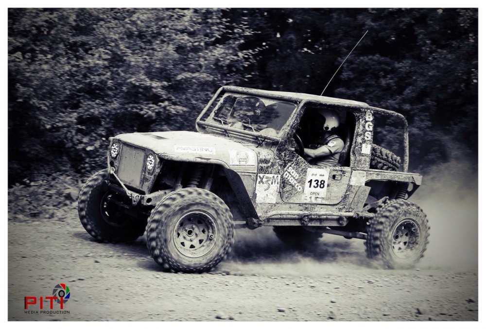

savagex Posted January 12, 2016 Share Posted January 12, 2016 Re: GEKKO Povestea celor 3 G Fosta masina a lui Zoli? De ce ai pus roti mai mici? Arata bine masina! Subaru justy 1,3 4x4 Link to comment Share on other sites More sharing options...
zozeboze Posted January 12, 2016 Author Share Posted January 12, 2016 Re: GEKKO Povestea celor 3 G Asa e, numai ca el s-a dat din cate stiu la Extrem, iar cauciucurile de 38" nu sunt permise la Open. Link to comment Share on other sites More sharing options...

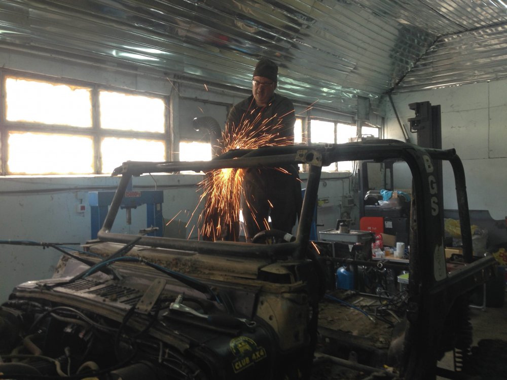

zozeboze Posted January 12, 2016 Author Share Posted January 12, 2016 Re: GEKKO Povestea celor 3 G De aici incepe povestea lui Gekko V.2, a intrat in garaj saptamana trecuta si de luni s-au inceput operatiile. O bena mai putin, un rollcage mai putin, protectii inutile la praguri si multe altele care vor urma.. in final, printre altele, aprox 200kg in minus. Link to comment Share on other sites More sharing options...
zozeboze Posted January 13, 2016 Author Share Posted January 13, 2016 Re: GEKKO Povestea celor 3 G Practic, scopul declarat al acestui upgrade v.2 este urmatorul: cu cat mai usoara cu atat mai bine, eliminarea tuturor fiarelor, tevilor si cm patrati inutili de tabla coborarea centrului de greutate oricat de putin sudarea caroseriei de sasiu inlocuirea puntii spate o vizibilitate mai buna pentru pilot si copilot un singur rollcage mai sigur si construit in unghiuri mai bine gandite, cu protectie mai buna pentru sold si cap. troliu spate mutat in interior, optional sa poata fi scos si prin plafon spatiu marit la interior La final.. scaune noi, frane de colt, beadlockuri, poate o alta admisie de aer, scuturi la directie si pe sub masina, schimbator viteze sport si mai ales un adaptor pt cutia de transfer, care inlocuieste nenorocirea de tije, biele-manivele specifica Jeep, cu un cablu elegant si revolutionar. Mutarea de pe Lo pe Hi si invers a reductorului se va face mai mult de placere decat de nevoie. Link to comment Share on other sites More sharing options...

zozeboze Posted January 13, 2016 Author Share Posted January 13, 2016 (edited) Re: GEKKO Povestea celor 3 G Cand ai plasma noua si merge impecabil, tai de placere. Edited January 13, 2016 by Yonutz Link to comment Share on other sites More sharing options...
alin-jeep Posted January 13, 2016 Share Posted January 13, 2016 (edited) Re: GEKKO Povestea celor 3 G Interesant :wink: Este una dintre masinile lui Bogdan ? Ce-i rau ca am mai vazut taieturi dint-astea si intr-un final rezultatul a ajuns la fier vechi si s-a trecut la tubulare Te rog sa scoti anunturile publicitare de aici si sa le pui la sectiunea dedicata ...fa-o tu ca sa nu avem discutii :grin: Spor la treaba Edited January 13, 2016 by alin-jeep Link to comment Share on other sites More sharing options...
