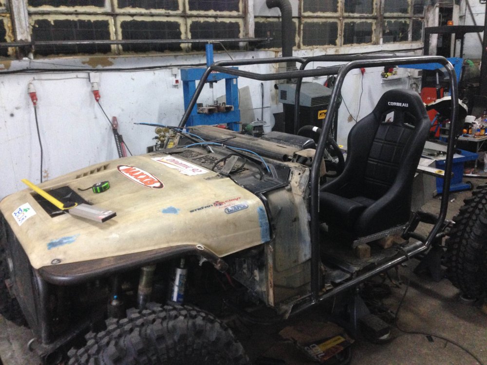

zozeboze Postat Februarie 1, 2016 Autor Partajează Postat Februarie 1, 2016 Re: GEKKO Povestea celor 3 G arata putin a chelu cu tichie .. dar au ajuns! noile scaune Corbeau, cadru din aluminiu, suspensii, prindere in 5 puncte, 21kg. Link spre comentariu Distribuie pe alte site-uri Alte opțiuni partajare...
zozeboze Postat Februarie 1, 2016 Autor Partajează Postat Februarie 1, 2016 Re: GEKKO Povestea celor 3 G sistemul de prindere al scaunelor, reglajul se face foarte simplu si usor. Link spre comentariu Distribuie pe alte site-uri Alte opțiuni partajare...

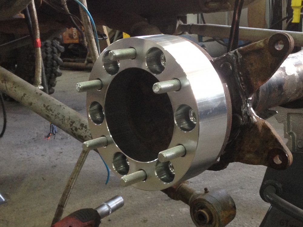

zozeboze Postat Februarie 1, 2016 Autor Partajează Postat Februarie 1, 2016 Re: GEKKO Povestea celor 3 G flanse de la 5 la 6 prezoane pentru puntea fata, schimbator sport, cutie viteze revizuita, curatata si spalata profesional, aproape gata pentru a fi montata. Link spre comentariu Distribuie pe alte site-uri Alte opțiuni partajare...
alin-jeep Postat Februarie 1, 2016 Partajează Postat Februarie 1, 2016 Re: GEKKO Povestea celor 3 G Flansele unde sunt facute ? Link spre comentariu Distribuie pe alte site-uri Alte opțiuni partajare...
zozeboze Postat Februarie 1, 2016 Autor Partajează Postat Februarie 1, 2016 Re: GEKKO Povestea celor 3 G in State sunt facute Link spre comentariu Distribuie pe alte site-uri Alte opțiuni partajare...

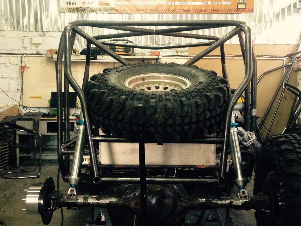

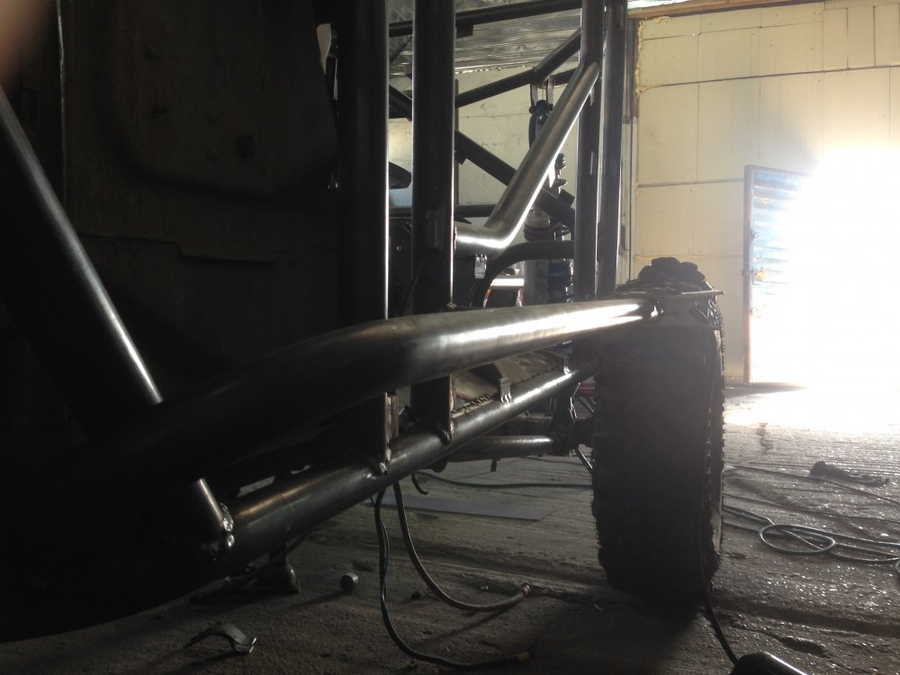

zozeboze Postat Februarie 8, 2016 Autor Partajează Postat Februarie 8, 2016 Re: GEKKO Povestea celor 3 G un mic update la postare / un mare pas inainte la rollcage. Link spre comentariu Distribuie pe alte site-uri Alte opțiuni partajare...

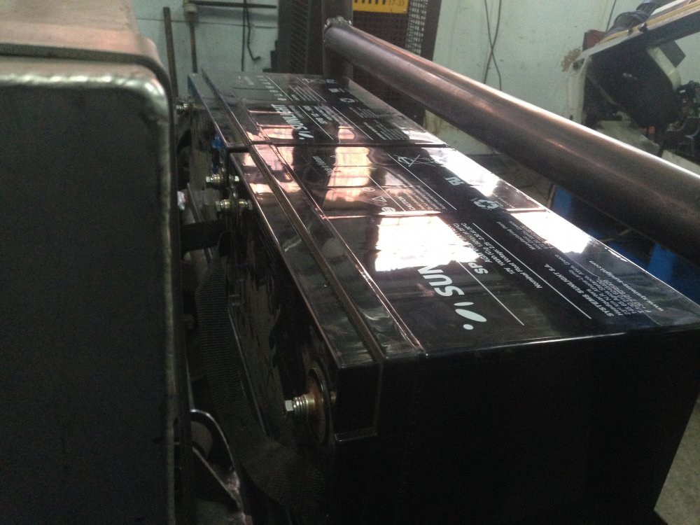

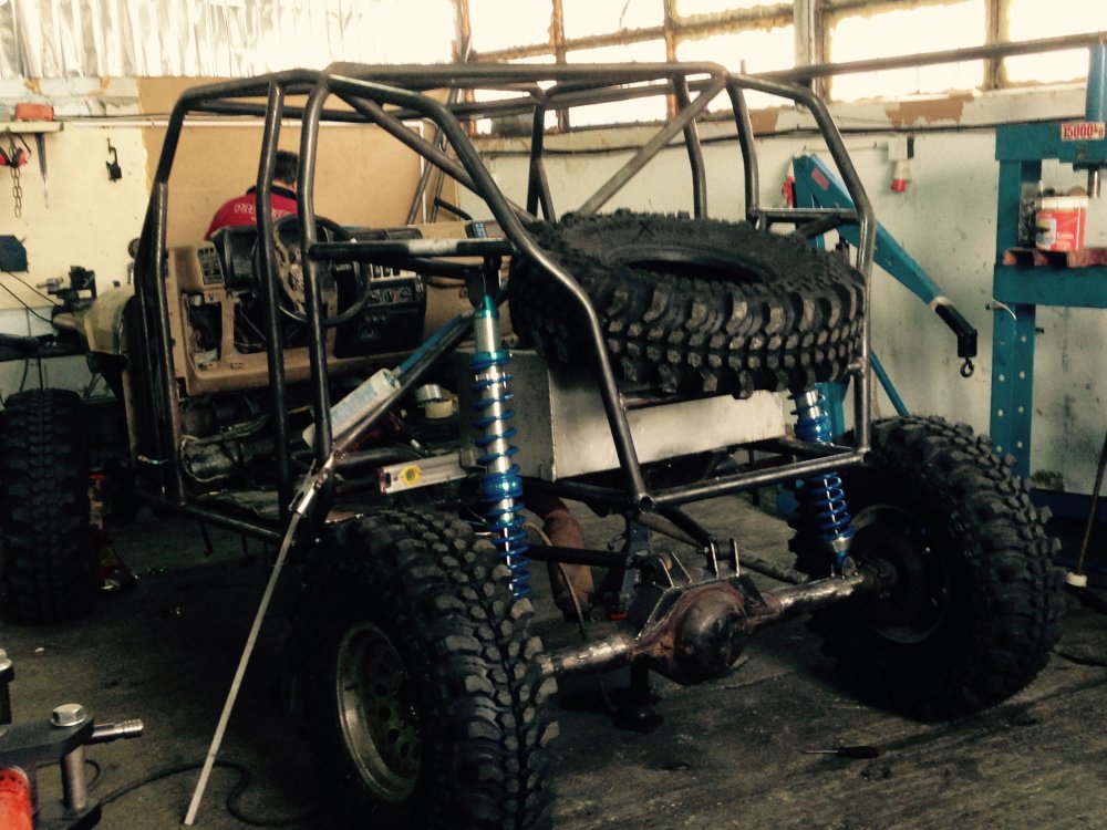

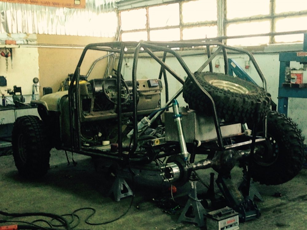

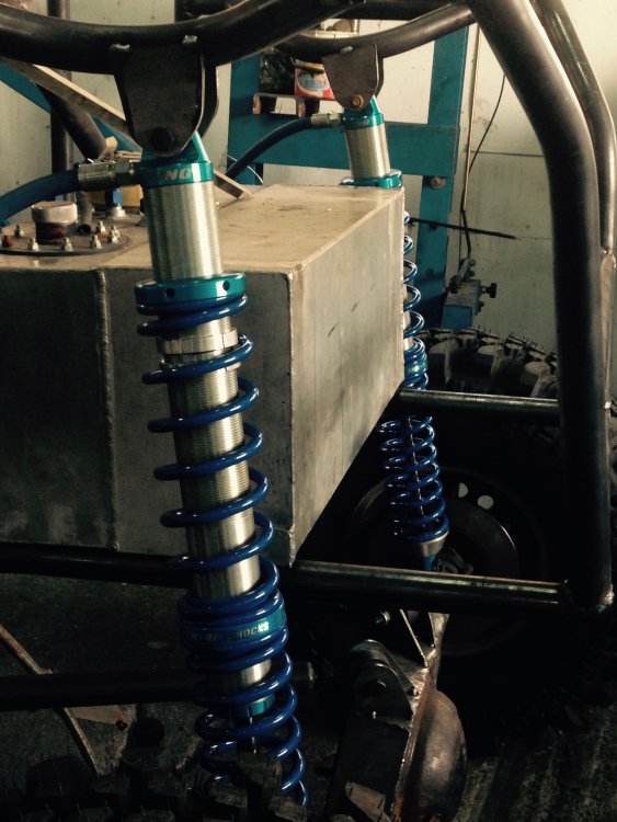

zozeboze Postat Februarie 16, 2016 Autor Partajează Postat Februarie 16, 2016 Re: GEKKO Povestea celor 3 G Nu s-a stat nici o secunda degeaba si masina e pe picioarele ei. Fara capre, fara cricuri, fara carje. Cu coilovere, cu tot ce trebuie. A iesit asa cum ma asteptam, functional si estetic, impecabil! Mai urmeaza suportii de baterii si rezervor si spatele e gata. Conversia de frane, montat grupul spate, refacut cardane, montat cutie de viteze si transfer.. de acolo doar scaune ne mai trebuie si putem face niste probe. Cred ca saptamana viitoare :) Link spre comentariu Distribuie pe alte site-uri Alte opțiuni partajare...

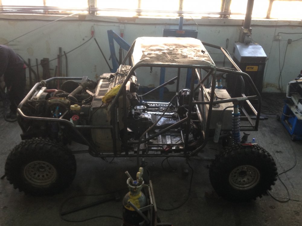

zozeboze Postat Februarie 25, 2016 Autor Partajează Postat Februarie 25, 2016 Re: GEKKO Povestea celor 3 G cum ar veni.. trecem usor de faza "la rosu" si saptamana viitoare ajungem la finisaje. I-am pus acoperisul si urmeaza peretii si geamurile. suportii de scaune sunt pe pozitii la fel si suportii de rezervor .. si, in premiera, un nou model de Jeep Hybrid, pentru trasee foarte lungi prin padure Link spre comentariu Distribuie pe alte site-uri Alte opțiuni partajare...

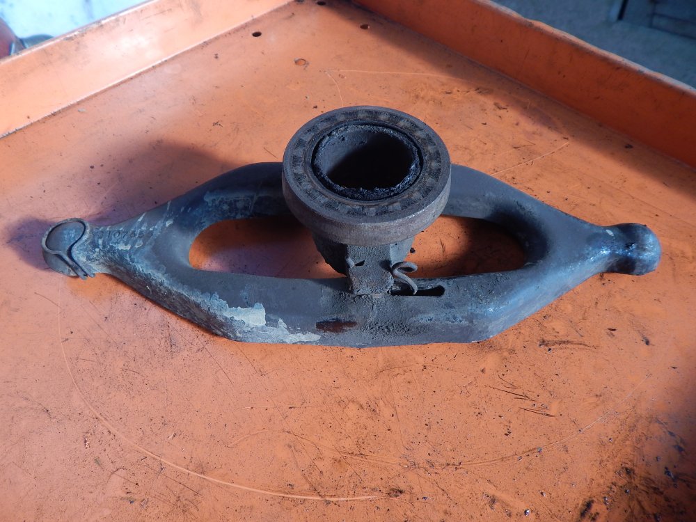

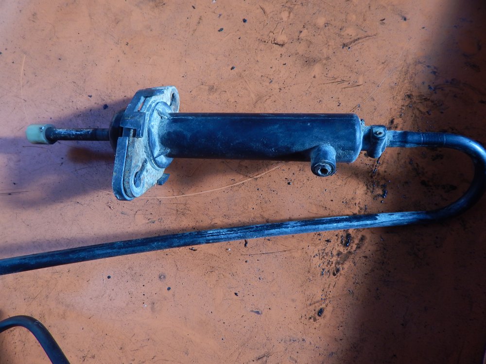

zozeboze Postat Martie 3, 2016 Autor Partajează Postat Martie 3, 2016 Re: GEKKO Povestea celor 3 G Daca are cineva idee unde pot gasi urgent capacul din stanga imaginii, i-as fi foarte recunoscator. Este de la cutia de viteze AX15 si pe acea 'teava' care iese din capac, culiseaza un rulment. Cu putin timp inainte sa montam cutia, ne-am dat seama ca cel din dreapta nu ne foloseste sau in orice caz complica situatia. Link spre comentariu Distribuie pe alte site-uri Alte opțiuni partajare...
alin-jeep Postat Martie 3, 2016 Partajează Postat Martie 3, 2016 (editat) Re: GEKKO Povestea celor 3 G Care este cauza pentru care va creeaza greutati ? pentru ca acolo treaba-i simpla :wink: rulment hidraulic si nu mai ai nevoie de parghie, cilindru receptor ... :h5 Pentru a face schimbarea ai nevoie si de astea : Spor la treaba Editat Martie 3, 2016 de alin-jeep Link spre comentariu Distribuie pe alte site-uri Alte opțiuni partajare...
zozeboze Postat Martie 3, 2016 Autor Partajează Postat Martie 3, 2016 Re: GEKKO Povestea celor 3 G Multumesc mult pentru raspunsul prompt. Asta e intradevar varianta despre care ziceam eu ca e mai complicata. In senul ca, cu capacul potrivit as rezolva situatia fara sa mai folosesc rulment hidraulic, sau gresesc? Furca si cu rulmentul le am deja, ca sunt cele de pe NV3550. Link spre comentariu Distribuie pe alte site-uri Alte opțiuni partajare...
alin-jeep Postat Martie 3, 2016 Partajează Postat Martie 3, 2016 Re: GEKKO Povestea celor 3 G Multumesc mult pentru raspunsul prompt. Asta e intradevar varianta despre care ziceam eu ca e mai complicata. In senul ca, cu capacul potrivit as rezolva situatia fara sa mai folosesc rulment hidraulic, sau gresesc? Furca si cu rulmentul le am deja, ca sunt cele de pe NV3550. si poti sa le montezi ?:grin: Link spre comentariu Distribuie pe alte site-uri Alte opțiuni partajare...
zozeboze Postat Martie 3, 2016 Autor Partajează Postat Martie 3, 2016 Re: GEKKO Povestea celor 3 G Pai nu? spuneam ca nu sunt specialist, mai lipseste ceva? sunt pe cale sa-mi comand capacul http://www.quadratec.com/products/52129_05.htm nu asta imi trebuie? Link spre comentariu Distribuie pe alte site-uri Alte opțiuni partajare...

zozeboze Postat Martie 10, 2016 Autor Partajează Postat Martie 10, 2016 Re: GEKKO Povestea celor 3 G Echipata in mare parte, mai lipseste un cardan spate, care trebuie lungit si pasuit, cele doua trolii care vor fi montate la sfarsit. Ar fi bune si doua usi dar nefiind obligatorii, pana la ele mai sunt maruntisurile care ne vor umple timpul pana pe 31 martie. (dealine-ul neoficial) Partea electrica, franele pe spate, franele de colt, montarea beadlockurilor si cateva altele nesemnificative, cum ar fi parbrizul. Link spre comentariu Distribuie pe alte site-uri Alte opțiuni partajare...

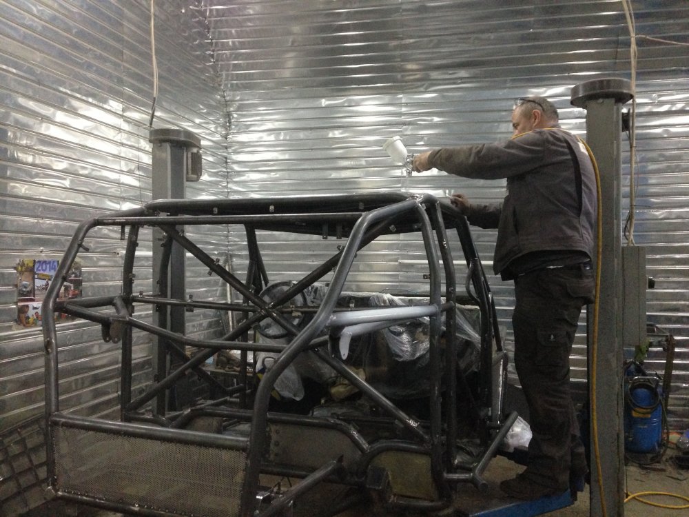

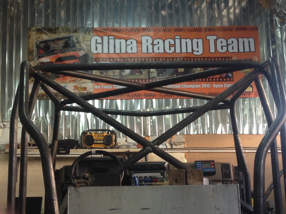

zozeboze Postat Martie 20, 2016 Autor Partajează Postat Martie 20, 2016 Re: GEKKO Povestea celor 3 G Masina este gata de echipare. Cu un efort considerabil, s-a terminat partea cea mai importanta din etapa finisajelor. Mai urmeaza o etapa deosebit de importanta, e legata de designul Gekko dar pentru asta se lucreaza in paralel de catre o echipa de designeri experimentati. La noi in atelier creatia s-a terminat si de maine incepem sa montam cardane, suspensii, rezervor, baterii, parbriz, capota, trolii, frane, scaune si multe altele. O iesire in teste la sfarsitul saptamanii ar suna foarte bine. Cu putin noroc si multa energie ar putea fi chiar posibil. Link spre comentariu Distribuie pe alte site-uri Alte opțiuni partajare...
Yonutz Postat Martie 20, 2016 Partajează Postat Martie 20, 2016 Re: GEKKO Povestea celor 3 G Am trecut si eu azi pe la voi si am vazut fierul ...a iesit foarte misto culoarea. Lacul ala mat ii da asa o nota speciala...:h5 consiliere - diagnoza - evaluare - recovery Link spre comentariu Distribuie pe alte site-uri Alte opțiuni partajare...

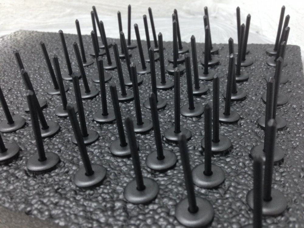

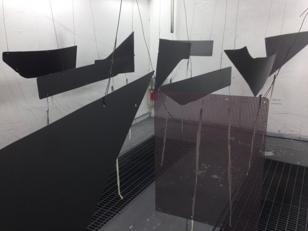

zozeboze Postat Martie 21, 2016 Autor Partajează Postat Martie 21, 2016 Re: GEKKO Povestea celor 3 G Multumim, vopsitorul profesionist cu mana de artist, nu doar inspiratie in alegerea vopselei. Eu zic ca a iesit fabulos, acum ca s-a uscat bine lacul mat, arata cam prea bine pentru ce o sa pateasca. Sa n-o zgariem pana la sesiunea foto, ca ce va urma ulterior prin paduri, e usor de anticipat. Dezvalui si posibila sursa de inspiratie pentru designul grilei din fata. Inca nu stim daca una din masti sau tricoul dar decidem in curand. Cat despre capota.. i-am facut gaurele ca sa fie si mai usoara. Avem si variante colorate dar inca nu le dezvaluim. Link spre comentariu Distribuie pe alte site-uri Alte opțiuni partajare...
Yonutz Postat Martie 21, 2016 Partajează Postat Martie 21, 2016 (editat) Re: GEKKO Povestea celor 3 G E clar ca vopsitorul ala e maniaco-depresiv ....daca s-a apucat sa dea atatea gauri in capota ta ...si toate la fel ... :ha: Editat Martie 21, 2016 de Yonutz consiliere - diagnoza - evaluare - recovery Link spre comentariu Distribuie pe alte site-uri Alte opțiuni partajare...
