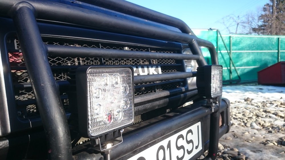

AMO Riders Posted January 29, 2016 Share Posted January 29, 2016 Re: Samurai SSJ Roskat: Da si tu cateva detalii despre proiectoarele led, sunt si eu in cautare si nu stiu ce sa aleg (lumeni, spot sau flood) si de unde sa cumpar. Esti multumit de ele ? Intentionez sa-mi construiesc o bara pe marginea parbrizului (sus), unde sa atasez 4 proiectoare. 2 x spot si 2 x flood + alte doua pe laterale (stanga/dreapta) si unul pt spate. Kedu: Poti posta cateva poze cu scaunele tale ? Aici sau un PM ! Curand intentionez si eu sa schimb scaunele si nu stiu ce sa aleg. Cele originale, de fabrica sunt din vinilinul ala infect si ma dispera la culme, asta pe langa faptul ca sunt putin rupte. Cand ii rece, iti ingehata fundul, cand ii cald transpiri pe ele. As merge si eu pe scaune de smart ca-s mici si comode. Sunt curios si de parerea ta. Link to comment Share on other sites More sharing options...

meister_raul Posted January 29, 2016 Author Share Posted January 29, 2016 Re: Samurai SSJ AMO Riders: Asta e modelul de proiectoare pe care-l am, spot, http://www.emag.ro/proiector-led-offroad-27w-patrat-raza-30-zdm-proiector-27w-s-30/pd/DH94HYBBM/ si sunt multumit de ele, dau o lumina alba, destul de puternica. Vad ca pe emag sunt mai scumpe, asa ca iti recomand sa cauti in oras (eu le-am luat din Bacau cu 150 ron ambele) Link to comment Share on other sites More sharing options...
autoclinic Posted January 29, 2016 Share Posted January 29, 2016 Re: Samurai SSJ AMO Riders: Asta e modelul de proiectoare pe care-l am, spot, http://www.emag.ro/proiector-led-offroad-27w-patrat-raza-30-zdm-proiector-27w-s-30/pd/DH94HYBBM/ si sunt multumit de ele, dau o lumina alba, destul de puternica. Vad ca pe emag sunt mai scumpe, asa ca iti recomand sa cauti in oras (eu le-am luat din Bacau cu 150 ron ambele) Atentie la lumeni, toate acestea au 27w, dar lumenii difera, si asta conteaza cel mai mult. Cu cat mai multi lumeni cu atat mai puternica e lumina :wink: La 89,25 ron/buc, gasesti cu 2150 de lumeni . Link to comment Share on other sites More sharing options...

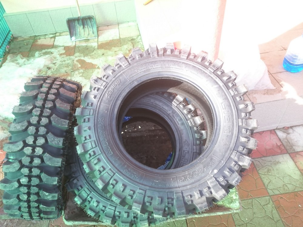

meister_raul Posted February 3, 2016 Author Share Posted February 3, 2016 Re: Samurai SSJ Veverita a primit un set de anvelope Marix Lion Simex 195/80/15 :grin: Link to comment Share on other sites More sharing options...
rockshox Posted February 3, 2016 Share Posted February 3, 2016 (edited) Re: Samurai SSJ Marimea ideala pentru veverita stock. Sa le poarte sanatoasa! Vad ca ai plumbi pe jante. Spune-mi te rog s-au echilibrat bine/usor? Am fost tentat si eu de Marix. Ai cantarit vreuna, de curiozitate. Aceeasi dimensiune de la Insa 16,5-17kg buc. Edited February 3, 2016 by rockshox Link to comment Share on other sites More sharing options...
meister_raul Posted February 3, 2016 Author Share Posted February 3, 2016 Re: Samurai SSJ Marimea ideala pentru veverita stock. Sa le poarte sanatoasa! Vad ca ai plumbi pe jante. Spune-mi te rog s-au echilibrat bine/usor? Am fost tentat si eu de Marix. Ai cantarit vreuna, de curiozitate. Aceeasi dimensiune de la Insa 16,5-17kg buc. Mulțumesc! Le-am găsit la reducere, în același preț cu insa turbo. S-au echilibrat ușor și bine (zic eu), iar ca greutate au în jur de 17,5-18. Sunt făcute dintr-un cauciuc mai moale și cred că sunt mai sensibile pe asfalt decât insa turbo. Link to comment Share on other sites More sharing options...

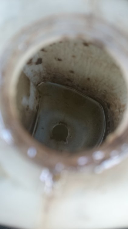

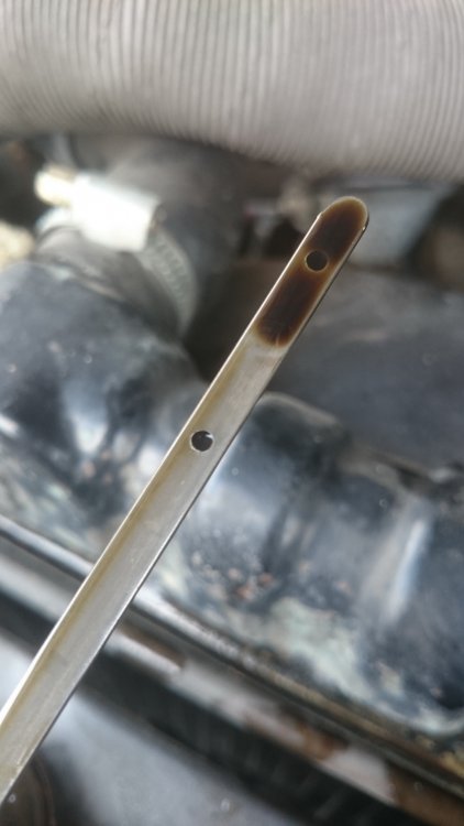

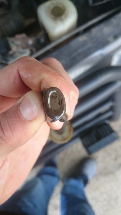

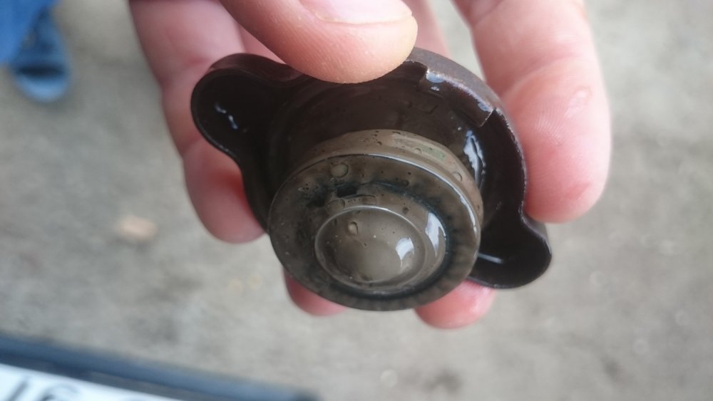

meister_raul Posted February 9, 2016 Author Share Posted February 9, 2016 (edited) Re: Samurai SSJ Am o mica problema, de ceva timp observ o pasta ce pare a fi ulei in radiator si in vasul de expansiune. Totusi, in ulei nu gasesc antigel desi nivelul de antigel scade si uleiul arata bine (desi scade si el). Temperatura la motor nu creste, motorul trage, porneste usor, nu fierbe sau bolboroseste cand motorul este pornit. Ce ar putea fi? Simptome -ulei in radiator si in vasul de expansiune -scade nivelul la ulei -scade nivelul la antigel Edited February 9, 2016 by meister_raul Link to comment Share on other sites More sharing options...
minitehnicusro Posted February 9, 2016 Share Posted February 9, 2016 Re: Samurai SSJ Am o mica problema, de ceva timp observ o pasta ce pare a fi ulei in radiator si in vasul de expansiune. Totusi, in ulei nu gasesc antigel desi nivelul de antigel scade si uleiul arata bine (desi scade si el). Temperatura la motor nu creste, motorul trage, porneste usor, nu fierbe sau bolboroseste cand motorul este pornit. Ce ar putea fi? Simptome -ulei in radiator si in vasul de expansiune -scade nivelul la ulei -scade nivelul la antigel garnitura de chiulasa arsa. 3x Suzuki Jimny 1x Suzuki Samurai Dacia DoubleCab 4x4 Link to comment Share on other sites More sharing options...
meister_raul Posted February 11, 2016 Author Share Posted February 11, 2016 Re: Samurai SSJ Am bagat aer si nu se vad bule de aer in radiator...nu cred ca e garnitura de la chiuloasa. Alte pareri? pe unde ar mai putea sa bage ulei? Link to comment Share on other sites More sharing options...
minitehnicusro Posted February 11, 2016 Share Posted February 11, 2016 Re: Samurai SSJ Am bagat aer si nu se vad bule de aer in radiator...nu cred ca e garnitura de la chiuloasa. Alte pareri? pe unde ar mai putea sa bage ulei? unde ai bagat aer? in circuitul de apa sau in cel de ulei? 3x Suzuki Jimny 1x Suzuki Samurai Dacia DoubleCab 4x4 Link to comment Share on other sites More sharing options...
meister_raul Posted February 11, 2016 Author Share Posted February 11, 2016 Re: Samurai SSJ unde ai bagat aer? in circuitul de apa sau in cel de ulei? in ambele, o data in cel de ulei, si apoi cu grija in radiator si am pus furtunul de la capacul motorului intr-un pahar cu apa si nimic Link to comment Share on other sites More sharing options...
