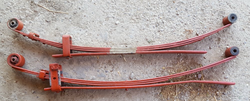

meister_raul Posted August 17, 2016 Author Share Posted August 17, 2016 (edited) Re: Samurai SSJ Arcurile de Damas sunt foarte bune pentru Samurai, au foile putin mai groase si clar sunt mai rezistente. La prinderea pe sasiu ochiul este mai mare si trebuie sa folosesti bucsa de Damas nu de Samurai. Nu am reusit sa gasesc bucse de poliuretan pentru arc de Damas, motiv pentru care noi folosim foi din arcul respectiv si nu tot arcul. Eu am primit un set de la cineva si am banuit ca nu sunt de samurai. Din ce stiu, au fost date jos de pe un samurai. Pana acum par destul de ok. -cel de sus e de samurai, ca si comparatie Edited August 17, 2016 by meister_raul Link to comment Share on other sites More sharing options...

minitehnicusro Posted August 17, 2016 Share Posted August 17, 2016 Re: Samurai SSJ Eu am primit un set de la cineva si am banuit ca nu sunt de samurai. Din ce stiu, au fost date jos de pe un samurai. Pana acum par destul de ok. -cel de sus e de samurai, ca si comparatie [ATTACH=CONFIG]268084[/ATTACH] arcul de samurai are bucsa de la prinderea pe sasiu pusa prost. trebuie rotita cu 90 grade asa cum este la arcul de damas. 3x Suzuki Jimny 1x Suzuki Samurai Dacia DoubleCab 4x4 Link to comment Share on other sites More sharing options...

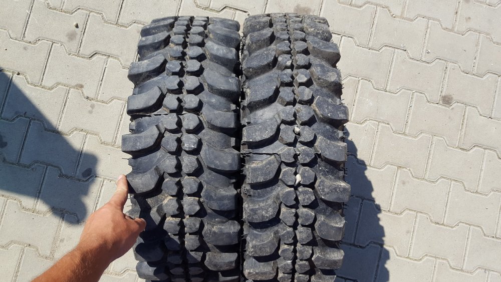

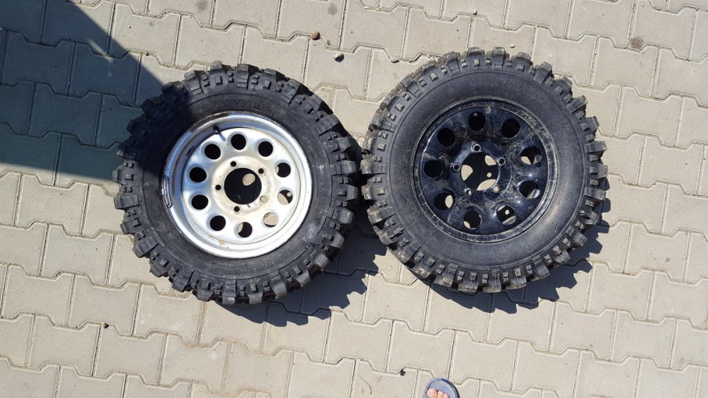

meister_raul Posted August 24, 2016 Author Share Posted August 24, 2016 Re: Samurai SSJ @minitehnicusro multumesc Diferenta dintre Marixx Lion 195/80/r15(stanga) si Insa turbo 195/80/r15...explicatia? Marix lion sunt mai late si au si mai mici, pe cand insa turbo sunt mai inguste si mai inalte. Link to comment Share on other sites More sharing options...

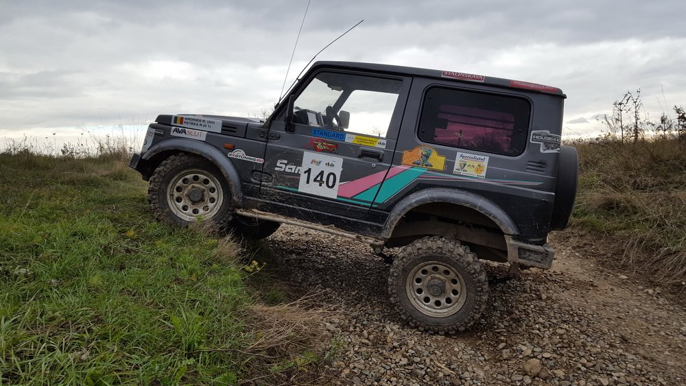

meister_raul Posted November 15, 2016 Author Share Posted November 15, 2016 Re: Samurai SSJ S-au mai facut urmatoarele: -Servodirectie Vitara -Kit supensie Rancho RS5000 +5cm arcuri si amortizoare -priza aer capota Link to comment Share on other sites More sharing options...
