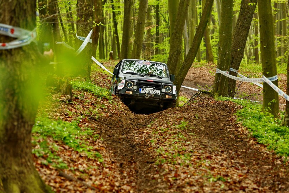

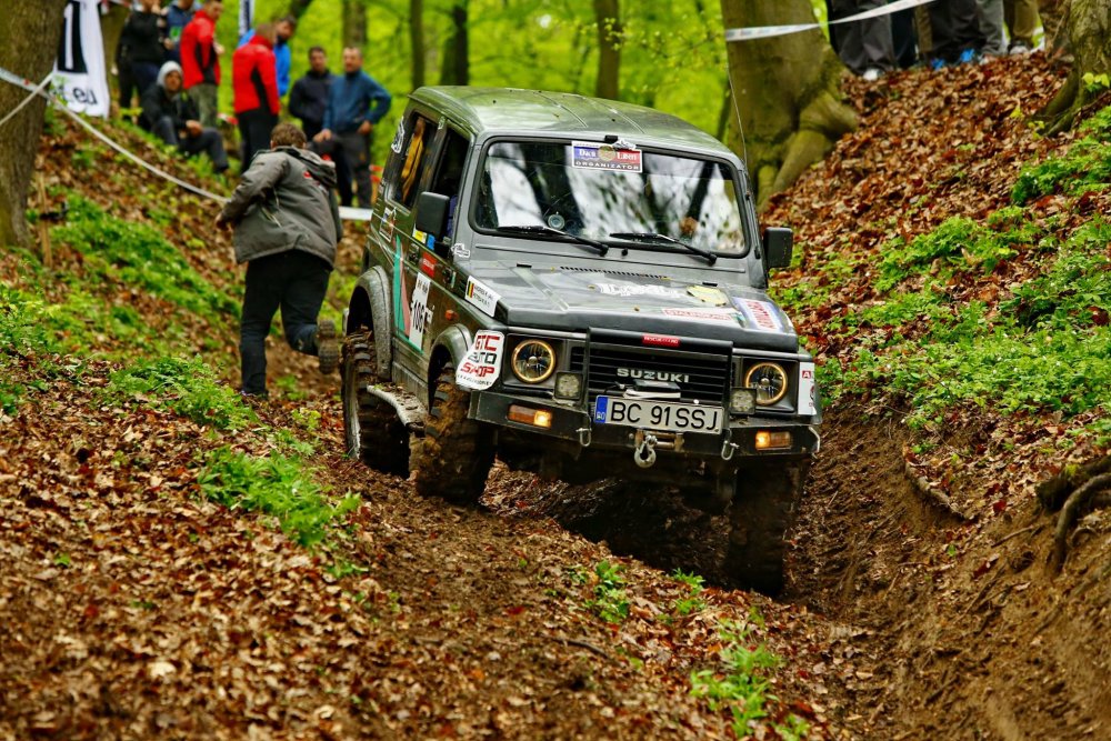

meister_raul Posted April 11, 2016 Author Share Posted April 11, 2016 Re: Samurai SSJ Am participat la Sighisoara, (primul meu concurs) cu samuraiul exact cum il vedeti. Ca prima impresie, traseele nu au fost foarte dificile, cu exceptia unei pante care avea un parau cu baltoaca formata ce trebuia urcata de 4 ori :al, acolo am avut probleme si nu am putut sa o urc fara troliu. Traseul din cea de-a doua zi a fost mult mai ok pt masinile mici, mai multa fugareala, nu prea coincideau distantele cu roadbook-ul dar am terminat cu bine. Per total a fost o experienta frumoasa pe care vreau sa o repet in viitor. In prima zi am luat locul 9 la traseu iar in a doua locul 4. Clasament general locul 6. Link to comment Share on other sites More sharing options...
AMO Riders Posted April 11, 2016 Share Posted April 11, 2016 Re: Samurai SSJ Am participat la Sighisoara, (primul meu concurs) cu samuraiul exact cum il vedeti. Ca prima impresie, traseele nu au fost foarte dificile, cu exceptia unei pante care avea un parau cu baltoaca formata ce trebuia urcata de 4 ori :al, acolo am avut probleme si nu am putut sa o urc fara troliu. Traseul din cea de-a doua zi a fost mult mai ok pt masinile mici, mai multa fugareala, nu prea coincideau distantele cu roadbook-ul dar am terminat cu bine. Per total a fost o experienta frumoasa pe care vreau sa o repet in viitor. In prima zi am luat locul 9 la traseu iar in a doua locul 4. Clasament general locul 6. Felicitari! Pune si un link cu poze cand apar :) Link to comment Share on other sites More sharing options...
meister_raul Posted April 11, 2016 Author Share Posted April 11, 2016 (edited) Re: Samurai SSJ Multumesc :D Poze puteti vedea pe: Club offroad Dacii Liberi (bacau) https://www.facebook.com/Club-Offroad-Dacii-Liberi-713904188672912/?fref=ts Club offroad Vaslui https://www.facebook.com/OFFROAD-CLUB-VASLUI-215008975226936/?fref=ts motomad.ro https://www.facebook.com/motomadro-1713212778926000/?fref=ts Restu pe gtc, pagina campionalui, offroad sighisoara Edited April 11, 2016 by meister_raul Link to comment Share on other sites More sharing options...
