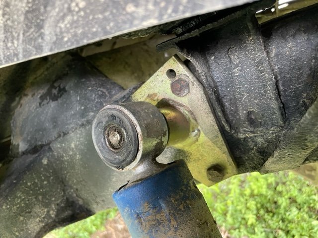

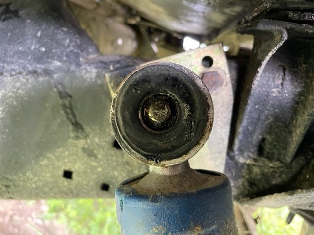

La o inspectie a masinii am constatat ca kitul de relocare amortizor (Terrafirma)  si-a dat duhul la fix 14 luni de la achizitie, garantie 12 luni.
Dupa cum se poate obswrva in imagini, piulita impreuna cu saiba exterioara au disparut.
Acum sa vad unde pot gasi saibe pentru amortizor.
Aveti idee ce ar fi putut sa provoace aceasta problema?

Da , e vorba de calitatea de KKT a Terrafirma de ceva timp incoace, doar numele mai e de ei... pe mine m-au lasat amortizoare de la ei in mai putin de 3 ani... in viata mea nu mai iau nimic de acest brand
Pai uite ca am fost nevoit sa cumpar inca un set tot de la ei, nu am stiut de unde din alta parte sa cumpar.
Amortizoarele au doi ani, sa vedem cat mai duc, pentru moment vad ca fac fata.
O greseala pe care am facut-o a fost sa iau arcuri heavy load, nu stiu ce am crezut ca o sa pun pe masina dar zguduie destul de tare, or fi mai tepene dar cand vine vorba de preluare socuri ....clantane dintii.
Ceva idei unde as putea gasi saibe pentru amortizor?
