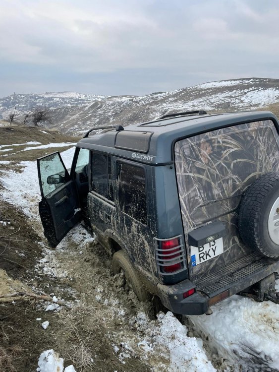

soferman Postat Martie 13, 2021 Autor Partajează Postat Martie 13, 2021 (editat) Intr-un final am reusit sa ies tractat de un tractor. Greseala a fost ca nu am analizat terenul si am ramas suspendat. In incercarea de a iesi (doua zile a cate 2 ore) am distrus cardanul spate, cand am ajuns la asfalt tremura destul de tare masina pana s-a auzit o trosnitura. La verificare cardanul se smulsese din flansa de cauciuc ce il prinde de grupul spate. Am incercat sa plec de pe loc dar puntea fata nu era actionata, a trebuit sa cuplez dif. central si cu max 10 km/h am putut sa ma deplasez (daca mergeam mai tare atingea capatul cardanului din cutia de transfer) Intrebare: cum aduc masina la Bucuresti in aceste conditii? Pot merge doar cu puntea fata? As vrea sa schimb uleiurile in grupuri, cutie de transfer, poate si cutie de viteza. Sper sa nu fi deteriorat si grupurile. Editat Martie 13, 2021 de soferman http://range-rover-vogue.blogspot.ro/ Range Rover Autobiography, 3.6 L, 272 Cp Link spre comentariu Distribuie pe alte site-uri Alte opțiuni partajare...

teddybear Postat Martie 13, 2021 Partajează Postat Martie 13, 2021 Intr-un final am reusit sa ies tractat de un tractor. Greseala a fost ca nu am analizat terenul si am ramas suspendat. In incercarea de a iesi (doua zile a cate 2 ore) am distrus cardanul spate, cand am ajuns la asfalt tremura destul de tare masina pana s-a auzit o trosnitura. La verificare cardanul se smulsese din flansa de cauciuc ce il prinde de grupul spate. Am incercat sa plec de pe loc dar puntea fata nu era actionata, a trebuit sa cuplez dif. central si cu max 10 km/h am putut sa ma deplasez (daca mergeam mai tare atingea capatul cardanului din cutia de transfer) Intrebare: cum aduc masina la Bucuresti in aceste conditii? Pot merge doar cu puntea fata? As vrea sa schimb uleiurile in grupuri, cutie de transfer, poate si cutie de viteza. Sper sa nu fi deteriorat si grupurile. Dai jos cardanul, (atentie la tamburul franei de mana, sa ramana pe loc si sa fie bine prins) si poti merge linistit doar cu fatza, cu centralul blocat! Eu am adus-o asa de la Baia Mare:ha: It's not a "Jeep thing" it's the real thing ....LAND ROVER ! Land Rover Owners Club Romania Link spre comentariu Distribuie pe alte site-uri Alte opțiuni partajare...
soferman Postat Martie 13, 2021 Autor Partajează Postat Martie 13, 2021 :) Baia Mare?!!! Si ai mers cu 40km/h? Am observat ca nu mai am frana de mana sau nu mai tine bine. O sa merg intr-un service sa puna pistolul ca am incercat la cheie si o piulita nu dadea semne ca ar ceda. Am pus scutul la rezervor si fiindca nu intra a trebuit desfacut un brat de la cuiul de tractare, din pacate la prinderea de pe sasiu s-a rupt surubul, sa vad cum reusesc sa-l dau afara, posibil cu o bormasina. http://range-rover-vogue.blogspot.ro/ Range Rover Autobiography, 3.6 L, 272 Cp Link spre comentariu Distribuie pe alte site-uri Alte opțiuni partajare...
SMC Postat Martie 14, 2021 Partajează Postat Martie 14, 2021 (editat) Mergi in H cu diferentialul central blocat. Din poza vad ca articulatia cardanica fata (culisanta pare taiata) a ramas montata pe cutia de transfer, daca vibreaza incearca sa o demontezi dupa care montezi niste distantiere si strangi piulitele sa fixeze bine tamburul de la frana de mana. Editat Martie 14, 2021 de SMC Link spre comentariu Distribuie pe alte site-uri Alte opțiuni partajare...
