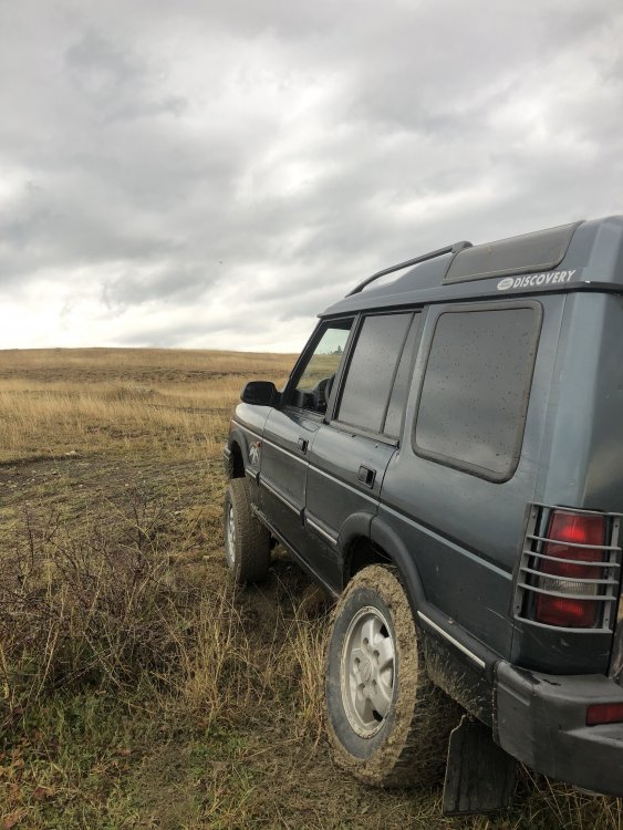

soferman Postat August 11, 2020 Autor Partajează Postat August 11, 2020 In weekend am iesit cu masina la o tura prin natura, va recomand traseul cu plecare din Loc Strezeni jud Buzau - Loc Varf, drum forestier de dificultate medie, cateva portiuni de lastaris ce o sa scartaie pe plafonul masinii, in rest puteti admira padurea in toata splendoarea ei. Atentie, sa nu va prinda ploaia deoarece pamantul este unul clisos/alunecos si sunt cateva portiuni mai abrupte unde urcarea poate fi o adevarata aventura. Nu stiu cum fac fata anvelopele de noroi sau simex-urile dar stiu ca am testat la picior si se aluneca bine. Am testat sistemul 4x4 pe bolovanis/piatra si s-a descurcat superb, cu conditia sa nu fi cu 2 roti suspendate ca ......CDL-ul este inutil, in schimb CDL+low range=love :) Cu acesta ocazie am constatat ca un scut pentru puntea fata este necesar, nu de alta dar bara de directie este prima expusa si nu o vad prea bine, cealalta era deja indoita, sper sa nu repet si cu aceasta. Am observat ca apa la motor nu se ridica niciodata la jumatate, sta undeva la 80 C, sa schimb termostatul, nu de alta dar nu vreau sa o prajesc. http://range-rover-vogue.blogspot.ro/ Range Rover Autobiography, 3.6 L, 272 Cp Link spre comentariu Distribuie pe alte site-uri Alte opțiuni partajare...

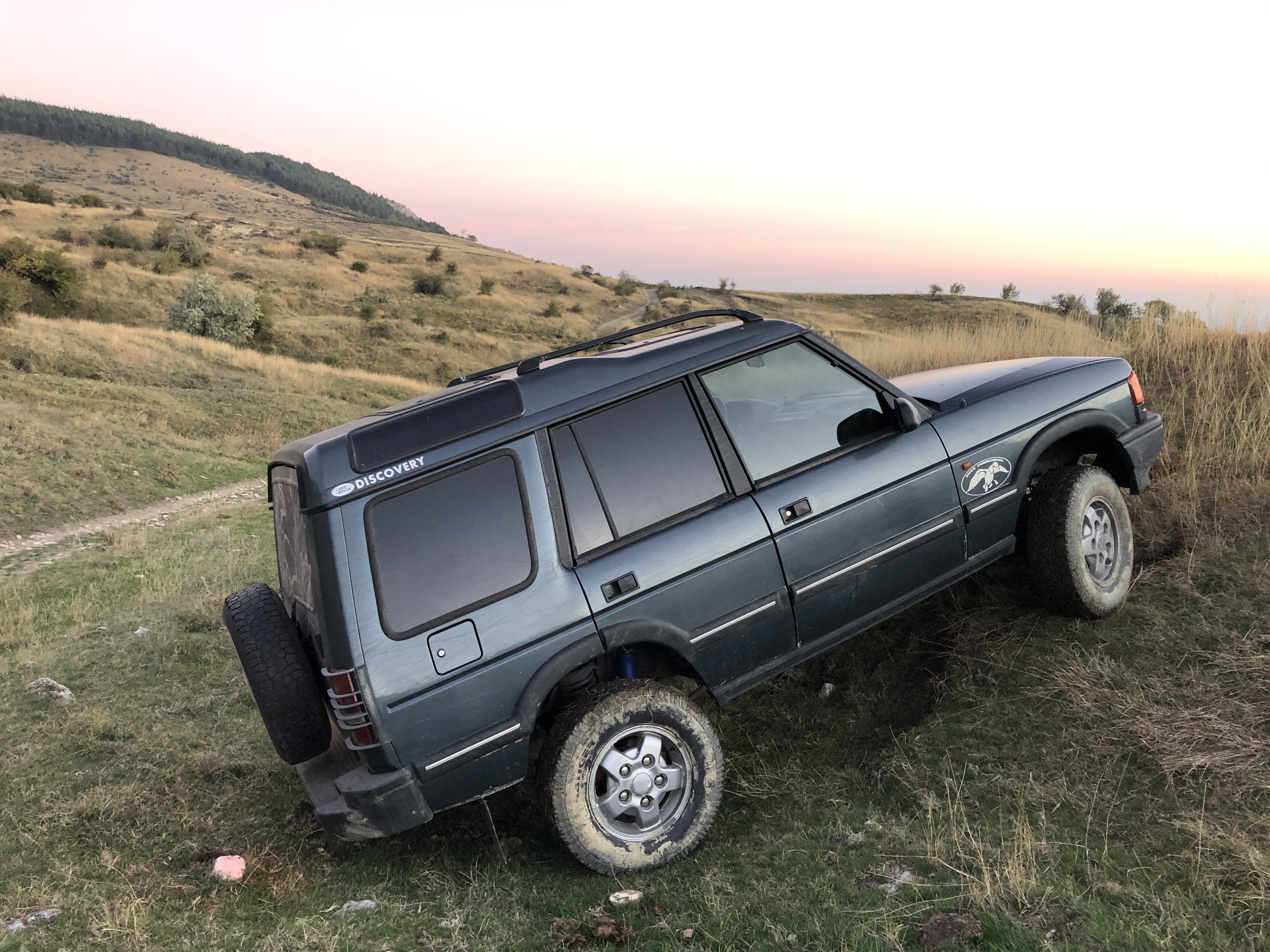

soferman Postat Octombrie 22, 2020 Autor Partajează Postat Octombrie 22, 2020 Azi am iesit la o tura cu masina si in incercarea de a traversa un sant (pe diagonala) am ramas ......as spune eu blocat desi este mult spus. Interesant este ca ambele roti de pe spate erau pe pamnt, doar o roata de pe fata era in aer, am blocat centralul dar spatele nu misca, se invartea dor roata fata. In timp ce ma chinuiam sa inteleg ce se intampla si ce roti formeaza diagonala, (simteam cum merg in gol), vin agale la vale doua Jepp Grand Cherokee si ma intreaba daca am nevoie de ajutor, m-au tractat (imortalizand momentul cu o filmare ca nu oricand tractezi un Land Rover).. Concluzia soferilor a fost ca nu-mi merge puntea spate si doar fata trage. Am plecat mai departe si am cuplat din nou dif central si am constata ca spatele cupleaza, in schimb nu-mi mai apre in bord iconita de dif central blocat. Una peste alta a fost o iesire foarte frumoasa, daca as avea un blocant spate ar fi si mai frumos :))) http://range-rover-vogue.blogspot.ro/ Range Rover Autobiography, 3.6 L, 272 Cp Link spre comentariu Distribuie pe alte site-uri Alte opțiuni partajare...
teddybear Postat Octombrie 24, 2020 Partajează Postat Octombrie 24, 2020 Daca nu-ti functioneaza blocantul central, cand ai o roata suspendata ramai pe loc! Eu de la central as incepe verificarile! It's not a "Jeep thing" it's the real thing ....LAND ROVER ! Land Rover Owners Club Romania Link spre comentariu Distribuie pe alte site-uri Alte opțiuni partajare...
soferman Postat Octombrie 24, 2020 Autor Partajează Postat Octombrie 24, 2020 O sa suspend o roata fata pe cric si vad ce se intampla cand cuplez centralul. Azi am iesit la o ura mai llunga si am folosit dif central in low dar nu au fost situayii care sa puna cu adevarat la munca sistemul, cert este ca martorul in bord nu s-a aprins. Cardanele sunt la locul lor, nu se aud zgomote suspecte. Daca aveti si alte informatii de cum se testeaza dif central va rog sa-mi spuneti. http://range-rover-vogue.blogspot.ro/ Range Rover Autobiography, 3.6 L, 272 Cp Link spre comentariu Distribuie pe alte site-uri Alte opțiuni partajare...
SMC Postat Octombrie 25, 2020 Partajează Postat Octombrie 25, 2020 Asa cum ai spus faci verificarea cu o roata fata suspendata, frana de mana trasa , cale de blocare la o roata, cutie de viteze in N . Cand blochezi diferentialul central , maneta reductorului in partea stanga ,parghia de pe cutia de transfer ar trebui sa aibe varful deplasat spre partea dreapta a masinii, cand nu este blocat este paralela cu axa longidutinala, eventual daca parghiile au joc incerci sa blochezi centralul direct de la aceasta parghie. Link spre comentariu Distribuie pe alte site-uri Alte opțiuni partajare...
sierrafery Postat Octombrie 25, 2020 Partajează Postat Octombrie 25, 2020 Avand in vedere ca nici martorul nu se aprinde si la cum s-a comportat in teren cu roata suspendata s-ar putea sa fie ceva de la timonerie sa nu blocheze efectiv centralul NU RASPUND USERILOR CU PROFIL INCOMPLET LA MASINA(model, an, motor, transmisie), NU RASPUND PE PM LA PROBLEME TEHNICE SAU DE INTERES GENERAL Discovery Td5 ES , "00. manual, ECU tunat, intercooler marit...merge de rupe Link spre comentariu Distribuie pe alte site-uri Alte opțiuni partajare...
soferman Postat Octombrie 25, 2020 Autor Partajează Postat Octombrie 25, 2020 (editat) Intrebare este: - daca timoniera nu ar bloca centralul, cand dau de timoniera din N in stanga sus inseamna ca se cupleaza dif si low range, corect? Cert este ca in low range cupleaza deoarece se misca incet dar martorul in bord nu se aprinde. cand am ramas suspendat si am dat de maneta s-a aprins la un moment dat, dar apoi ...nimic. Daca maneta nu ar fi cuplat as fi putut cupla low range + CDL (adica stanga sus de maneta)? Aveti idee contactul pentru martorul din bord unde este situat, sa nu fi fost deteriorat cand a fost date jos dif central si cutia de viteza De asemenea am constatat ca mananca ulei, cred ca la aproximativ 1000 Km am completat cu 500 ml. Editat Octombrie 25, 2020 de soferman http://range-rover-vogue.blogspot.ro/ Range Rover Autobiography, 3.6 L, 272 Cp Link spre comentariu Distribuie pe alte site-uri Alte opțiuni partajare...
sierrafery Postat Octombrie 25, 2020 Partajează Postat Octombrie 25, 2020 Timoneria are doua linkuri, unul pt diff si altul pt hi/low ca sunt leviere separate pe cutie, se poate intampla sa mearga doar ala pt reductor si de CDL sa dea rateuri...sau invers NU RASPUND USERILOR CU PROFIL INCOMPLET LA MASINA(model, an, motor, transmisie), NU RASPUND PE PM LA PROBLEME TEHNICE SAU DE INTERES GENERAL Discovery Td5 ES , "00. manual, ECU tunat, intercooler marit...merge de rupe Link spre comentariu Distribuie pe alte site-uri Alte opțiuni partajare...
