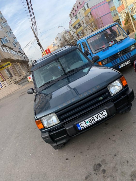

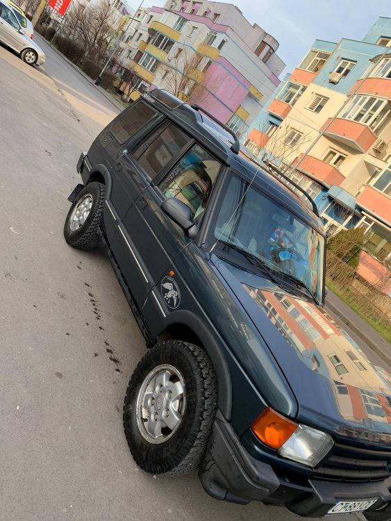

Acestea fiind spuse va prezint Ratza ca sa am botezat-o:
Land Rover Discovery 1, an 1995
Motor 2.5 diesel
In bord 192000 Km
Tapiterie scaune refacuta
Tapiterie plafon refacuta
Autoutilitara su spatiu spate tapitat
Prezinta ceva rugina pe dedesubt dar cu putin efort si grija se rezolva
Diferential central functional
Pentru moment ma bucur de ea asa si apoi mai vedem.

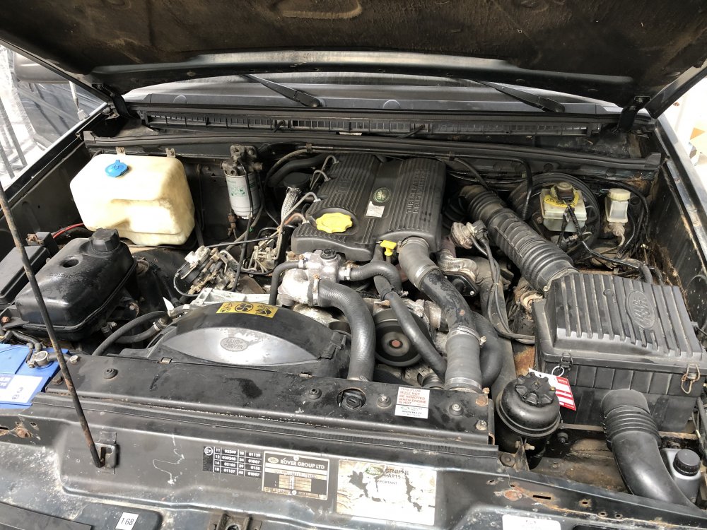

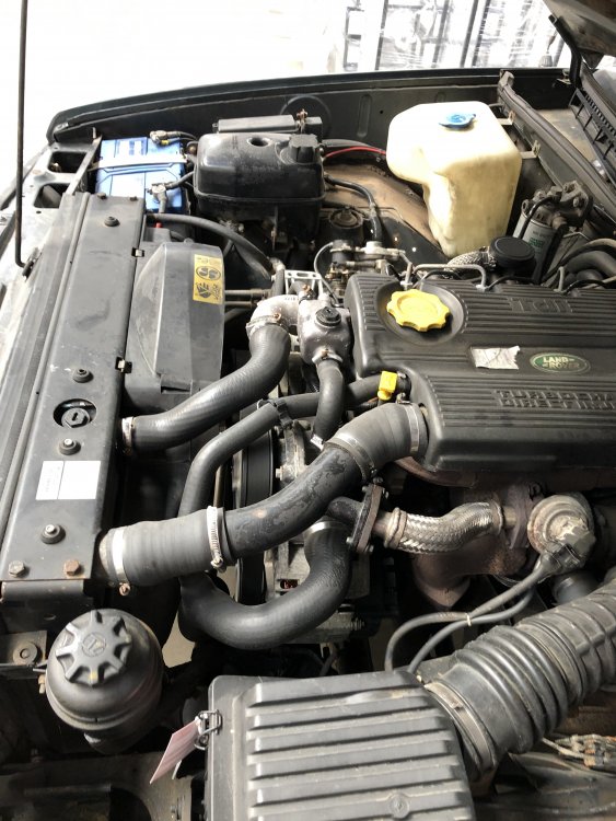

Azi am observat ca in accelerare, mai ales la viteza mica, scoate ca un scartait, cum iau piciorul de pe acceleratie nu mai face (doar in viteza, in neutru accelerata nu scartaie).
Am observat ceva scurgeri pe la mijloc, o sa cercetez.
Directia am constata ca nu este asa precisa si frana ....trebuie tinut distanta fata de cel din fara ca se opreste mai greu.

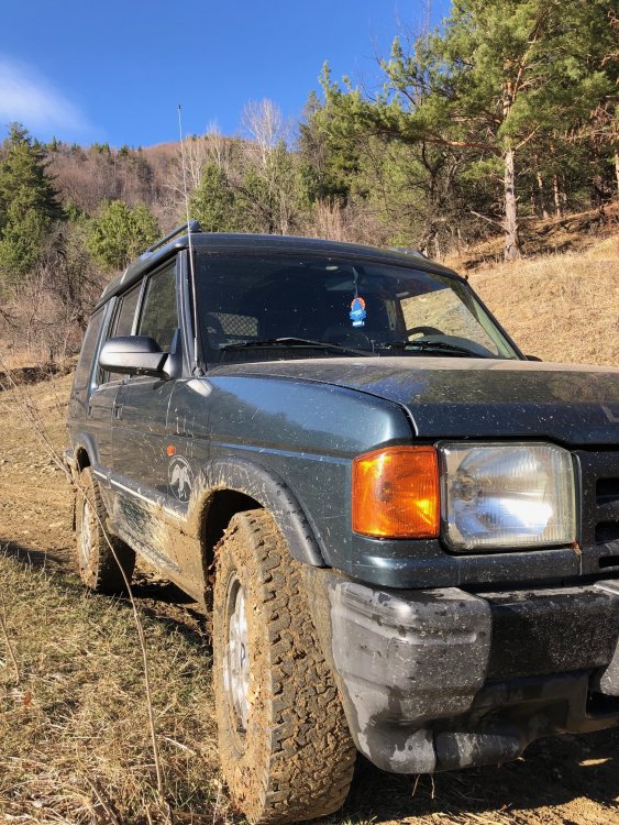

Azi am testat putin masina in teren sa vad cum se descurca.
Ca si prima impresie, in lipsa electronicii soferul are mai mult de munca, sa cupleze toate cele, sa vada unde si cum are aderenta etc. Am gasit ceva noroaie dar nimic serios astfel incat sa simta ca a dat de greu, ceva dealuri, ceva pante ......intr-un cuvant o fataiala cat sa ne cunoastem.
Suspensia aceasta rigida iti muta capul, te balangane atat de tare ca daca nu stai incordat risti sa faci rupturi musculare la gat, denivelarile le simti din noada pana-n amigdalita si retur.
Am urcat o panta mica dar la un unghi destul de mare si pot spune:
- am arat cu carligul suficient de tare cat sa ma gandesc cum fac daca nu urca, daca dadeam inapoi ma opinteam in el. O sa trebuiasca sa tin cont de el sau sa-l dau jos.
- treapta 1 fara low este zero, motorul nu are putere sa impinga masina
- treapta 1 cu low este mai bine dar nu suficent, masina a inceput sa patineze si sa salte la accelerari mai puternice.
- diferential central blocat - s-a simtit imediat o imbunatatire dar a fost nevoie de mai multa acceleratie.

Treapta 1 pe Hi ar trebui sa-ti miste masina pe drum drept la relanti! Pe Low, rupe aderenta foarte usor, eu plecam direct cu a 2-a sau a 3-a, in functie de drum!
Carligul e bun doar daca ai in vedere sa tractezi cu el... sau, ca protectie contra loviturilor din spate:grin:! Altfel, in teren nu face decat sa te incurce!
Suspensia n-ar trebui sa fie rigida daca e aleasa corect! Sa nu cumva sa ai suspensie pentru incarcare mare... desi, din poze, pare a fi suspensia originala! Ar mai fi posibilitatea sa fie puse inaltatoare la arcuri si atunci se explica!
La directie: ar trebui verificata caseta, sa nu aiba jocuri! In aceeasi idee, daca ai roti mai mari decat standard, poate fi o cauza!
Iar scartaitul ala suparator poate fi de la bucsa din capul prizei cutiei de viteze: daca ajungi sa umbli la ambreiaj, cauta sa o schimbi, e cativa lei!
​​​​​​​In rest, sa o calaresti sanatos si sa te poarte pe unde vrei!

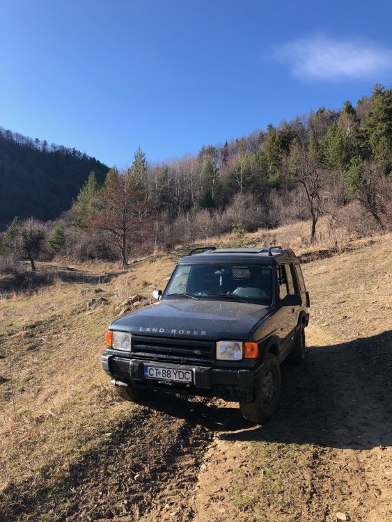

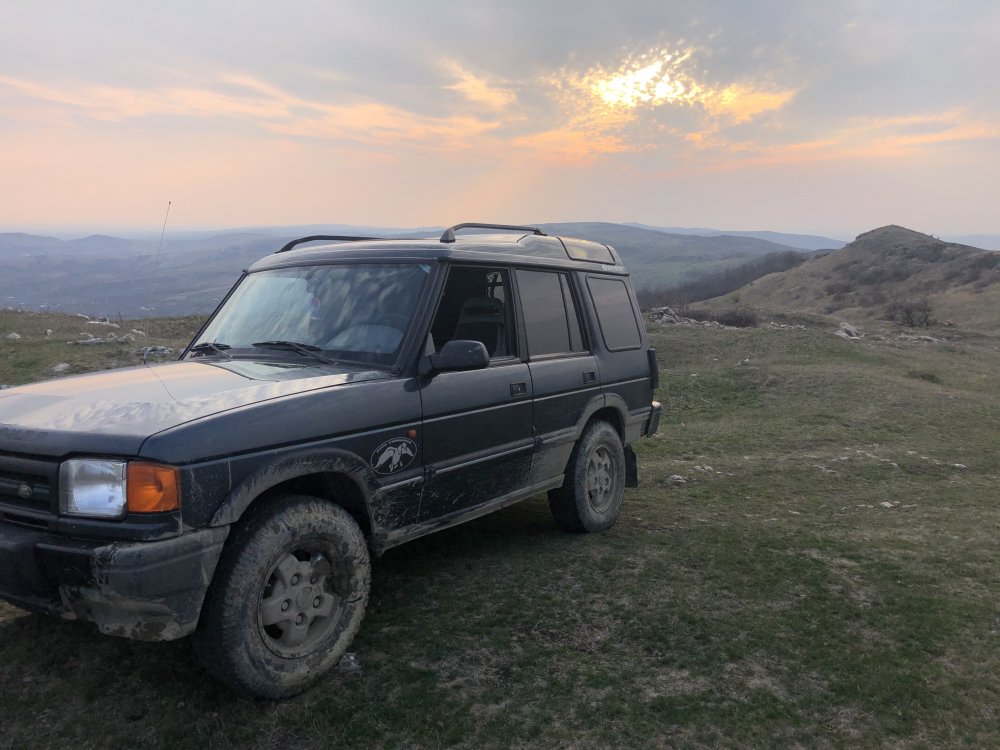

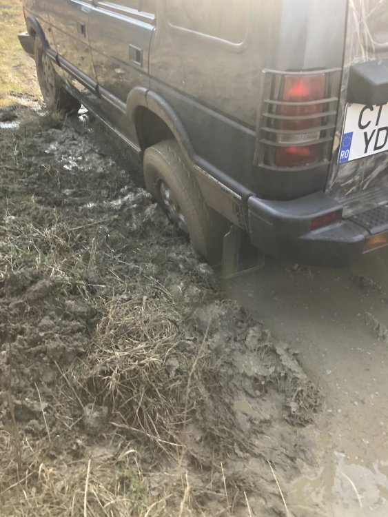

In weekend am scos ''Ratza'' la off road prin muntii Buzaului (Bozioru - Baleanca - Ruginoasa) si pot spune urmatoarele:
- pe drum cu asfalt unde aveam panta de 10% au fost cel putin 2 dati cand a trebuit sa schimb din treapta 3 in 2 ca deabia urcam
- am observat uneori pe asfalt cu denivelari ca are ca un fel de balans, cum ar dansa pe arcuri. Cand am cumparat masina am fost informat ca mecanicul a recomandat schimbarea celor 4 bare stabilizatoare, poate fi de aici sau ....altceva?
- pe macadam zdranganea toata inauntru, cred ca ar trebui desfacut tot bordul si pus la loc cu chedere despartitoare astfel incat sa fie mai inghegata
- pe dedesubt sunt cateva locuri unde prrezinta supurari, undeva pe la mijloc (posibil cutia de transfer) si undeva in fata (posibil baia de ulei). De asemenea am observat ca pe la furtunasele de servo este umed.
- in noroi s-a descurcat onorabil, au fost cateva situatii cu emotii dar a mers super. multumesc lui sierrafery pentru sfatul de a lua masina cu diferential blocabil, am avut cel putin 2 situatii in care 100% nu reuseam sa ies fara diferential..
- Ma supara ca usa spate nu se deschide, trebuie sa vad cu yala care este problema, cel mai probabil trebuie schimbata.
- in treapta 1 si cu diferentialul blocat masina se misca extrem de incet, la 2200 rot merci cu 5-10 Km/h, este normal?
- in low am observat ca nu faci mare lucru in noroi sau pe teren alunecos
Fara electronica, fara butoane ajutatoare :)))

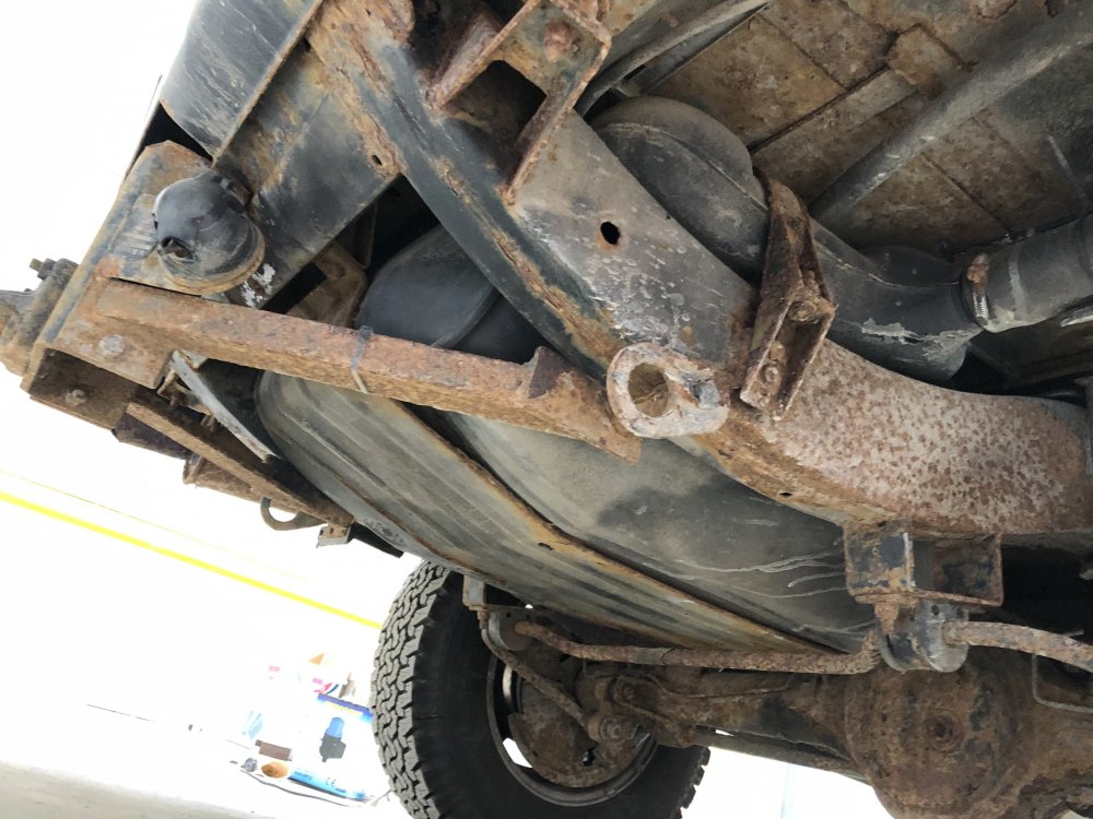

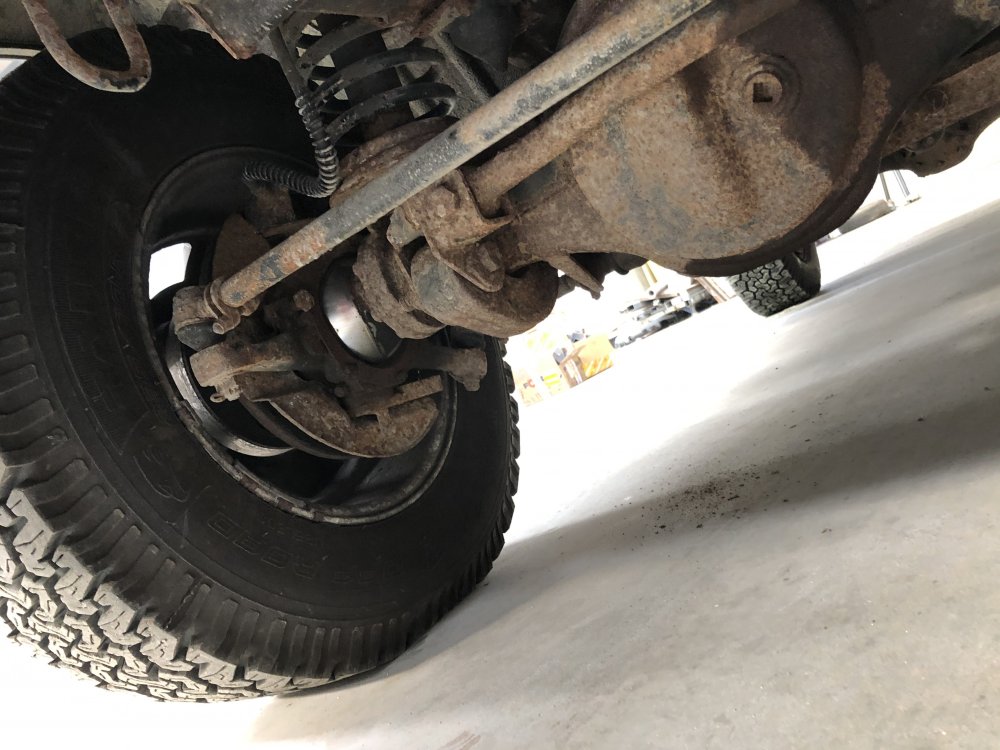

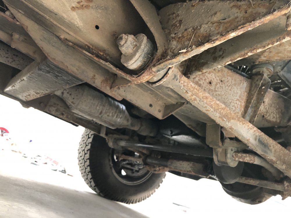

M-am apucat sa fac Ratza frumoasa si sa o scap de rugina cu urmatoarele:
- flex
- perie sarma
- convertor rugina Kelfos
Pentru cei ce vor sa faca aceasta opreatiune va pot spune ca resuita de a iesi ca la carte (adica sa scapati de rugina 100%) este zero din mai multe motive:
- convertorul de rugina nu actioneaza daca este dat peste vopsea, va inchipuiti ca nu o sa puteti indeparta toate urmele de vopsea
- nu poate fi dat peste suprafete uleioase sau ce nu au fost bine degresate
- nu o sa ajungeti in toate locurile cu pensula
Eu am dat cu flexul unde a permis (am cumparat un flex mic) si prin locurile mai ascunse am dat cu peria de sarma.
Cu aceasta ocazie am constata urmatoarele:
- masina a beneficiat la viata ei de un antifon cauciucat si destul de rezistent (a rezistat bine si la flex) dar pe alocuri a disoarut.
- la praguri am cateva gauri
- nu stiu cum se numesc cele 2 tije laterale ce se prin de axa spate dar elementele de cauciuc sunt rau crapate
- cardanul fata are joc in crucea cardanica
- la baia de ulei am observat o usoara pierdere de ulei pe la surubul pe unde se elibereaza uleiul
Dupa ce am depus toata munca de chinez azi m-am gandit sa ies la plimbare (proasta idee) fara insa a da cu vopsea peste converterul de rugina, dupa cateva noroaie in care am sapat cu grupul bineinteles ca pe alocuri s-a dus si mama converterului, deci trebuie sa reiau :(

Se numeste convertor de rugina pt ca are nevoie de rugina cu care sa lucreze, trebuiau indepartate doar partile care se exfoliau apoi spalat cu jet si dat peste rugina uda nu luat la perie de sarma. Eu am dat pe a mea si a tinut cam un an fara nimic in plus(am folosit Nigrin dar nu cred ca e mare diferenta) ... ai asteptat cel putin 24 de ore dupa aplicare pana sa mergi prin noroaie?
Link to comment
Share on other sites
Am asteptat 24 ore dupa care i-am mai dat inca un strat dar uitandu-ma pe poze realizez ca s-a luat exact acolo unde am dat cu flexul si nu mai ramasese rugina.
Am constatat ca dupa distractia (noroaie) urmeaza multa munca de a spala bine masina pe dedesubt.
O sa iau un litru de Negrin si o sa dau din nou si dupa 48 de ore o sa dau cu un grunt si apoi cu vopsea neagra. Cred ca ideal era sa dau converter-ul cu pistolul fiindca sunt sigur ca ajunea prin toate locurile. Deoarece rugina era intr-un grad mai mare m-am gandit ca este mai bine sa o dau la flex, vedem ce iese.

Daca nu mai ai rugina ''cruda" ci e deja convertita cu Kelfos sa mai dai o data cu convertizor nu merita ca nu are cu ce lucra, spal-o bine si da cu vopsea. la convertizoarele astea stratul de rugina existent se transforma in strat de protectie de aceea nu trebuie indepartat.
Link to comment

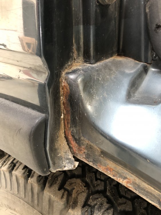

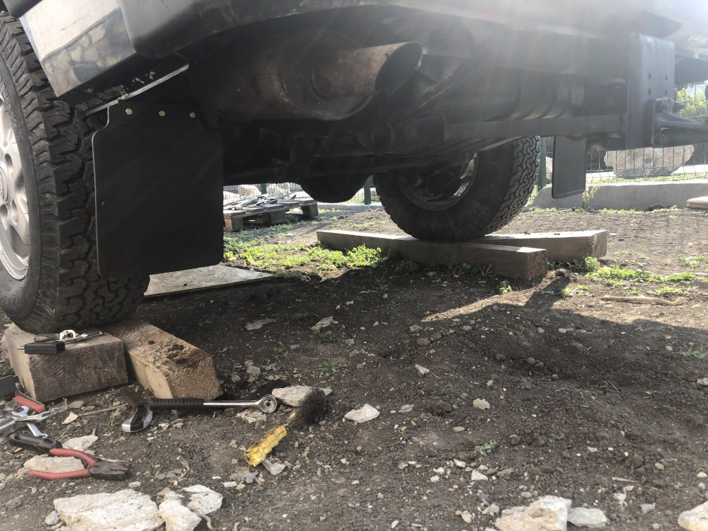

Ma gandeam sa dau acolo unde am vazut ca s-a curatat deoarece unde a fost rugina a ramas fixat, unde a fost metalul curat s-a curatat (normal ca nu a avut rugina de convertit).. Am observat ca s-a intamplat asta la grupul fata, nu m-am bagat pe sub masina sa analizez restul componentelor.

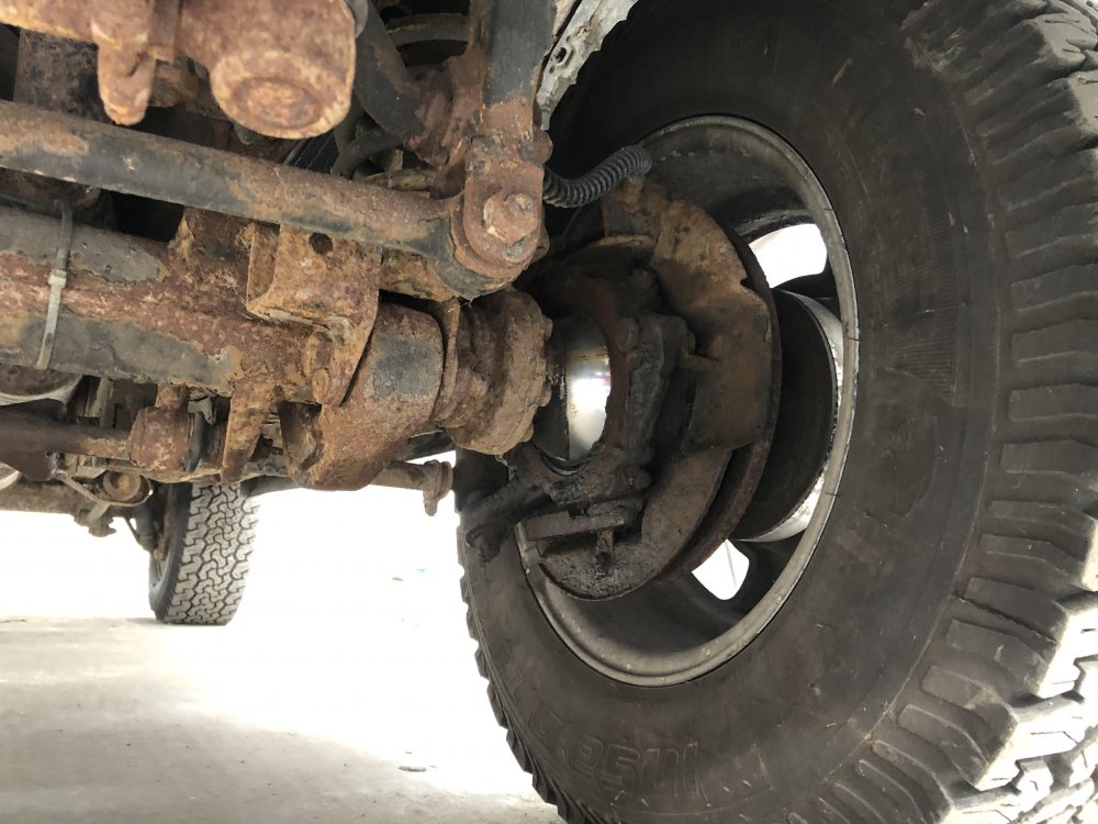

Trebuie sa inlocuiesc cat mai repde crucea cardanica, nu pot urca filmuletul (extensie mov)
De asemenea am observa a bucatile de tabla ce directioneaza aerul la discurile fata sunt praf (macinate de rugina)
In ultima fotografie imi puteti spune ce rol are acest suport? Este sub podeaua din portbagaj, unul sta prins de podea si unul este ...intepenit si liber. Am observat ca este pus pe un manson de cauciuc
Pedala de ambeiaj este destul de tare, ce as putea sa-i fac sa fie mai moale?

Ala din poza 3 e un asa numit "body mount" dar nu-mi dau seama exact care cod. Pt pedala de ambreiaj asta https://lofclutches.com/shop/clutche...it-45-lighter/ . Alea de la discurile de frana dai pe google pe rand FTC4838, FTC4839, nu-s foarte scumpe, fiind doar tabla nu trebuie originale, in general piesele de D1 sunt la preturi decente

Azi am terminat operatiunea de vopsit sasiul.
Convertor de rugona Kelfos, dupa o saptamana grund si apoi vopsea neagra. Acum sa vedem cat o sa reziste dar eu nu vreau sa repet prea devreme.
Nu am reusit sa deschid usa spate, mi-am bagat nasul pe acolo dar o las pe mana unui meserias.
Din pacate nu am gandit astfel si cu usa pasagerului la care nu functioneaza geamul, dupa ce l-am desfacut nu am putut sa-l mai pun la loc (macara distrusa).

Mi-am pus presurile spate pentru noroi dupa ce m-am chinuit aproape o ora sa desfac suruburile super ruginite.
cele fata le-am luat degeaba deoarece trebuie un suport de tabla pe care eu nu-l am si cei ce au vandut presurile nu au mentionat ca este necesar.
Ieri, dupa ce am dat o tura cu masina, am concluzionat urmatoarele:
- cu cat te aventurezi mai mult cu atat cresc necesitatile (bara metalica, troliu, suspensii etc) si automat cheltuielile. Spun asta deoarece in singura mocirla gasita am reut sa smulg elemtele de plastic de pe bara fata.
- cu cat poate masina mai mult cu atat ai tendinta de a te aventura mai mult, acest lucru poate fi interesant doar panantr-un punct, daca depasesti limita distractia se poate transforma usor in nervi sau disperare
- cam greu sa ai o masina de padure care sa ramana si aspectuasa, mai ales atunci cand vorbim de vopsea si eventuale indoituri
- Dif central te ajuta dar nu-ti baga si in san, este bine sa ai un blocant spate sau un LSD.
- o masina lata nu inseamna intotdeuna si mai bun in off road, din puctul meu de vedere Disco are cam latimea maxima cat sa te poti strecura si pe drumuri mai inguste (inteleg de ce este atat de parciat Jimny)..
