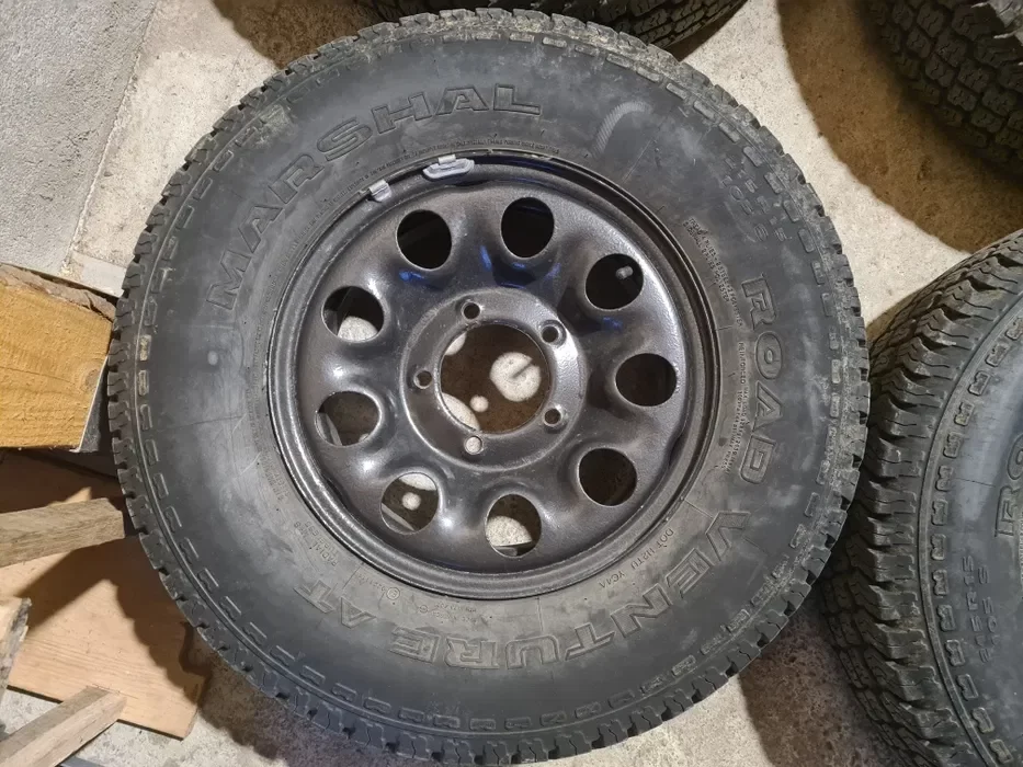

florincotofana Posted February 7, 2014 Share Posted February 7, 2014 Re: Anvelope de niva pe jante de 15 toli Salutare, eu am de Samurai 205/75/15, MT frecau putin la unele viraje, dar cu un chit de inaltare am rezolvat. Sunt intradevar mai grele decat voltyre, dar MT e MT, te scoate de la bucluc, nu te lasa. Parerea mea e ca merita, plus ca pe 15 gasesti mai usor cauciucuri si mai bune la pret. Link to comment Share on other sites More sharing options...
teo pes Posted February 19, 2014 Share Posted February 19, 2014 Re: Anvelope de niva pe jante de 15 toli (parca am mai spus, dar, o mai fac o data) Eu am pe Niva jenti de Samurai pe 15 cu gume cu profil MT 198/80/15. A trebuit sa decupez colturile la aripi ca sa nu agate. Daca se pun gume cu profil Simex, teoretic trebuie si inaltata ca sa nu se decupeze prea mult din aripi. Problema e la viraje. Acolo agata la insa turbo sahara crestea fata de originale cu 7 kg per roata ! dar in 50 mii nu am faramat nimic! VIATA-I GREA DAR TRECE !!!:ypu Link to comment Share on other sites More sharing options...

ubu Posted September 25, 2015 Share Posted September 25, 2015 Re: Anvelope de niva pe jante de 15 toli Sunt la limita cauciucurile 205 ptr jantele spitate de aro. O sa cam lovesti janta si o sa cam scape aer. Jantele astea sunt facute ptr 225 si sunt foarte grele. Link to comment Share on other sites More sharing options...

teo pes Posted October 11, 2015 Share Posted October 11, 2015 Re: Anvelope de niva pe jante de 15 toli Da , o sa ai ! daca nu ridici caroseria tot ce depaseste originalul pe 16 atinge , chiar si dupa flex !:dr2 VIATA-I GREA DAR TRECE !!!:ypu Link to comment Share on other sites More sharing options...

teo pes Posted October 11, 2015 Share Posted October 11, 2015 Re: Anvelope de niva pe jante de 15 toli Cele de 185 -75-19 Profil Sahara o sa prinda ? Daca nu o inalt 19 ? nu ai gresit ? Nu te grabi !! CITESTE ! CITESTE ! , cu atentie discutiile din topicurile dedicate , si cu mult discernamant analizeaza CE VREI SA FACI EFECTIV CU MASINA ! dupa care te hotarasti la ce modificari o supui Ex poti spune aici ce vrei de la utilaj fara sa exagerezi ,si tunci poti fi indrumat cu ce si cum sa incepi ! Tendinta de supra dimensionare este tentanta si produce dependenta pana in momentul cand ansamblele cedeaza si toata lumea da vina la sfarsit pe marca !!!:ha: VIATA-I GREA DAR TRECE !!!:ypu Link to comment Share on other sites More sharing options...
