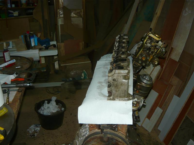

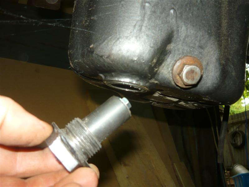

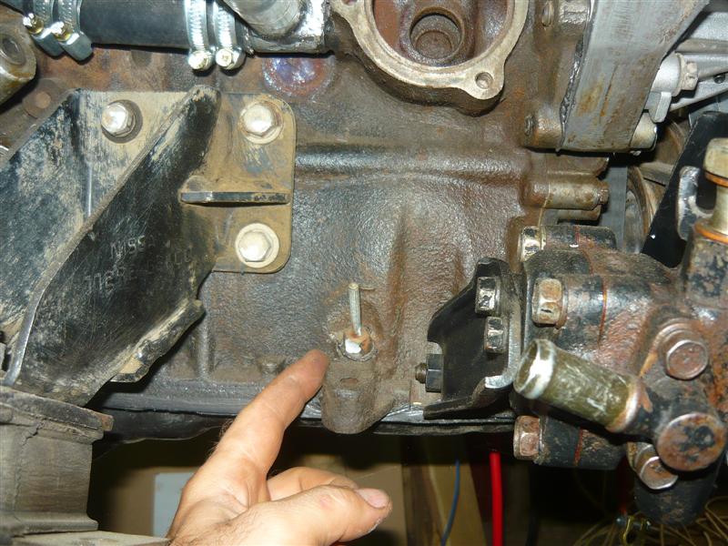

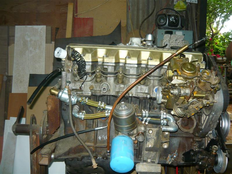

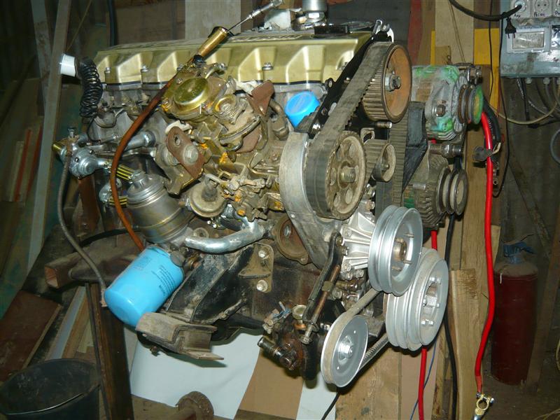

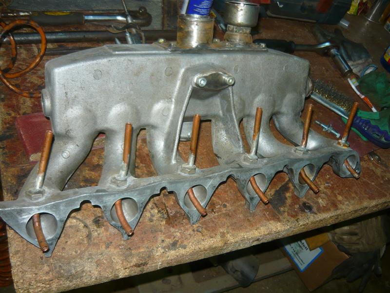

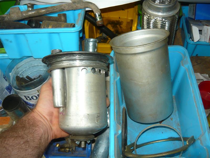

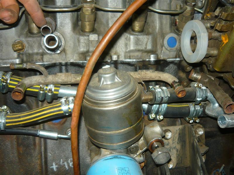

Revenind la subiectul strain de subiectul EGT - n-am facut poze , am doar cateva vechi , destul de irelevante , Revin mai tarzior cu fo' doo actuale cu starea de fapt a gloabezeniei .
342925802_P1090868(Medium).JPG.7d05b98c29532f704e945fb38cdaa3ba.JPG1926337595_P1090810(Medium).JPG.64e36d722be4569308592687cb38168d.JPG1467809529_P1090884(Medium).JPG.bcc58ee35dd293164669caaf3b2cd384.JPG493495490_P1090885(Medium).JPG.91acd99a14f5ad1244a68cbf7d3789d3.JPG
Editat de cos
Re: EGT-gauge, sau indicator temperatura gaze arse

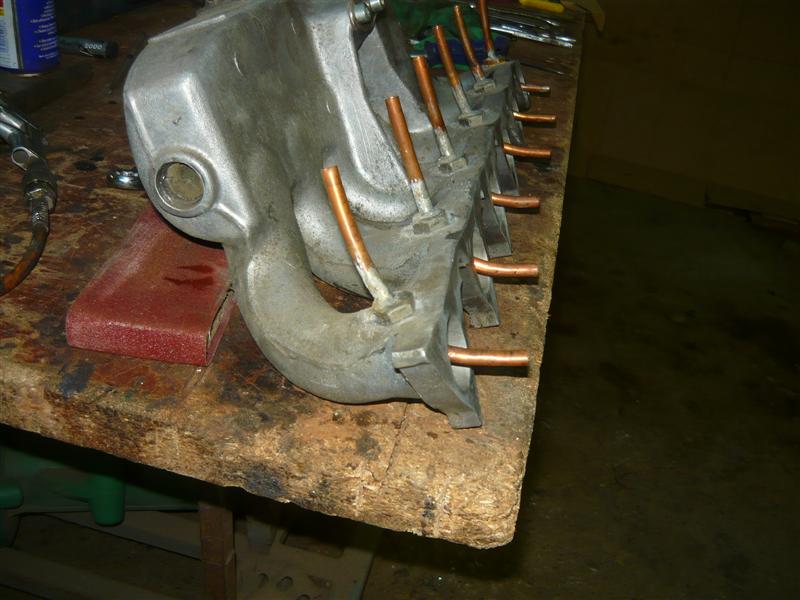

Clisee proaspete inca umede .
1090395738_P1090978(Medium).JPG.9ce578215a68970921d23f0ebfd03d4e.JPG1117451581_P1090979(Medium).JPG.4857289cf1aed0b75510c5a4f31d2a38.JPG1487918104_P1090967(Medium).JPG.60807c3f4ad20bfe9d3d3bcfca95b137.JPG2063087040_P1090968(Medium).JPG.0479ad90201285fed577c25abbeb3d21.JPG259996669_P1090969(Medium).JPG.812ea68437ae932e1231a007a7bb50df.JPG11898095_P1090970(Medium).JPG.a16e244542458694e62b97237ab3f41f.JPG2124703298_P1090971(Medium).JPG.a6c41a54833277fb0f57df48f32b9761.JPG2124703298_P1090971(Medium).JPG.a6c41a54833277fb0f57df48f32b9761.JPG251390178_P1090972(Medium).JPG.6c22364dd9fe8a9409a18d7cb6201baa.JPG1238551953_P1090973(Medium).JPG.bca21d80babe408a39bbd5a5199e4ba8.JPG1227652742_P1090974(Medium).JPG.5349a3325bcc05c6e132fef5f23b11dd.JPG846875799_P1090975(Medium).JPG.a4c14c530f65521723fa28f465e2e659.JPG807183051_P1090976(Medium).JPG.e0725c39bc99279f386922794d1cdc3b.JPG1074737896_P1090977(Medium).JPG.0f48ba79ee96961cf98a0375497f2e52.JPG1117451581_P1090979(Medium).JPG.4857289cf1aed0b75510c5a4f31d2a38.JPG247139924_P1090981(Medium).JPG.bbc62b7165062f1b62ee6a3e9e13a7d3.JPG
Cine mai stie cate ceva stie la ce sa se uite .
As mai zice ca bulangiu' asta are pistoanele cele mai mari ( rezonabil ) posibile , noi cu tot ce inseamna asta , cam mai mica grosime de garnitura ( rezonabil ) posibila , tot ce tine de supape inclusiv scaune noi , axa cu came coborata , doborata , gaterizata , afumata , descantata , fu*u*a , linsa, trasa , impinsa .... multi m-au intrebat de ce nu am vposit aia , ailalta ... Nu ... pen'ca nu-i de show ... ar fi fost muult mai ieftin ...

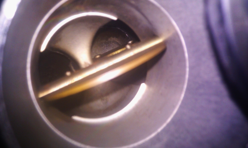

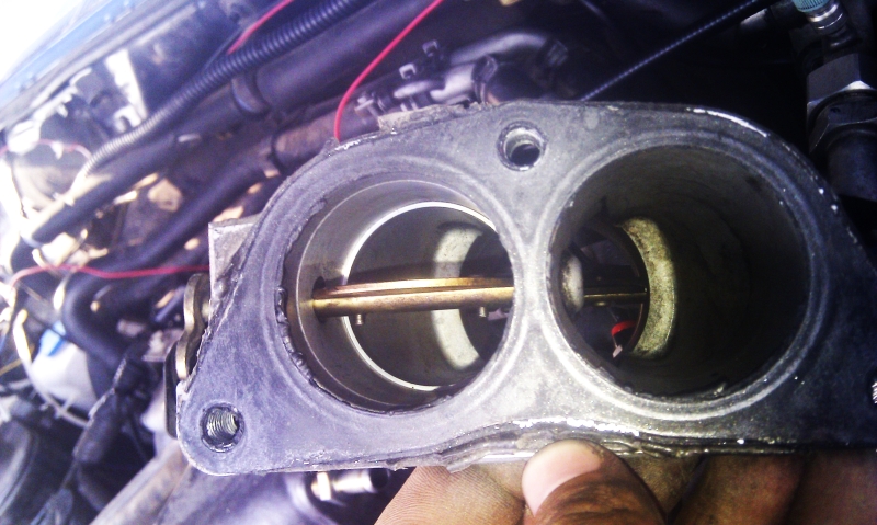

Cum oare s-o explica ca dupa ce am blocat EGR-ul temperatura gazului de evacuare s-a dus cu 50OC ... in jos ? Si aici vorbim de acelasi regim de exploatare ? Poate cea mai buna analogie sa intelegi cam cum e cu mizeria aia de EGR ar fi sa te pun sa alergi cu gura inchisa, iar pe o nara sa ai un furtun care-ti contine ... expiratia. Dupa care vedem naduseala :)....Elementary, my dear....@comanr....cum zicea A.C.Doyle...
EGR a fost o gaselnita a dracului de smechera a producatorilor de motoare/vehicule sa se incadreze in anume norme de poluare. Si in plus, o sursa sigura de venit pentru service-uri - dar aici zici ca ar suna a conspiratie....
Studiaza attachment-urile....si zi-mi cu mana pe inima ca-ti place EGR-ul ...
PS. Ursachele e cel curat...
Editat de Big.Ursu

EGR-ul este un cacat ... un fel de canal unde se strang tot felul de mizerii care iti obtureaza multe optiuni.
Indiferent ca motorul e uzat sau nu ...Mizeria aia care se vede acolo in pozele puse de Ursu in mod sigur nu face bine motorului! E ca si cum te-ai caca in pat, in camera in care dormi si ai pretinde ca aerul pe care il tragi in piept e al naibii de curat. Si nici pe la nari nu te-ar gadila vreun miros. Dar tu continui sa te intorci pe partea ailalta storcind cacatul cu spinarea ...
Dar specific romanului care este... atitudinea ... cacat japonez ...papa bun ... merge mancat pe paine ca icrele de manciuria inainte de cafeaua de dimineata... :uameni
