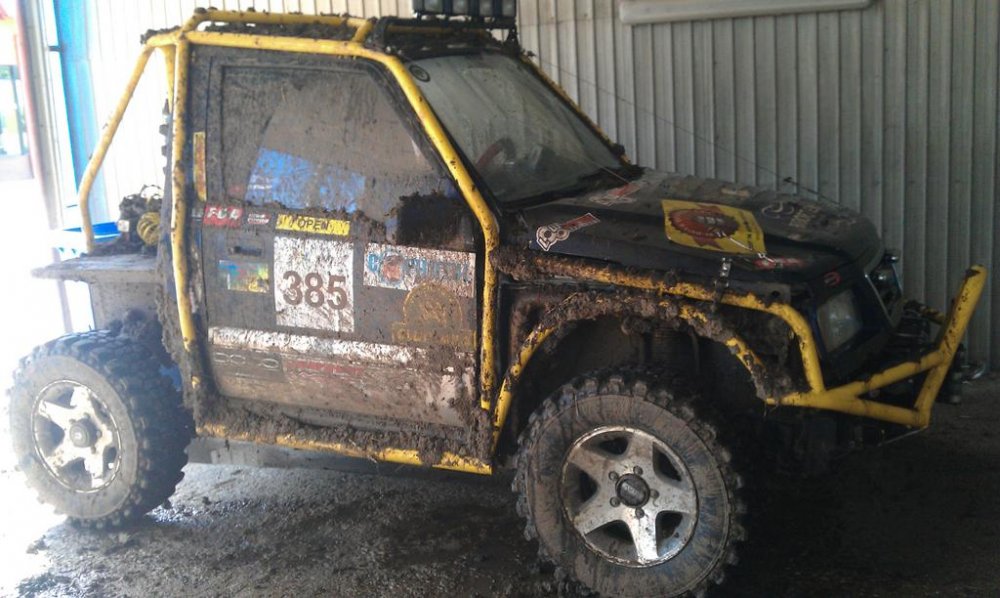

Intrebare!!!
Am o Vitara cu punte proaspata de Samurai pe fata.Problema este ca imi ating simexurile de sasiu.Acum vine intrebarea...In afara de rulmenti ce se mai poate distruge daca am sa adaug flanse distantiere de 5cm plus de 3 cm plus jantele intoarse pe 16?
Astept cateva idei.THX

Re: flanse distantiere vs et negativ
e mult al dreaq.
5 cm + 3 cm din flanse + 5-7 cm din jante intoarse....13-15 cm per total.
poti sa rupi puntea.
apropo, ce-ti trebuie sa scoti roata asa mult afara? nimic bun nu se va intampla.
mai bine taie din aripi.
eu tocmai am decupat-o, si scot si flansele.

Nu am intales eu corect dar tu vrei sa pui flanse peste.... flanse ? Oricum 13-15 cm este enorm, mai ales ca ai 2 , 3 puncte in plus unde poate ceda.
Exact.flanse peste flansa ma gandeam.
Care sunt acele 2 , 3 puncte?
IMAGINATIA ESTE TOTUL Este avanpremiera a ceea ce va urma in viata...

[ATTACH=CONFIG]122810[/ATTACH][ATTACH=CONFIG]122809[/ATTACH]
e mult al dreaq.
Trebuie sa scot roata in afara sa nu-mi mai atinga in caroserie si in arcurile lamelare.
Incerc sa pun 2,3 poze sa iti dai seama.Deja aripi nu mai exista de ceva vreme
Crezi ca se poate rupe puntea datorila imbinarii celor 2 flanse plus janta intoarsa?
