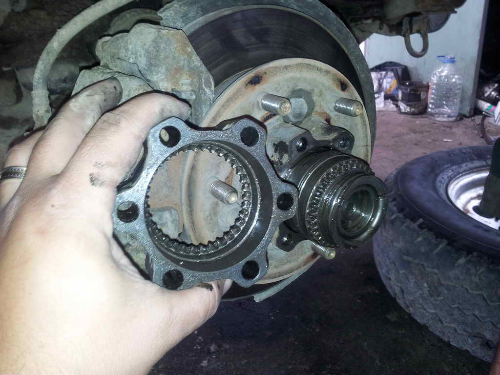

vanoss Postat Iunie 15, 2012 Partajează Postat Iunie 15, 2012 (editat) Re: probleme 4x4 frontera Salutare, Tocmai am achizitionat si eu un Opel Frontera A 2.3TD din '93. Am aceeasi problema, la cuplarea fata, in forta (in rampa) se aude un troncanit si nu prinde fata, scapa din cand in cand. Cand decuplez fata se aude un zumzait puternic in mers (cred ca nu departeaza indeajuns de mult cele doua coroane dintate din MRL). Problema e ca la mine e cam uzata coroana din piesa care o in mana.. se rezolva cu saiba? cum ajung sa pun acea saiba, trebuie sa dau jos toata fuzeta? Editat Iunie 15, 2012 de vanoss Link spre comentariu Distribuie pe alte site-uri Alte opțiuni partajare...
Andrei_vl Postat Iunie 15, 2012 Partajează Postat Iunie 15, 2012 Re: probleme 4x4 frontera Incearca prima data sa pui o siguranta buna, sa speli MRLurile si sa le gresezi din nou cu foarte putina vaselina sau chiar un ulei mai gros. Daca pui saiba nu vad rezolvarea problemei atata timp cat ai coroana butucului uzata, saiba se pune ca sa impinga arcu mai mult, dar cat sa impinga si arcu ala daca ii pui o saiba... De asemenea strange-i rulmentu, dupa ce dai tot MRLu jos, e usor, ai 3 suruburi de desfacut ( atentie sa nu le decalibrezi) dai tablota aia gaurita jos si strangi rulmentu, cu simt. Daca dupa ce ai facut astea tot scapa, poti incerca cu saiba, dupa cu surub in captu planetarei, dar nu sunt multe sanse sa functioneze cum trebuie. ( am vazut MRLuri cu saiba+ surub in capatu planetarei care sareau mai ceva ca ale mele...). Nu in ultimu rand vezi sa pui MRLu bine, ca nu e chiar o singura pozitie in care acesta merge pus. Nu folosi 4x4 pe uscat, daca faci asta de obicei iti " scuipa" siguranta ( lucru patit de mine). Nu lasa masina sa funtioneze cu MRLurile in situatia asta, va uza planetara in capat. Si inca ceva, tie totusi trebuie sa iti prinda 4x4, eu am urcat un deal in golu alpin, a sarit de a luat-o dracu, dar 90% din timp mi-a tras 4x4 ( cand am desfacut era siguranta sarITA, am ramas cu MRLu in mana, dar tot a mers!). Bafta si spune-ne ce si cum ai rezolvat :h5 ex: ARO 244 3.1D & Opel Frontera 2.3TDI :cort Link spre comentariu Distribuie pe alte site-uri Alte opțiuni partajare...

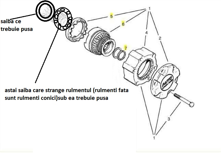

FEDEADY Postat Iunie 20, 2012 Partajează Postat Iunie 20, 2012 Re: probleme 4x4 frontera incerc sa fac o schema si o sa o postez Link spre comentariu Distribuie pe alte site-uri Alte opțiuni partajare...
vanoss Postat Iunie 20, 2012 Partajează Postat Iunie 20, 2012 Re: probleme 4x4 frontera Poate te ajuta asta: [ATTACH=CONFIG]143873[/ATTACH] Link spre comentariu Distribuie pe alte site-uri Alte opțiuni partajare...
FEDEADY Postat Iunie 20, 2012 Partajează Postat Iunie 20, 2012 Re: probleme 4x4 frontera sal am facut desenul .efectiv saiba respectiva ce vine pusa are rolul de a aduce piesele 5 si 6 mai inspre piesa 4 si sa imbuce dinti mai bine atasez si poza Link spre comentariu Distribuie pe alte site-uri Alte opțiuni partajare...
SUPERDRAGOS Postat Iunie 20, 2012 Partajează Postat Iunie 20, 2012 Re: probleme 4x4 frontera Am impresia ca e cam groasa la 4 mm...S-ar putea sa nu-ti mai intre siguranta de la planetara.La fel de bine s-ar putea sa nu-ti mai decupleze. 0722.246.245-YMS/e-mail-stoica.mdragos@yahoo.com Link spre comentariu Distribuie pe alte site-uri Alte opțiuni partajare...
vanoss Postat Iunie 20, 2012 Partajează Postat Iunie 20, 2012 Re: probleme 4x4 frontera De decuplat sigur decupleaza, mecanicul a zis ca a pus si siguranta la planetara.... o sa verific si eu ce a facut... dar acum nu prea am timp... o sa revin cu detalii si eventuale nelamuriri, dar acum am inteles exact treaba cu saiba. multzam mult! Link spre comentariu Distribuie pe alte site-uri Alte opțiuni partajare...
kriu Postat Iunie 20, 2012 Partajează Postat Iunie 20, 2012 (editat) Re: probleme 4x4 frontera la mine abia intra siguranta la planetara fara nici o saiba... nu stiu cum a reusit sa bage de 4 mm... cred ca, mai degraba mergea alezata la strung piesa nr 4... la unii a mers, la altii nu a dat rezultate foarte bune. Editat Iunie 20, 2012 de kriu frontera A 2.0 sport - de off road :tr_____________:jp1 frontera B 2.2 16v sport - de plimbare Link spre comentariu Distribuie pe alte site-uri Alte opțiuni partajare...
FEDEADY Postat Iunie 20, 2012 Partajează Postat Iunie 20, 2012 Re: probleme 4x4 frontera exact ii prea groasa si nu poate pune siguranta la planetara sau ar trbui sa fie foarte uzate pisesle 5 si 6 foarte tare doar asa ar putea eu am bagat o saiba de 1,2 mm Link spre comentariu Distribuie pe alte site-uri Alte opțiuni partajare...
