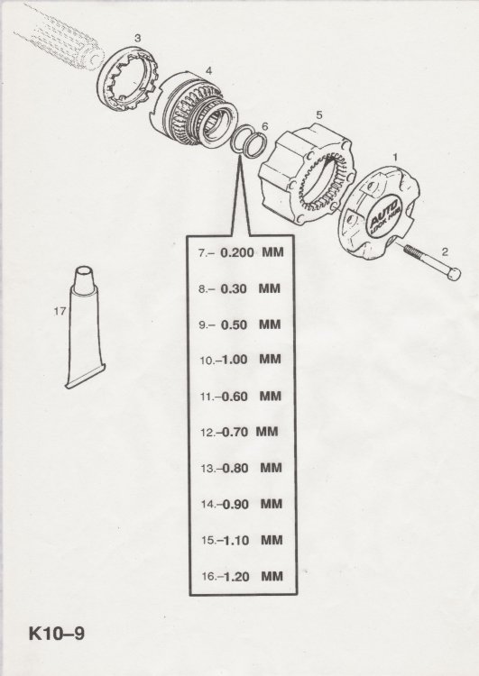

Pai sa vedem:
Piesa 3 e fixata pe fuzeta (nu se invarte). Piesa 4 (MRL-ul) este antrenat de planetara si inspre piesa 3 prezinta si el niste dinti la fel ca piesa 3. Dintii se intrepatrund. Cand planetara incepe sa se invarteasca, antreneaza MRL-ul; deoarece dintii MRL-ului care se invarte se intrepatrund cu dintii piesei 3 care este fixa, MRL-ul este impins spre piesa nr. 5 (dintii pieselor 3 si 4 urca unii pe celalti pana ajung aproape varf pe varf). Cand dintii mari ai pieselor 3 si 4 ajung aproape varf pe varf, si dintii marunti ai MRL-ului intra pe dantura butucului (piesa 5). MRL-ul va sta impins atata timp cat planetara este in sarcina. In momentul in care planetara incepe sa se invarta mai incet decat roata (de ex. frana de motor), MRL-ul se retrage. Cand planetara nu mai este actionata, MRL-ul decupleaza datorita arcului. Cand se schimba sensul de mers, se intampla aceeasi operatiune, dar in sens invers. Practic, daca esti in 4x4, daca dai inainte-inapoi are loc cuplare - decuplare - cuplare.
La montaj, e foarte importanta pozitia de asamblare a MRL-ului fata de piesa 3. Vezi in poza cu A - B
  • Like 2
4x4MANIA is where we are !!!
Re: probleme 4x4 frontera
Pai sa vedem:
[ATTACH=CONFIG]202157[/ATTACH]
[ATTACH=CONFIG]202159[/ATTACH]
Radule, ai rachiul de la mine, asta aşteptam (ce-i drept ca la clasa I, dar ăsta sunt). Te rog comfirmă-mi, dacă şaibele cu care compensăm jocul, ajută să nu scape dantura piesei 4, din cea a piesei 3 şi nu a MLR-ului din butuc.
Daca dintii mari ai MRL-ului au sarit peste piesa 3, e nasol rau de tot, pentru ca MRL-ul nu mai poate sa-si revina la pozitia initiala si exista riscul sa cupleze si in 4x2 ceea ce are ca efect cuplarea in sens invers a rotii opuse cu socurile si trosniturile aferente (daca cupleaza ferm, se blocheaza una din roti in mers).
Saibele distantiere se pun in spatele piesei 3 (intre siguranta rulmentului si piesa 3) si are rolul de a deplasa intreg ansamblu spre piesa 5 (butuc) pentru a nu scapa dintii marunti ai MRL-ului din dantura butucului. Practic, MRL-ul (piesa 4) nu trebuie sa aiba joc axial. Eliminarea jocului cu saibe distantiere intre siguranta din capatul planetarei si MRL nu e indicata, ca departeaza MRL-ul de butuc si exista riscul sa scape, de aceea se pun saibe intre rulment si piesa 3, pentru a tine MRL-ul aproape de butuc.

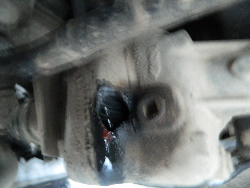

Salutare! Revin cu problema mea de MRL -uri, care de fapt cred că era la grup. Pe scurt: cumpăr AVM-uri le montez, plec la probă şi la prima cuplare se sparge grupul faţă. De ce bănuiesc acuma hibă şi la grup, pentru că, până la locul de probă, cam 300m asfalt, am mers cu planetarele cuplate, şi s-au auzit pocnituri (acum deduc că erau din grup). Am decuplat de la roţi, nu se mai auzea nimic, ar fi trebuit să mă opresc aici şi să verific, dar mă pune "necuratu" să încerc şi-n 4x4 şi iată rezultatulDSCN1405.thumb.jpg.156821738504b644adf0d4901de3d591.jpgDSCN1406.thumb.jpg.77bdccd3ee7df7f6d079ce6b0dbbce35.jpg
Acum am făcut-o, am făcut-o, întrebarea e găsesc grup pe undeva, se schimbă greu cu tot cu carcasă, sau trebuie toată puntea?
Deocamdată atât, dar o să mai am o groază de întrebări până termin cu treaba asta:grin: Vă mulţumesc!
Salutare! Revin cu problema mea de MRL -uri, care de fapt cred că era la grup. iată rezultatul[ATTACH=CONFIG]203333[/ATTACH]
Vă mulţumesc!
Pai la ce ai acolo..Crezi ca mai e ceva intreg inauntru?Doar planetarele ar mai putea fi recuperate.Si pastreza si MRL vechi,cred ca de fapt sunt bune.

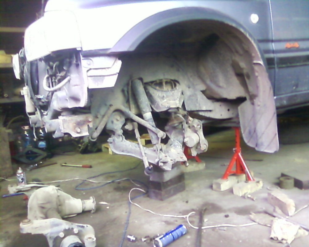

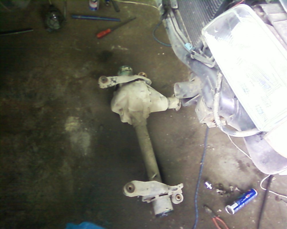

Ceva de genul asta:
J700v-0001.thumb.jpg.104f83c20616ddb40646058221828c08.jpgJ700v-0002.thumb.jpg.9d0b13349d3398b06bf4cb7205608868.jpg
L.E. Bulbarul, bara si grila fata nu trebuiesc demontate ... eu faceam si alte lucrari :grin:
Editat de stelea

Indiferent ce faci, tot trebuie sa dai jos "puntea" fata. Nu poti umbla la grup fara sa dai puntea jos, asa ca mai bine schimbi cu totul (e mai putin de lucru).
In principiu, cred ca e la fel ca si la mine, adica trebuie scoase planetarele (cu toata manopera aferenta ...), desfacut cardanul si puntea este prinsa in 4 suruburi
Ceva de genul asta:
[ATTACH=CONFIG]203350[/ATTACH][ATTACH=CONFIG]203351[/ATTACH]
Oricum grupul asa se schimba ( adica puntea, cu totul) ca nu sta nimeni sa scoata un grup, dupa sa il pune in carcasa, sa il regleze si tot asa... mai ales ca am auzit ca nu e asa usor de reglat ( nu stiu, nu ma pricep!)
In schimb am vazut cun se schimba si grup de spate - puntea- ( la masina mea) si de fata -tot " puntea"- si e putin de munca dar asta e...
Cred ca mai mare emotie e sa nimeresti aceleasi rapoarte :grin:
