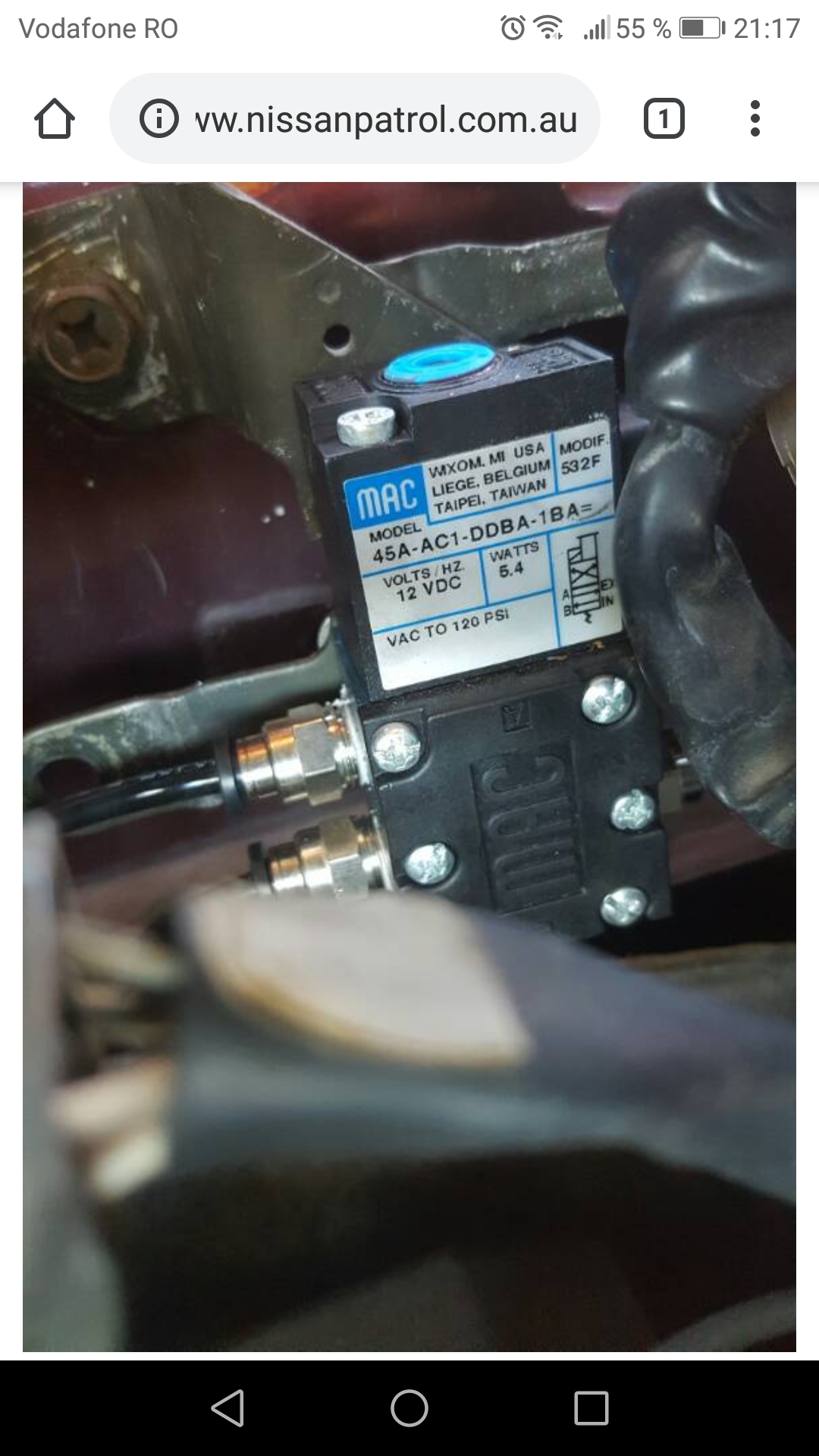

xristian05 Postat Ianuarie 12, 2020 Partajează Postat Ianuarie 12, 2020 A încercat careva dintre voi o astfel de valva https://patrolapart.com.au/product/aftermarket-mac-solenoid-suit-nissan-patrol-gq-gu-factory-diff-lock Dupa recenziile postate- se pare ca este varianta care înlocuiește cu succes valvele originale. Se pare ca este plug&play fără alte modificări. Link spre comentariu Distribuie pe alte site-uri Alte opțiuni partajare...
giorgel Postat Ianuarie 13, 2020 Autor Partajează Postat Ianuarie 13, 2020 @bankerul, daca face clanck-clanck dintii sunt barbieriti, baga endoscop si vei vedea. [uSER=22224]Soimu[/uSER], dupa stiinta mea nu exista nicio protectie care sa dea comanda de deblocare cat timp levierul cutiei de transfer este in 4x4, indiferent H sau L. @xristia05: de ce sa nu pui set nou, original, de electrovalve, care costa mai putin? Cînd te-ai nascut, tu ai plîns, iar altii s-au bucurat. Traieste-ti viata astfel încît, cînd vei muri, toti sa plînga, iar tu sa zîmbesti. Link spre comentariu Distribuie pe alte site-uri Alte opțiuni partajare...
