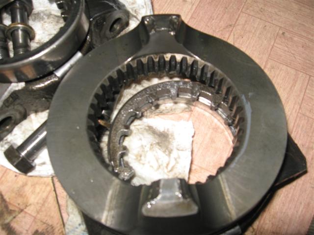

giorgel Postat Mai 23, 2011 Autor Partajează Postat Mai 23, 2011 Re: Nissan Patrol Y61-faimosul blocant OEM dupa "lupte seculare" am reusit sa parcurg cei 2,5 m si am ajuns la puntea spate. cam asa arata un blocant de patrol rupt. urmeaza transplantul de grup, dupa ce lamuresc anumite chestii cu actuatorul vacuumatic (functionare, cursa, reglaje etc.) si ma hotarasc daca ii las actionarea standard sau o modific. Cînd te-ai nascut, tu ai plîns, iar altii s-au bucurat. Traieste-ti viata astfel încît, cînd vei muri, toti sa plînga, iar tu sa zîmbesti. Link spre comentariu Distribuie pe alte site-uri Alte opțiuni partajare...

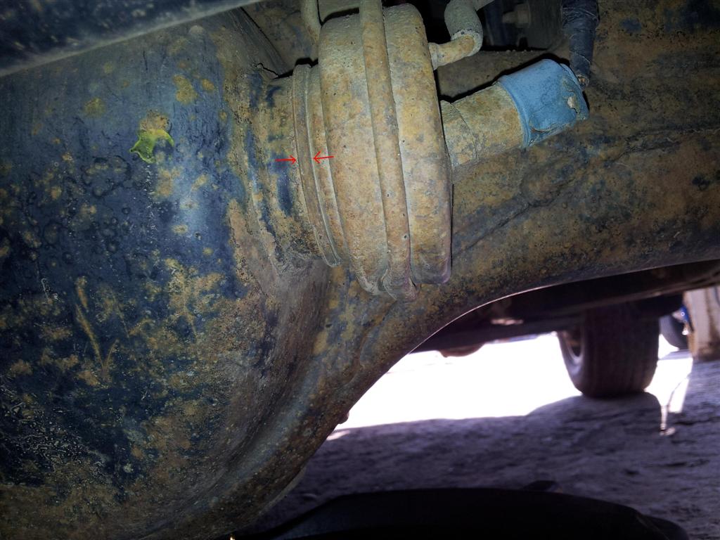

giorgel Postat Iunie 1, 2011 Autor Partajează Postat Iunie 1, 2011 Re: Nissan Patrol Y61-faimosul blocant OEM am mai facut un pas. am desfacut actuatorul vacuumatic de pe punte si l-am studiat. cursa cap-cap - 7 mm capsula functioneaza bine si este etansa, pe partea de blocare. pe partea de deblocare nu am testat, dar o voi face. apoi am trecut la masuratori. in primul rand am vrut sa verific daca actuatorul A FOST reglat corect, conform indicatiilor fabricantului. si am constatat cu stupoare 2 lucruri: 1. distanta standard A indicata in manual este gresita din 2 puncte de vedere: a)nu poate avea tolerante de aproape 4 mm (remember, cursa tijei actuatorului este de 7 mm, iar dintii blocantului se intrepatrund 6 mm) b) masurand aceasta distanta pe puntea mea, am gasit frumoasa valoare de 103 mm (plus-minus 1, nu am masurat extrem de precis, evident ca o voi face), departe de valoarea indicata de fabricant. am reprodus sistemul pe banc, (evident fara punte:grin:) si am determinat distanta A: 103.5 mm ok zic, asta am pe punte. si acum, o sa aflati de ce a rupt masina asta 2 blocante stock.... pt. ca pe actuator au fost montate, (OEM sau after, asta nu am cum sa determin) saibe de reglaj de aproape 3 mm grosime. ceea ce inseamna ca dintii blocantului nu se intrepatrundeau decat pe jumatate din cursa, si cea mai nefavorabila jumatate, acolo unde, din cauza tesiturilor care contribuie la alinierea lor, suprafata de contact ferm era in cazul asta de 1-2 mm. si bang.... cam atat pana acum, urmeaza montajul si reglajul step-by-step. ca picanterie, eu am vrut sa dau o gaura cu carota in carcasa de tabla a diferentialului (urmand sa o astup ulterior), in dreptul blocantului pt a urmari vizual functionarea mecanismului si a determina reglajul corect. un baiat mai destept decat mine m-a intrebat candid: da' nu ai si tu un endoscop? am chiar doua pe stoc, care se leaga prin USB la laptop si pot face si poze, deep inside... asa ceva http://www.bgstechnic.de/img/products/03/image.php/03887.jpg?resize(156) multumesc, costi! sper ca in WE sa fac si restul. Cînd te-ai nascut, tu ai plîns, iar altii s-au bucurat. Traieste-ti viata astfel încît, cînd vei muri, toti sa plînga, iar tu sa zîmbesti. Link spre comentariu Distribuie pe alte site-uri Alte opțiuni partajare...
cos Postat Iunie 1, 2011 Partajează Postat Iunie 1, 2011 Re: Nissan Patrol Y61-faimosul blocant OEM Costi ??... Sar'mina , nasule , daca tot m-ai botezat accept orice miel , curcan , ied , vitel...Sper sa afle si nasa mare de fericitul eveniment . Treaba cu saibele de reglaj e ilogica . De tot . La majoritatea lipsesc sau e doar una . Probabil ca se poate folosi ca si indiciu ' de service ' - mai multe = indica o interventie la punte . Cred ... Daca ai cum sa faci verificarea vizuala la blocare - deblocare cred ca poti dormi fara angoase . ... sa fim corecti pana la capat ! Nu cere nimeni sa fii impecabil si un fel de varf de gama , doar corect e destul ! Link spre comentariu Distribuie pe alte site-uri Alte opțiuni partajare...

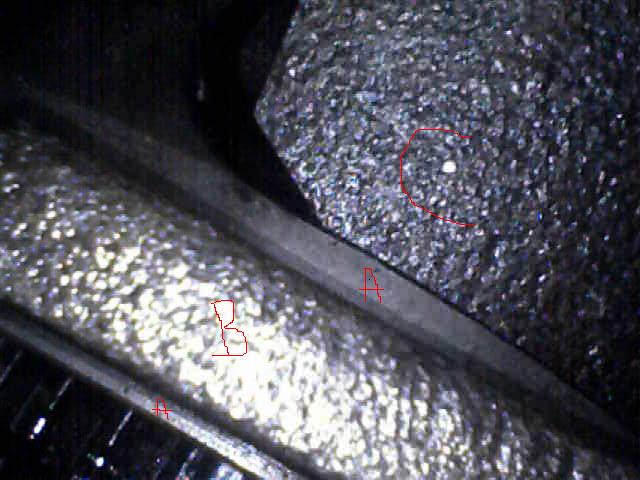

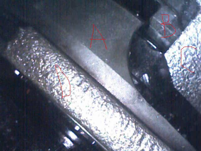

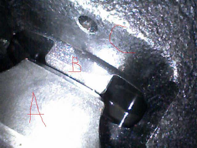

giorgel Postat Iunie 4, 2011 Autor Partajează Postat Iunie 4, 2011 Re: Nissan Patrol Y61-faimosul blocant OEM am facut proba. masurat acurat distanta A: 103.5 mm montat capsula fara nicio saiba facut probe yupiii deblocat A culisanta B pinion planetar dreapta C carcasa diferential D furca actionare blocat. am facut poza pt. a se vedea culisanta A actionata de furca B lipita de carcasa diferentialului C. asa cum trebuie sa fie. deblocat, pozitionat "gata de intrare" blocat deblocat, dintzii fata-in-fata p.s. care chilotzii mei o fi pus saibele la capsula?!?!?!? la demontare, nu am vazut urme de umblat la capsula. daca sunt puse din fabrica, presimtesc ca multe Y61 au buba... p.p.s. in cazul in care cos nu vine de la costica, dau mielul:ha: Cînd te-ai nascut, tu ai plîns, iar altii s-au bucurat. Traieste-ti viata astfel încît, cînd vei muri, toti sa plînga, iar tu sa zîmbesti. Link spre comentariu Distribuie pe alte site-uri Alte opțiuni partajare...

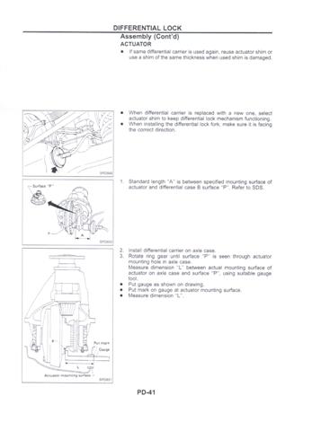

cos Postat Iunie 4, 2011 Partajează Postat Iunie 4, 2011 Re: Nissan Patrol Y61-faimosul blocant OEM Cea mai buna metoda de reglaj , vazuta de mine pina acum. Felicitari . Daca inlocuirea s-a facut cu piese noi , adica si siguranta piulitei inelare a fost noua , nu cred ca-ti poti da seama de vreo interventie anterioara . Numai dupa saibele de reglaj , cite au fost , atitea s-au montat ...Cred ...dar deja e birfa , niste oameni au muncit si de munca nu-mi bat joc , si nici nu critic . O iau ca pe o problema si o rezolv . Ma faci sa ma rusinez de mine insumi cind vad ce scule ai . Ma duc sa-mi mai cumpar si eu alta ranga . Nu vine , dovedesc cu CI , eu dau numai beutura .Si lemnele de foc . Si boiaua ... ... sa fim corecti pana la capat ! Nu cere nimeni sa fii impecabil si un fel de varf de gama , doar corect e destul ! Link spre comentariu Distribuie pe alte site-uri Alte opțiuni partajare...

giorgel Postat Iunie 4, 2011 Autor Partajează Postat Iunie 4, 2011 Re: Nissan Patrol Y61-faimosul blocant OEM desi pt. mine nu mai conteaza, ar fi totusi bine de aflat daca nu cumva s-a strecurat o greseala in procedurile fabricantului. bine ar fi sa nu....dar.... personal inclin sa cred ca cine a inlocuit blocantul NU a pus si saibe la capsula. manualul spune ca se reface reglajul actuatorului doar daca se inlocuieste carcasa puntii. o sa mai dau cu ochiul pe la vreun Y61 din gashca. ce a fost mai greu am facut. inchipuiti-va ca lucrez singur, cu masina pe capre. mai urmeaza catziva pasi, o sa public la momentul respectiv. yonutz, eu stiam ca din Franta, oricum nu mai conteaza. si eu sper ca acest topic este util pt. colegii nostri. de aceea am si postat. p.s. cos, sunt vanzator de scule, remember? si stiu si la ce, si cum se foloseste fiecare produs pe care il vand. p.p.s. sarea o aduc eu. Cînd te-ai nascut, tu ai plîns, iar altii s-au bucurat. Traieste-ti viata astfel încît, cînd vei muri, toti sa plînga, iar tu sa zîmbesti. Link spre comentariu Distribuie pe alte site-uri Alte opțiuni partajare...

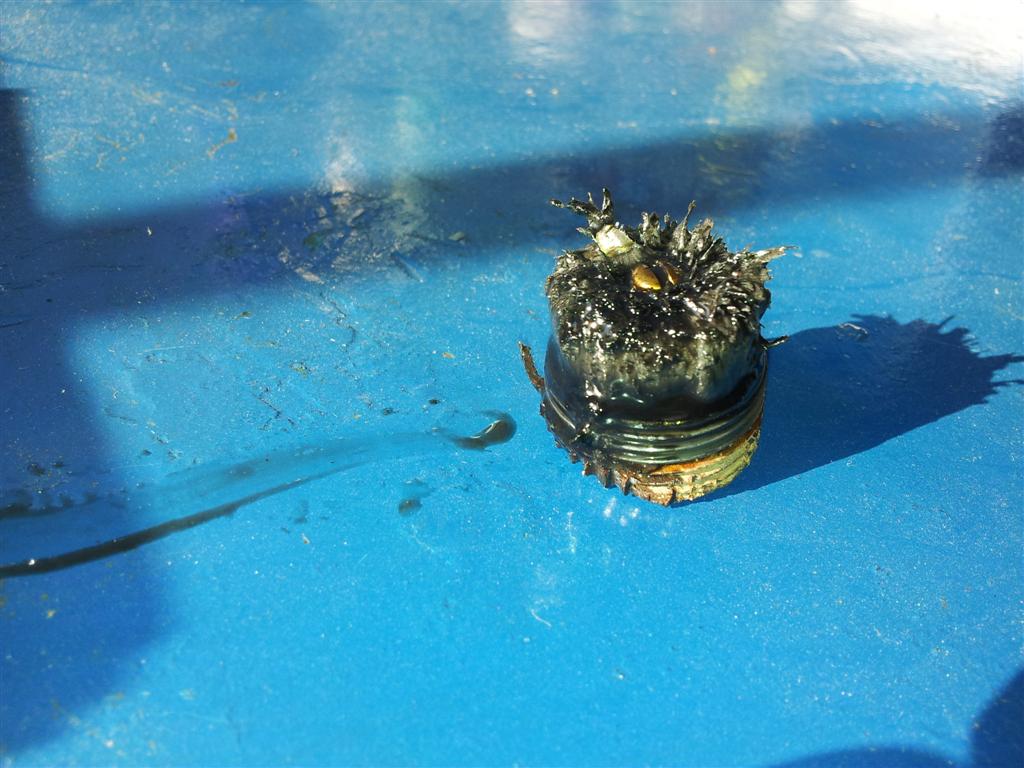

cos Postat Septembrie 9, 2012 Partajează Postat Septembrie 9, 2012 Re: Nissan Patrol Y61-faimosul blocant OEM In cazul asta nu mai incerca cuplarea pentru ca e posibil sa contaminezi uleiul cu span metalic . Din pacate ,singura solutie e inlocuirea lui . Sistemul e corect conceput , dar e inghenunchiat de de exploatarea fara cap care sa gindeasca mai mult de apasatul pe pedale , si de intretinerea mecanicilor ultracalificati care incurca vacuumurile cum da Cel de sus - lasand Patrolul sa mearga , ca daca merge inseamna ca e bine ... si cum patrolul merge oricum , daca merge inseamna ca e bine , incaseaza banii si la revedere drag client . N-am reusit sa gasesc un motiv pentru care blocantul OEM se defecteaza din motive constructive . La un diferential in stare tehnica medie ( nu buna sau corecta ) nu ar trebui sa apara defectarea lui . Defectele apar din cauze externe - din partea de vacuum cu distribuirea lui - sau din cauza de exploatare aiurea , fara nici cea mai mica idee de ce se intimpla in spatele butonului 'DiffLock' si in consecinta dupa ceva manevre de genul 'push and goooooo...' e cam ...gata . Dupa asta mai merge , dar la sarcini mai reduse , si apoi incepe sa apara clantanitul , care dovedeste indubitabil ca angrenarea se decupleaza .... ... sa fim corecti pana la capat ! Nu cere nimeni sa fii impecabil si un fel de varf de gama , doar corect e destul ! Link spre comentariu Distribuie pe alte site-uri Alte opțiuni partajare...
giorgel Postat Septembrie 27, 2012 Autor Partajează Postat Septembrie 27, 2012 Re: Nissan Patrol Y61-faimosul blocant OEM am revenit:grin: s-a scurs uleiul din puntea spate, shpan grav pe buson si bucati mai mari de metal prin ulei: Cînd te-ai nascut, tu ai plîns, iar altii s-au bucurat. Traieste-ti viata astfel încît, cînd vei muri, toti sa plînga, iar tu sa zîmbesti. Link spre comentariu Distribuie pe alte site-uri Alte opțiuni partajare...

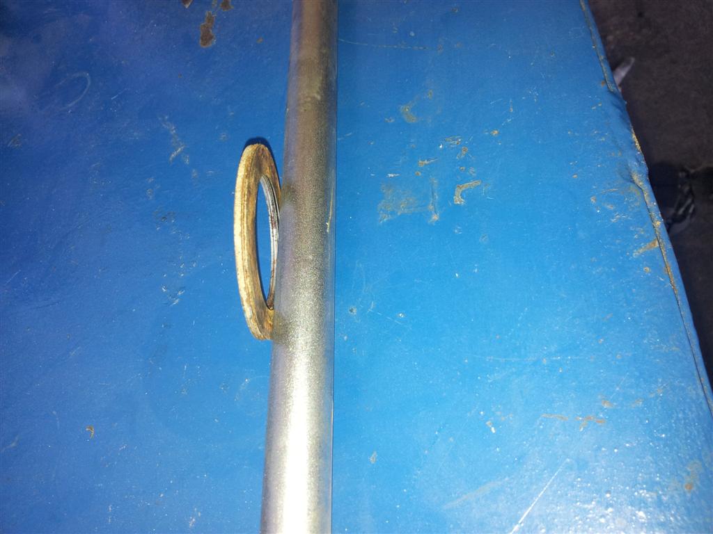

giorgel Postat Septembrie 27, 2012 Autor Partajează Postat Septembrie 27, 2012 Re: Nissan Patrol Y61-faimosul blocant OEM cat timp s-a scurs uleiul, am tras o poza la capsula. se vad foarte bine saibele ( multe:grin:) Cînd te-ai nascut, tu ai plîns, iar altii s-au bucurat. Traieste-ti viata astfel încît, cînd vei muri, toti sa plînga, iar tu sa zîmbesti. Link spre comentariu Distribuie pe alte site-uri Alte opțiuni partajare...

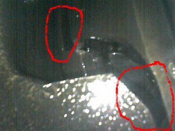

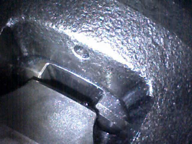

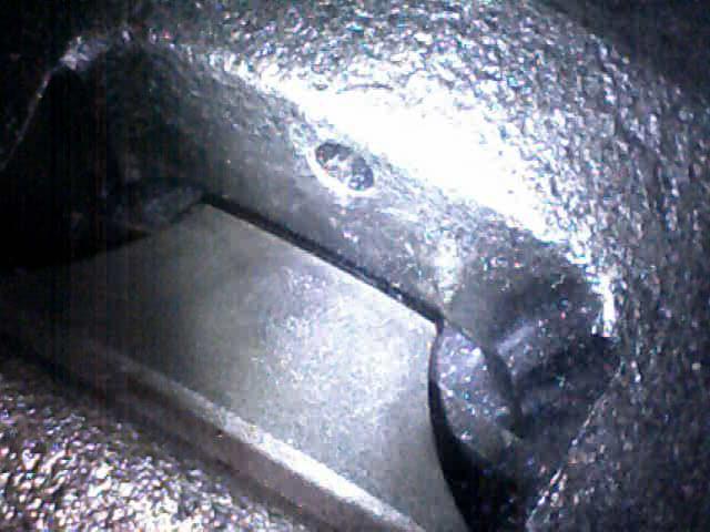

giorgel Postat Septembrie 27, 2012 Autor Partajează Postat Septembrie 27, 2012 Re: Nissan Patrol Y61-faimosul blocant OEM apoi am pus endoscopul la gaura:ha: cu butonul diff-lock ON, in punte arata asa: grozav, nu? urmariti zonele incercuite, acolo piesele trebuie sa fie LIPITE una de alta. Cînd te-ai nascut, tu ai plîns, iar altii s-au bucurat. Traieste-ti viata astfel încît, cînd vei muri, toti sa plînga, iar tu sa zîmbesti. Link spre comentariu Distribuie pe alte site-uri Alte opțiuni partajare...

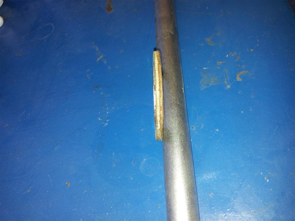

giorgel Postat Septembrie 27, 2012 Autor Partajează Postat Septembrie 27, 2012 Re: Nissan Patrol Y61-faimosul blocant OEM am scos capsula si am indepartat saibele buclucase: 1 Cînd te-ai nascut, tu ai plîns, iar altii s-au bucurat. Traieste-ti viata astfel încît, cînd vei muri, toti sa plînga, iar tu sa zîmbesti. Link spre comentariu Distribuie pe alte site-uri Alte opțiuni partajare...
