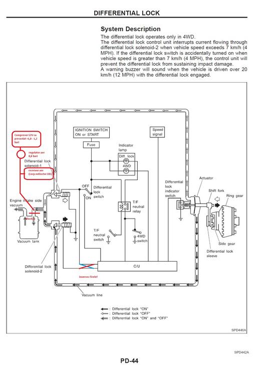

giorgel Postat Ianuarie 27, 2011 Autor Partajează Postat Ianuarie 27, 2011 Re: Nissan Patrol Y61-faimosul blocant OEM Trei persoane, care cam stiu cu ce se mananca Patrolul, spun ca exista diff. blocabil ARB pt. puntea spate de Y61: don' Luigi, Gabi Nicolae si Traco. @ssrli: in etapa actuala nu vreau sa shimb actuatorul (e o capsula vacuumatica cu dublu sens). vreau doar sa elimin electrovalvele din circuit si sa comand vacuumul manual. daca tot se va rupe, probabil ca se va numi ARB. deindata ce ma apuc de treaba, va voi tine la curent cu lucrarile si mai ales cu testele pe care vreau sa le fac. Cînd te-ai nascut, tu ai plîns, iar altii s-au bucurat. Traieste-ti viata astfel încît, cînd vei muri, toti sa plînga, iar tu sa zîmbesti. Link spre comentariu Distribuie pe alte site-uri Alte opțiuni partajare...
ssrli Postat Ianuarie 27, 2011 Partajează Postat Ianuarie 27, 2011 Re: Nissan Patrol Y61-faimosul blocant OEM Vacuum intr-un sens = blocare, vacuum in sensul opus = deblocare, corect ? Daca poti gasi electrovalvele, ma gandesc ca deconectate din sistemul electric si comandate de la un buton rezolva problema controlului. '02 WG CRD - EGR delete '94 MX5 NA8 - Low, fast and stupid. Link spre comentariu Distribuie pe alte site-uri Alte opțiuni partajare...
giorgel Postat Ianuarie 27, 2011 Autor Partajează Postat Ianuarie 27, 2011 Re: Nissan Patrol Y61-faimosul blocant OEM Vacuum intr-un sens = blocare, vacuum in sensul opus = deblocare, corect ? Daca poti gasi electrovalvele, ma gandesc ca deconectate din sistemul electric si comandate de la un buton rezolva problema controlului. corect. electrovalvele vor disparea complet din peisaj, comanda capsulei se va face cu asa ceva: http://www.smc.eu/portal/NEW_EBP/02)All_Air_System/2.3)All_Air_Systems_Equipment/b)VZM500_VZM400/VZM_EU.pdf unde A si B sunt cele doua camere ale capsulei (sau ale unui cilindru daca vrei). sorry, dar nu pot atasa poze mai mari de 19,5 KB, si eu nu stiu cum sa le fac ATAT de mici. Cînd te-ai nascut, tu ai plîns, iar altii s-au bucurat. Traieste-ti viata astfel încît, cînd vei muri, toti sa plînga, iar tu sa zîmbesti. Link spre comentariu Distribuie pe alte site-uri Alte opțiuni partajare...

bgd999 Postat Martie 21, 2011 Partajează Postat Martie 21, 2011 Re: Nissan Patrol Y61-faimosul blocant OEM ideea lui giorgel de a modifica modul de actionare a blocantului este chiar ok. o singura observatie am: din experienta (lucrez cu actionari pneumatice zilnic) valvele prezentate in link sunt foarte sensibile la praf. daca unul din furtunasele de la capsula se desface si incepe sa traga mizerie in valva.... kaput! M-ar interesa un desen al capsulei vacumatice. daca functioneaza pe baza de vacuum va functiona foarte bine si cu presiune, modificand partea membranei care se activeaza (in loc de vacuum pe membrana in dreapta pun direct presiune de 0,7 in stanga) Eu as inversa comanda pe valve si as baga presiune direct prin regulator. asa, orice se intimpla nu se distruge nimic. se sparge furtunasul=sufla aer in gol si cu ocazia asta chiar ma apuc de modificat. prea multa lume atrage atentia asupra actionarii blocantului. PS: chiar daca in semnatura scrie K260 exista si ursoaica lui Hary Y61 in dotare.:grin: :dr1 PATROL Y61 Link spre comentariu Distribuie pe alte site-uri Alte opțiuni partajare...
bgd999 Postat Martie 21, 2011 Partajează Postat Martie 21, 2011 Re: Nissan Patrol Y61-faimosul blocant OEM Ceva de genul acesta. nu foarte complicat. nu sunt multumit cu pozitia valvelor (presiunea aerului are tendinta sa le deschida) si ar trebuii inversata intrarea cu iesirea. daca ar trebuii mutate in sectiunea "discutii tehnice' rog moderatorii sa o faca. :dr1 PATROL Y61 Link spre comentariu Distribuie pe alte site-uri Alte opțiuni partajare...
cos Postat Martie 21, 2011 Partajează Postat Martie 21, 2011 Re: Nissan Patrol Y61-faimosul blocant OEM Teoretic pare perfect posibil . Practic , actionarea in presiune poate aduce probleme mari de fiabilitate daca nu sint filtre care sa mentina absolut liber de contaminanti ( apa/ulei ) intregul traseu .De asemenea , aerul nefiltrat va bloca jumatatea de mijloc a capsulei ( fiind doar o chestiune de 'cind' , nicidecum de 'daca'. De asemenea se mai pune problema etansarii dinspre axul de actionare ( fara dren va presuriza carcasa puntii - in cazul in care aerisitorul e obturat din varii motive ...iar urmarea va fi evacuarea uleiului ...etc ...identic si daca nu e obturat , numai ca in loc de evacuarea fortata prin simeringuri va fi evacuat liber prin aerisitor .Puntea are un deflector de ulei -la aerisitor , in carcasa , care insa devine inutil... ) . Drenul e dificil de instalat ( aproape imposibil fara demontarea de pe punte ) . Bucsa capsulei are un splint care poate fi folosit la instalarea drenului ...( devin paranoic ?) Probabil ca valvele de origine functioneaza si cu presiune inversa . (Atit , ca sint batut de oboseala si nu vreau sa ajung sa ma contrazic singur ...) ... sa fim corecti pana la capat ! Nu cere nimeni sa fii impecabil si un fel de varf de gama , doar corect e destul ! Link spre comentariu Distribuie pe alte site-uri Alte opțiuni partajare...
bgd999 Postat Martie 22, 2011 Partajează Postat Martie 22, 2011 Re: Nissan Patrol Y61-faimosul blocant OEM Intradevar, problema condensului si a uleiului este foarte reala si creeaza mari dureri de cap. eu voi da 2 gauri dia 0,5 mm in partea de jos a capsulei cate una pe fiecare fata a membranei. Asta pentru drenaj dar mai ales pentru eliberarea presiunii din capsula, bagi presiune si o activezi dar dupa ce se inchide valva aerul trebuie eliberat ca sa poti reactiva capsula. gata, eu am terminat, ca a devenit un topic luuuuung.:uameni :dr1 PATROL Y61 Link spre comentariu Distribuie pe alte site-uri Alte opțiuni partajare...
cos Postat Martie 22, 2011 Partajează Postat Martie 22, 2011 Re: Nissan Patrol Y61-faimosul blocant OEM Si bineinteles cu doua aerisitoare la fiecare gaura ...sa nu ia apa ... 0.5 mm nu e suficient - produsii de coroziune vor obtura gaurile , si problema ramine in sezonul rece , cind e cel mai necesar .... E luuuuung , da' si plin de prostiiii..... ... sa fim corecti pana la capat ! Nu cere nimeni sa fii impecabil si un fel de varf de gama , doar corect e destul ! Link spre comentariu Distribuie pe alte site-uri Alte opțiuni partajare...
