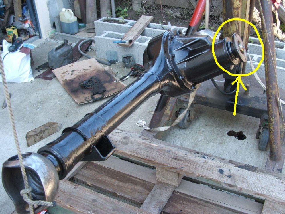

BERTONE BMW Posted January 3, 2013 Share Posted January 3, 2013 Re: DIY Revizie Punte Fata am o mica problema cu semeringul de la puntea fata. pun o poza de la un coleg de al nostru. si ma intereseaza si flansa aia care are 4 gauri. stima stimaa.. Link to comment Share on other sites More sharing options...
minitehnicusro Posted January 3, 2013 Author Share Posted January 3, 2013 Re: DIY Revizie Punte Fata am o mica problema cu semeringul de la puntea fata. pun o poza de la un coleg de al nostru. si ma intereseaza si flansa aia care are 4 gauri. stima[ATTACH=CONFIG]162727[/ATTACH] stimaa.. ce mica problema ai cu simeringul si cu flansa? 3x Suzuki Jimny 1x Suzuki Samurai Dacia DoubleCab 4x4 Link to comment Share on other sites More sharing options...
BERTONE BMW Posted January 3, 2013 Share Posted January 3, 2013 Re: DIY Revizie Punte Fata curge ulei si as vrea sa schimb acel semering si poate si flansa aia... si nu stiu cum sa gasesc semeringul. Link to comment Share on other sites More sharing options...
minitehnicusro Posted January 3, 2013 Author Share Posted January 3, 2013 (edited) Re: DIY Revizie Punte Fata curge ulei si as vrea sa schimb acel semering si poate si flansa aia... si nu stiu cum sa gasesc semeringul. simeringul ala curge pentru ca ai joc in rulmentii pinionului. probabil ca ppbl e aproape zero. flansa o schimbi doar daca in zona de contact cu simeringul este mancata. piulita care tine flansa are rol de reglare a prestrangerii din rulmenti. asa ca este important cit o strangi. in functie de cit a mai fost stransa piulita aia, probabil ca o sa trebuiasca sa schimbi si bucsa deformabila. coduri: 09283-40027 simering 27315-83001 bucsa deformabila (crush collar) 27375-60A00 piulita flansa 30306 si 30307 rulmenti pinion diferential in manual este explicat cum se face, dar daca nu ai scule si aptitudini tehnice, mai bine mergi la cineva pregatit sa-ti faca lucrarea. Edited January 3, 2013 by minitehnicusro 3x Suzuki Jimny 1x Suzuki Samurai Dacia DoubleCab 4x4 Link to comment Share on other sites More sharing options...
