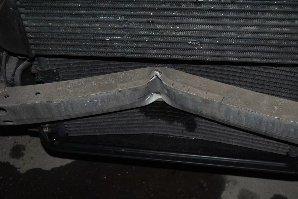

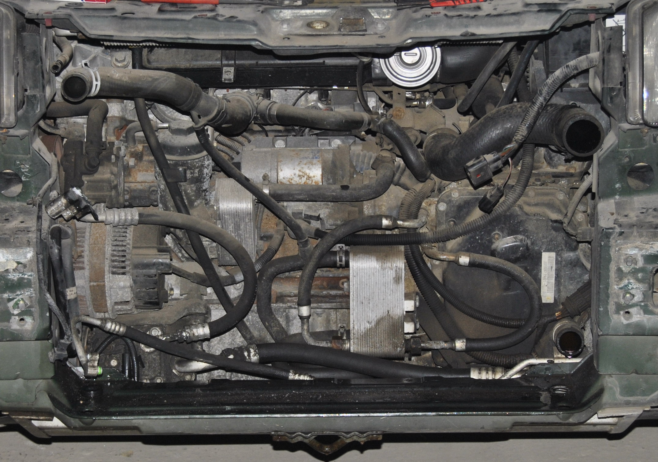

Si o bucurie de inceput de an, asa ca va recomand cu incredere sa va montati bullbar. Daca aveam bullbar lista de stricaciuni era mai mica.
P.S.: paguba asta a fost produsa de un ochi de tractare care se infileteaza in bara de Logan...
Na si o poza cu vedere catre diverse piese.
