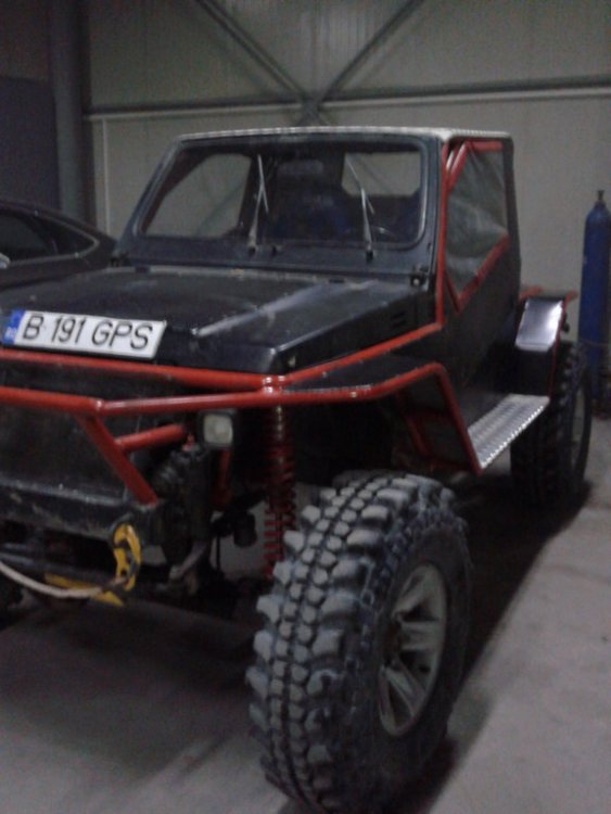

Hai sa ne intelegem , masina asta nu e samurai .....e un sasiu de samurai , panou si pedalier de samurai si restul ...motor bmw, punti si roti nissan patrol , trolii profi , etc ....
Nu va faceti iluzii ca veti pastra prea multe dintr-un samurai !!!
Baza , sunt puntile care rezista la socuri , si motorul care te duce ...:tk

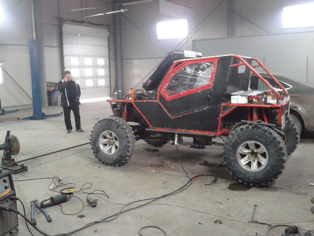

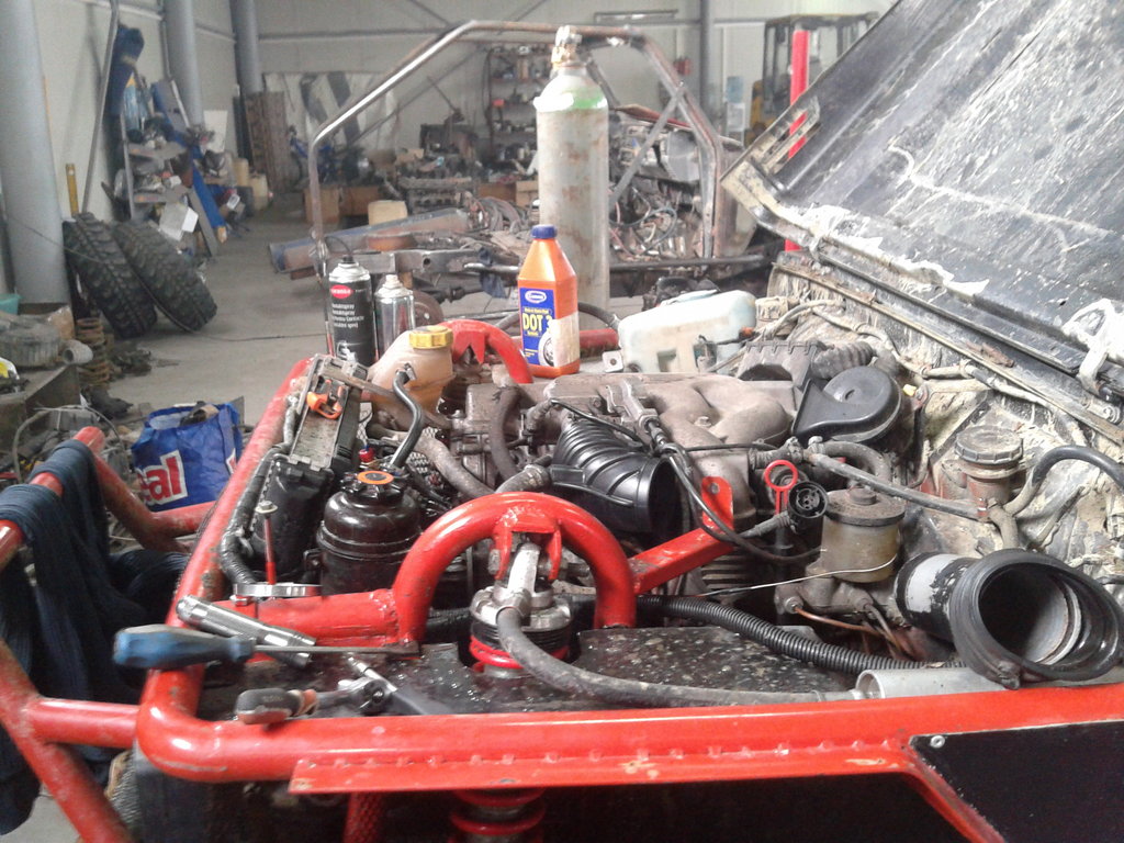

S-au construit aparatori de noroi , revizii filtre , bujii , bobine , pompa de benzina , furtun debitmetru , ulei , garnituri etrieri , placute frana ,....

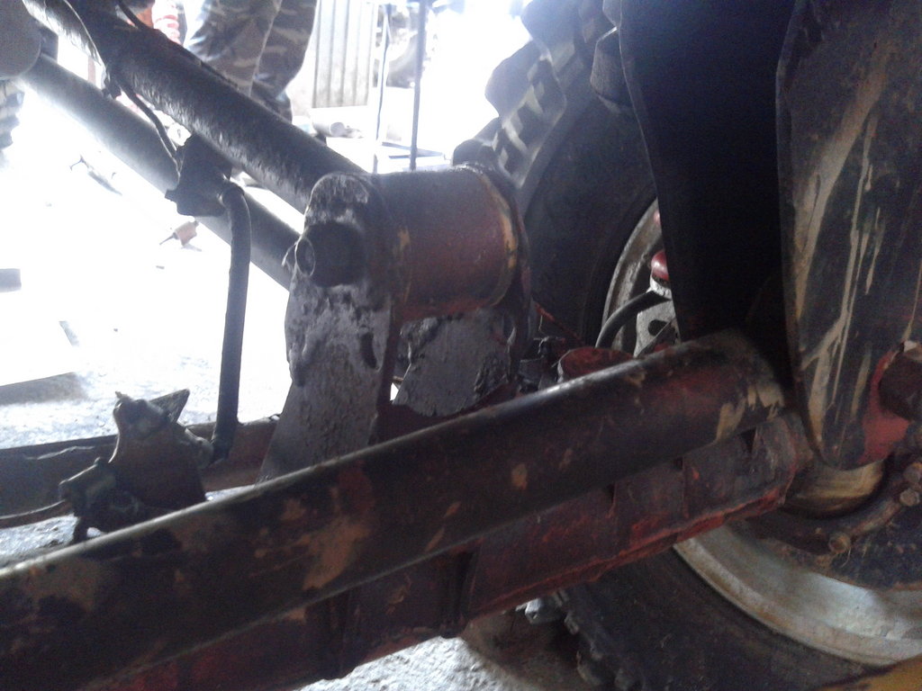

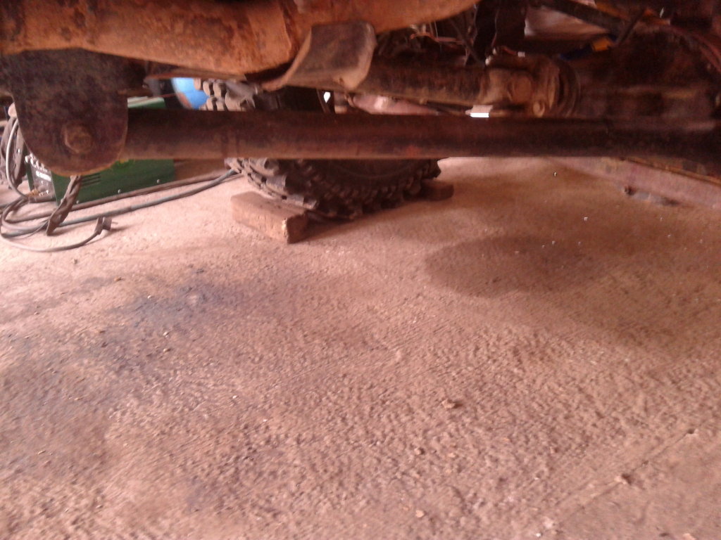

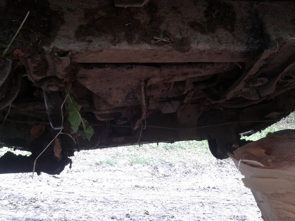

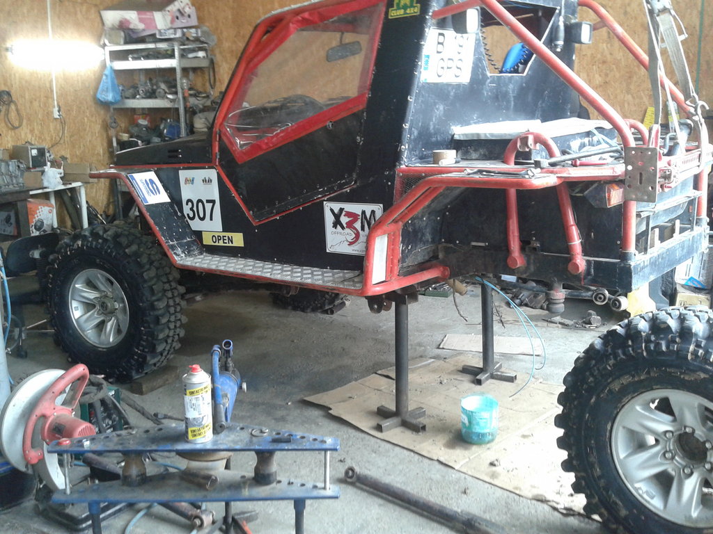

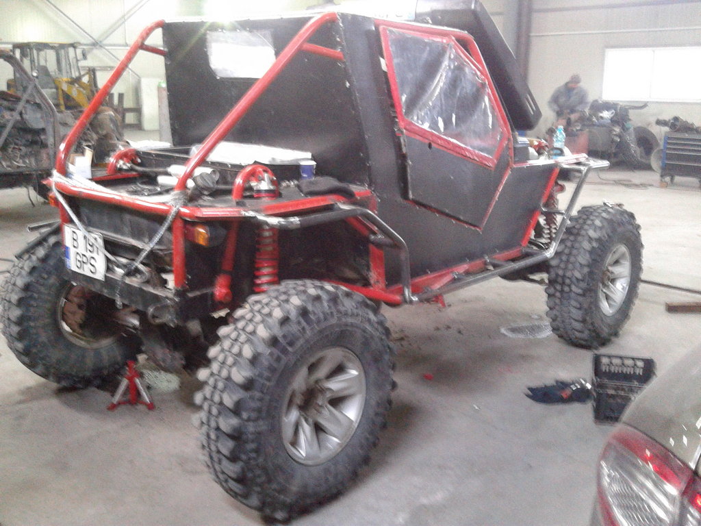

Numai cine nu munceste nu greseste !

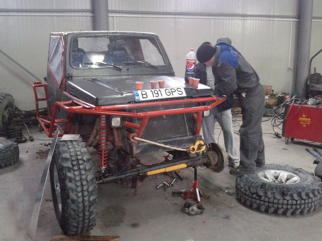

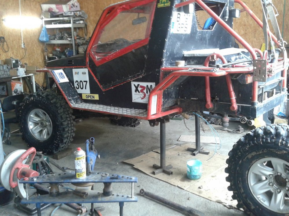

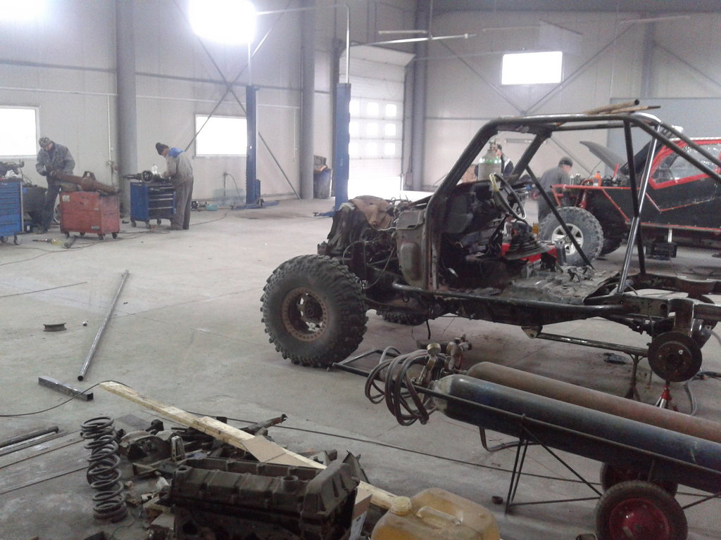

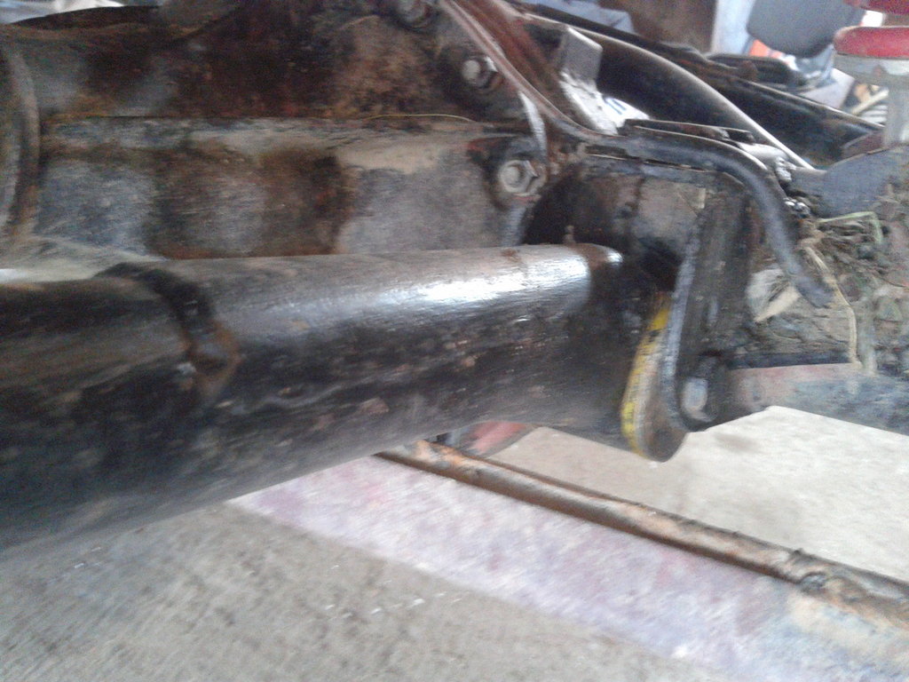

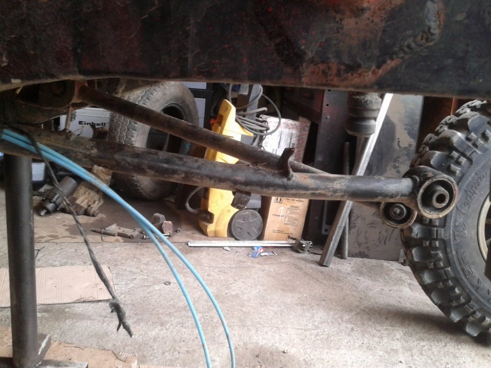

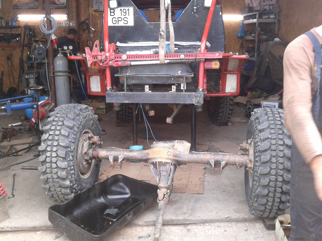

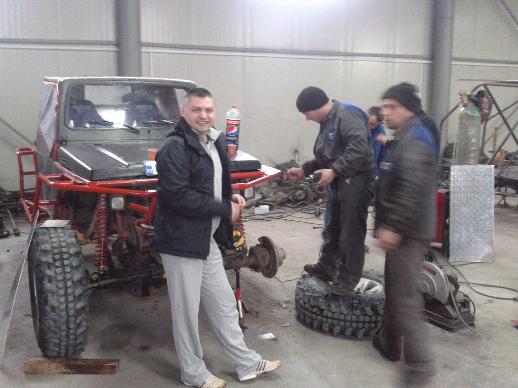

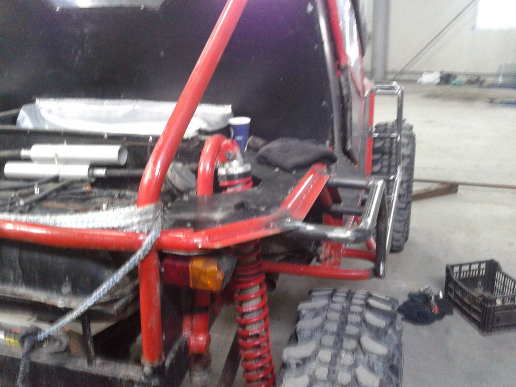

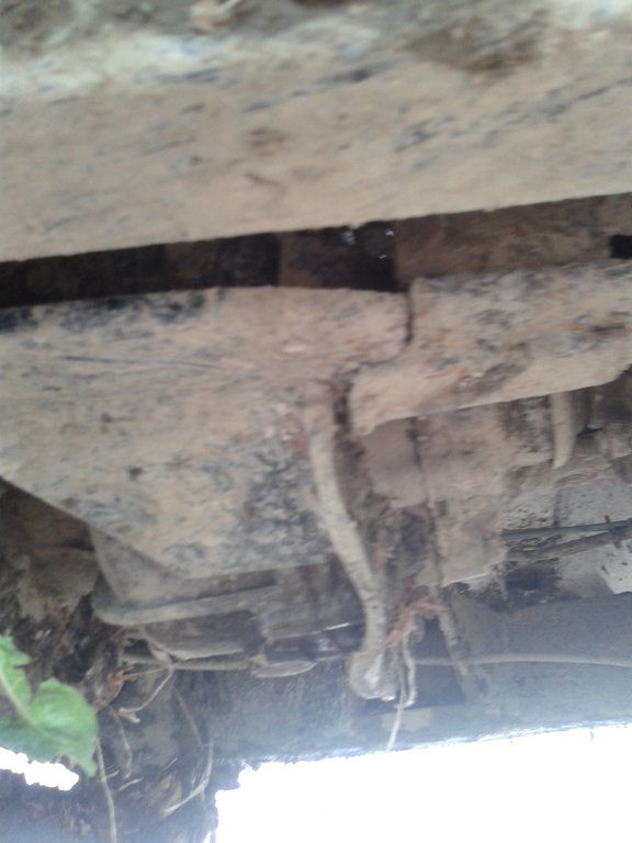

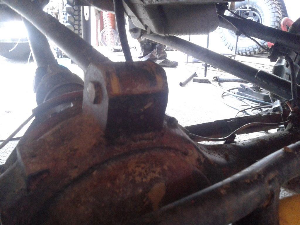

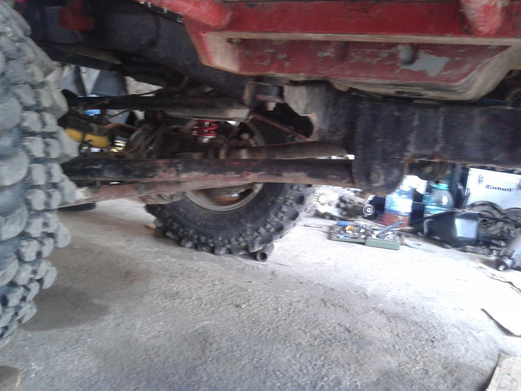

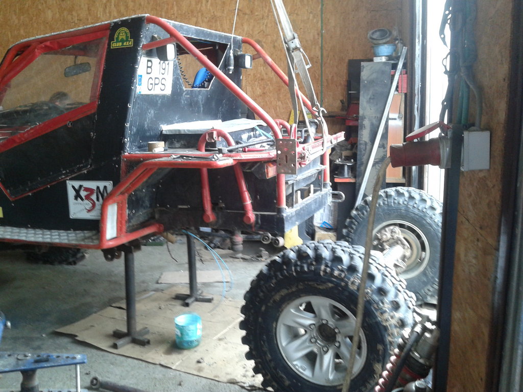

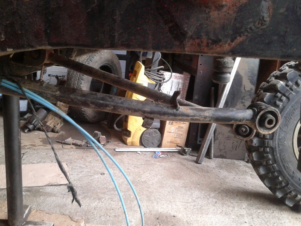

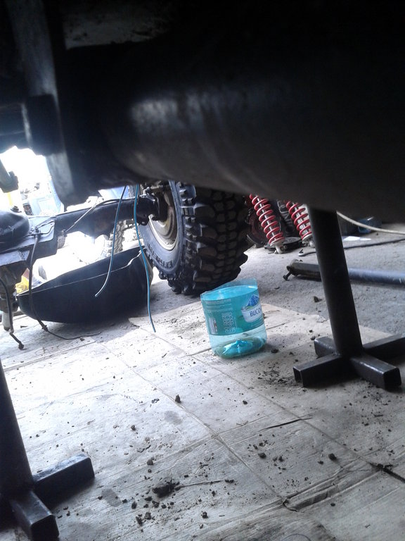

Dupa prima etapa la odorhei , am de reconstruit ff multe anexe !

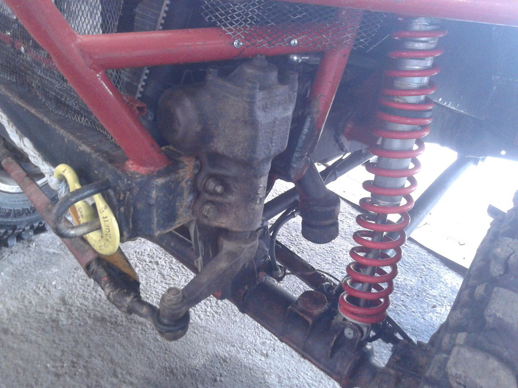

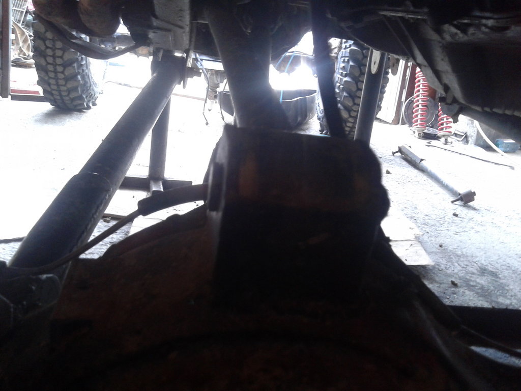

Repozitionatrea puntilor de la 0 , cu alte punti cu blocanti fata spate ARB !
Sunt greseli de montaj al bratelor , fara o toleranta pe strangere de minim 5 mm stanga dreapta !
Tendoane confectyionate din teava de 6mm , pt ca pe cele de 3 mm nu v-or rezista la mine !
Caseta sa repozitionat cu pitmanul pe drept si sa montat o caseta HD de nissan patrol !
Se refac toate barile de directie din teava de 4 mm!
Se monteaza 2 cutii nato !
Se pun jante cu beadlak !
Se schimba ventilatorul pt ca la ROMEXPO sa ars :ha:
Se ranforteaza reductorul pt ca a avut o parte din constructia originala pt un motor de 1000cmc !
Se pun capace in loc de mrleuri!
Am montat 2 trolii ...un warn 8274 abgradat cu maisaft de gigllepin , frane de gigllepin , motor de 6,8 cai de gigllepin , si plasma de gigllepin +un super winchi cu plasma ...
De monteaza un rezervor de 55 litri pt ca cel de 40 litri ( am ramas fara benzina la odorhei)
S-au montat 6 proiectoare pe led!
Am dat exemplu Odorhei pt ca e prima etapa dupa 3 ani de pauza ...care acum 3 ani am fost o singura data la Bucovina !:ha:
Deci dupa prima etapa am reusit sa o stric de cateva mii !
Oare ce va urma :tk

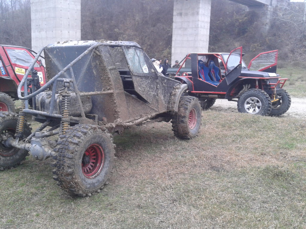

Ma bucur ptr GPScu ca a vazut ce poate un Samurai si si-a luat unul,gata clonat.Eu ti-as zice ca masina asta s-a transformat din gaina in pitbull...nu ai putea face fata cu un mitsu la o asemenea masina never ever!BravoGPScu....!!!!!!Mai tii minte bascalia de la MMOF?:grin:
NISSAN PATROL 4.2-BIG WHITE
SUZUKI SAMURAI-REAL BLUE
HYUNDAY SANTA FEE-BUSINESS
Re: Un alt fel de Samurai
Dupa ce o termini de ajustat sa vi sa iti dau rusine cu mitshulika al meu...:ha::ha:...cu piese stoc de fabrika inclusiv amortizoare.planetare si alte acareturi...
Jighi, nu merge rau masina ta insa nu se compara cu ce are omul asta sub scaun.
GPScu foloseste teava trasa nu sudata pentru tendoane e muuult mai rezistenta iar la barile de directie teava cromolly. Misu are numarul meu si-i pot spune de unde o poate cumpara.E normal ca dupa o tura de extrem sa mai cedeze una alta.Oricum masina ta a este o sursa de inspiratie si pentru mine.
Spor la treaba!
