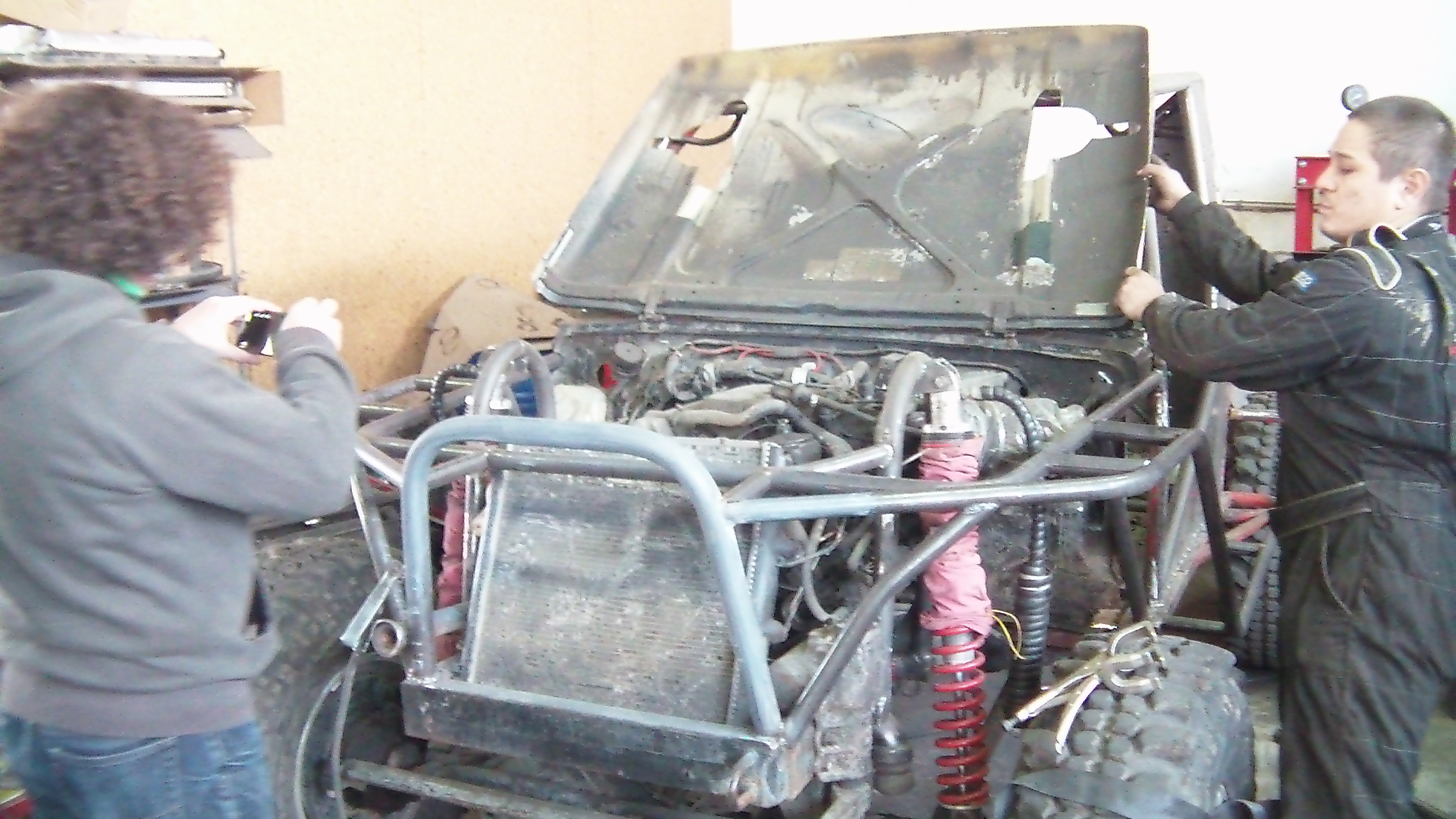

JIGHI ...rusien ti-am dat eu , cu nissanul patrol de 2000kg :grin: , la tine acasa si prins de noapte , tot am iesit ca timp pe locul 4 :tk
zolimastar ...eu nu am un samurai sub capota , punti , am doar un sasiu reductor si pedalier:grin:

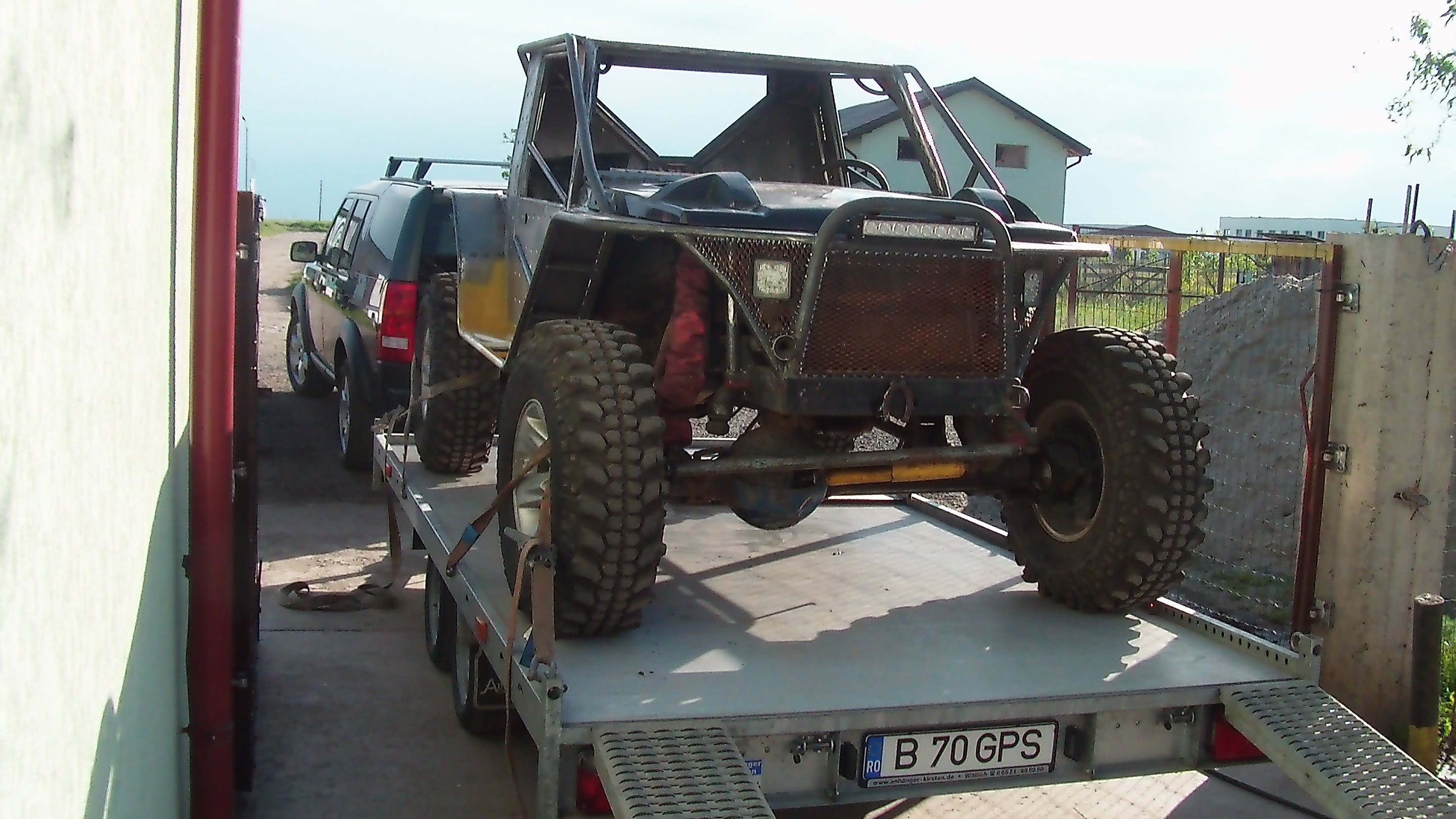

Masina mea inca e in teste , la Odordhei s-a rupt in teren in fiecare zii ,chiar daca am fost primul in traseu de fiecare data cand ma rupeam :grin: dar si asa am terminat traseul... dar la trial m-a urcat pe podium :ha:
Acum umblu la tot deranjul ala ...sper sa nu se mai rupa la Mures !

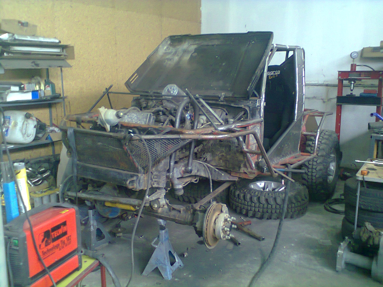

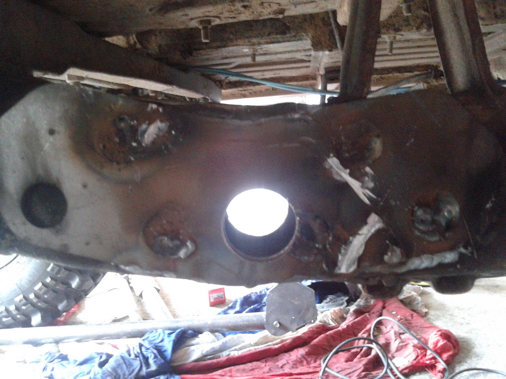

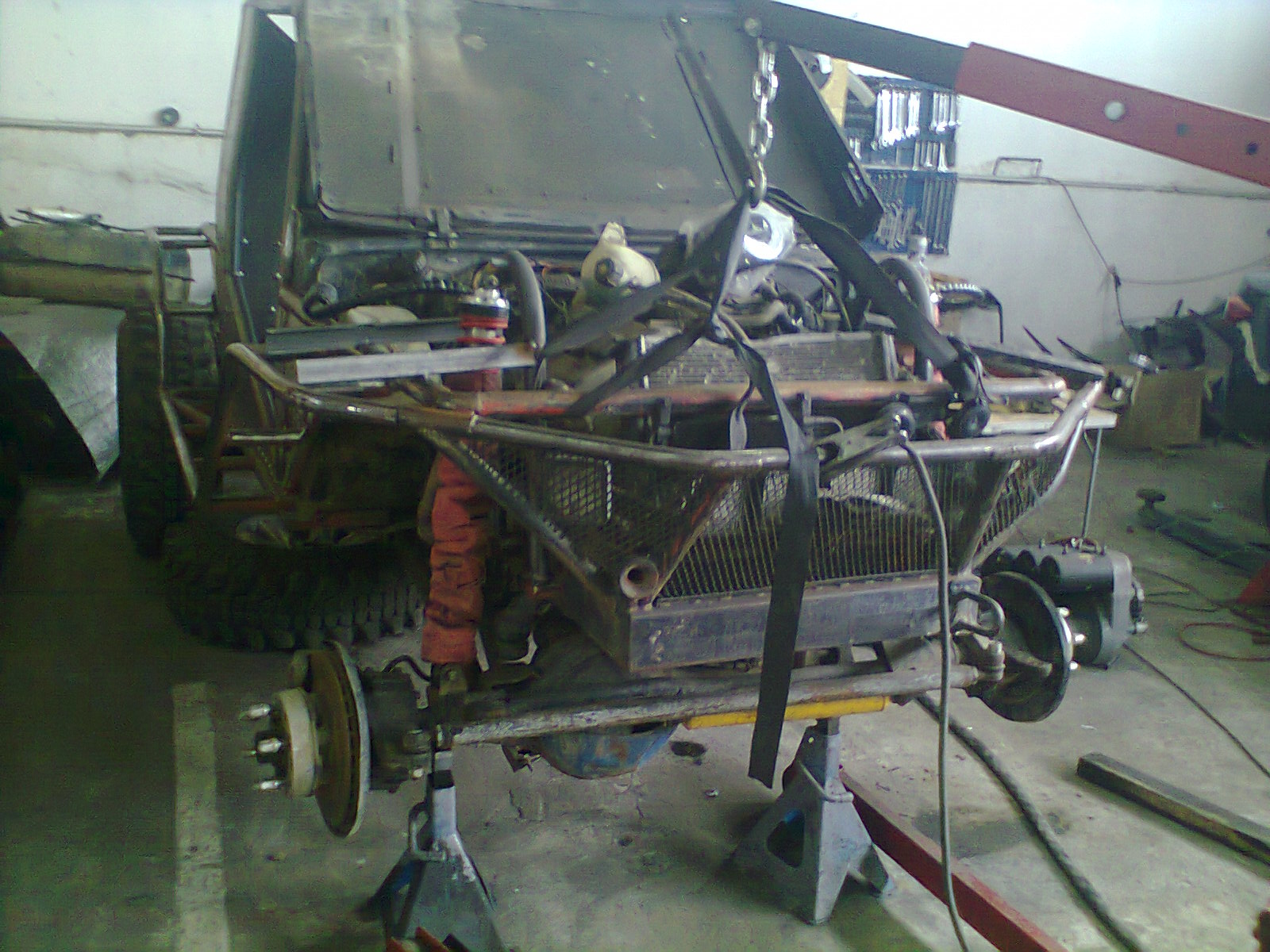

Re: Un alt fel de Samurai

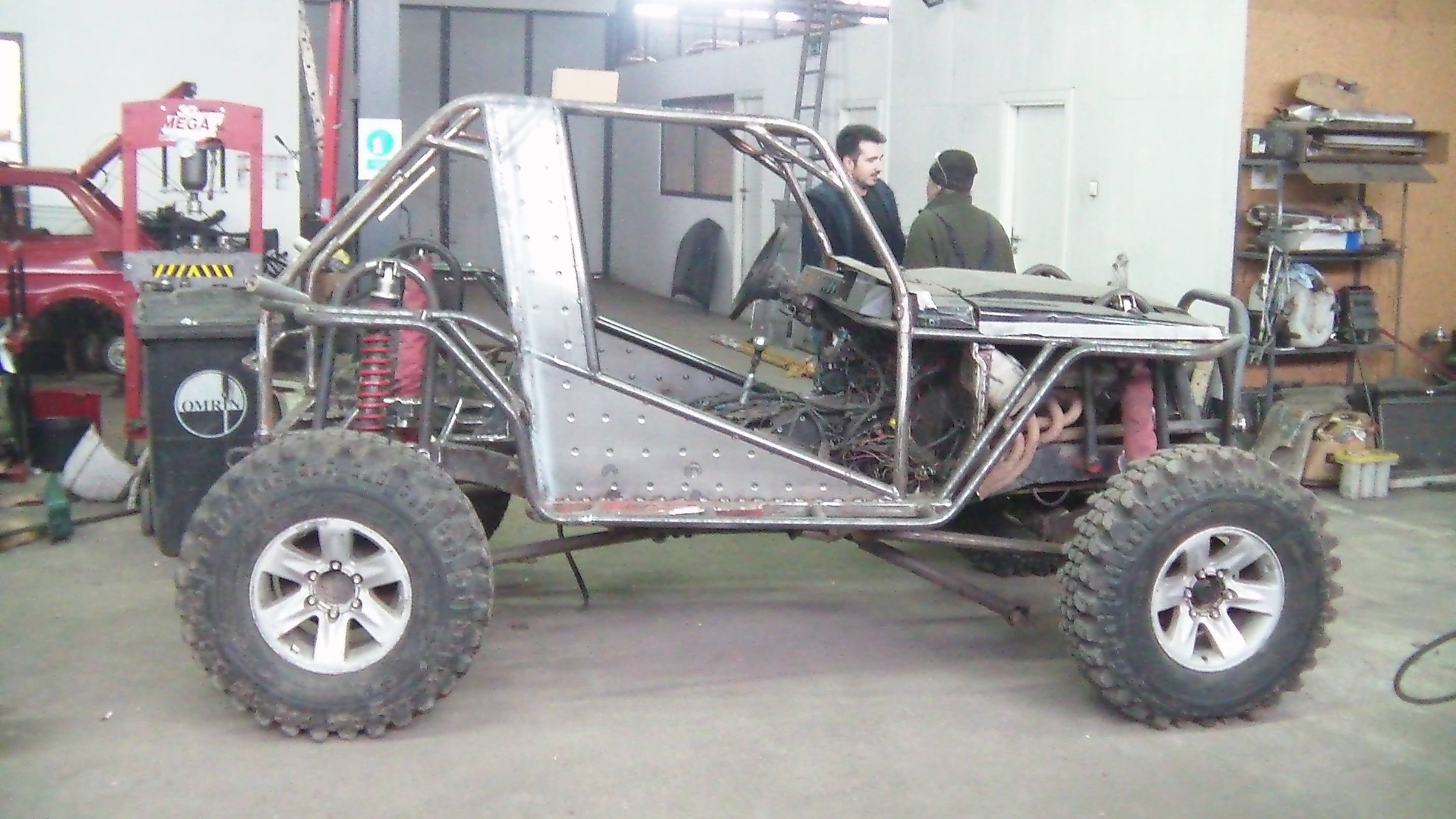

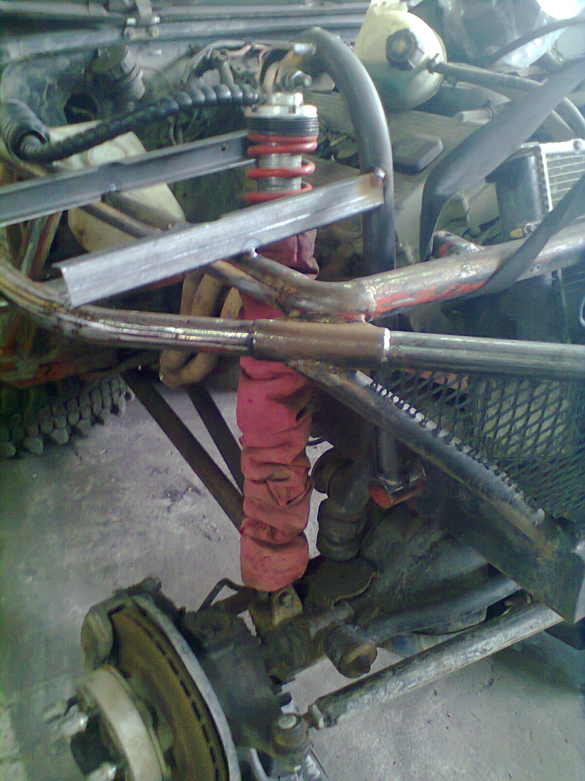

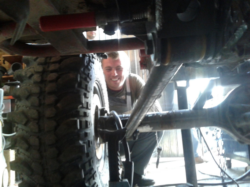

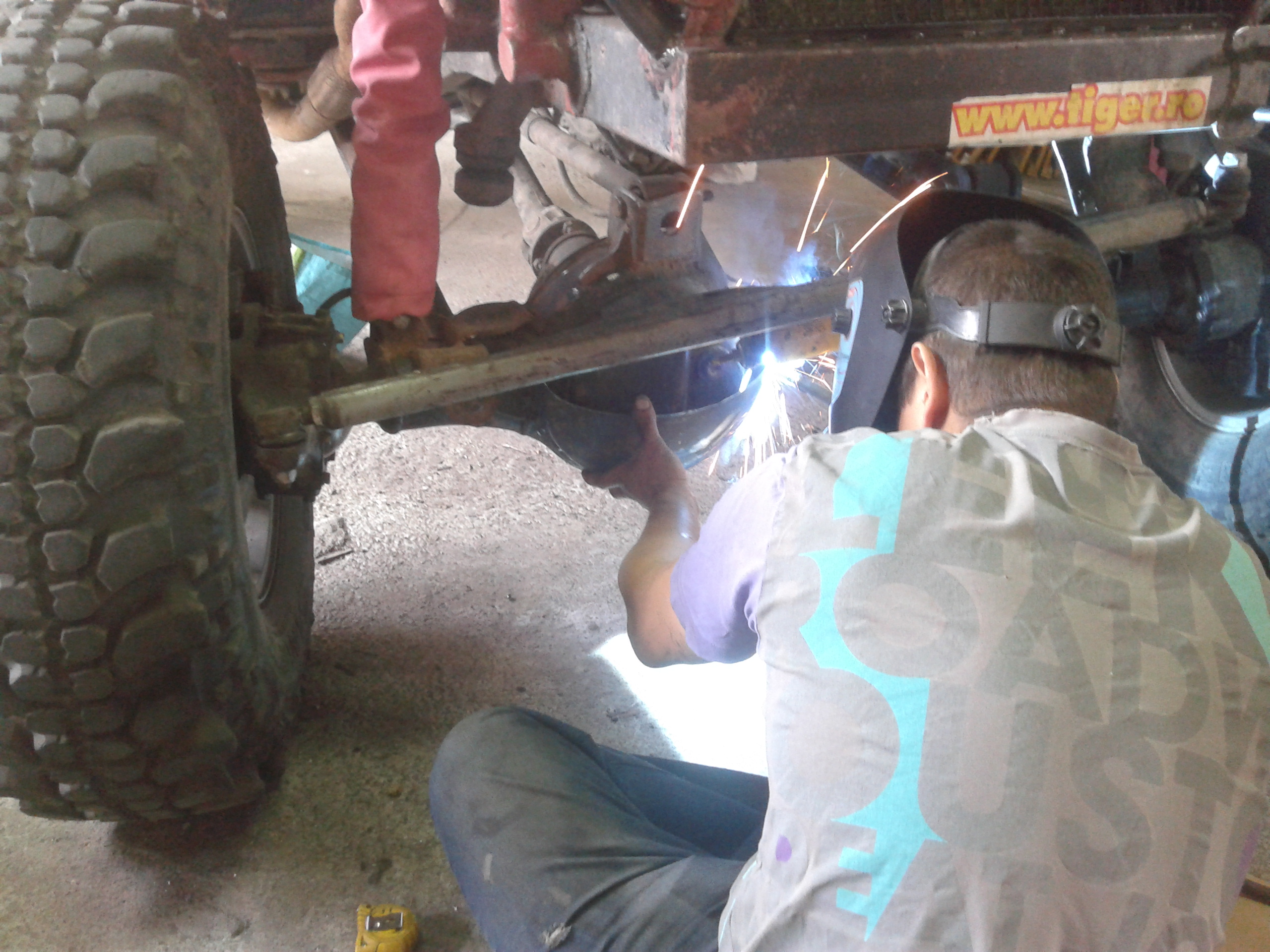

S-a reconstruit tot sistemul de prindere, alte brate, cu bucse originale de nissan patrol (NU OME:grin:) !

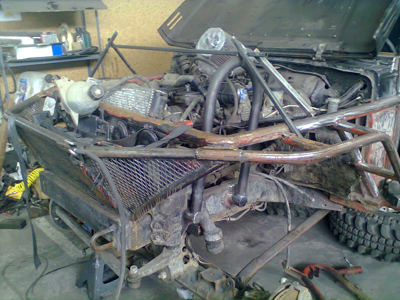

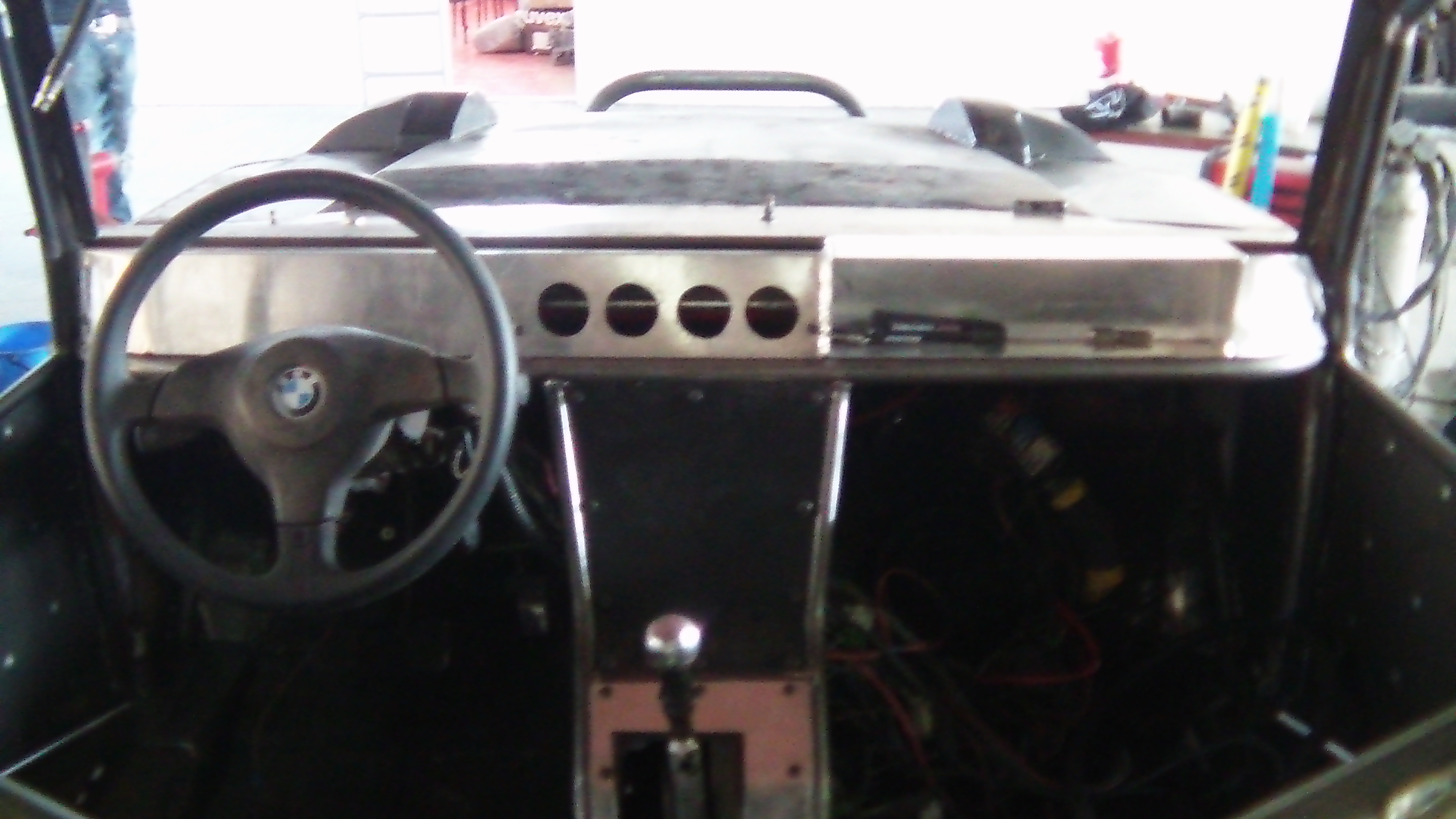

  • 3 luni mai târziu...

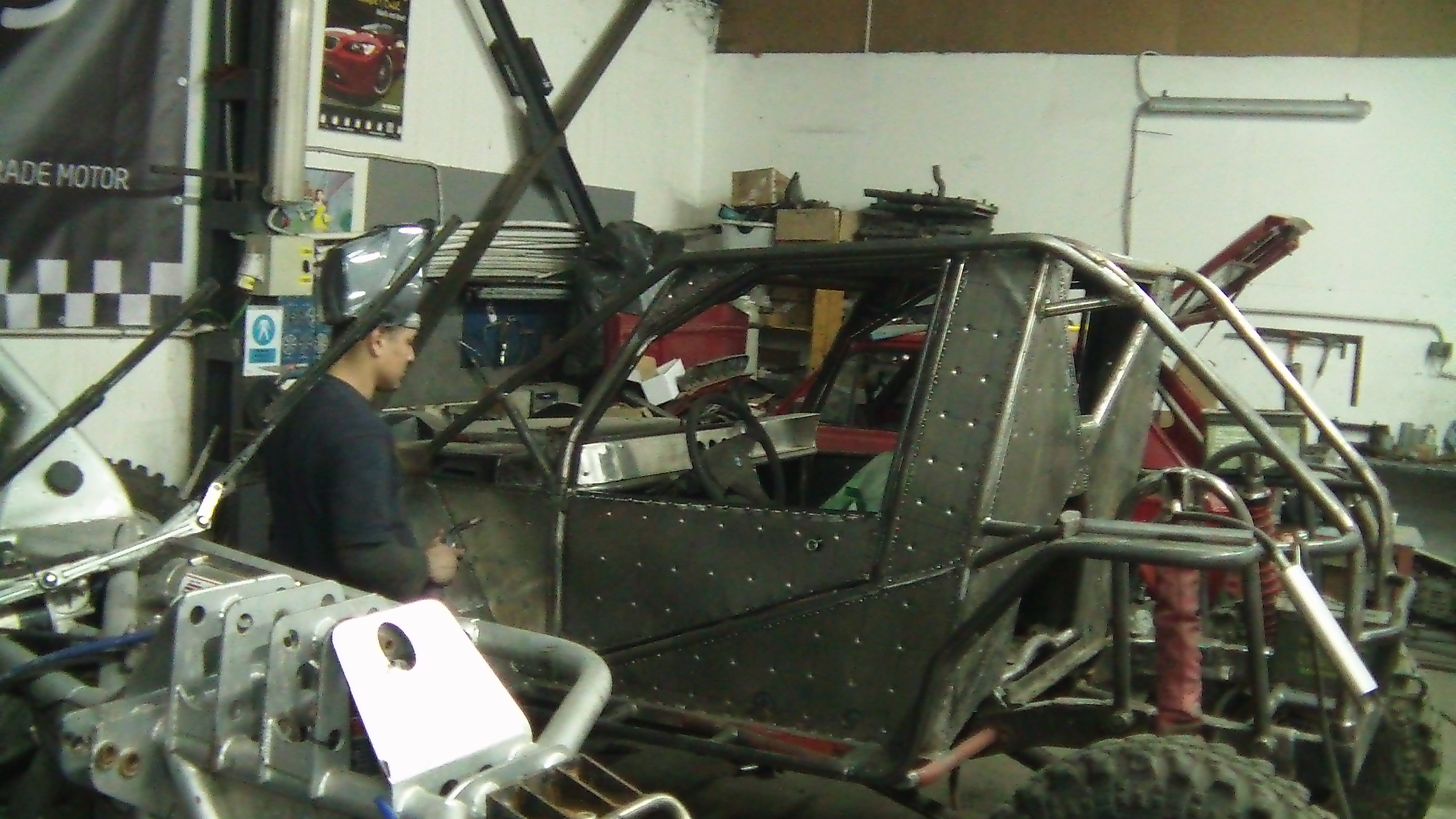

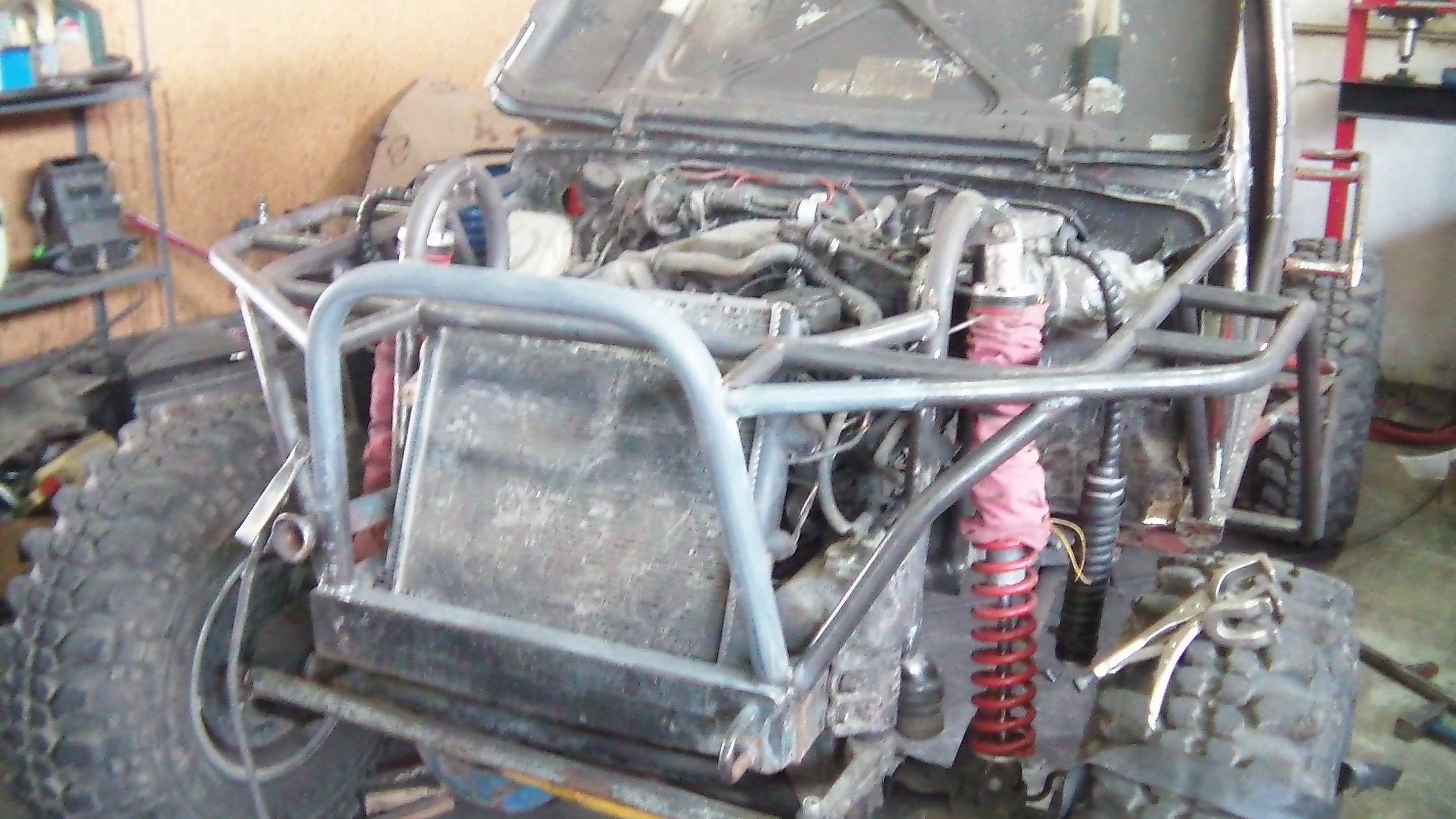

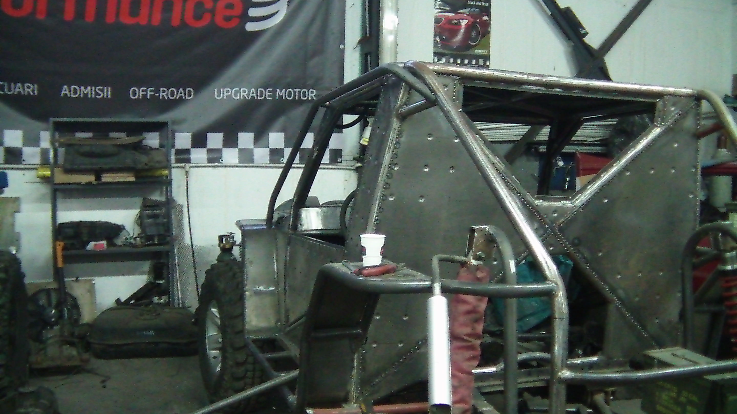

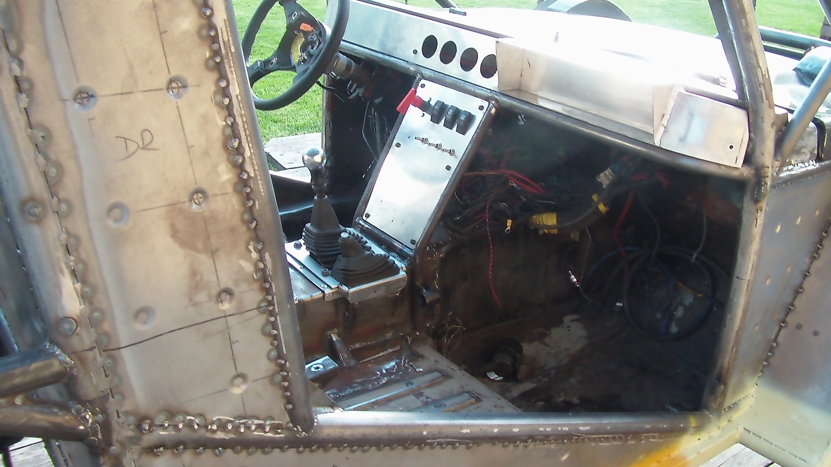

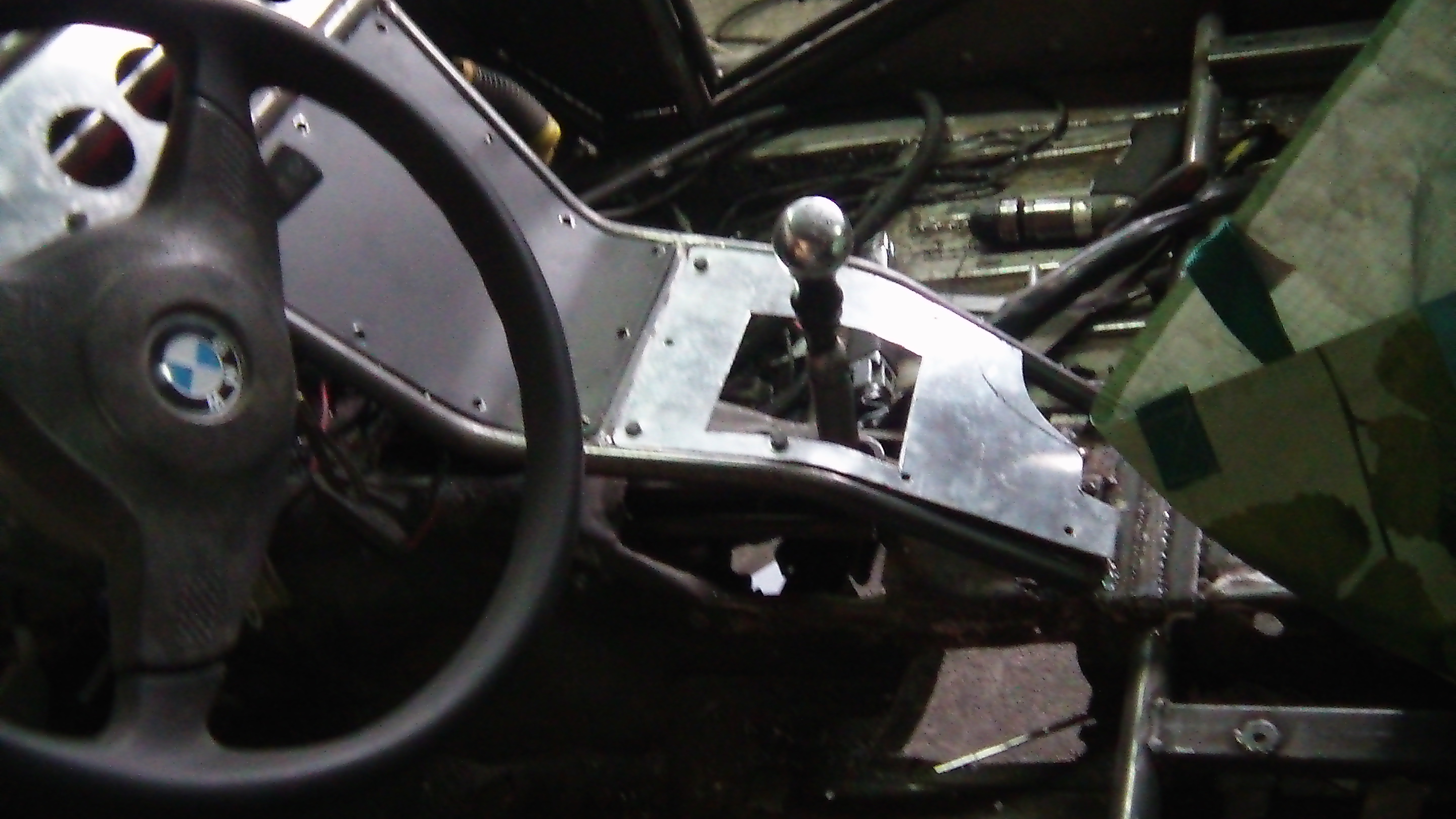

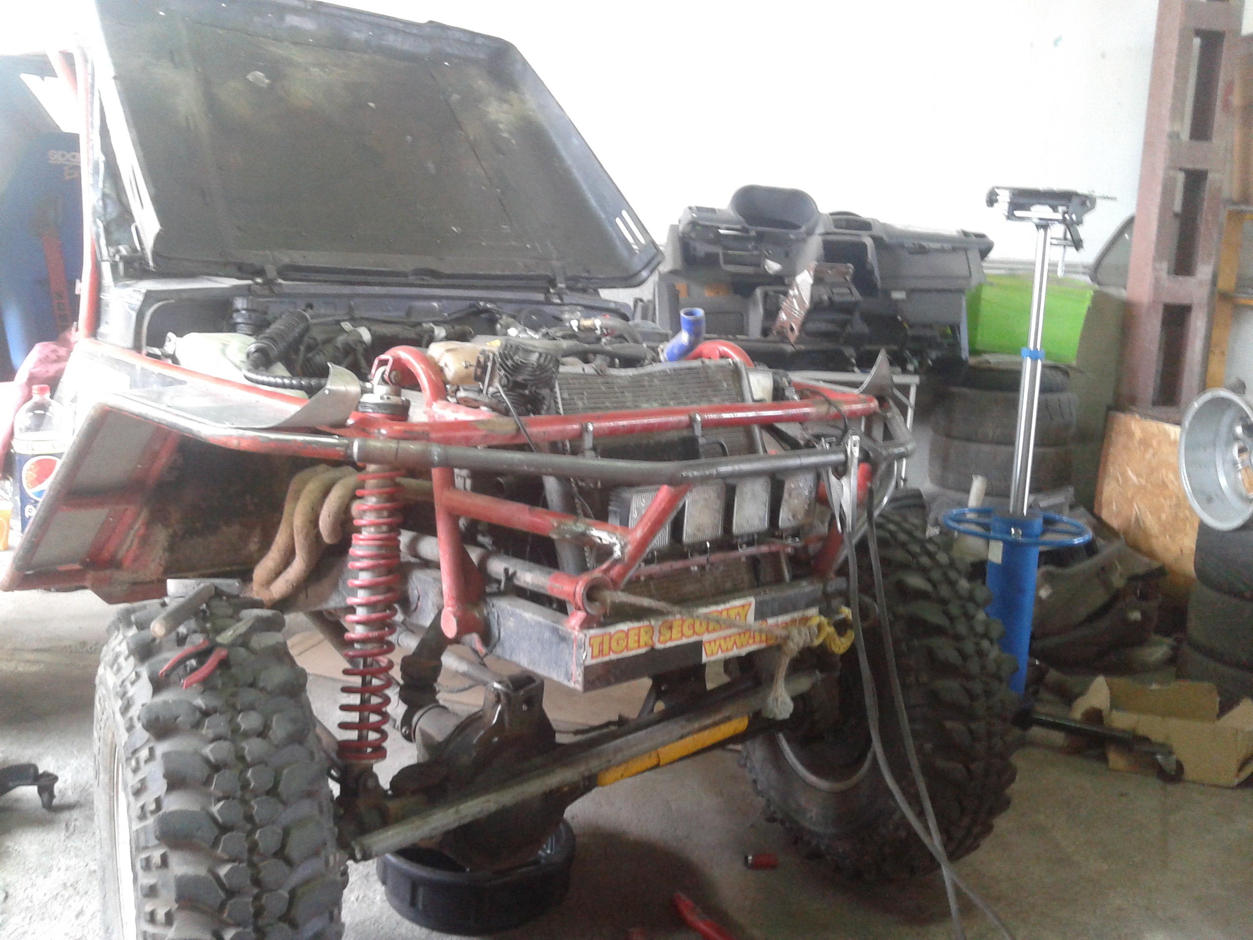

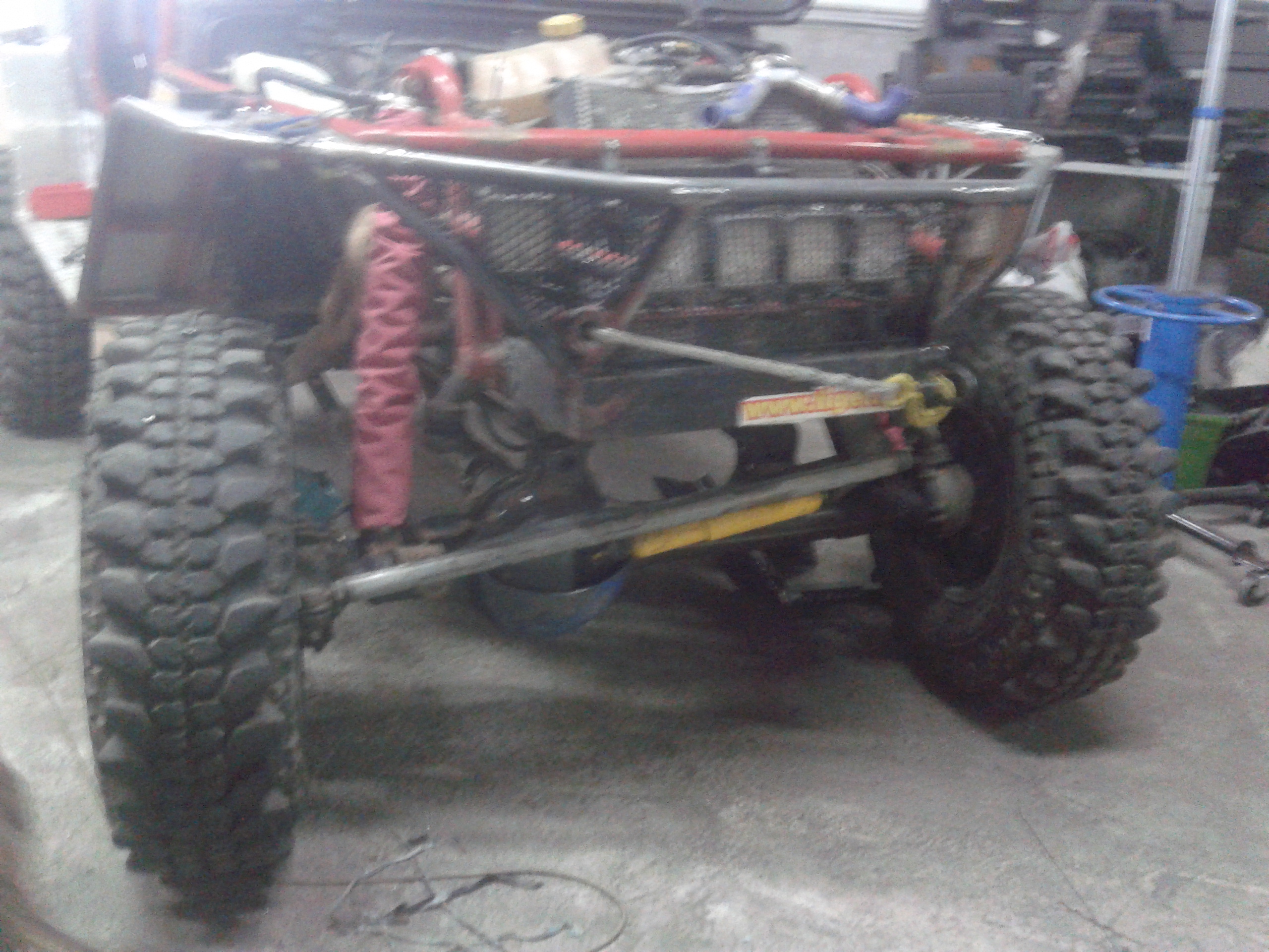

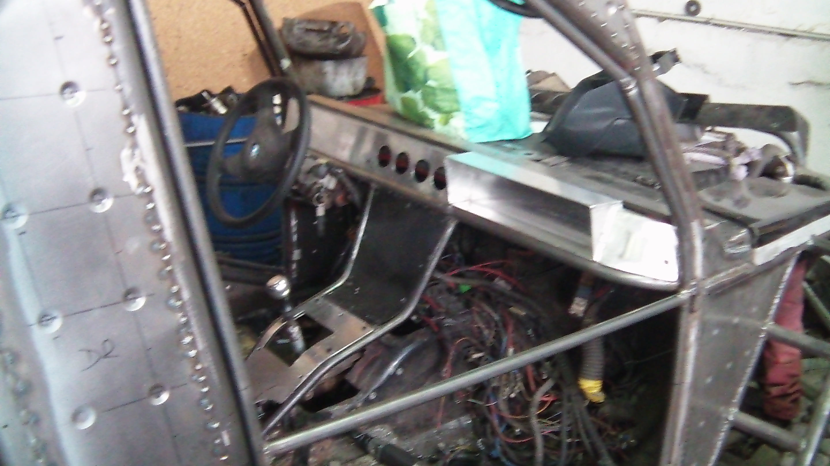

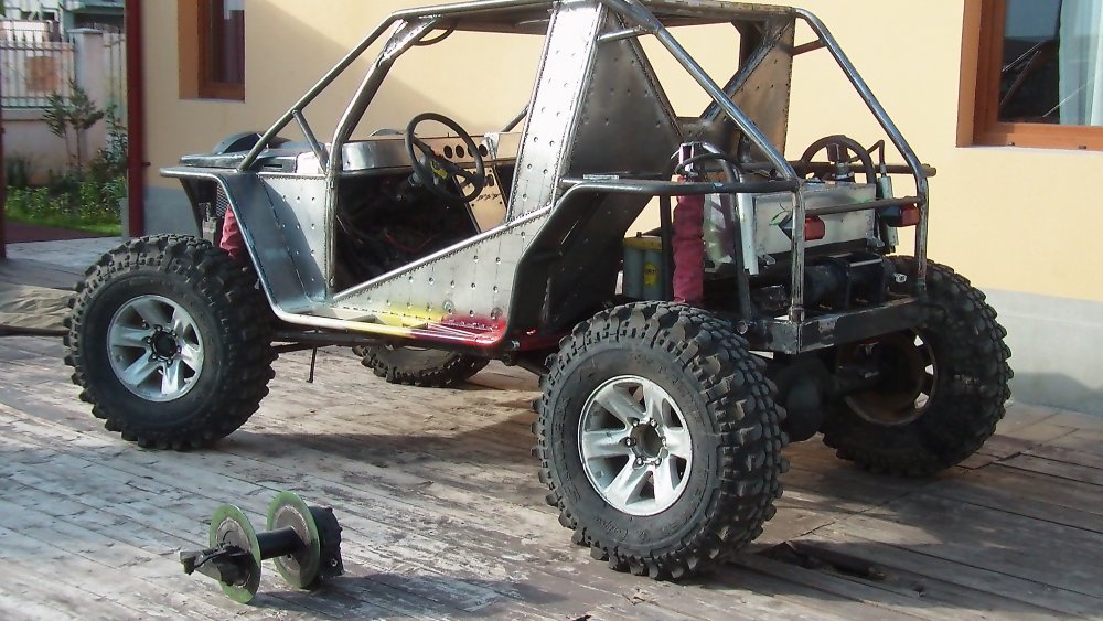

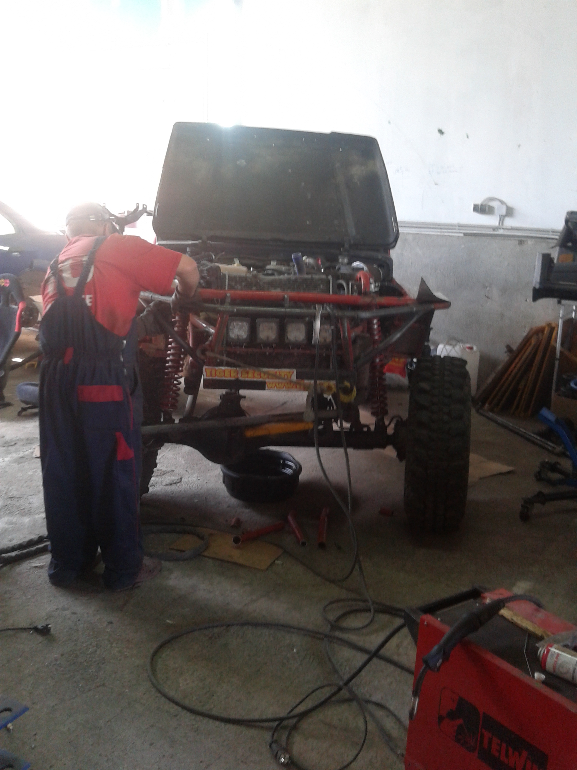

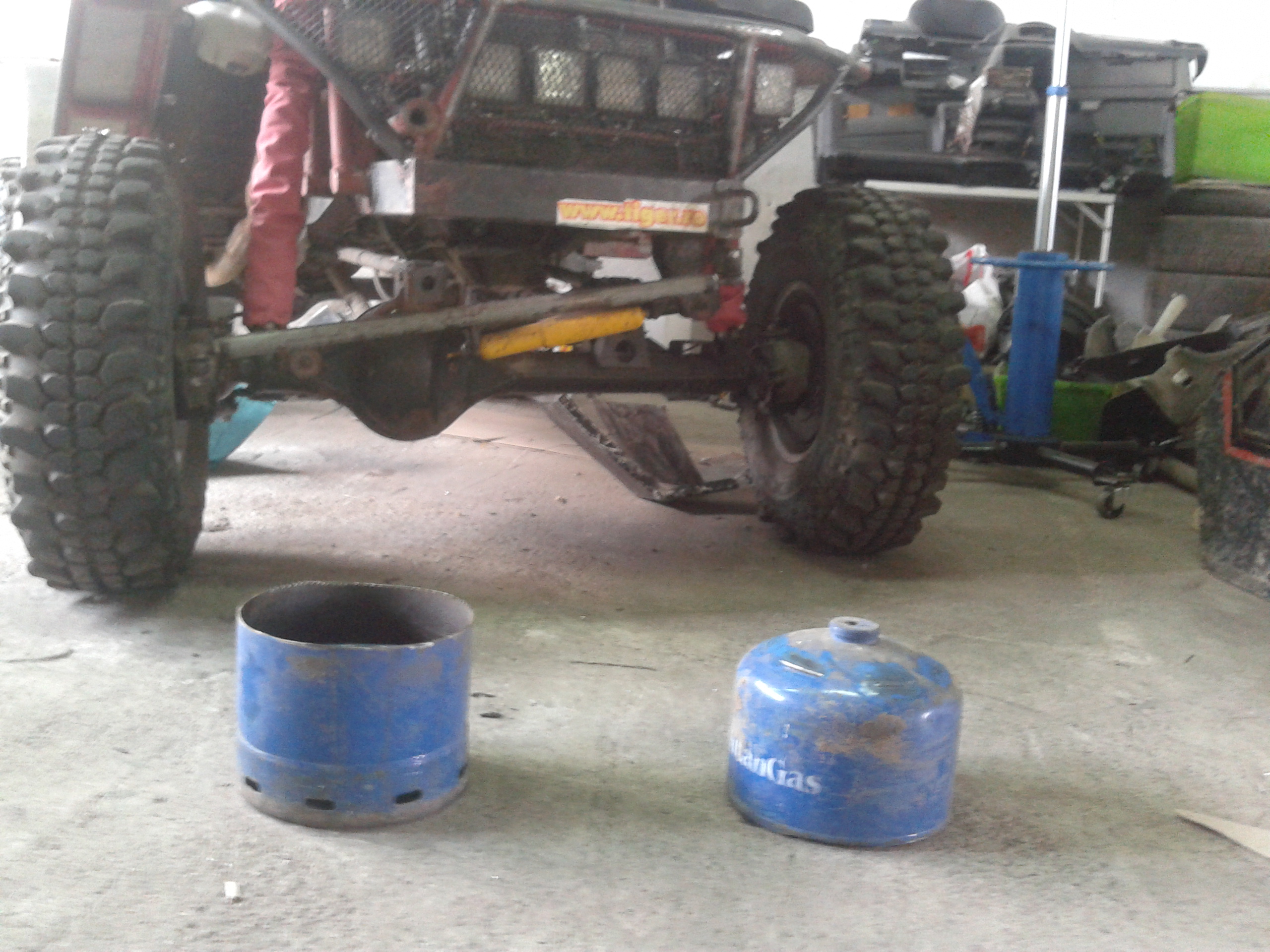

Dupa fiecare concurs , a primit cate o revizie (investitie)de minim 1000 euro x4 etape pana acu , la care a mers :br
Fiare care nu se vor termina, investitiile niciodata :ha:
Tendoane ranforsate
Bare de directie ranforsate
Repozitionare alternator si pompe servo

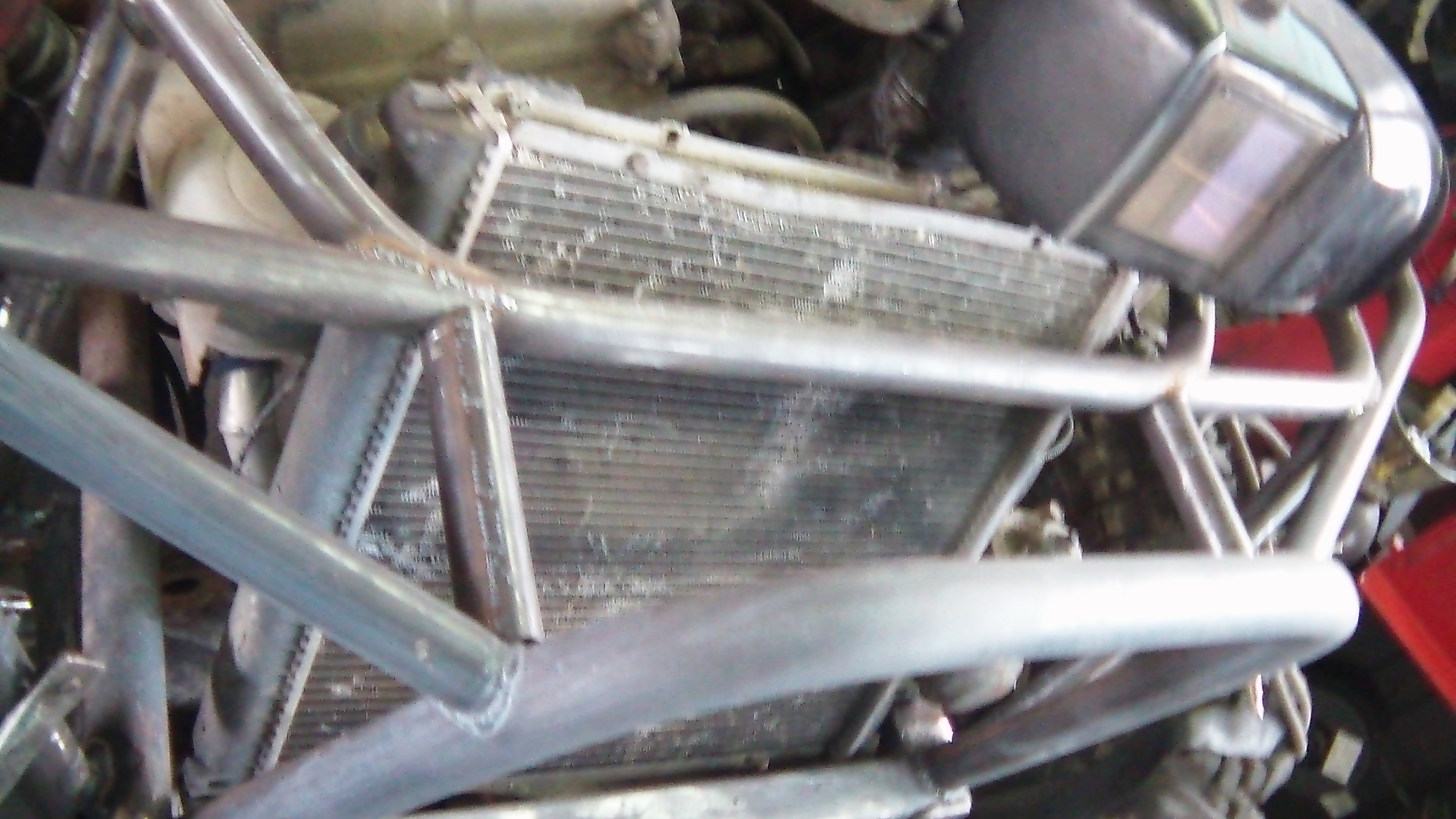

Circuit de racire hd. aluminiu , furtune hd...
Ulei schimbat dupa 4 etape
Electroventilator nou
S-a ranforsat rolkegi interior cat si botul masini

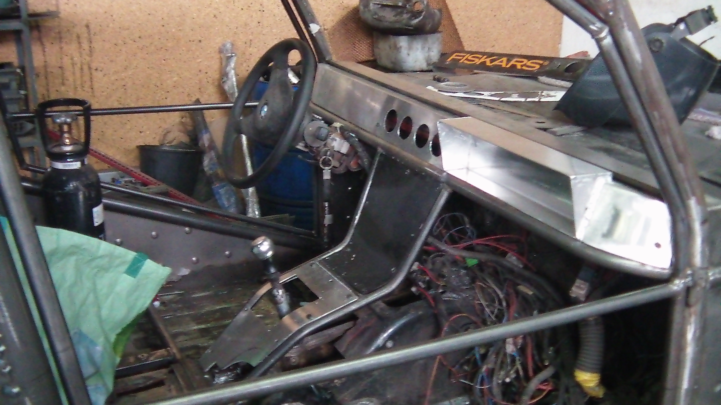

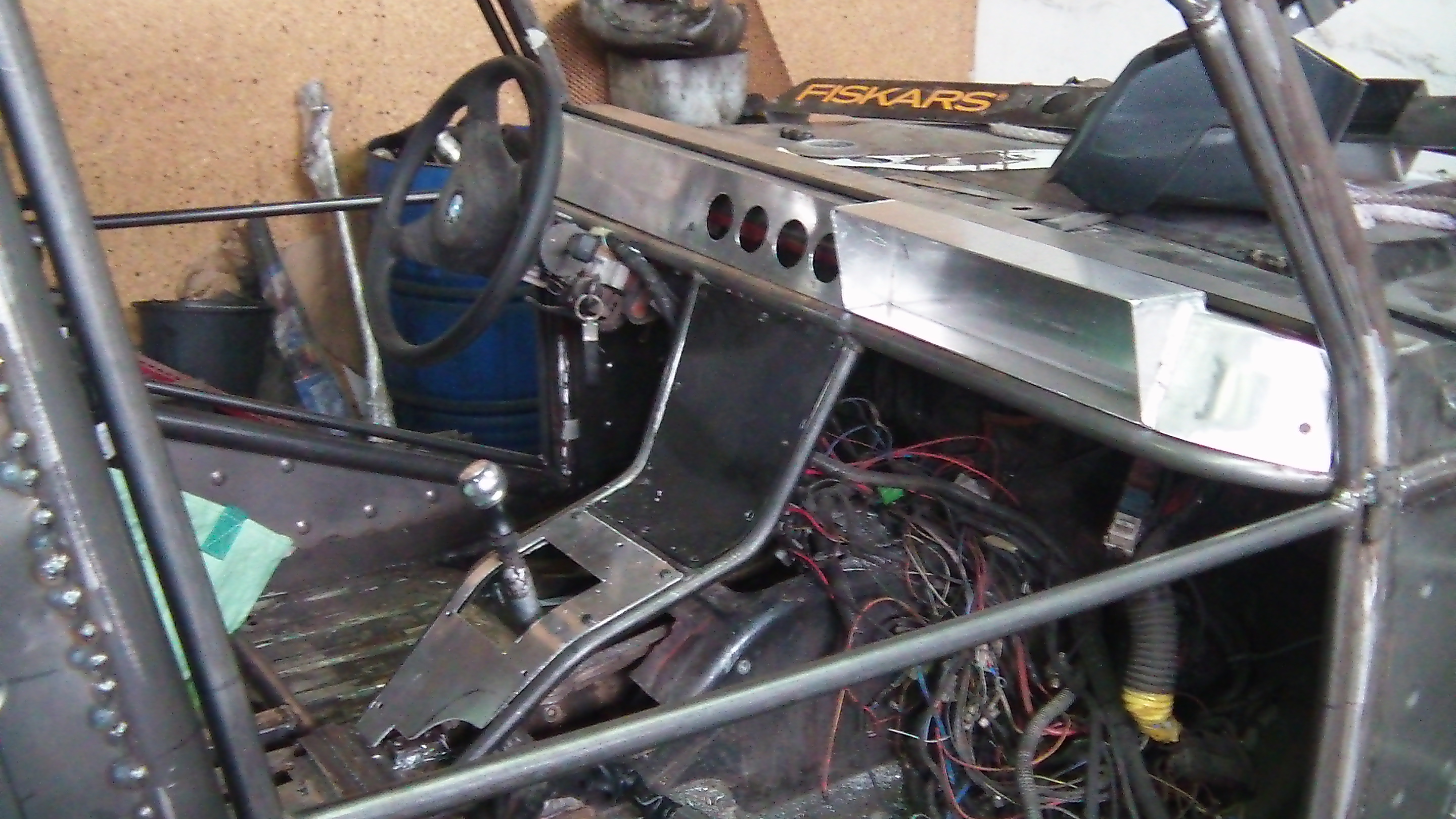

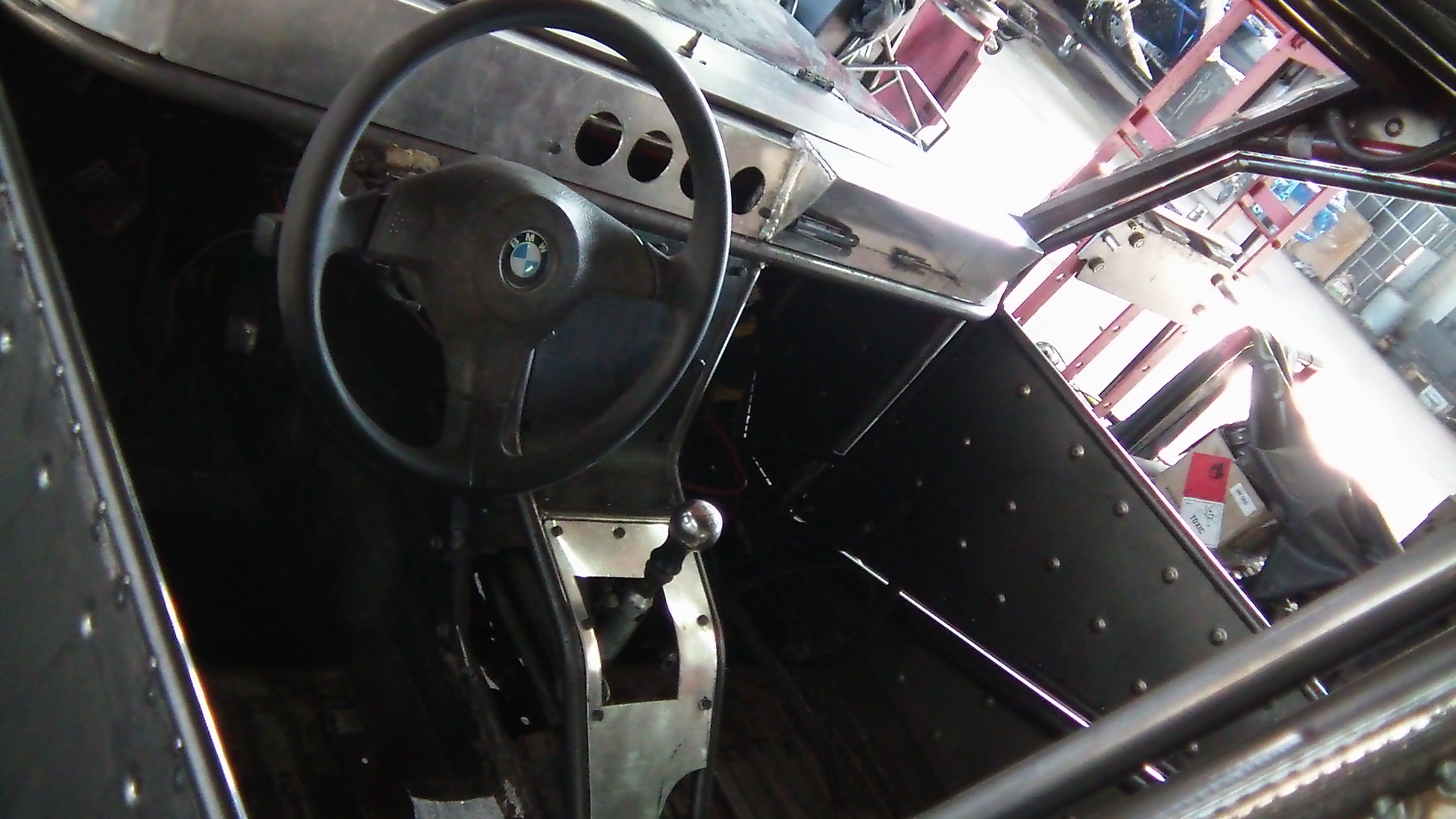

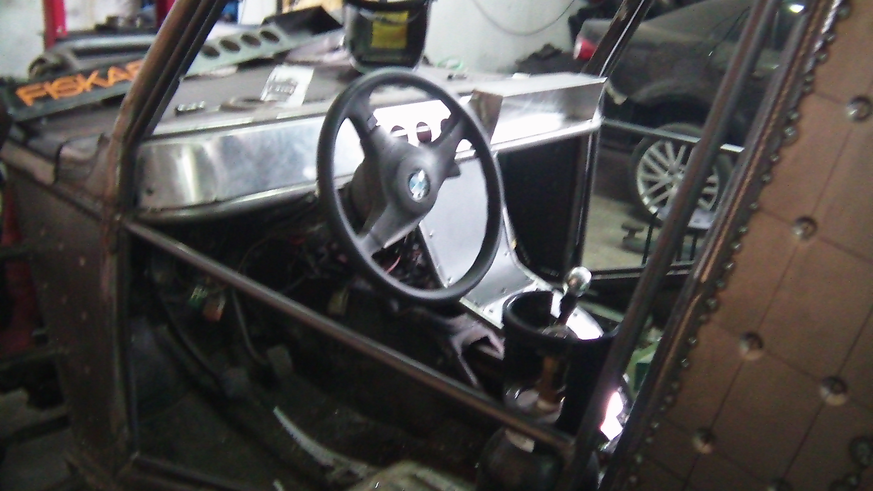

Panou de bord :grin:din aluminiu
Ceasuri VDO cu sondele aferente
Revizii amortizoare
Protectii amortizoare

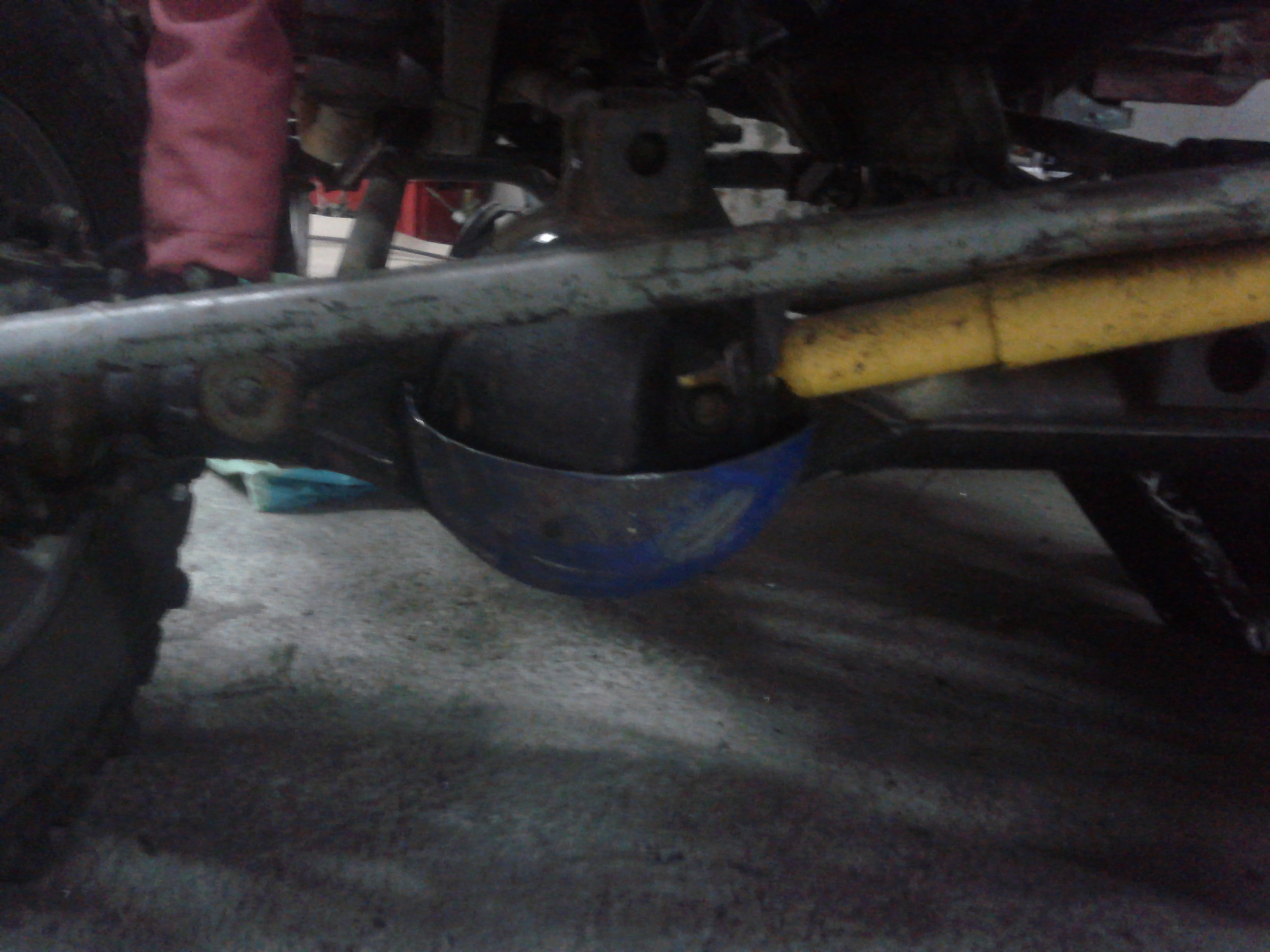

Scuturi diferentiale din butelie de gaz !
Diferentiale cu blocant fata spate ARB
etc maruntisuri pe care nu mi le mai amintesc...

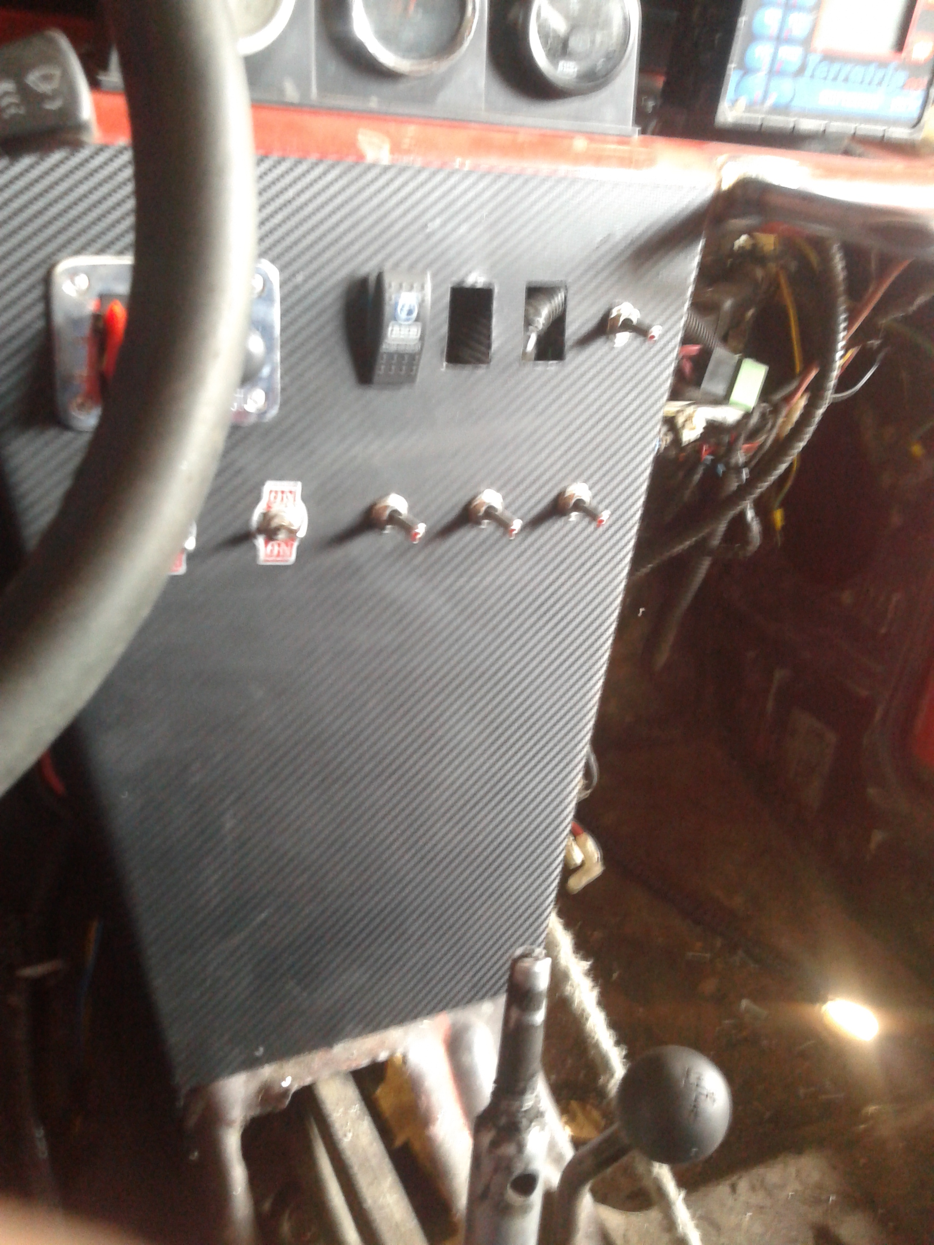

Instalatia electrica revizuita (reconditionata) in totalitate ...aum e in lucru !:top

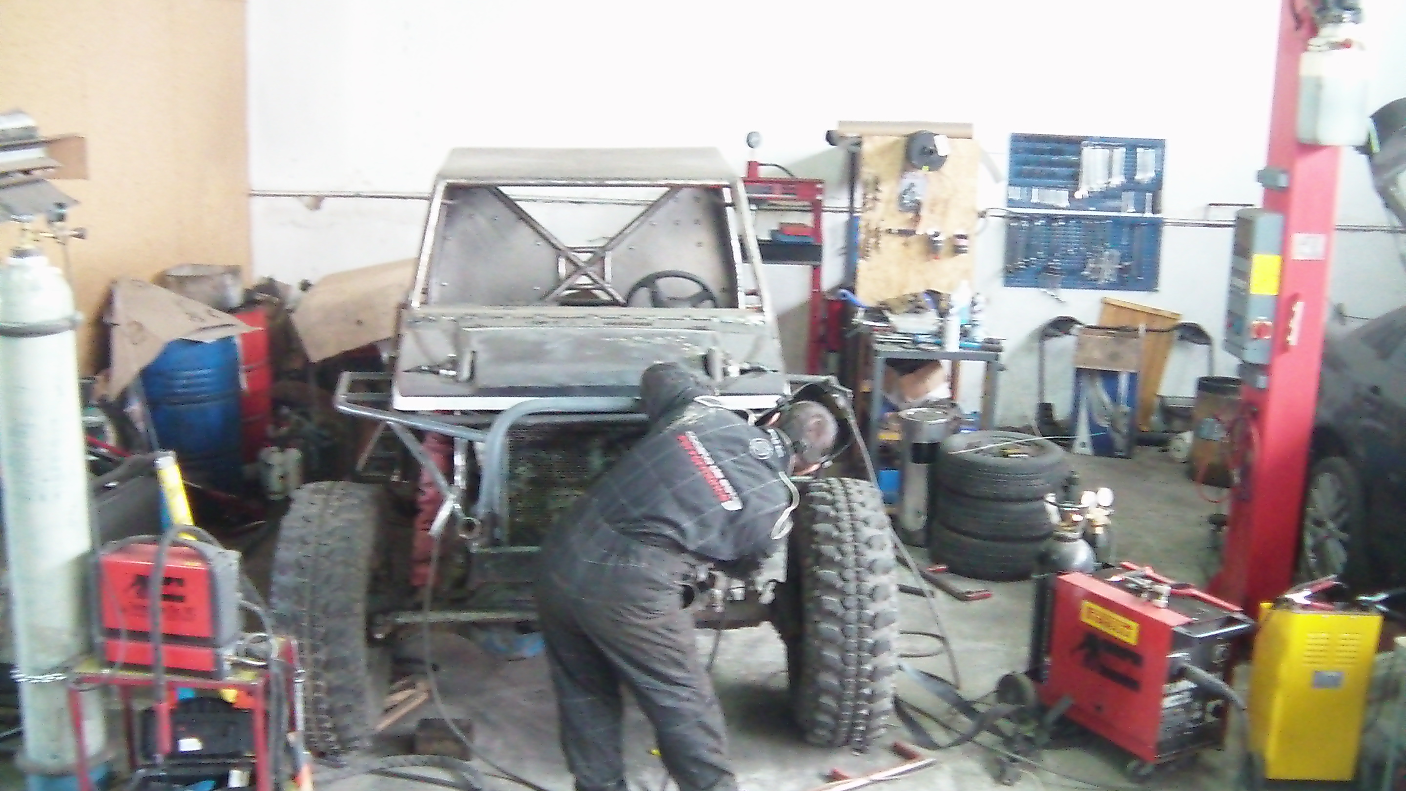

Il mai accesorizam unpic!
Pt ultima etapa , mi-am luat arama ...pe cine prind fac razboi!!:2dr:h5:grin:

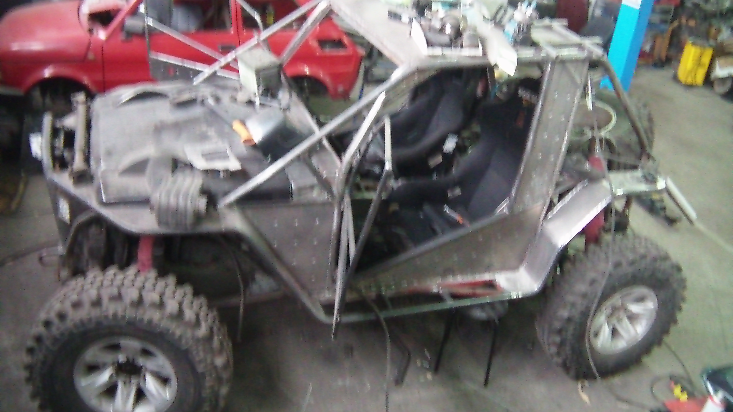

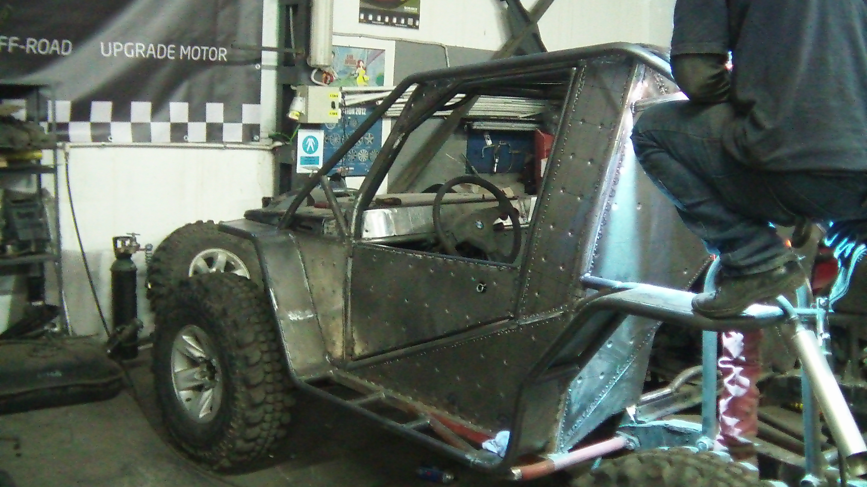

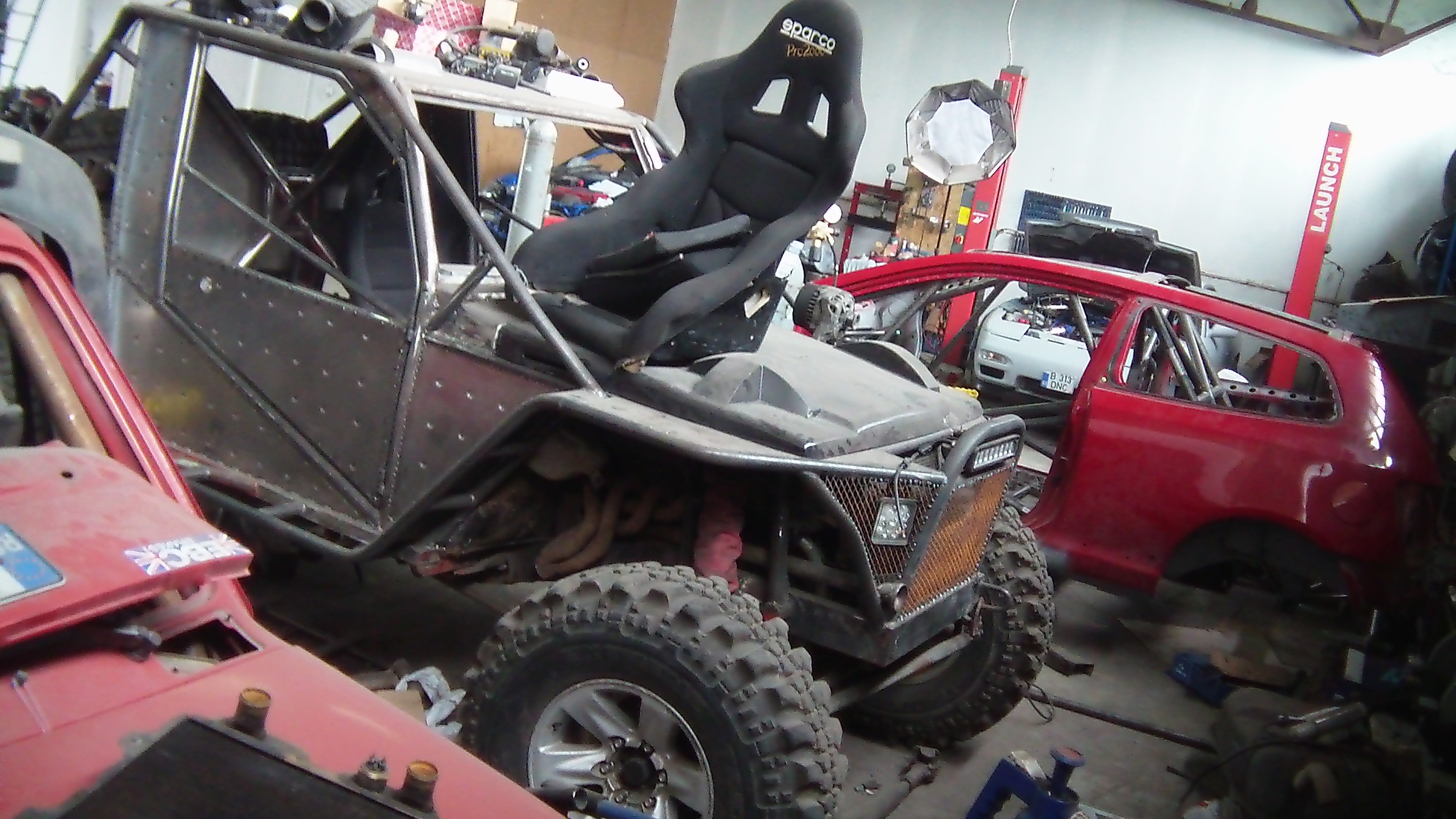

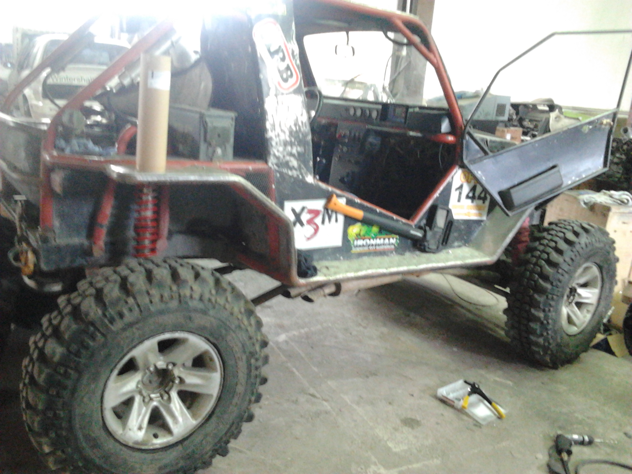

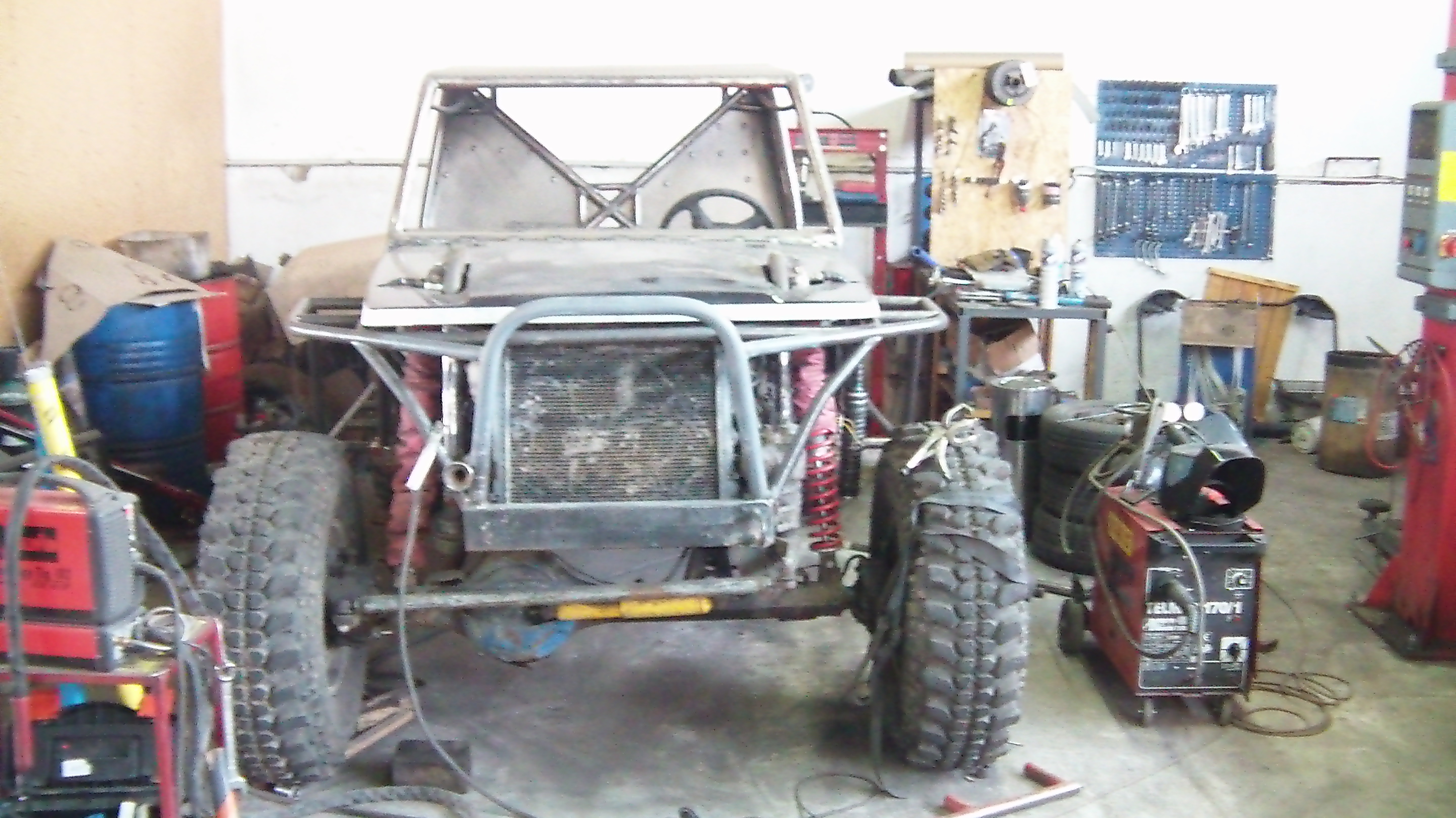

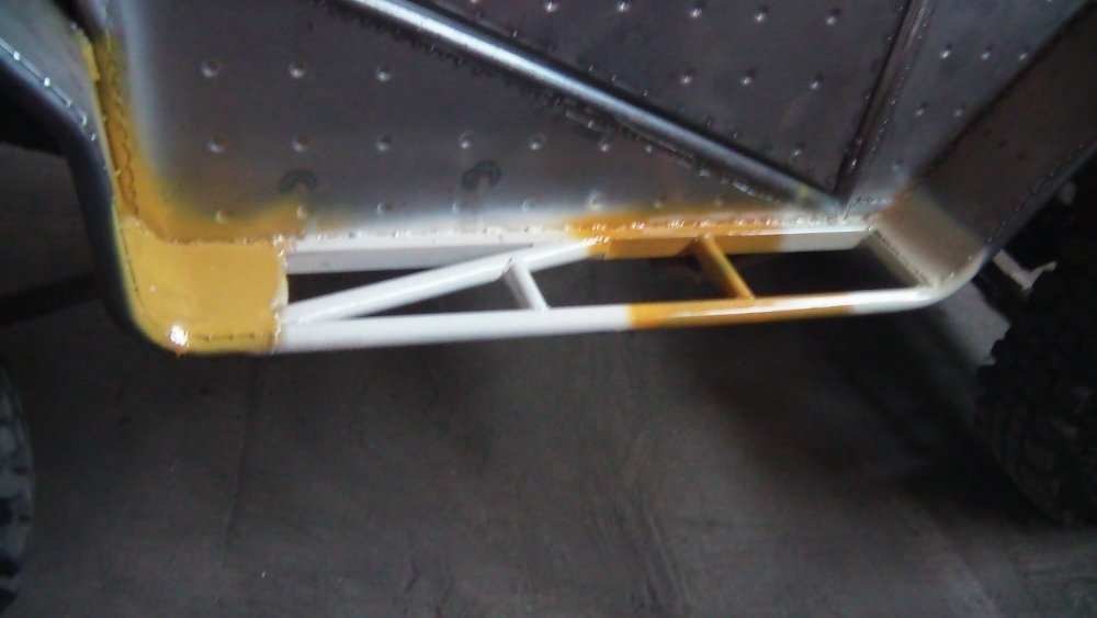

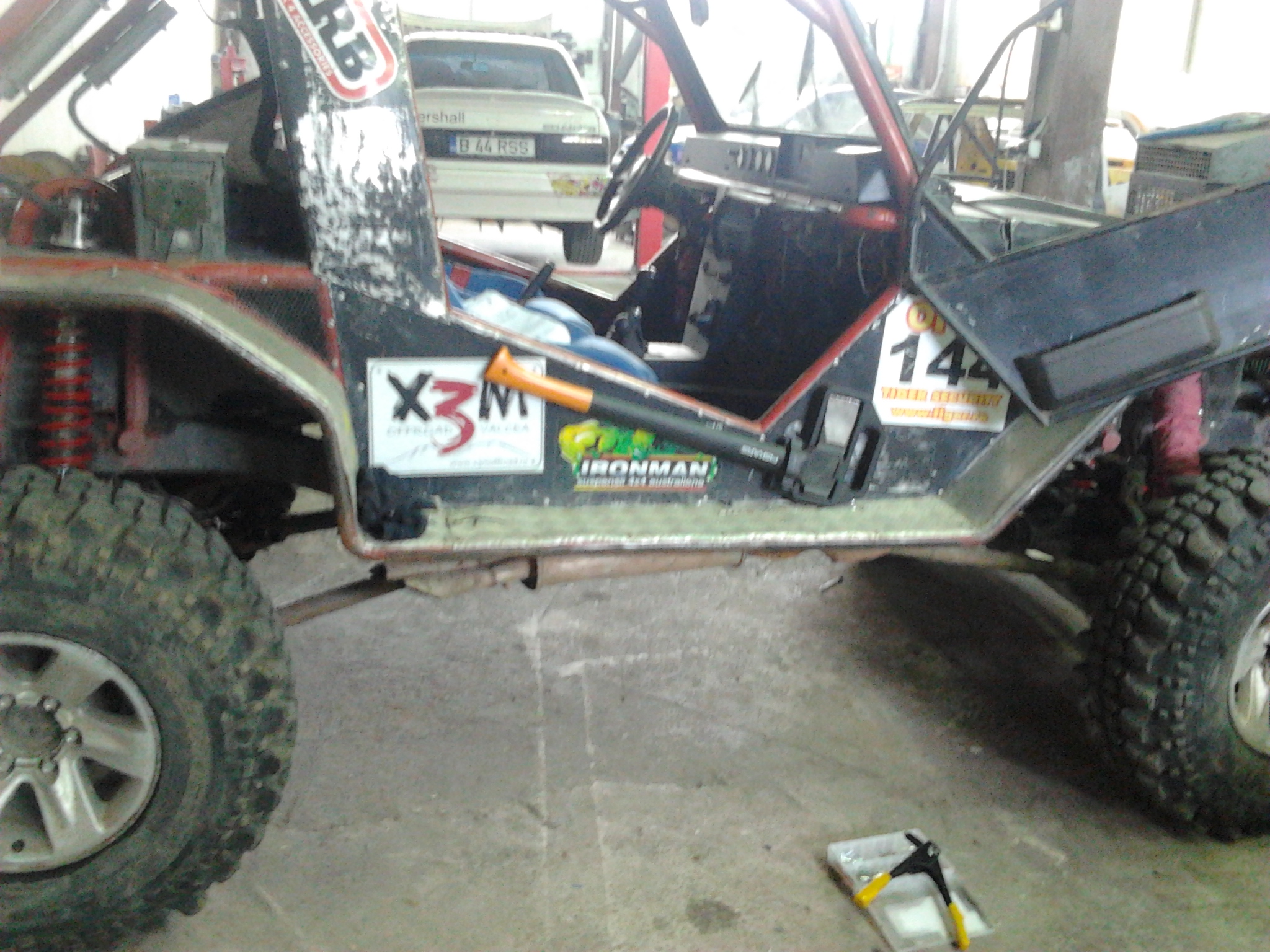

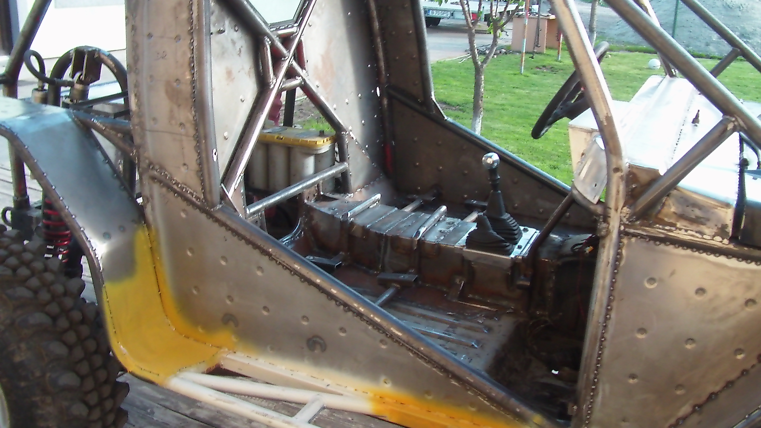

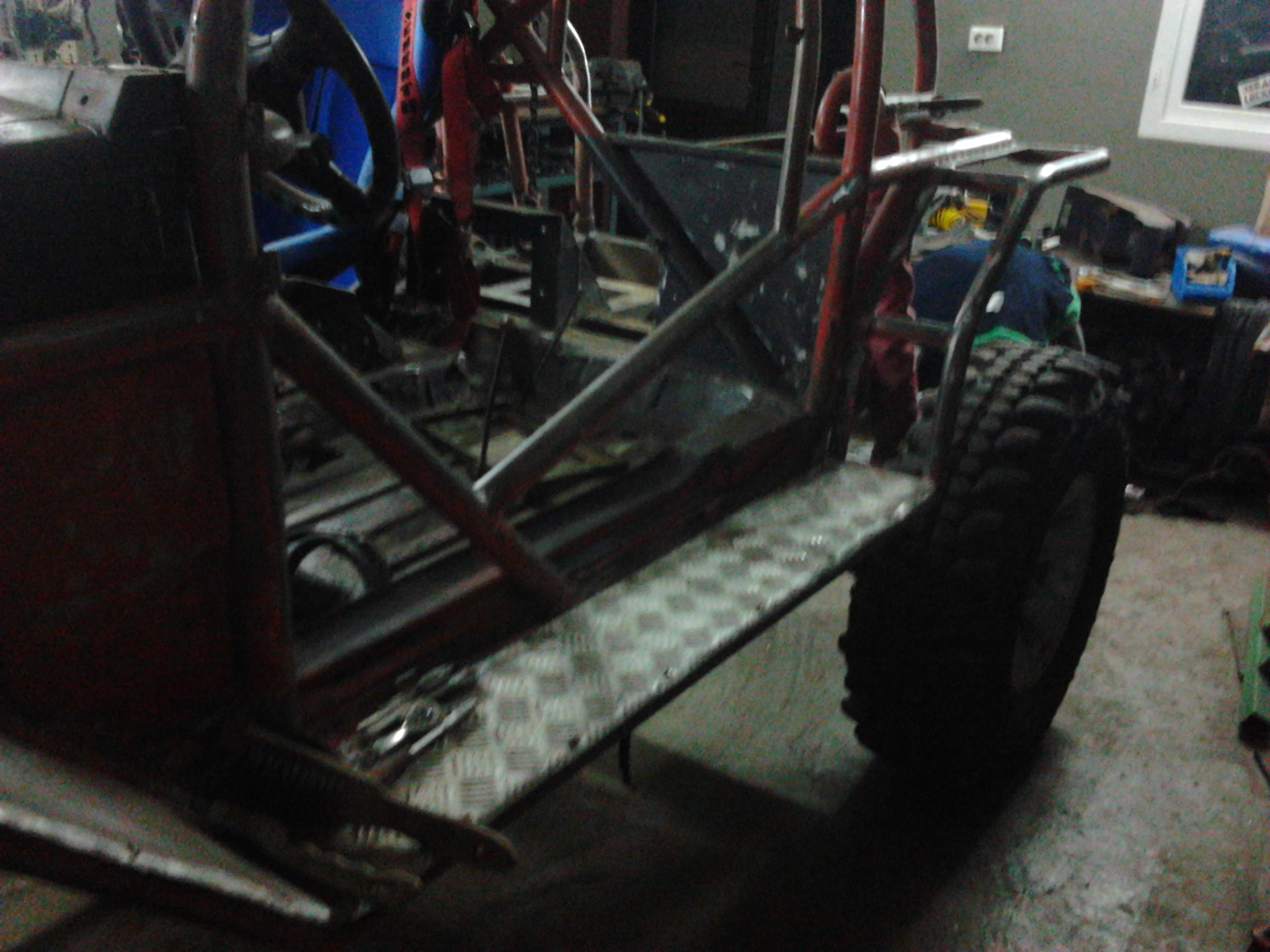

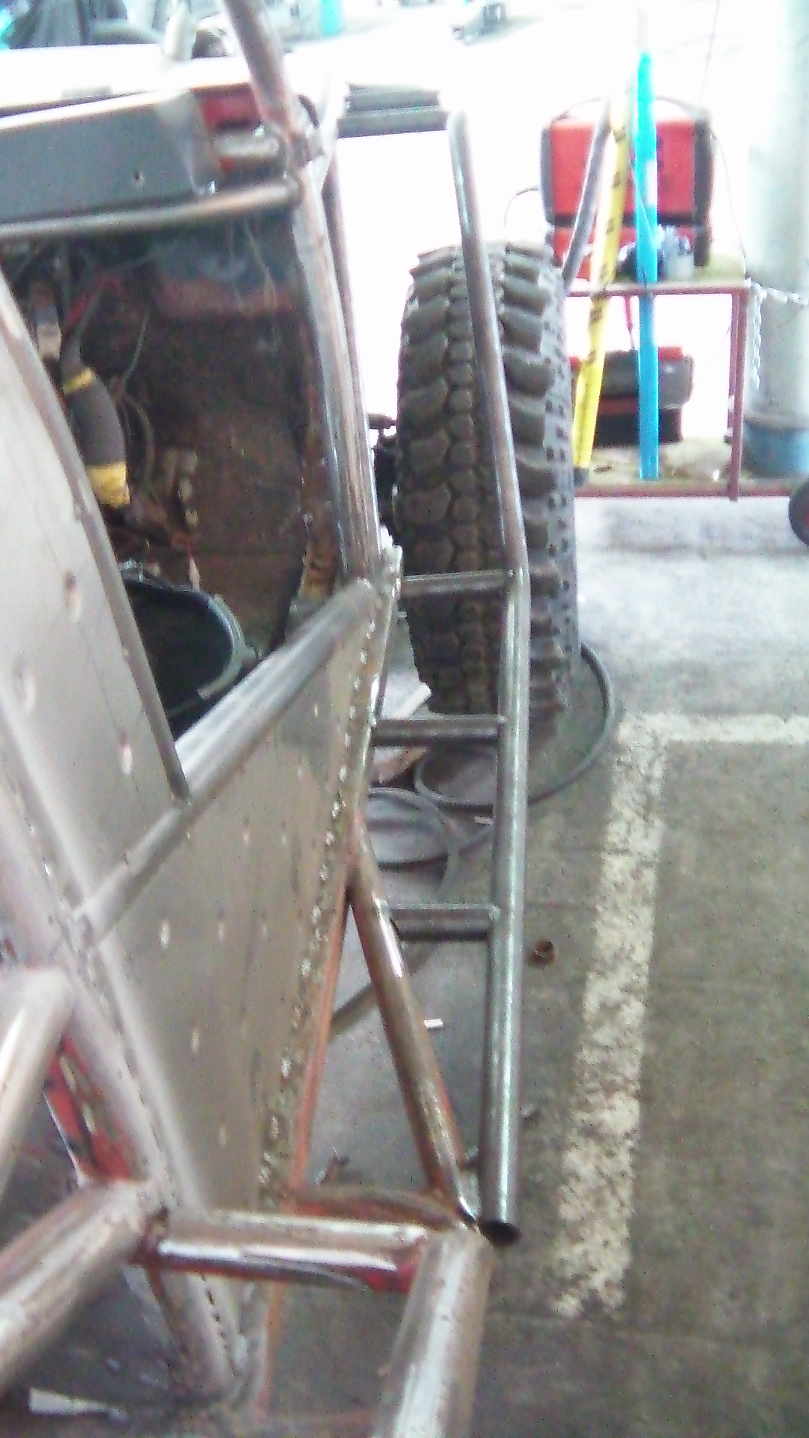

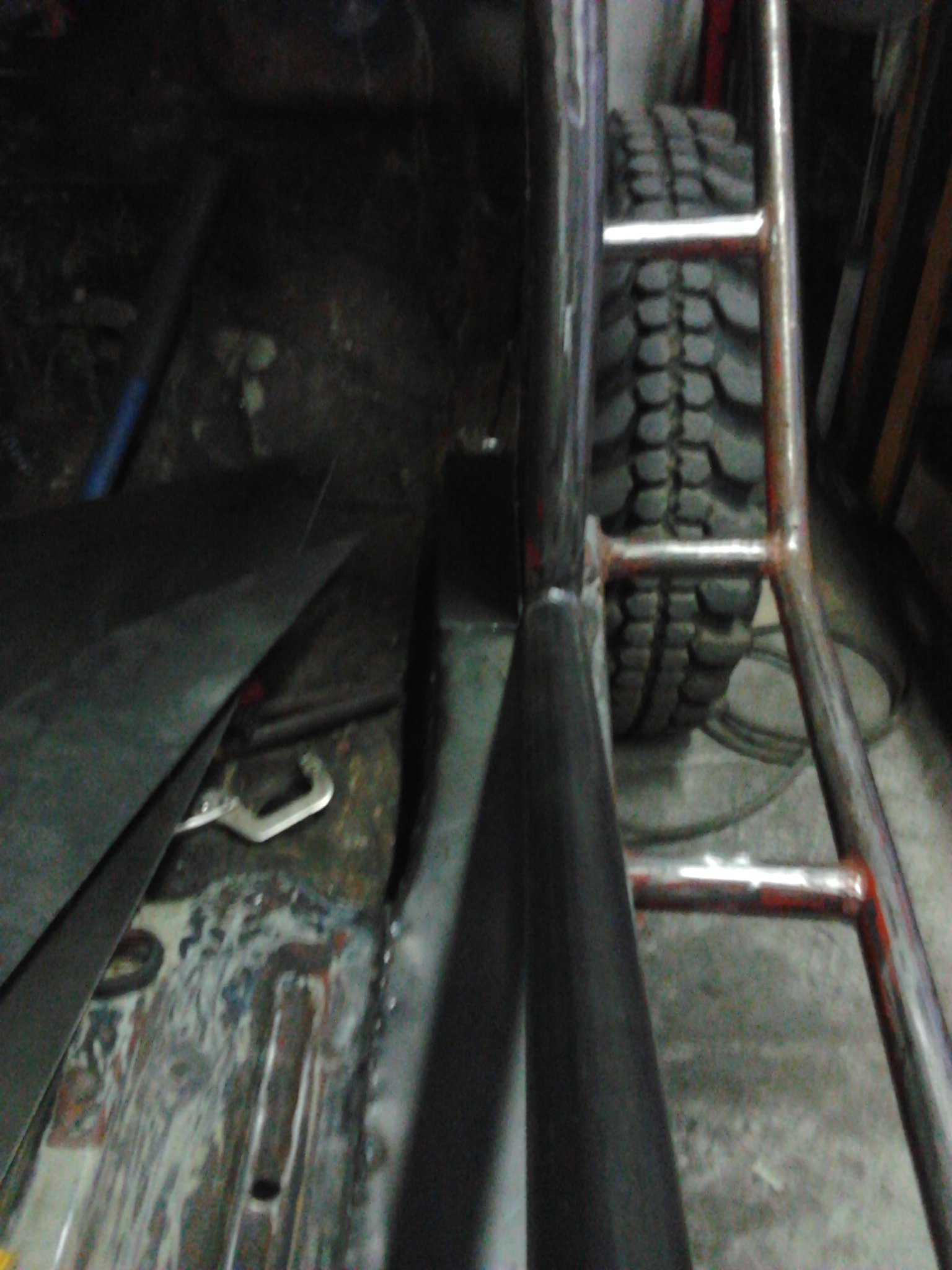

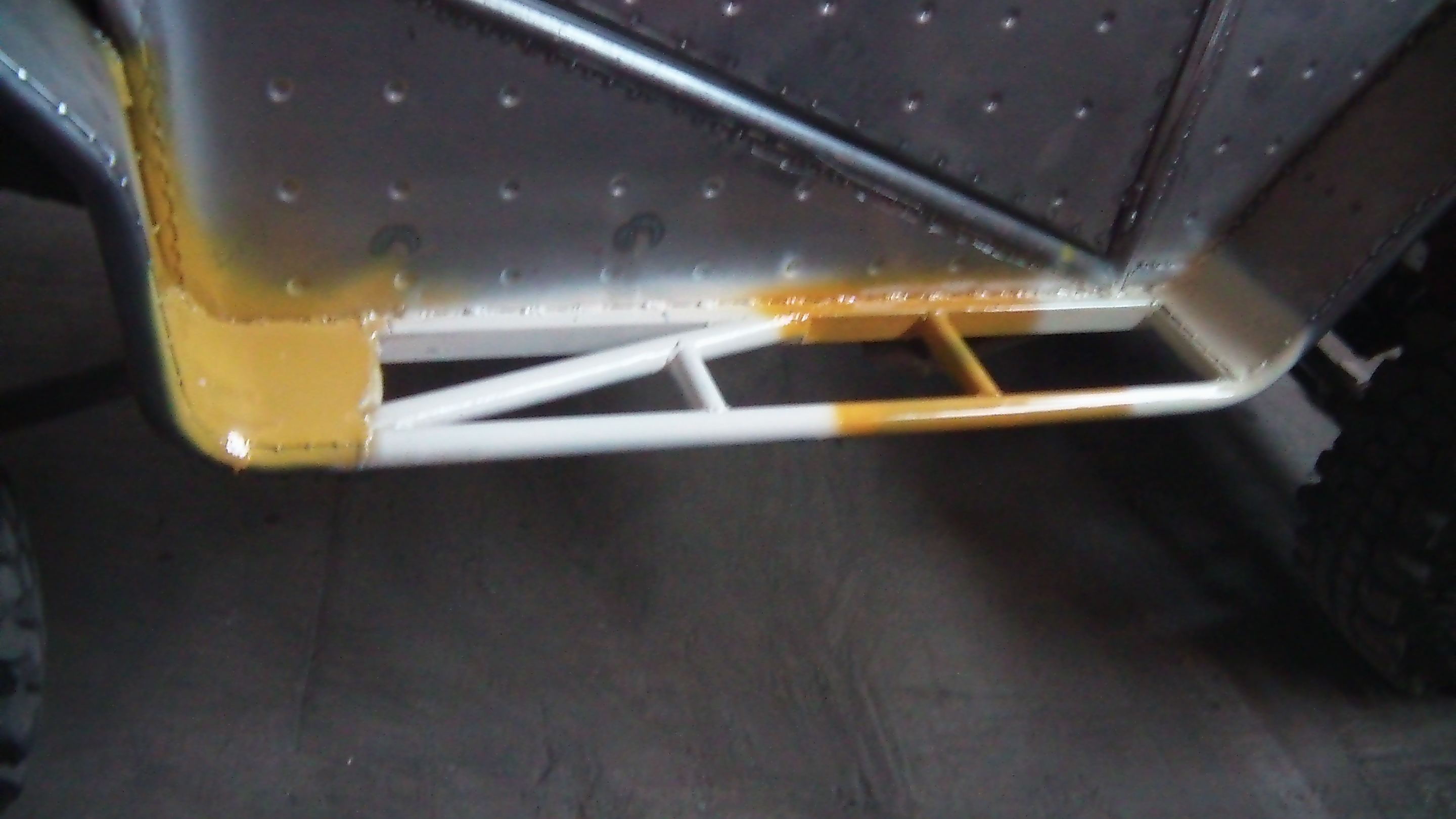

Nu mai avem nevoie de praguri ale caroseriei !
Editat de GPScu
tel 0763325967
Club Sportiv x3m
Valcea

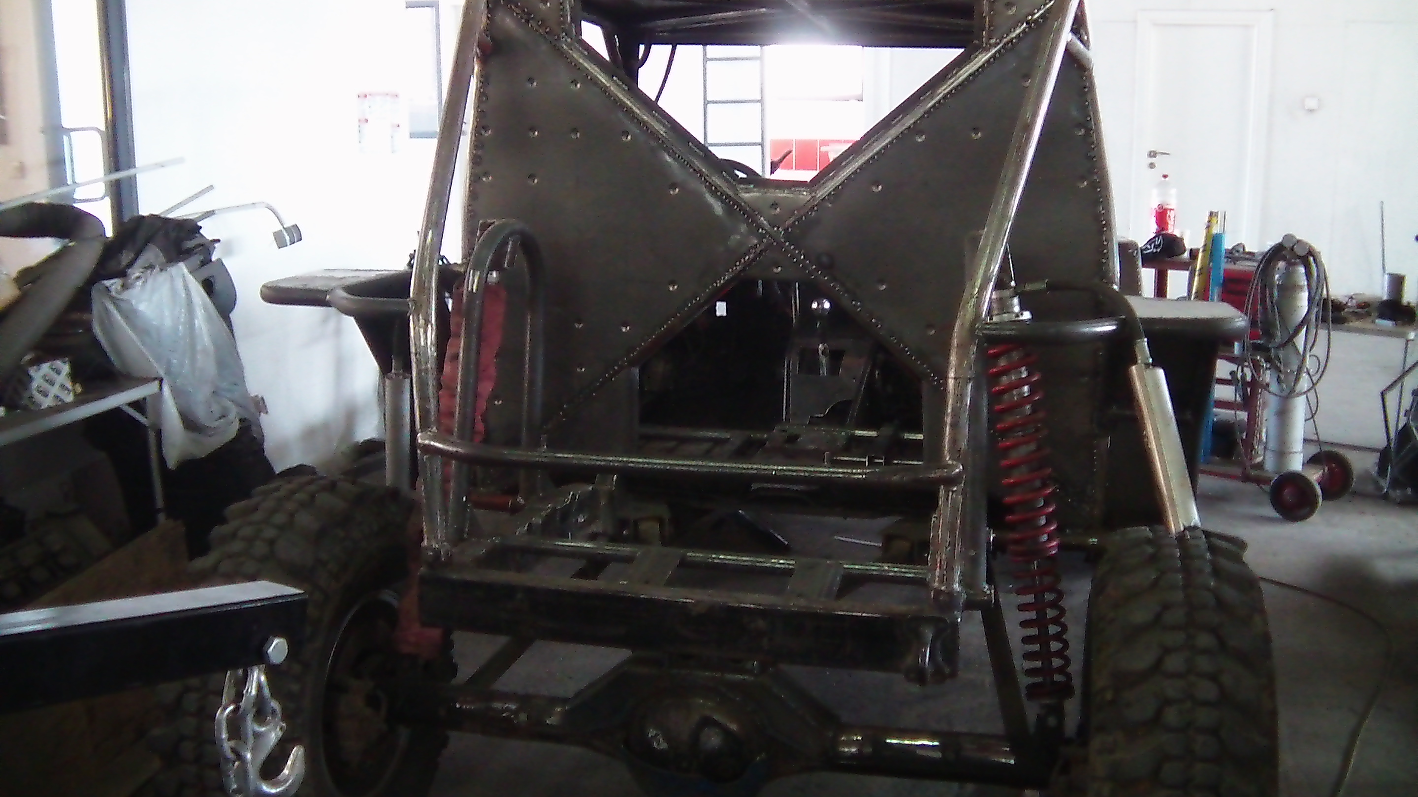

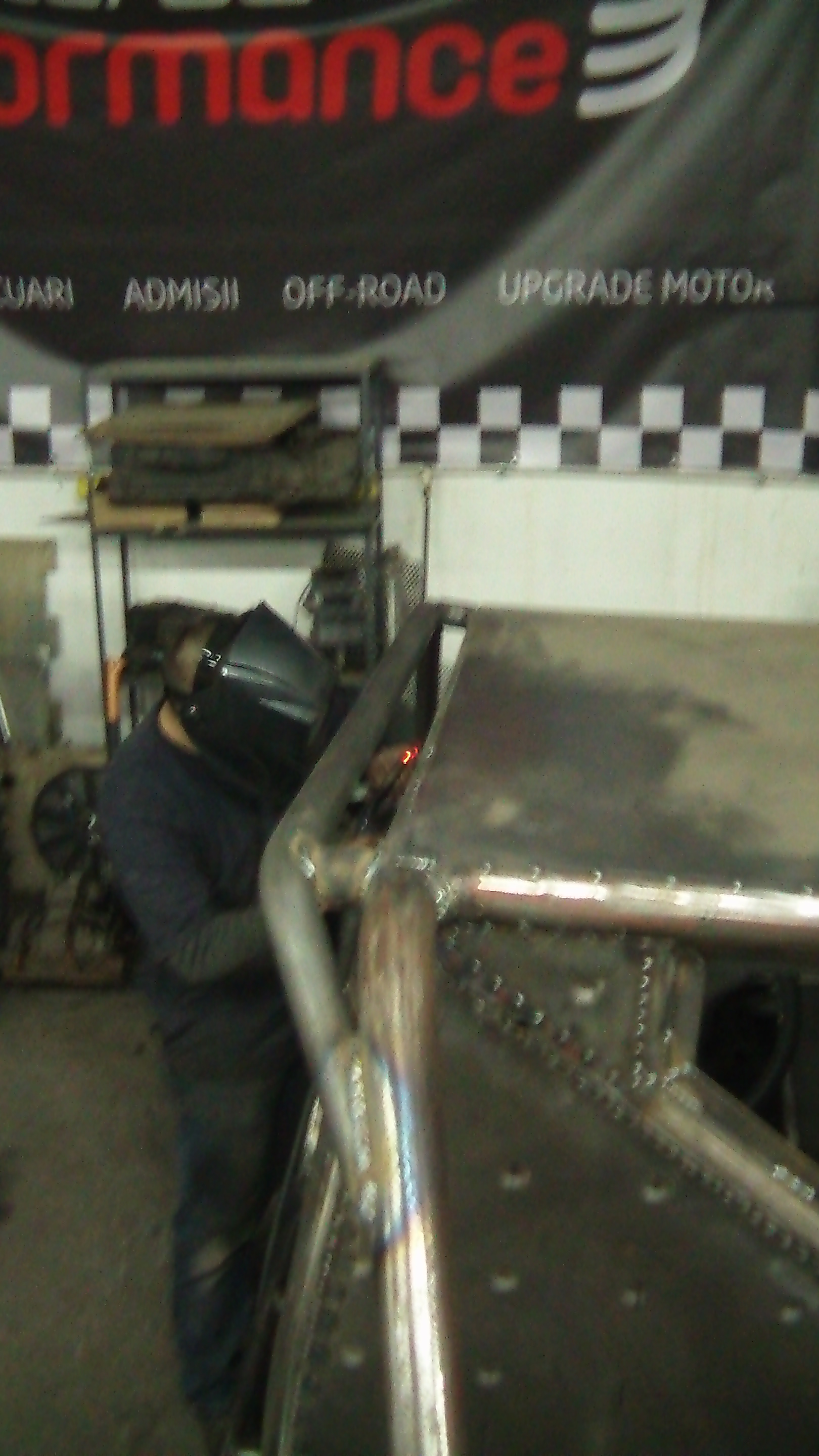

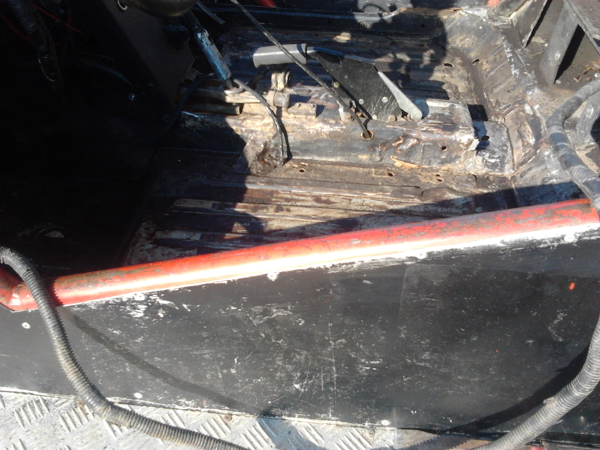

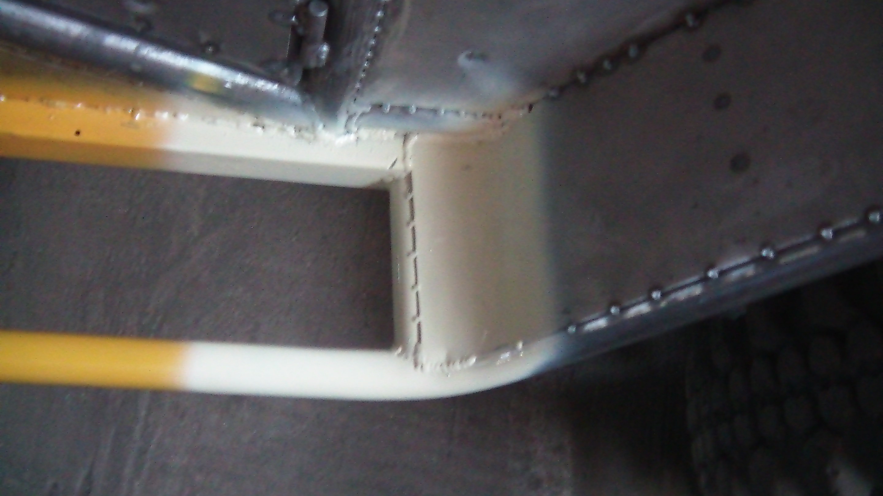

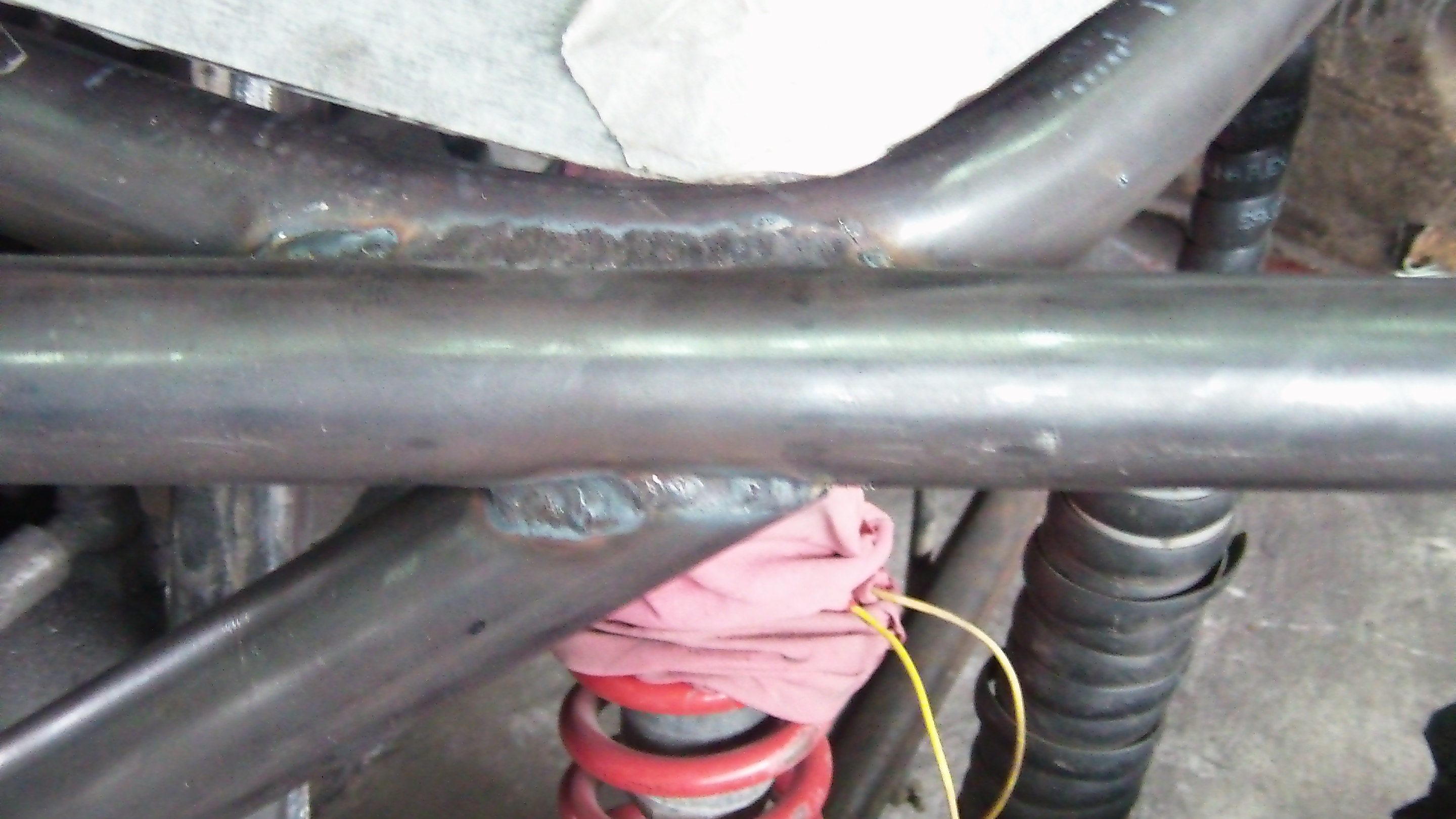

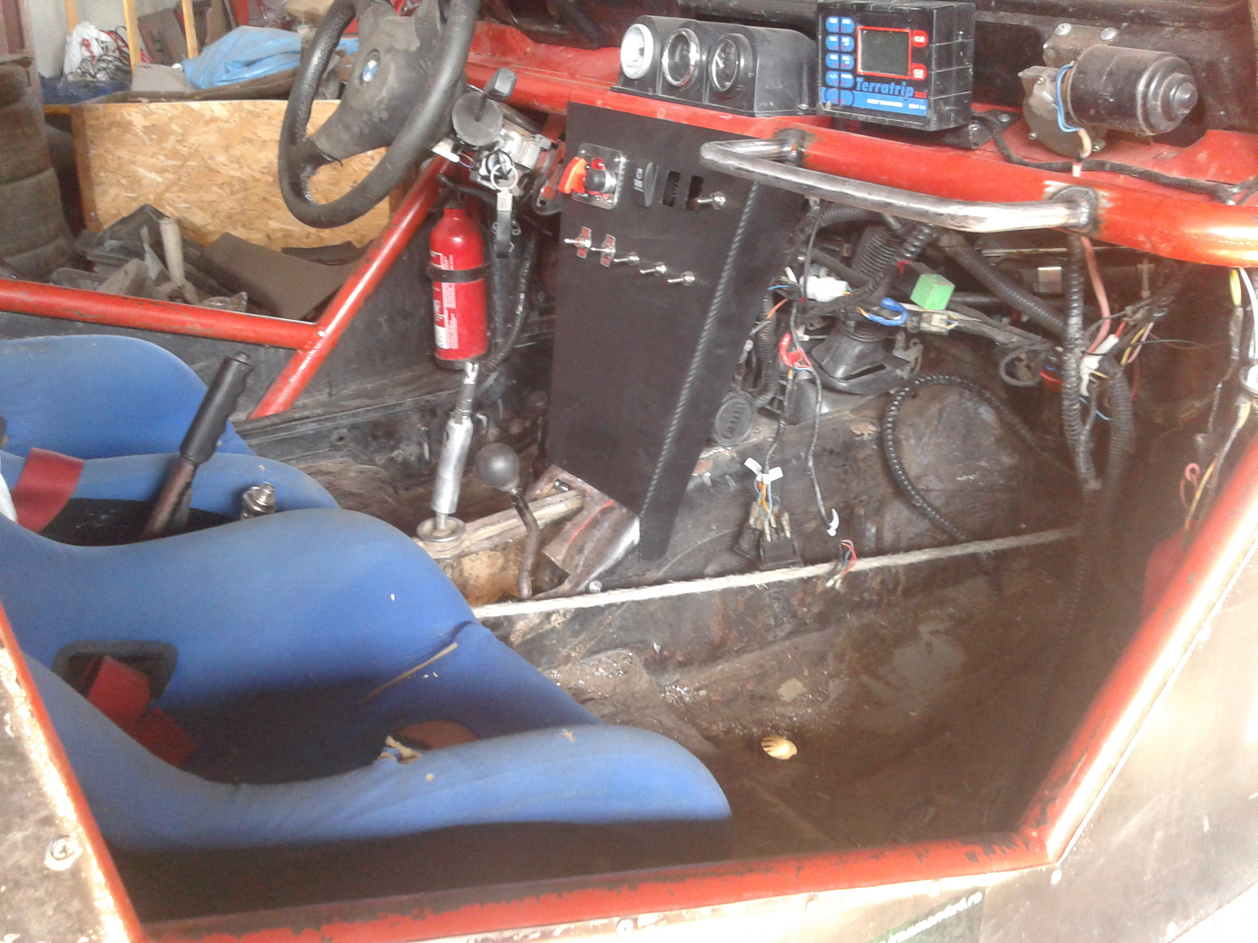

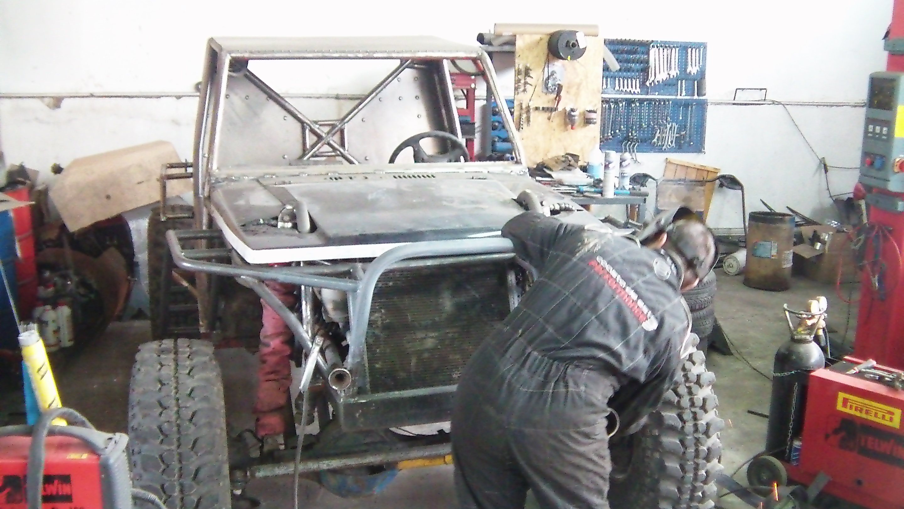

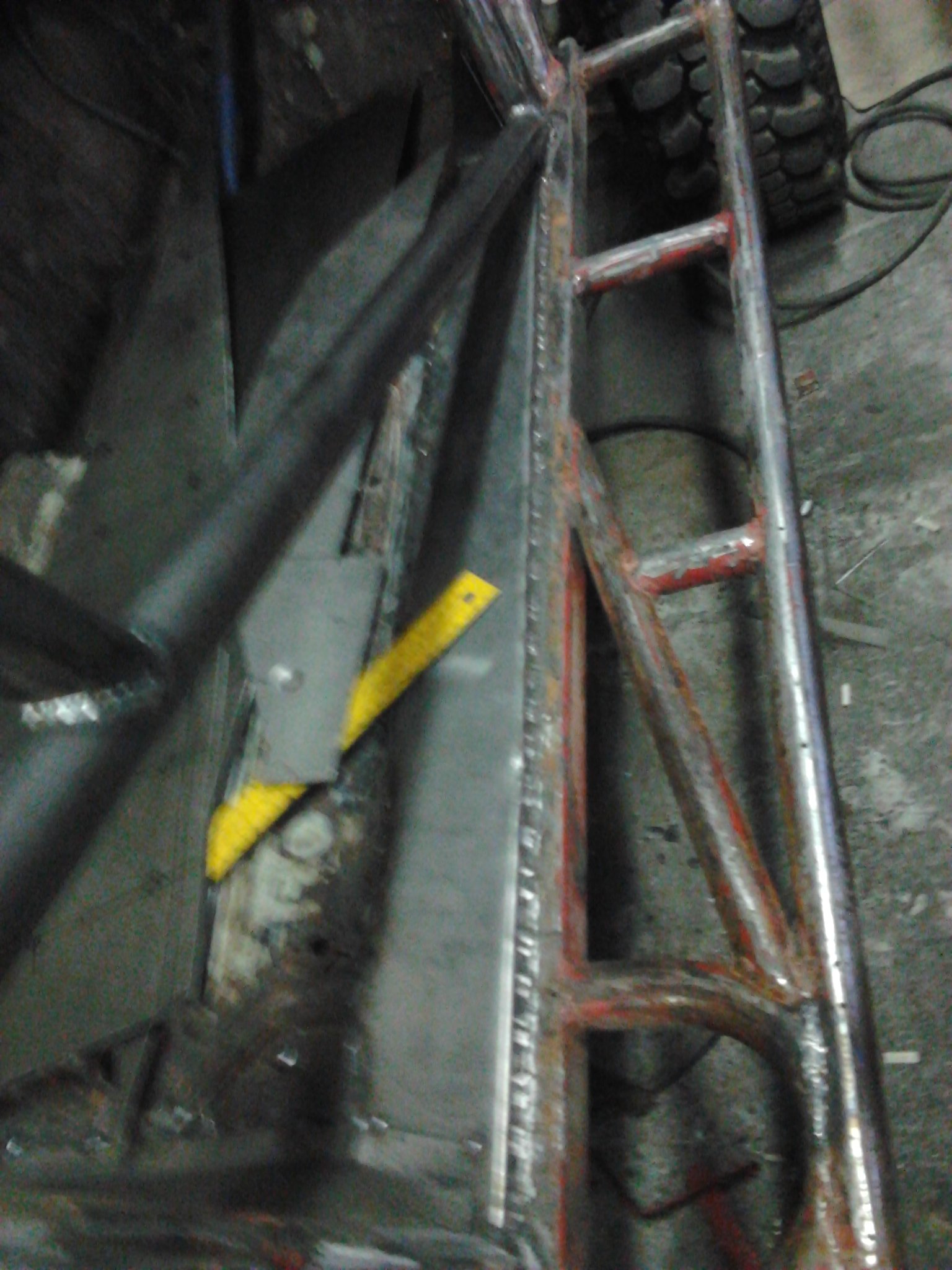

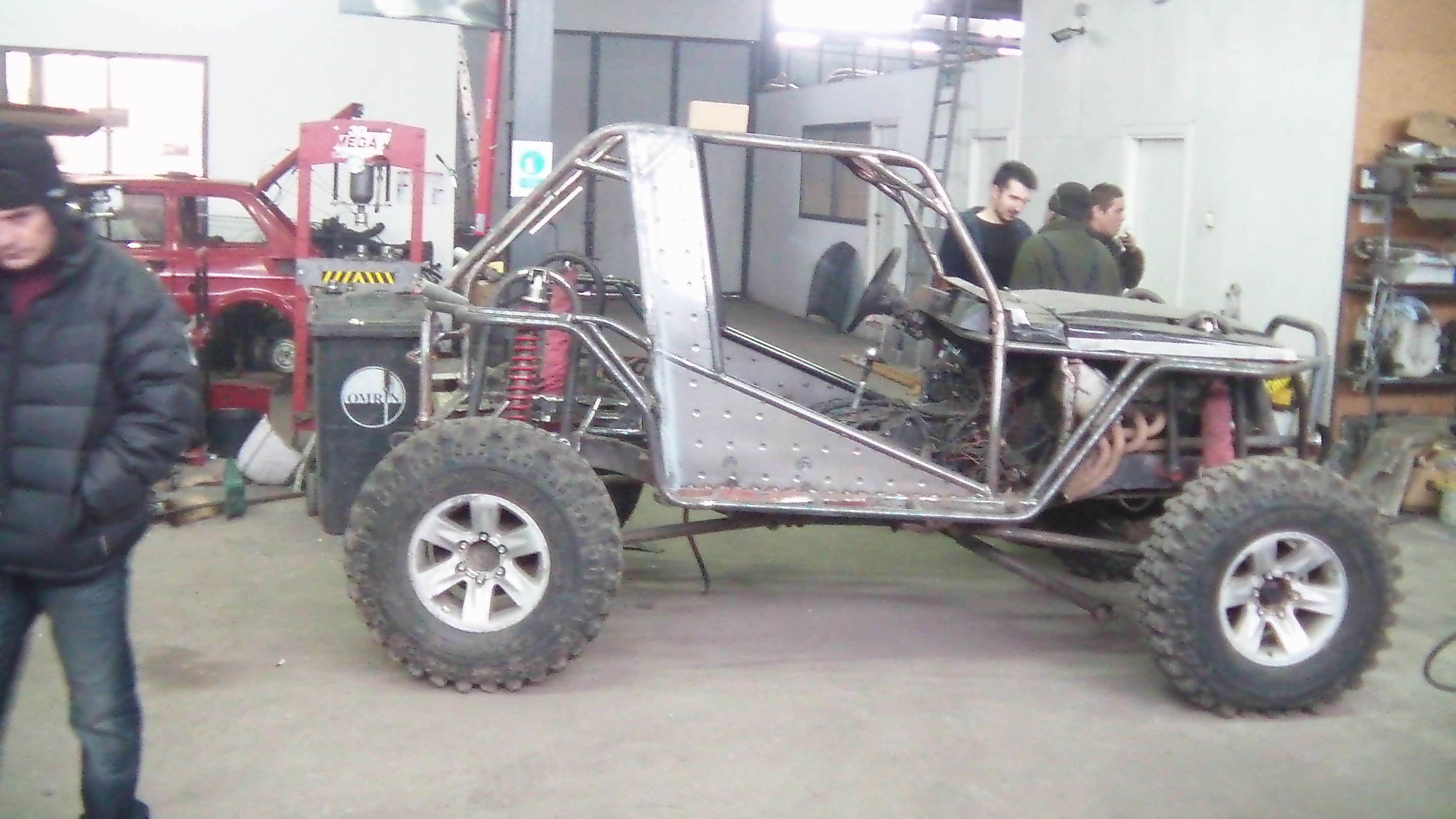

De ce nu mai e nevoie de prag...?...cum eviti sa nu strambi conserva pe lateral...
:grin:jighi , vb de pragurile originale ale caroseriei suzuki !

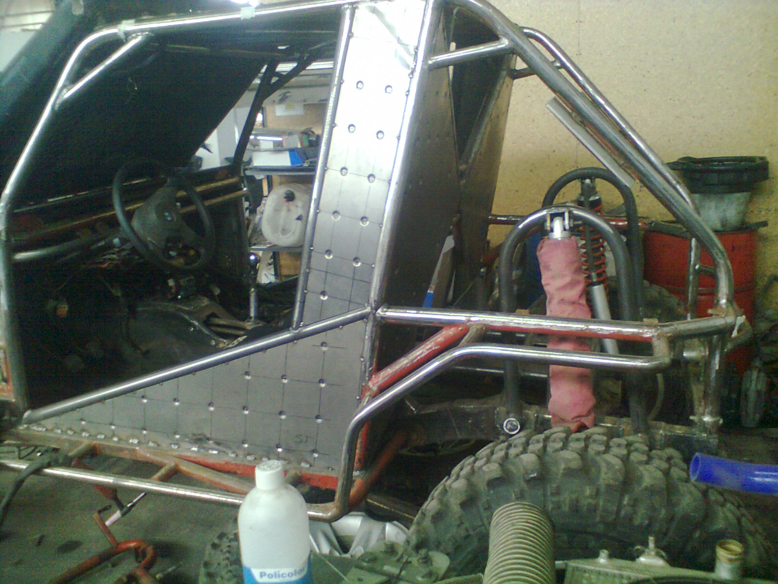

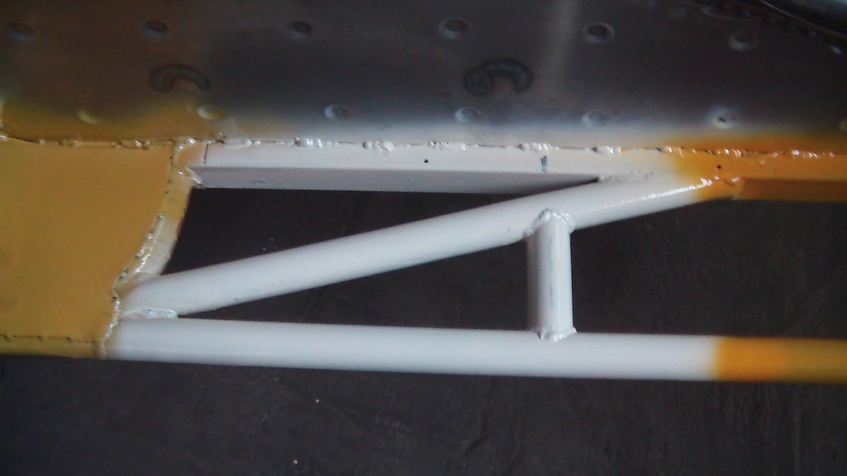

Cand sa construit tubulara , sa montat o teava rectangulara de 10cm/ 5cm in pragul masini !
Pe mine m-a derangat la asezarea bagajelor :grin: si am taiat chiar si dublare caroseriei din lateral daca observi!
Acum am mai mult spatiu la pcioare pt ca port 45 :grin:

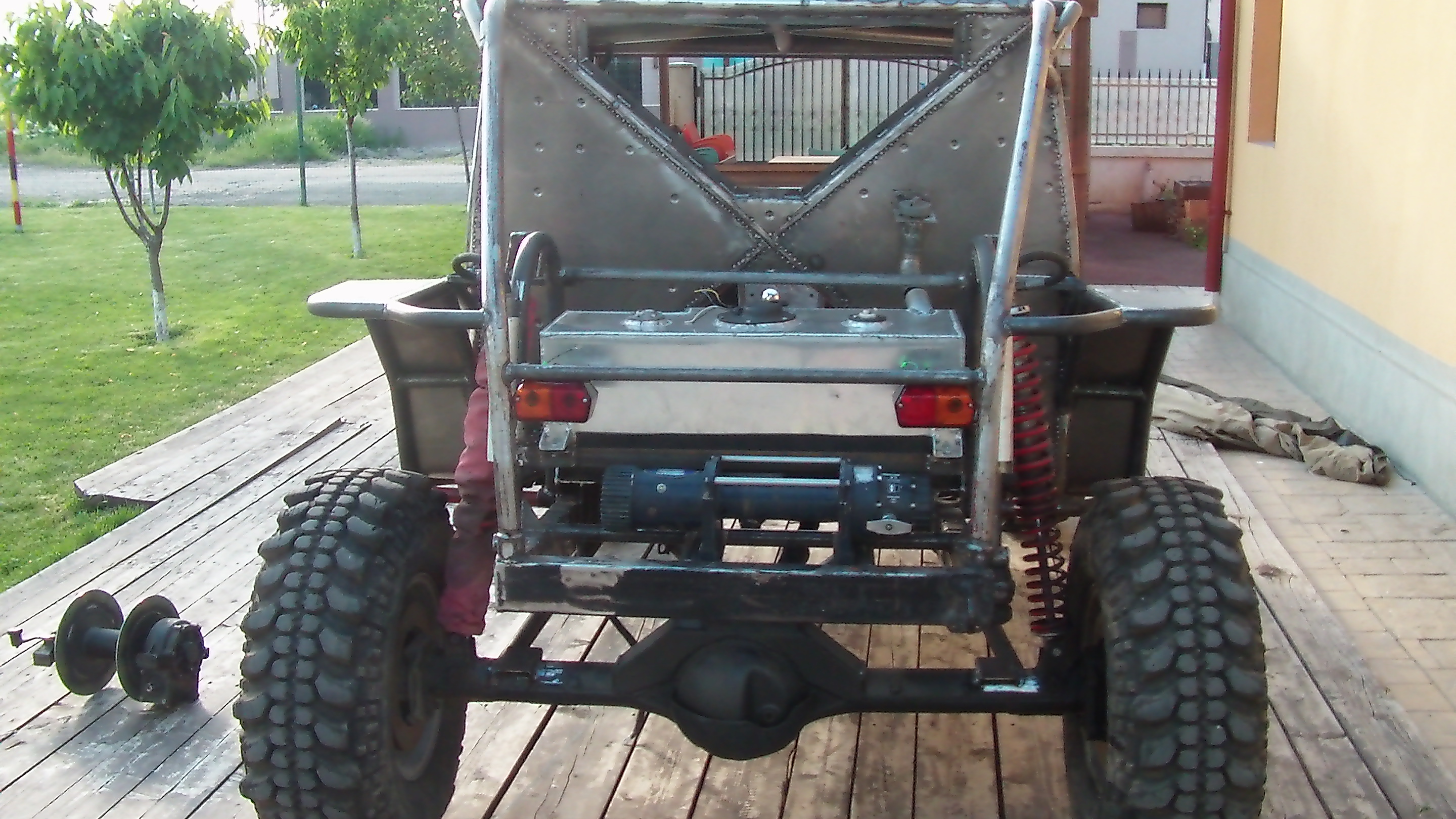

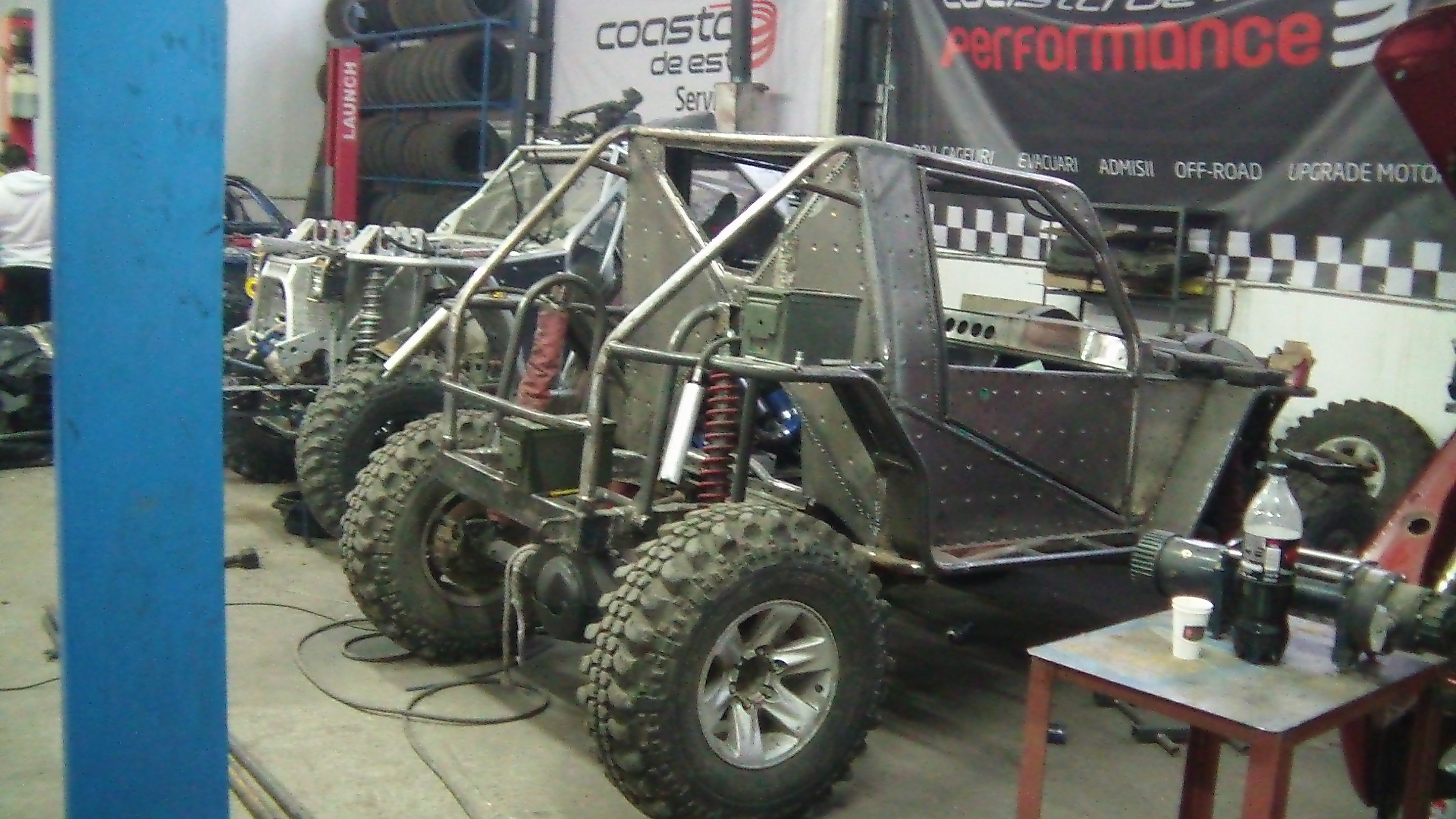

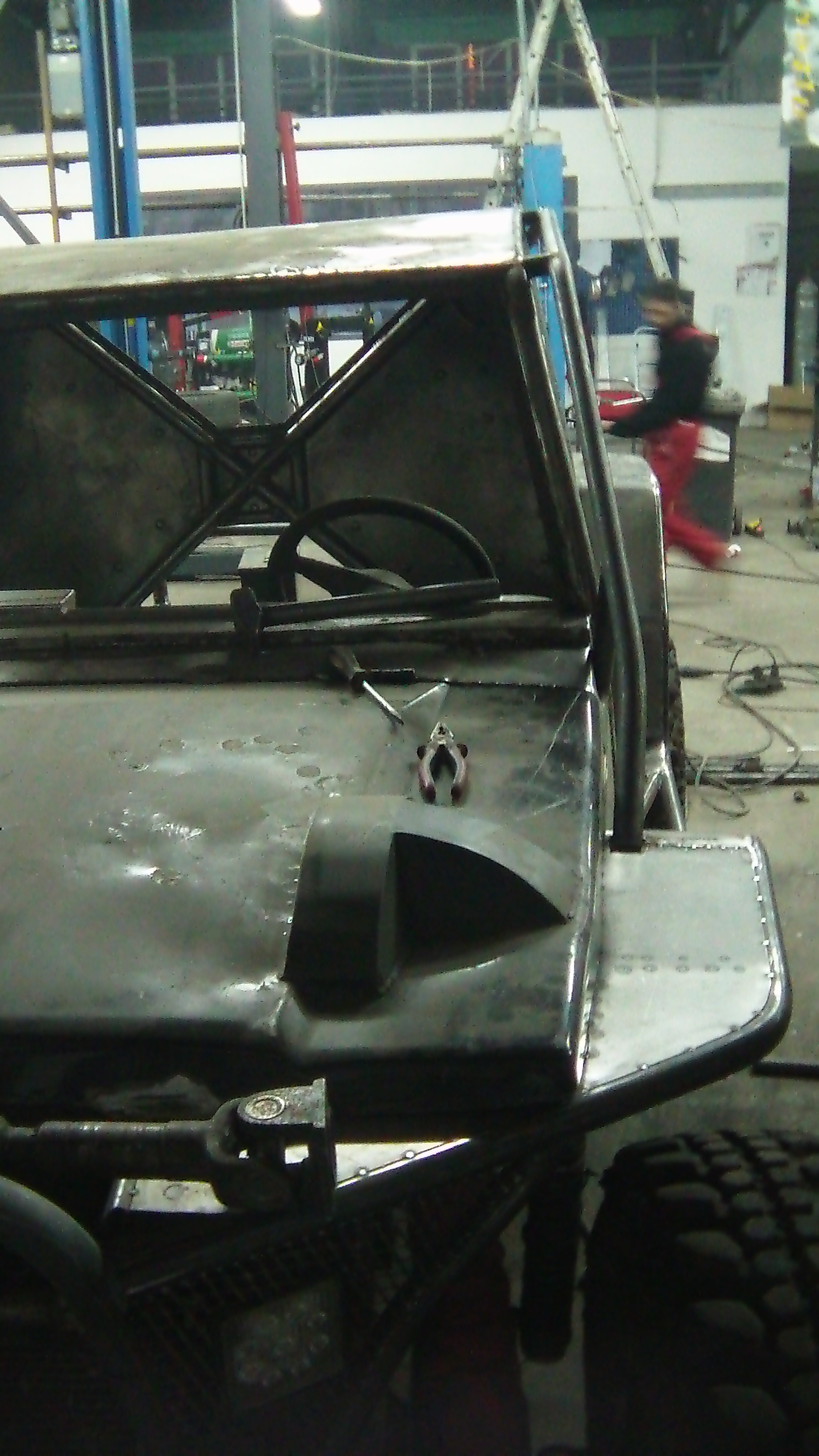

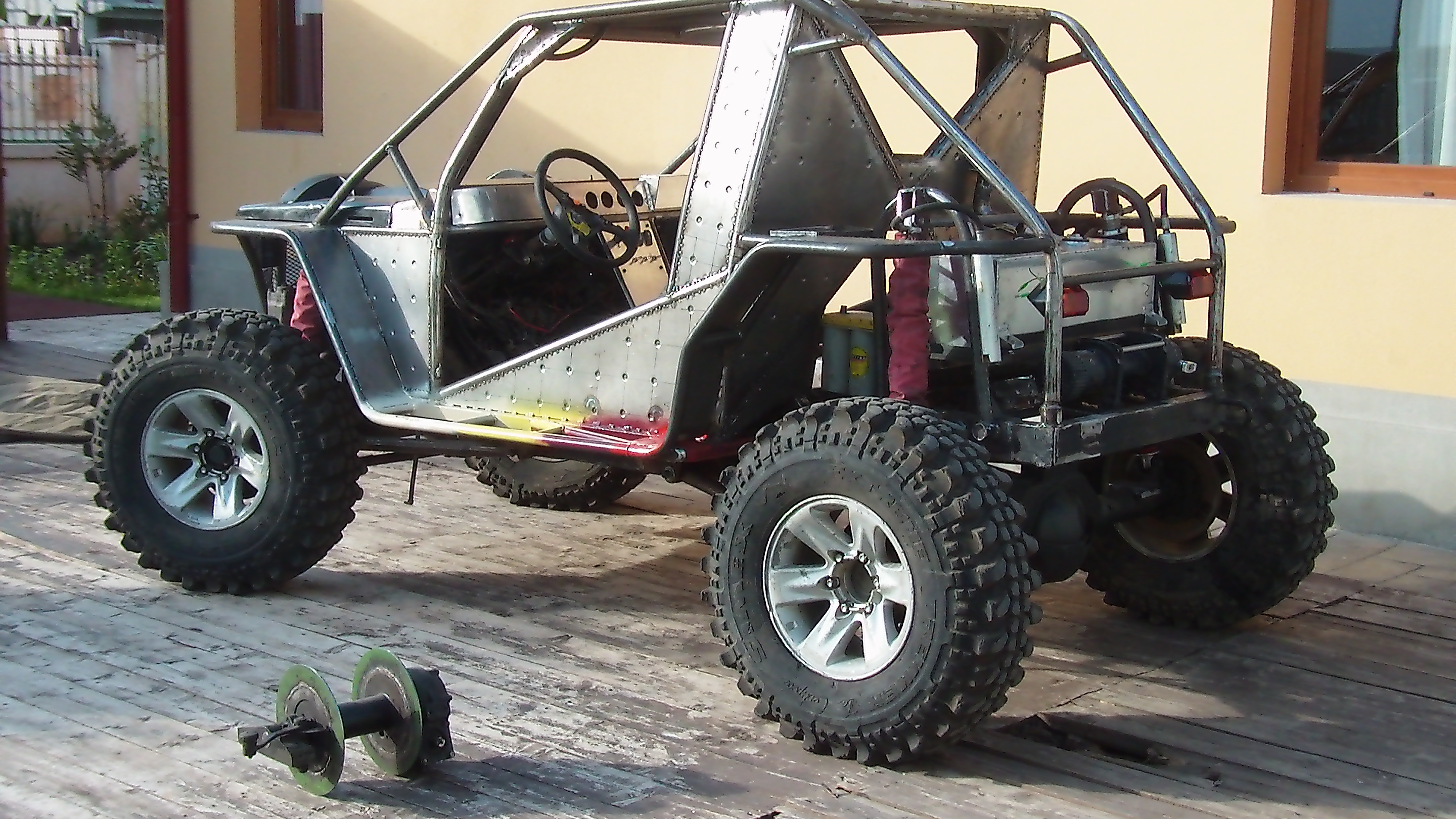

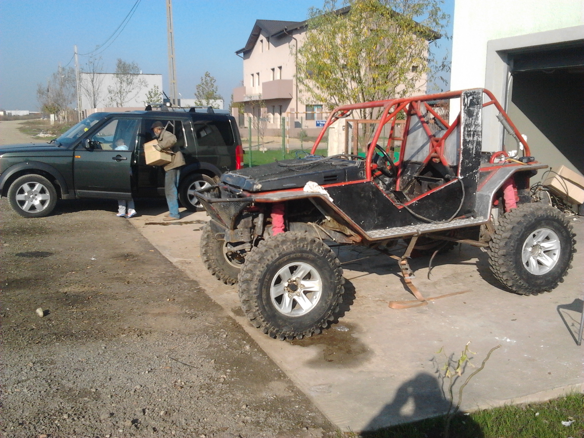

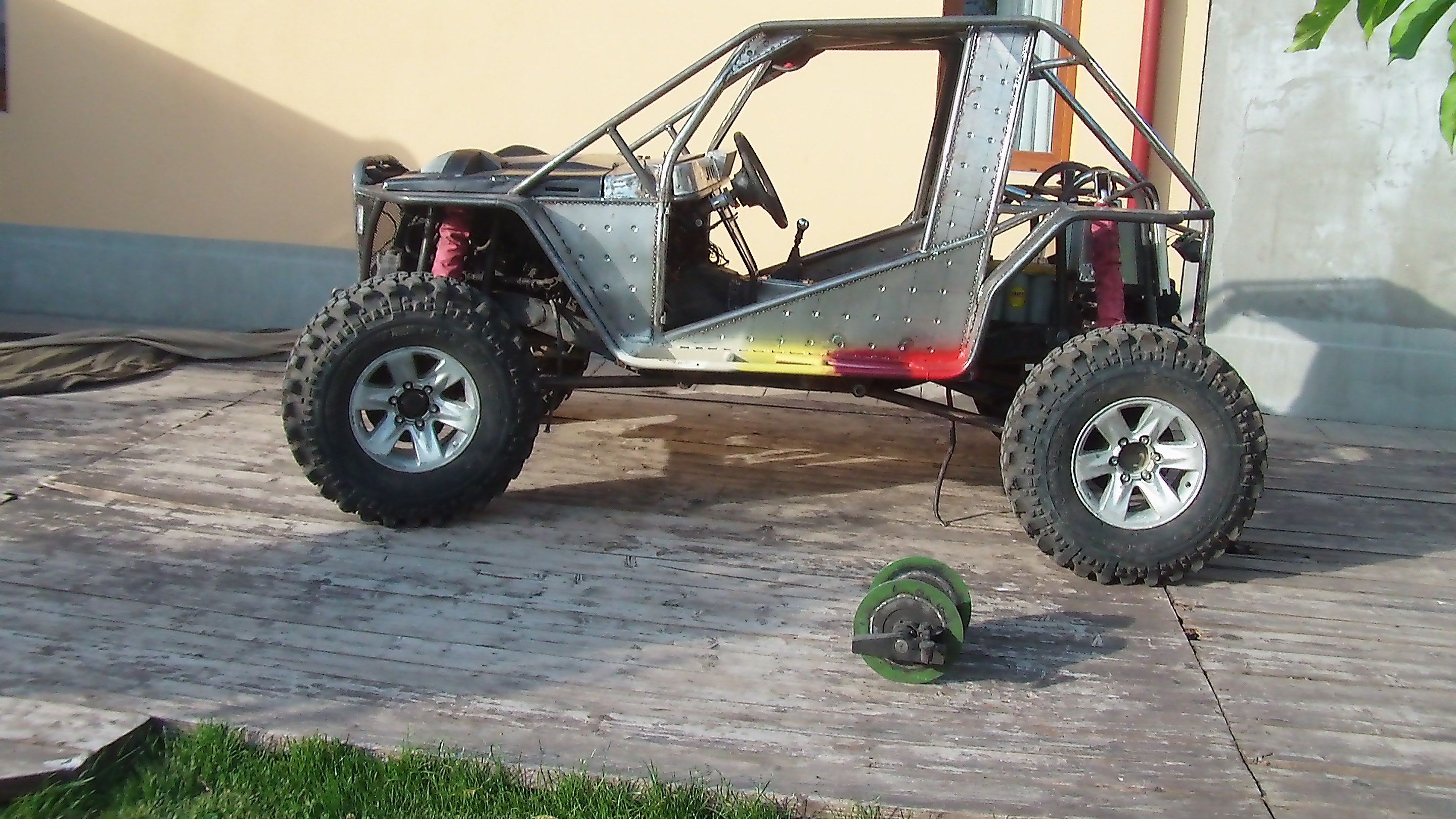

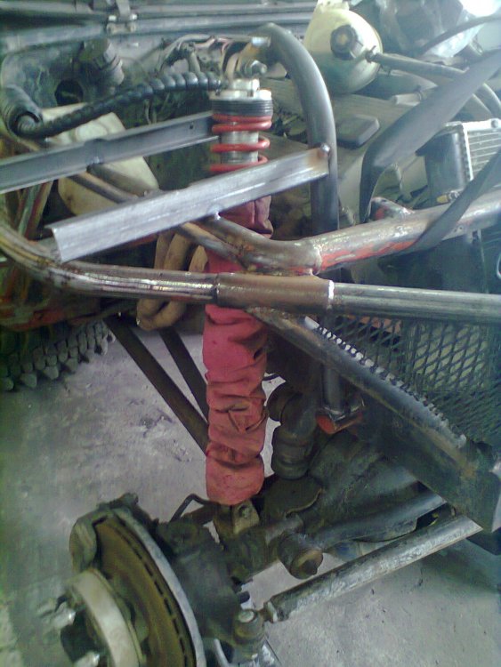

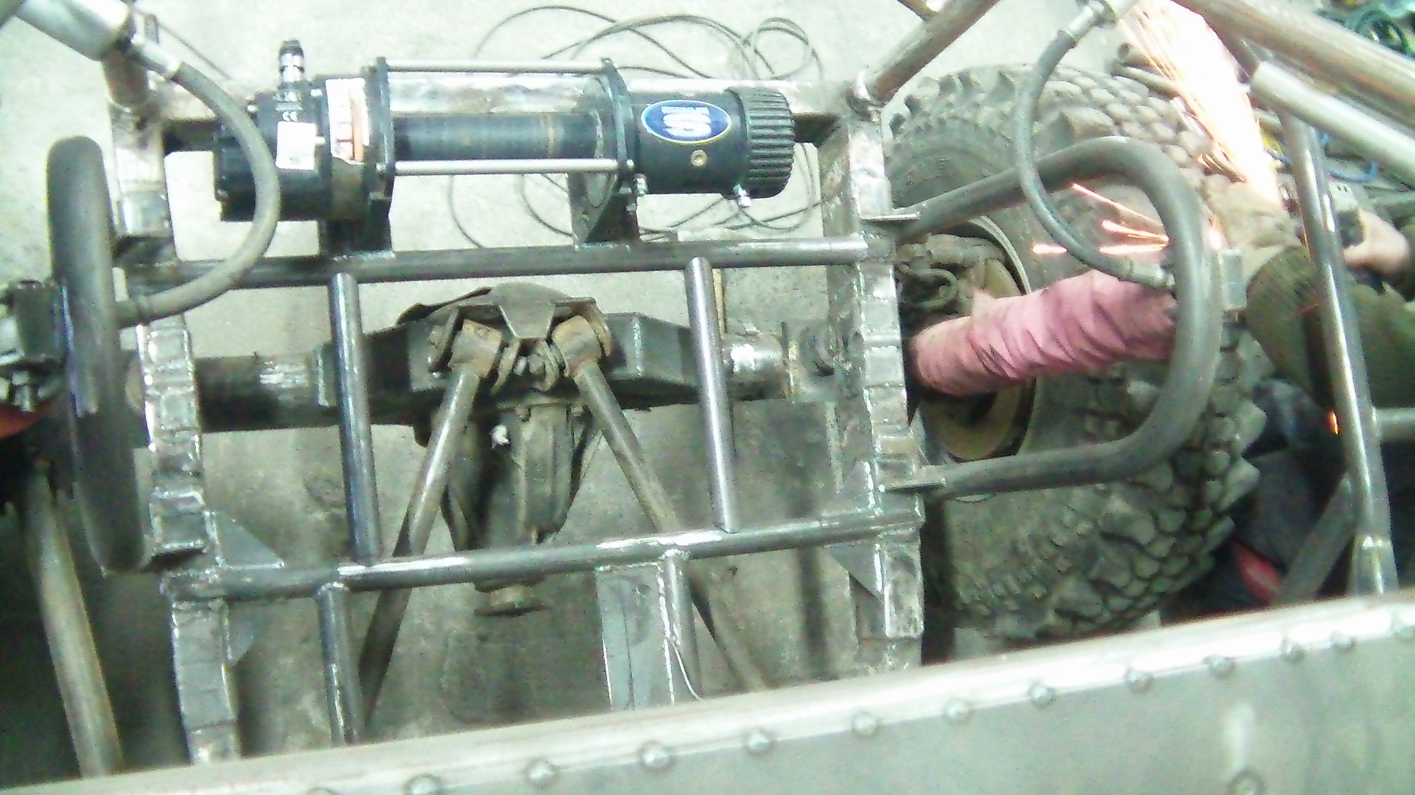

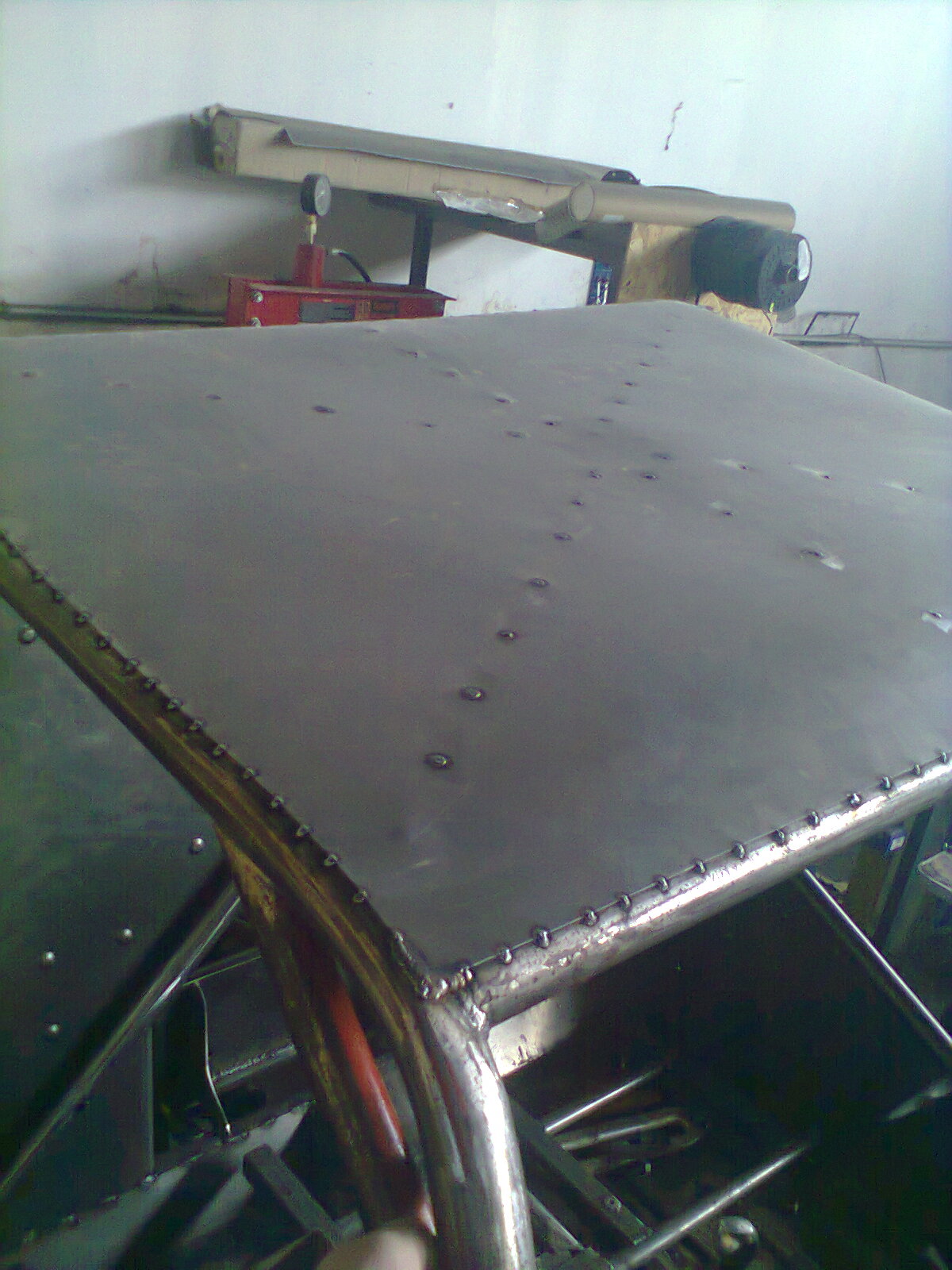

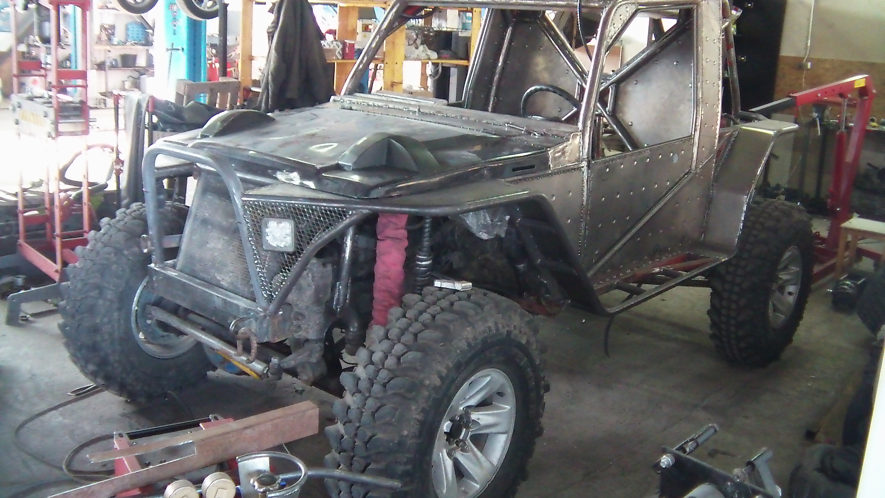

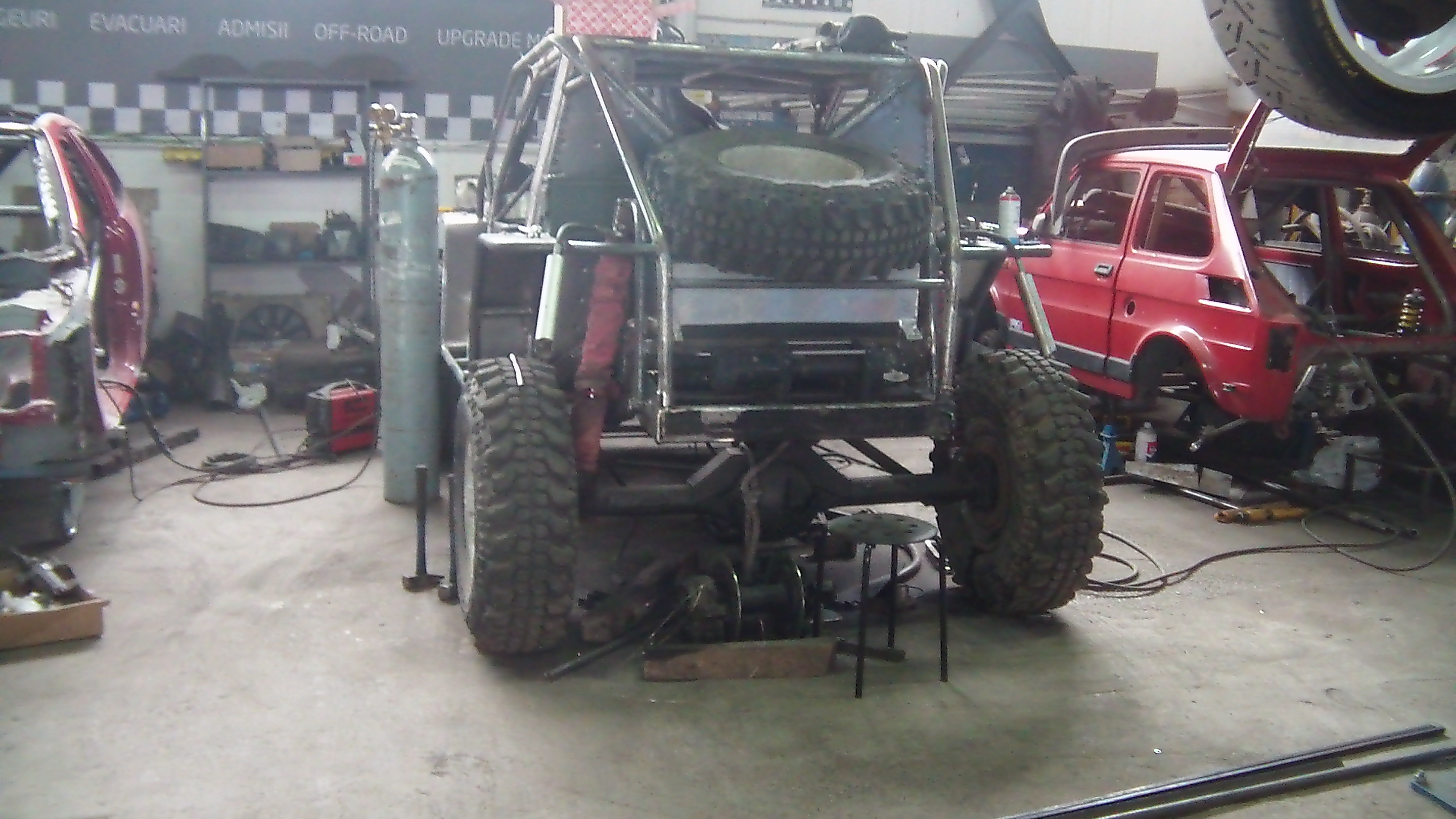

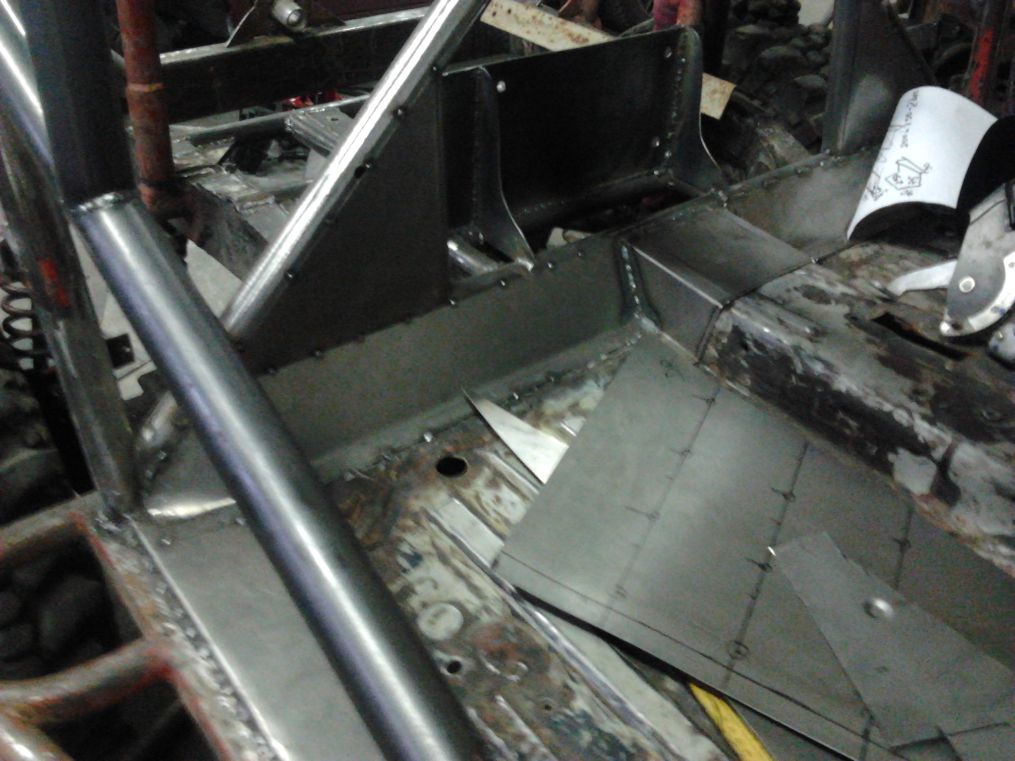

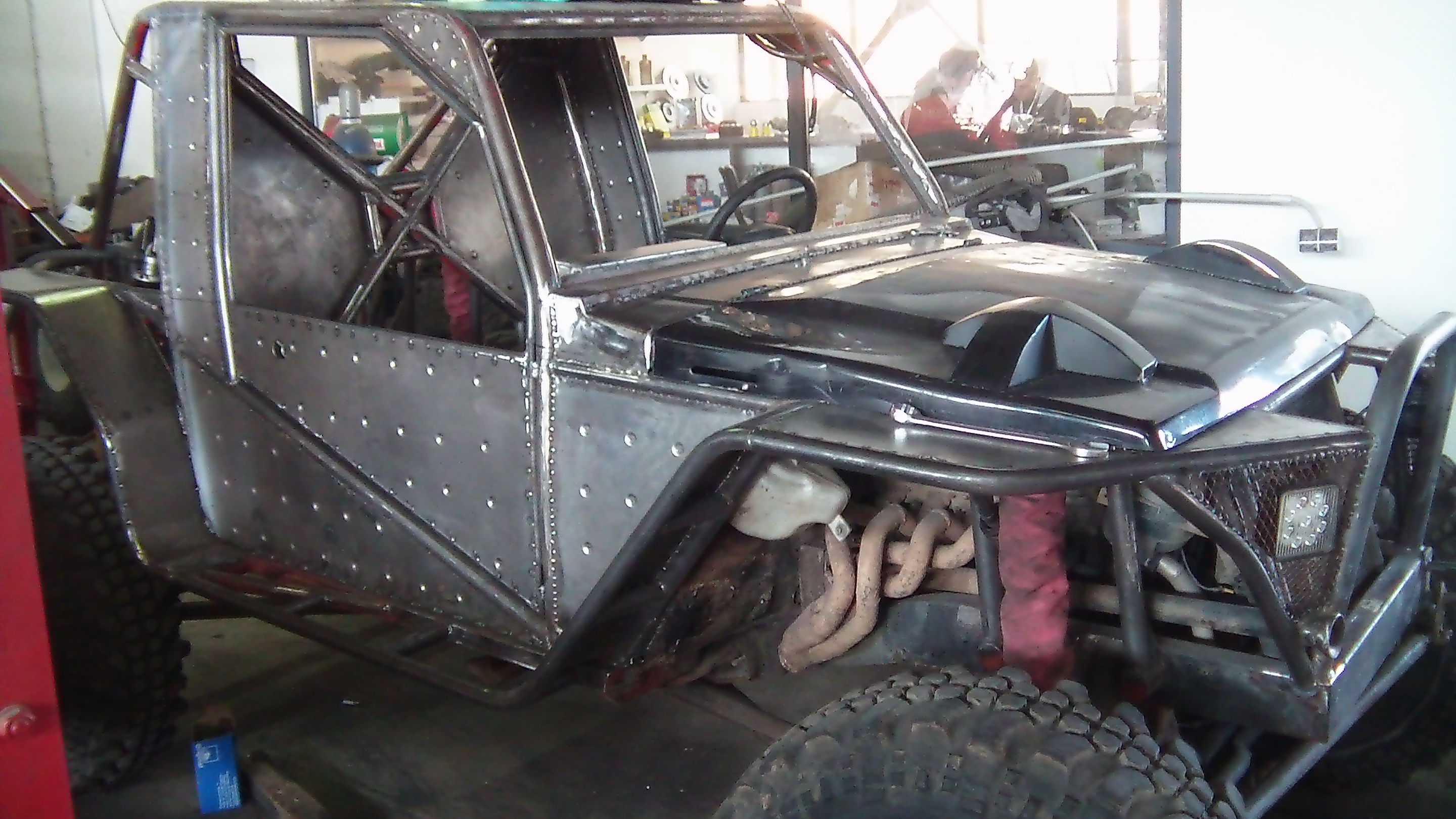

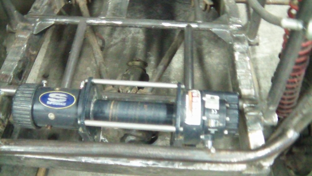

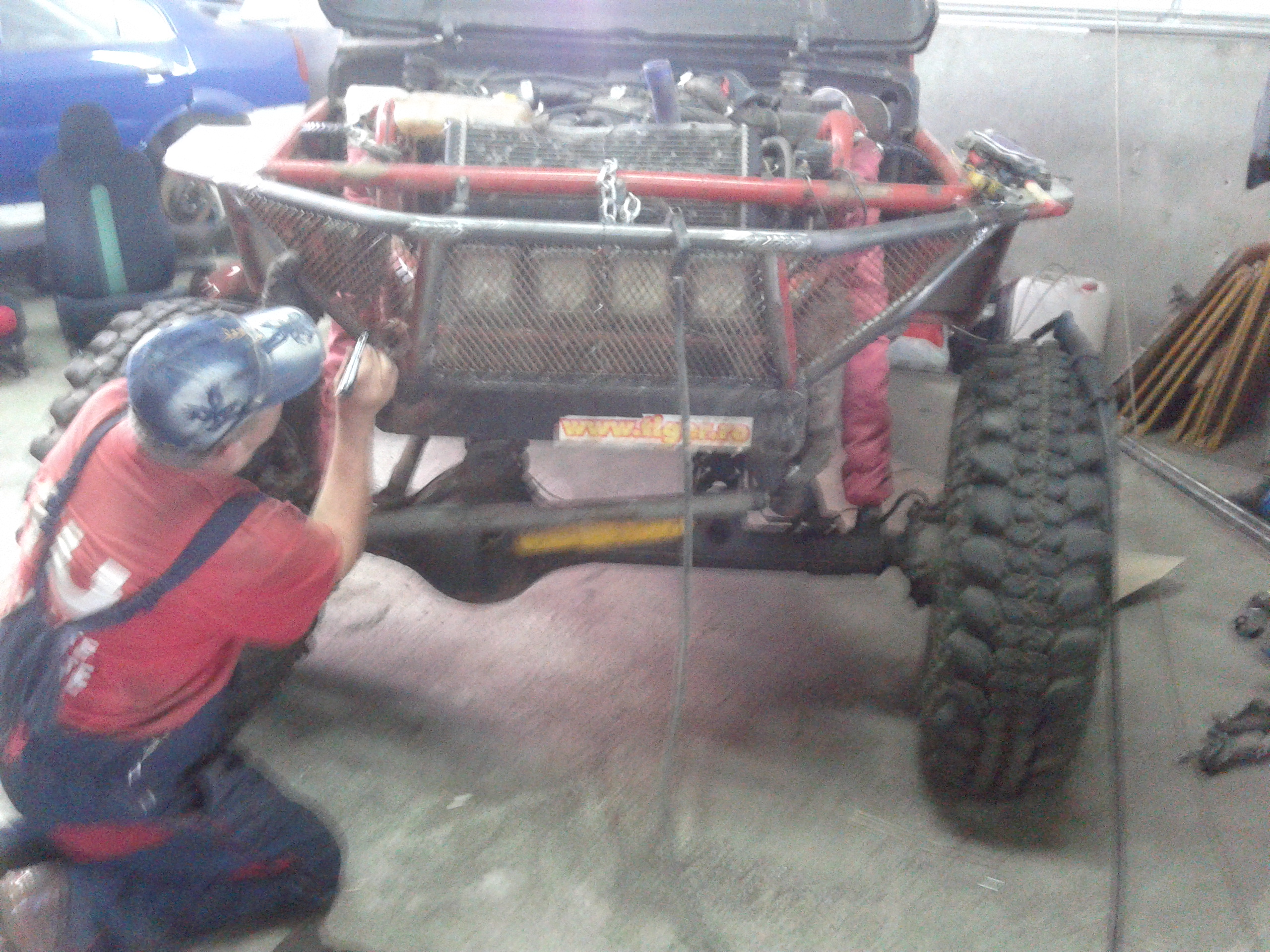

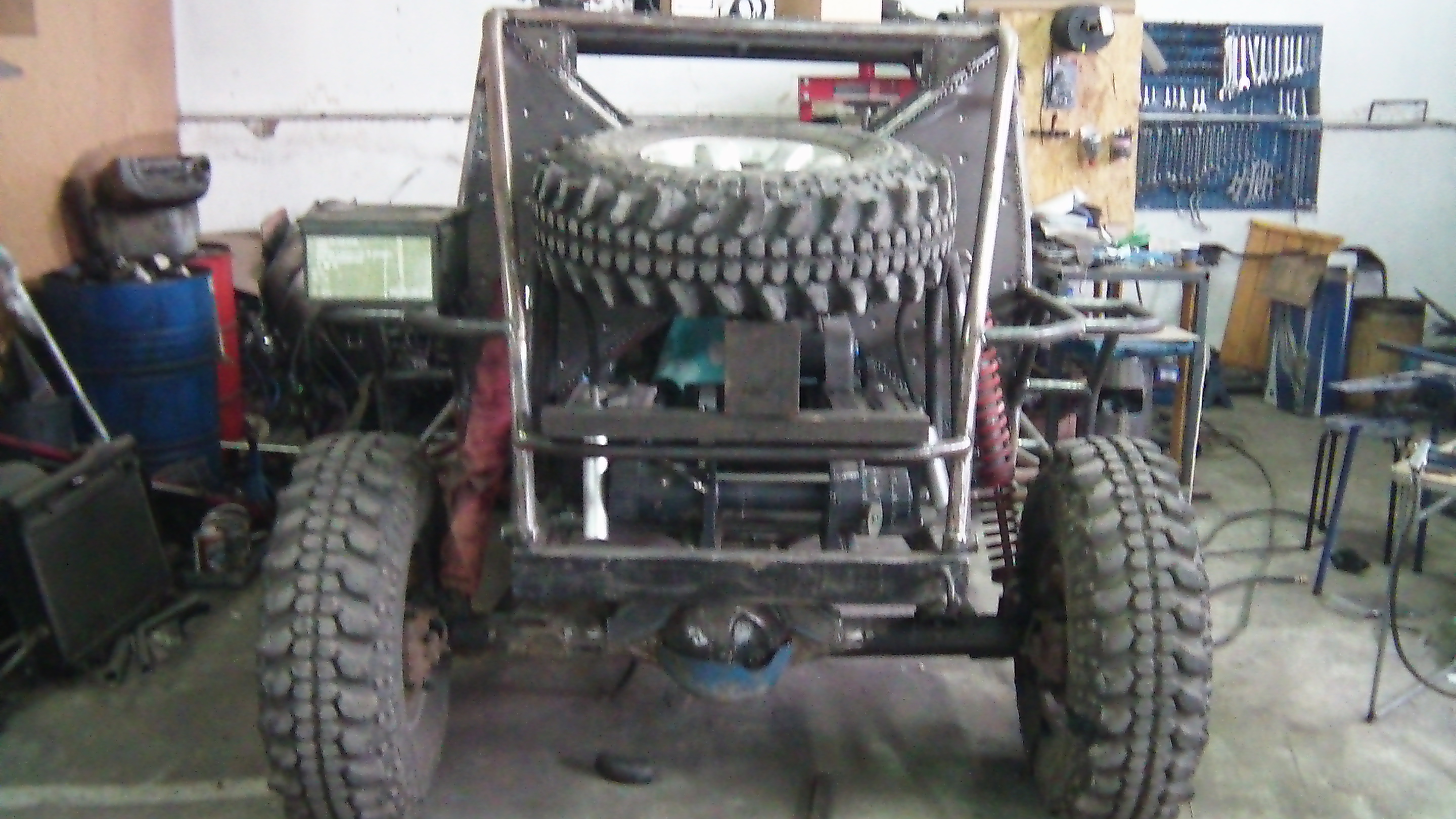

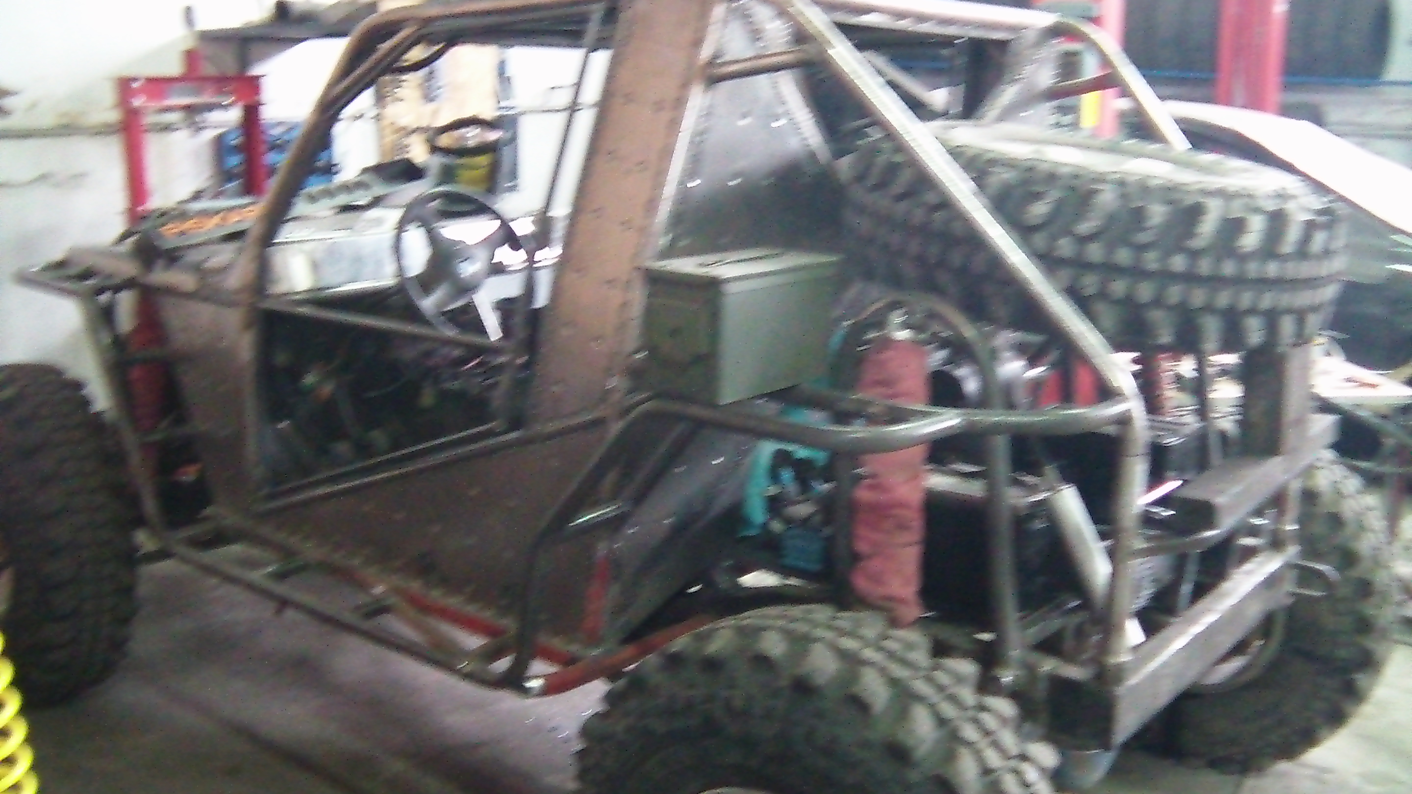

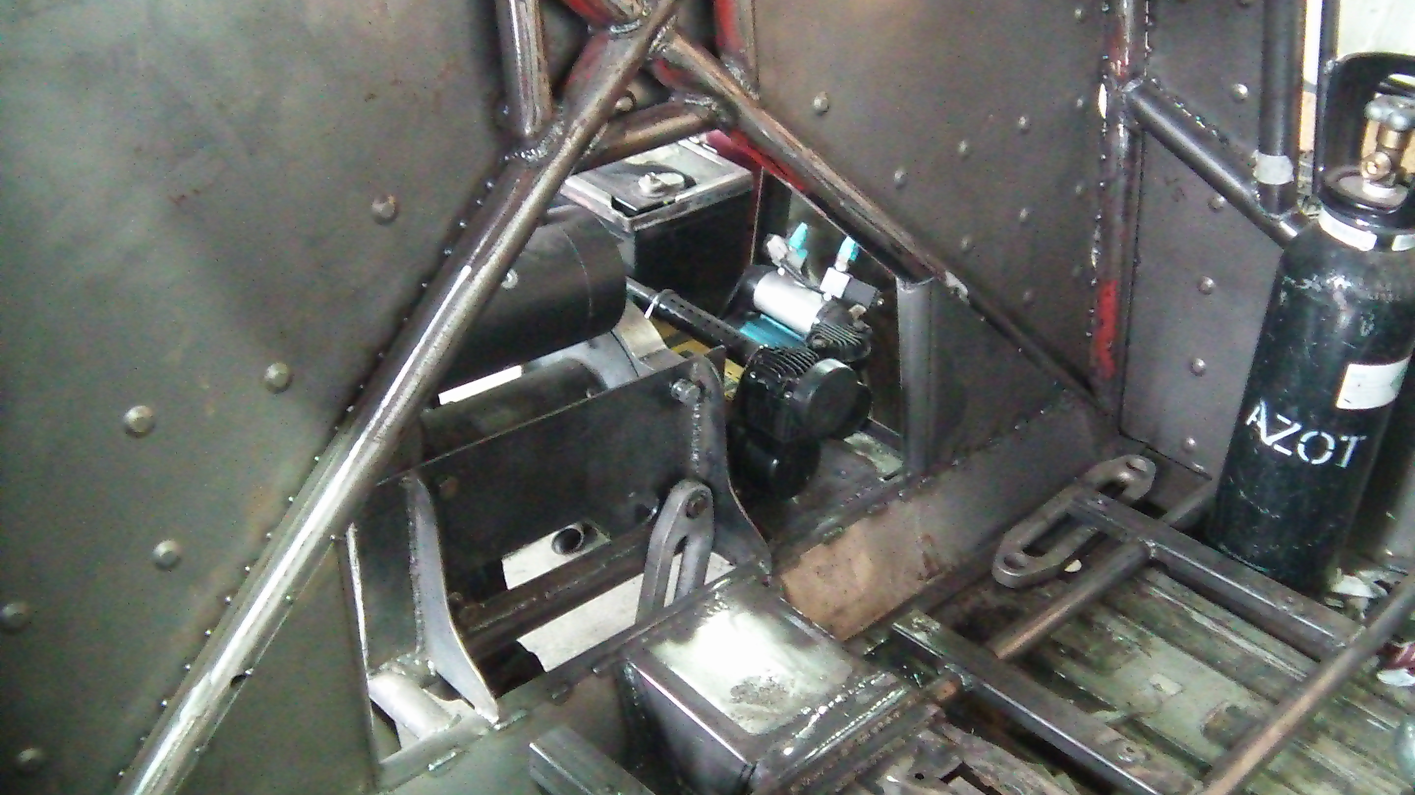

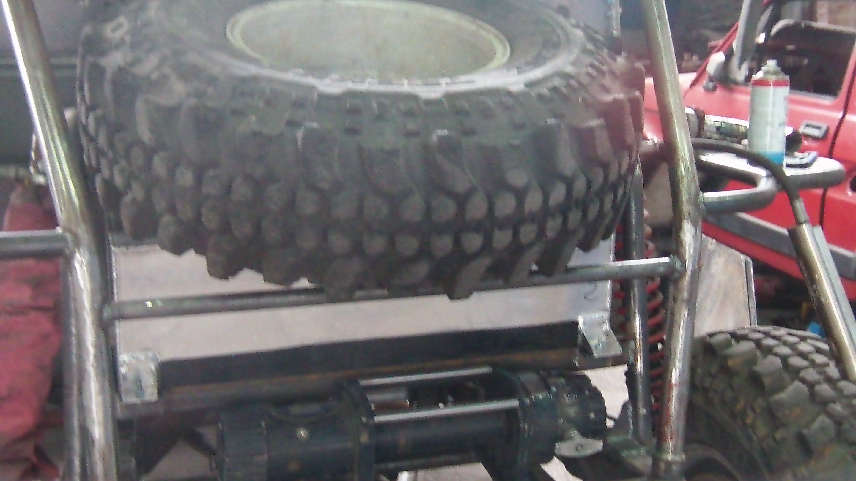

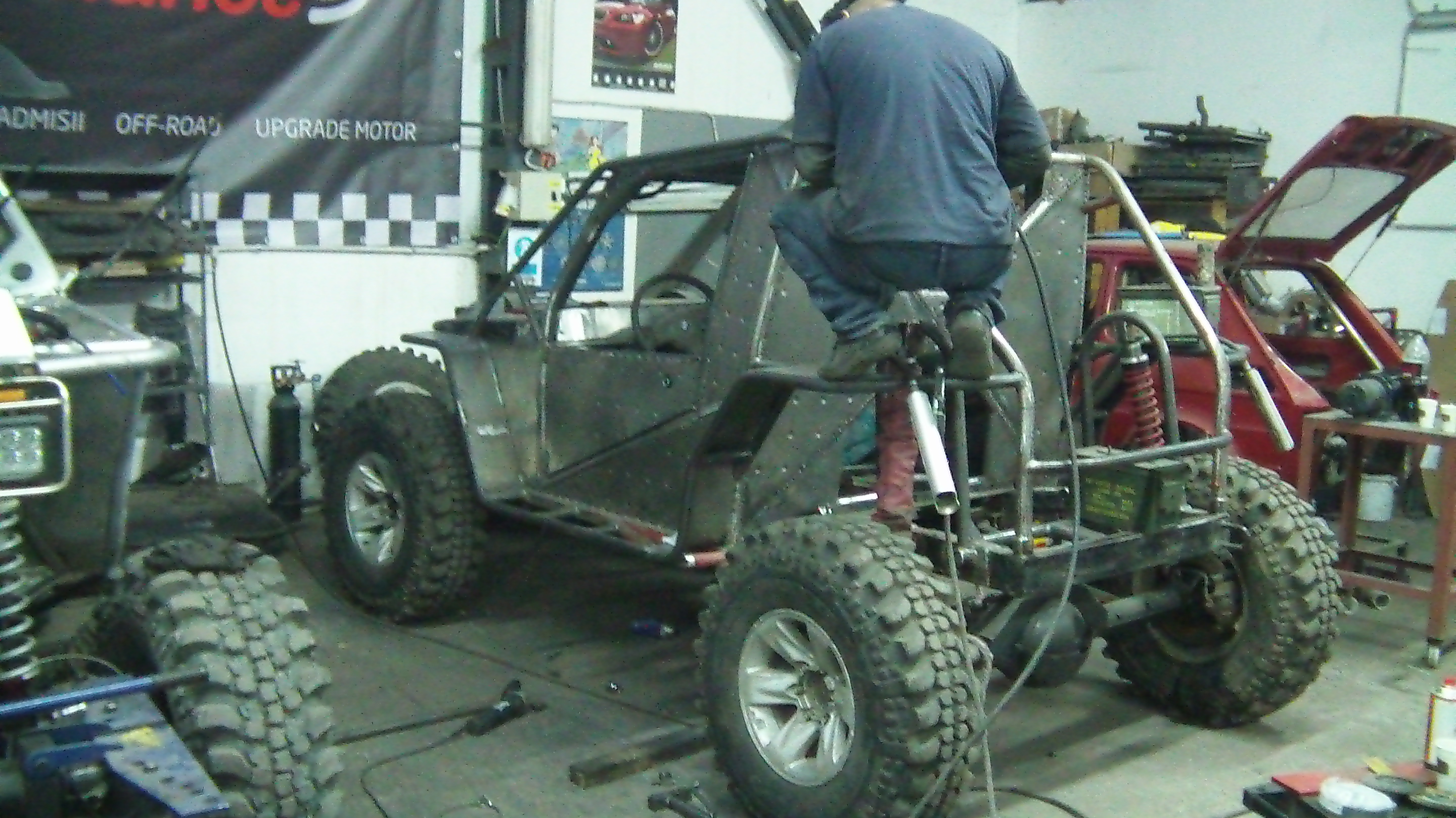

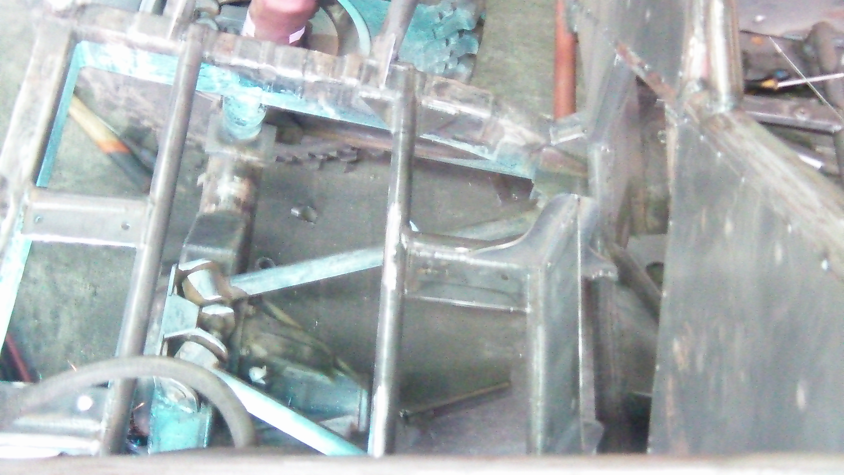

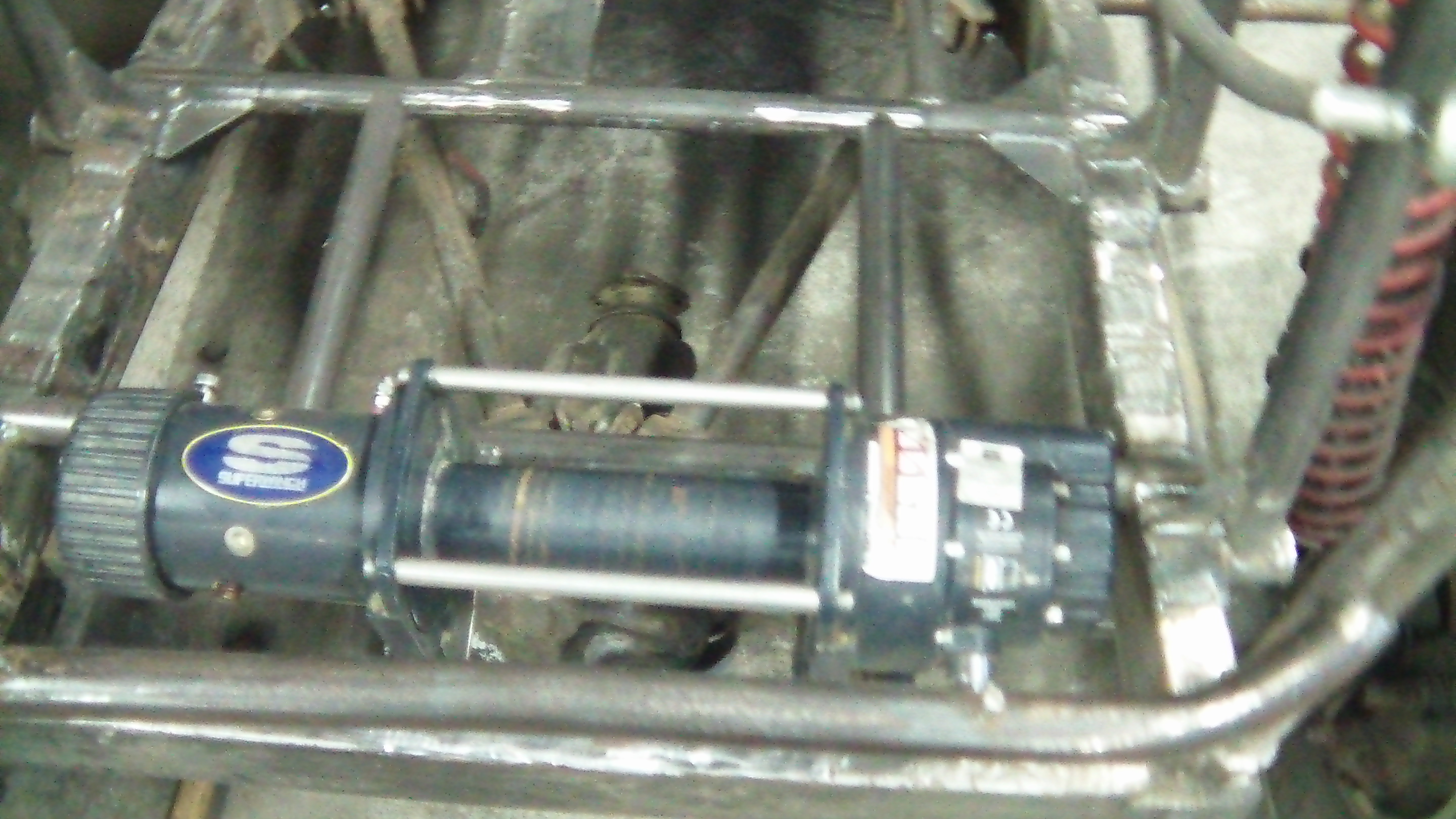

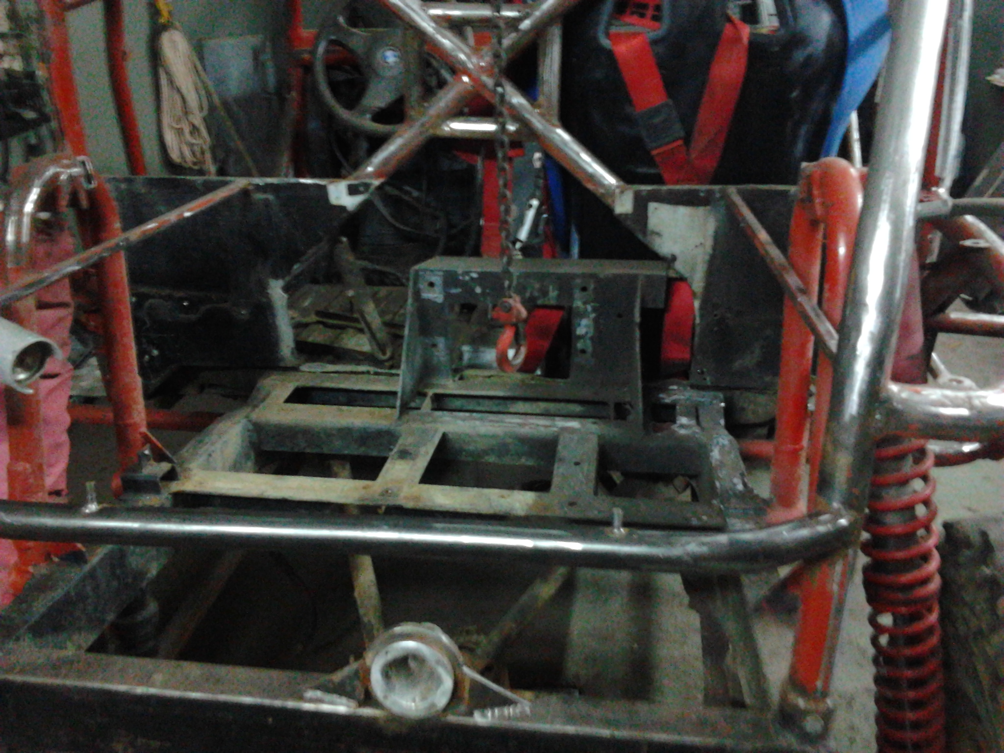

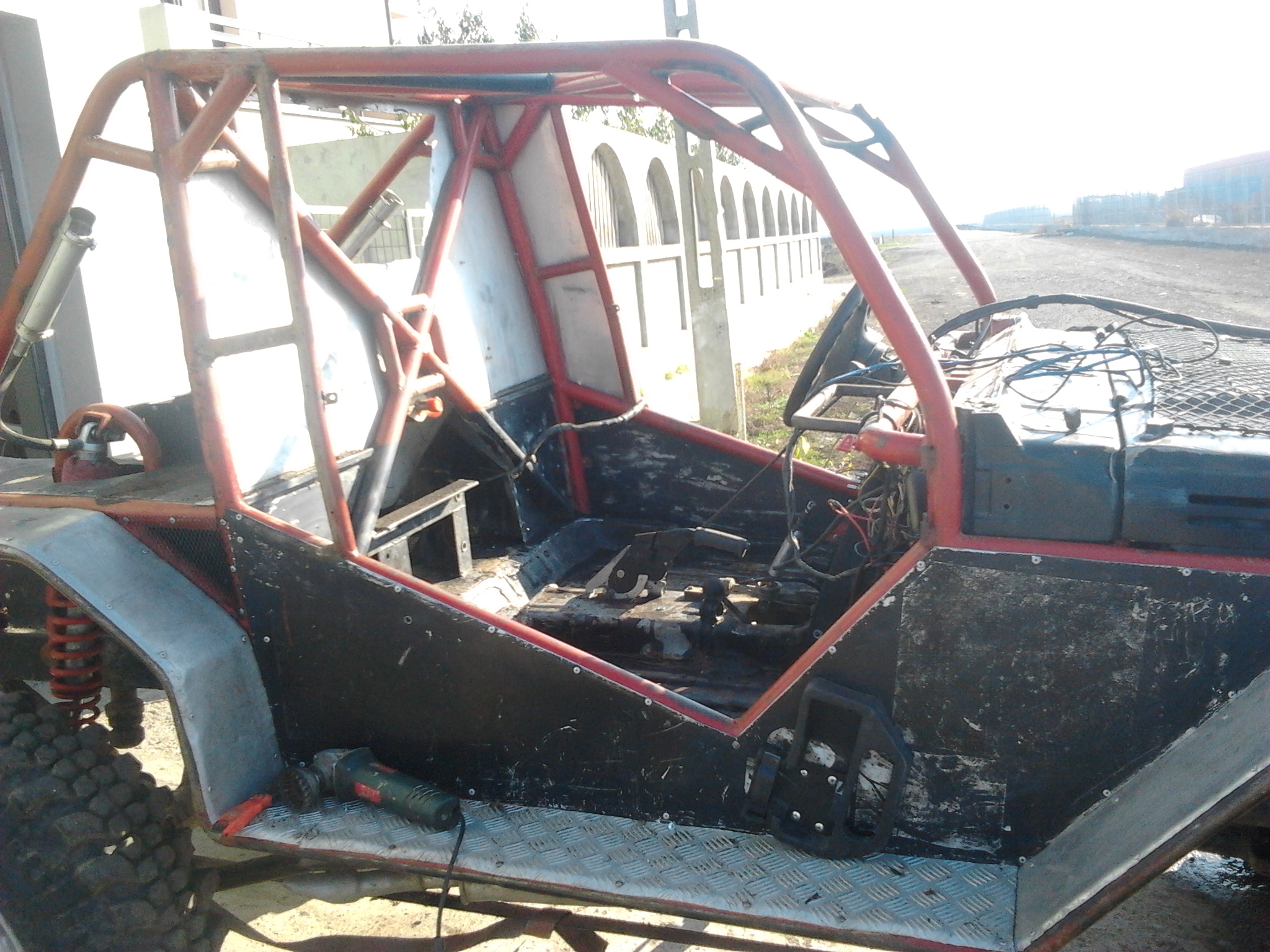

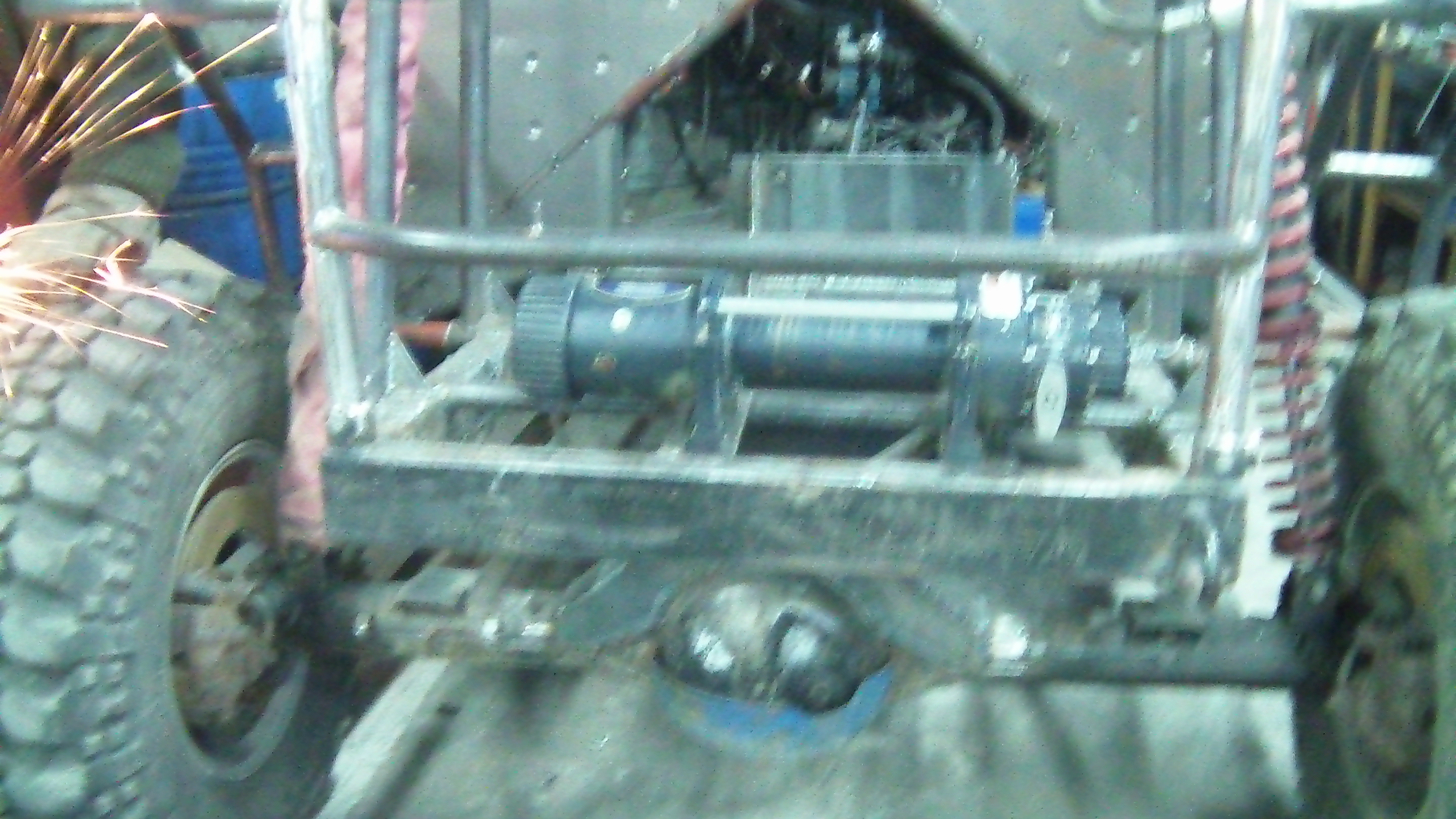

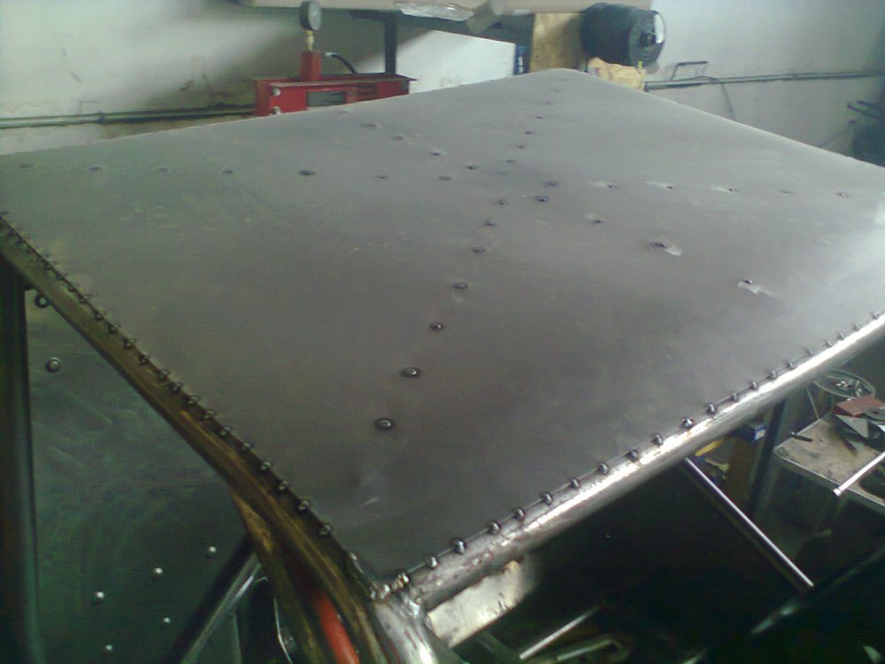

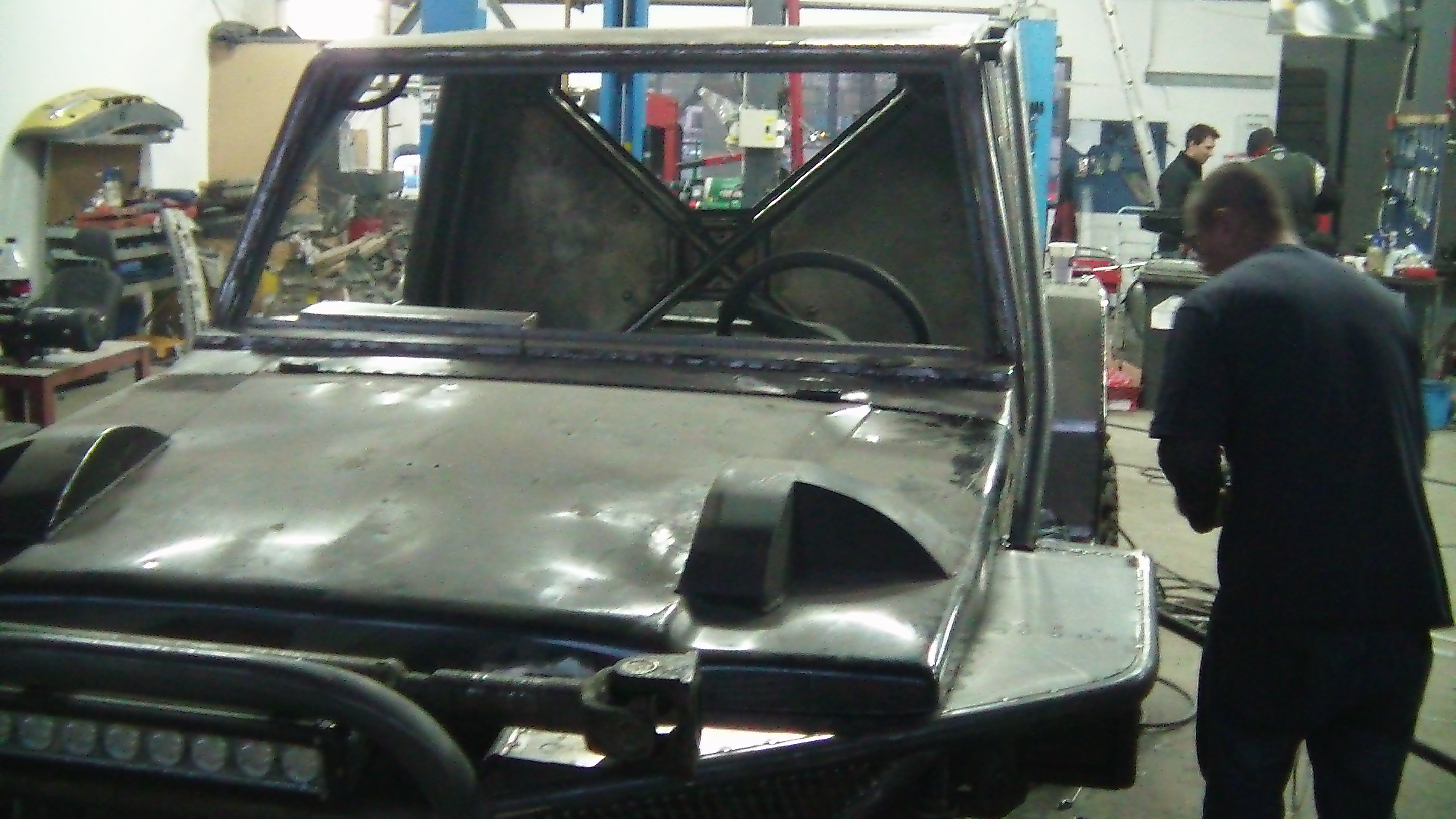

Sa reconstruit suporti de troliu , pt ca voi monta un troliu 8274 abgradat cu 2 motoare , maisaft de la gigllepin , 2 solenoizi gigllepin pt tragerea din fata , iar pt trager din spate am un super winci de 9000 ...

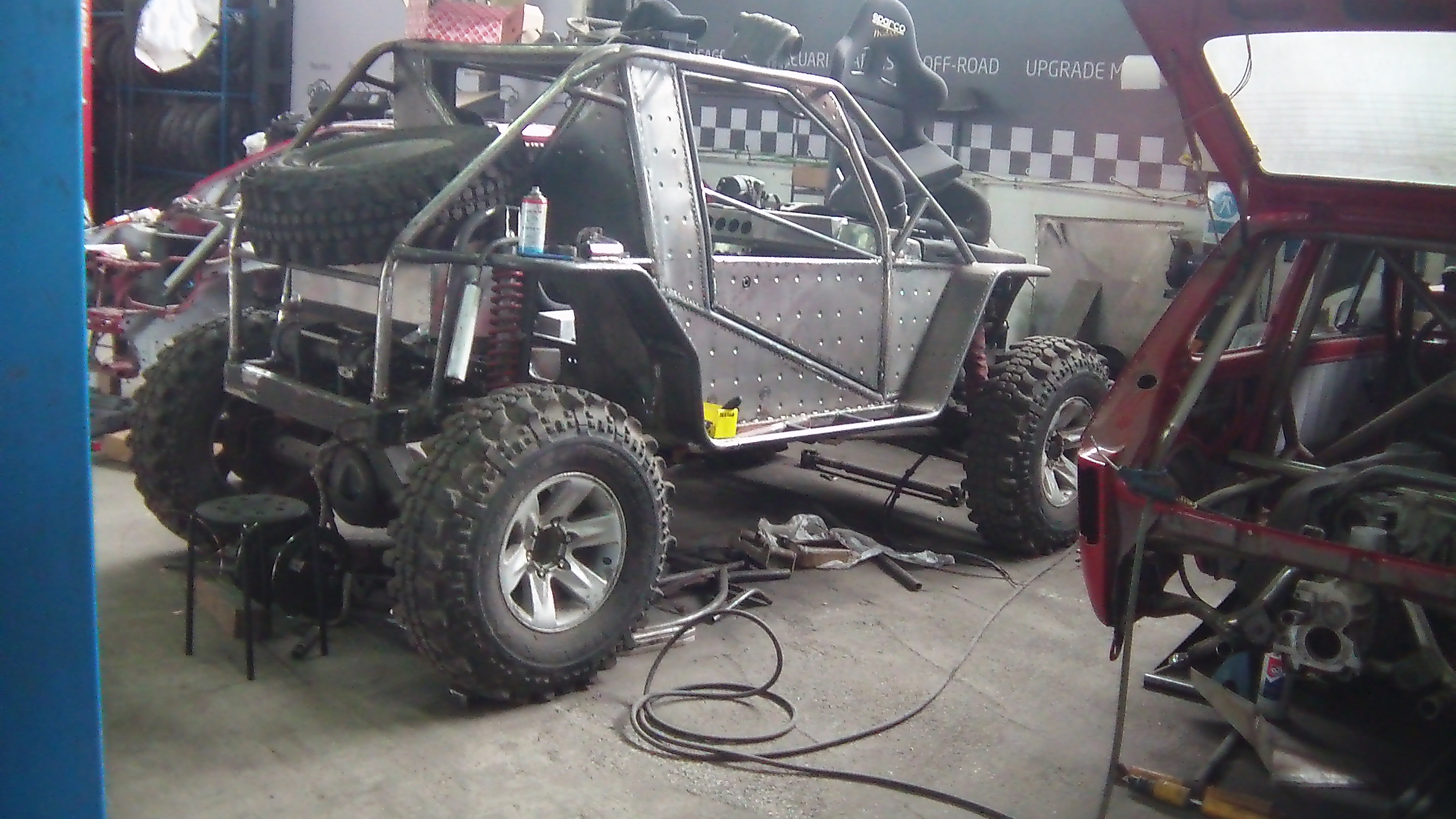

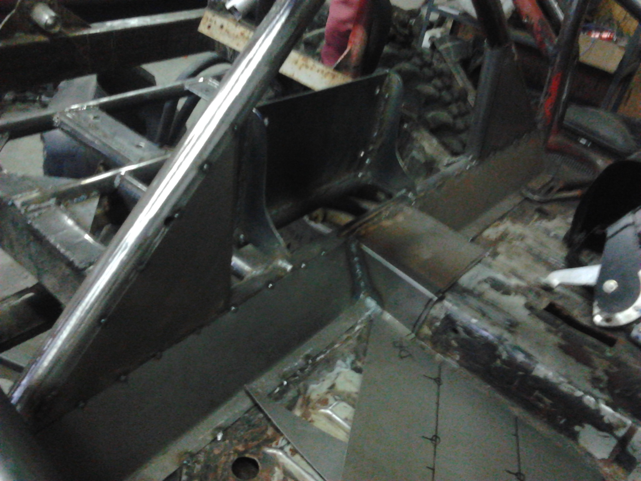

Am inbracat-o cu tabla neagra de otel 0,9 si am ambutisat-o ici ,colo pt a nu flamba si a nu imi rupe creieri cu zgomotul ... mi-am facut un calcul ...inainte am avut tabla de aluminiu + suporti de prindere + suruburile + grosime de 1,5 + pretul ...ajungeam tot la kg alea dar mult mai scump...mi-a intrat 2 foi de tabla pe masina pana acum :grin:

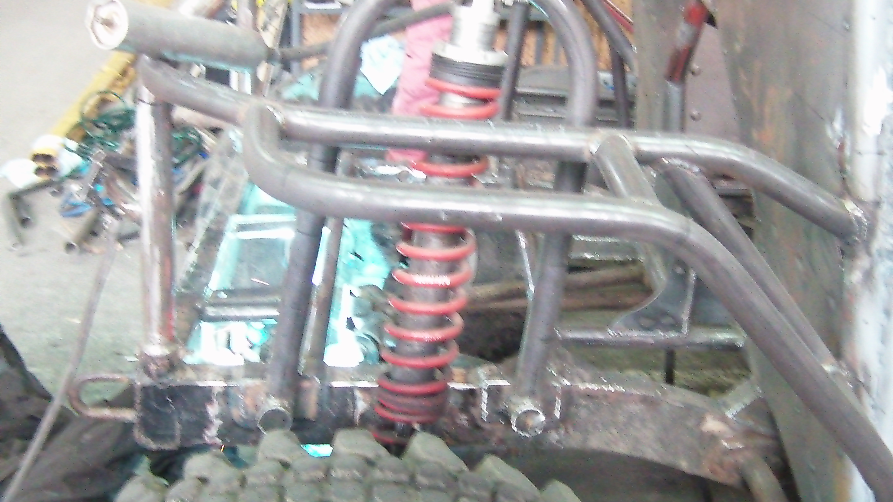

Am modificat suporti de la suspensie si am coborat cam 10 cm :grin: , sa nu ma mai rastorn :tk
nene spor la munca si hai baga tare sa ne mai dam si noi pe la valcea sau nu mai vrei sa vi pe la noi?:grin:
Adita , am fost pe la Valcea acum 1 saptamana !
Daca asi putea , maine asi scoate-o in teren!
Dar nu vreau sa ma mai grabesc , mai sunt 3 luni pana la prima etapa de campionat!
Lari nu sunt probleme cu masina sau a fost vreo problema !
Eu am coborat-o 10 cm si am intampinat obstacole ...atingea la flex!
Asa ca am bagat flexul in ea !:wink:

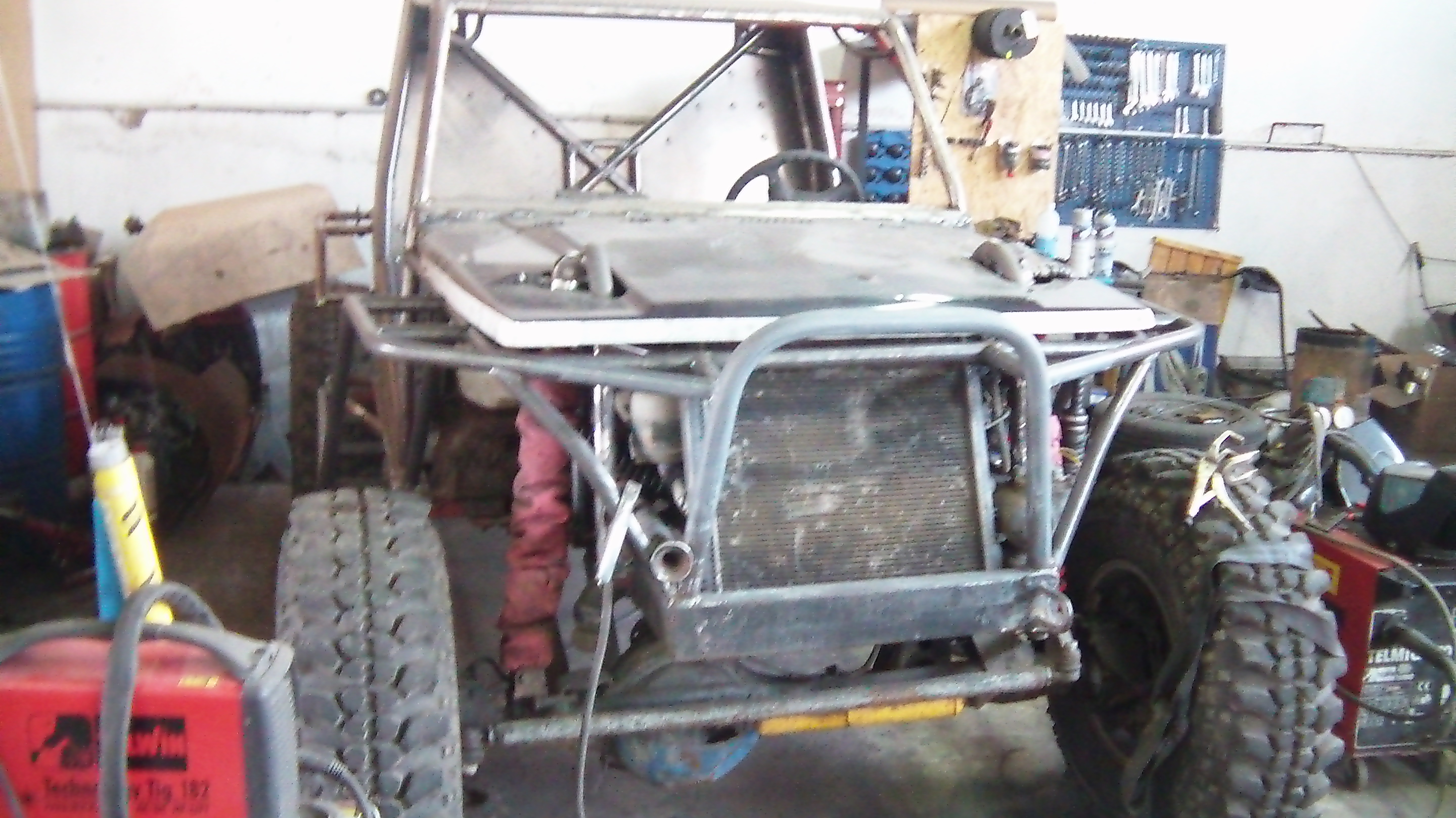

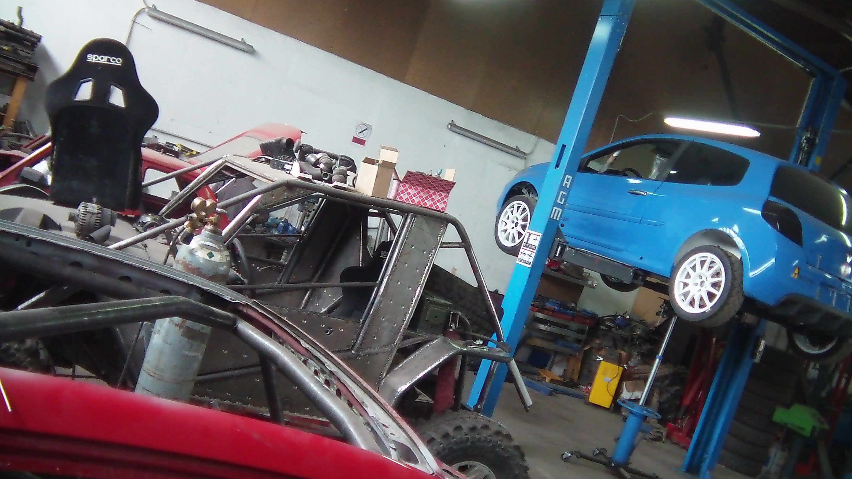

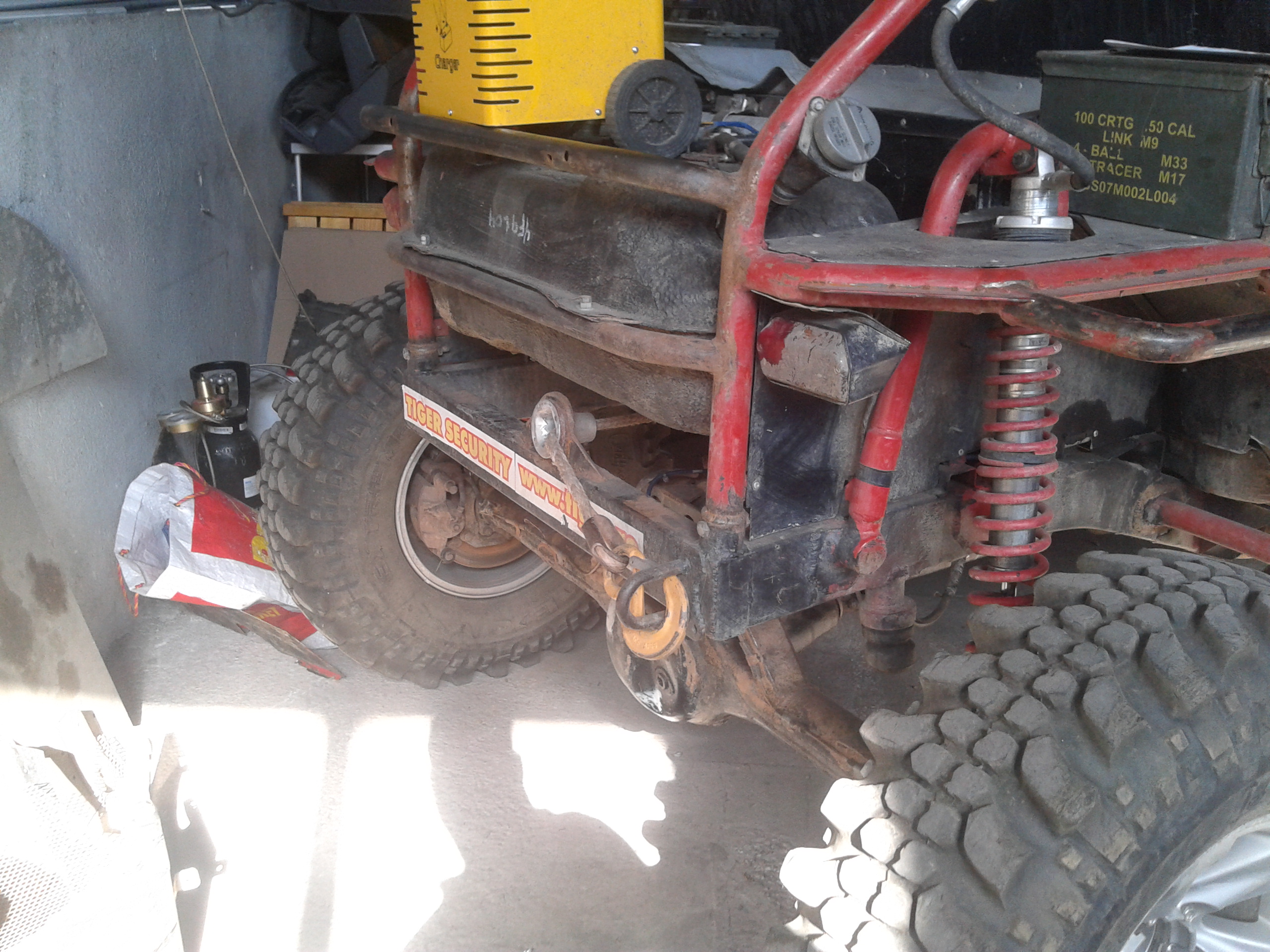

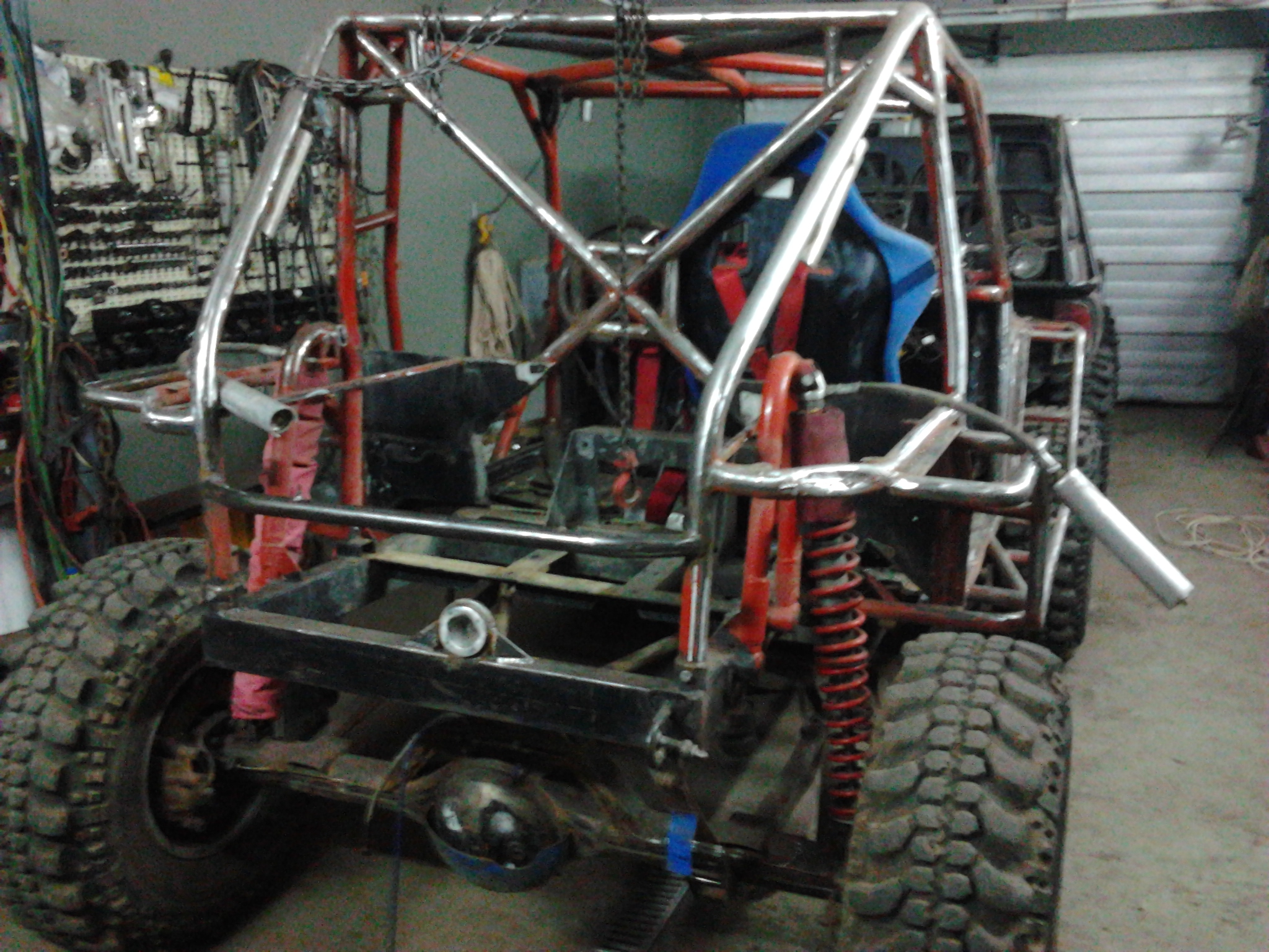

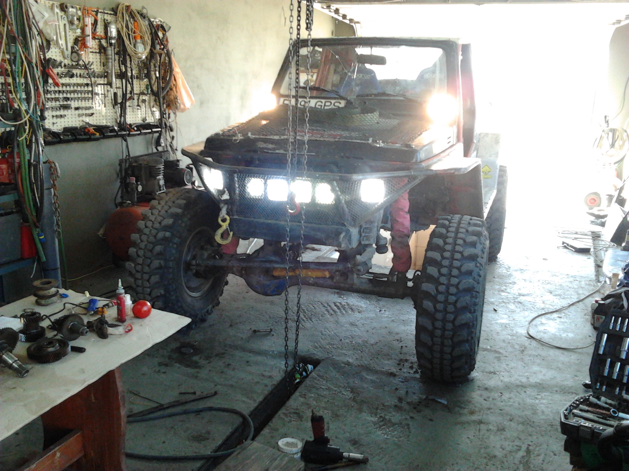

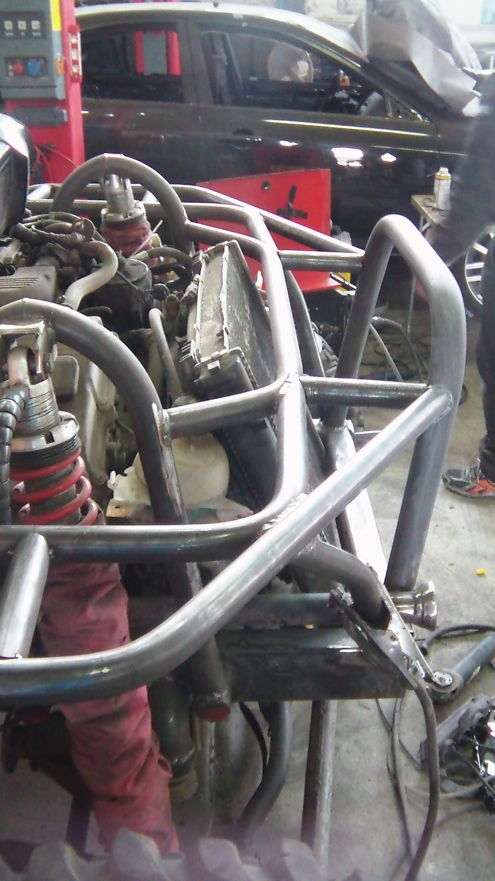

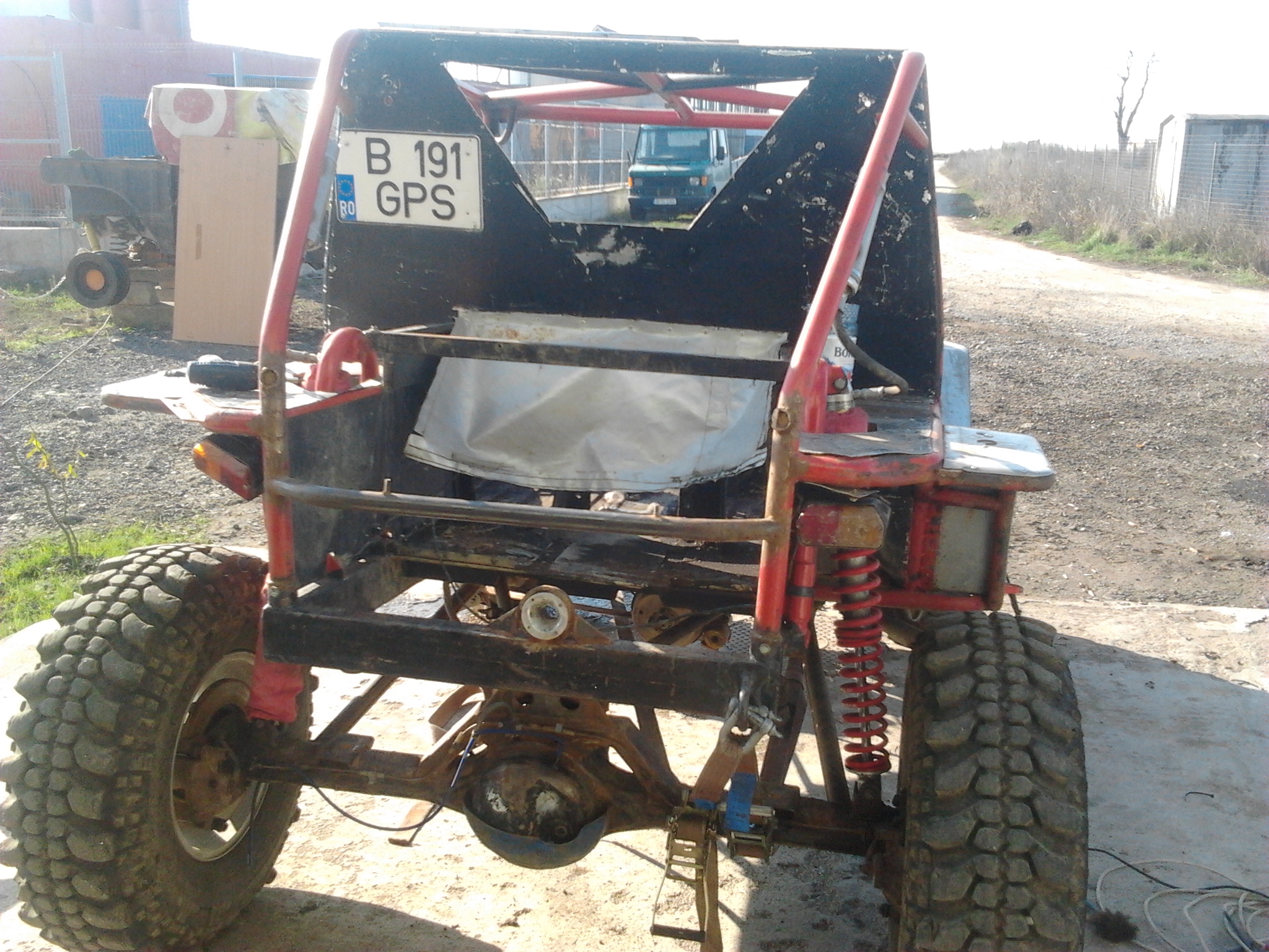

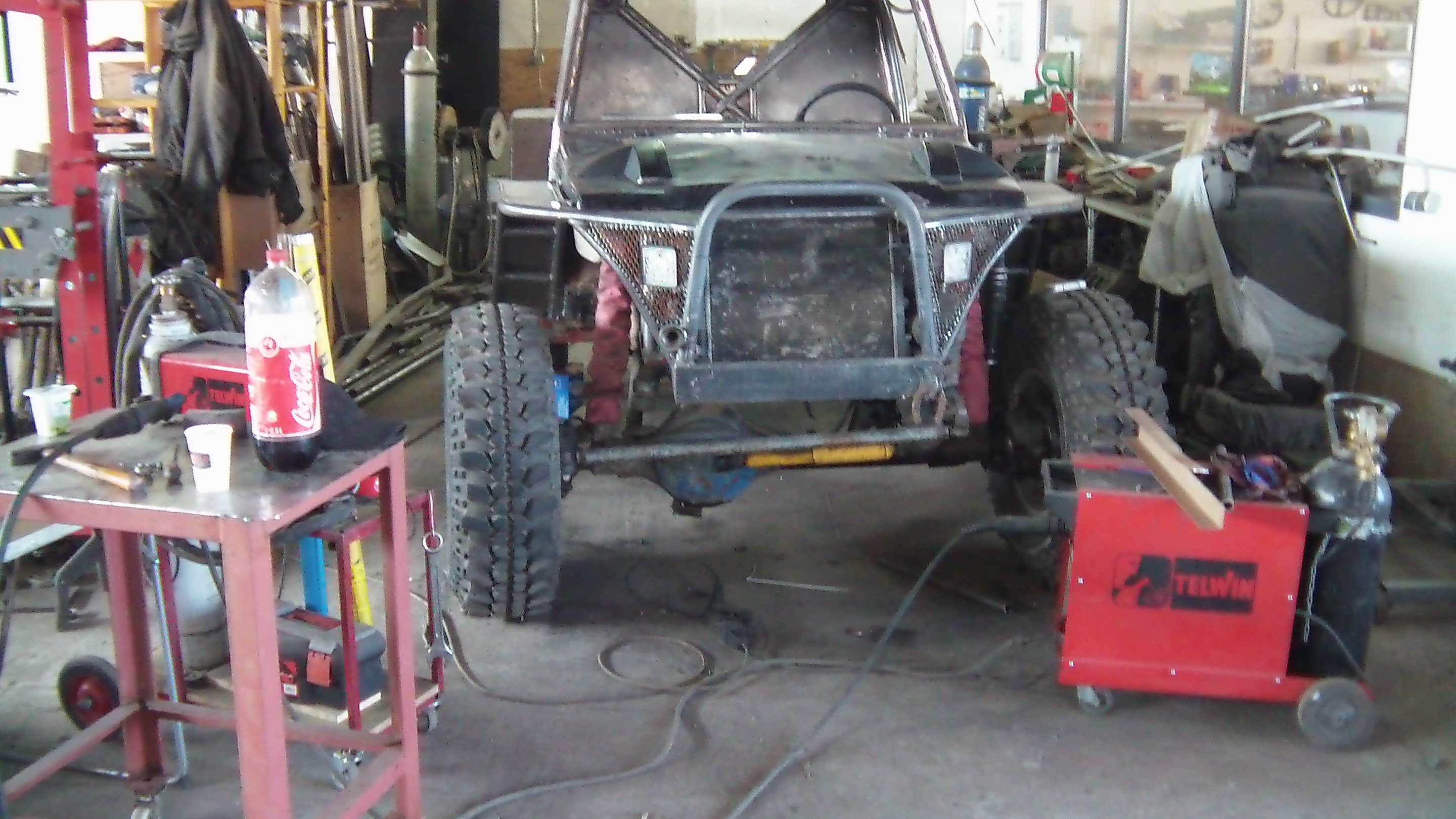

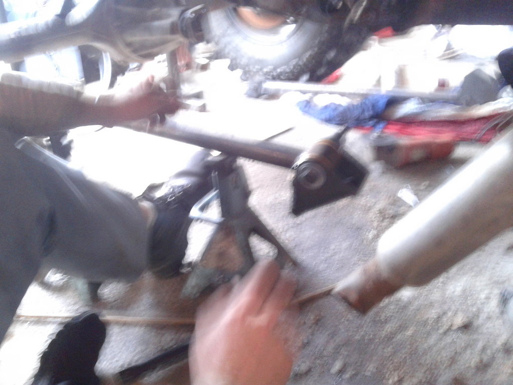

Dupa coborarea suspensiei si a caroseriei , au inceput problemele ...atinge suportul de troliu in 4 link ...taie-l si hai mai in spate cu troliu spate ! :tk
Totodata s-a gasit si locul bateriilor :ap

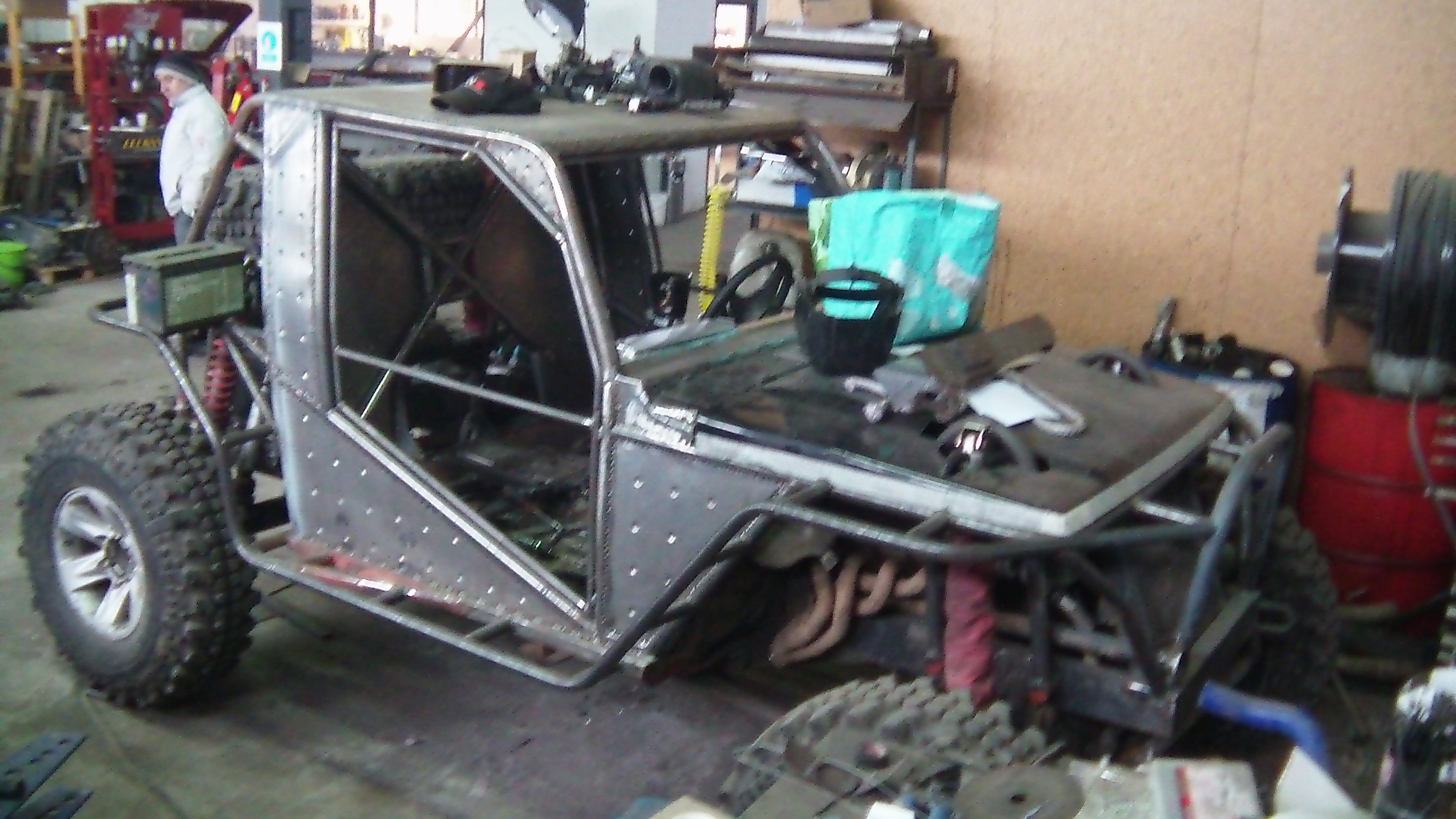

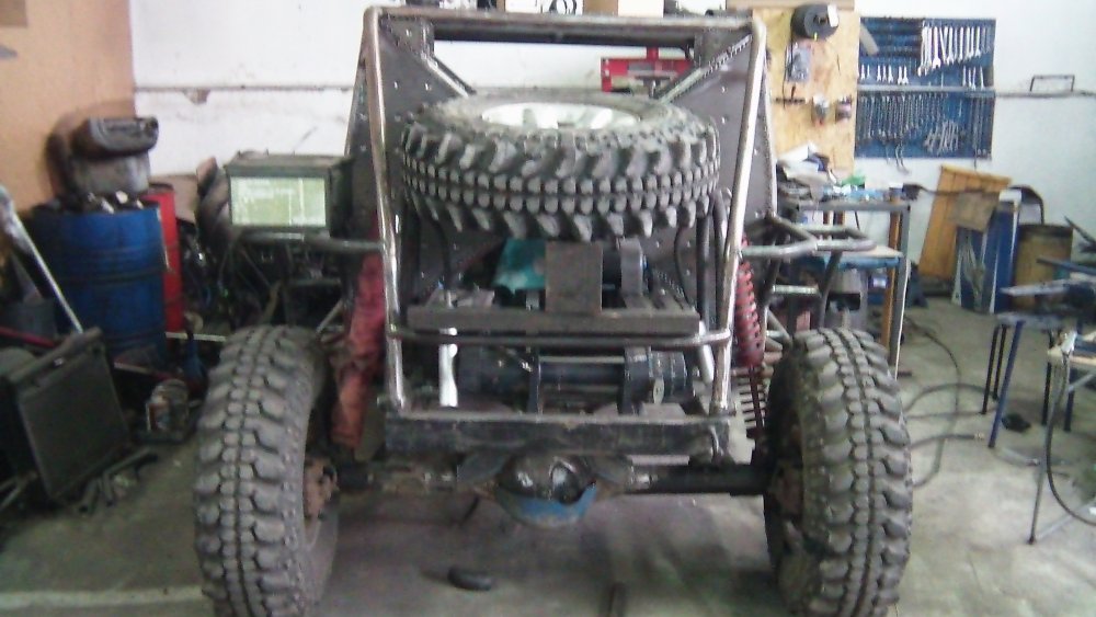

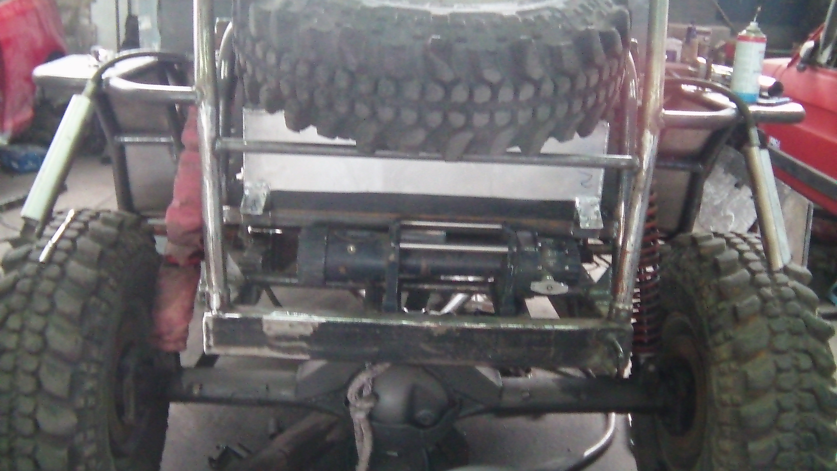

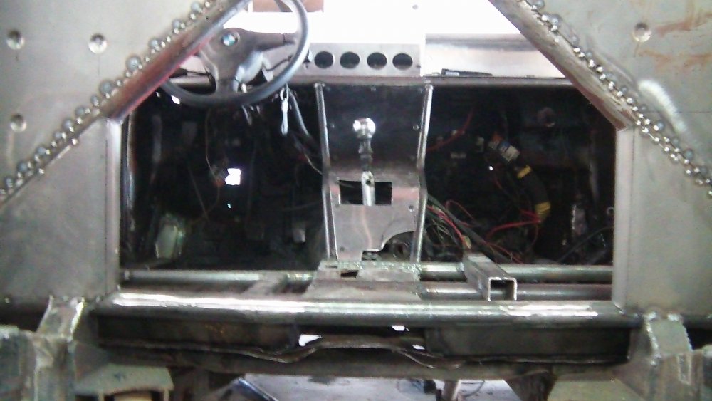

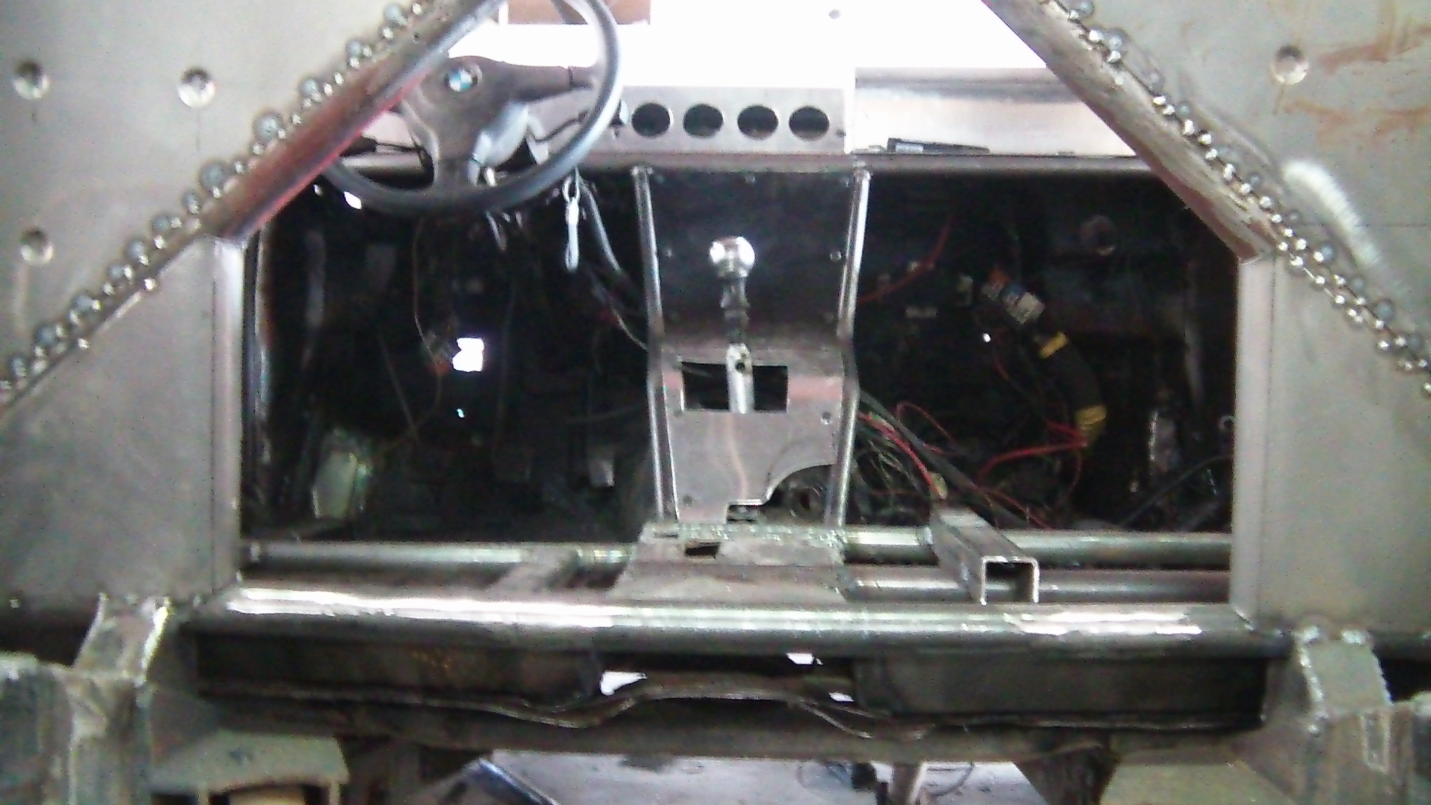

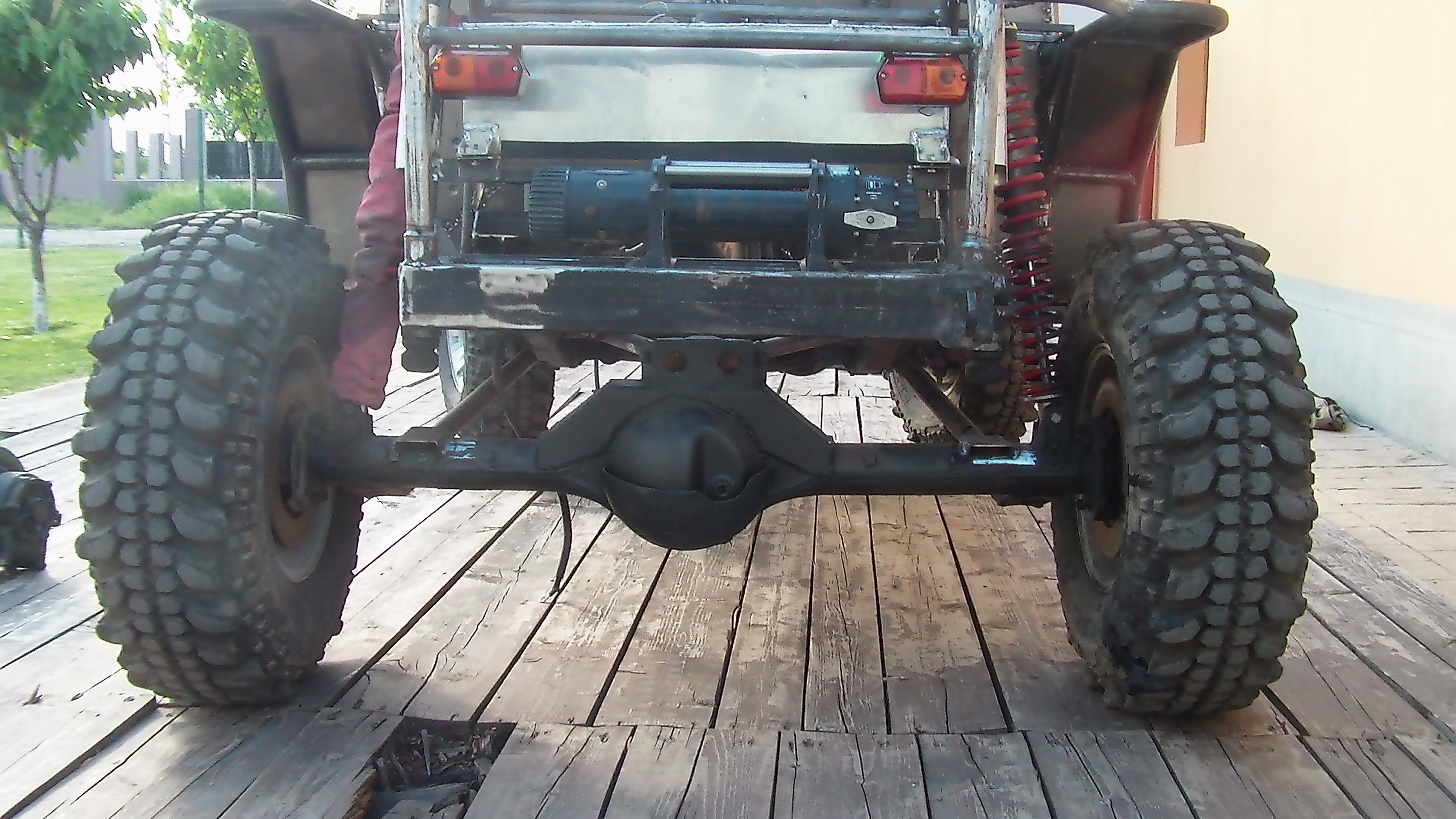

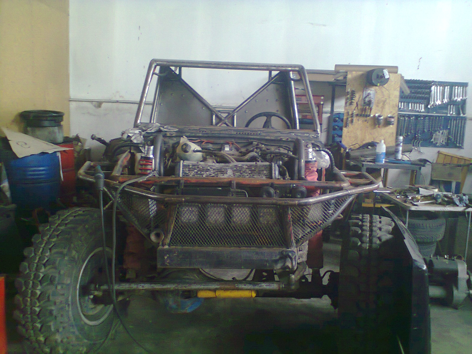

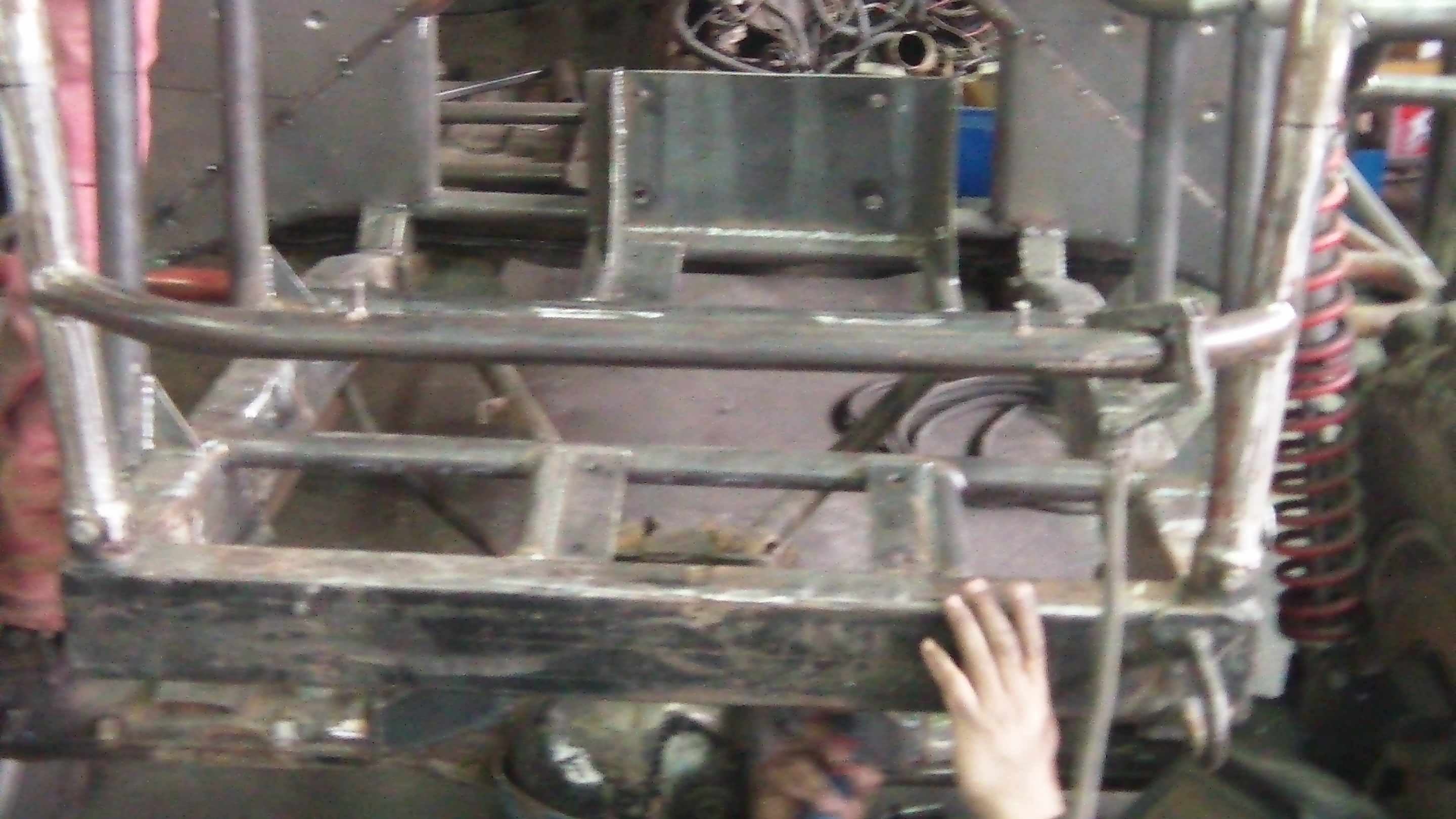

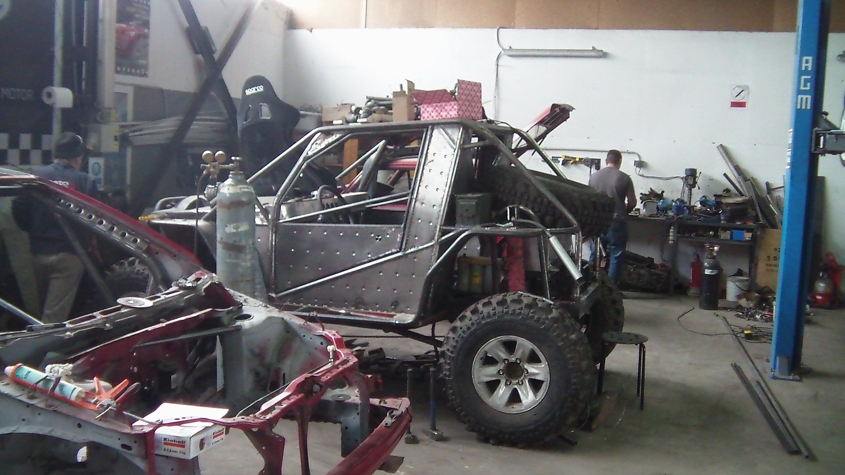

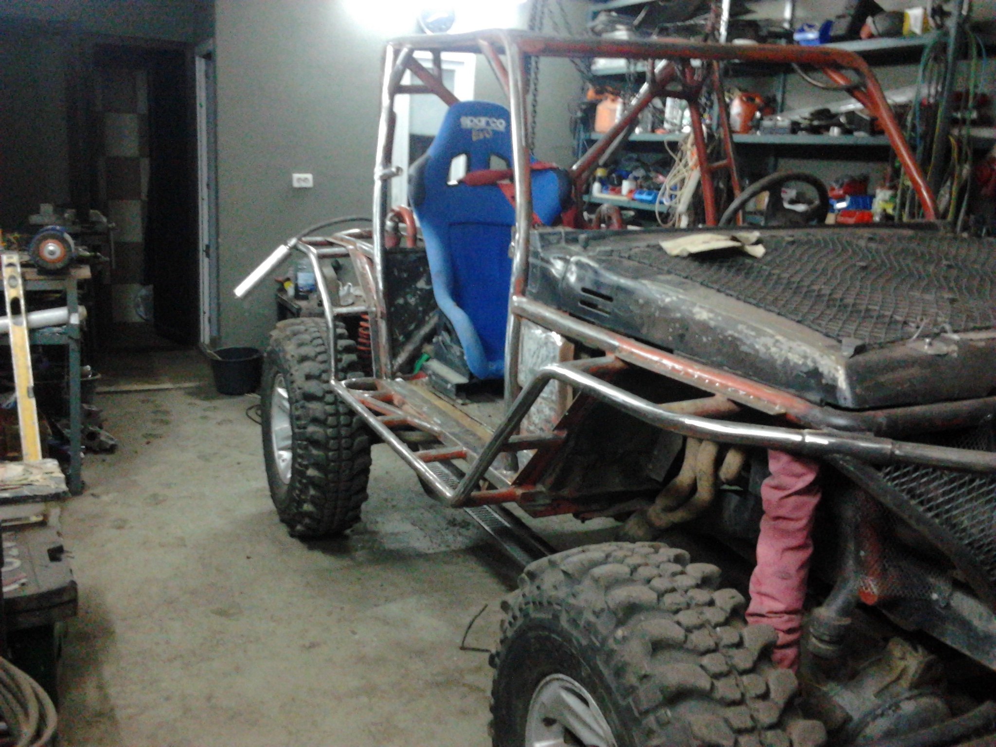

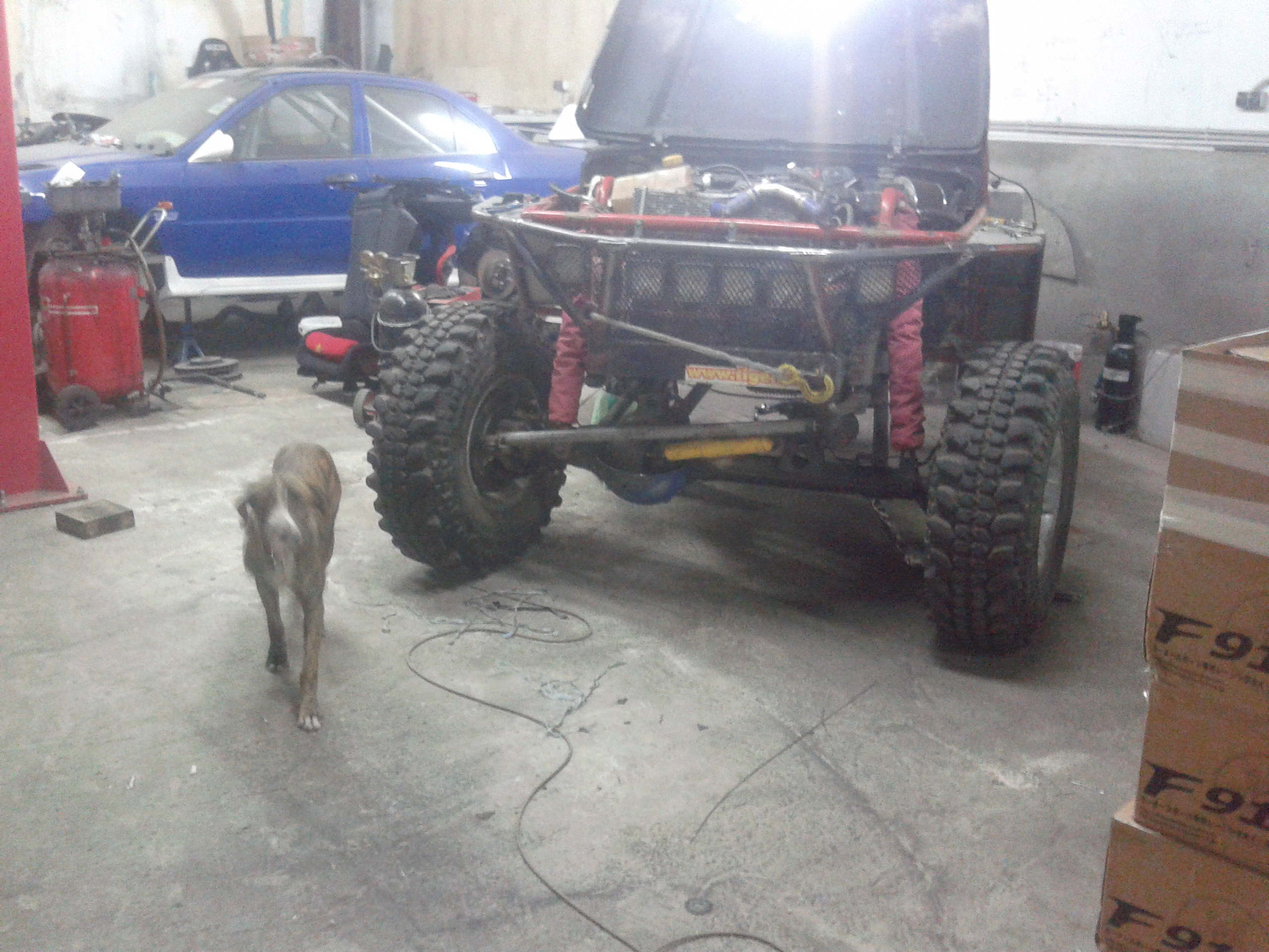

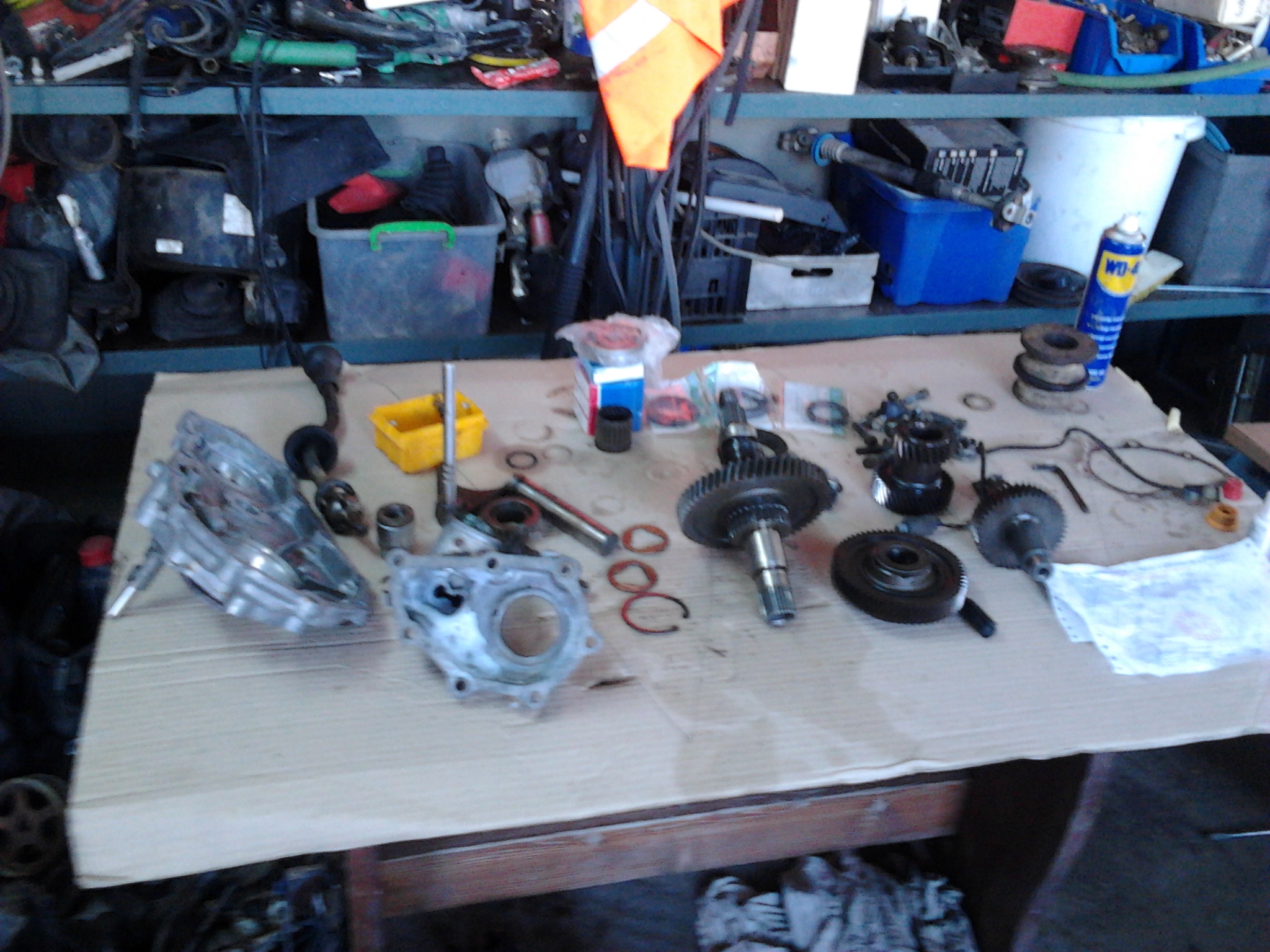

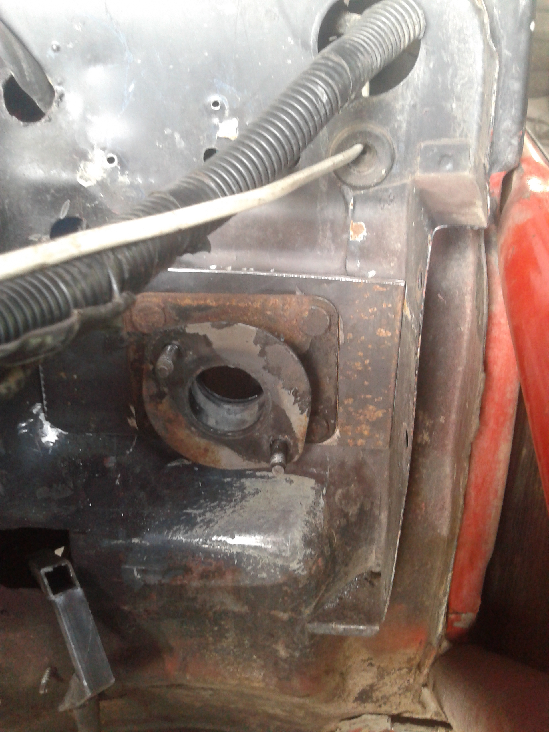

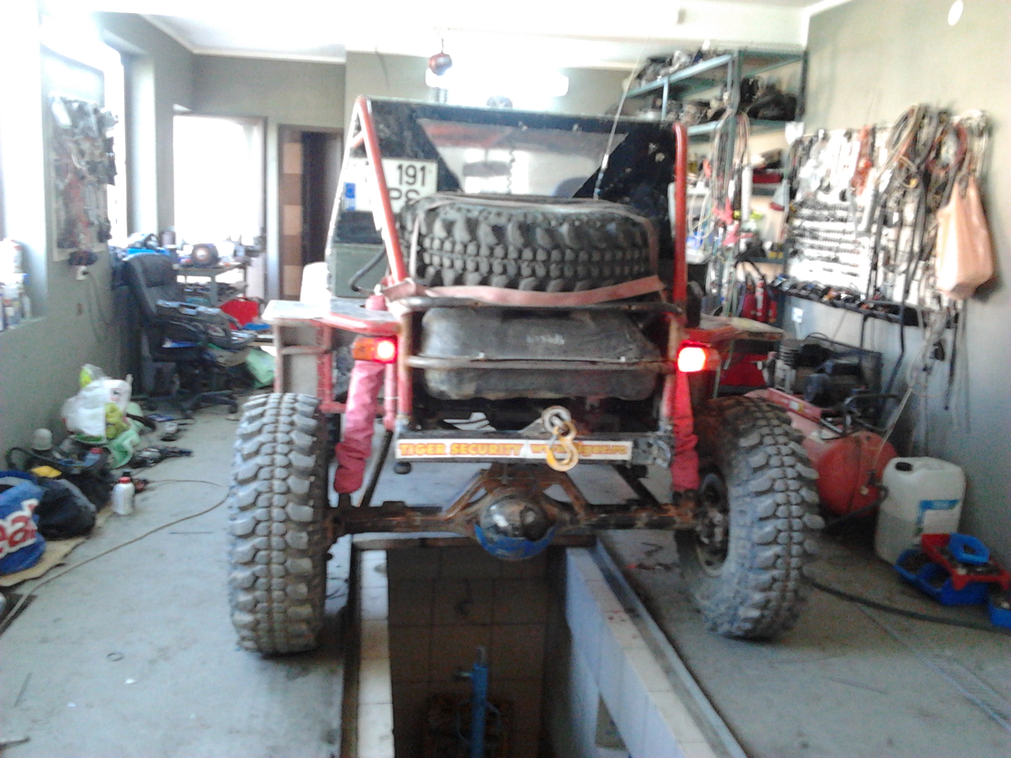

Am taiat tot ce sa construit pt troliu electric !
Voi monta unul mecanic !:grin:
Unpic sa schimbat infatisarea ...asteptat dupa revizia reductorului de 410 cu pto ...original !

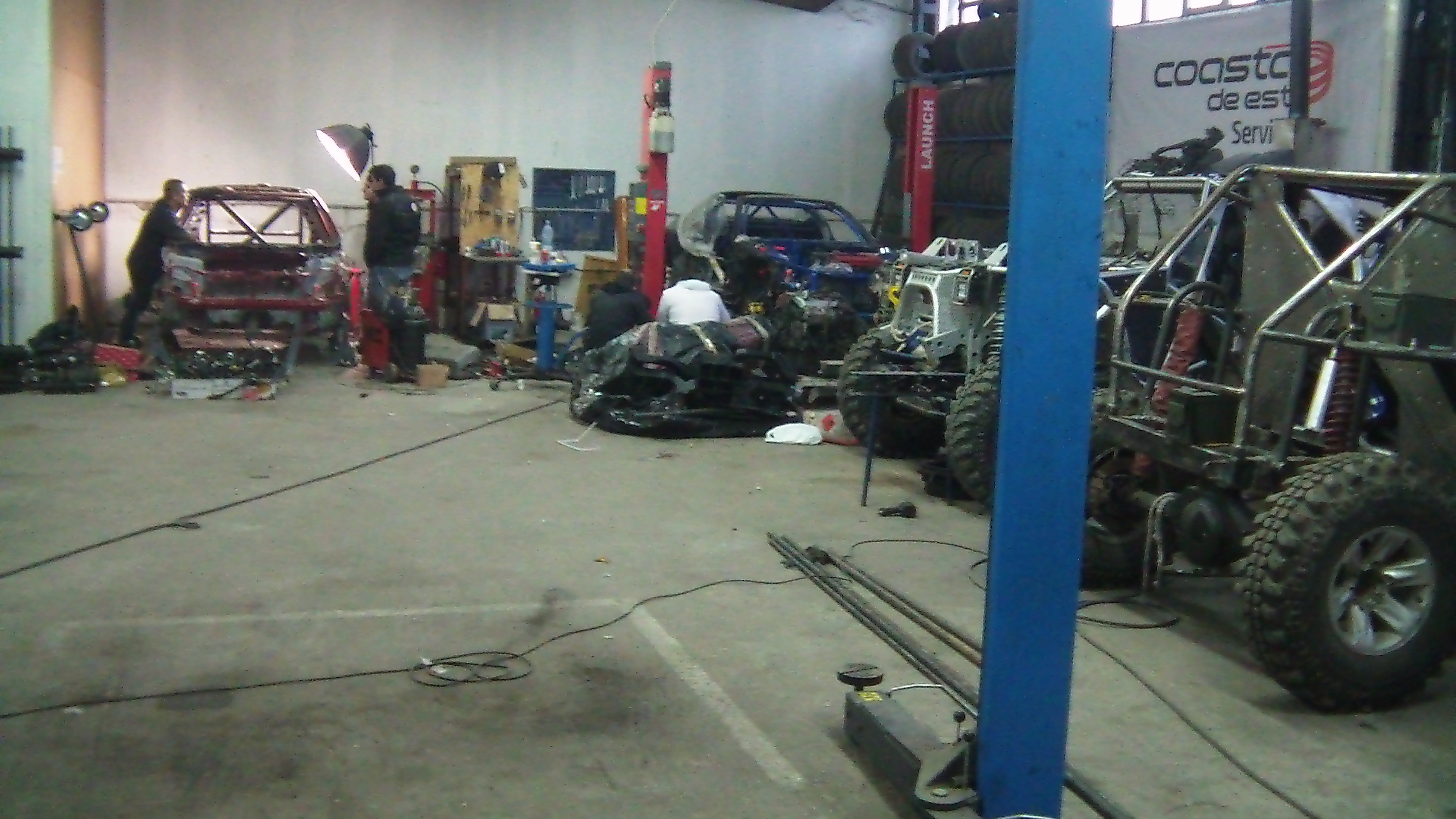

Si in garaj au aparut alte jucarii!
Editat de GPScu
tel 0763325967
Club Sportiv x3m
Valcea
  • 3 săptămâni mai târziu...

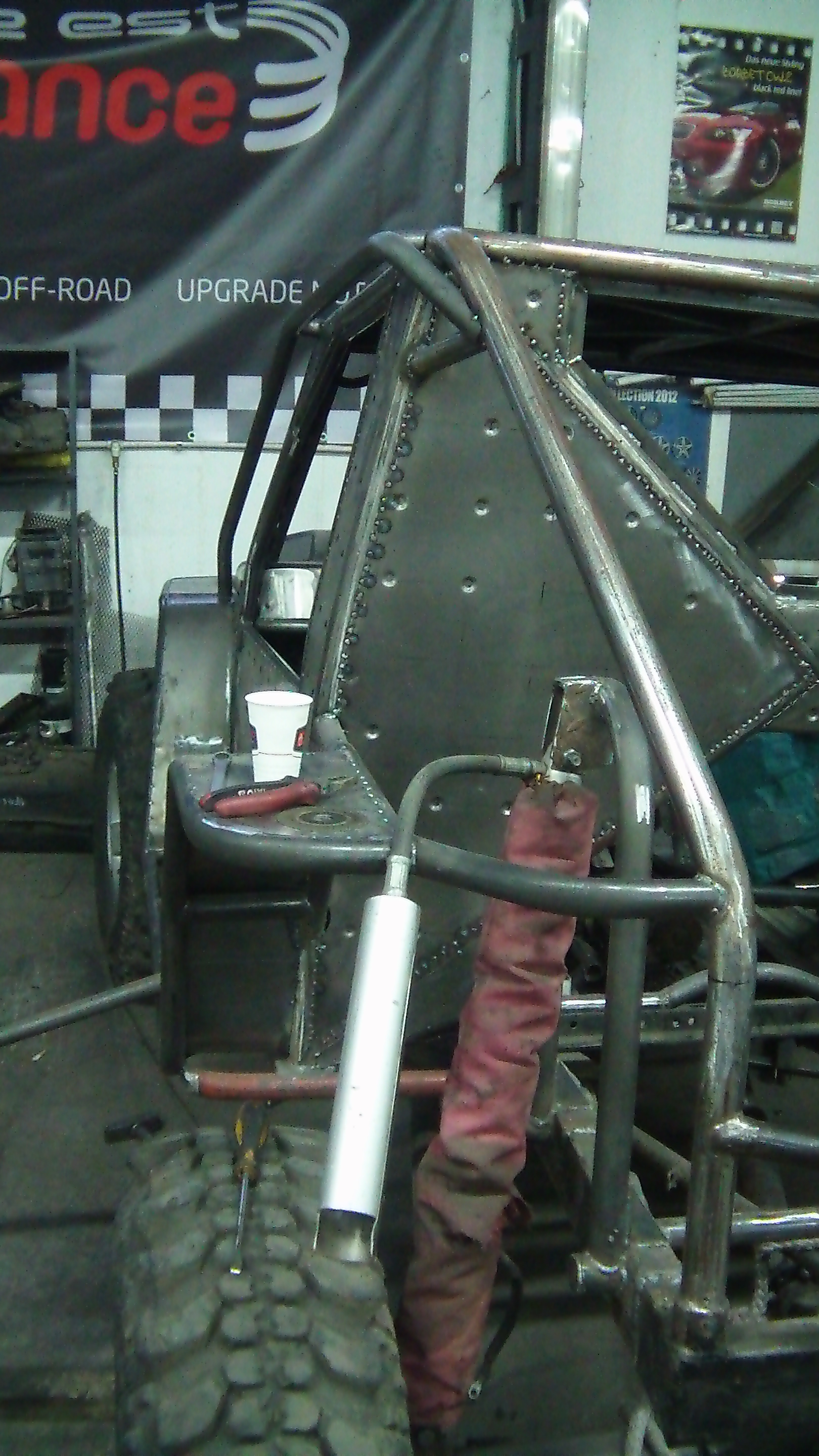

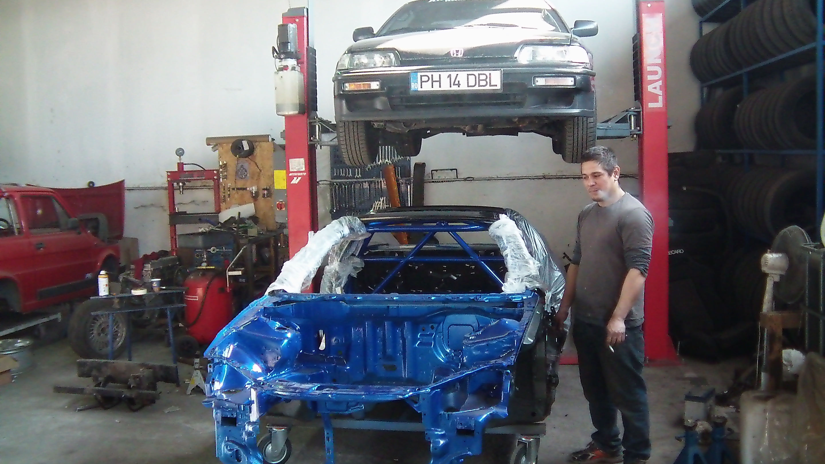

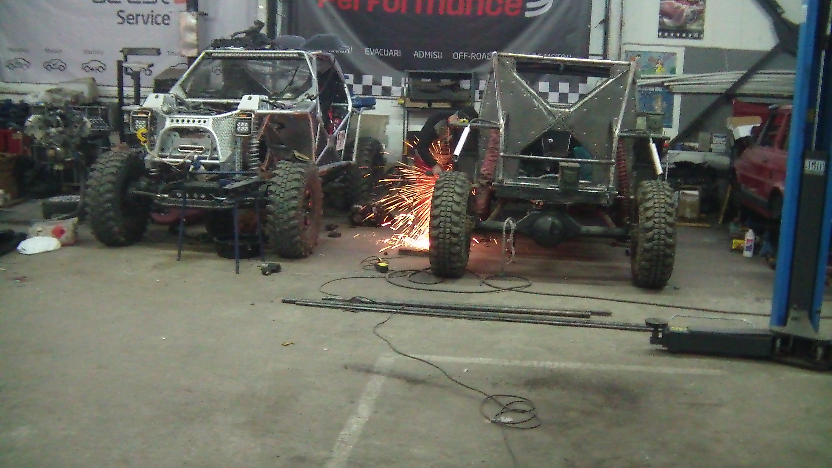

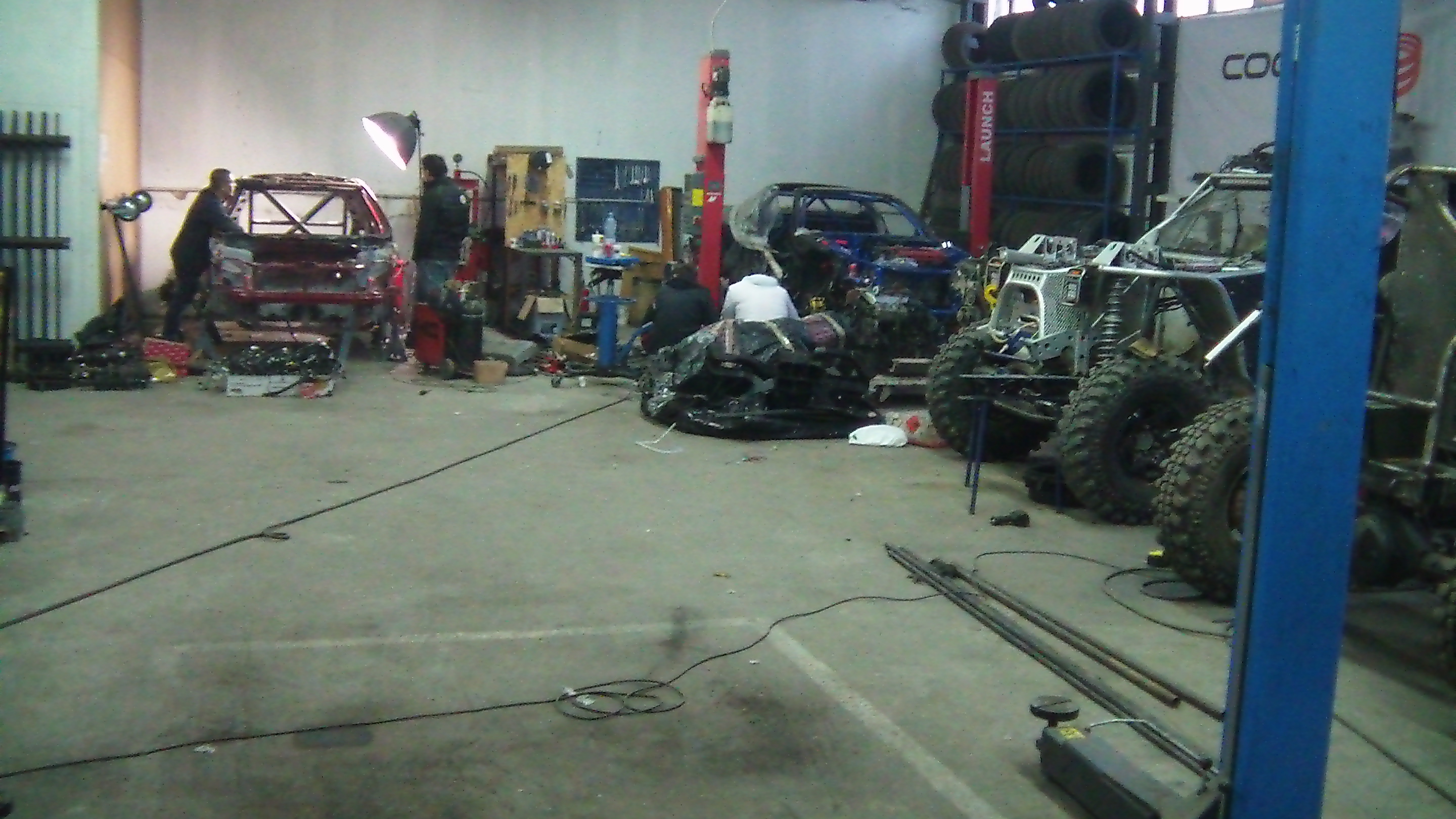

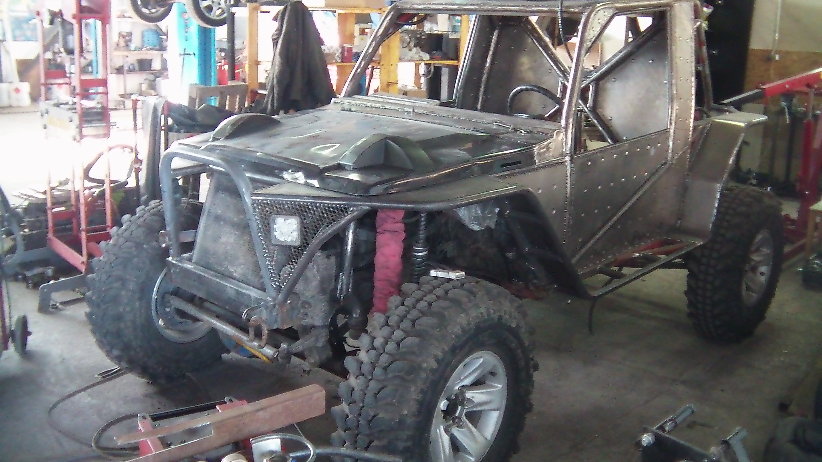

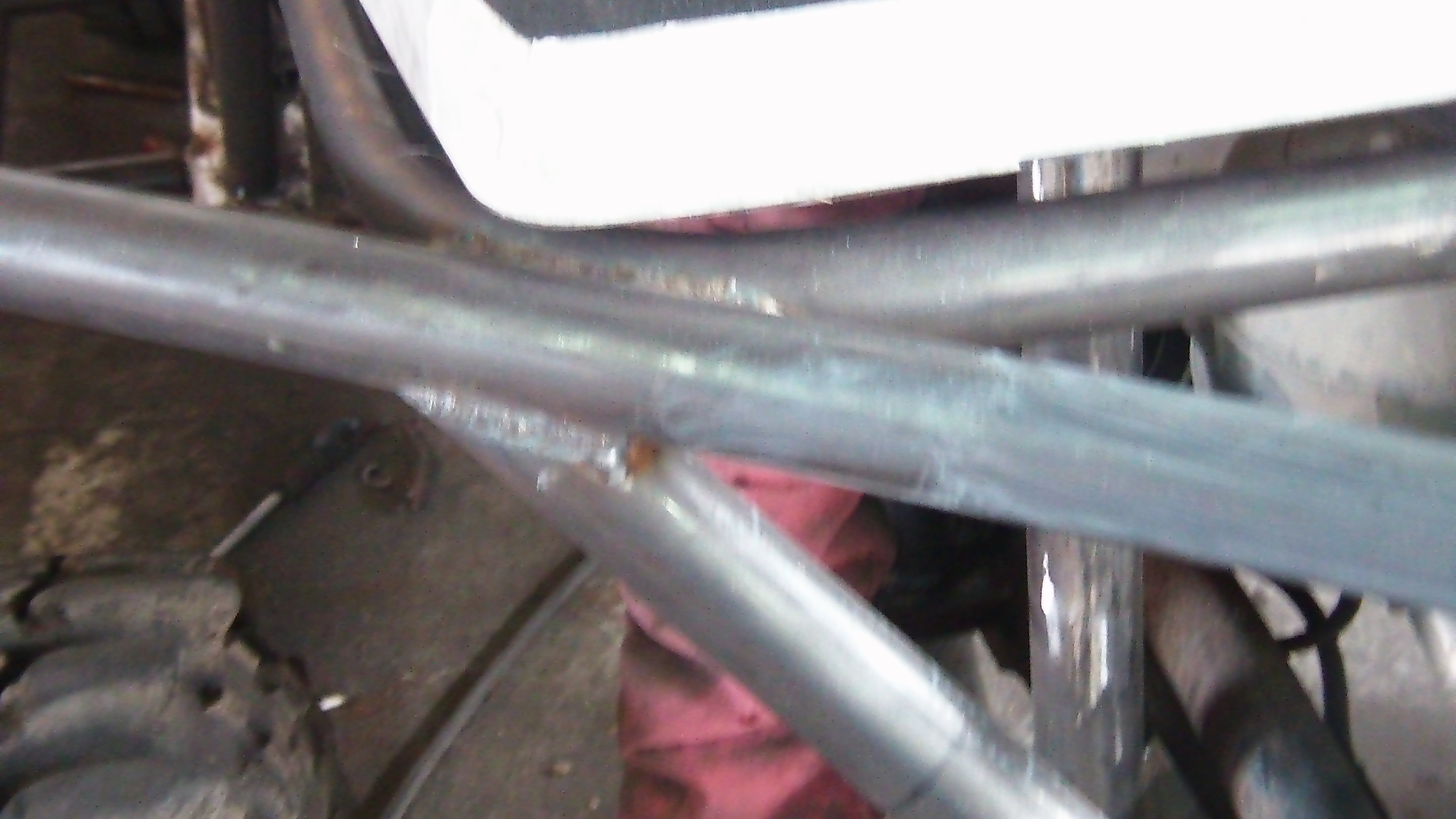

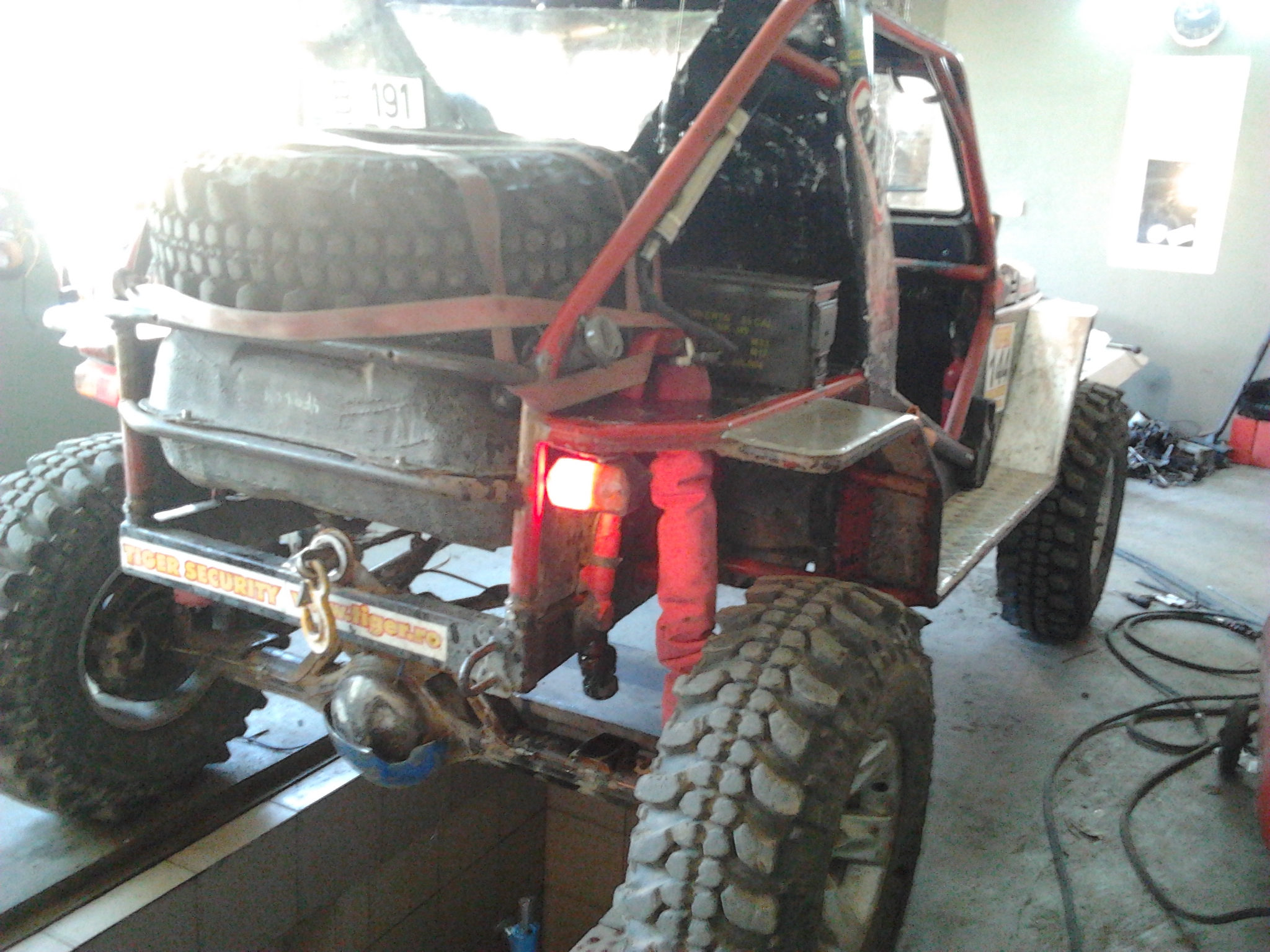

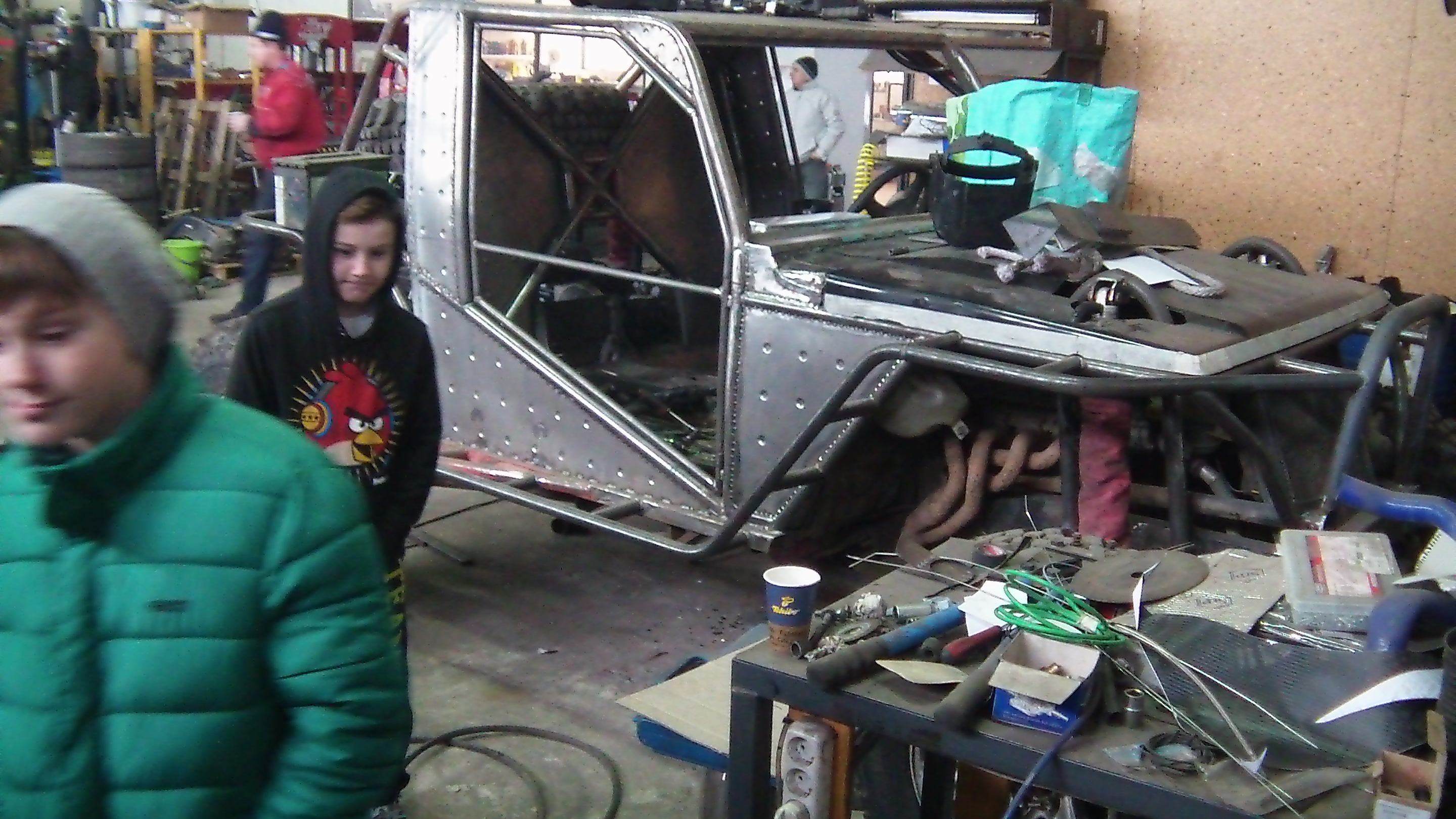

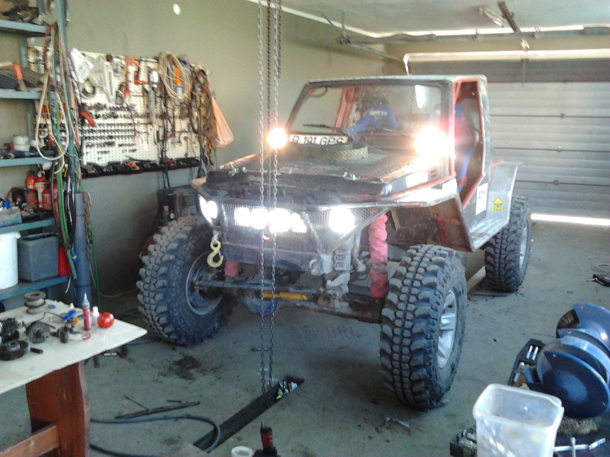

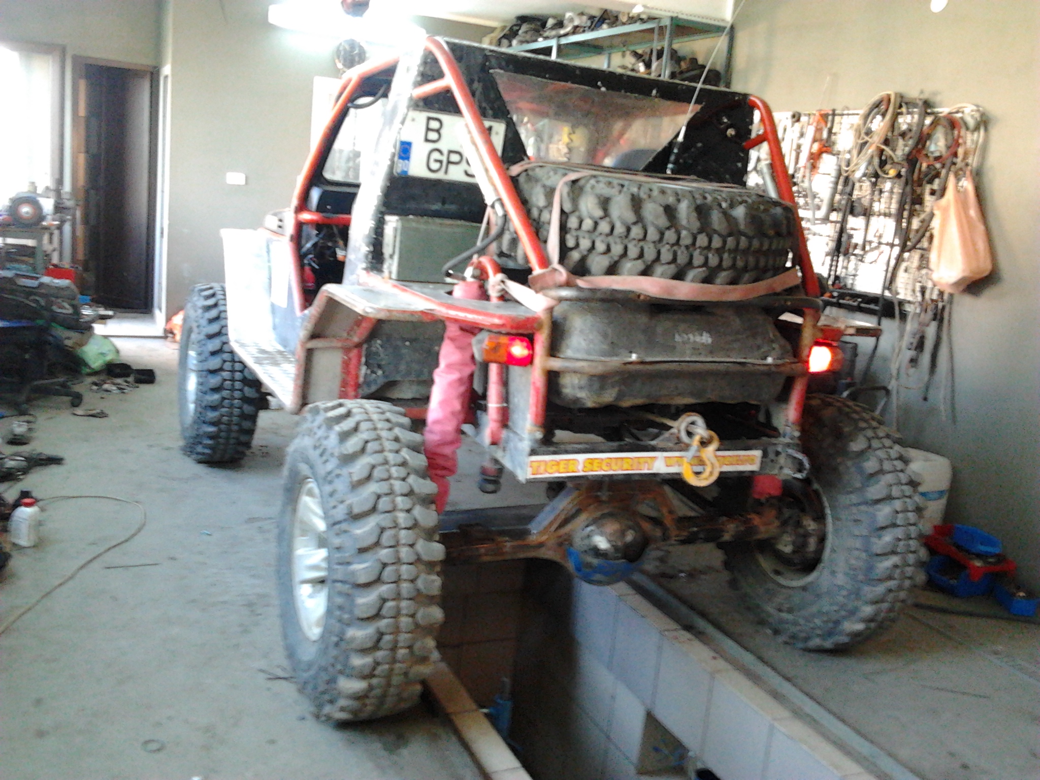

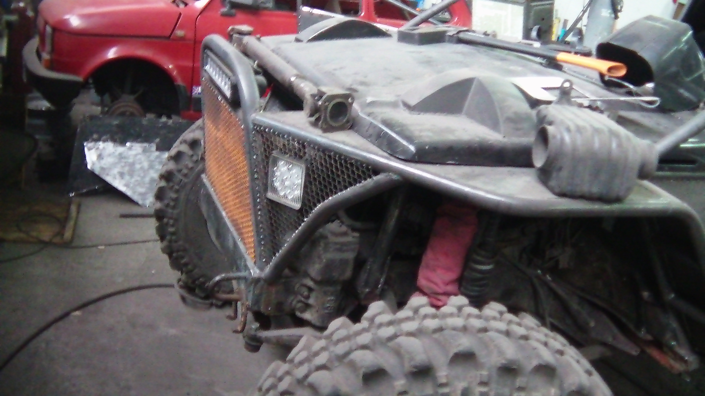

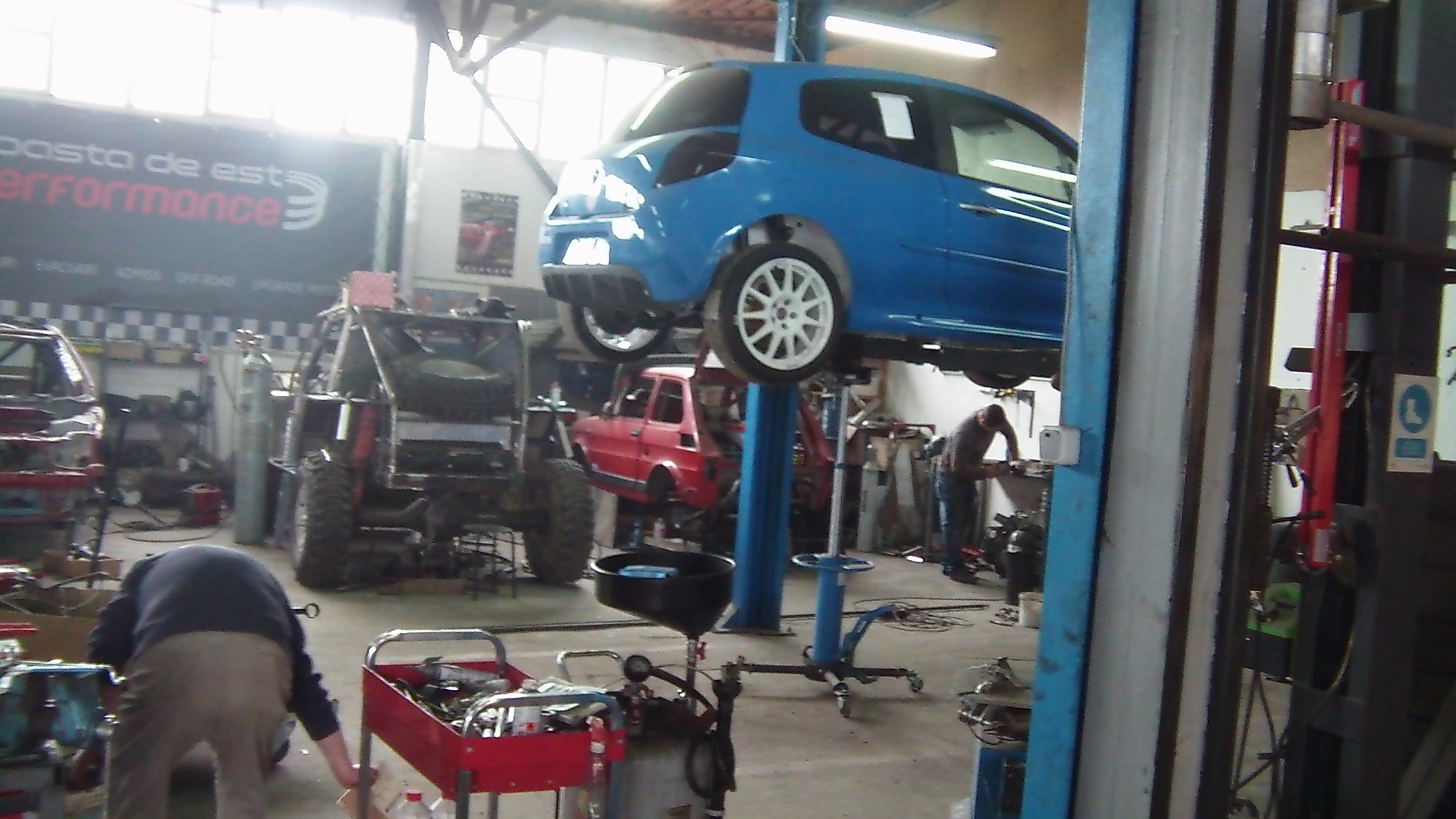

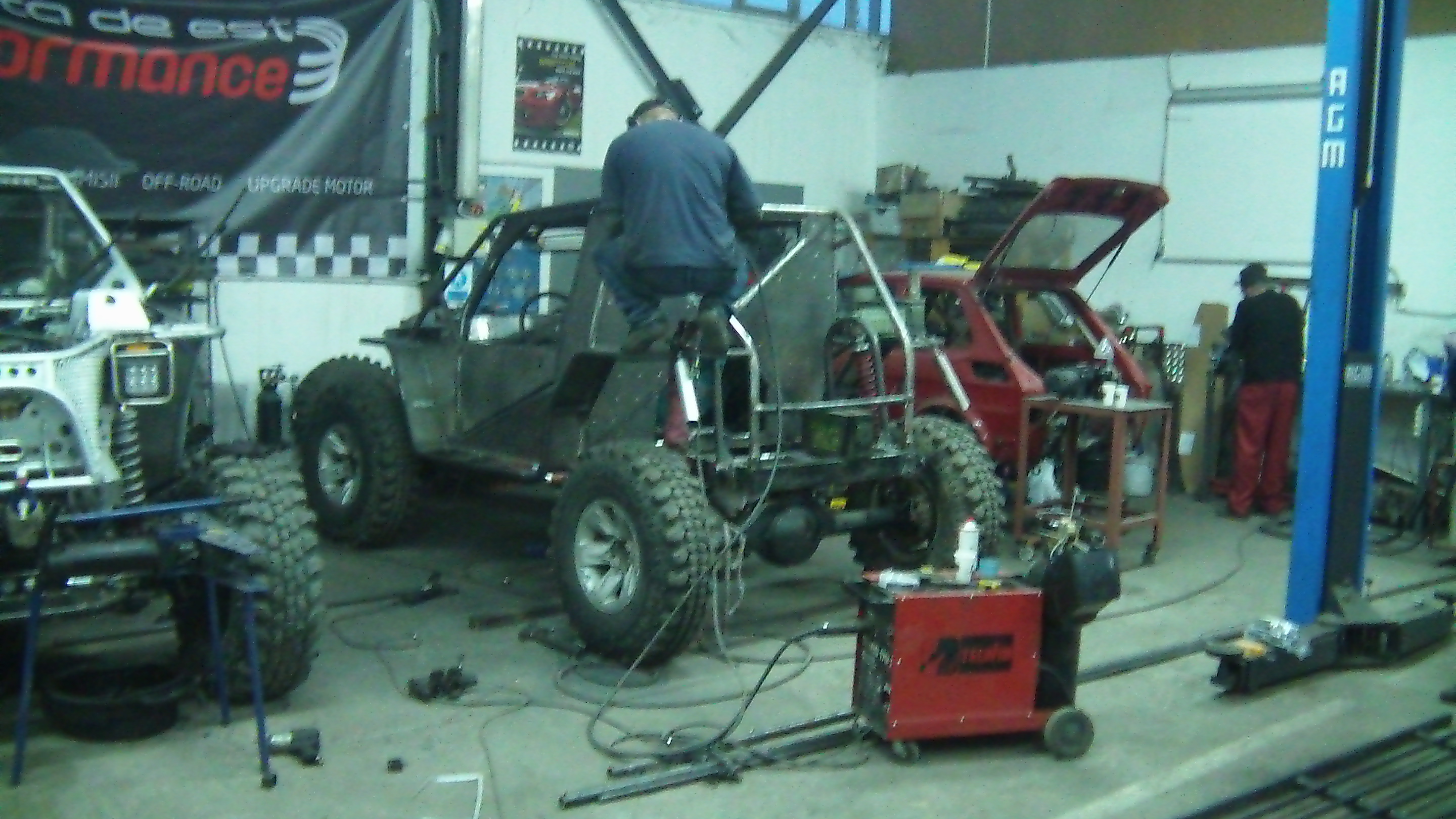

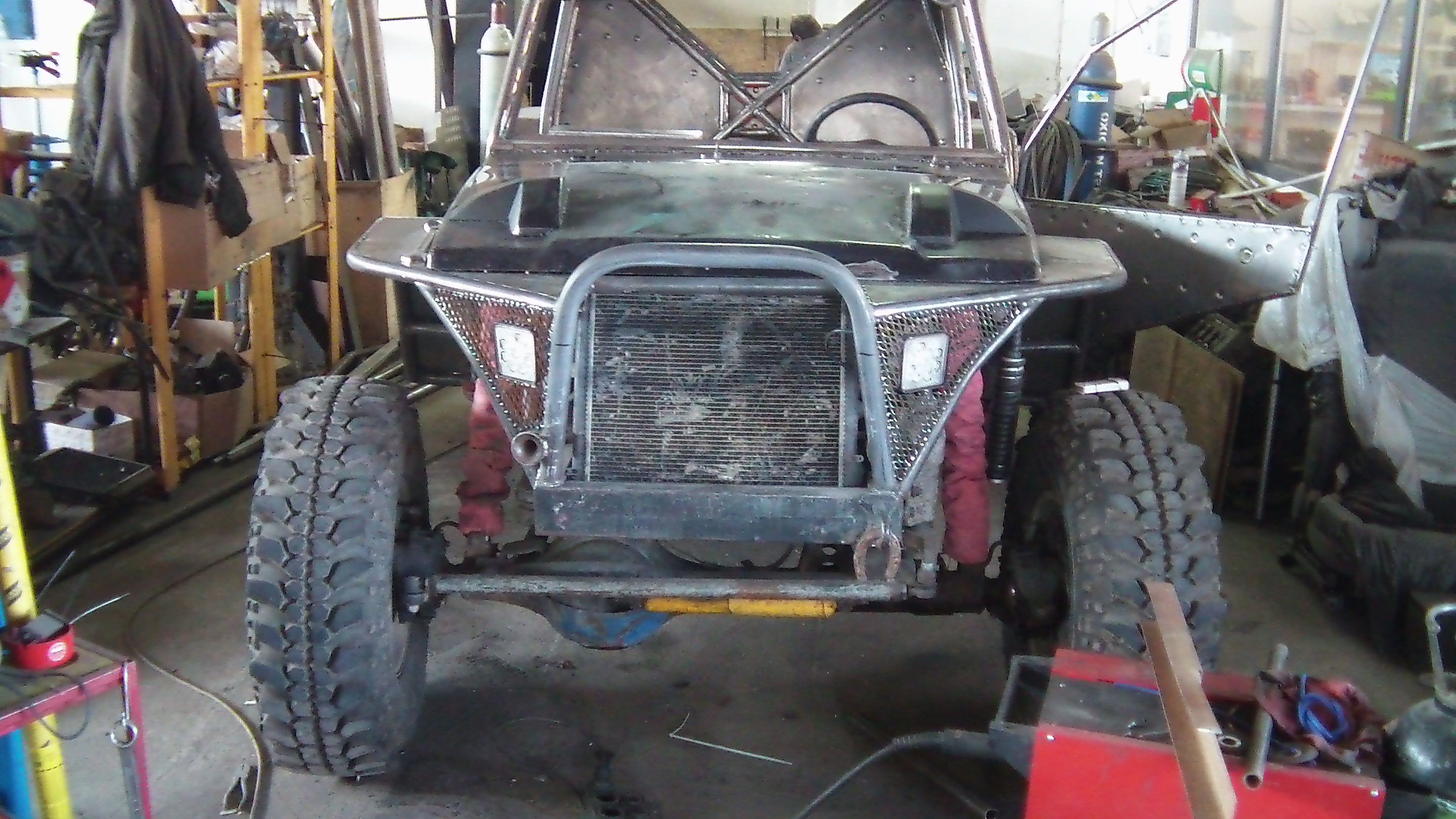

Inca o teava , inca , inca si inca ...unde draku ma opresc cu pusul pe ea ...:tk
Lucrurile au mers ff greu in ultima perioada , am tot sucit reductorul cu pto de suzuki 410 , am aliniat cardanele ff bine , sa marit tamburul la troliu mecanic de toyota :grin: si tot asa ...

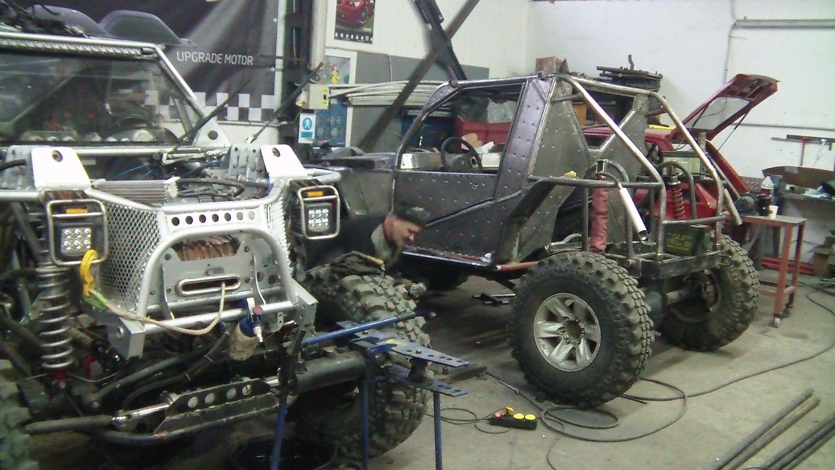

Intre timp in garaj se lucreaza la masini , masimi si ce masini ?

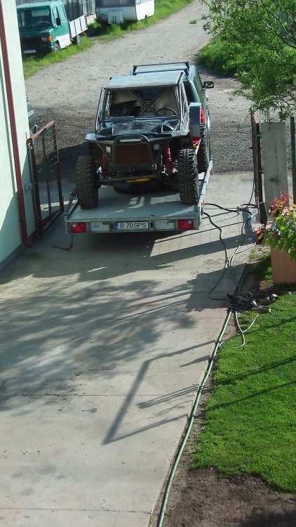

Ca sa imi descretesc fruntea ...Da in 2014 , nu am masina gata si nici copilot !
Daca reusesc sa ma dau 2-3 etape pt test , sunt multumit !

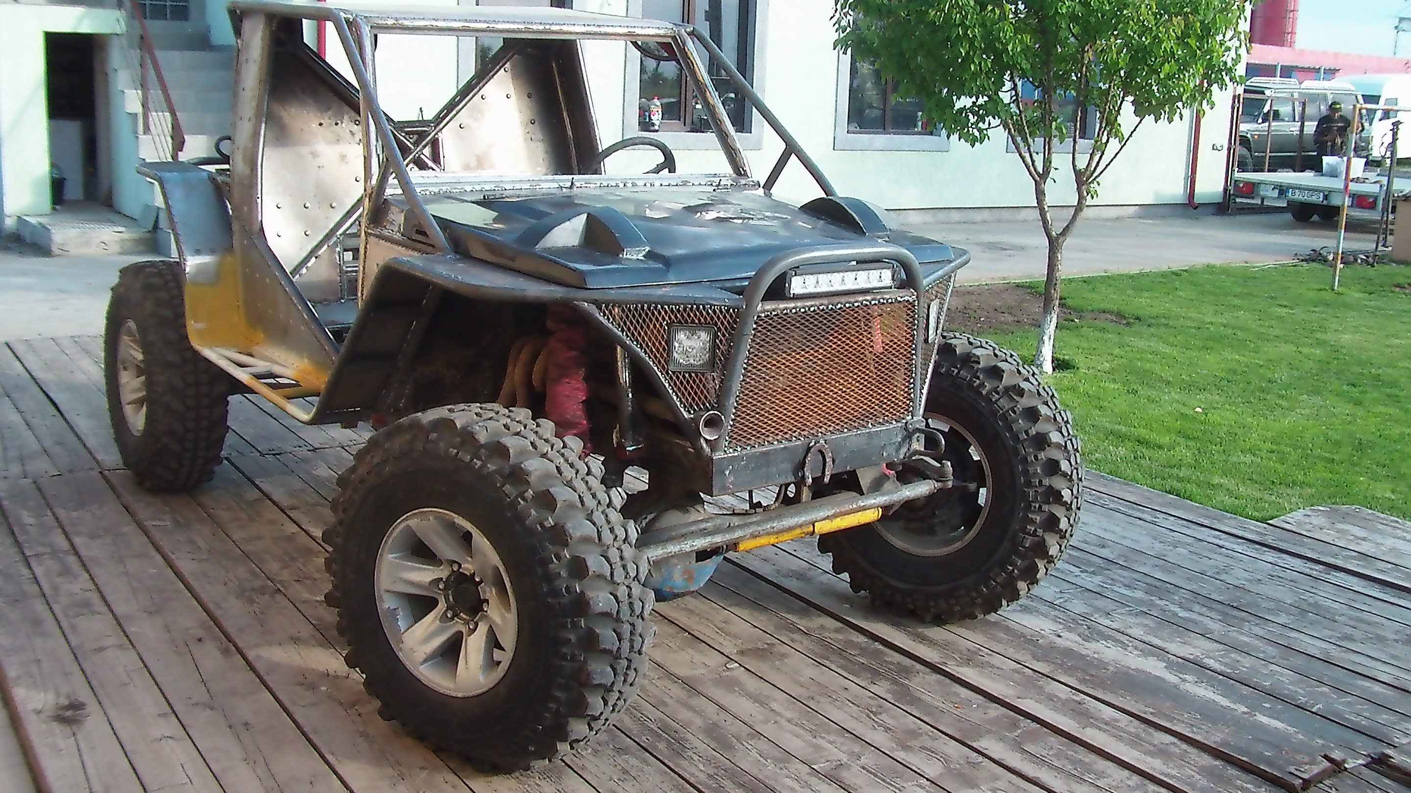

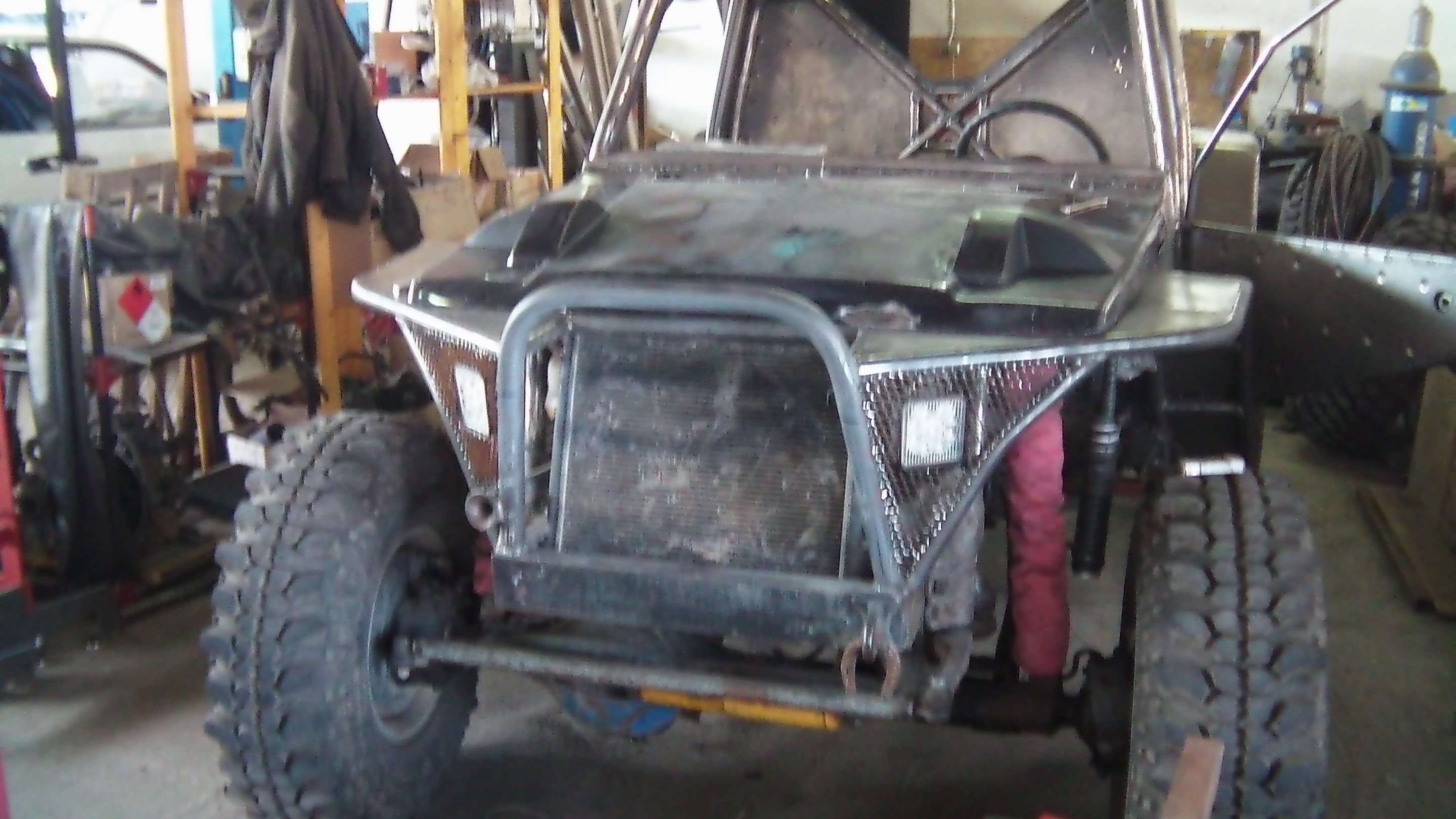

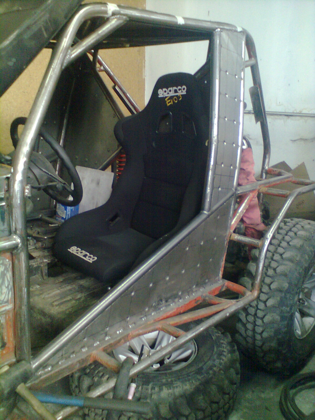

Imi place potcoava din ultima poza:ft . Masina cu toate ca a pastrat forma/linia veche parca este altceva arata mult mai bine.
La cate kg crezi ca o sa aiba la final ? Ai umblat si la motor sau el este singurul care a scapat?
Bafta multa cu proiectul in continuare.
Inca nu am cantarito !

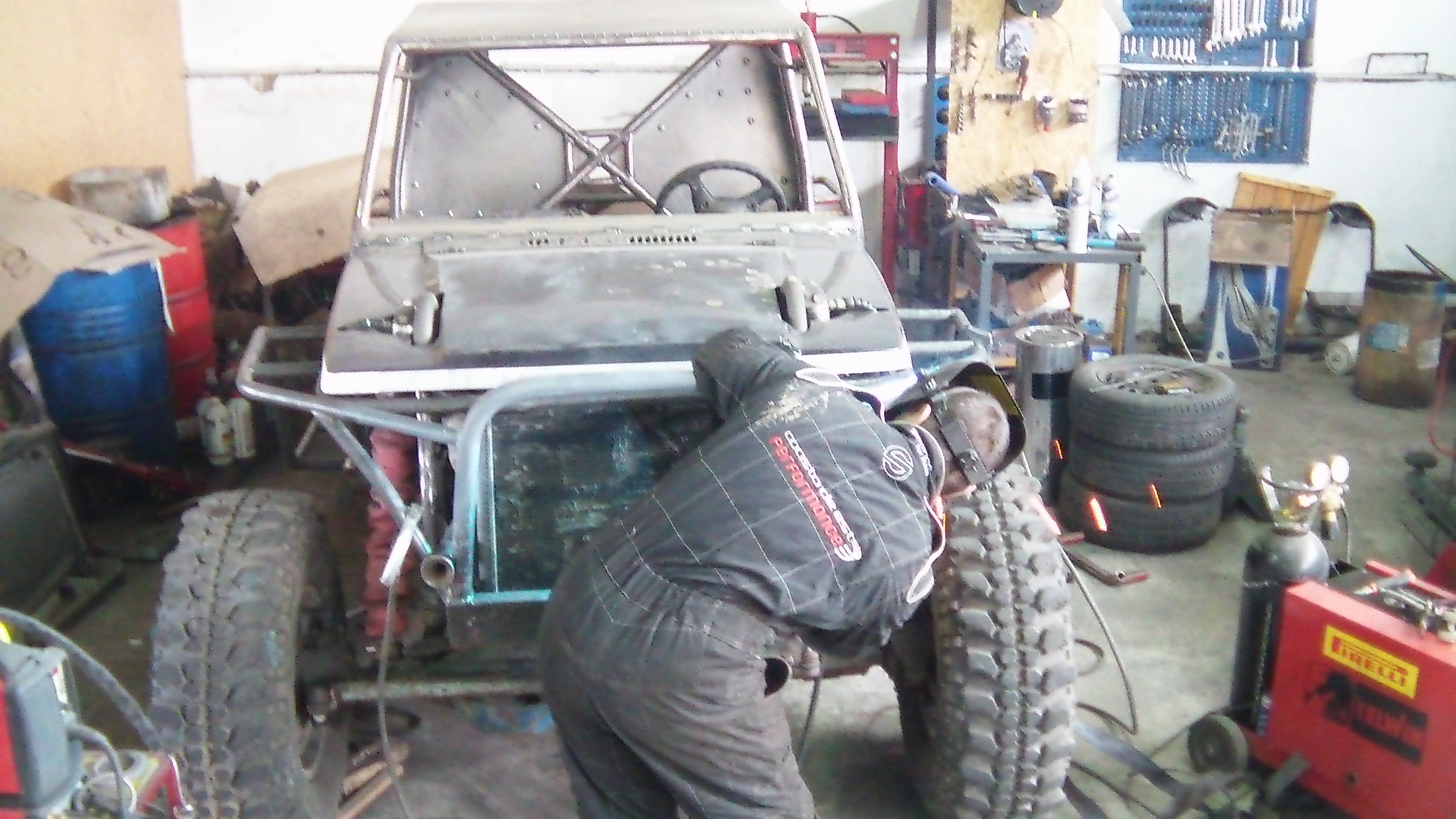

Inca nu am umblat la motor , astazi a venit acasa ...mi-am luat inima in dinti si m-am hotarat sa o termin eu !
Nu mai erea loc in garaj de lucrari si uite acum vine a 2 etapa si nici vopsita , nici electrica , nici revizii ...trag linie si cred ca in 2 luni sunt gata :tk:tk
Deci sunt praf !:uameni
Da am ajuns acasa astazi , de maine stam pe ea !
Datimi un sfat ce culoare sa o fac ...am vre-o 7 culuri disponibile ! :ha:
