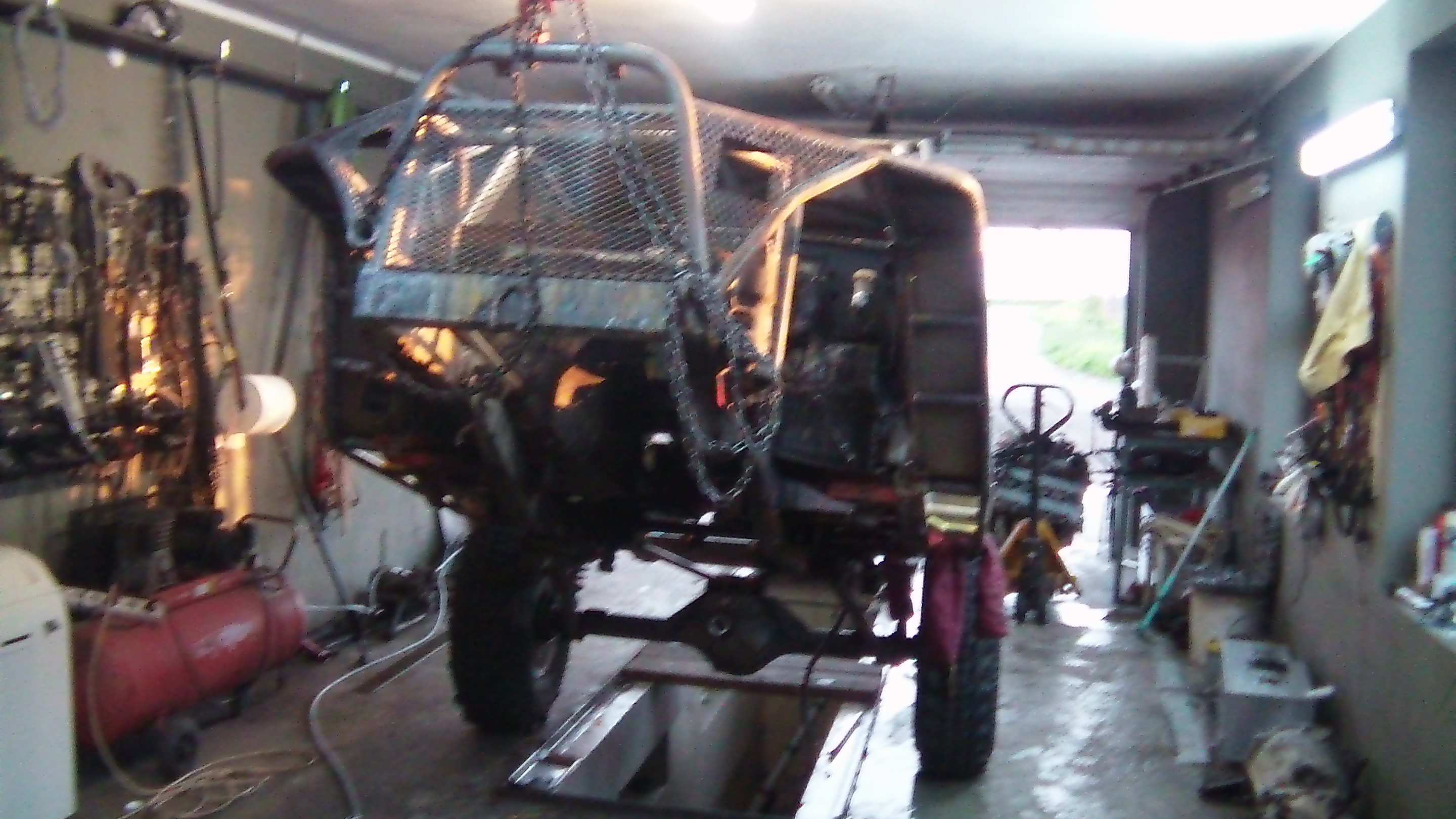

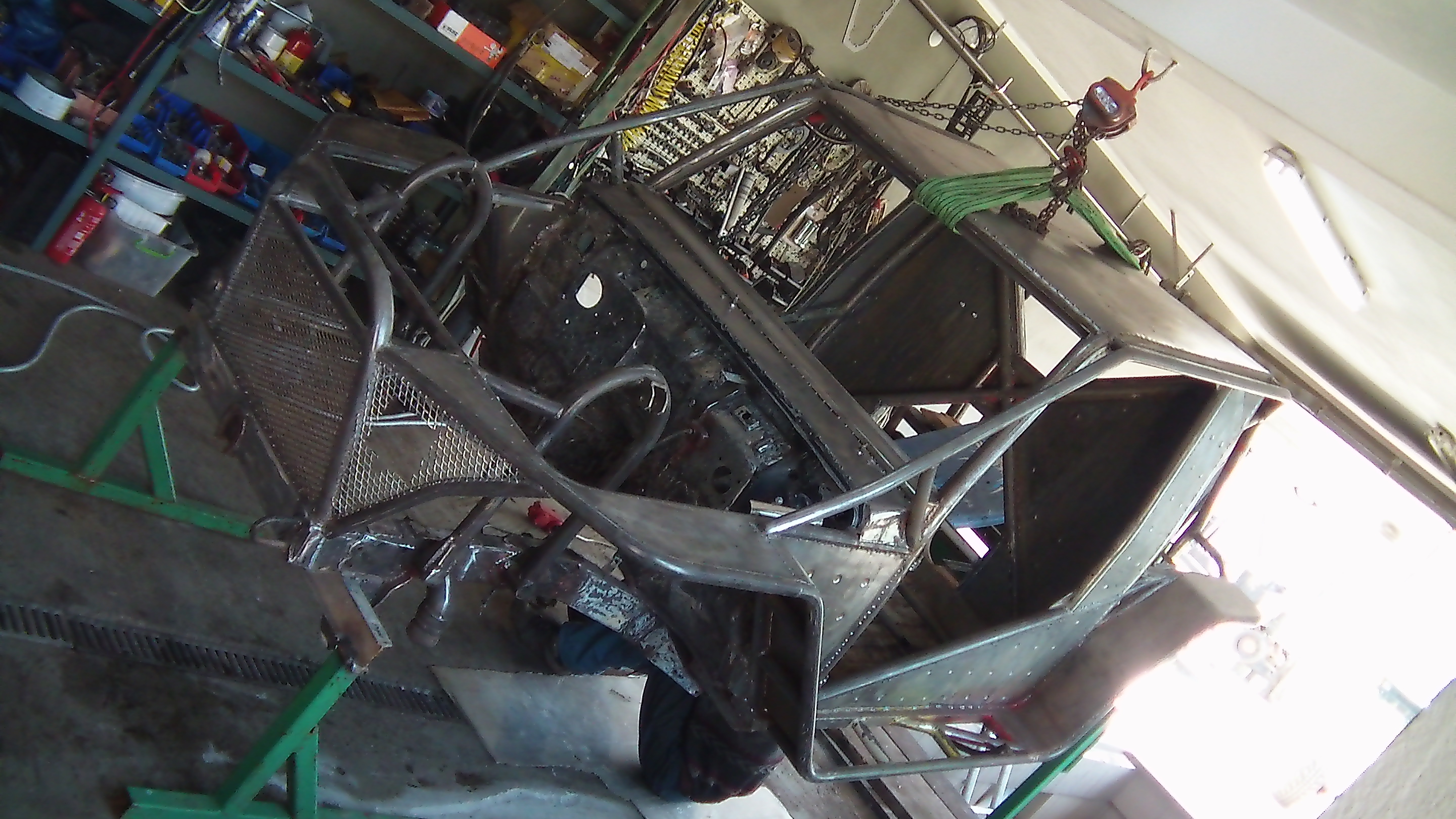

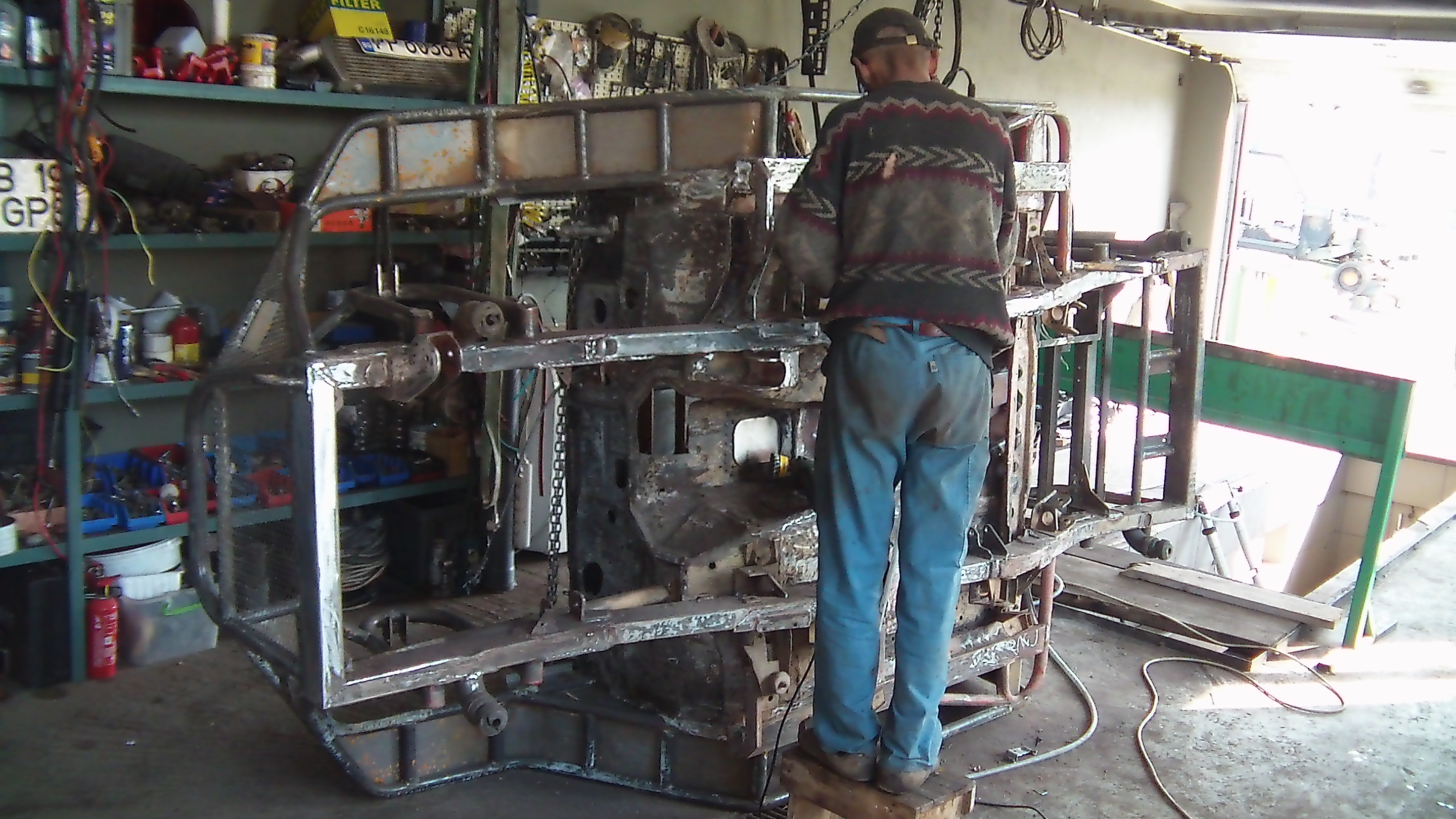

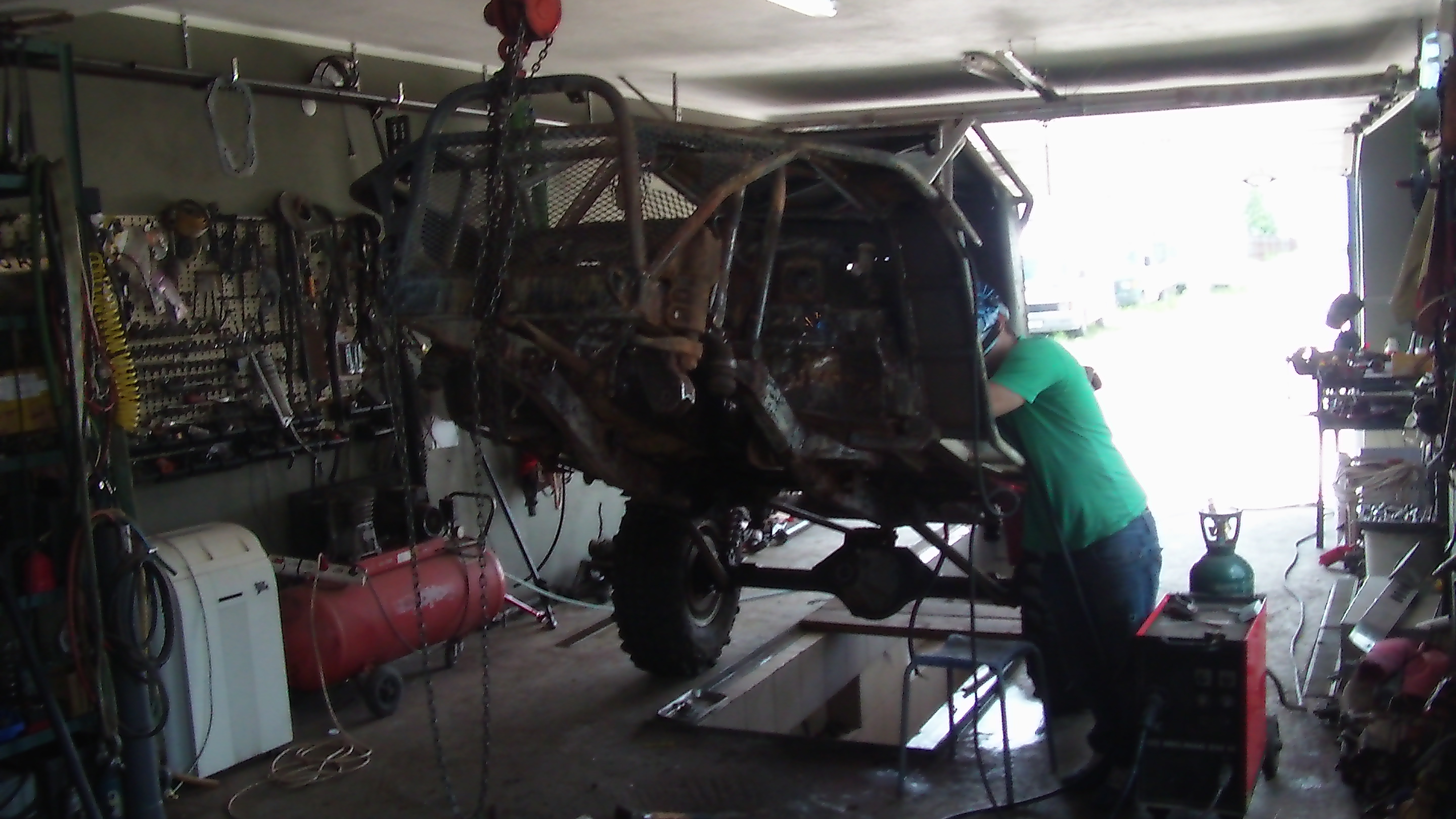

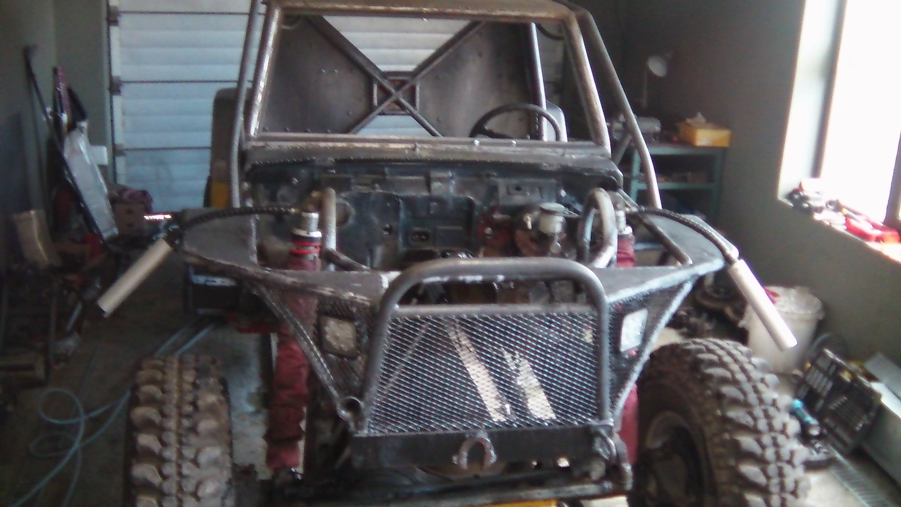

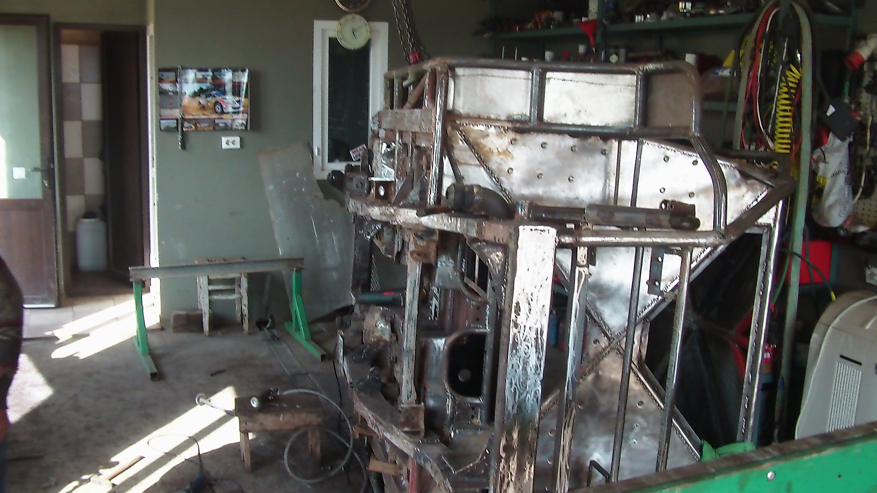

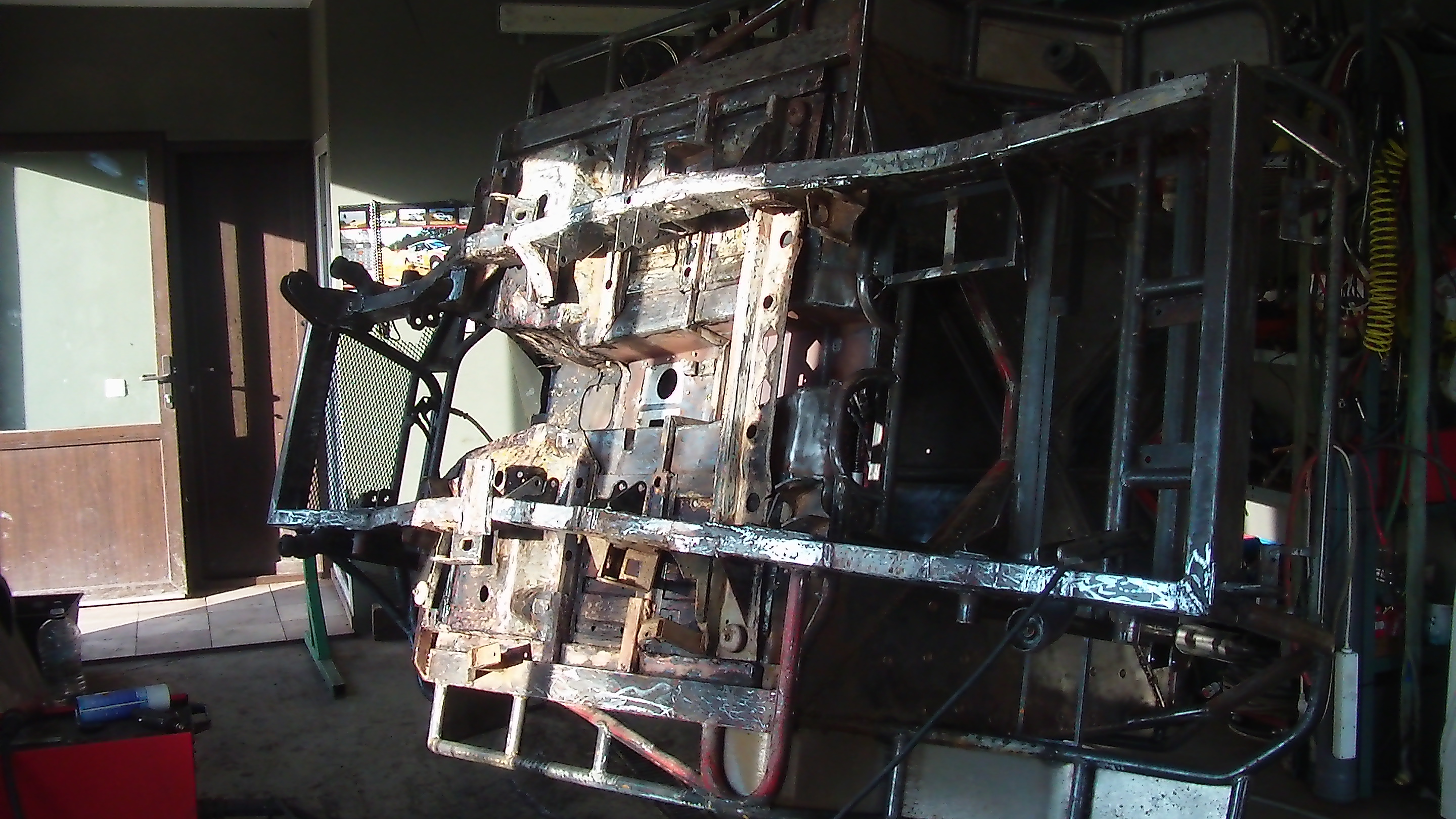

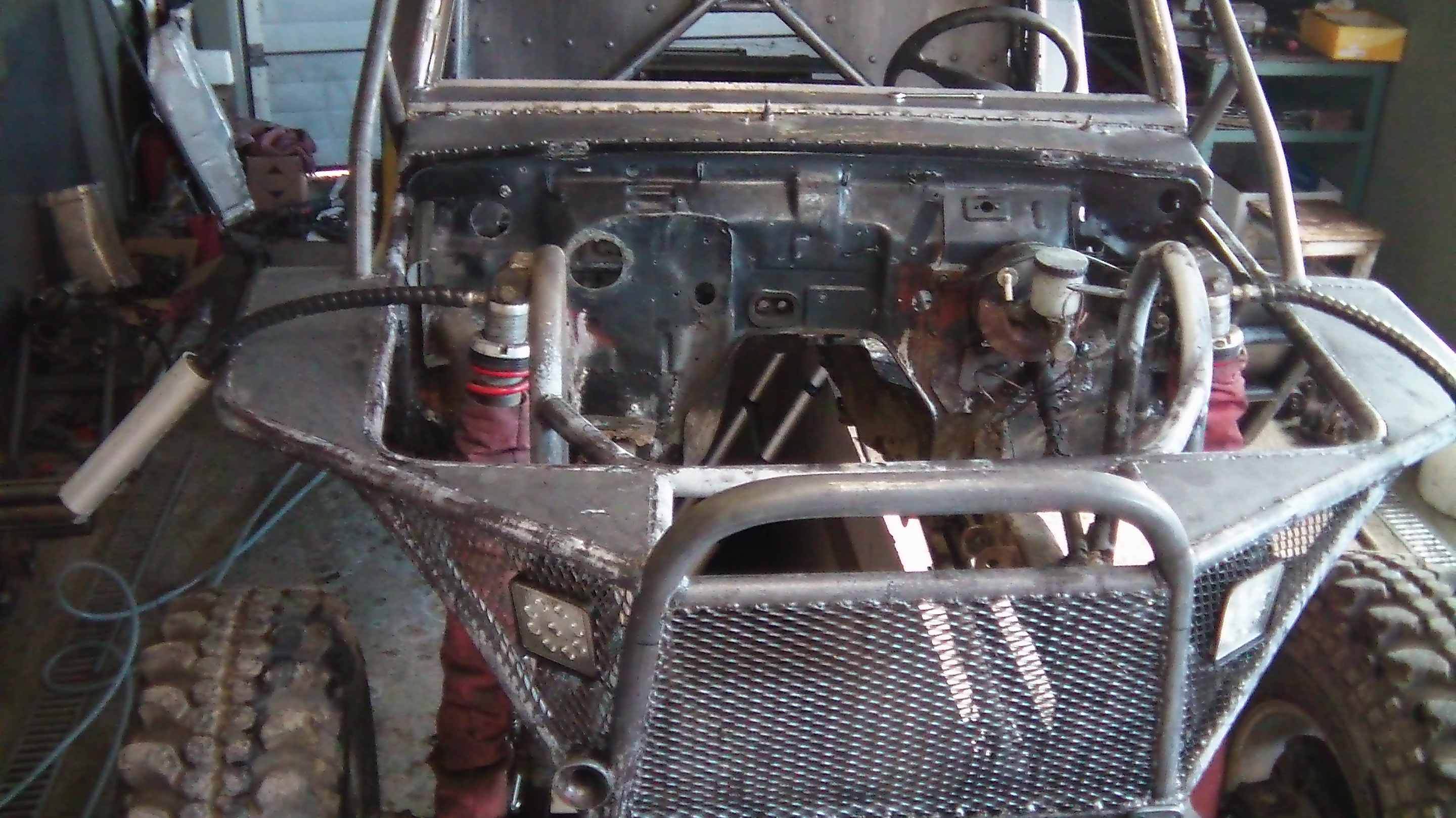

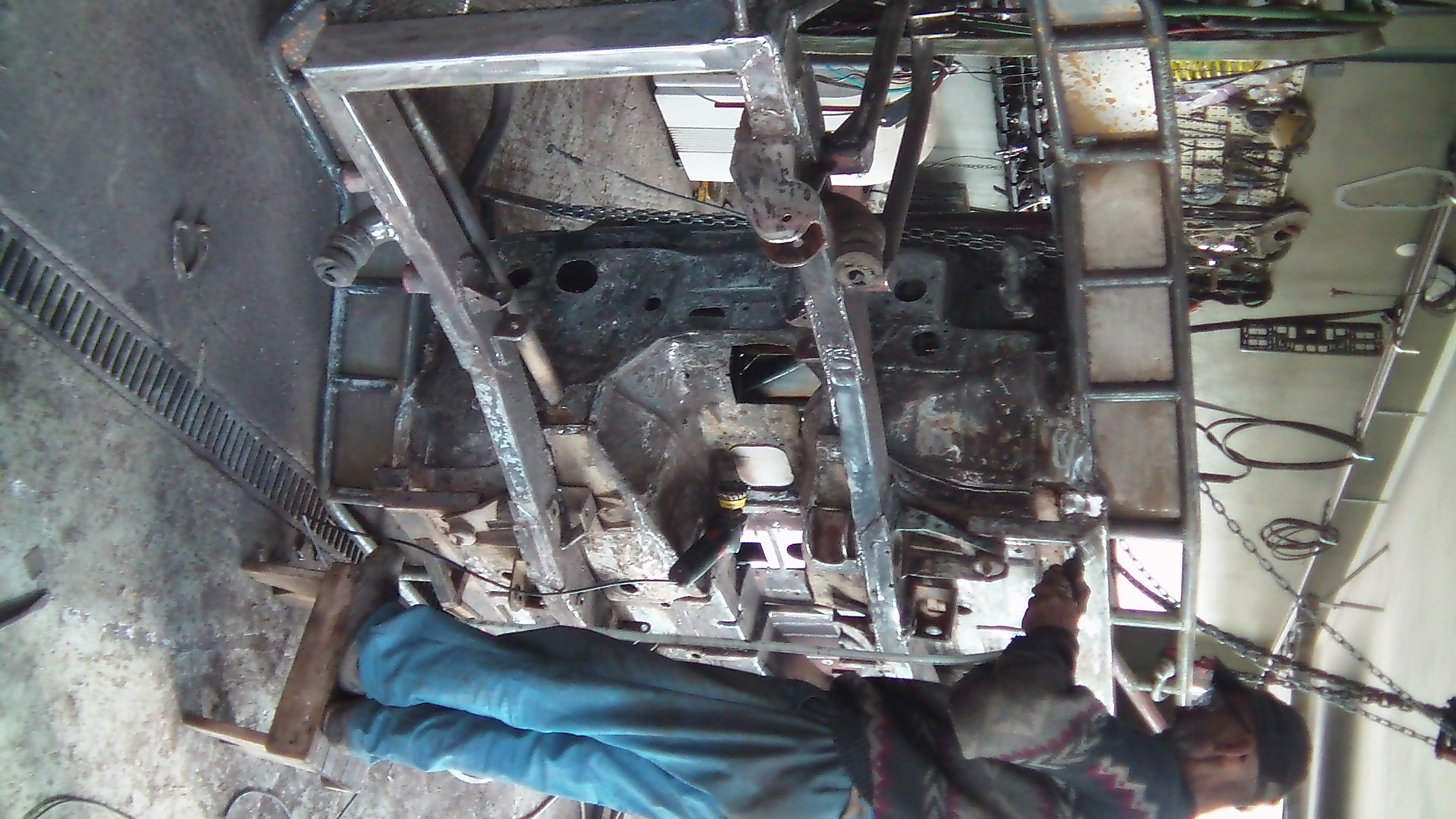

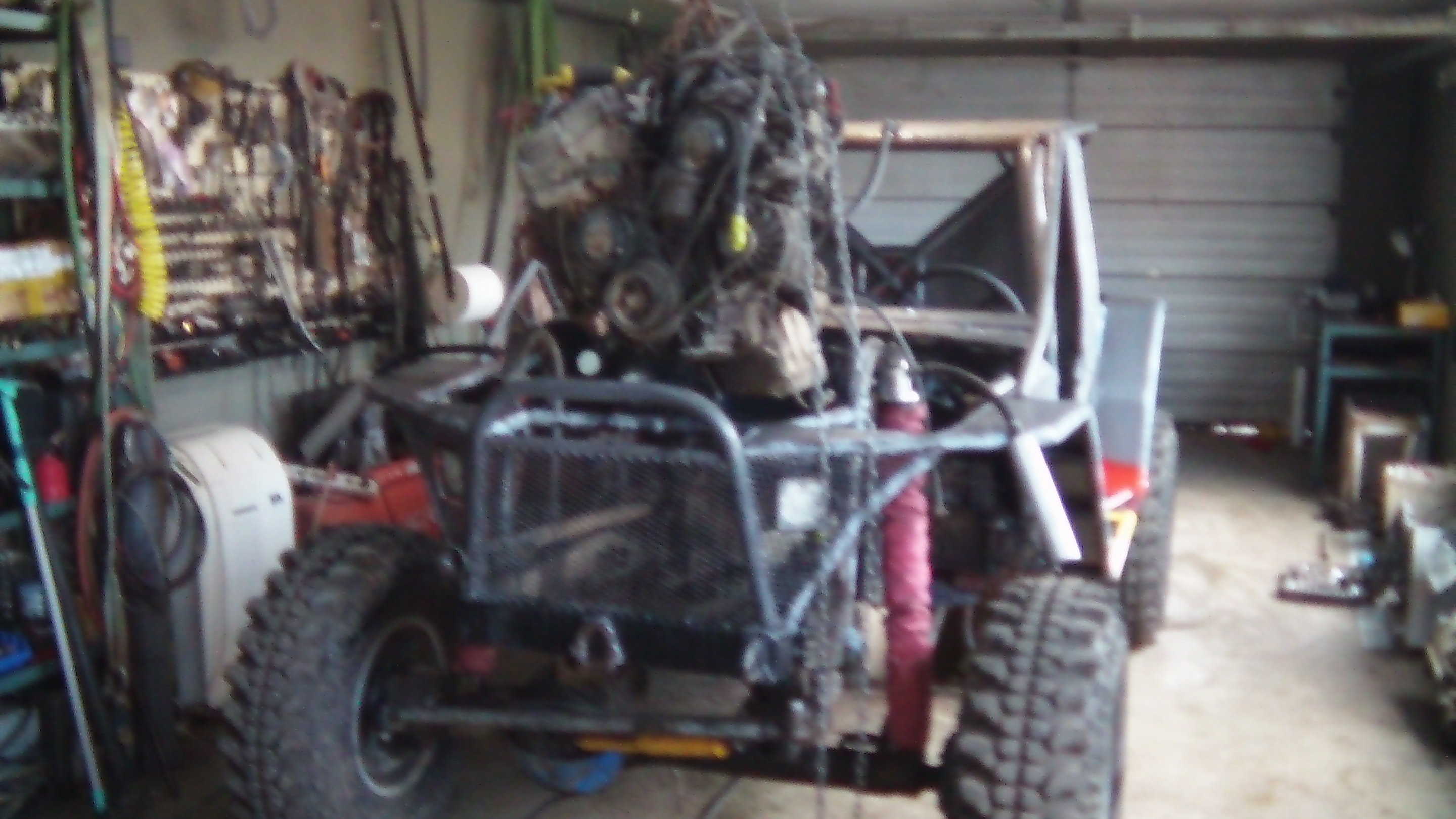

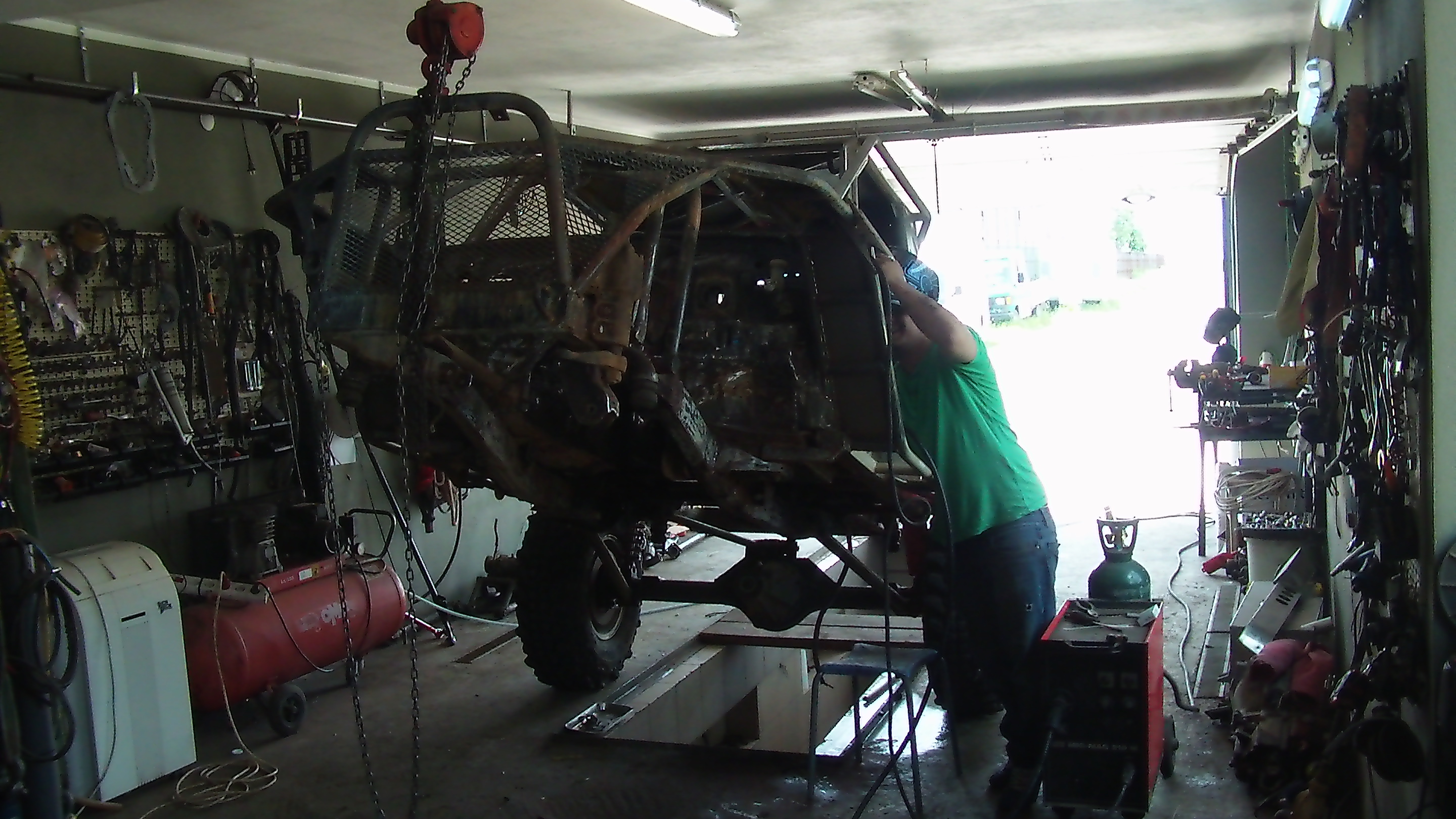

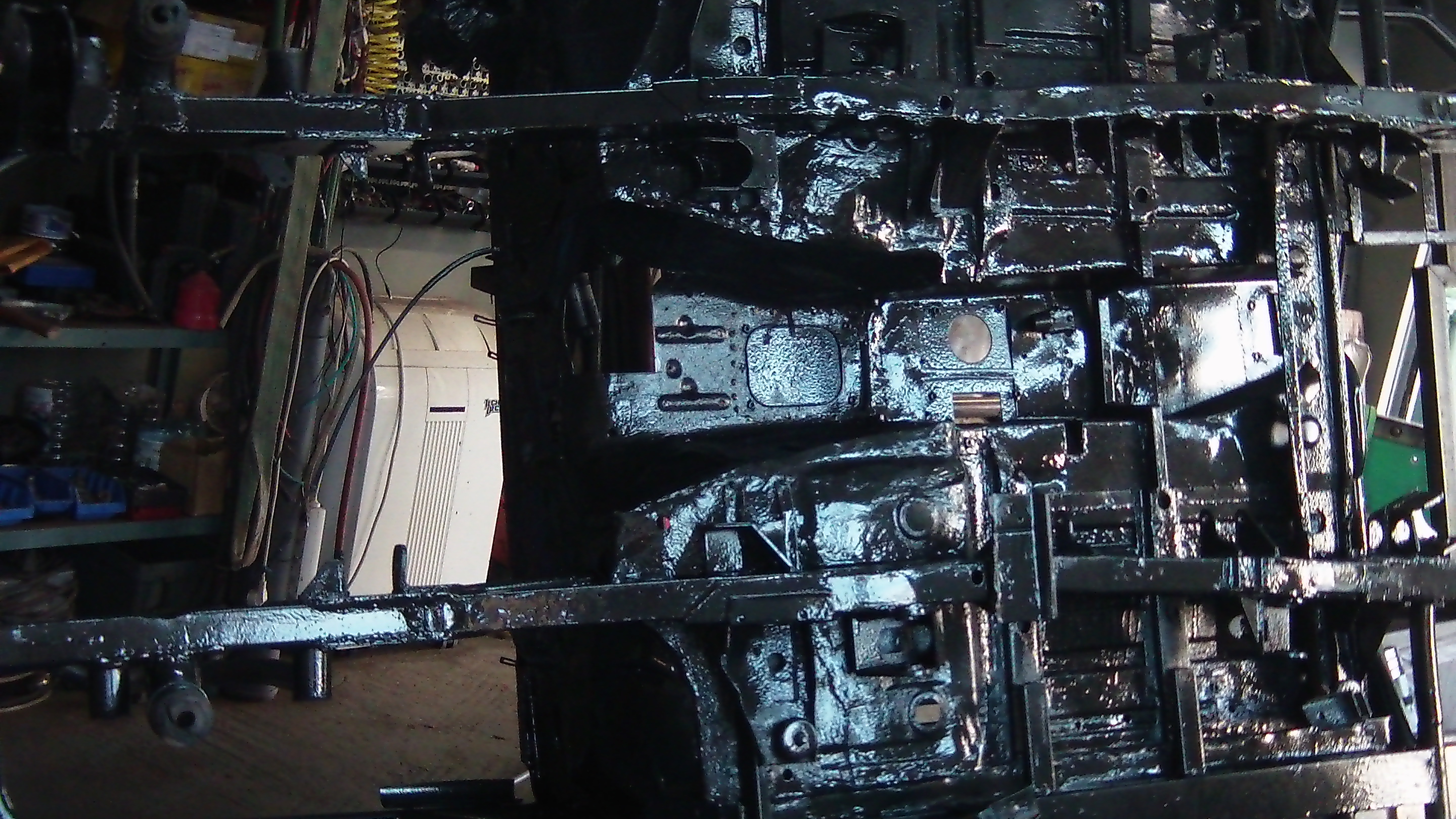

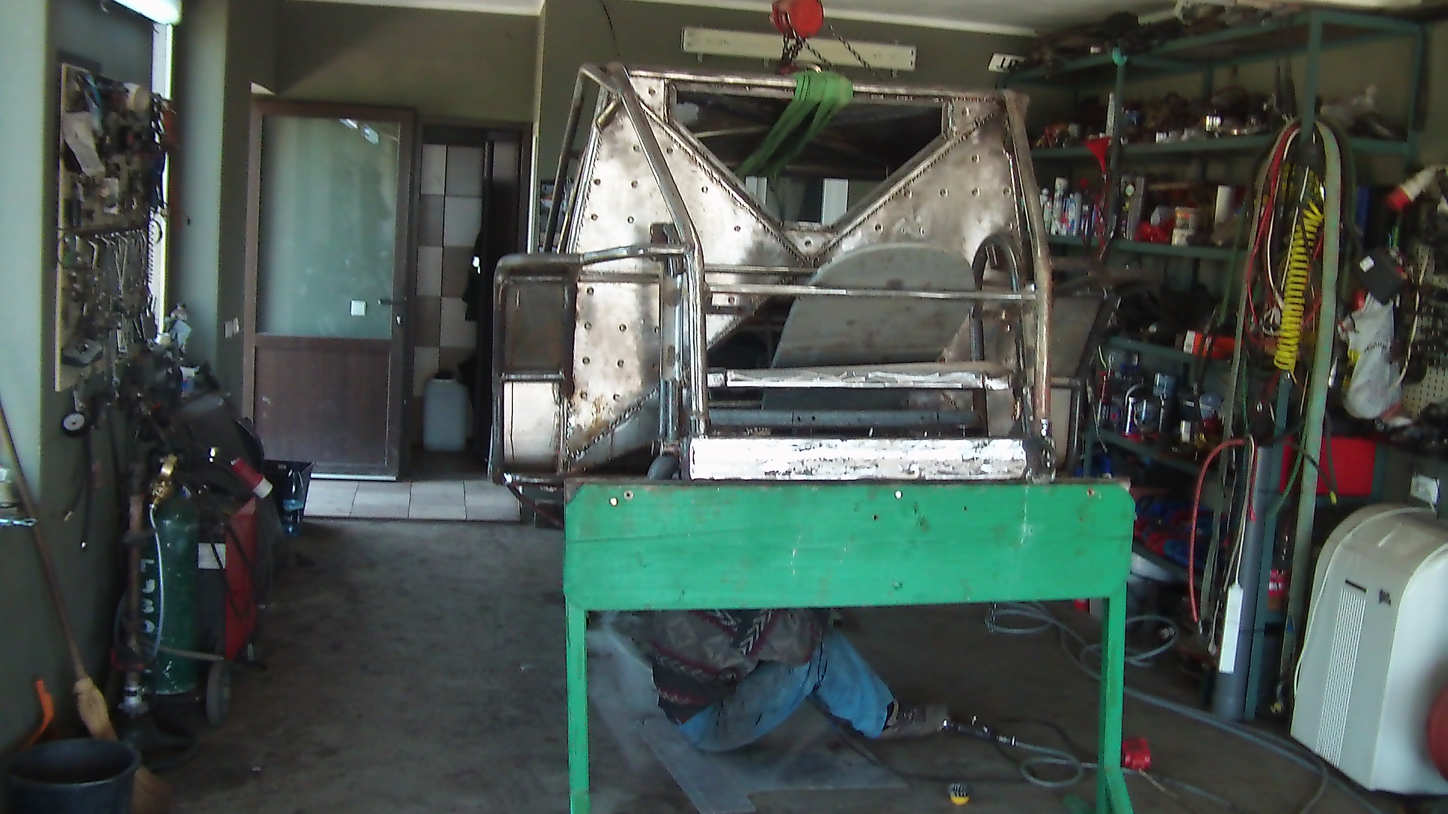

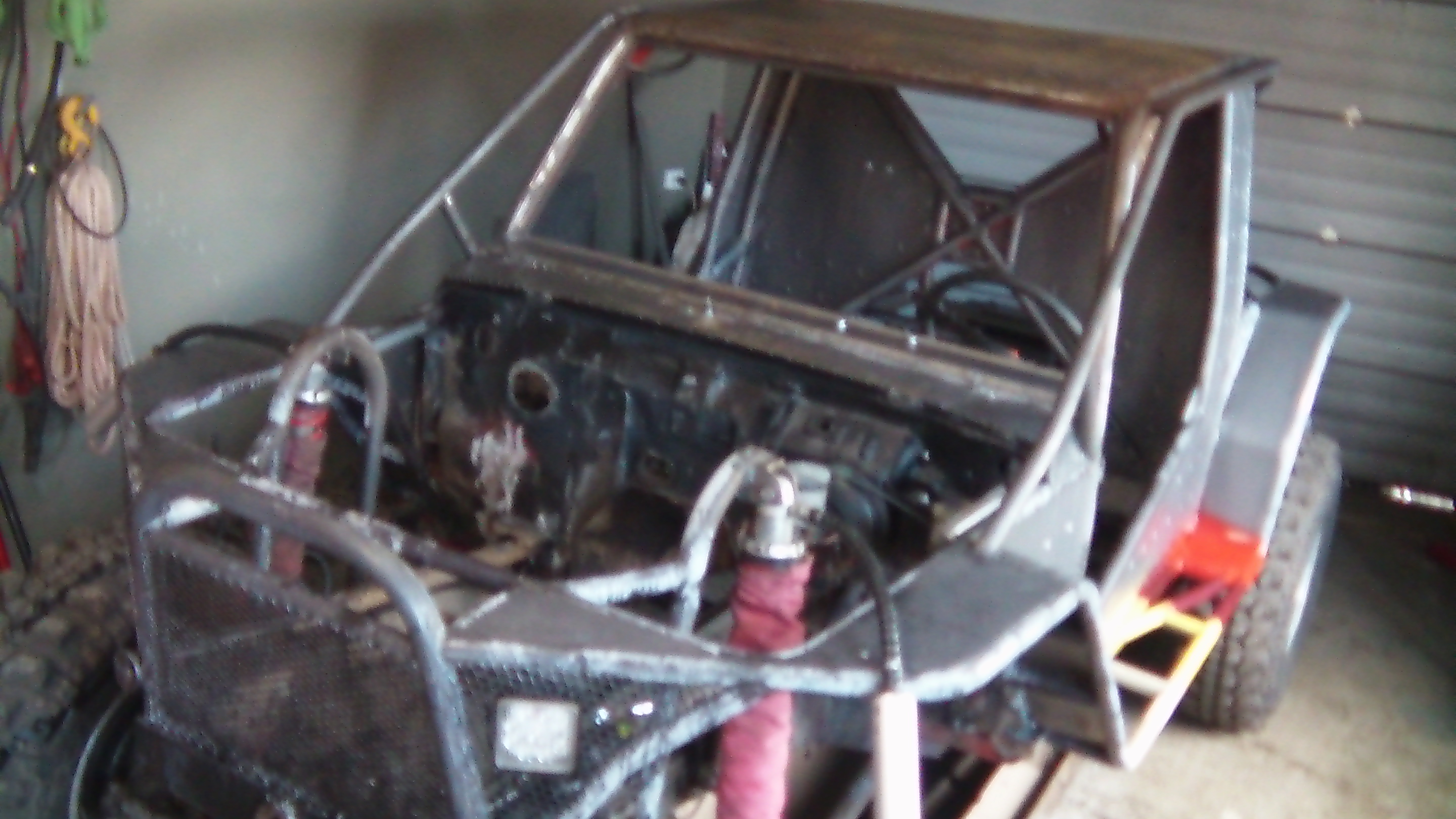

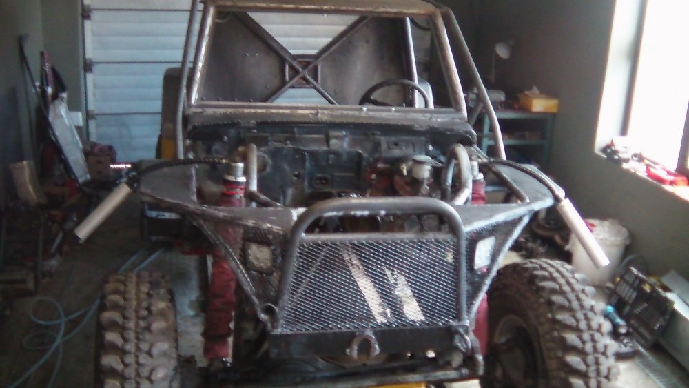

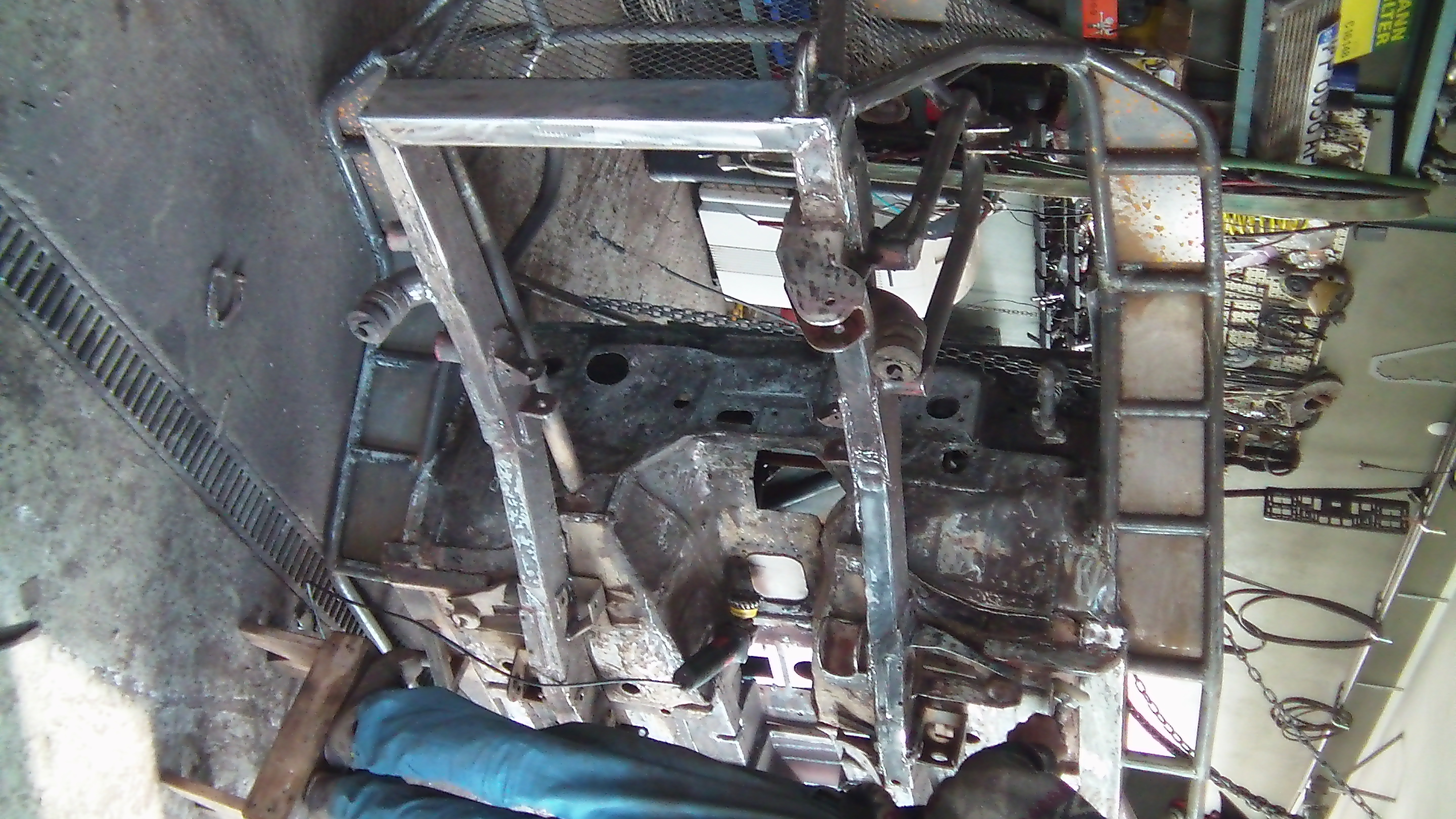

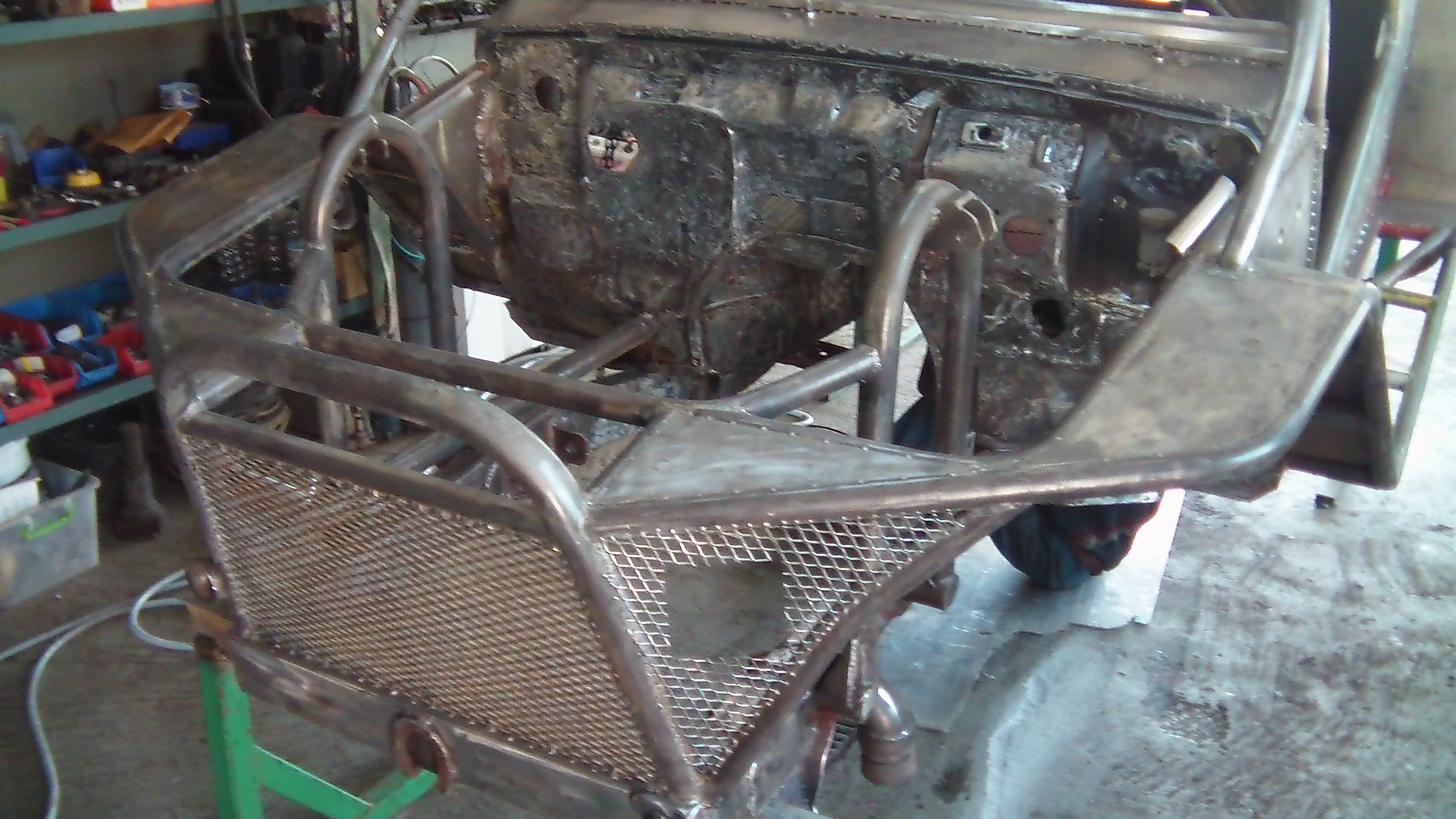

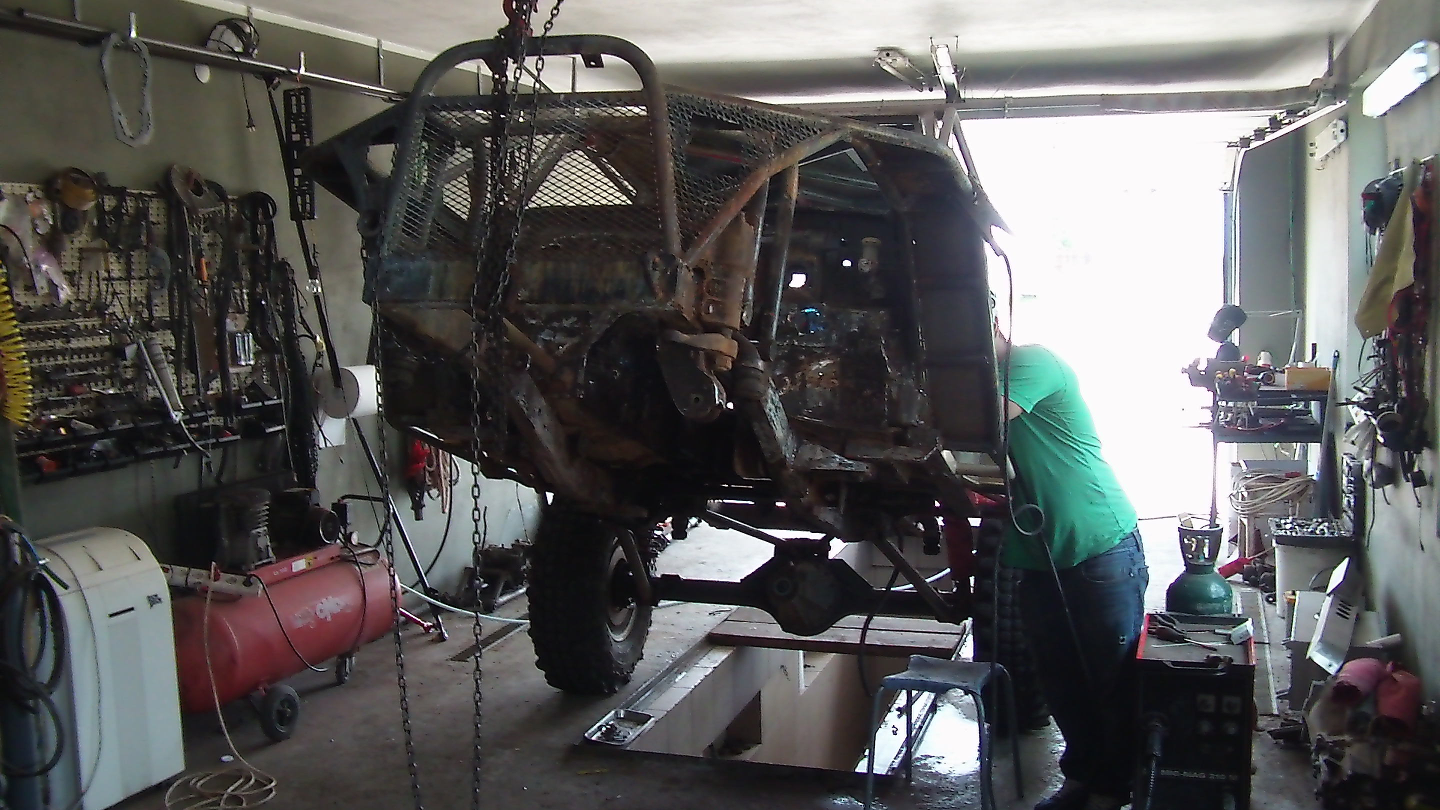

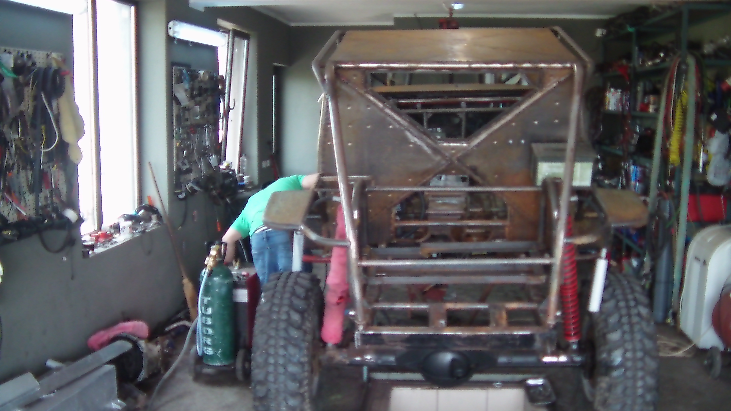

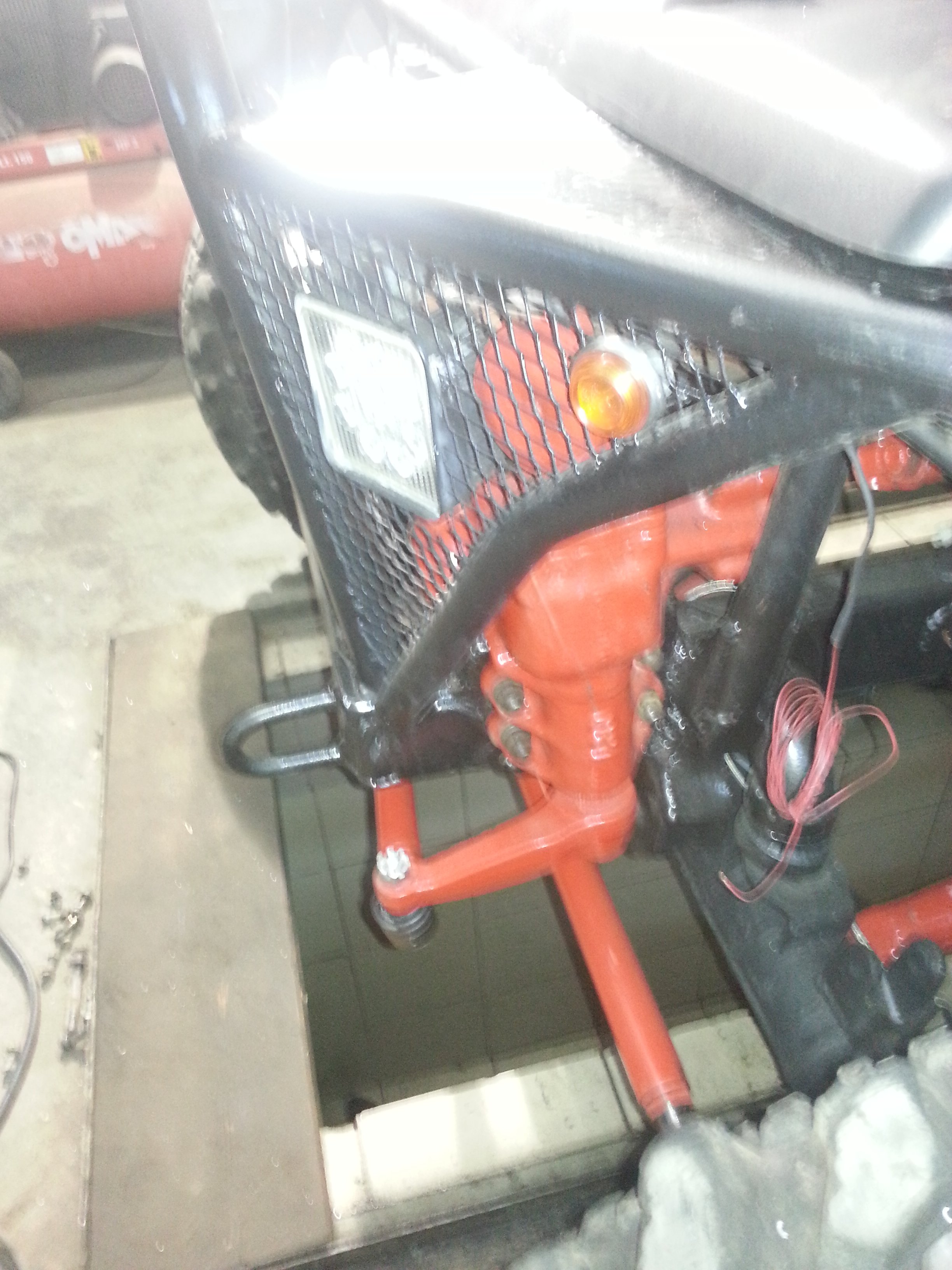

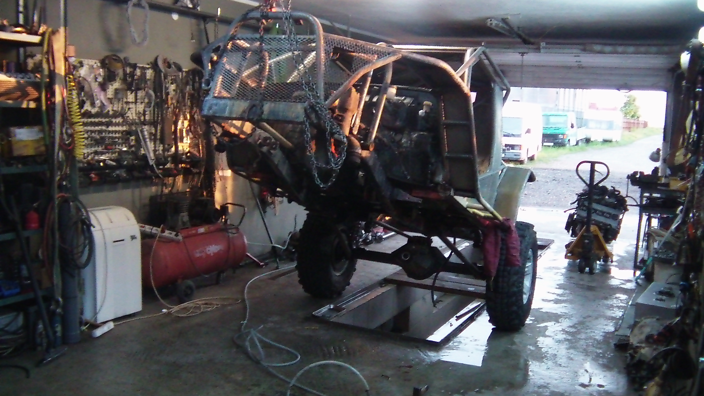

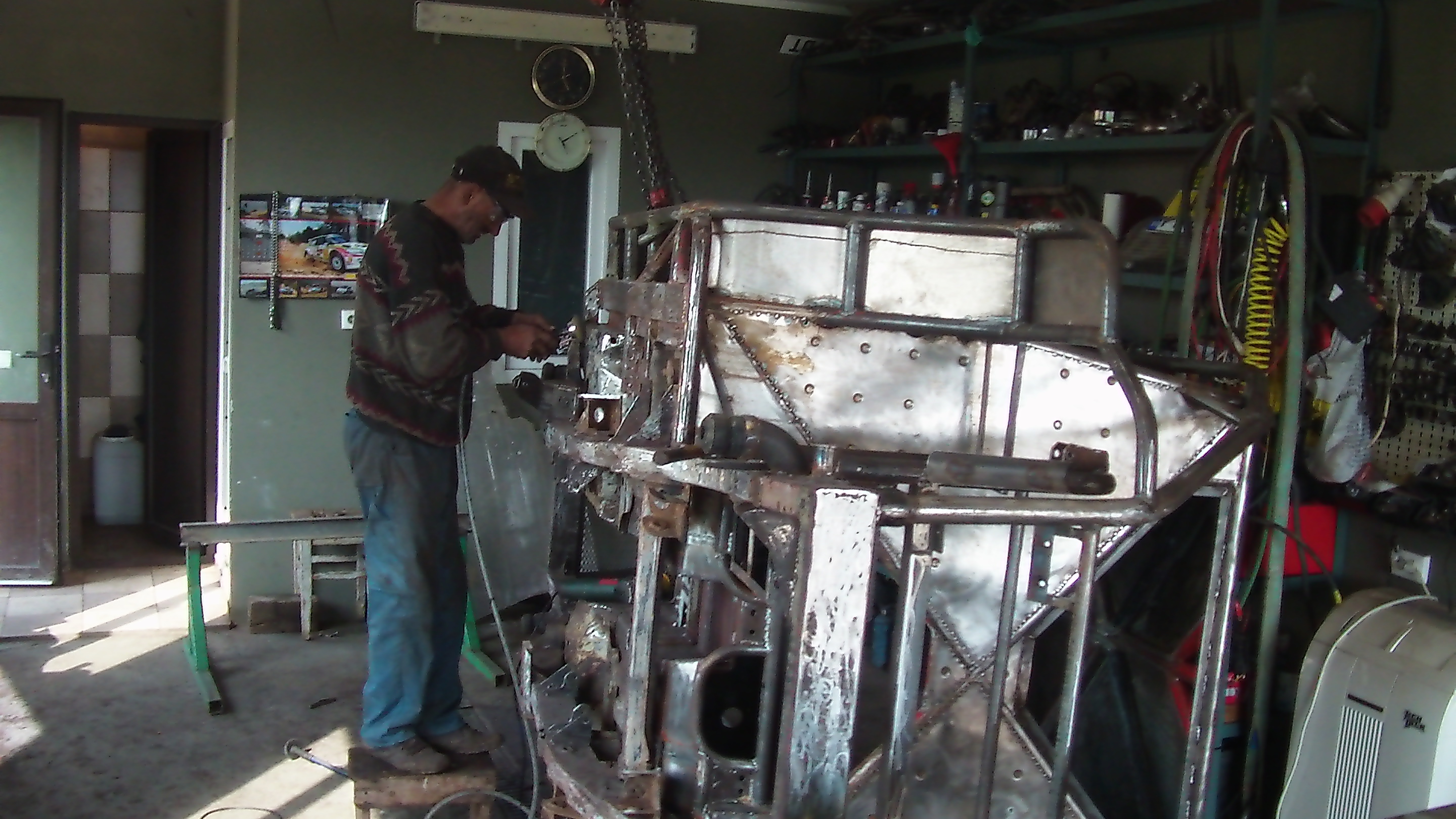

Am dezechipat-o ...o iau surub cu surub , verificare de suduri , curatat pana la tabla , se va da cu tratament anti rugina , vopsea , teroson .
Va intra la revizuit puntile !
Se va schimba toate bucsele la brate !
Sa revizuit instalatia electrica si aprinderea !

Toata masina se va curata pana la metal !

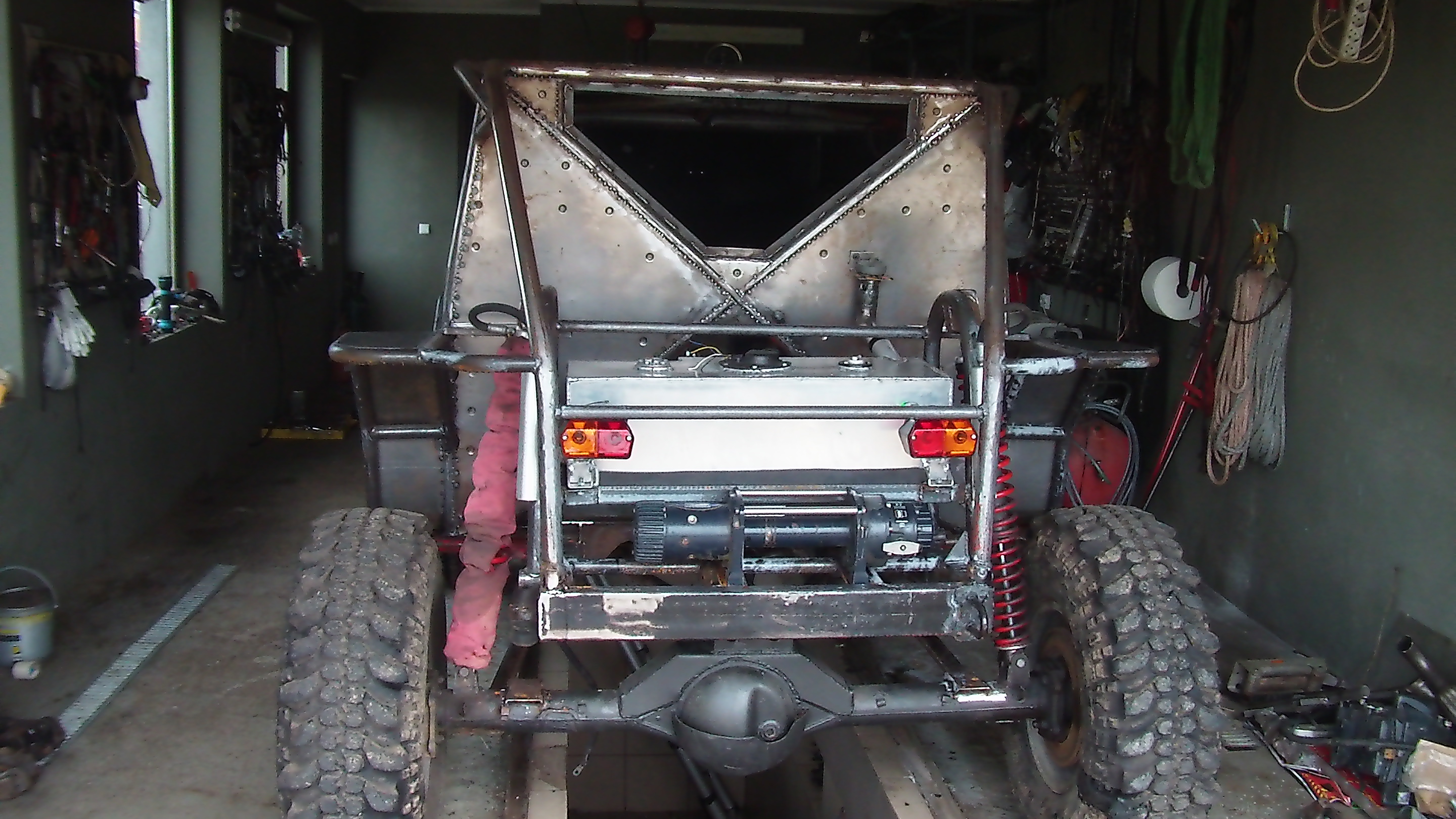

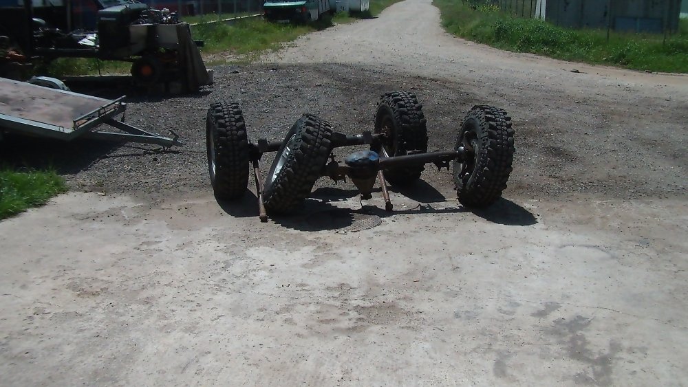

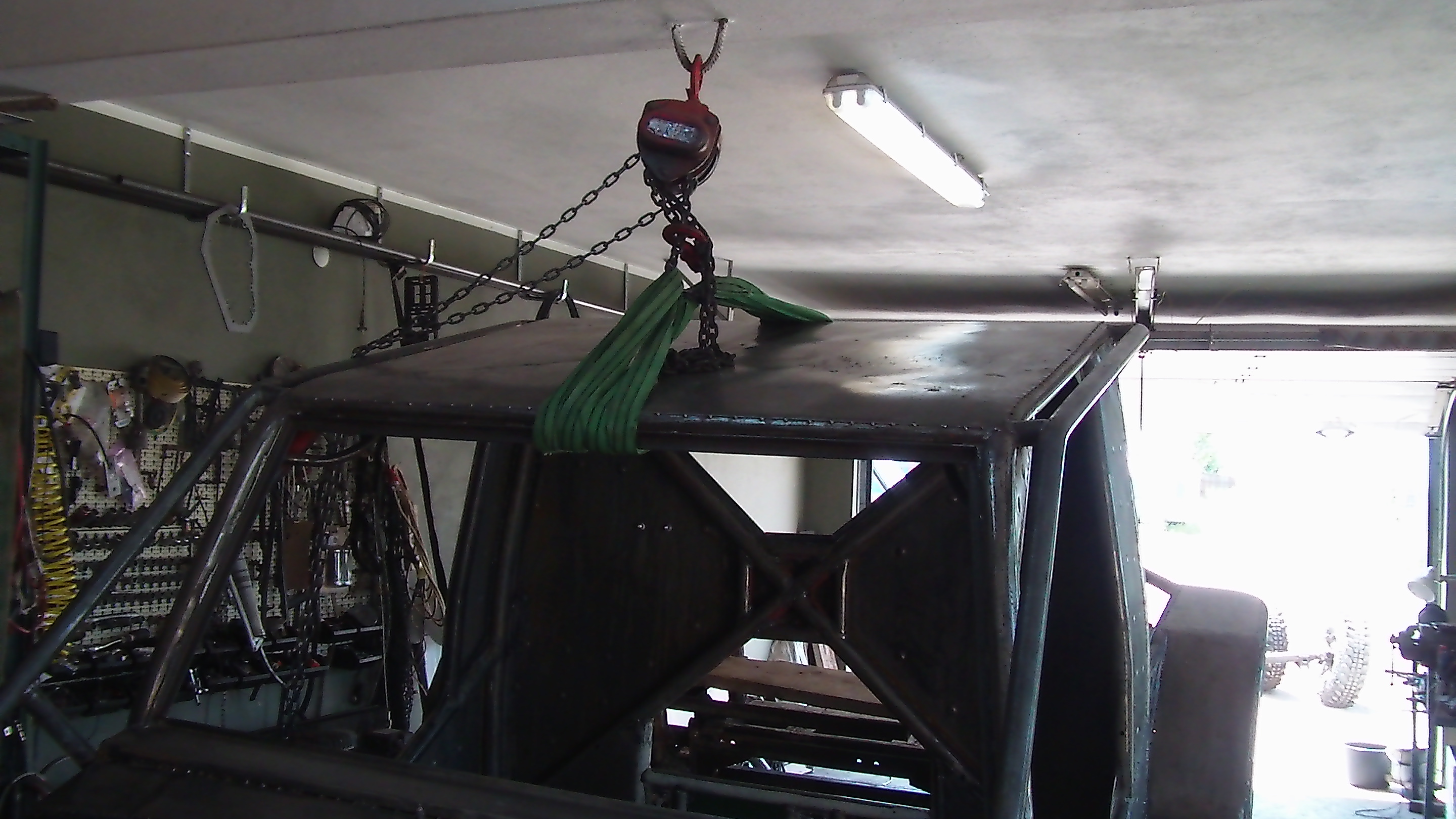

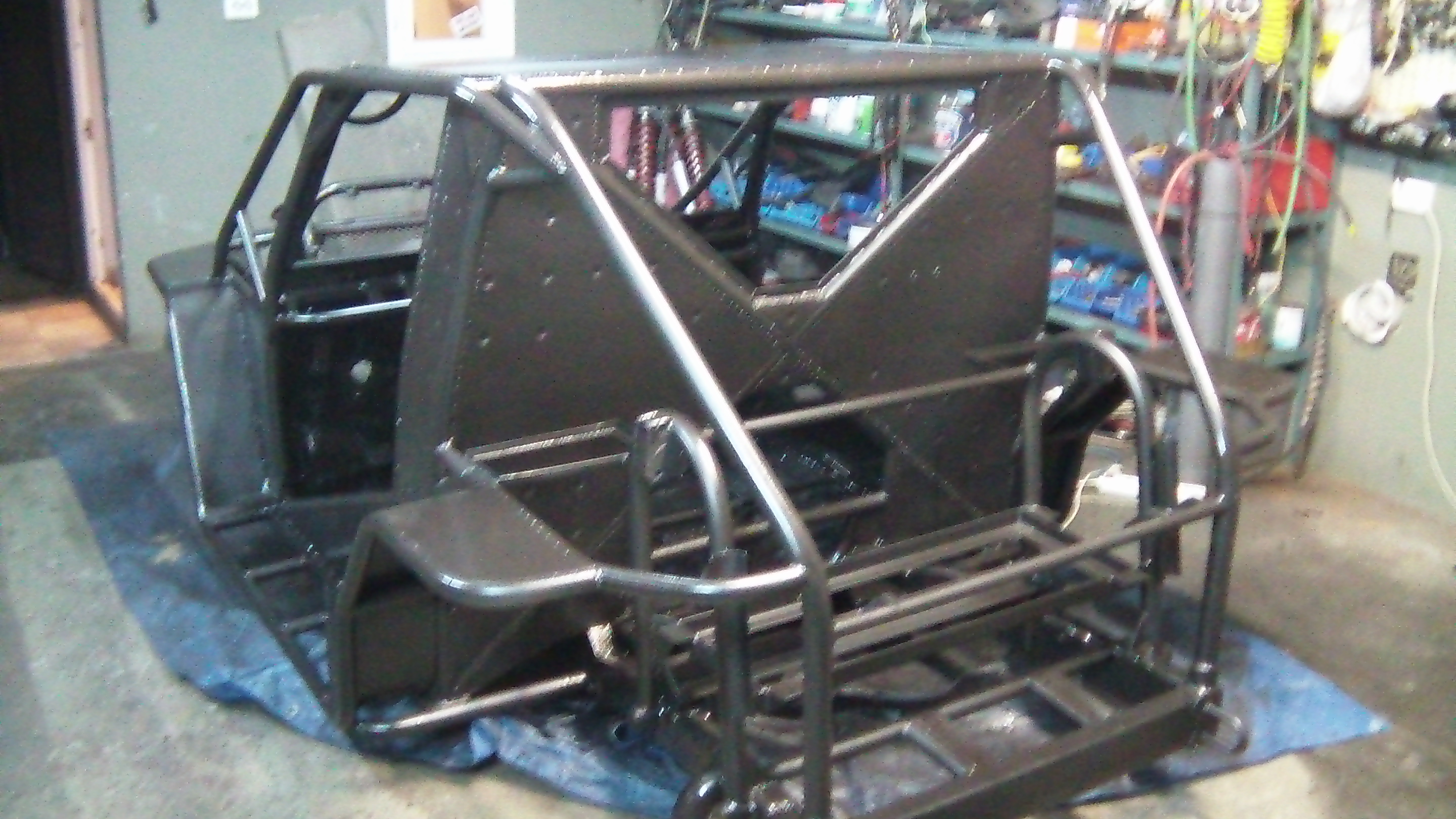

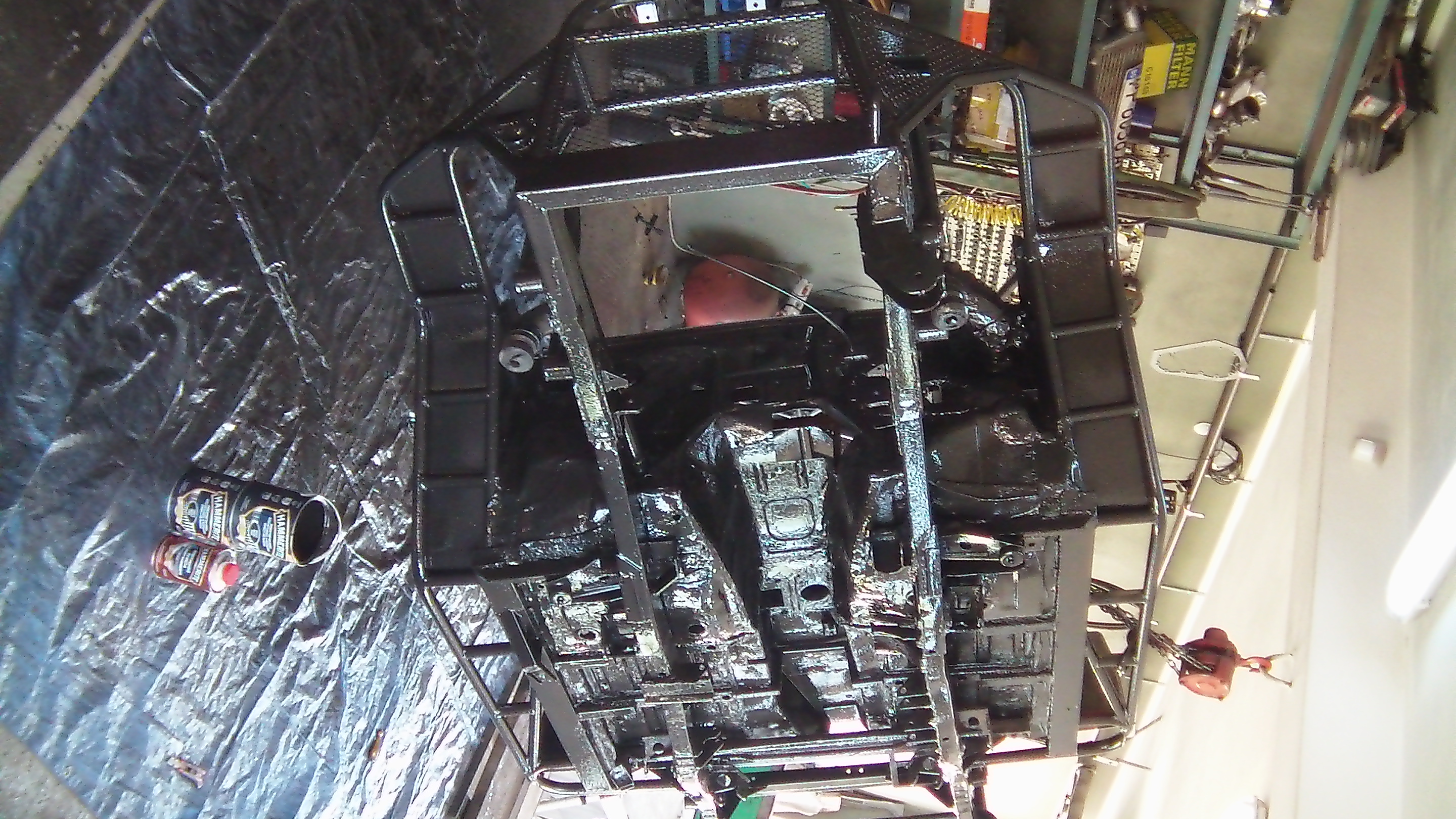

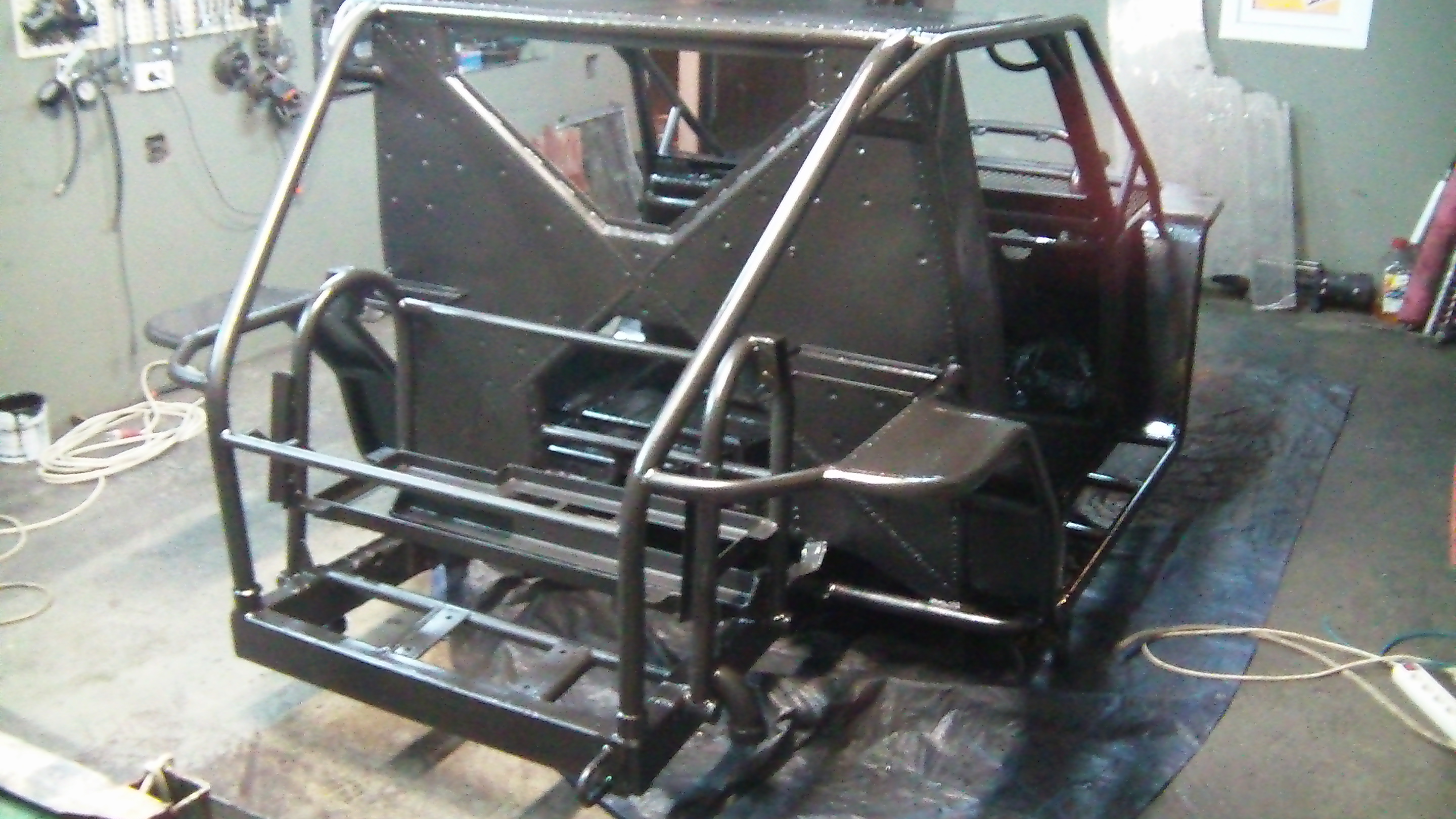

Un sasiu fericit , pana la primele pietre !
Dar pe asta o tin de bibelou :ha:
Am mai pus 6 kg pe ea :grin:

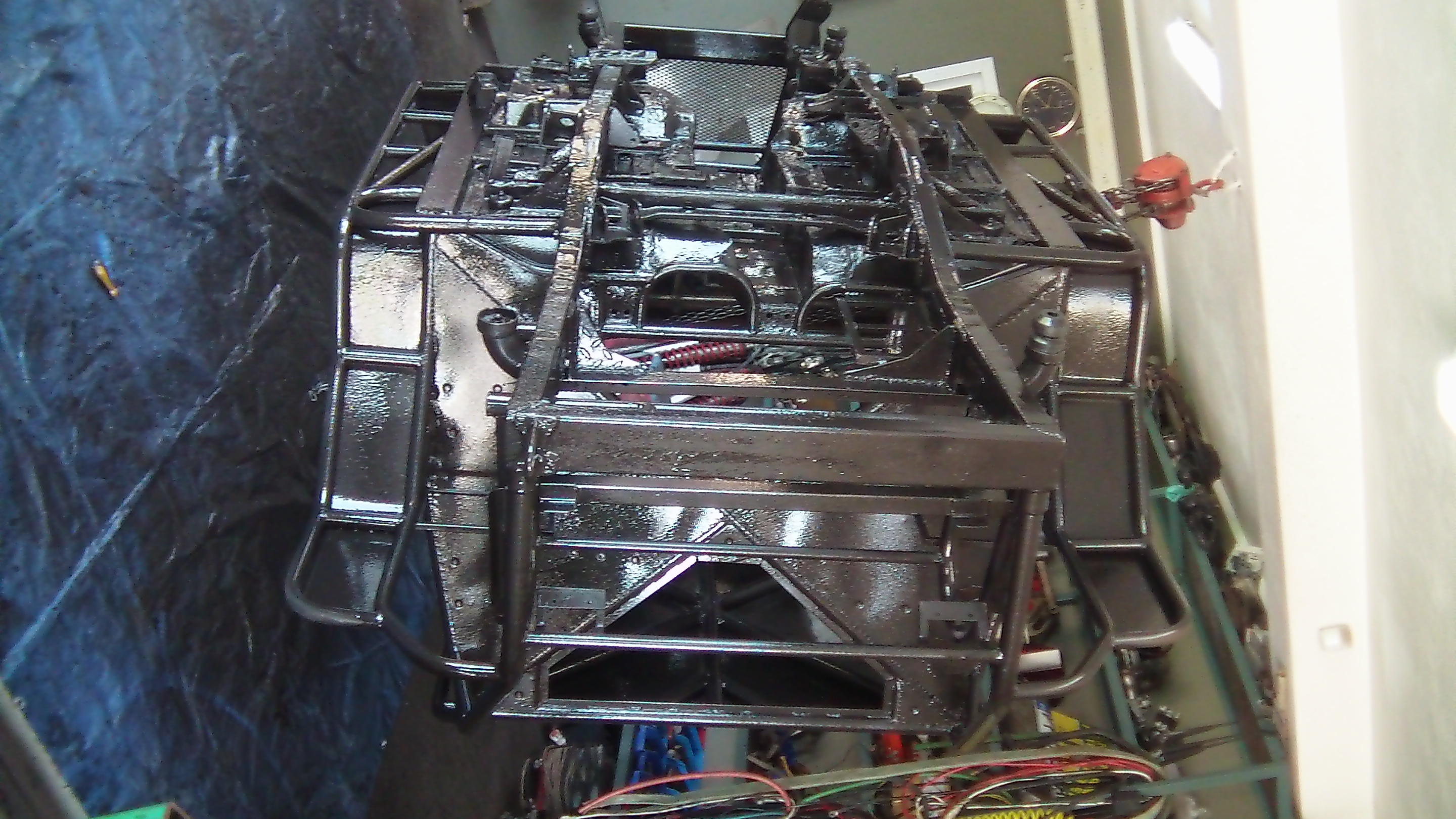

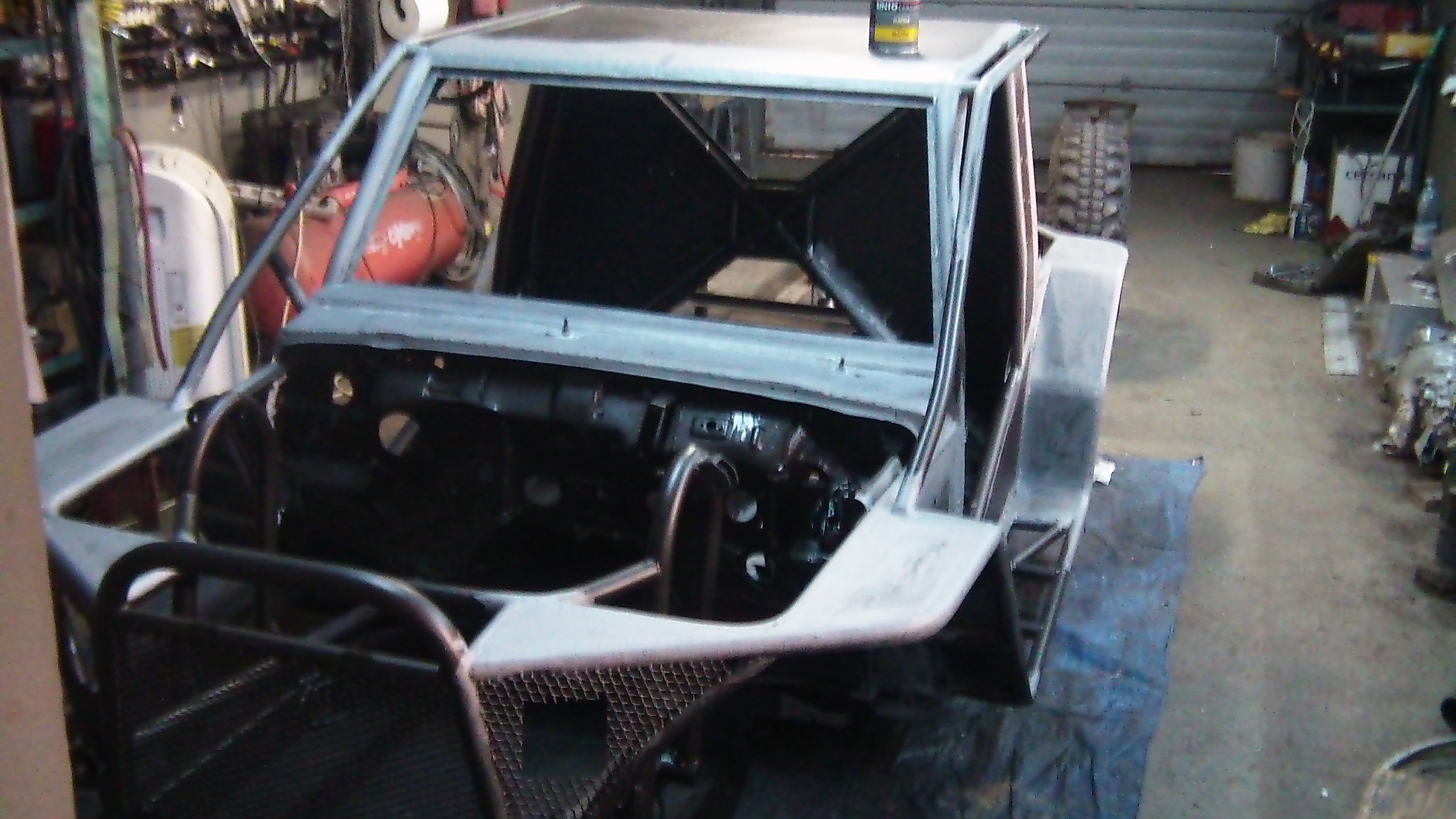

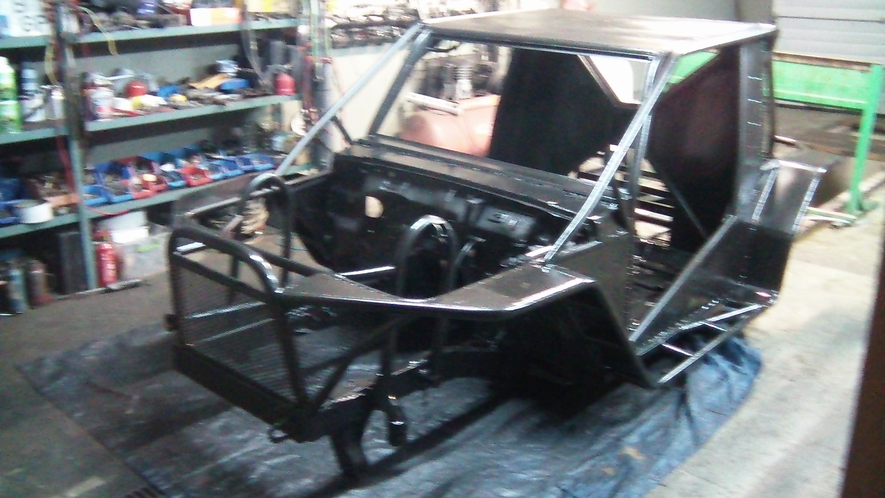

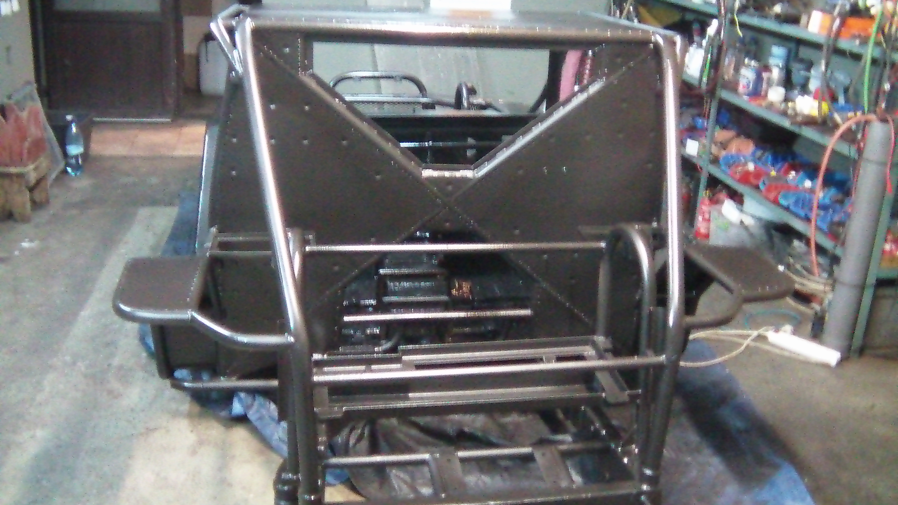

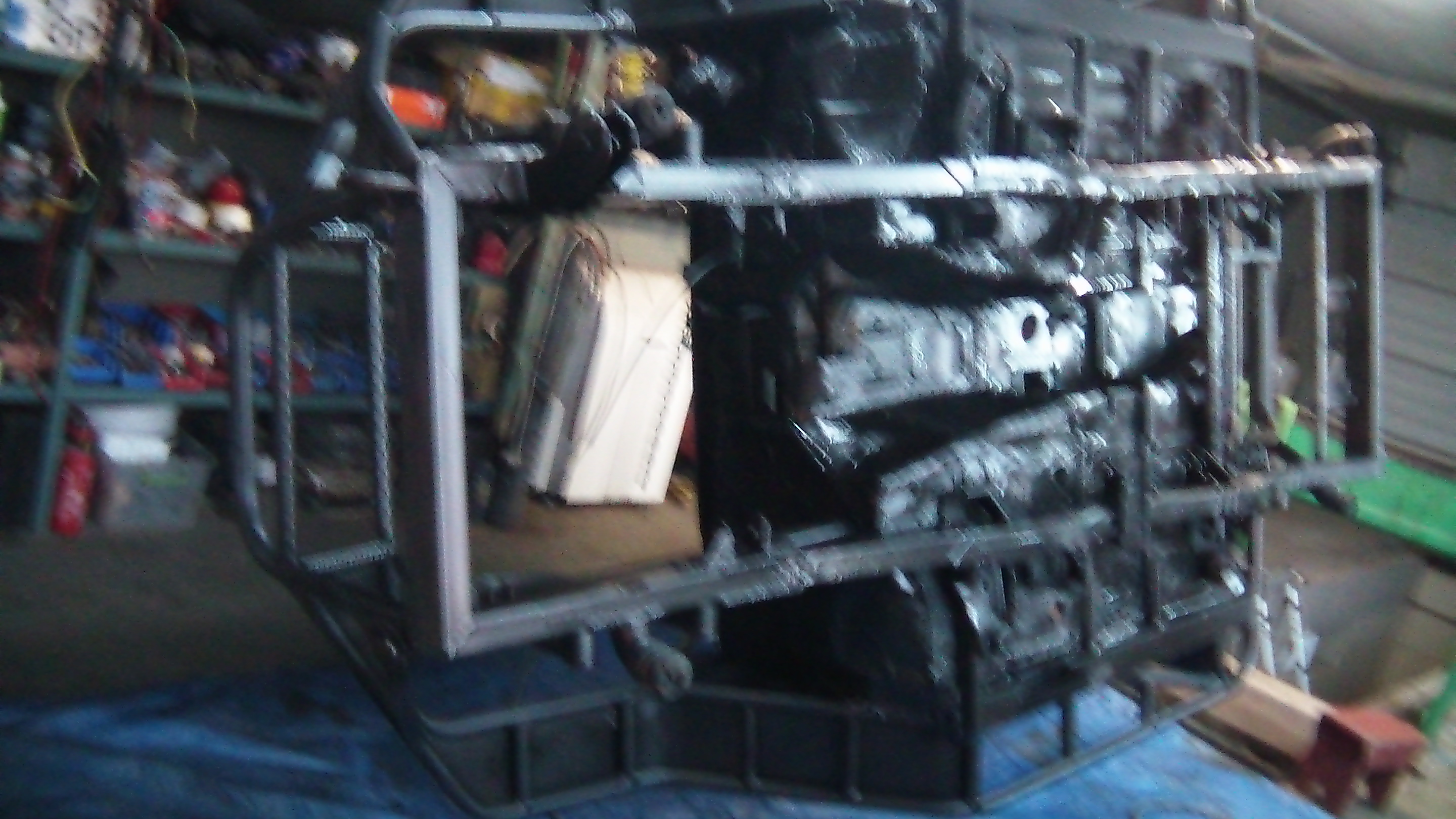

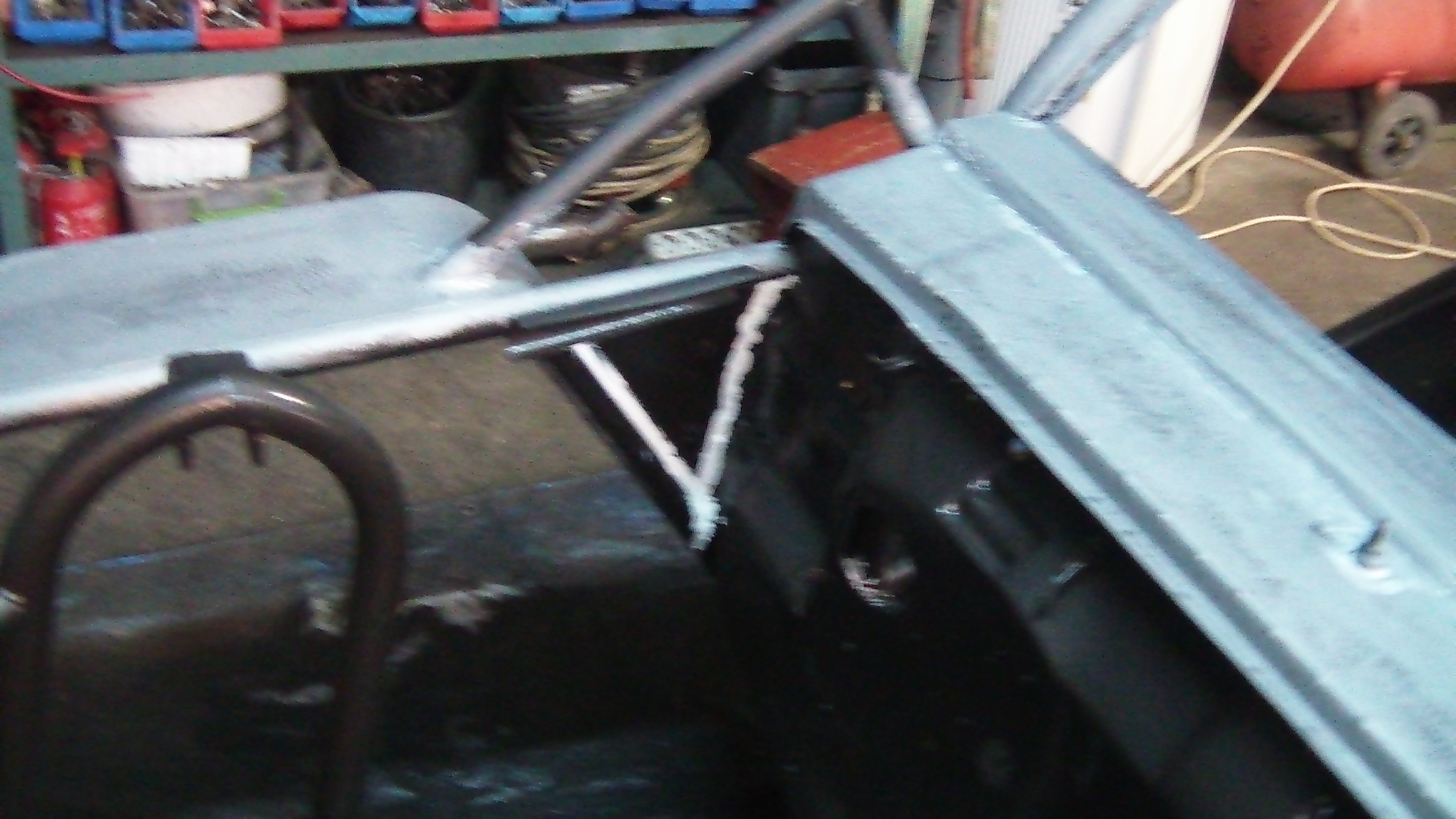

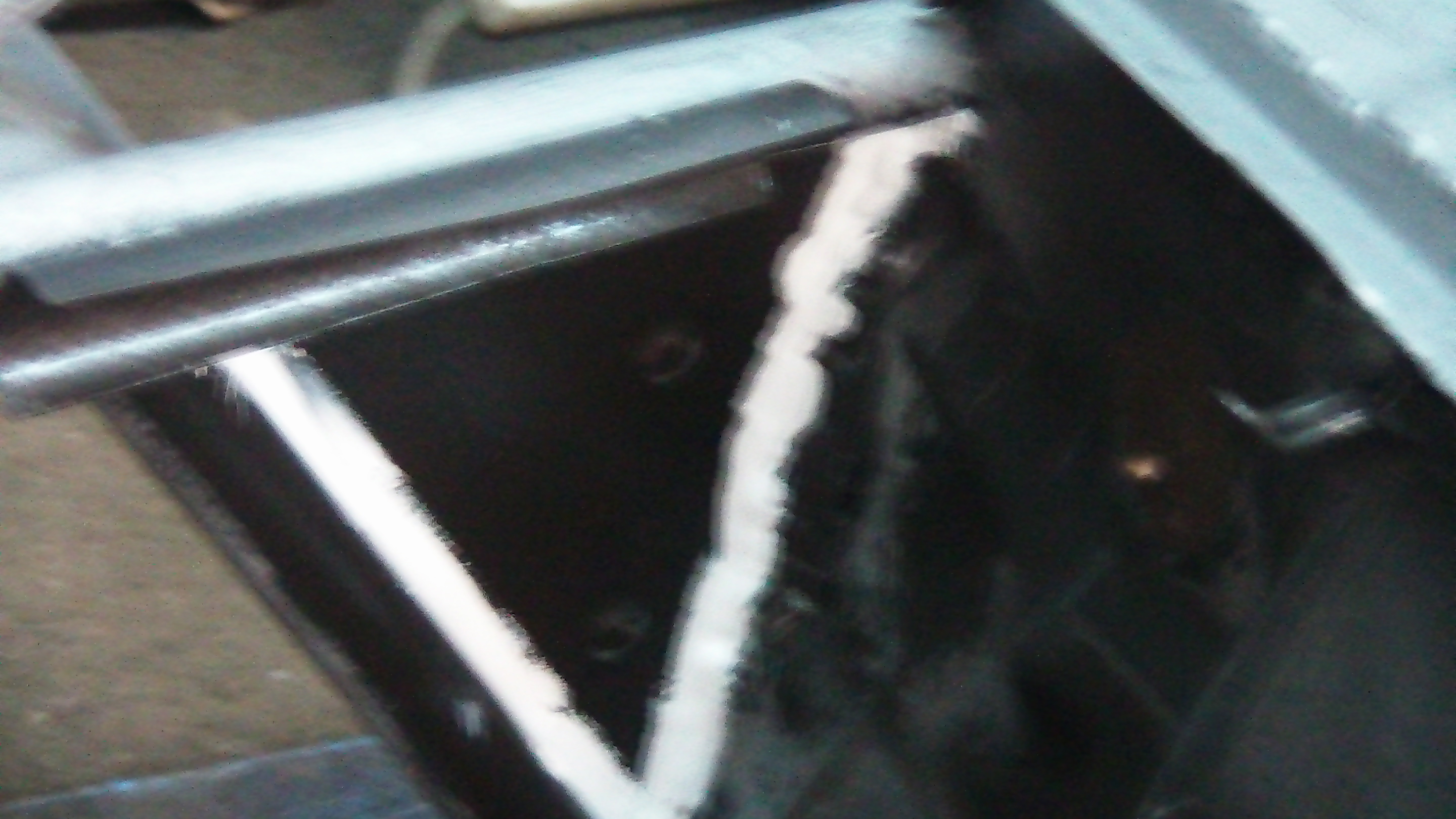

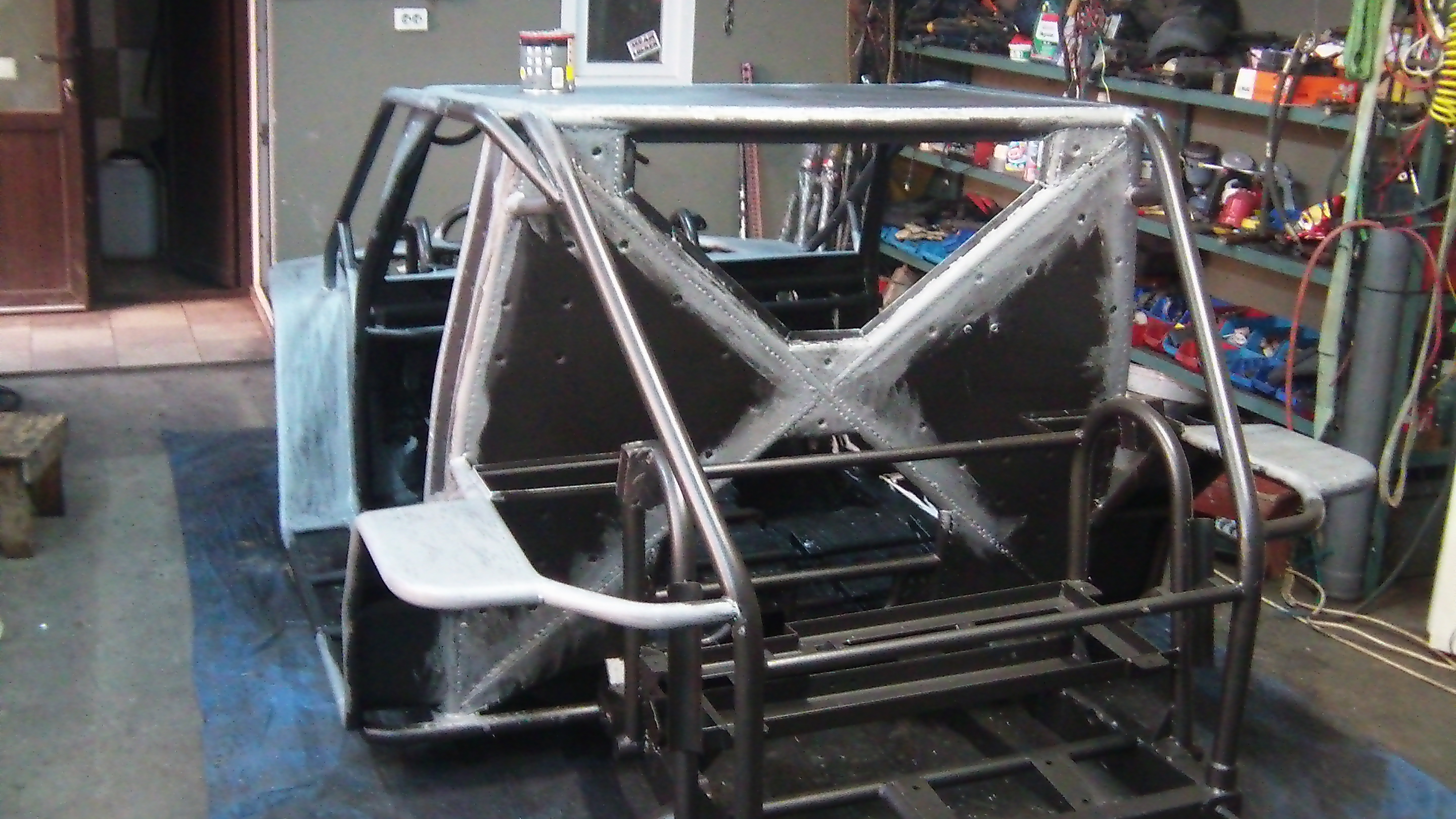

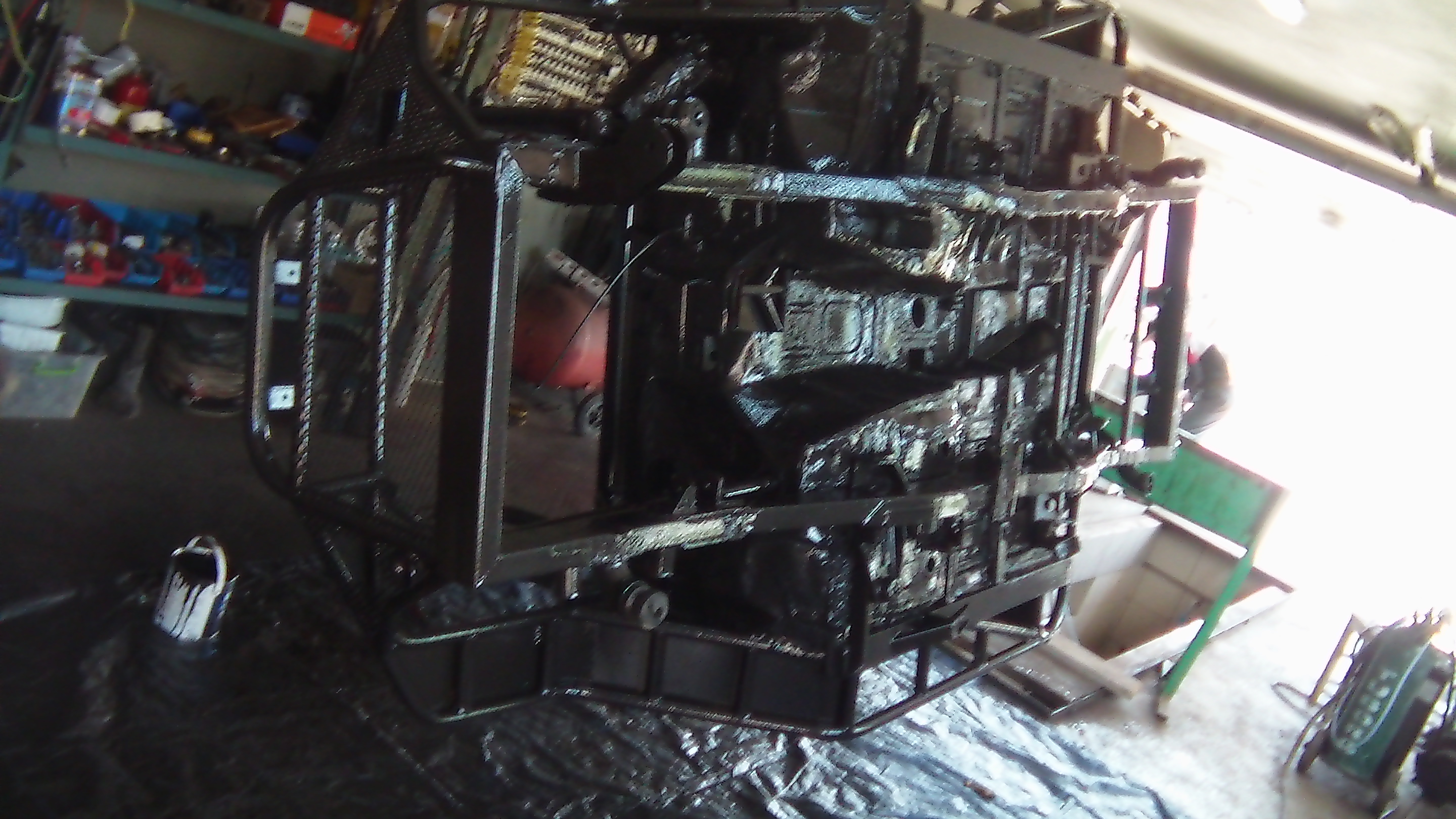

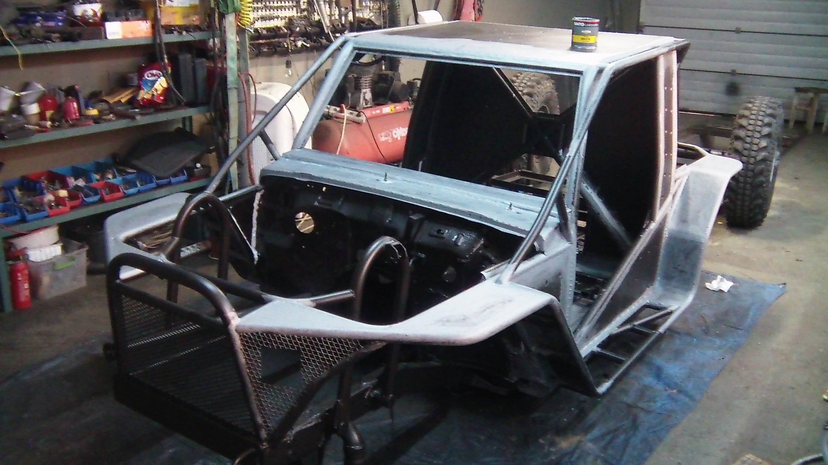

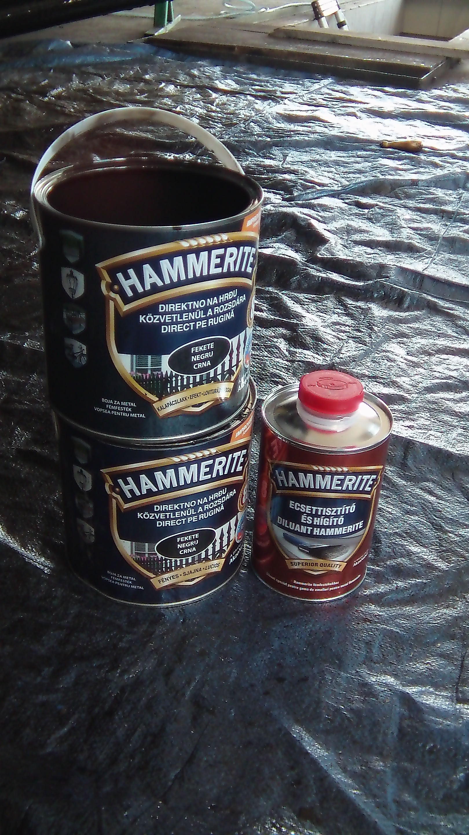

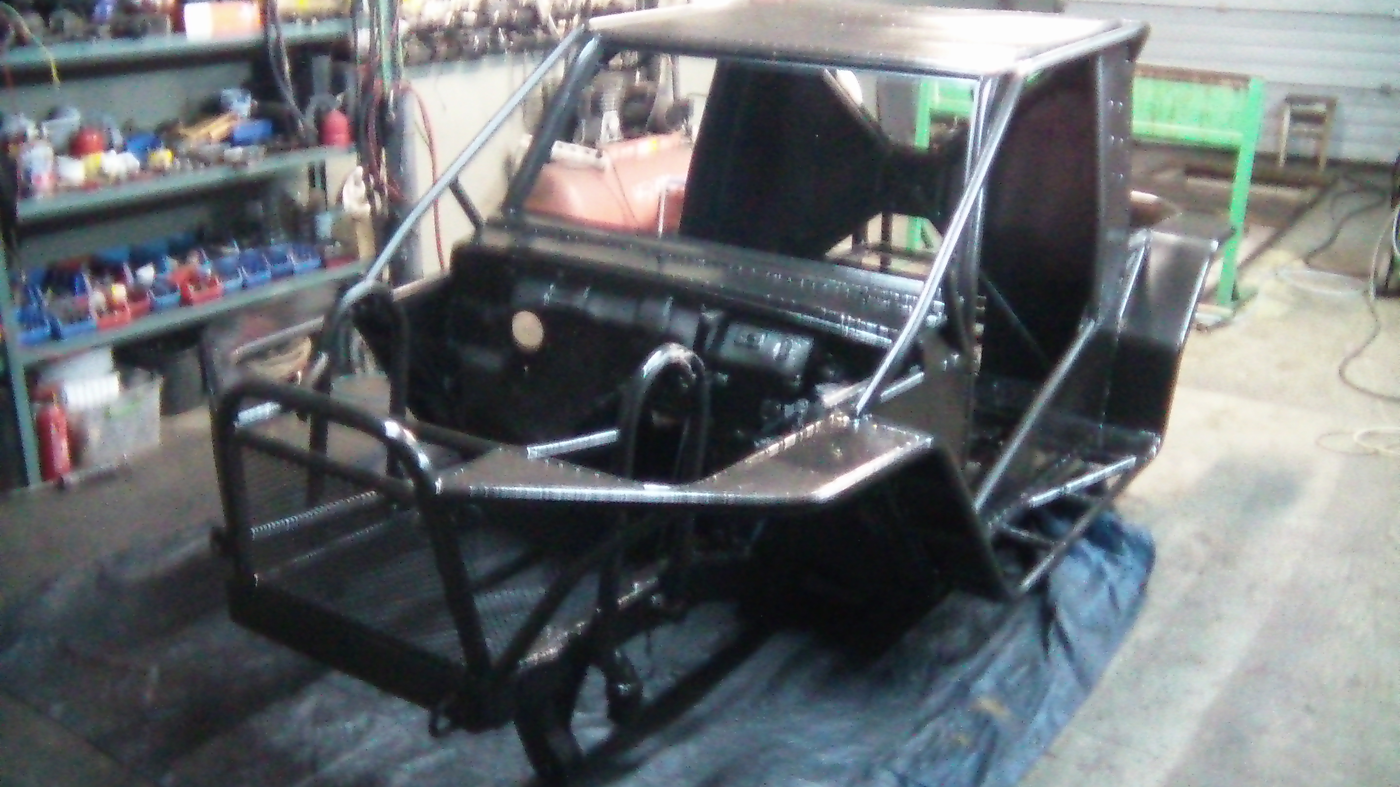

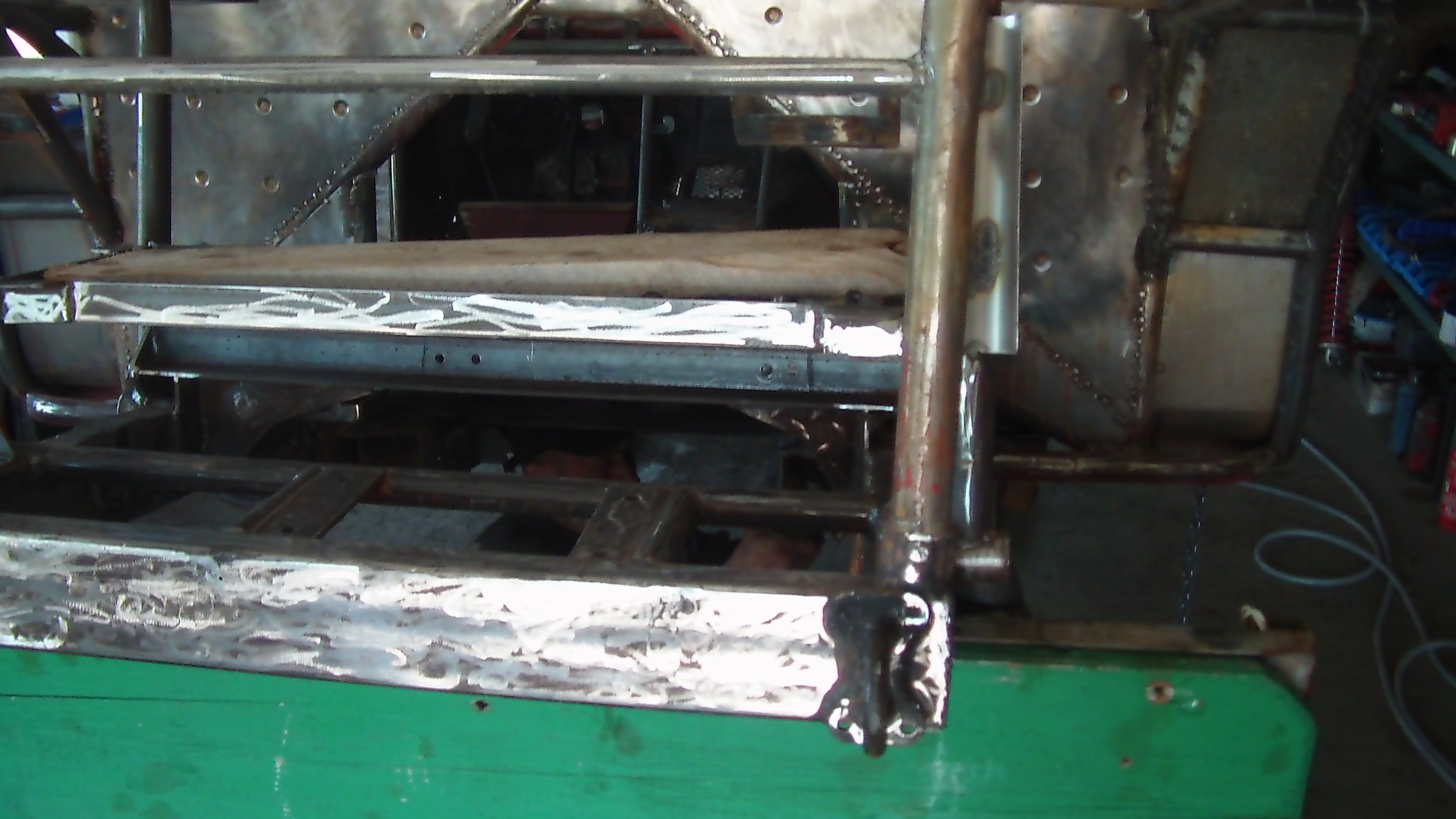

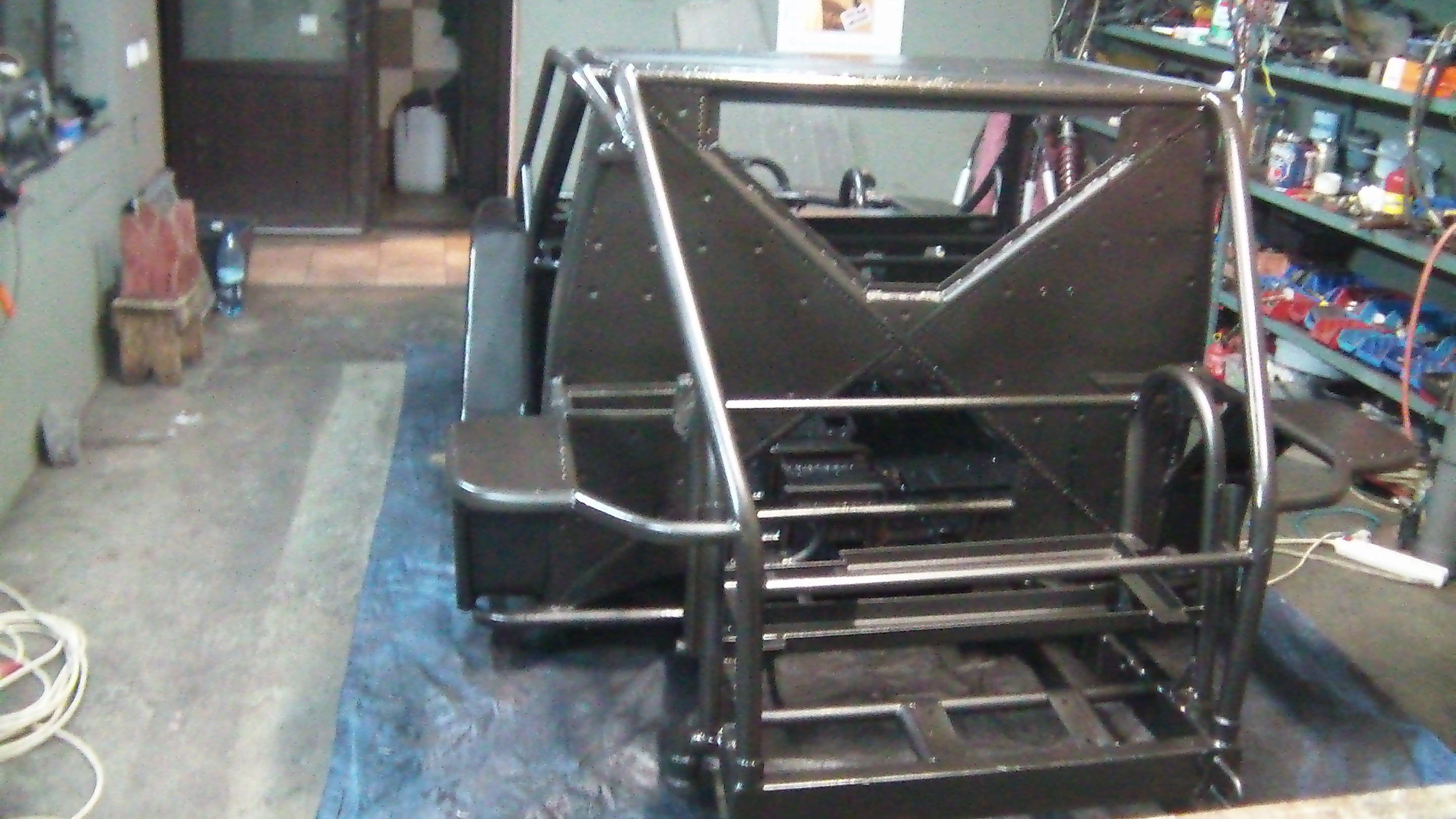

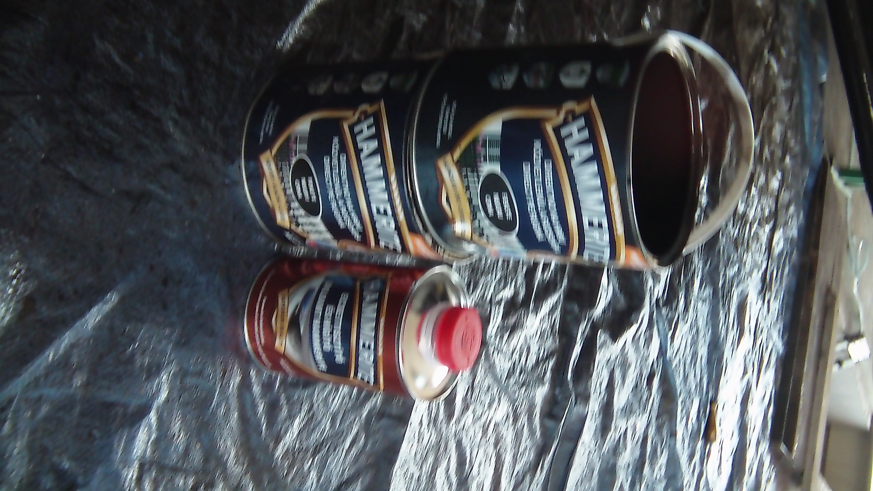

Hameritul asta de l-ai aplicat e foarte bun dar cred ca ar fi fost bine sa-i aplici si un grund (inaintas de vopsea cum ii zic meseriasii) inainte.
Re: Un alt fel de Samurai

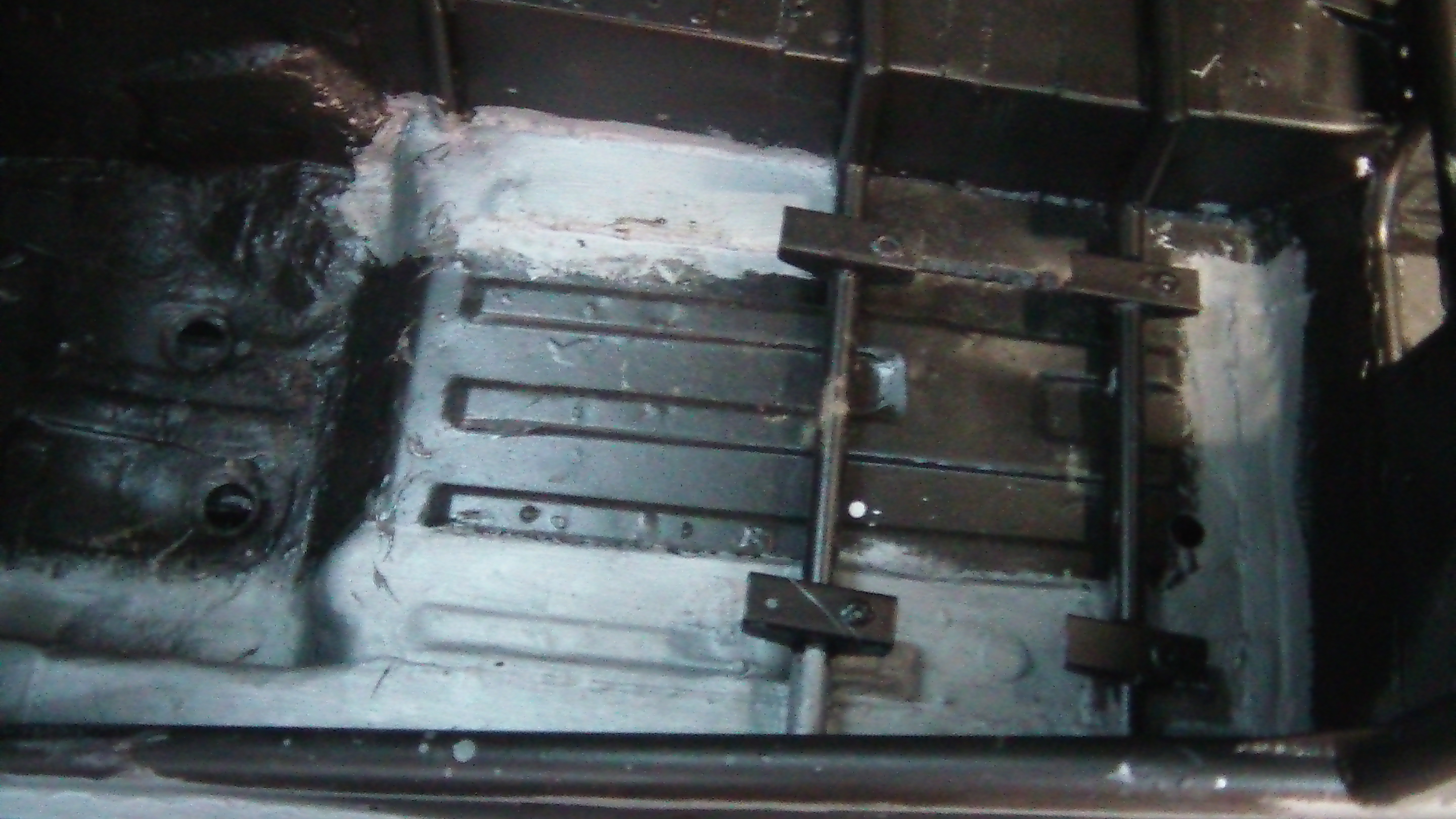

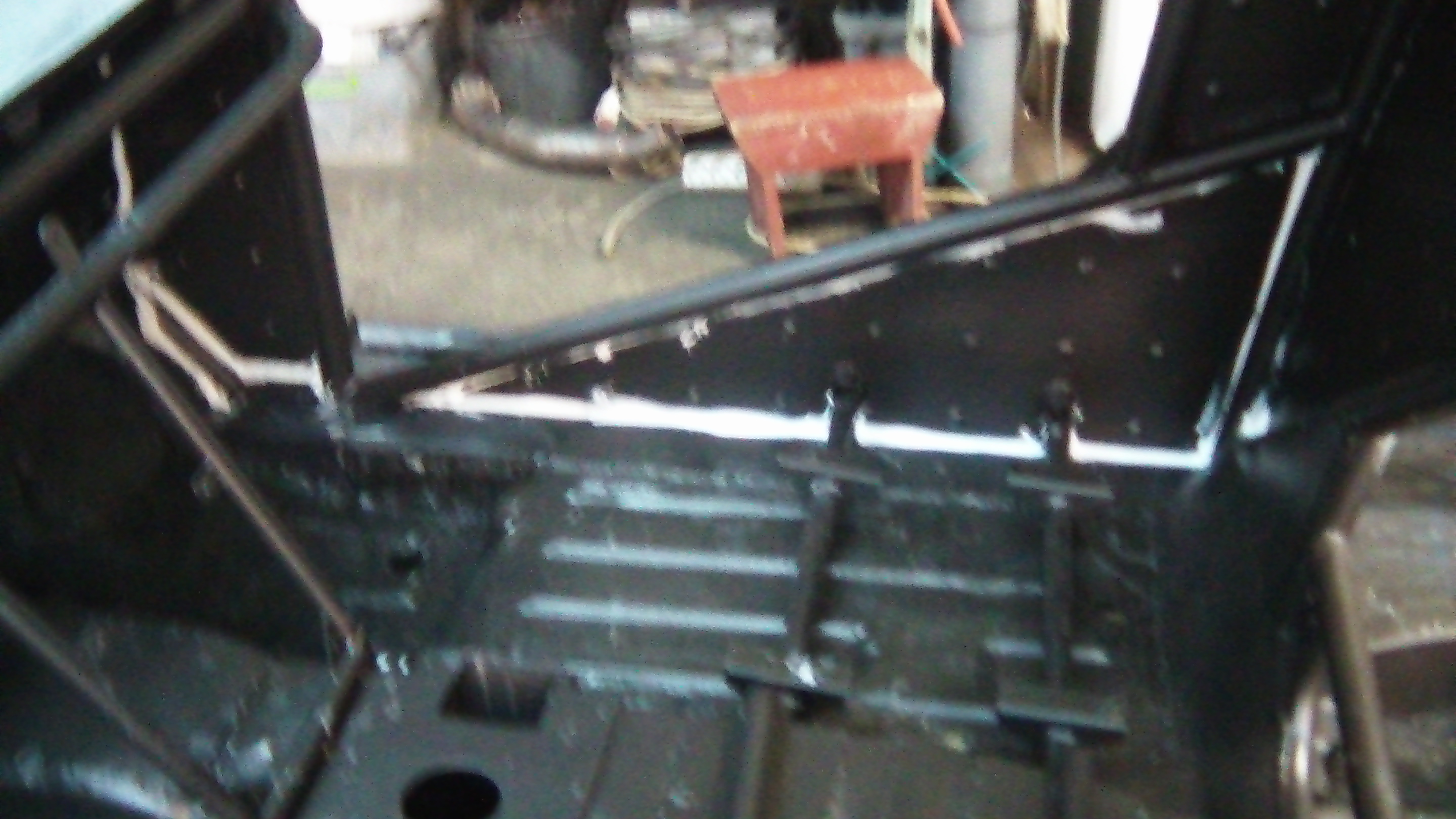

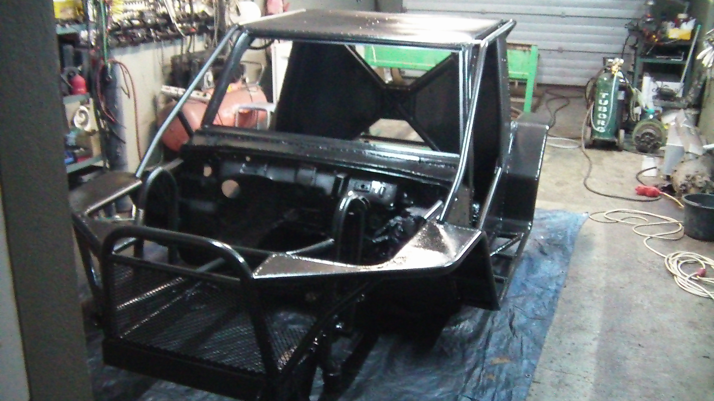

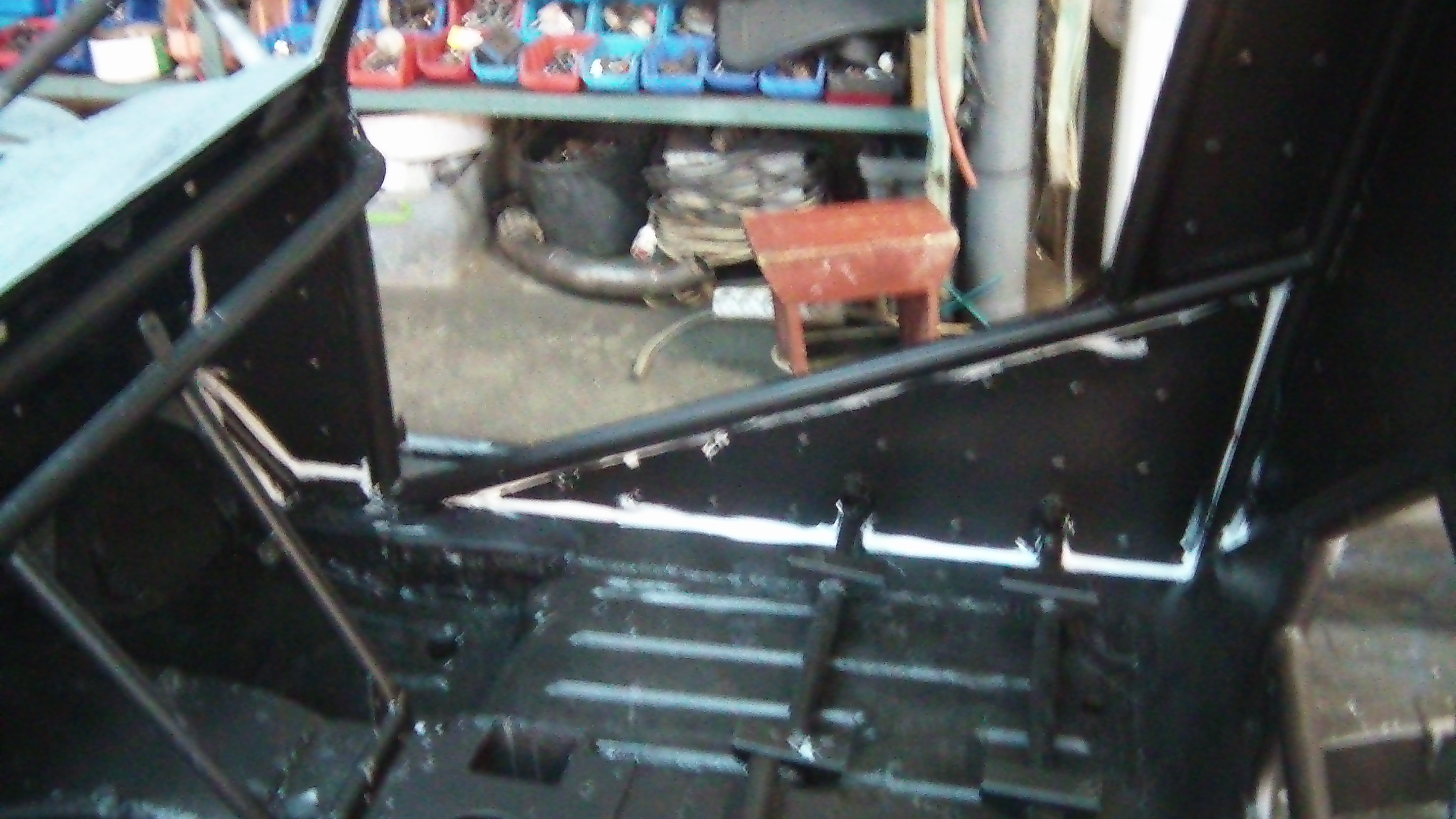

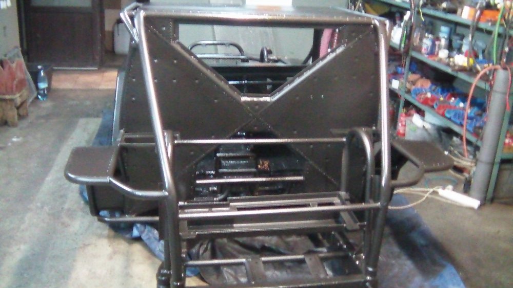

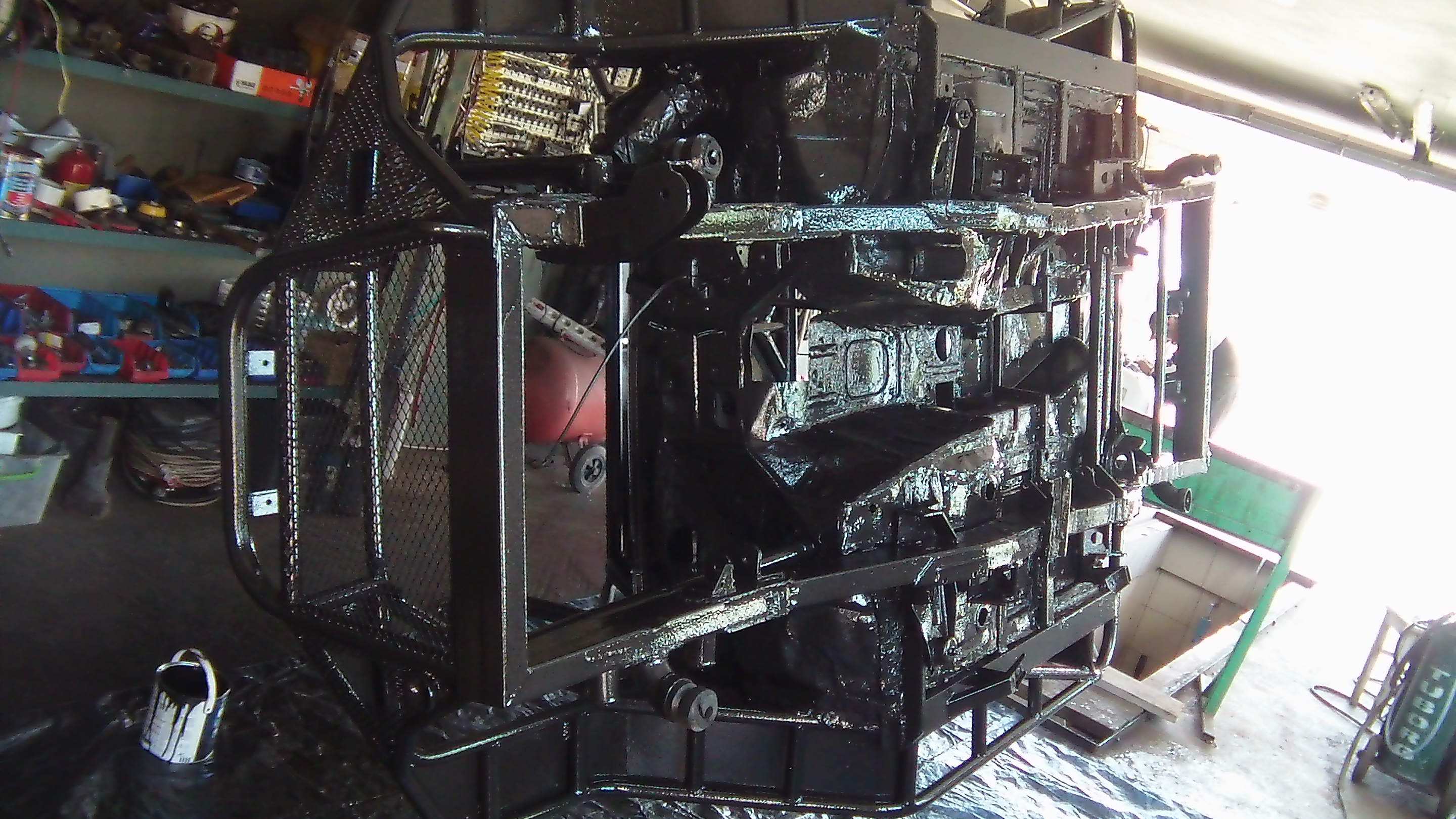

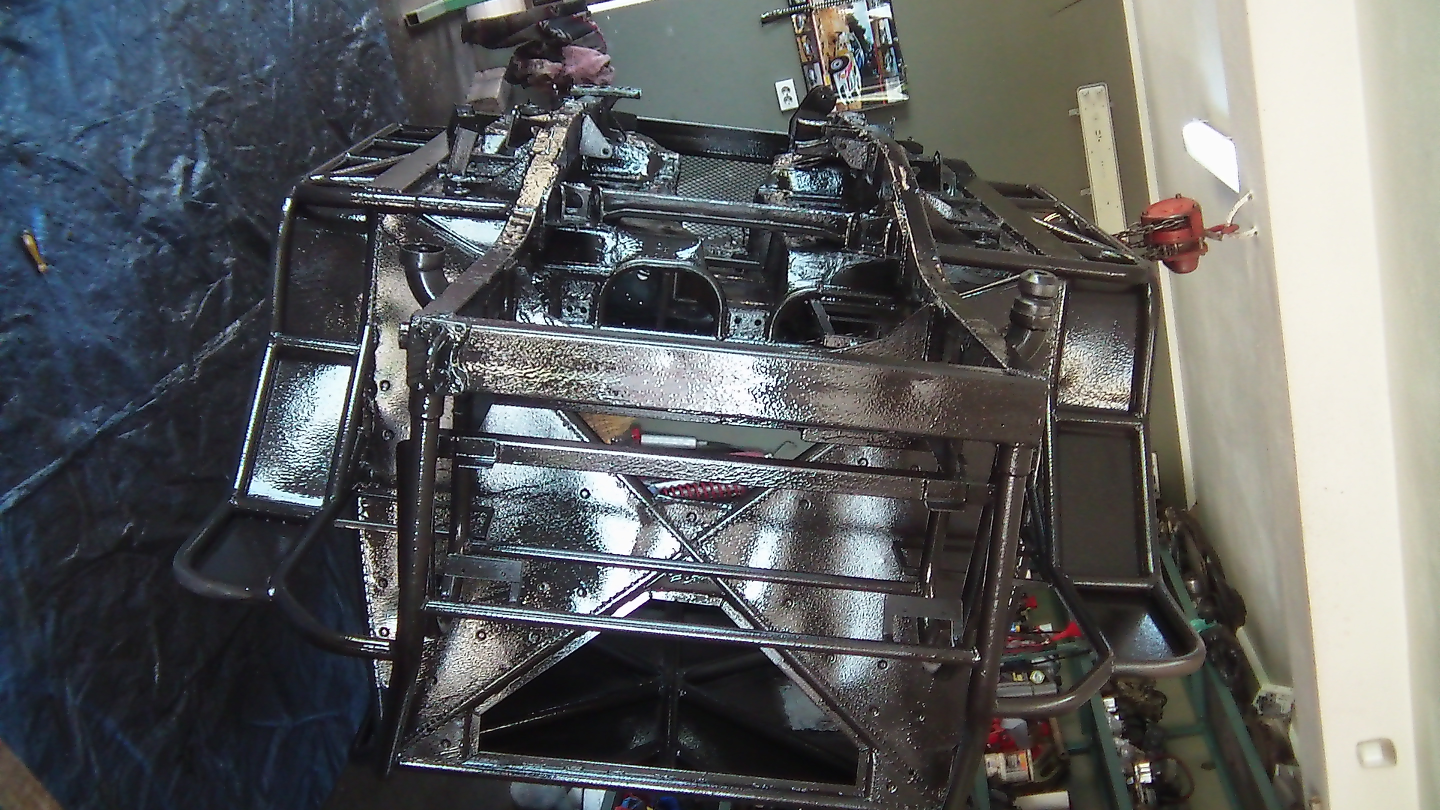

Ca sa nu fie cu suparare , am vopsit-o toata cu lovitura de ciocan !:tk
La caroserie sa matuit ff bine tabla sa curatat de impuritati , sa degresat cu diluant , sa tratat cu antirugina (cred ca am facut bine , chiar daca producatorul vopselei , mi-a sugerat sa o aplic direct ) si sa aplicat in 2 straturi aceasta vopsea . Daca producatorul spune ca se poate aplica fara a se curata rugina , adica e 3 in 1 de ce sa o mai tratez cu alte minuni ...
Eu iau indicatiile producatorului , eu imi fac masina de concurs , nu de mall !
Da , vopseaua a fost aplicata in 2 straturi groase :ha: cu pistolul de la yato de sablat !:grin::grin:
A iesit ff bine , unpic brobonat !
Ma gandesc daca o mai inbrac in fiular si ii aplic alta culoare ...:grin:
Pana acum am folosit 3 cuti a cate 2,5 kg de vopsea si 1,5 kg de diluant !
Cateva panze de flex pt finisaj , 10 perii de sarma, 5 litri de diluant pt a inmuia ff bine stratul vechi si multa vointa !
Urmeaza ca toate piesele care se vor monta sa fie , curatate , revizuite , revopsite ...
Cam asa a iesit , e proaspat vopsita ...pana maine se va matui unpic !

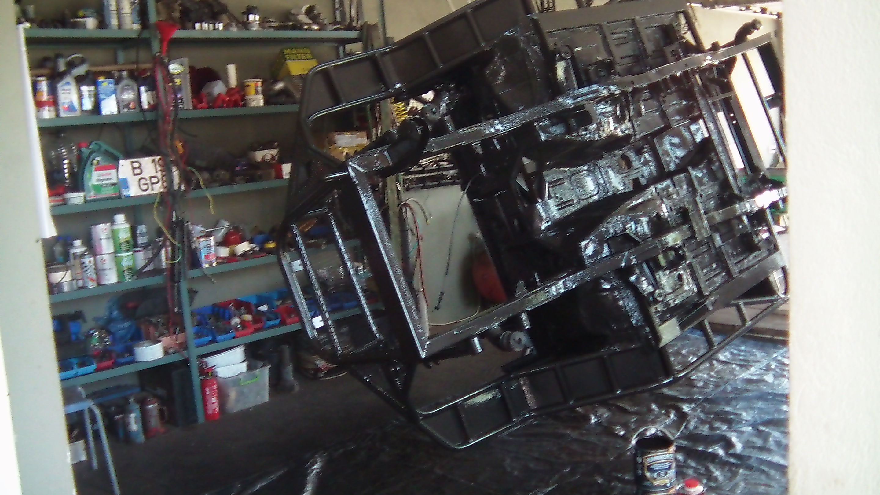

Multumesc Jighi!

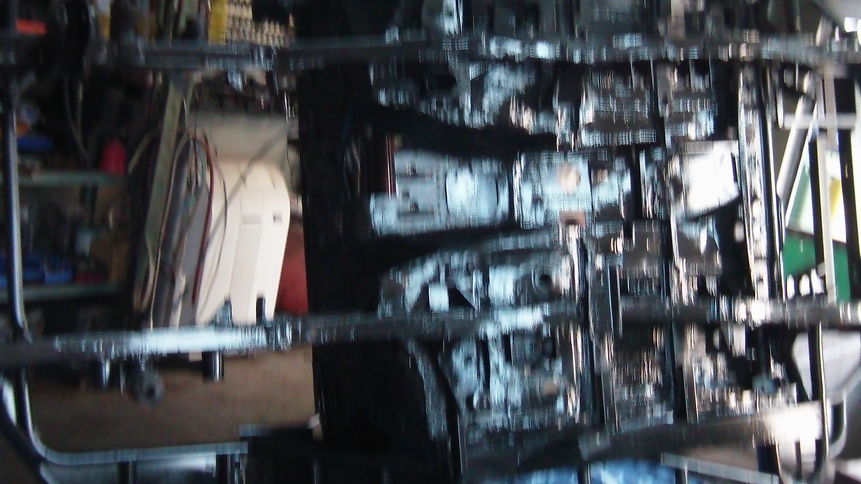

La toate inbinarile , sa siliconat si dat cu mastic pensulabil cu aluminiu in el !
O sa ma intrebati de ce nu am dat inaite de prima vopsire , pt ca acolo unde se siliconeaza am vrut sa intre vopseaua pt a nu permite corodarea de la condens , apa in timp ! :tk
Masina o fac ca pt mine indiferent de costurile matrialelor sau cantitatile pe care le bag! :grin:

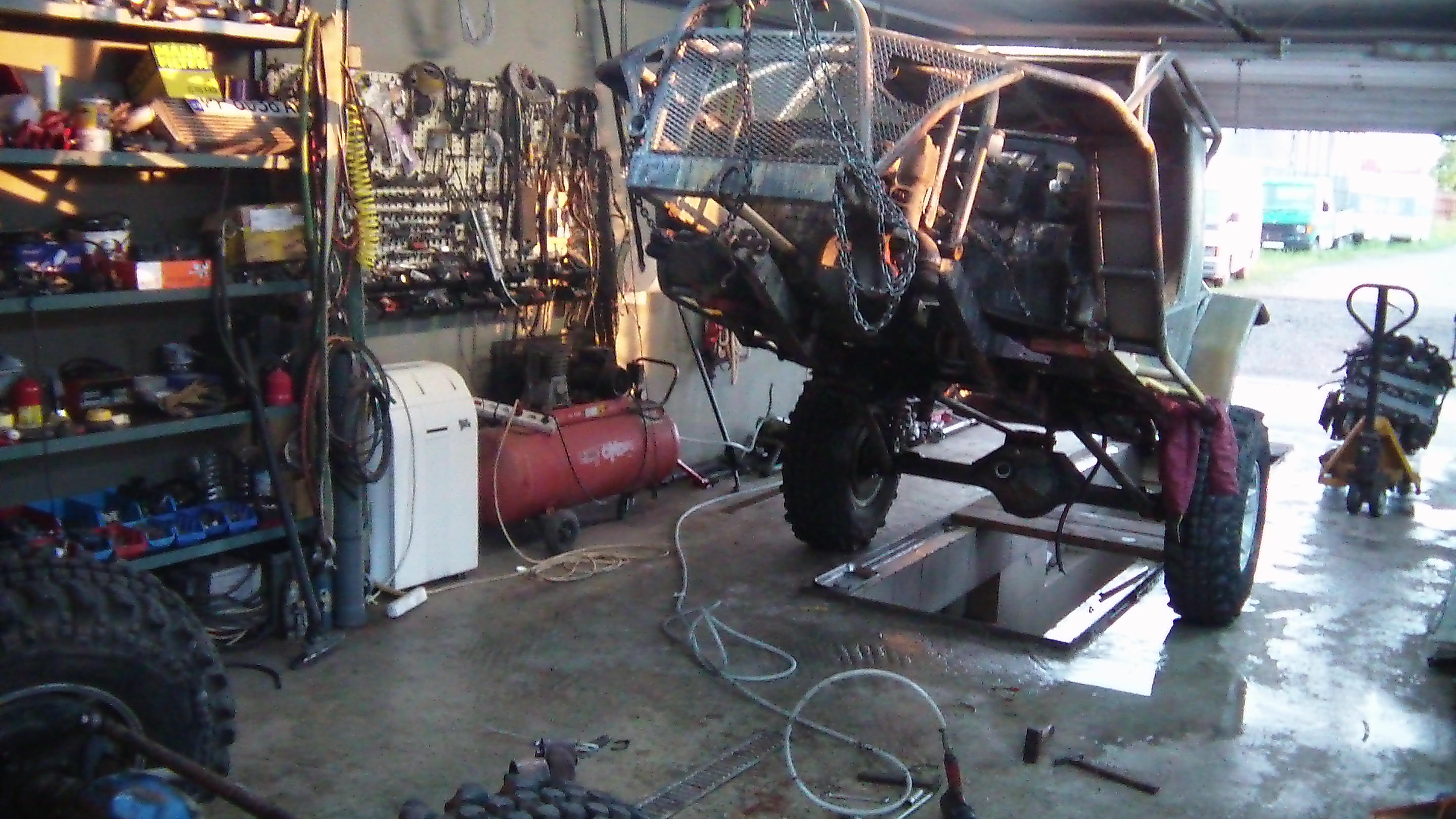

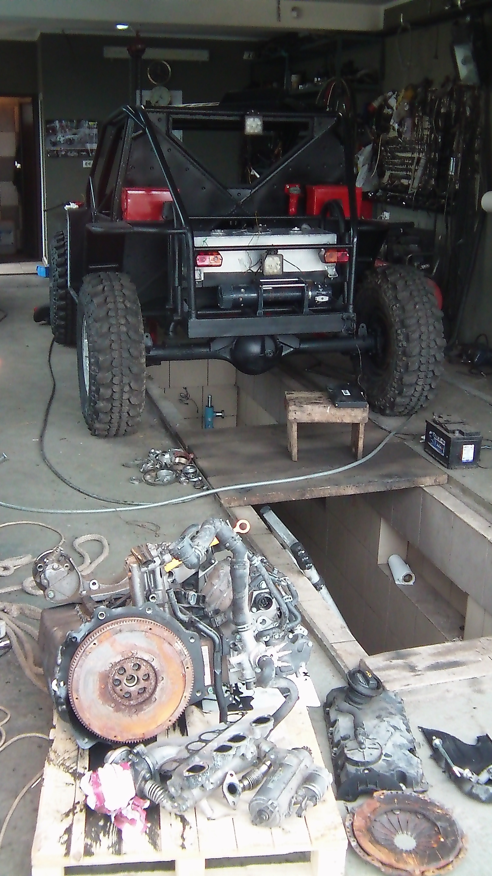

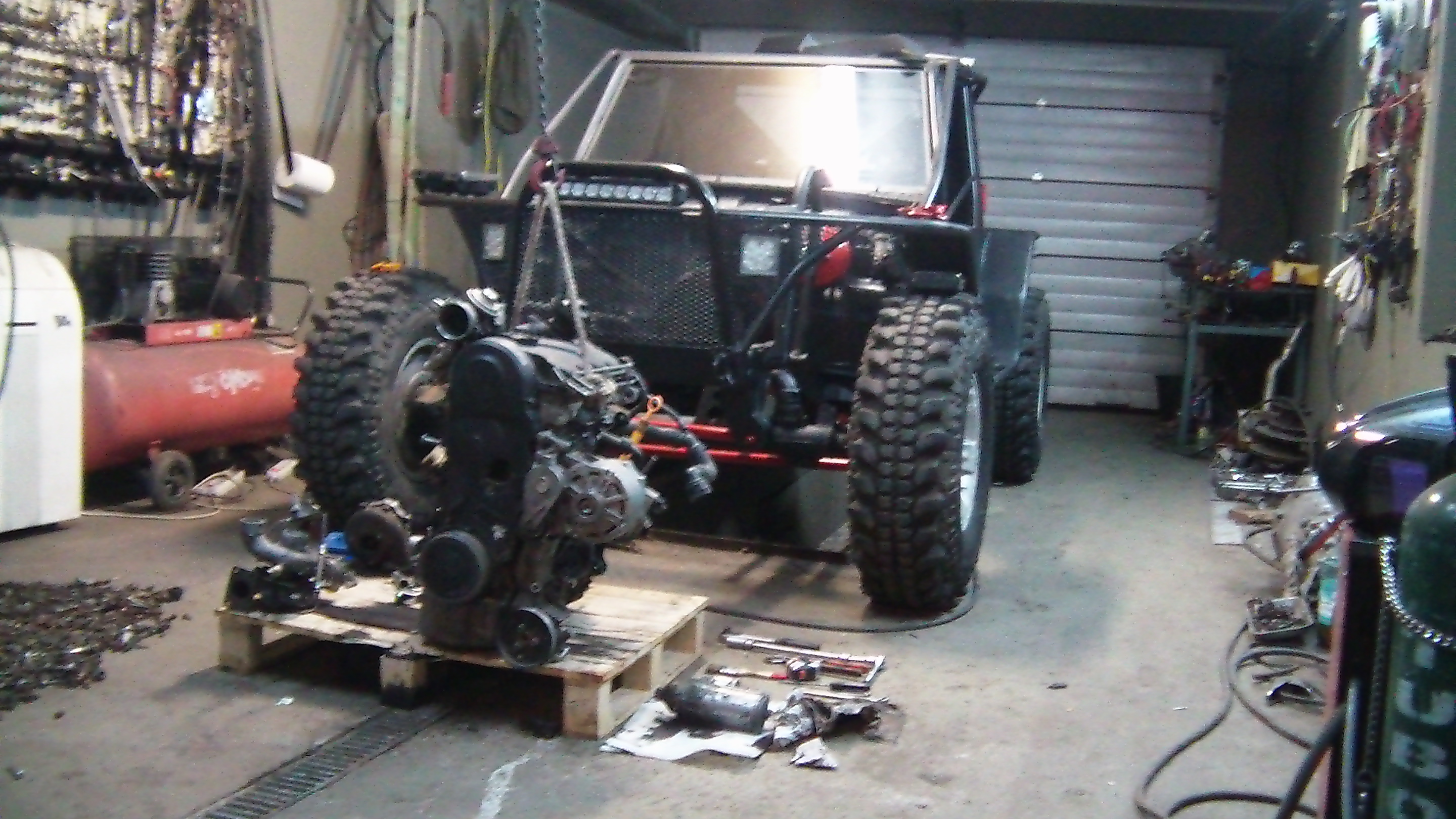

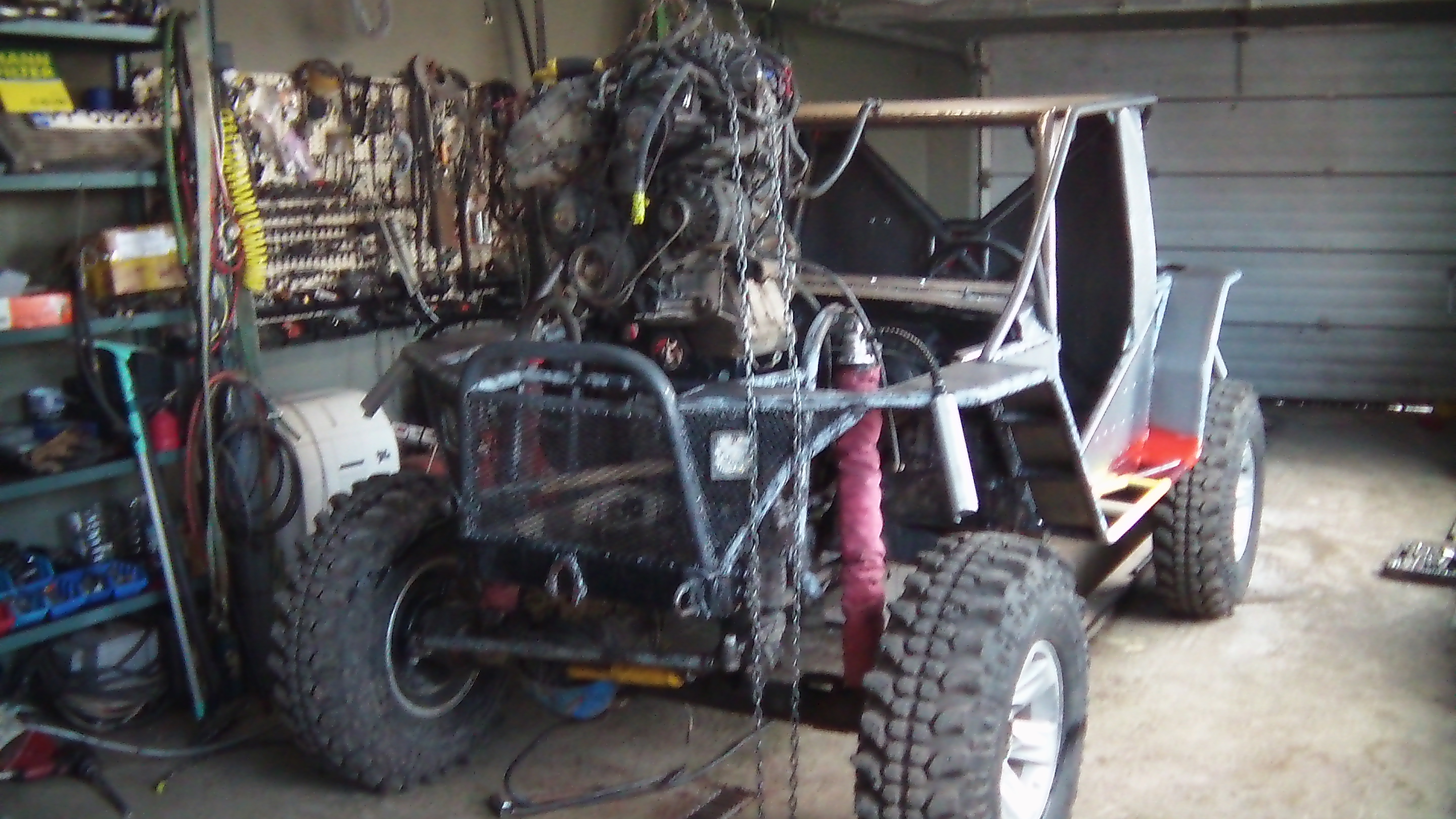

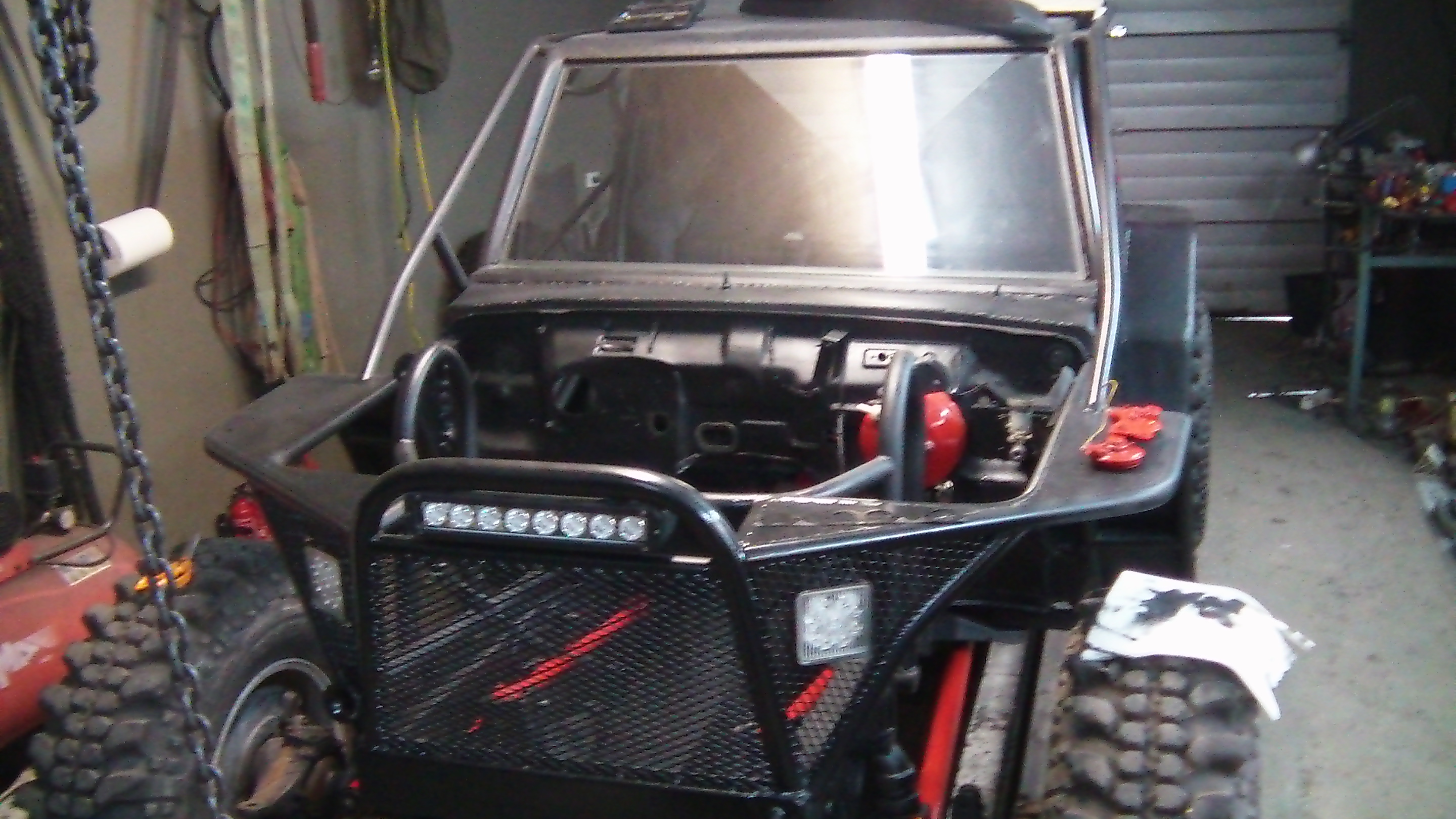

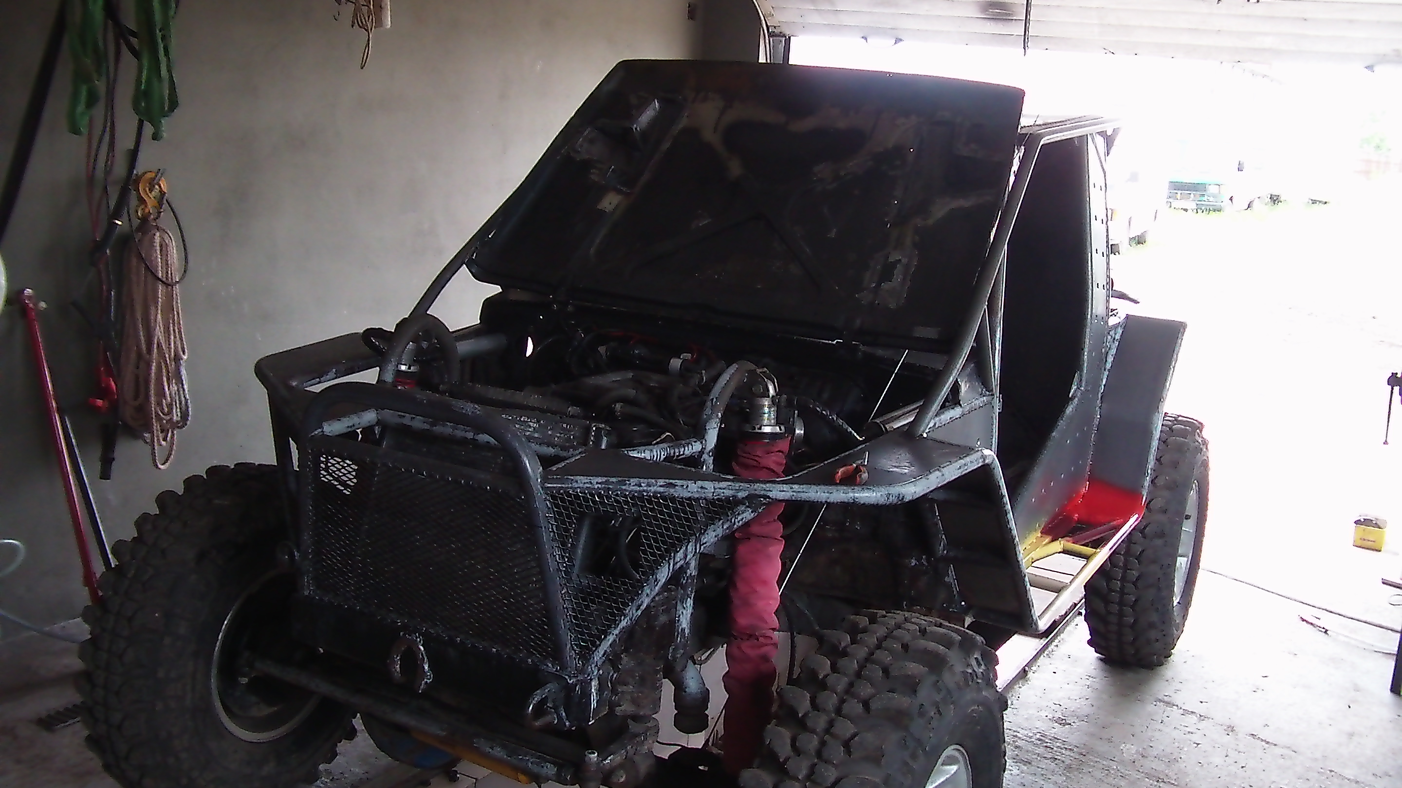

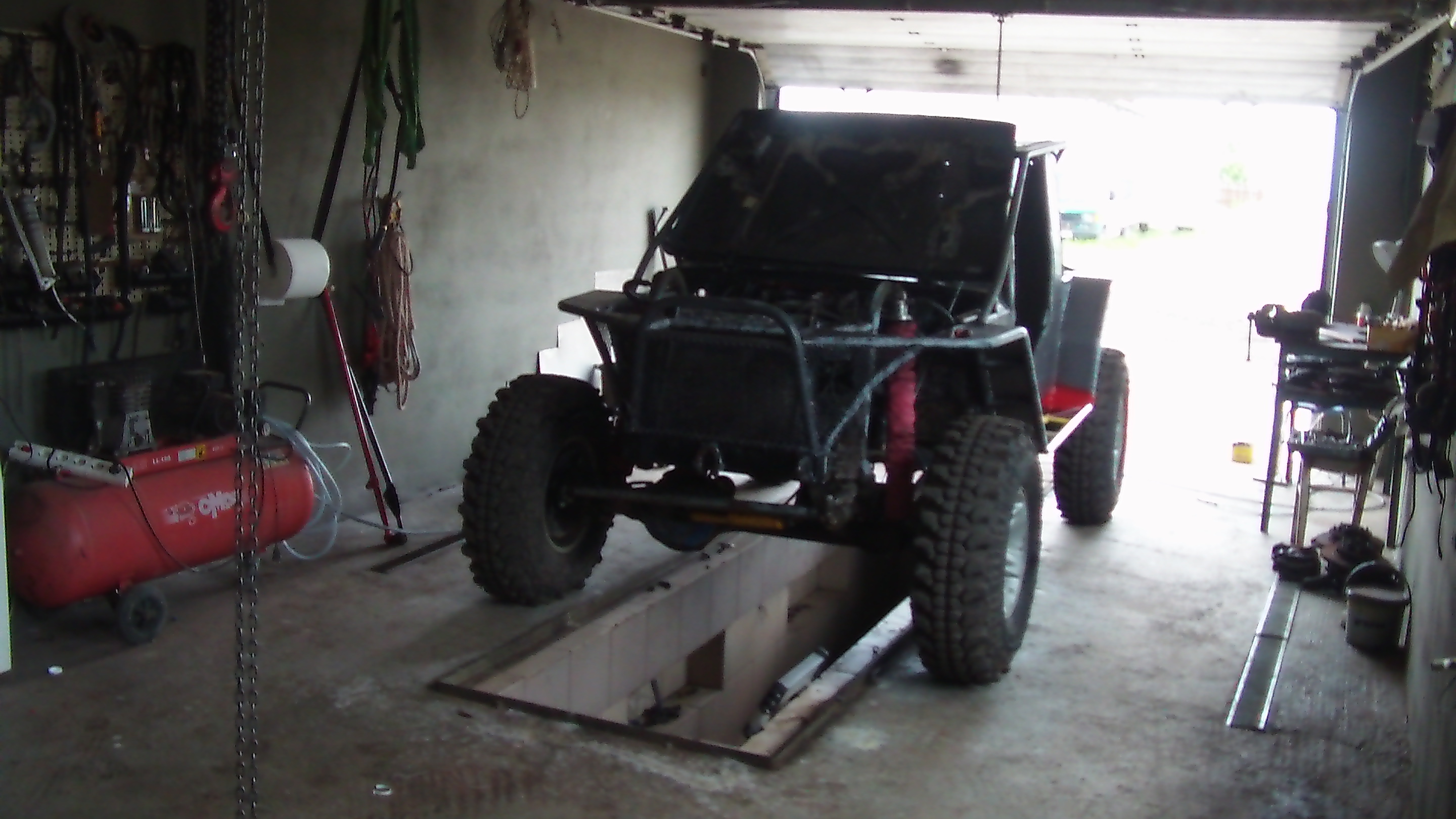

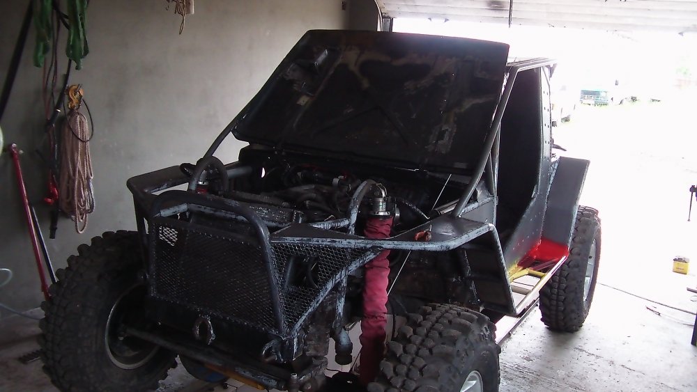

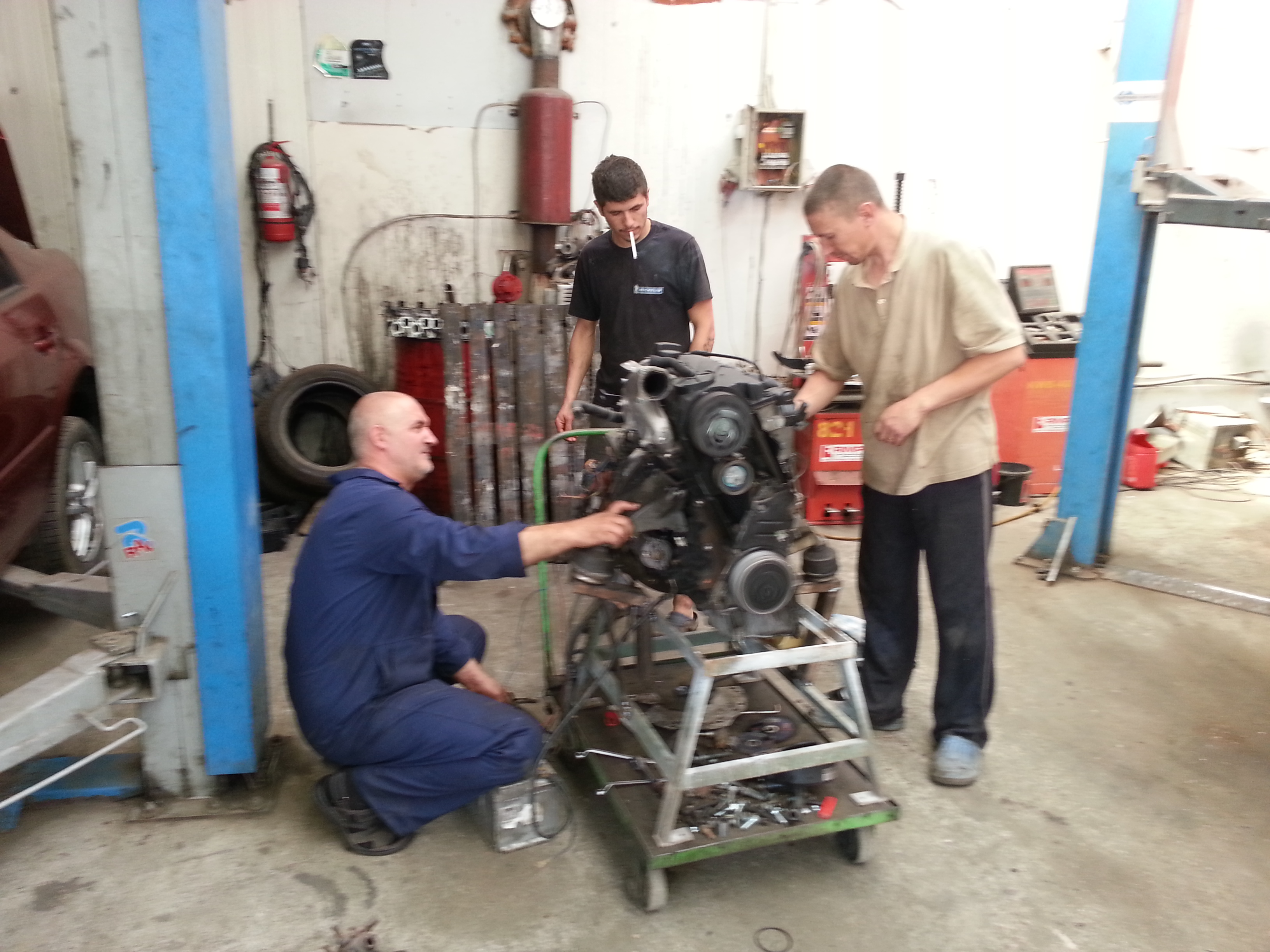

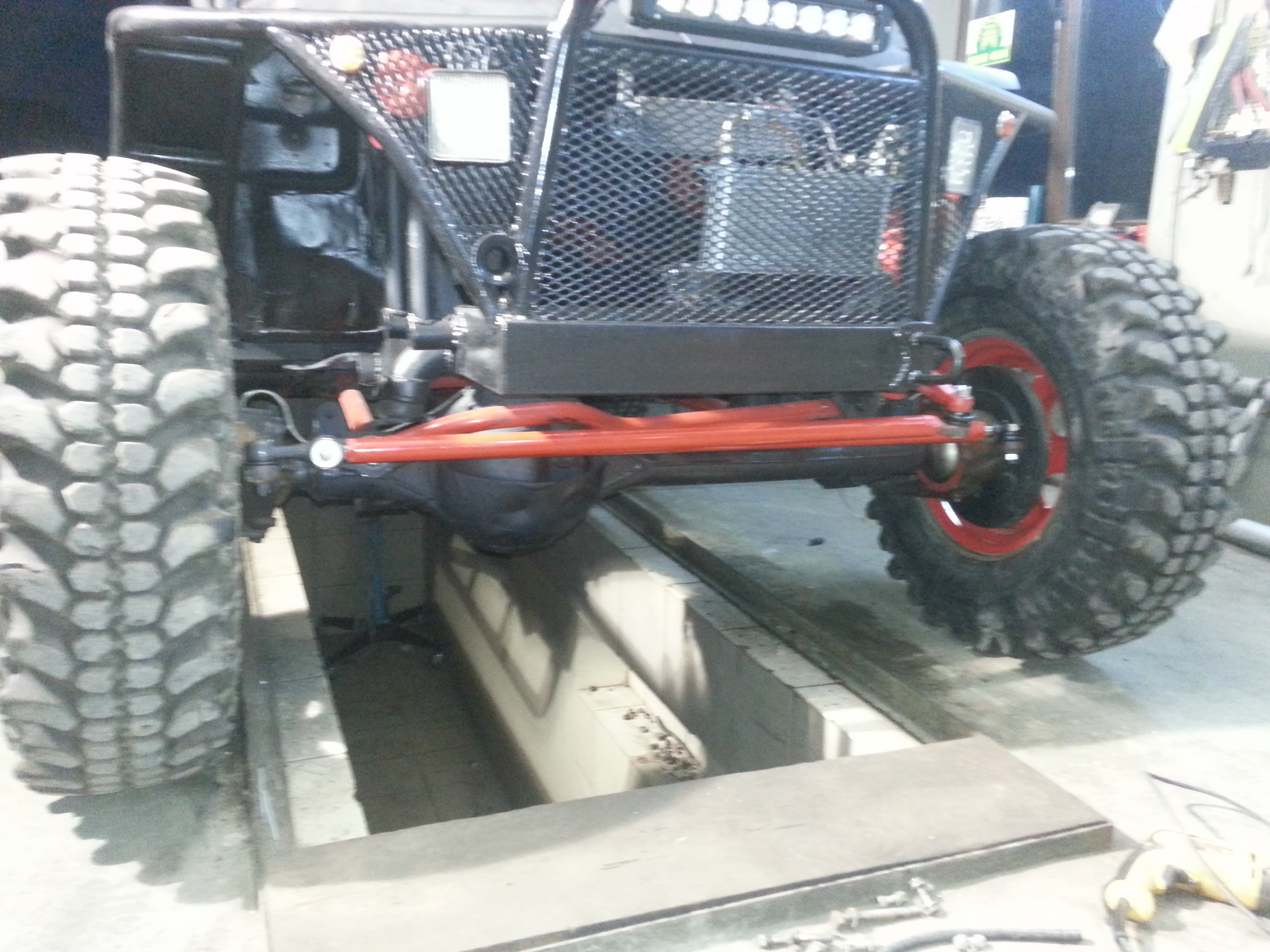

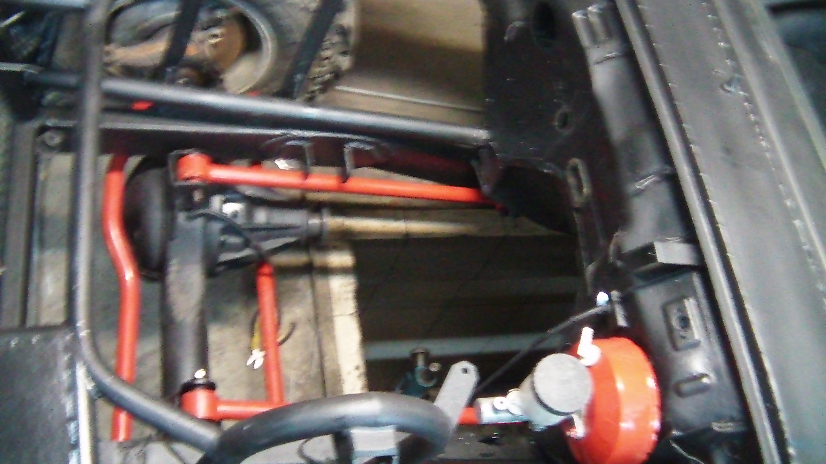

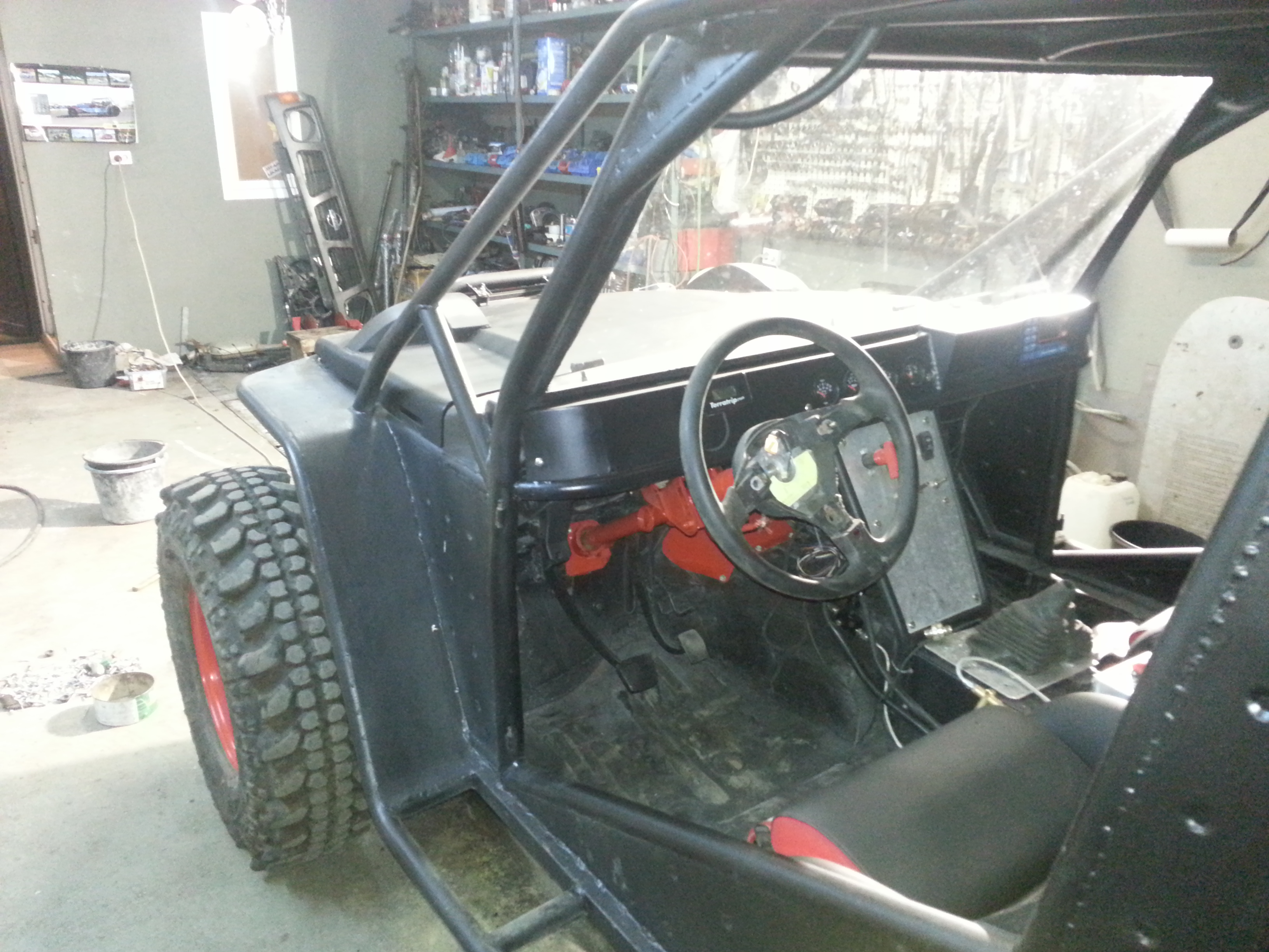

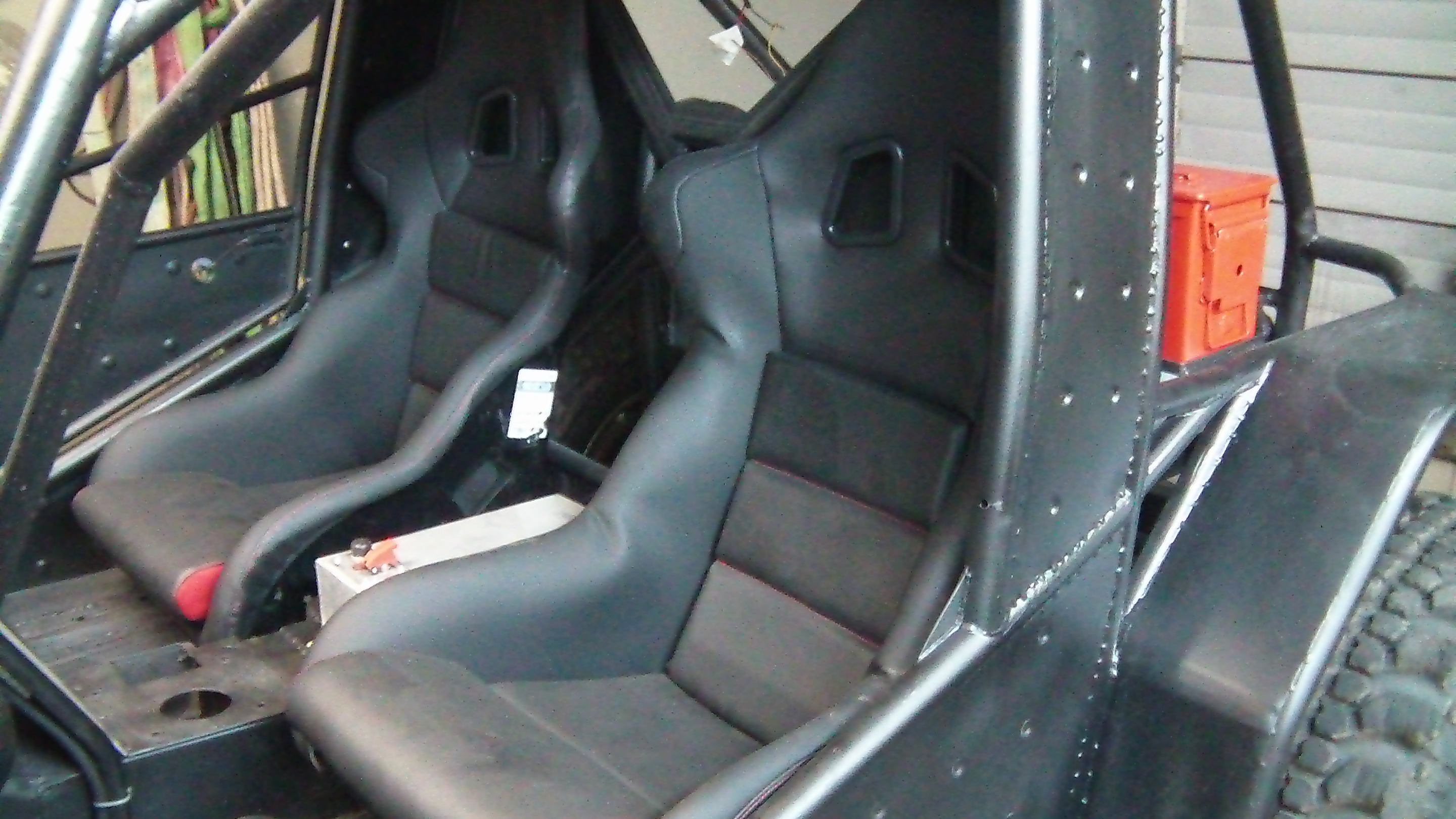

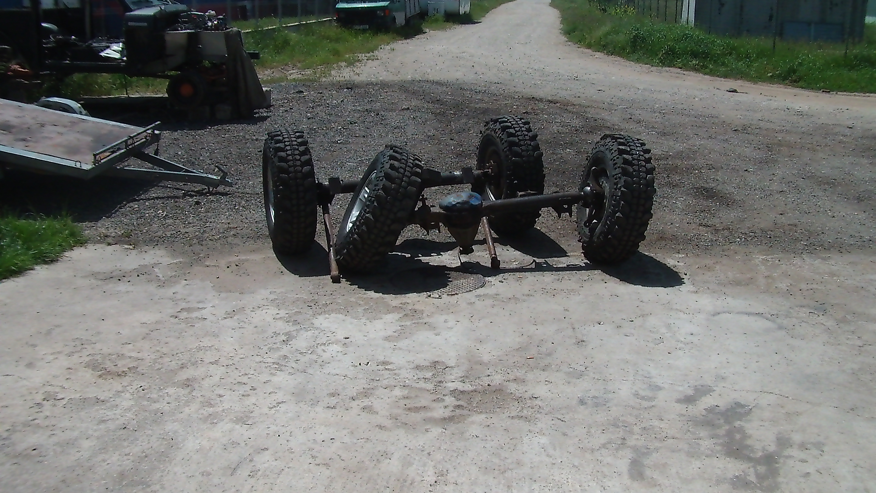

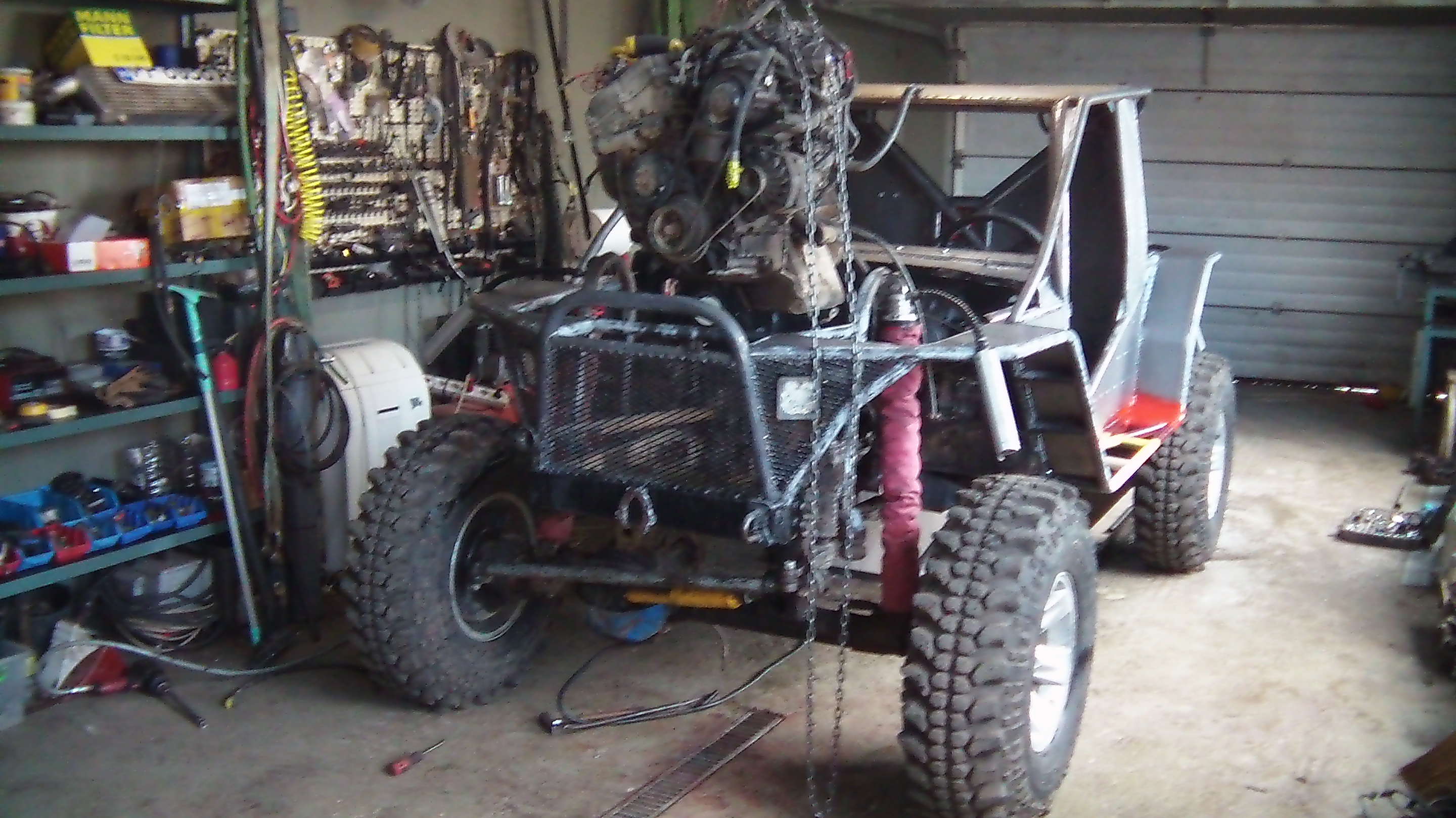

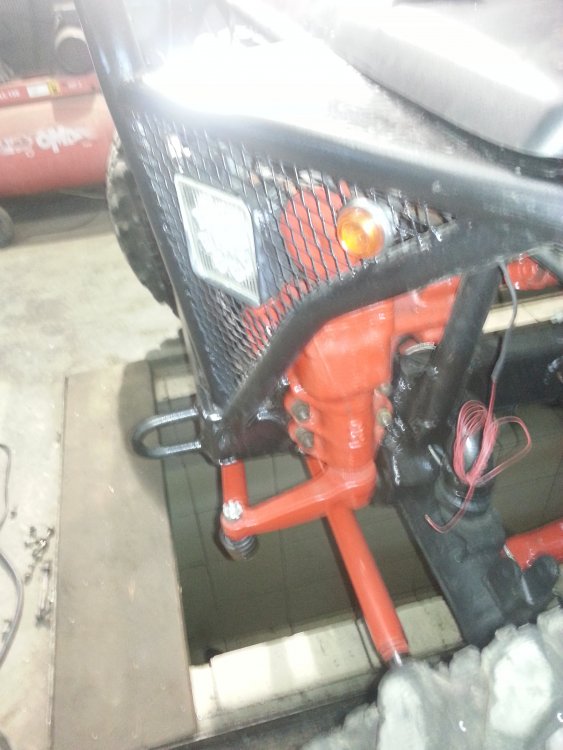

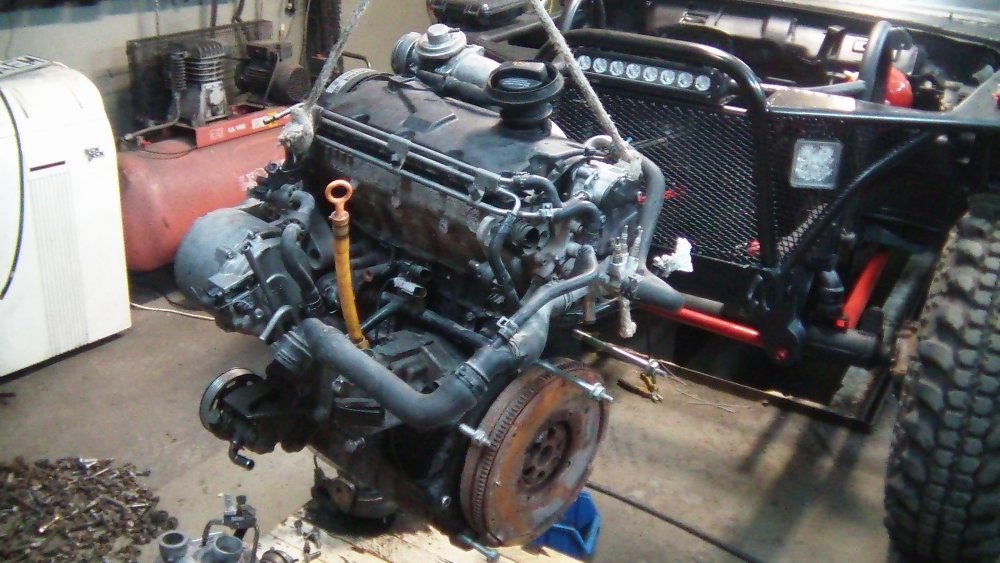

Am terminat cu vositul , montatul puntilor si revizuitul bucselor de la tendoane !
Scaunele sparco s-au retapitat cu pele ecologica pt a nu mai permite apa si a se sterge cat mai usor de noroi!

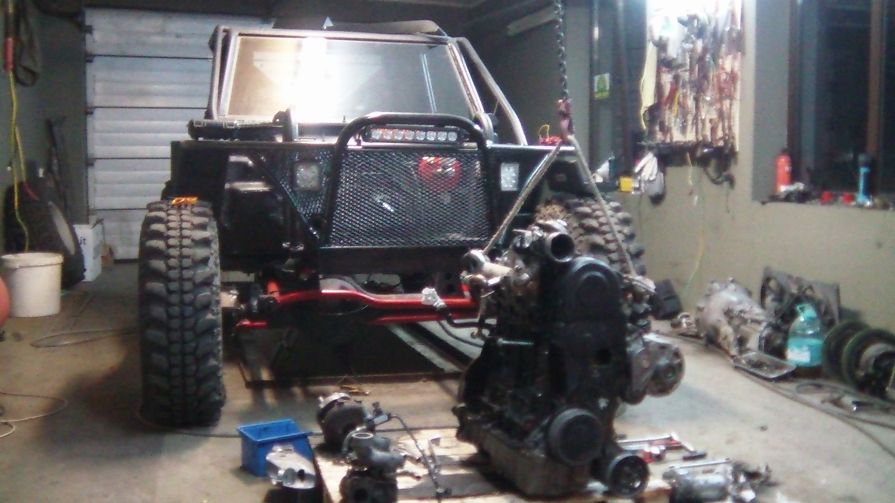

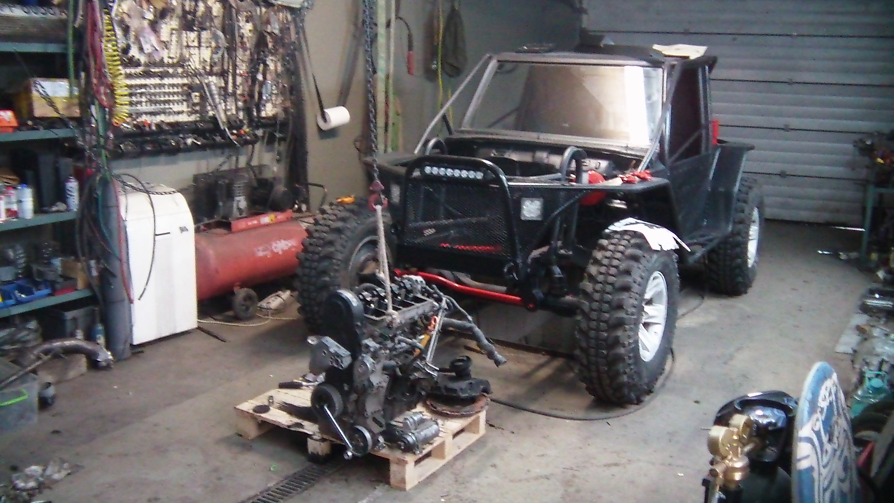

Incepem sa punem pe ea , de la electrice , pana la schimbarea motorului !!
DA, da da , am schimbat marca si clasa ! :ha::ha:

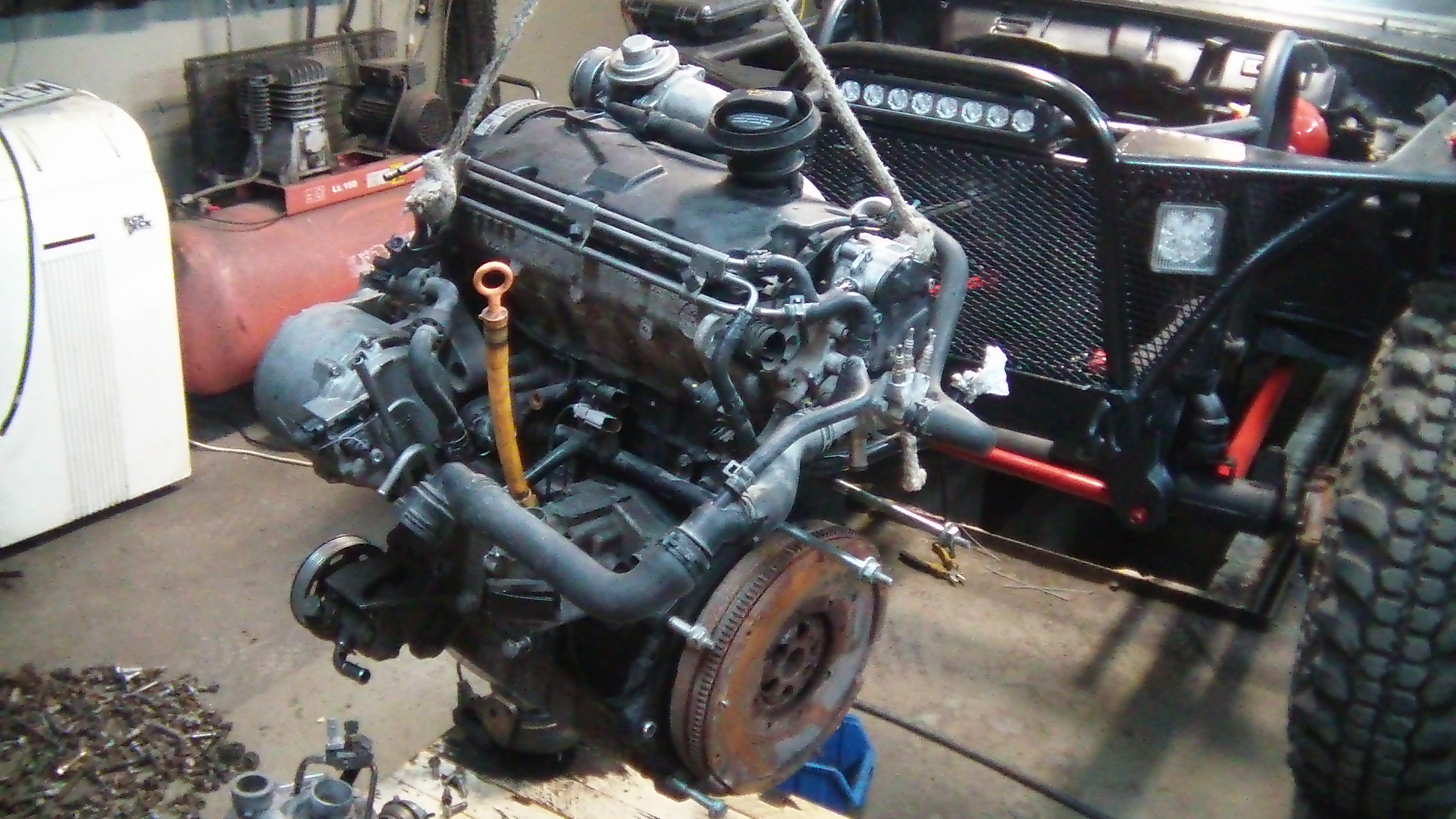

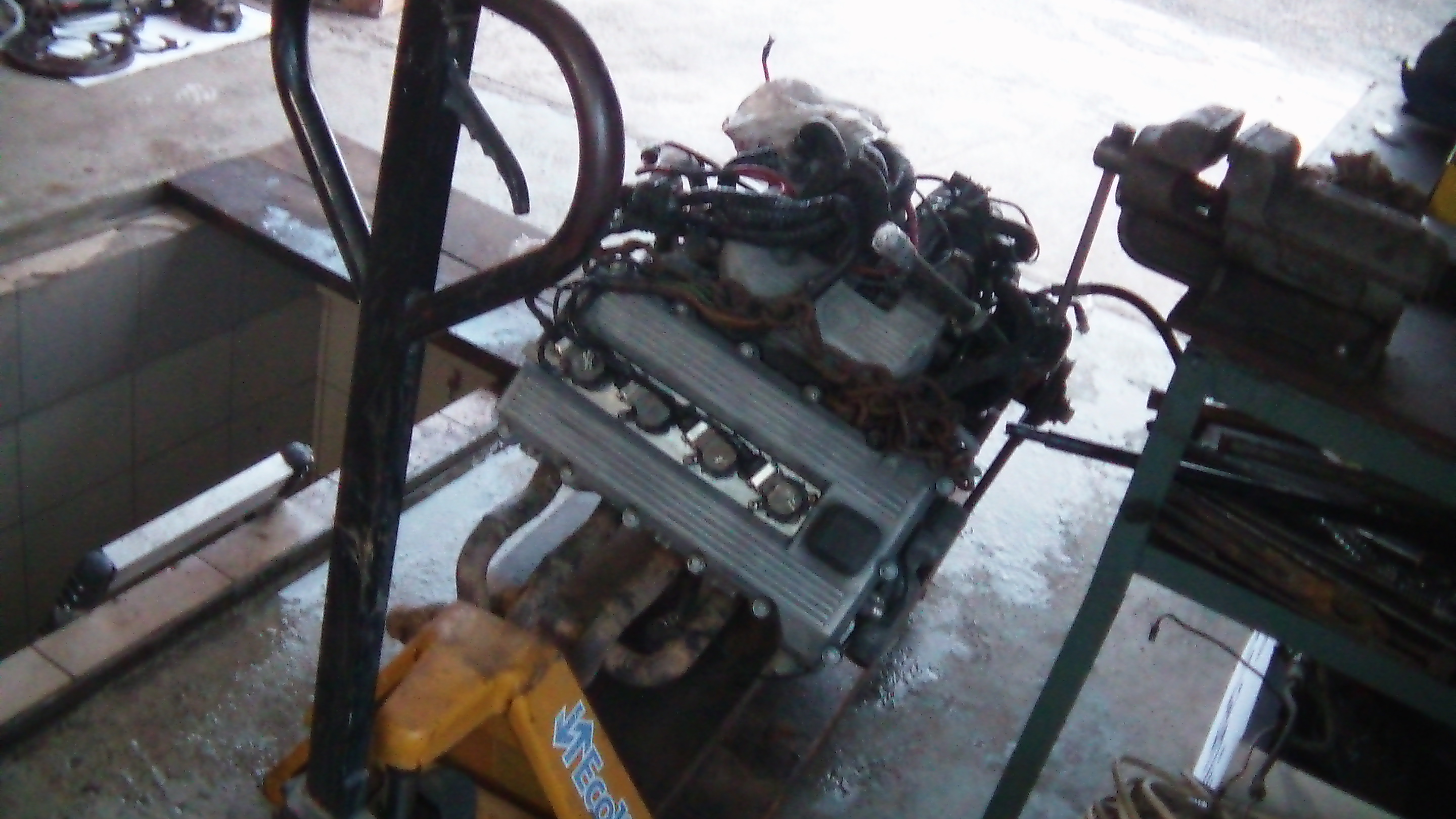

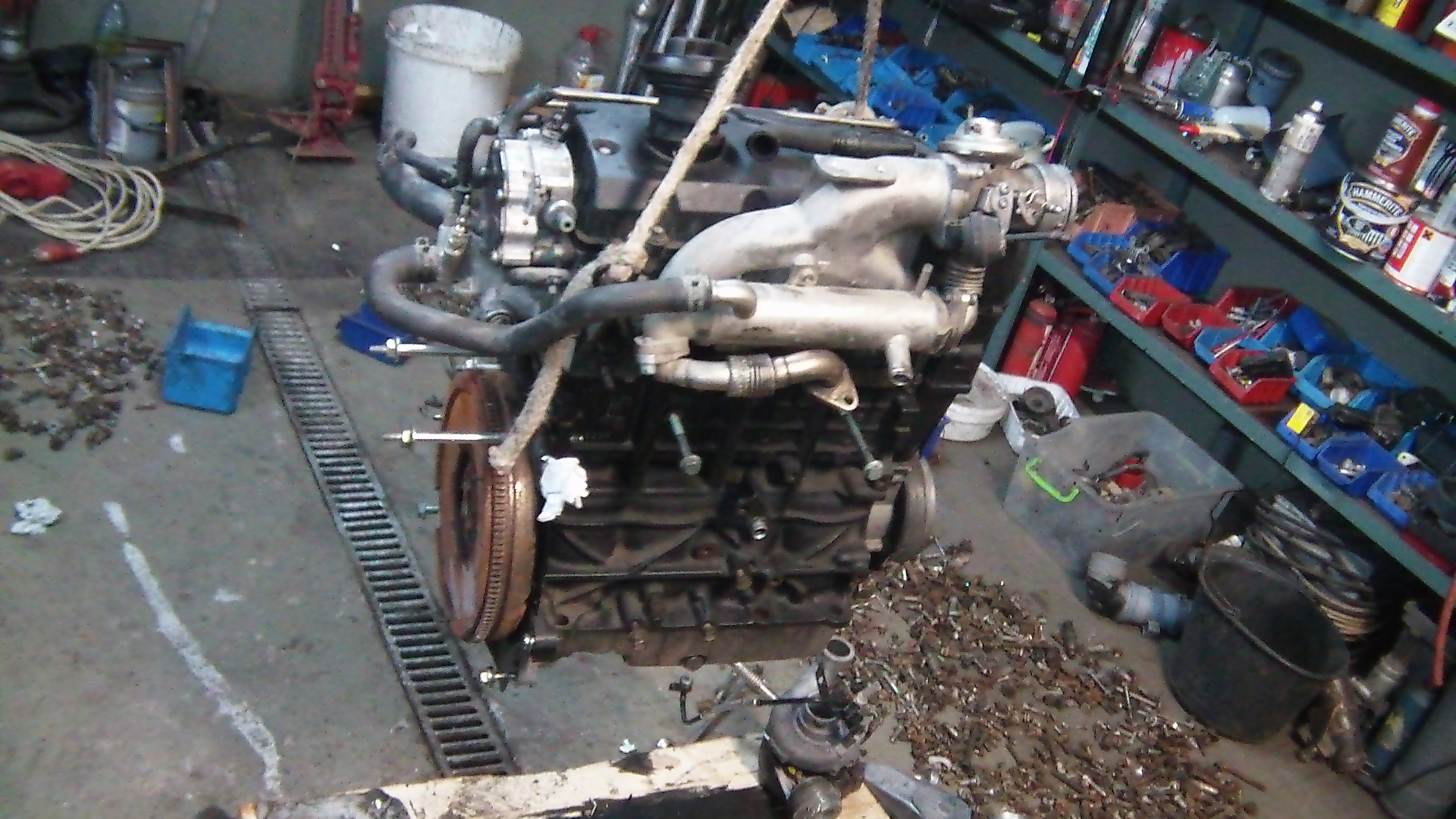

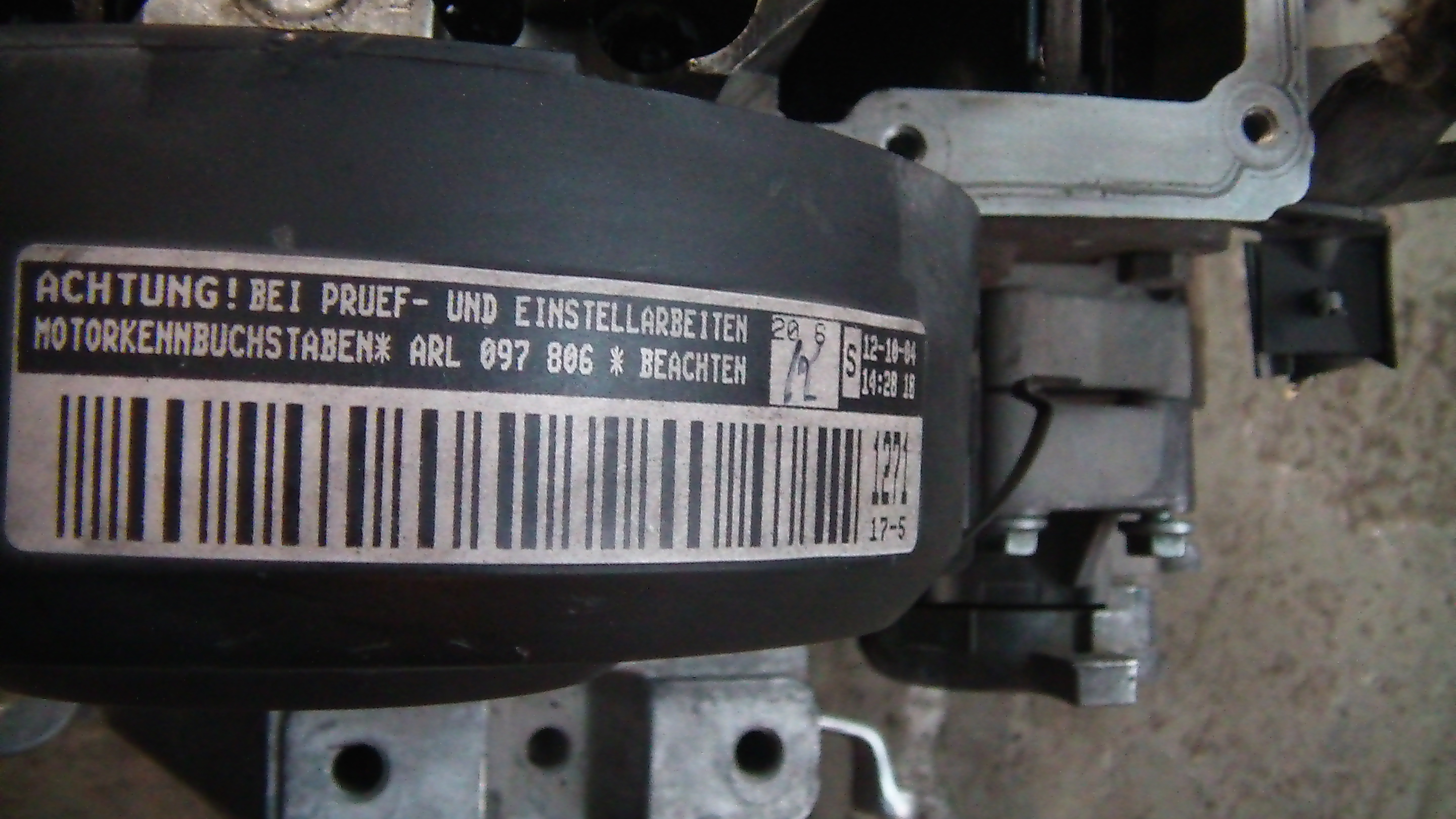

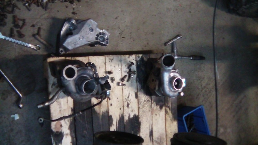

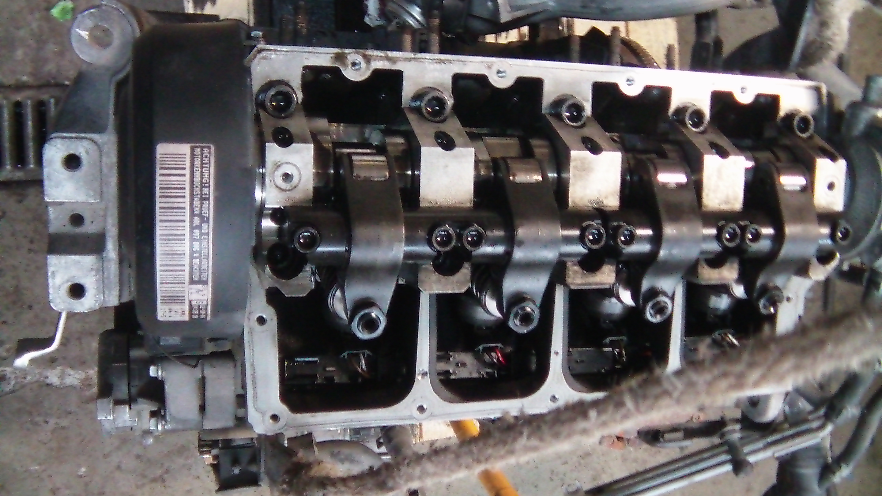

Am achizitionat un arl 19tdi de 150 cp de fabrica an a 10 2004 , 70000km de pe masina dauna totala :wink:

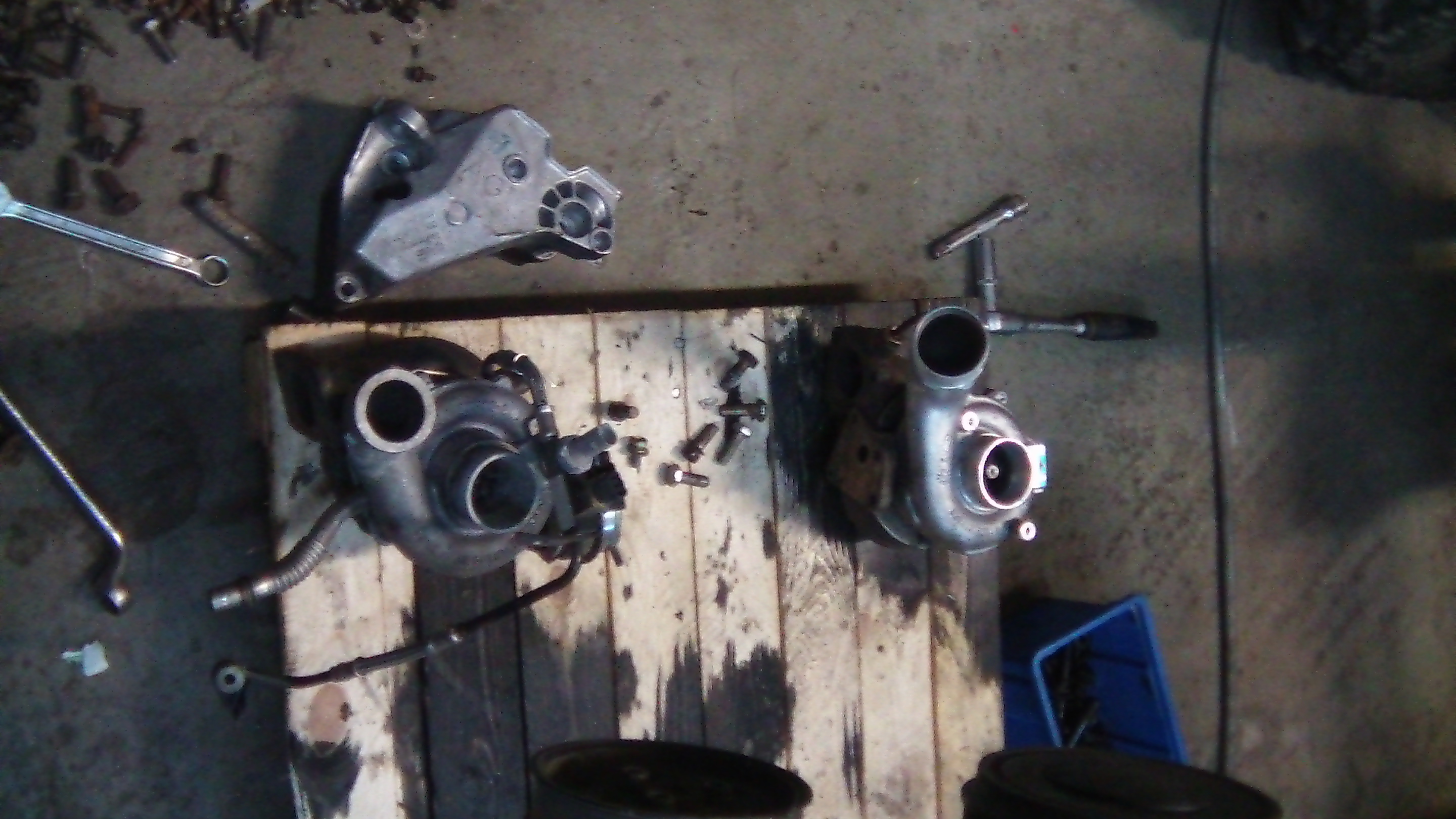

Cateva elemente lipsa , dar nu ma afecteaza ...turbina lipsa ( o inlocuiesc cu o galerie de inox si un turbo de 25v6 180cp sau un turbo q7 30 , 233cp , inca mai studiez care e mai competenta acestui motor ) , alternatorul lipsa ( nici asta nu ma afectat , am avut in raft de cativa ani luat de la Patrolator nu stiu ce alternator nou , a picat la fix pe prinderi si are 180amperi ) , compresor de clima lipsa , cu toate ca vanzatorul mia luat bani pe el ...asta e omul ...nu imi trebuie AC ca am destul din padure :grin:!
Evident , vreau peste 230cp si 500-600 :grin:niutoni :grin:pe asfalt ...acum sa vedem si in teren!

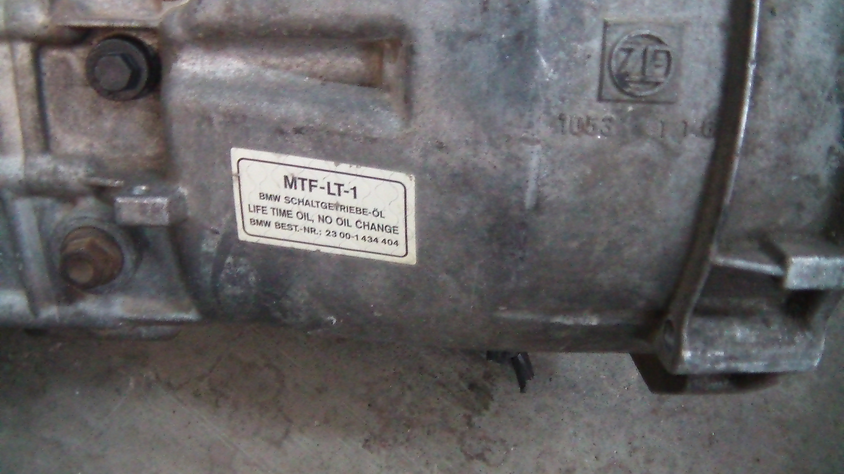

Acum incepe rezizia capitala , distributie noua , ulei , filtre , si montarea pe o cutie de bmw ZF ( cu sincroane din titan 1 si 2 sunt scurte , din cate zic bmwisti , e indistructibila ...dar cunosc eu unul de la Cluj care a distruso de 2 ori in concurs :wink::grin:se stie Luci ) , flansa de cutie si o amestecatura de mate in ambreaj ...:grin:, tot odata va primi un reductor de 410 original cu pto de fabrica :ha: si asta ranfortat in 4 pinderi si facut flansa in jurul lui ...

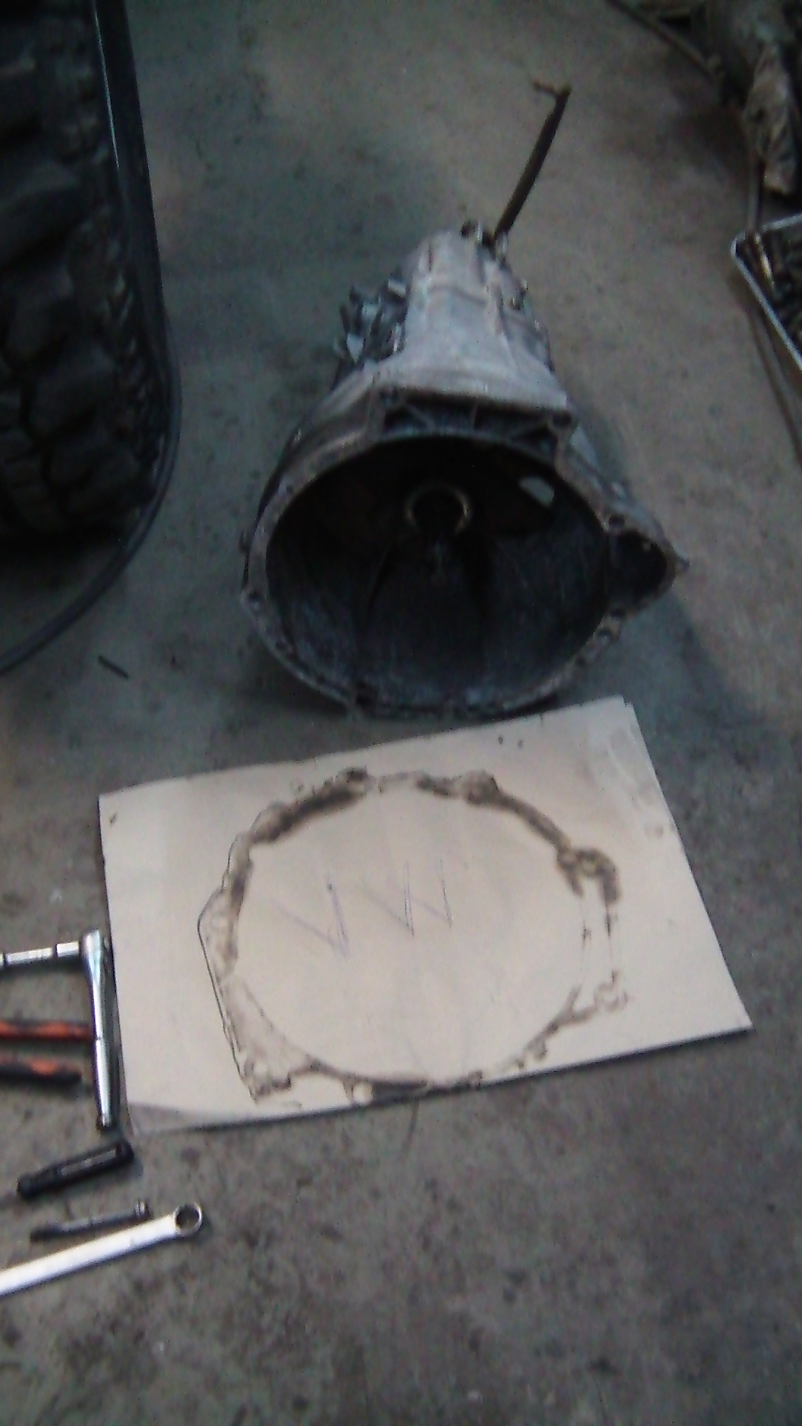

Daca are cineva flansa de prindere intre cutia de bmw si 19 tdi , vw , swat , skoda ...pladersc tot ajutorul , asta inseamna ca ma misc mai repede cu masina si poate prind si eu vreo etapa ! :grin:
Sau flansa intre motorul 19 tdi si cutia de toyota lj 73 , 70 motor 24 !

Bre ,reductorul ala o sa EXPLODEZE :ha: la prima pedala in combinatia Gps Cu-Vw TDI
poate un DANA 300 de Jeep ar avea vre-o sansa
SUCCES :h5
cu diesel va fi senzatie. Vorbeste cu Silviu de flansa. O sa-ti zica mai multe, pompa de servo trebuie mutata,sasiul intarit....are ceva experienta pe treaba asta.
KDJ 90, DID-163 hp
Alin , repet prima data in offroad , m-am dat cu masinuta ta, la JIBOU!
Da, cu roti 38,5 14,5 r16 , punti de patrol 2800cmc , motorul de 110cp de fabfica unflat din soft , cu cutia de jeep ...da mia placut ff mult cum trage ...te-am dat jos de la volan sa ii simt pulsul acestui motor ...oauuu!
Ce nu mi-a placut la al tau, pedala de acceleratie electronica si injectia electronica ...eu o fac mecanica !:grin:
Am optat pt ARL , exact ce spuneai tu , am talpa grea , dar internele la un arele sunt alt ceva !!!
Axa cu came mai groasa , injectoarele nu le pun ca astea se vand si imi fac altele mecanice , turbina mai marita axul turbinei mai mare , etc
Reductorul ma indoiesc sa crape , majoritatea se dau cu asa ceva prin ungaria !
Eu zic ca am un reductor competent acum , e un 410 de fabrica cu priza de PTO de fabrica ...cineva cu ochi mici a gandit acest reductor pt uz induztrial ... eu acum incerc cu reductorul asta !
La cutie nu renunt momentan , e micuta si dracoasa si asta de bmw , e ZF !:wink:
Iar toata masina mea e aliniata pe aceasta cutie si reductor !
Cutia de jeep e prea scumpa , cutia de bmw costa 300lei :grin:, reductorul cu pto 1500lei !
In cazul asta incerc sa pun volanta de bmw cu masa simpla , disc ceramic de 26 cm , placa de bmw ...Aceste piese cand au cazut intr-un concurs (mi sa intamplat la Buzau , am facut greseala sa bat padele ceramice pe disc cu arcuri , a zburat un arc si pa ambreaj) dupa aceea am batut pe disc pt volanta cu masa dubla si e ok ...am cumparat ambreajul din prima dezmembrare , la kilogram :ha: volanta , disc de ambreaj si placa de presiune pret 500lei cand imi frigea buza , in 5 ore am intrat dinou in concurs cu ambreaj schimbat :ha:
Sunt de parere ca daca fac improvizatii da le fac cu piese care le gasesc pe toate drumurile ...nu americane care vin piese in nnn luni , sau alte minuni !
Asa cum am gandit sa am o masina de serie mare masina de strada , masina care mi-o permit atat sa o cumpar cat sa o intretin !
Degeaba imi iau ferari daca nu o pot intretine ! :ha::grin:ii mai sparg si rotile dupa prima tura , asa cum ii fac sotiei ori de cate ori ma sui in masina ei , ii fac cate o galma la cauciuc :ha::ha:

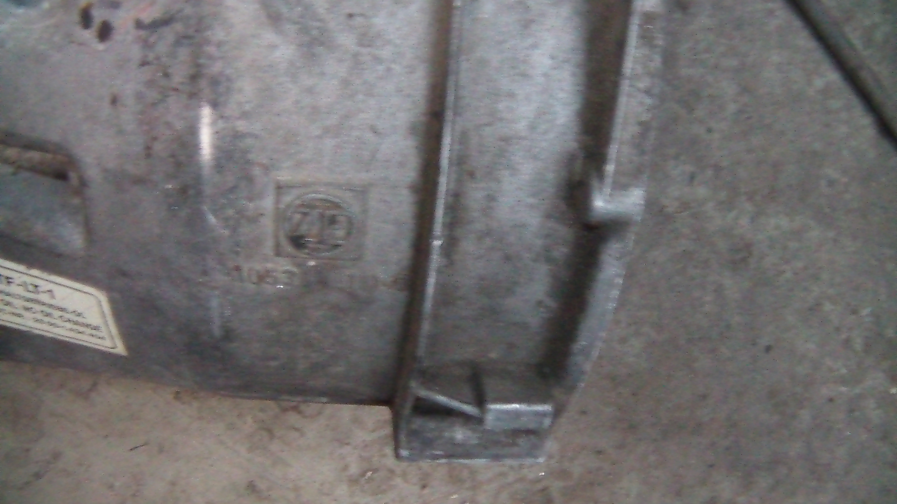

Am renuntat la cutia de BmW cu reductorul de samurai si minusculul :ha::ha::ha:cardan dintre ele .Trecem pe cutia de Toyota J6 .Diferenta de greutate este : +17 kg dar se va compensa cu rezistenta .Deci :alta flansa ,modificare la tunel ,manete ,cardane ,suporti ........
