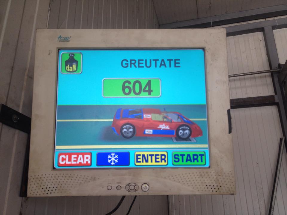

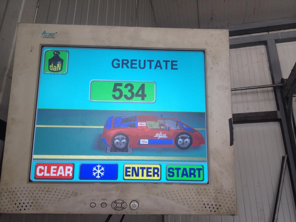

Azi am cantarit fierul fata si spate :
[ATTACH=CONFIG]224864[/ATTACH] [ATTACH=CONFIG]224863[/ATTACH]
deocamdata stam bine :grin:
Oare ce greutate am pana acum 1138kg :tk:grin:
Apai + roata de rezerva 50 -60 kg , 20-30 litri combustibil pt ca are un consum mic , un cuplu mare de 400n si 150cp de fabrica , troliu inca 50kg , trusa de scule 20kg , zemurile de prin anexe 15 kg ...deci stam ff bine ca si greutate !!
Deci 1268 kg cu toate pe ea ...hai sa nu fi uitat ceva , dar nu va sarea de 1400kg !!

Re: Un alt fel de Samurai
Prima poza e greutatea pt spate !
A doua poza e greutatea de pe fata !
Deci momental e mai grea pe fata !
Se mai adauga pe spate troliu mecanic , rezerva si combustibil si va fi echilibrata ff bine !!:grin:
E mai grea pe spate sau ar trebui sa fie invers pozele?
Cred ca ar trebui sa te uiti mai bine la poze :wink: .Acum fata este putin mai grea dar la final spatele va fi mai greu

Jighi , la toate masinile de competitie , se cantareste fierul !
Pt anul viitor , ma voi pune pe slabit , vine craciunul si mai mananc 2 porci pana atunci !!:grin::h5
Inseamna ca si eu si GPScu am vazut gresit, important e ca e asa cum am crezut si eu! Imi place cum arata si va doresc spor in continuare! Poate o sa va fac o vizita cu un prieten zilele astea (si-a luat grandu de la Karol) pentru ca sunt tare curios de PD-urile astea asa laudate!

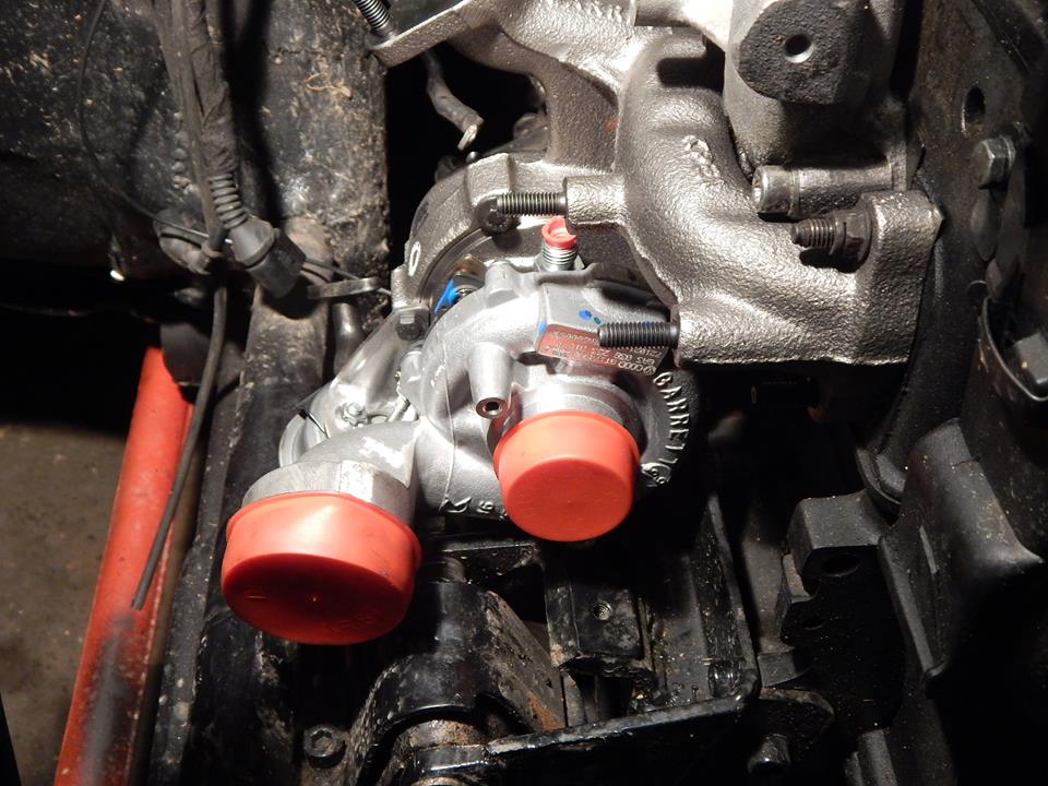

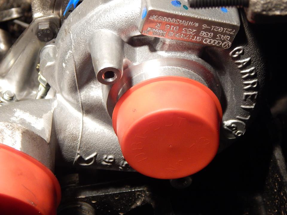

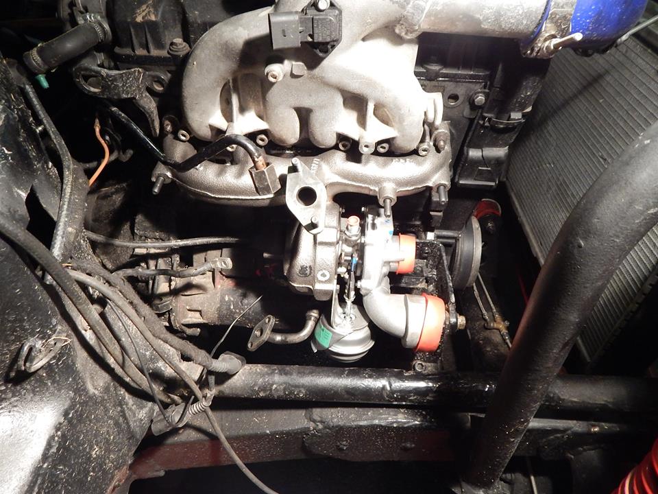

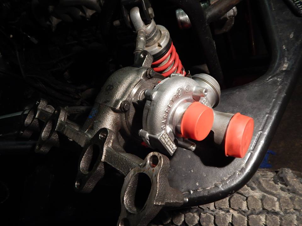

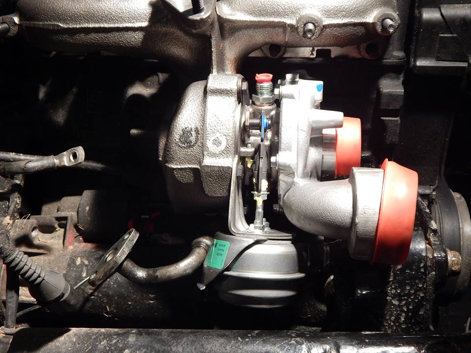

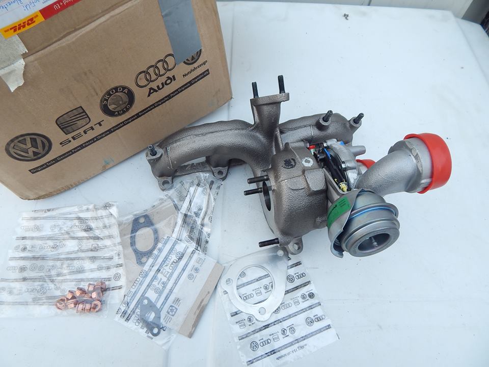

Am luat si o turbina noua originala pt ARL !
1513789_782784351798141_2017373394381588108_n.jpg.cbf1fdfdd19ba79bac76da84e46dfa0c.jpg

Da ...da ...da ...turbina noua ...alt fel ...alta munca cu adaptarile ...scurgerea uleiului...alimentarea cu ulei ...alta pozitie a furtunelor ...alta evacuare . Alte modificari, timp in plus ...din nou rabdare .Inca mai am nervi si asta-i bine . Ne gandim sa ajungem la Mures in februaruie la probe - daca nu-i mai ,,fata ceva idei" :ha: mintea lu Gps cu :grin:
