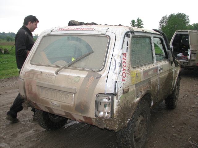

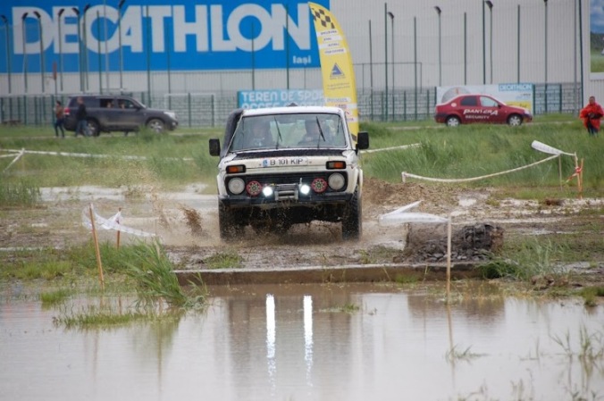

Re: Lada Niva 1.7 i multipunct
Tot de la Iasi, de la finish-ul celei de-a doua zile de traseu, Niva terminand prima... Bravo !
Niva_1.JPG.289fd0b2024c2fc57eb921e53bcfcede.JPG Niva_2.JPG.fac82d2c7957d90640a1539e44a68d9e.JPG
Niva_3.JPG.2d4146bb6c7ac1deac1f4a242164cfdf.JPG Niva_4.JPG.c6d5efc63babc6604504c346408ab973.JPG
exista 10 tipuri de oameni: cei care inteleg binar si ceilalti.
multumesc Razvan multumesc Duke intradevar e mult mai placut si treci cu mult mai usor si peste cateva sifonari minore cand castigi ceva pe merit :)
intradevar speciala Pavlov a fost a noastra echipajul Niva GTC cu mine pilot si Iwa copilot, asemenea si a doua zi de traseu si a lipsit o secunda :) sa castigam si trialul :) dar data viitoare :)
multumesc inca odata pentru felicitari si poze ca eu chiar nu le mai gaseam :)
