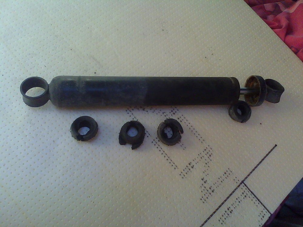

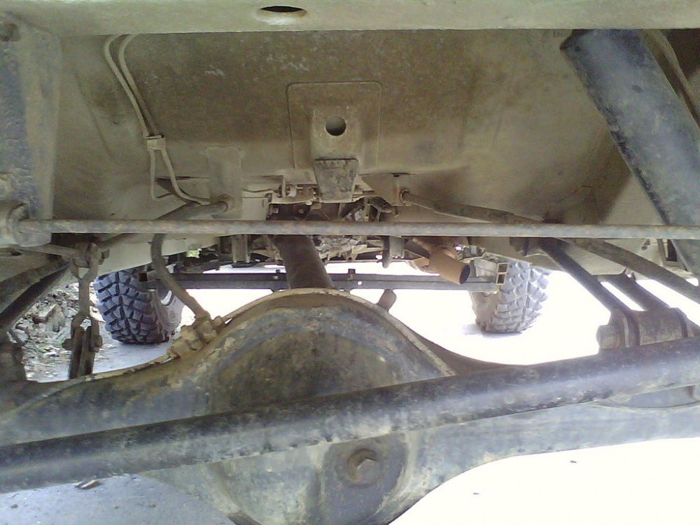

in ultima fotografie se vad celebrele bucsi de amortizor care au fost schimbate acum 2 luni, au facut 2 iesiri de test si arata dupa cum le vedeti si voi,
amortizorul care curgea,deaia am luat decizia schimbarii lor.

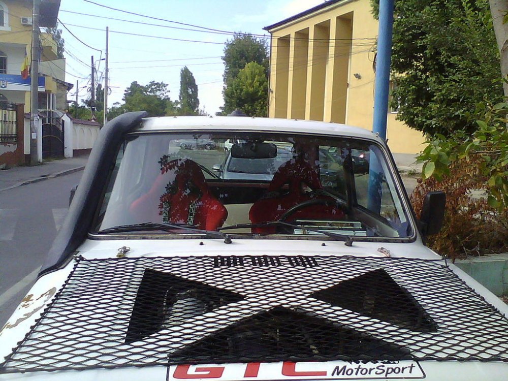

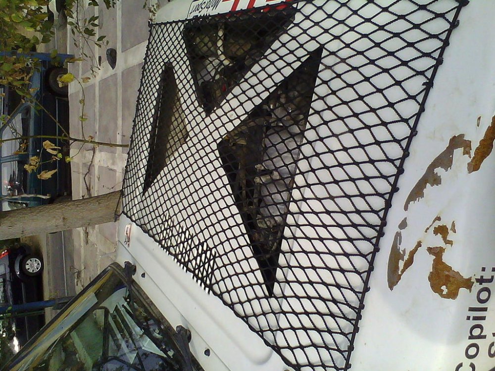

in una din poze se vad decupajele din capota...facute cu flex-ul destul de repede; motivul: o eliminare mai buna a aerului fierbinte si speranta ca va ajuta la imbunatatirea racirii motorului, asta ar fi un avantaj dezavantajul este ca acum in mocirla sare apa si noroiul in sus si totul e gramada pe parbriz ceea ce inaintea decupajelor nu se intampla.

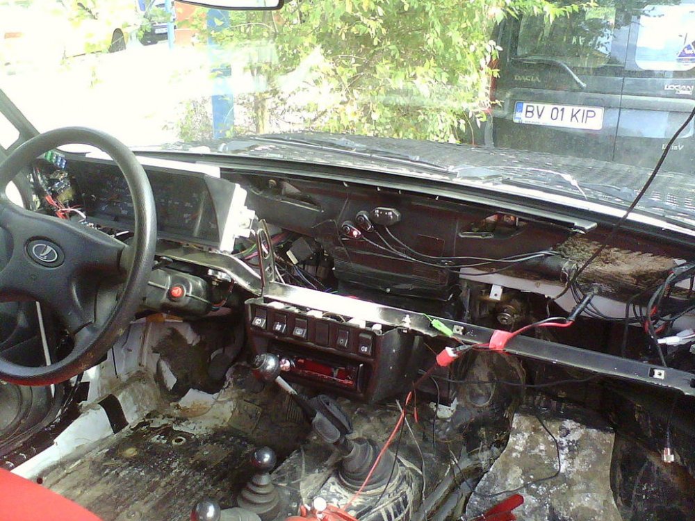

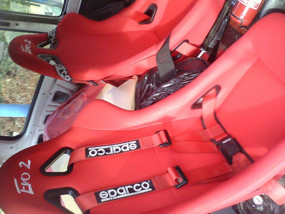

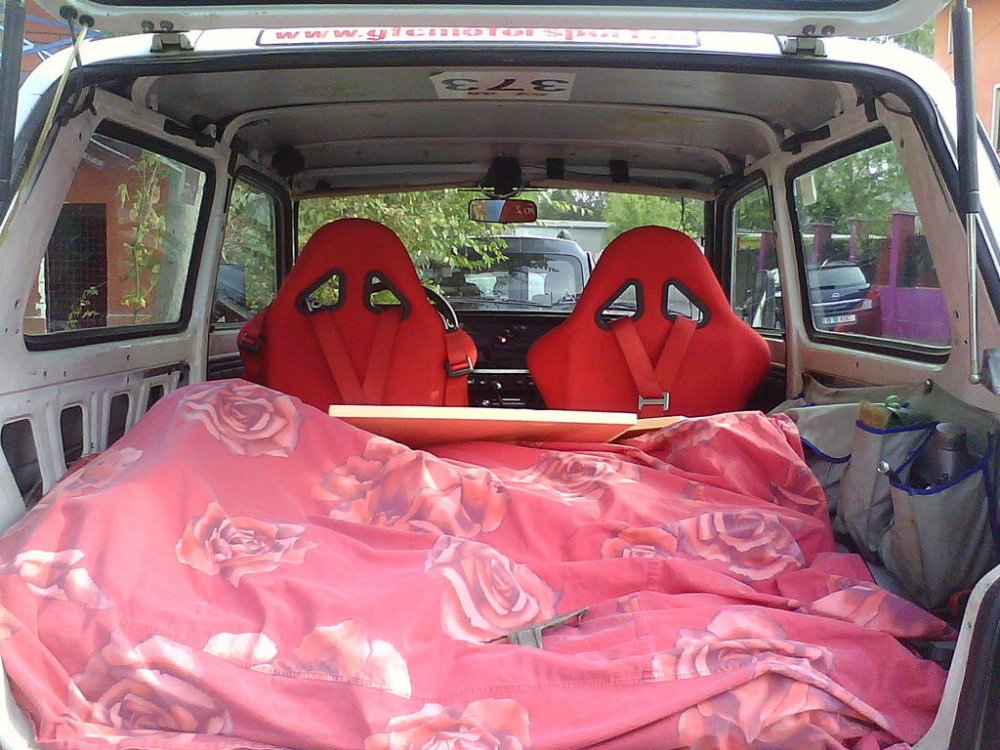

in alta poza se vad scaunele si bordul defapt lipsa bordului
scaunele au 4 kg si a fost ceva chinuiala cu prinderea si pozitionarea lor, bordul nu a fost greu de eliminat a fost mai greu sa fixez ceasurile de bord pe doua table.

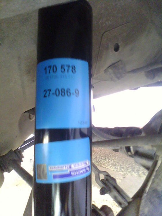

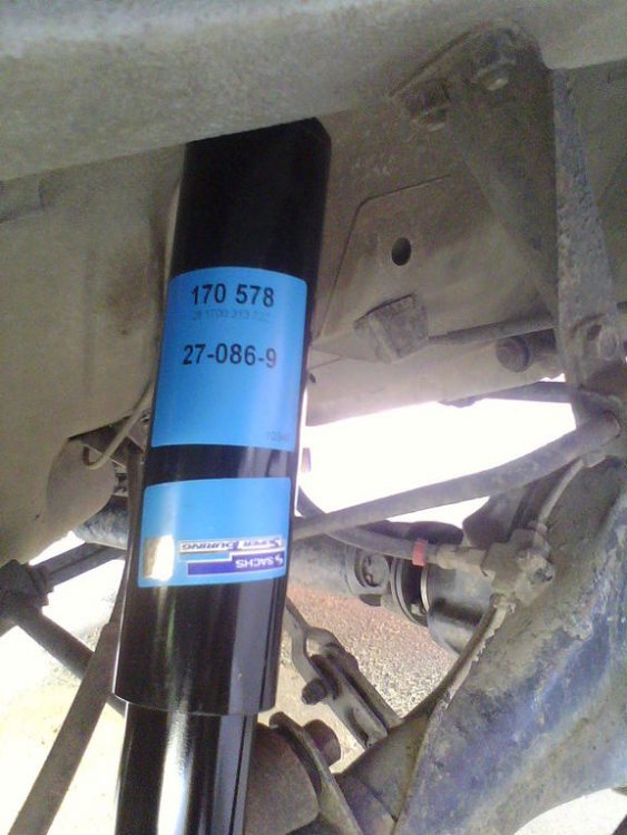

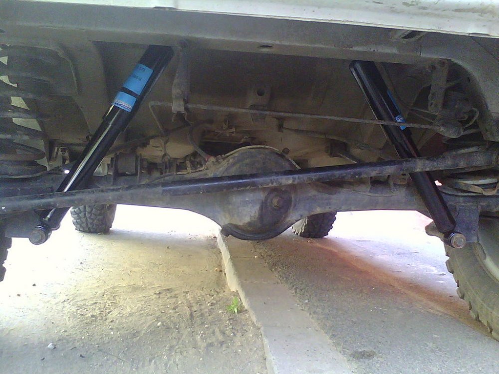

iar intr-o alta fotografie se vad amortizoarele schimbate,sunt sachs au costat 100 lei bucata se potrivesc foarte bine :) dar nu pot sa spun cum se comporta masina cu ele ca abia le-am schimbat si nu am apucat sa merg cu masina sa le testez, vreau sa le bag putin prin padure dar mai astept sa ploua putin:D

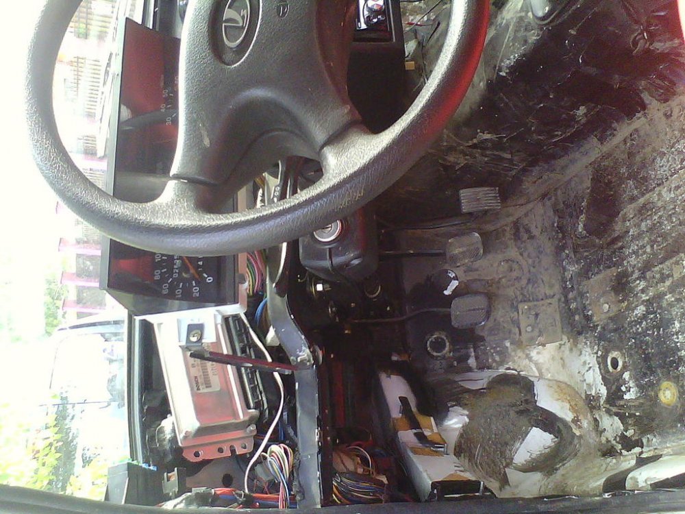

Ai repozitionat cumva si calculatorul? Daca nu ma insel in poza nr.4 pare sa fie calculatorul undeva mai sus in partea stinga a volanului.
da corect ai dreptate asta am uitat de mentionat :)
am ridicat calculkatorul la baza parbrizului datorita faptului ca am eliminat de pe masina o gramada de mataraie am gasit loc sa il montez acolo unde erra pusa inchiderea centralizata si cutiuta aia de la imobilizatorul electronic.
am mutat si tot ceea ce tine de relee de sigurante si alte cele cat de sus se poate fara a interveni pe lungimea de fire,
deasemenea am mai eliminat si o gramada de fire,mufe care nu erau deloc folosite.
in partea de bord mai e mult de lucru dar va fi gata sper cat de curand trebuie sa gasesc loc pentru statie,tereatrip...etc mai e de lucru.

m-am intors dintr-o proba si pot sa spun ca se simt amortizoarele,masina e mult mai stabila mult mai ferma pe viraje si mult mai echilibrata pe inclinari deci recomand cu caldura schimbarea lor daca simtiti ca masina nu prea va mai asculta pe denivelari
iar ca o comparatie un drum care inainte il faceam cu maxim 60 de km/ora acum am trecut pe el lejer cu 90-100 km/ora.

Ce bucse ai folosit la amortizoare, pt ca cele originale sunt o gluma proasta....
Eu am schimbat toate bucsele spate cu cele mai tari de la cei din cj,dar la amortizoare nu am gasit inca solutia...

raspund pe rand :) bucsile la amortizor ramane ca solutie polipropilena sau cum se numeste sau le faci din teflon,cele de fabrica originale la mine aratau mai bine ca cele pe care le-am schimbat :)
la amortizoarele astea noi montate nu mai ai nevoie de bucsi ca vin ele cu bucsi gata montate.
