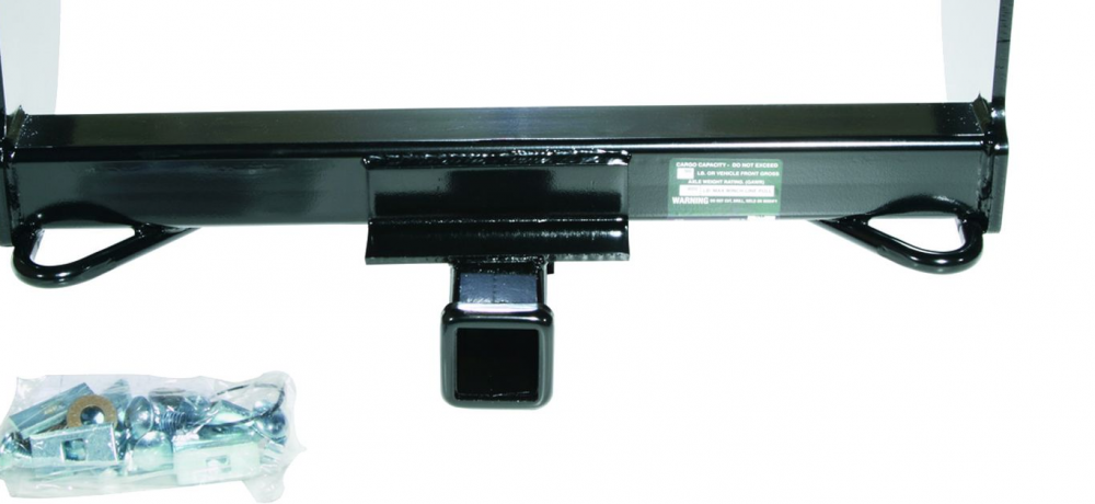

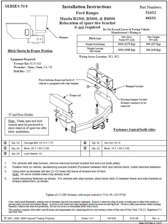

Pleampa Posted December 15, 2015 Author Share Posted December 15, 2015 Re: Mazda B2500 4x4 Din vara ma tot gandesc sa montez un troliu ascuns in bara si am cautat kit pentru instalare pe Mazda B2500 dar nu am gasit pana acum. Pentru montarea in bara este necesara relocarea, ridicarea, radiatorului intercooler si sunt necesare cateva coturi si furtune. Am nevoie de cateva sfaturi, ajutor in gasirea unei solutii optime eventual o recomandare a unui atelier din Bucuresti care ar putea sa faca asa ceva, montarea unui troliu in bara si relocarea radiatorului intercooler. Am ales varianta ascunsa deoarece folosesc masina destul de rar in offroad si nu vreau sa-i schimb aspectul. Ma gandisem si la varianta portabila deoarece deocamdata ma descurc sa car 25-30kg (sa vedem peste cativa ani :old), prin utilizarea sistemului american cu teava patrata, atat in spate pentru cuiul de remorcare sau troliu precum si in fata pentru troliu. Sistemele acestea trebuiesc confectionate aici si este destul de complicat si de durata fara schita si dimensiuni exacte. Avantajul ar fi ca nu trebuie modificat nimic iar impactul vizual este minim. Iata aici un fisier pdf cum ar trebui sa fie sistemul american n65024.pdf . S. Maugham: „Psihologia proletarului este următoarea: cu cei mari este slugarnic, celor mici li se pişă în cap.“ Link to comment Share on other sites More sharing options...
albinaru Posted December 15, 2015 Share Posted December 15, 2015 Re: Mazda B2500 4x4 Si pe mine ma framanta aceeasi intrebare. Sistemul ameriican, in varianta prezentata de tine, mi se pare foarte firav. La prima troliere mai serioasa profilul ala rectangular o sa se torsioneze ca o surcea. Fericirea este simpla ... depinde cat de simplu poti sa fi! Link to comment Share on other sites More sharing options...
Pleampa Posted December 15, 2015 Author Share Posted December 15, 2015 Re: Mazda B2500 4x4 La troliere directa in fata nu cred sa fie probleme, constructorul da max.9000lbs. Problemele pot sa apara la tolierea laterala, mult mai des intalnita, legatura cu un copac de pe margine de exemplu. Oricum asta ar fi ca o solutie extrema, as prefera varianta cu troliul ascuns in bara si sa se vada doar rolele de ghidare daca este posibil. S. Maugham: „Psihologia proletarului este următoarea: cu cei mari este slugarnic, celor mici li se pişă în cap.“ Link to comment Share on other sites More sharing options...
FordRanger Posted December 15, 2015 Share Posted December 15, 2015 Re: Mazda B2500 4x4 Eu zic sa pui o bara HD mai putin agresiva , dar cu loc pentru troliu. Oricum este indicat sa schimbi barele de torsiune cu unele HD daca o incarci chiar si cu troliu ( permanent ) . Din cate retin la BT-ul lui Astral s-a facut o asemenea modificare , de mutare a radiatorului . Este pe undeva pe forum prezentata lucrarea , tin minte ca am vazut-o . Cu bara HD ai rezolva sa nu mai fie nevoie si este extrem de practica . Ai loc de antena CB mare ,proiectoare , troliu si comparativ cu un bullbar , chiar ajuta . Nu vei fi judecat niciodată de un om mai bun ca tine. Cei care judecă îşi urăsc, de fapt, propriile greşeli şi neputinţe. Link to comment Share on other sites More sharing options...
albinaru Posted December 15, 2015 Share Posted December 15, 2015 Re: Mazda B2500 4x4 Trolierea strict frontala este foarte putin probabila, exceptie facand situatia in care te deplasezi in haita. Daca in majoritatea iesirilor esti solitar, pe masura ce se impute traseul, o sa inveti sa ti minte pozitia arborilor de pe flancuri mai bine decat semnificatia indicatoarelor rutiere. Fericirea este simpla ... depinde cat de simplu poti sa fi! Link to comment Share on other sites More sharing options...
cos Posted December 15, 2015 Share Posted December 15, 2015 (edited) Re: Mazda B2500 4x4 Ai destul loc sub bara pentru o traversa care sa aiba patratul de cuplare , se poate monta la marele fix in locul urechilor de ancorare . Avantajul indiscutabil ar fi ca troliul nu e permanent montat si nu ingreuneaza masina in fata ( care numai de asta n-are nevoie cu barele ei de torsiune pe fata ) si poate fi foarte usor acrosat pe spate cu doar o bucll\a de chinga sau si mai elegant ar fi cu o cupla pe nuca carligului de remorcare standard . Eu nu m-as limita din start cu faptul ca traversa n-ar rezista la troliere laterala si combat ideea de fragilitate aplicand din prima doua patrate de cuplare in loc de unul singur pe mijloc . Si gata .... No acum domnu' cu problema , cam ce buget ar fi oarecum prezumtiv alocat pentru un winch-carrier si pentru traversa fata , tinand cont de faptul ca mai sunt si cheltuieli cu partea electrica ? O mai spinoasa problema ar fi ca greutatea ansamblului nu e deloc de neglijat , cu un troliu mediu se ajunge pe la 35 kg , poate mai putin cu cablu sintetic . In doua persoane e absolut suportabil , intr-o singura persoana cam trebuie pus osu' la carat ... mie nu-mi pare prea comod si nici incomod dar usor ca de obicai ai nevoie cand pe jos nu-i drept sau curat ca in parcare , se presupune ca patratele de cuplare se pot face la varf trunchi de piramida si chiar si o coada de cuplare sa fie putintel mai lunga decat cealalta , se introbaga una si apoi celalata vine cam singura la gaura . ... ma rog , nu-i o treaba pe care o faci mereu si se poate monta bine-merci inainte de intrarea in teren . A , si se lungeste botul cu 20 cm , cel putin ... As pune de la bun inceput fanta de aluminiu si nu fanta cu role indiferent ca as folosi cablu de otel sau cablu sintetic ... Intercoolerul l-as muta si daca n-ar trebui mutat ... Edited December 15, 2015 by cos ... sa fim corecti pana la capat ! Nu cere nimeni sa fii impecabil si un fel de varf de gama , doar corect e destul ! Link to comment Share on other sites More sharing options...
