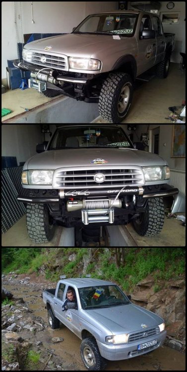

FordRanger Posted January 7, 2016 Share Posted January 7, 2016 Re: Mazda B2500 4x4 Din cate imi dau eu seama este fara mutarea radiatorului de la intercooler . Insa pare sa iasa destul de mult in afara . O fi avand nevoie de omologare ? Genul acesta de montare de troliu m-ar interesa si pe mine . Mi s-ar parea o chestie tare sa poata fi si luat jos si montat cu usurinta . Cu o priza serioasa care sa rezolve problema alimentarii . Ar putea fi montat doar cand pleci in expeditii si luat jos in rest ca sa nu atarne aiurea. Nu vei fi judecat niciodată de un om mai bun ca tine. Cei care judecă îşi urăsc, de fapt, propriile greşeli şi neputinţe. Link to comment Share on other sites More sharing options...
Pleampa Posted January 7, 2016 Author Share Posted January 7, 2016 (edited) Re: Mazda B2500 4x4 Pentru mine nu este o solutie. Vreau sa intre mai mult in bara astfel incat sa nu atarne si nici sa-mi ia din unghiul de atac. Am un bulbar folosit doar intr-un concediu si l-am facut praf cand am intors intr-un loc ingust si cu sleauri. Pur si simplu am dat cu el de pamant deoarece era cu 10-20cm mai in fata iar bratele de fixare veneau pe sub bara cu 10-15cm. Daca nu era el nu as fi atins nimic. Bulbarul din film este HD cu fixare permanenta se pare. Intercoolerul se poate muta cu usurinta singura problema fiind tevile de racordare. Acum cativa ani se gasea un kit special pentru instalarea troliului si mutarea intercoolerului dar in prezent nu se mai gasesc, sau nu am gasit eu. Edited January 8, 2016 by Pleampa S. Maugham: „Psihologia proletarului este următoarea: cu cei mari este slugarnic, celor mici li se pişă în cap.“ Link to comment Share on other sites More sharing options...
FordRanger Posted January 7, 2016 Share Posted January 7, 2016 Re: Mazda B2500 4x4 Intradevar , ia din unghiul de atac. Din cate vad eu , masina din clip pare sa aiba si kit de inaltare ca si fata si spatele sunt ceva mai sus decat normal. Probabil ca din inaltare , se pastreaza unghiul de atac . Insa partea care vine pe sasiu pare sa respecte unghiul . Nu vei fi judecat niciodată de un om mai bun ca tine. Cei care judecă îşi urăsc, de fapt, propriile greşeli şi neputinţe. Link to comment Share on other sites More sharing options...
