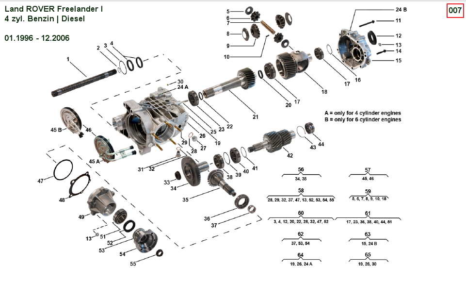

alin75 Postat Iunie 27, 2016 Autor Partajează Postat Iunie 27, 2016 (editat) Re: masina mea TD4 2001 - jurnal probleme prezente si viitoare. Unde pot găsi separat rulmentii de pe pinionul de atac (dinspre cardan, 36 respectiv 51 de pe schema)? Sau niște cote ceva? De asemenea sunt interesat si de cotele de la simering. Mi-a aparut un "joc" anormal de mare la pinion. Multumesc! Editat Iunie 27, 2016 de alin75 .... orice supraapreciere duce la dezamagire..... Link spre comentariu Distribuie pe alte site-uri Alte opțiuni partajare...
sierrafery Postat Iunie 27, 2016 Partajează Postat Iunie 27, 2016 Re: masina mea TD4 2001 - jurnal probleme prezente si viitoare. De pe care schema?, enumera codurile pieselor care te intereseaza si am eu o tehnica cu care s-ar putea sa identific specificatiile pieselor:wink: NU RASPUND USERILOR CU PROFIL INCOMPLET LA MASINA(model, an, motor, transmisie), NU RASPUND PE PM LA PROBLEME TEHNICE SAU DE INTERES GENERAL Discovery Td5 ES , "00. manual, ECU tunat, intercooler marit...merge de rupe Link spre comentariu Distribuie pe alte site-uri Alte opțiuni partajare...
alin75 Postat Iunie 28, 2016 Autor Partajează Postat Iunie 28, 2016 Re: masina mea TD4 2001 - jurnal probleme prezente si viitoare. http://www.allbrit.de/UNI.cfm?PAGE=838714&SPRACHE=EN, componentele 19, respectiv 21. Mai am posibilitatea sa desfac IRD-ul, dar parca nu vreau sa ma "tavalesc" pe sub ea de mai mult ori........ Merci! .... orice supraapreciere duce la dezamagire..... Link spre comentariu Distribuie pe alte site-uri Alte opțiuni partajare...
tonytherunner Postat Iunie 29, 2016 Partajează Postat Iunie 29, 2016 (editat) Re: masina mea TD4 2001 - jurnal probleme prezente si viitoare. Cotele la simeringul de la pinion: - Exterior-58mm - Interior-40mm - Grosime-8mm Cotele rulmentului nu le ştiu, poate te ajută alt coleg. http://forum.club4x4.ro/showthread.php?90998-Motor-turbo-de-rover-75-1-8-pe-Freelander&p=1043343&viewfull=1#post1043343 Editat Iunie 29, 2016 de tonytherunner If you own a land rover everyone expect to be a mechanic Link spre comentariu Distribuie pe alte site-uri Alte opțiuni partajare...

sierrafery Postat Iunie 29, 2016 Partajează Postat Iunie 29, 2016 Re: masina mea TD4 2001 - jurnal probleme prezente si viitoare. Daca nu-mi dai CODUL rulmentului nu pot s a te ajut ca in linkul ala nu apare codul NU RASPUND USERILOR CU PROFIL INCOMPLET LA MASINA(model, an, motor, transmisie), NU RASPUND PE PM LA PROBLEME TEHNICE SAU DE INTERES GENERAL Discovery Td5 ES , "00. manual, ECU tunat, intercooler marit...merge de rupe Link spre comentariu Distribuie pe alte site-uri Alte opțiuni partajare...
alin75 Postat Iunie 30, 2016 Autor Partajează Postat Iunie 30, 2016 (editat) Re: masina mea TD4 2001 - jurnal probleme prezente si viitoare. http://forum.club4x4.ro/showthread.php?90998-Motor-turbo-de-rover-75-1-8-pe-Freelander&p=1043343&viewfull=1#post1043343 dupa poza afisata de colegul Marius, rulmentii cautati de mine sunt: TIMKEN LM501310 respectiv TIMKEN Y32006X. La astia am dat cautare si doar pe ebay, in tara....... Am refacut IRD-ul cu acel kit (rulmeti + simering-uri), iar acum tot bagandu-ma pe sub masina mi-a atras atentia jocul pinionului de atac destul de mare. Simeringul a lacrimat de cum l-am pus (am povestit), am luat altul idem. Cititsem (trebuie sa-mi fac timp sa reparcurg forumul!) inlocuirea simering-ului cu un alt model. Editat Iunie 30, 2016 de alin75 .... orice supraapreciere duce la dezamagire..... Link spre comentariu Distribuie pe alte site-uri Alte opțiuni partajare...
sierrafery Postat Iunie 30, 2016 Partajează Postat Iunie 30, 2016 (editat) Re: masina mea TD4 2001 - jurnal probleme prezente si viitoare. TIMKEN LM501310: Int.=41,275, Ext.=73.431, G=19.812 (mm), alternativa care sigur gasesti la noi e SKF LM501310 ca e plin de dealeri SKF in tara, alte zeci de alternative aici http://www.kakapart.com/oem/partscrossinterchange/timken-lm501310.html , la al doilea cod cred ca ai gresit ceva ca nu apare in catalogul Timken, convinge-te de codul corect si introdu-l in fereastra de cautare a linkului ala cu alternative, alegi doar ce-i "Direct cross interchange" , folosind marcile mai cunoscute sau care au reprezentante pe la noi sau bagi codul(fara producator) aici: http://www.rulmentiautonet.ro/cauta_rulment.php?q=LM501310 e cu codul primului rulment deja introdus Editat Iunie 30, 2016 de sierrafery NU RASPUND USERILOR CU PROFIL INCOMPLET LA MASINA(model, an, motor, transmisie), NU RASPUND PE PM LA PROBLEME TEHNICE SAU DE INTERES GENERAL Discovery Td5 ES , "00. manual, ECU tunat, intercooler marit...merge de rupe Link spre comentariu Distribuie pe alte site-uri Alte opțiuni partajare...
alin75 Postat Iunie 30, 2016 Autor Partajează Postat Iunie 30, 2016 Re: masina mea TD4 2001 - jurnal probleme prezente si viitoare. Azi am "lansat" cateva cereri de oferta pentru rulmenti (pinion respectiv roata). SKF mi se pare o firma ok (am cam toti rulmentii schimbati pe masina "mica", marca SKF), DAR la simering, am intrat in ceata...... am gasit TRX100170.M8, TRX100170.Z8, TRX100170.C8 respectiv TRX100170. Exceptand "brandu-ul" nu am gasit nimic legat de cote! In wek dau pinionul+cardanul jos..... .... orice supraapreciere duce la dezamagire..... Link spre comentariu Distribuie pe alte site-uri Alte opțiuni partajare...
sierrafery Postat Iunie 30, 2016 Partajează Postat Iunie 30, 2016 Re: masina mea TD4 2001 - jurnal probleme prezente si viitoare. la simering ti-a dat colegul @tonytherunner cotele nu e destul? codul ala e doar TRX100170 restul nu conteaza se refera la producator si se gaseste la magazinul romanesc de profil cu 10 lei NU RASPUND USERILOR CU PROFIL INCOMPLET LA MASINA(model, an, motor, transmisie), NU RASPUND PE PM LA PROBLEME TEHNICE SAU DE INTERES GENERAL Discovery Td5 ES , "00. manual, ECU tunat, intercooler marit...merge de rupe Link spre comentariu Distribuie pe alte site-uri Alte opțiuni partajare...
alin75 Postat Iulie 4, 2016 Autor Partajează Postat Iulie 4, 2016 (editat) Re: masina mea TD4 2001 - jurnal probleme prezente si viitoare. Am dat jos, cardanul + pinionul de atac. Constatări: rulmenții sunt ok, jocul provenea de la faptul ca am găsit rulmentul (51) destul de "deplasat" spre exterior. am aranjat totul la loc, am pus alt simering si preventiv am dat pe margine cu silicon (rămâne de văzut dacă mai lăcrimează....). Unul din rulmenții de pe VCU, se învârte la mana cu zgomot destul de pronunțat. Am trecut la roata stânga unde am constatat ca nu se învârte liber (pare blocata), deci asa cum bănuiam trebuie schimbat rulmentul si aici. Editat Iulie 4, 2016 de alin75 .... orice supraapreciere duce la dezamagire..... Link spre comentariu Distribuie pe alte site-uri Alte opțiuni partajare...
