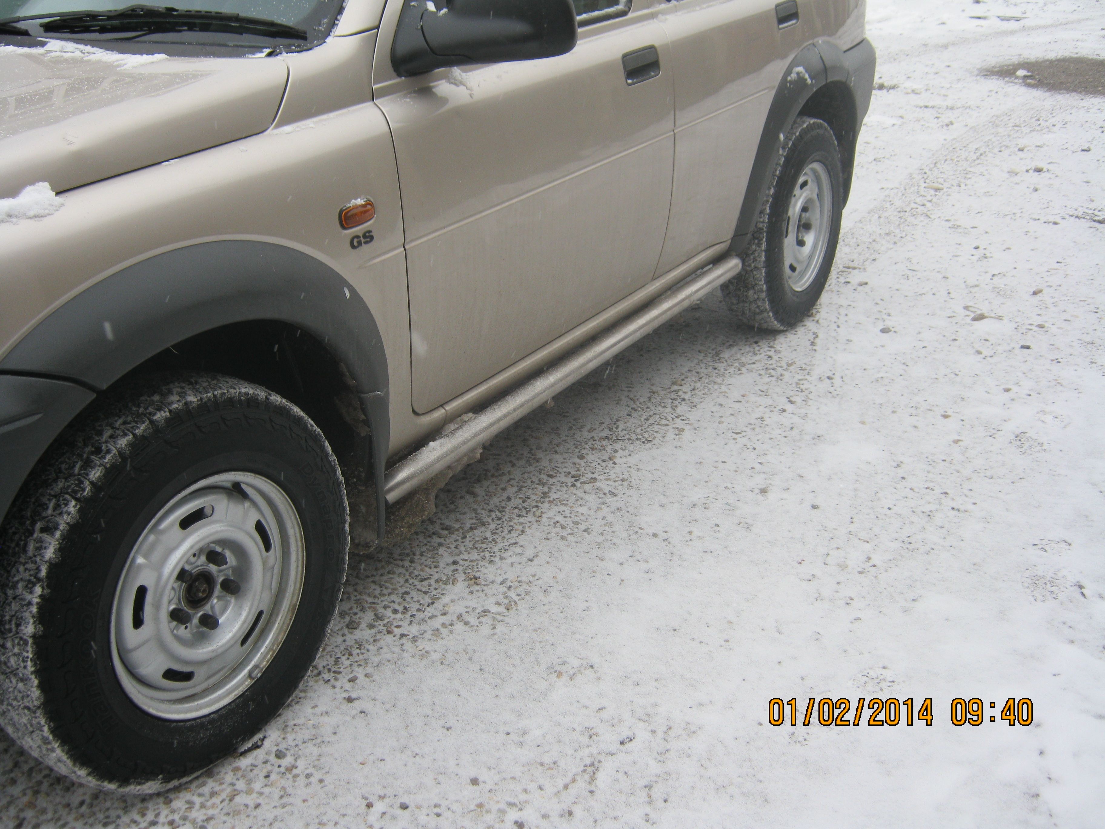

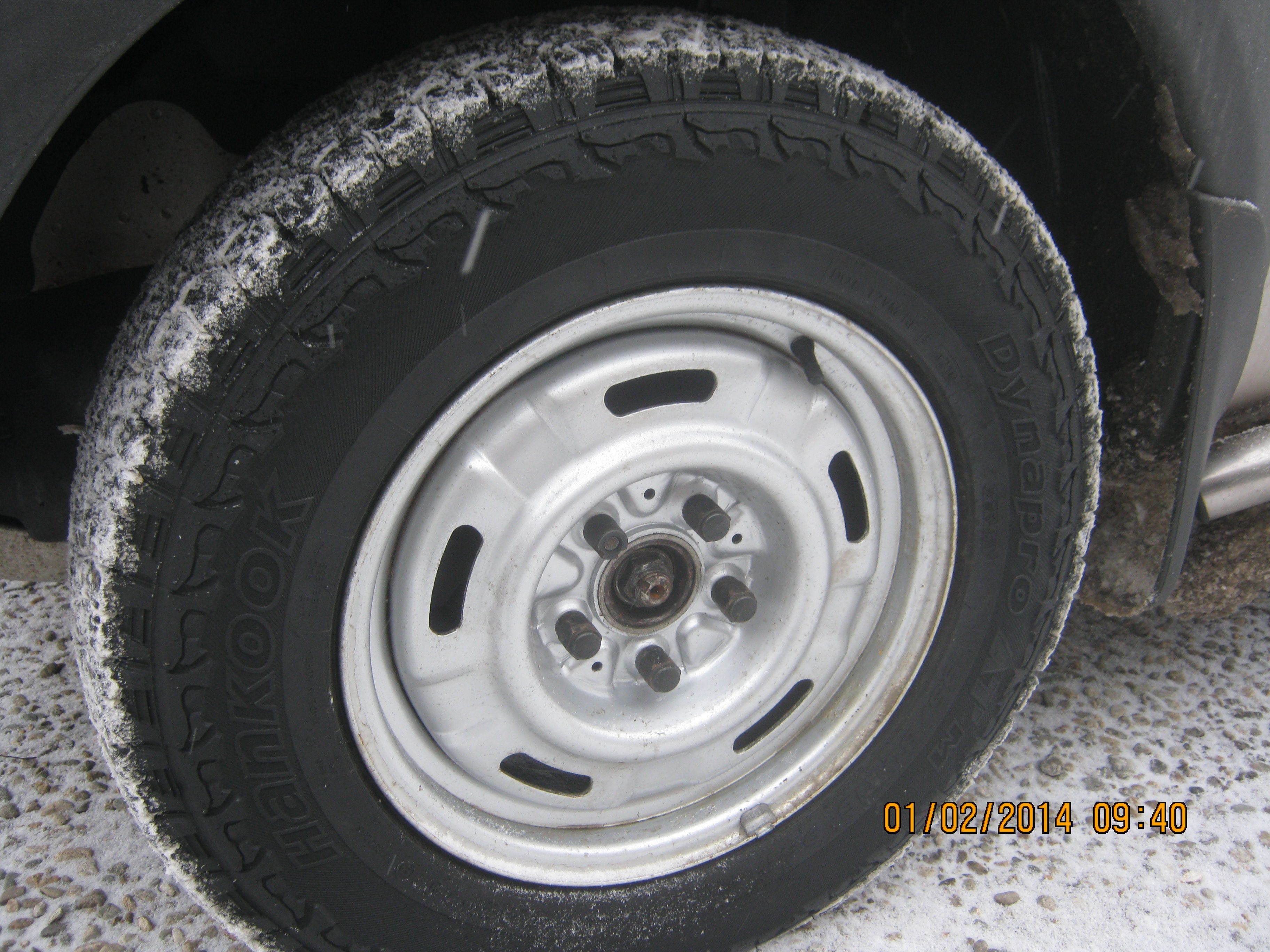

alin75 Postat Februarie 1, 2014 Autor Partajează Postat Februarie 1, 2014 Re: masina mea TD4 2001 - jurnal probleme prezente si viitoare. Atunci cand am pus rotile am ramas fara baterii la camera, asa ca am fotografiat rezultatul final (imi pare rau ca nu am facut poze la jante in starea initiala/:cr1 langa ele....) Se vede inelul pe care l-am facut la strung, are un guler pe interior pentru a nu fi scos afara. Numai bine, Alin .... orice supraapreciere duce la dezamagire..... Link spre comentariu Distribuie pe alte site-uri Alte opțiuni partajare...
alin75 Postat Februarie 1, 2014 Autor Partajează Postat Februarie 1, 2014 Re: masina mea TD4 2001 - jurnal probleme prezente si viitoare. Incerc pentru iarna viitoare, sa fac alte inele, mai lungi, la care sa pot infileta un capac. Am remarcat ca intra destul de multa mizerie ... Numai bine, Alin .... orice supraapreciere duce la dezamagire..... Link spre comentariu Distribuie pe alte site-uri Alte opțiuni partajare...
tonytherunner Postat Februarie 2, 2014 Partajează Postat Februarie 2, 2014 Re: masina mea TD4 2001 - jurnal probleme prezente si viitoare. Nu par a fi de freelander,de la ce masina provin???? If you own a land rover everyone expect to be a mechanic Link spre comentariu Distribuie pe alte site-uri Alte opțiuni partajare...
alin75 Postat Februarie 2, 2014 Autor Partajează Postat Februarie 2, 2014 (editat) Re: masina mea TD4 2001 - jurnal probleme prezente si viitoare. Nu stiu de la ce masina provin (nu scrie nimic pe ele). Am cautat de m-am saturat unele originale (chiar am pus si anunt), in final m-am orientat spre unele care sa dea: 1. la gauri in prezoane (deoarece persoana cu strung la care mai imi fac una alta, mi-a spus ca nu poate sa-mi mareasca gaura de centrare/asa gaseam destule); 2. sa nu loveasca in tambur/etrier; 3. sa fie toate 4 la fel; Numai bine, dupa ce le-am aranjat cat de cat, am fost contactat de un coleg, avea 4 bucati super ok valabil! Ca si aspect eu sunt multumit cum dau pe masina, daca gaseam undeva sa le sablez la un pret ok, era si mai bine, asa totul a fost manual (la perie, iar rezultatul nu este cel mai ok). Dupa ce am facut inelele mi-a venit ideea sa dau filet, si sa pun un capac ce sa se insurubeze (au unele dubite de la fiat niste capace/nu intra prin infiletare), Numai bine, Alin Editat Februarie 2, 2014 de alin75 .... orice supraapreciere duce la dezamagire..... Link spre comentariu Distribuie pe alte site-uri Alte opțiuni partajare...

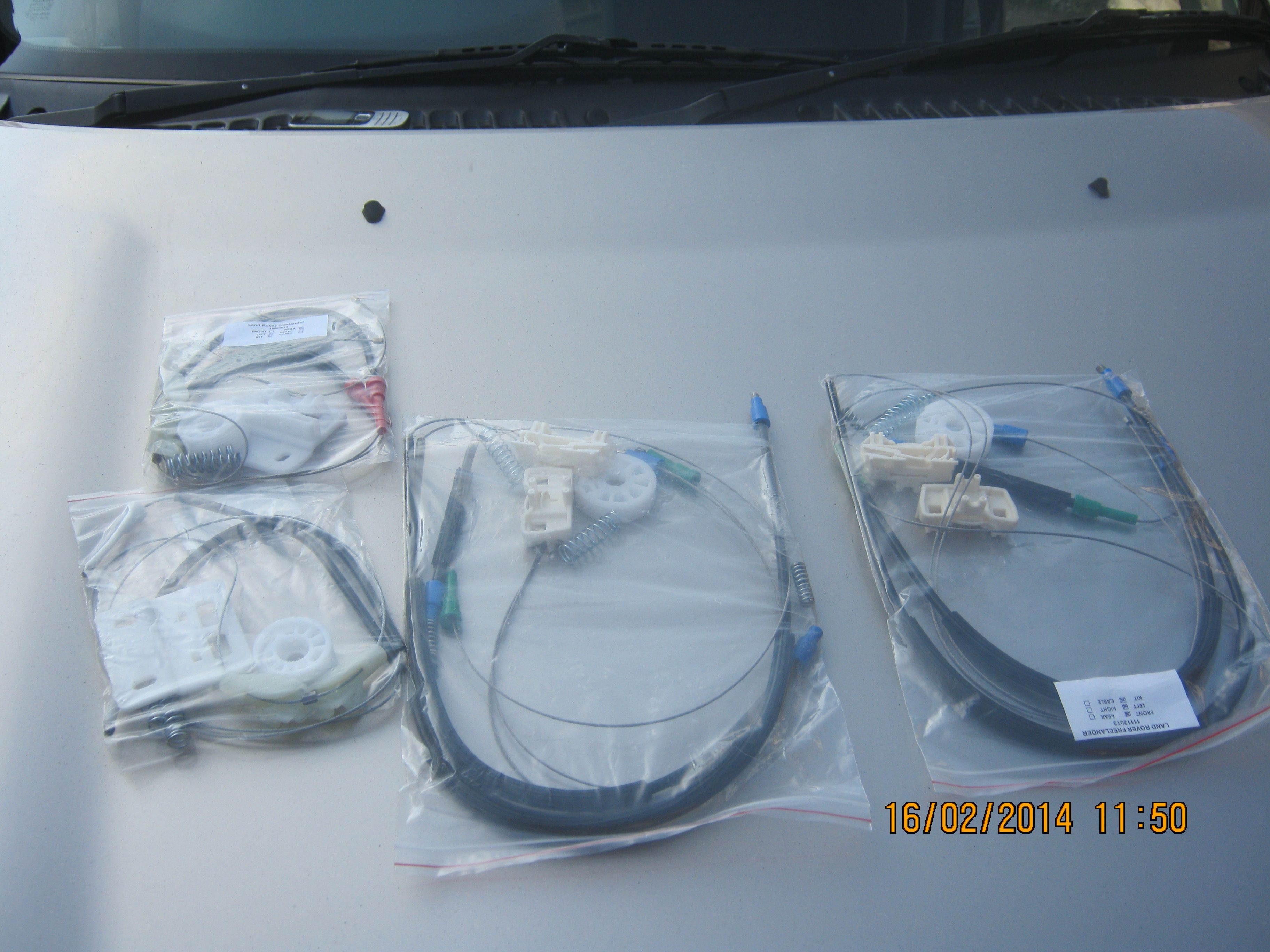

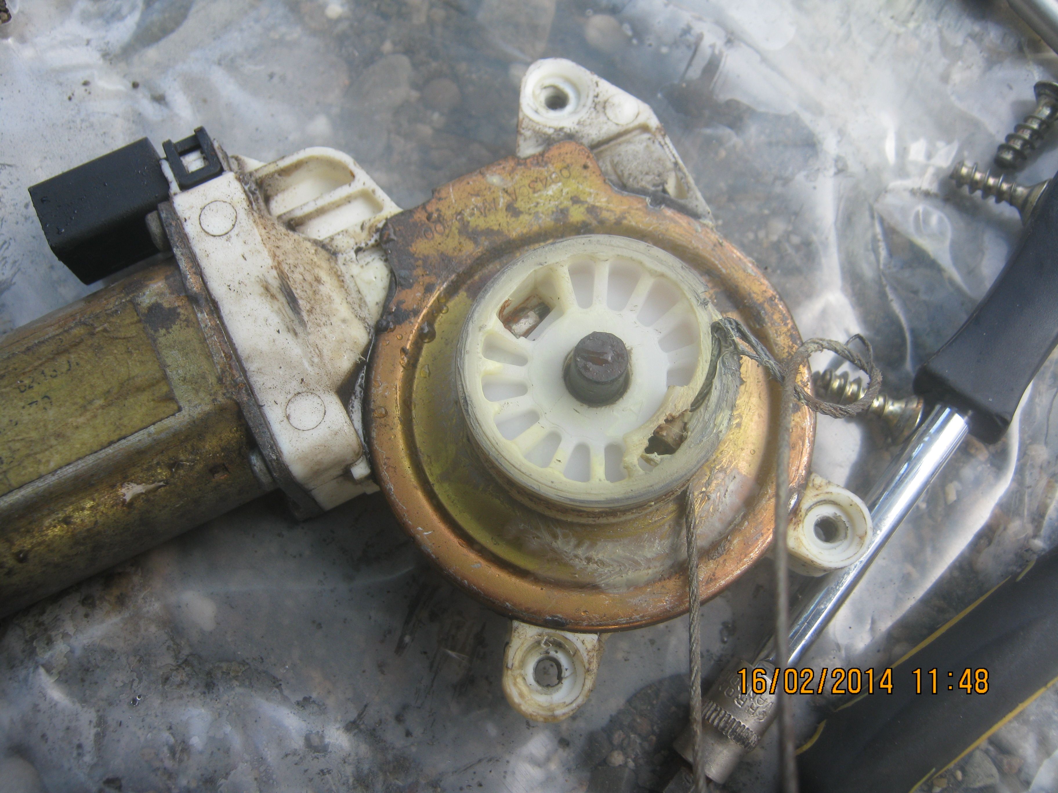

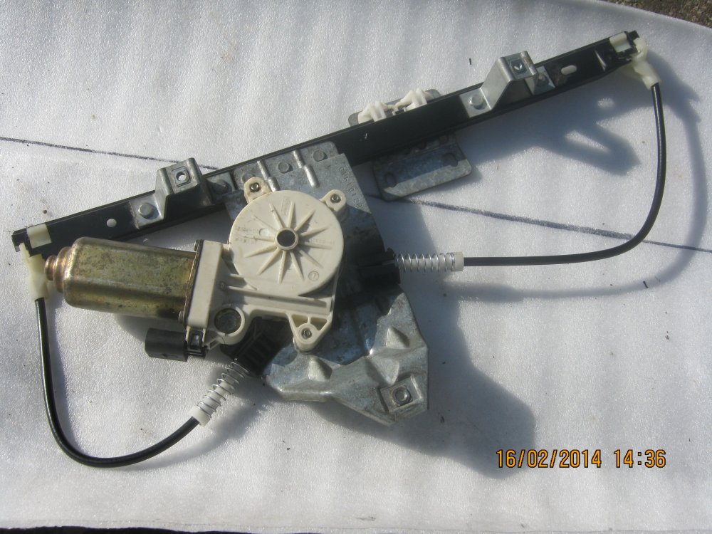

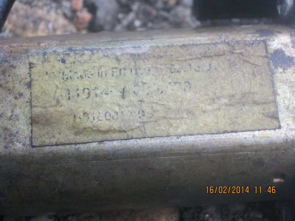

alin75 Postat Februarie 16, 2014 Autor Partajează Postat Februarie 16, 2014 (editat) Re: masina mea TD4 2001 - jurnal probleme prezente si viitoare. Ceva ce initial parea destul de simplu, s-a transformat intr-un cosmar. Demontarea fetei de usa a decurs bine, la fel si scoaterea macaralei defecte. Cu aceasta ocazie am fotografiat si tipul motorasului (scria ceva de freelander), deoarce intreba un coleg de asa ceva. Am montat kit-ul nou, si am inceput rularea cablului pe mosor. Treaba care a mers super bine. Montez totul la loc si zic sa fac citeva probe. Fac 2-3 urcari si sare cablul........:ang Dau totul jos, repet operatia de demontare-montare. Repet probele si iar sare cablul. Ceva nu este bine. Studiez cu mare atentie totul si remarc ca daca rulez corect cablul pe mosor (nu pot sa introduc cele 2 cape albe dinspre motoras in suporti - cablul este scurt), daca las cablul mai lejer pot fixa capetele, dar sare cablul dupa cateva urcari/coborari. Este prea lejer. Aproximez ca este mai scurt cu 1/2 mosor. Tipic romanesc, incerc sa gasesc solutii. Initial am crezut ca daca scurtez arcurile se rezolva. Nici o sansa. Am legat cele 2 capete cu 2 arici de plastic. Totul este ok nu mai sare cablul, doar ca rotatia este pe invers. Si asta s-a rezolvat prin inversarea firelor. Acum ramane sa caut ceva mai dur care sa inlocuiasca ariciul. Am terminat doar usa cu probleme, restul avand geamurile legate cu arici, aman pana la vara operatia. Numai bine, Alin Editat Februarie 16, 2014 de alin75 .... orice supraapreciere duce la dezamagire..... Link spre comentariu Distribuie pe alte site-uri Alte opțiuni partajare...
Radu-N Postat Februarie 16, 2014 Partajează Postat Februarie 16, 2014 (editat) Re: masina mea TD4 2001 - jurnal probleme prezente si viitoare. Se pare ca toate chiturile au hiba asta. Eu am rezolvat taind 1 cm din tubul de ghidaj (nu din arc!). La nevoie se poate taia mai mult dar trebuie avut in vedere ca tubul sa nu faca coturi stranse in pozitia finala. Eu am taiat din tubul cel mai lung. Dupa montare nu am mai avut nici o problema, merge ca unsa (ca de, am uns cablele cu f. putina vaselina) Si apropo, am pastrat (adica am montat) ce se putea din piesele originale, inclusiv tamburul. Editat Februarie 16, 2014 de Radu-N Link spre comentariu Distribuie pe alte site-uri Alte opțiuni partajare...
alin75 Postat Februarie 16, 2014 Autor Partajează Postat Februarie 16, 2014 (editat) Re: masina mea TD4 2001 - jurnal probleme prezente si viitoare. Am remarcat sub mantaua de plastic un tub metalic (ma gandisem si la varianta asta). Cum l-ai taiat? Taierea unui cm s-a facut la toate kit-urile schimbate, sau au fost valori diferite? Intreb, deoarece eu am estimat cam la 1/2 lungime mosor lipsa.... Numai bine, Alin Editat Februarie 16, 2014 de alin75 .... orice supraapreciere duce la dezamagire..... Link spre comentariu Distribuie pe alte site-uri Alte opțiuni partajare...
alin75 Postat Februarie 16, 2014 Autor Partajează Postat Februarie 16, 2014 Re: masina mea TD4 2001 - jurnal probleme prezente si viitoare. La mine tamburul avea canelurile cam duse, dar am pastrat si eu placuta pe care se fixeaza geamul, deoarece ce-a din kit, nu permirea introducere capetelor de cauciuc. Cand am sa mai mesteresc, ma pregatesc cu picatura pentru a le lipii. Numai bine, Alin .... orice supraapreciere duce la dezamagire..... Link spre comentariu Distribuie pe alte site-uri Alte opțiuni partajare...
Radu-N Postat Februarie 16, 2014 Partajează Postat Februarie 16, 2014 (editat) Re: masina mea TD4 2001 - jurnal probleme prezente si viitoare. Am remarcat sub mantaua de plastic un tub metalic (ma gandisem si la varianta asta). Cum l-ai taiat? Numai bine, Alin Ma gandeam ca o sa intrebi. Treaba e "naspa". Cu un cutitas tai intai mantaua din plastic. Apoi cu un bonfaier mini dar cu o panza buna crestezi numai tubul metalic. Tubul e facut dintr-un otel foarte dur. Nu te chinui sa-l tai direct, risti sa strapungi si plasticul si cablul de dedesubt. Dupa ce ai crestat suficient incearca sa frangi tubul. Vei vedea ca plesneste ca sticla. Acum vine partea interesanta. Bucata de tub nu iese de pe cablu ca are ce are pe ambele capete. Cu un patent normal prinzi bucata taiata si cu un patent spit incepi sa derulezi banda din care e facuta mantaua. Din nou grija sa nu atingi firele cablului. Ultimul strat din plastic se duce usor cu un cutitas. Last edit. Am taiat numai la geamurile din spate, ca la tine. Ca sa aproximezi corect trebuie sa montezi cablele si sa fortezi un pic ca sa comprimi si arcurile. In cazul meu 1-1,5 cm a fost suficient. Editat Februarie 16, 2014 de Radu-N Link spre comentariu Distribuie pe alte site-uri Alte opțiuni partajare...
alin75 Postat Februarie 16, 2014 Autor Partajează Postat Februarie 16, 2014 (editat) Re: masina mea TD4 2001 - jurnal probleme prezente si viitoare. M-am gandit ca este treaba de chirurg, de asta am incercat initial cu arcurile (apoi am remarcat ca se comprima exact cat este partea mai groasa a ghidajului de plastic, deci efect ZERO). La manta, am zis ca poate reusesc sa tai cablul si atunci am facut ππ pe tot! Incerc sa-mi formez mana pe cele vechi. Oricum si-au luat urari turkaletii, pentru tot anul (si abia suntemla inceput!) Numai bine, Alin Editat Februarie 16, 2014 de alin75 .... orice supraapreciere duce la dezamagire..... Link spre comentariu Distribuie pe alte site-uri Alte opțiuni partajare...
