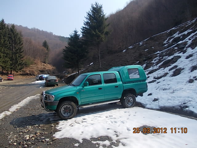

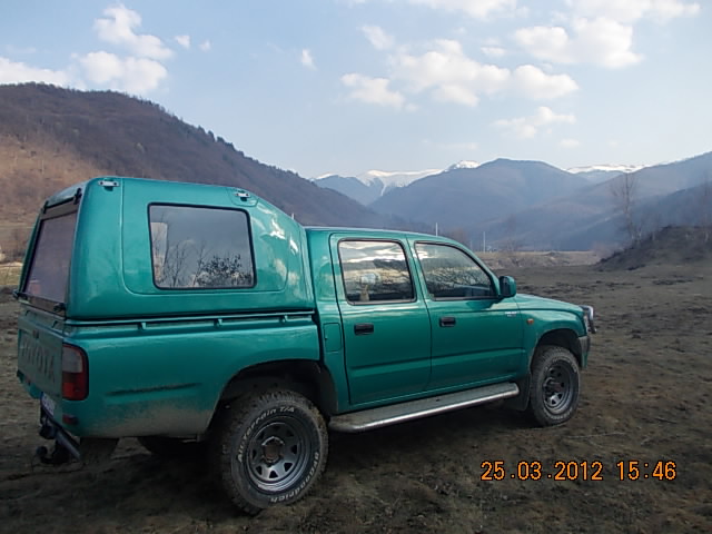

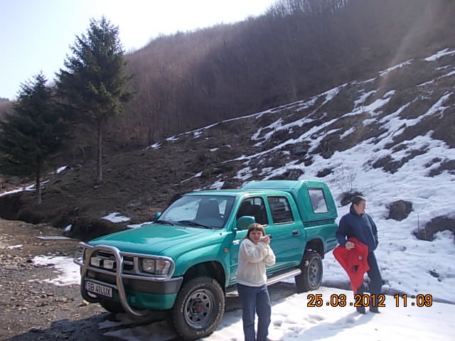

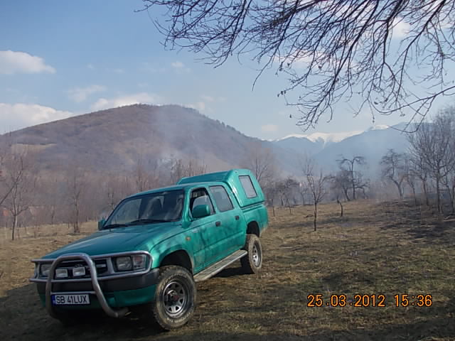

albinaru Posted March 31, 2012 Author Share Posted March 31, 2012 Re: Topicul lui Albinaru cu intrebari de-a valma despre Hilux, `98 Incerc si eu niste poze.... Fericirea este simpla ... depinde cat de simplu poti sa fi! Link to comment Share on other sites More sharing options...
cristeaandm Posted March 31, 2012 Share Posted March 31, 2012 Re: Topicul lui Albinaru cu intrebari de-a valma despre Hilux, `98 In sfarsit avem placerea sa vedem barzaunele. Frumos de altfel. S-auzim de bine :cl 4x4 fun for all :h5 RR Classic 1986 - 200Tdi www.lroc.ro Link to comment Share on other sites More sharing options...
