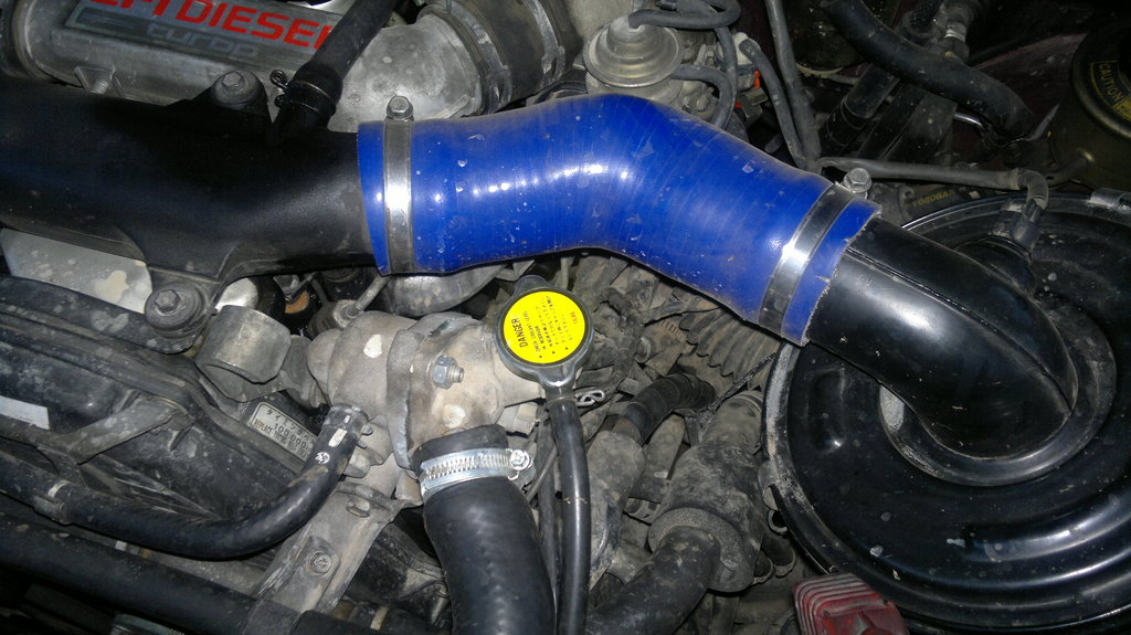

albinaru Postat Noiembrie 17, 2012 Autor Partajează Postat Noiembrie 17, 2012 Re: Topicul lui Albinaru cu intrebari de-a valma despre Hilux, `98 Care este problema cu radiatorul? Ce trebuie verificat? La mine nu s-a ridicat temperatura mai mult de jumatatea ceasului indicator. Fericirea este simpla ... depinde cat de simplu poti sa fi! Link spre comentariu Distribuie pe alte site-uri Alte opțiuni partajare...
Cleo Postat Noiembrie 17, 2012 Partajează Postat Noiembrie 17, 2012 Re: Topicul lui Albinaru cu intrebari de-a valma despre Hilux, `98 @cos : anul acesta am facut 7000-8000 km cu ea ,la fiecare 300-400 km am oprit din principiu ca sa ii dau o pauza sa se odihneasca :wink:. @albinaru : trebuie sa verifici radiatorul in exterior de mizerie(noroi,insecte,frunze...) foarte des si curata cu furtunul (cu presiune);la hilux se duc repede capacele de la radiator,verifica capacul mai des si totodata termostatul se duce repede. Eu obisnuiesc sa curat radiatorul o data la an (rad flush) te minunezi cate depuneri apar care pot bloca radiatorul. Sunt roman si ca roman ma socot buricul pamantului.Ca daca n-as fi roman n-as fi nimic.Nu ma pot imagina francez, englez,german,adica nu pot extrapola substanta spiritului meu la alt neam.Sunt roman prin vocatie,ca altfel nu pot sa ies. Link spre comentariu Distribuie pe alte site-uri Alte opțiuni partajare...
albinaru Postat Noiembrie 18, 2012 Autor Partajează Postat Noiembrie 18, 2012 Re: Topicul lui Albinaru cu intrebari de-a valma despre Hilux, `98 Adica capacul radiatorului se poate demonta/desfileta? Pare ceva de plastic, capsat. La Mercedes am folosit si eu o solutie de curatat sistemul de racire pentru ca am observat ca se incalzea cam repede.Cand am golit lichidul de racire la sfarsit se prelingea o substanta albicioasa de consistenta uleiului. La Hilux nu am vazut astfel de depuneri, insa , o sa fiu mai circumspect pe viitor. Fericirea este simpla ... depinde cat de simplu poti sa fi! Link spre comentariu Distribuie pe alte site-uri Alte opțiuni partajare...

Cleo Postat Noiembrie 18, 2012 Partajează Postat Noiembrie 18, 2012 (editat) Re: Topicul lui Albinaru cu intrebari de-a valma despre Hilux, `98 Adica capacul radiatorului se poate demonta/desfileta? Pare ceva de plastic, capsat. La Mercedes am folosit si eu o solutie de curatat sistemul de racire pentru ca am observat ca se incalzea cam repede.Cand am golit lichidul de racire la sfarsit se prelingea o substanta albicioasa de consistenta uleiului. La Hilux nu am vazut astfel de depuneri, insa , o sa fiu mai circumspect pe viitor. La putinele cunostinte pe care le am despre masini s-ar putea sa ma fi exprimat gresit. Capacul radiatorului( cel galben in foto) este pe ''casa termostatului''-cum o numesc eu :grin: Garnitura capacului se duce repede,valva de siguranta se duce din cauza presiunii. Capacul nu e pe radiator,mi se pare ca Hilux 3L are capacul pe radiator. Editat Noiembrie 18, 2012 de Cleo 1 Sunt roman si ca roman ma socot buricul pamantului.Ca daca n-as fi roman n-as fi nimic.Nu ma pot imagina francez, englez,german,adica nu pot extrapola substanta spiritului meu la alt neam.Sunt roman prin vocatie,ca altfel nu pot sa ies. Link spre comentariu Distribuie pe alte site-uri Alte opțiuni partajare...
