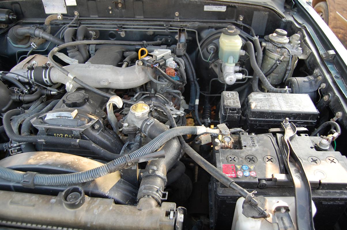

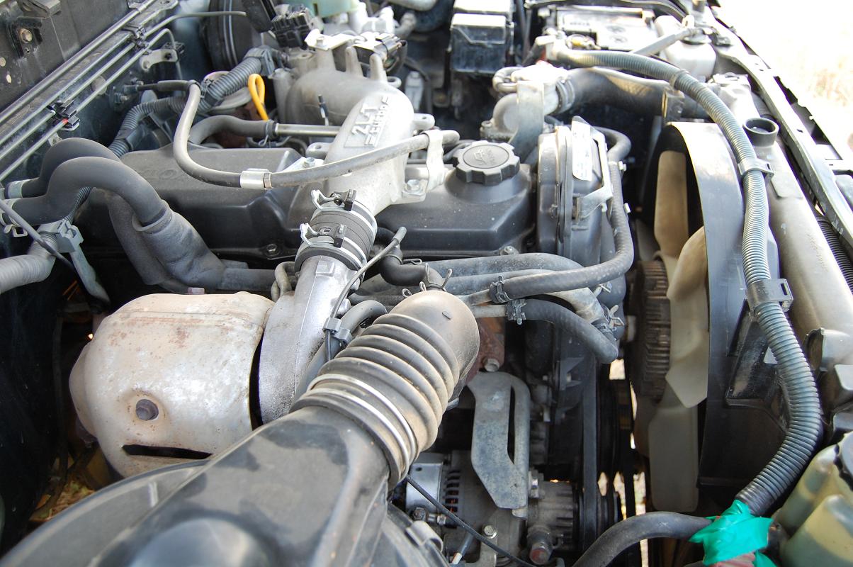

poze cu motorul nu am acum, dar gasesti pe net. motorul este 2KD-FTV
daca totusi nu gasesti ceea ce iti trebuie, am sa fac ceva poze
ce anume te intereseaza?
Re: Topicul lui Albinaru cu intrebari de-a valma despre Hilux, `98
Hmm, difera totusi de al meu, codul motorului meu este 2L-T, si difera multicel unul de celalalt, poate ma ajuta albinarul cu niste poze atunci :grin: .

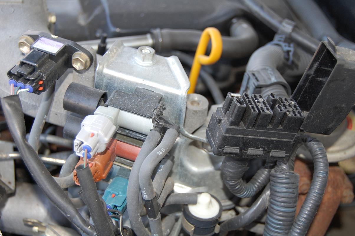

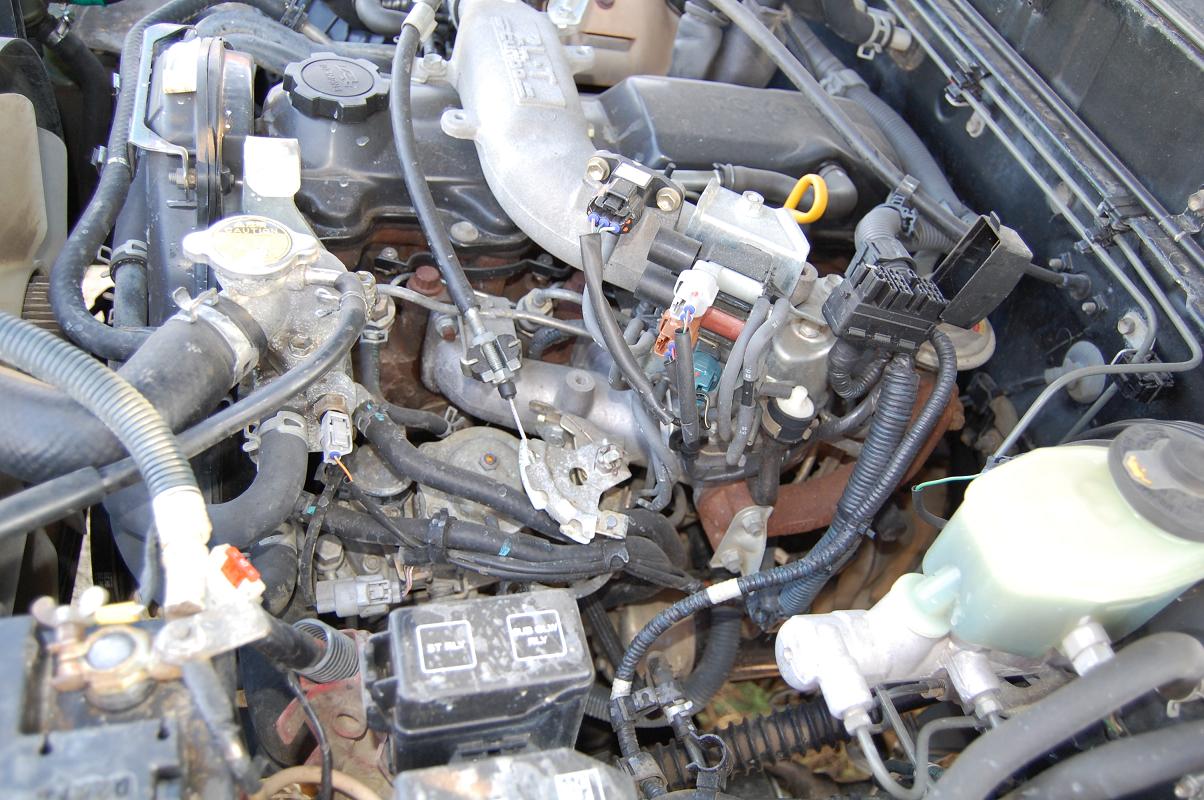

sunt curios per total, in special de circuitul de racire, daca modelul cu dopul de umplere al circuitului in radiator are sau nu vas de expansiune sau doar vas din ala in cazul in care da pe afara, cum au asezat ei pe motorul asta electrovalvele, mufa de diagnoza, si tot felul.

Am cautat pe toate siteurile cu 4runner, hilux, etc... ba chiar pe unele mi-am facut si cont...dar pentru modelul din anii 1997-2001 nu am gasit nimic. Am gasit, in schimb manualele din 1990 si 1995 daca nu am insel, unde detalii precum electrovalvele, pompa de injectie, carcasa termostatului, etc difera, sunt lucruri marunte, difera fata de modelul pe care-l am eu.
al meu are vas de expansiune care este legat de supapa de la gura de umplere a radiatorului.
in principiu toate masinile ar trebui sa aiba un vas de expansiune. De ce? apa la presiunea atmosferica fierbe la 100 grade C, daca maresti presiunea apa va fierbe direct proportional cu marirea presiunii sau cu micsorarea ei. De exemplu: la altitudini mari unde presiune atmosferica este mai mica apa poate sa fiarba la 70 grade C, la asa zisa oala de gatit sub presiune apa fierbe undeva pe la 130 grade C
In concluzie: sistemul de racire la motoare lucreaza sub presiune, presiune care este reglata prin supapa care permite expansiunea lichidului de racire sa ajunga in vasul de exp. Prin aceasta supapa se tine sub presiune lichidul de racire pentru ca acesta sa fiarba la o temperatura mai mare de 100 grade C. Deci, este necesar vasul de expansiune pentru a regla presiunea si a permite lichidului sa se dilate.
Cred ca am si un manual de 2LT. O sa-l caut.
Daca ma ai nelamuriri ma poti intreba

Scuze de intarziere dar am fost o perioada plecat.Asta este motorul meu, vai dar ce bine arata! Felicitari!
Decat o baterie?
Editat de albinaru
Fericirea este simpla ... depinde cat de simplu poti sa fi!
Am spalat motorul acum 2 luni (vad ca nu lacrimeaza pe la nici o incheietura) iar una din baterii am donat-o fratelui pentru alarma (iara i-au spart casa si acum si-a montat "sperietoare de ......") pana sa cumpere una.
super pozele! merci mult! vad caci chiar si la modelul care a fost pus pe aro(cel din poze) difera totusi carcasa termostatului, la aro fiind modelul cu capacul de umplere in radiator, radiatorul fiind de toyota.
merci mult din nou!
albinaru, a ta are A/C ?
