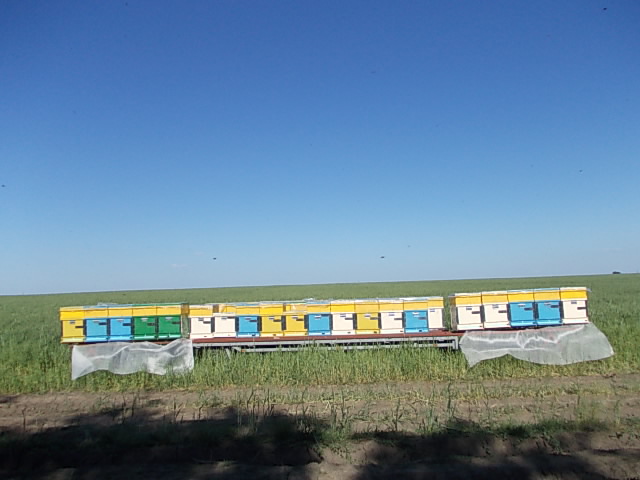

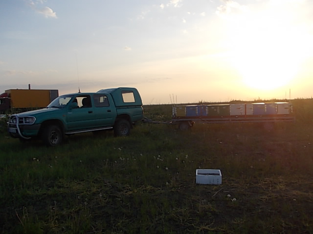

Hobby spre semiprofesional.Am o remorca pe care intra 44 de familii. Acum este momentul rapitei - vezi foto.

Spor la treaba,Hilux-ul le trage bine dupa el!

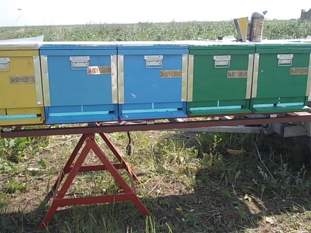

3500 EURO zuzuglich mehrwesteur,neuprodukte.MMA 3t, lungime 510cm, latime 206 cm. Pe masura 141.
Incap patru randuri de cate 11 stupi.Randurile din interior le trag pe role in afara cand ajung la locul faptei.Decolarea nu dureaza mai mult de un sfert de ora.Poze de la rapita.
Scuze de delay dar roii astia imi dau de furca.
