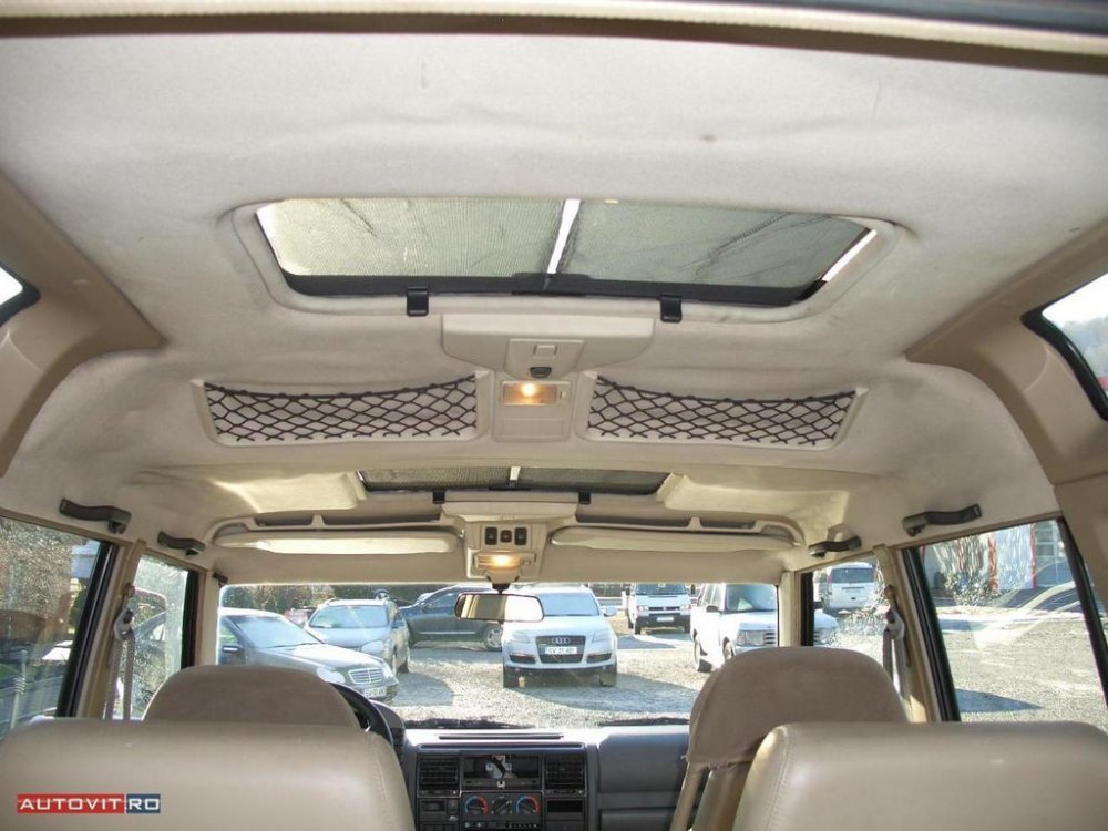

mariusg Postat Martie 2, 2012 Partajează Postat Martie 2, 2012 (editat) Re: Mi-am luat si eu disco!!! Salut si bine ai venit la noi pe forum. Este ceva ciudat la tine cu bordul acela. Masina are modificari facute? Tapiterie bej de piele si bord gri? Ai si 2 airbaguri? Prea nu arata a productie 1997. Bordul arata mai mult de Disco2 cu aer conditionat. Ma rog, sa o stapanesti sanatos si cit mai mult sa te duca. Editat Martie 2, 2012 de mariusg Land Rover Discovery 2 V8 Automatic -Thor Land Rover Discovery 2 Td5 Manual - Phoenix www.lroc.ro Link spre comentariu Distribuie pe alte site-uri Alte opțiuni partajare...
iasicatred Postat Martie 3, 2012 Autor Partajează Postat Martie 3, 2012 Re: Mi-am luat si eu disco!!! Au fost schimbate la ea elemente de caroserie. Din cate stiu, seria la disco e doar pe sasiu pansonata. Link spre comentariu Distribuie pe alte site-uri Alte opțiuni partajare...
sierrafery Postat Martie 3, 2012 Partajează Postat Martie 3, 2012 Re: Mi-am luat si eu disco!!! trebuie sa vezi seria si daca te uiti din exterior prin parbriz pe partea volanului jos in coltul din dreapta ta. NU RASPUND USERILOR CU PROFIL INCOMPLET LA MASINA(model, an, motor, transmisie), NU RASPUND PE PM LA PROBLEME TEHNICE SAU DE INTERES GENERAL Discovery Td5 ES , "00. manual, ECU tunat, intercooler marit...merge de rupe Link spre comentariu Distribuie pe alte site-uri Alte opțiuni partajare...
nae rx 4 Postat Martie 3, 2012 Partajează Postat Martie 3, 2012 Re: Mi-am luat si eu disco!!! Salut si bine ai venit la noi pe forum. Este ceva ciudat la tine cu bordul acela. Masina are modificari facute? Tapiterie bej de piele si bord gri? Ai si 2 airbaguri? Prea nu arata a productie 1997. Bordul arata mai mult de Disco2 cu aer conditionat. Ma rog, sa o stapanesti sanatos si cit mai mult sa te duca. tot respectul marius ....mama ce spirit de observatie ai daca nu spuneai de bord sa mor daca am vazut ca e gri.....pe disco dupa 94 coasca de bord e la fel cu cea de pe disco 2...difera doar ceasurile de bord (kilometrajul si zilierul sunt analogice nu digitale) in rest toata plasticaraia e la fel ... din cate am citit sunt si disco1 cu airbag uri...combinatia de gri cu bej nu exista la discovery dar din ce am vazut pana acum la tablarie verde cum e a mea interiorul e intotdeauna bej posibil sa se fi lipit de o caroserie de anglia candva si cum nu poti sa folosesti bordul pe dreapta .....oricum e faina masina si oricine si ar dori o masina cu o carcasa mai buna :wink: Link spre comentariu Distribuie pe alte site-uri Alte opțiuni partajare...
georgeprava Postat Martie 4, 2012 Partajează Postat Martie 4, 2012 (editat) Re: Mi-am luat si eu disco!!! Salut si bine ai venit la noi pe forum. Este ceva ciudat la tine cu bordul acela. Masina are modificari facute? Tapiterie bej de piele si bord gri? Ai si 2 airbaguri? Prea nu arata a productie 1997. Bordul arata mai mult de Disco2 cu aer conditionat. Ma rog, sa o stapanesti sanatos si cit mai mult sa te duca. Raspund eu: Daca masina este este un LR Discovery 1 ES esquire, nu ar trebui sa fie nimic ciudat. Interiorul la modelul ES fabricat dupa 1995 arata exact ca in poze, cu exceptia culorilor diferite ( a mea e din '95, identica ca inerior numai ca are volanul pe dreapta). Incepand cu 1995, modelele ES au standard ABS, 2x airbag, tempomat (cruise control) tapiterie piele, trape si scaune electrice, AC cu doua zone etc. La alegere cutie automata 4 trepte sau manuala 5. Pe cutia automata (1995) s-a pus motorul 19L (2,5tdi) de 122cp, probabil pe masina lui e un motor similar sau mai bun. Cu exceptia culorilor bord/tapiterie, singurul lucru ciudat (pentru mine) la masina din poze sunt jantele, care ar fi trebuit sa fie din aliaj, negre, dar probabil au fost shimbate. iasicatred : Seria nu e pansonata, e gravata, mare atentie !! Sunt o gramada de postari despre seria la LR Discovery, dar pot sa iti spun ca ar trebui sa o gasesti pe lonjeronul dreapta, putin in fata rotii, cumva intre cele 4 suruburi. Daca nu se vede, stergi bine cu o pensula sau carpa cu diluant pana o gasestii. Sa nu cumva sa dai cu smirghel sau cu lame, se strica usor (e gravata) si e pacat. Dupa ce verifici ar fi bine sa dai cu un spray cu vaselina peste ea pt. protectie. UPDATE: scaunele la masina din poza nu stiu daca sunt electrice, nu vad comenzile (poate sa ne lamureasca proprietarul). Nu vad nici comenzile de pe volan pt. radio si tempomat. Editat Martie 4, 2012 de georgeprava You don't even think to call me "Godfather" Link spre comentariu Distribuie pe alte site-uri Alte opțiuni partajare...
iasicatred Postat Martie 5, 2012 Autor Partajează Postat Martie 5, 2012 Re: Mi-am luat si eu disco!!! Masina este, intr-adevar, ES. Nu are comenzi pe volan, dar cred ca are un buton ce ar fi trebuit sa actioneze tempomatul (undeva pe consola centrala); desigur ca nu functioneaza. Cutia e automata, motor de 2,5 l de 122 cp. Doar roata de rezerva e neagra. Link spre comentariu Distribuie pe alte site-uri Alte opțiuni partajare...

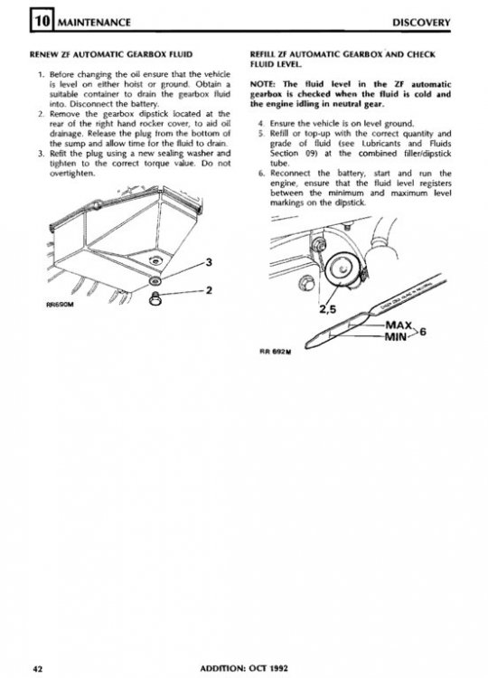

iasicatred Postat Martie 11, 2012 Autor Partajează Postat Martie 11, 2012 Re: Mi-am luat si eu disco!!! Inca o intrebare..., dar mai intai va multumesc pentru ca mi-ati raspuns la cele pe care vi le-am adresat pana acum. Daca plec de pe loc, si sunt cu masina intr-o pozitie destul de abrupta si cu rotile virate la maxim, masina nu pleaca de pe loc; nu are suficienta putere (masina e hidramata). Trebuie ori sa indept putin rotile, ori sa cuplez reductorul. Este normal sau e o defectiune a motorului sau a cutiei de viteze? Va multumesc! Link spre comentariu Distribuie pe alte site-uri Alte opțiuni partajare...
sierrafery Postat Martie 11, 2012 Partajează Postat Martie 11, 2012 (editat) Re: Mi-am luat si eu disco!!! Nu e ceva normal... fa-i un stall test si vezi ce iese: Stall test Testing 1. Chock the wheels and fully apply the handbrake. 2. Start the engine and run it until it reaches normal operating temperature. 3. Apply the footbrake and select 'D'. 4. Fully depress the accelerator pedal and note the tachometer reading. The figures should be as given below. Do not carry out stall test for longer than 10 seconds, and DO NOT repeat until 30 minutes have elapsed. l V8: 2200 to 2400 rev/min l Diesel: 2600 to 2800 rev/min 5. A reading below 1300 rev/min indicates a torque converter fault, ie stator free-wheel. 6. A reading between 1300 and 2200 rev/min (V8) or between 1300 and 2600 rev/min (Diesel) indicates reduced engine power. 7. A reading above 2400 rev/min (V8) or above 2800 rev/min (Diesel) indicates clutch slip. NOTE: The figures quoted above were measured at sea level with an ambient temperature of 20 C (68 F). At higher altitudes or higher ambient temperatures, these figures will be reduced. Daca iese ce banui eu veti vedea de ce am oroare de cutii automate si cat de scump ar putea fi... dar nu cobesc, sa vedem rezultatul EDIT@ asa se intampla cand nu apare tipul masinii in semnatura... cifrele sunt pentru D2, descarca RAVE pt D1 si vezi cat trebuie sa fie la 300tdi ... daca intrebi ce-i RAVE te banez:wink: Mai poti descarca asta http://duud.ee/bys/D1_Workshop_Manual.pdf si te uiti la Automatic Gearbox > Fault diagnosis Editat Martie 11, 2012 de sierrafery NU RASPUND USERILOR CU PROFIL INCOMPLET LA MASINA(model, an, motor, transmisie), NU RASPUND PE PM LA PROBLEME TEHNICE SAU DE INTERES GENERAL Discovery Td5 ES , "00. manual, ECU tunat, intercooler marit...merge de rupe Link spre comentariu Distribuie pe alte site-uri Alte opțiuni partajare...
bogthebat Postat Martie 11, 2012 Partajează Postat Martie 11, 2012 Re: Mi-am luat si eu disco!!! ...sau daca iti e mai simplu sub filumulet, ai si descrierea de mai sus, facuta de Fery. "Do nothing, be nothing, say nothing ...and you will avoid criticism" Disco 2, TD5 HSE, 02 Link spre comentariu Distribuie pe alte site-uri Alte opțiuni partajare...
