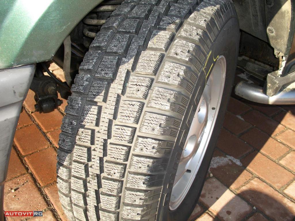

iasicatred Postat Iunie 7, 2012 Autor Partajează Postat Iunie 7, 2012 Re: Mi-am luat si eu disco!!! Acum am pe masina unset de cooper discoverer 235/70/16 M+S. Faptul ca merg cu elepe timp de vara (si pe asfalt) nu le degradeaza mai repede? La autoturisme M+S sunt pt. iarna si trebuie schimbate. Iata cum e profilul: Link spre comentariu Distribuie pe alte site-uri Alte opțiuni partajare...
shark Postat Iunie 7, 2012 Partajează Postat Iunie 7, 2012 Re: Mi-am luat si eu disco!!! Acum am pe masina unset de cooper discoverer 235/70/16 M+S. Faptul ca merg cu elepe timp de vara (si pe asfalt) nu le degradeaza mai repede? La autoturisme M+S sunt pt. iarna si trebuie schimbate. Si eu am Cooper Discoverer pe Defender si merg cu ele si cand e cald. E drept ca M+S se uzeaza in regim de vara mai mult decat un cauciuc normal de vara (dar nu extrem de mult) in schimb au o aderenta nemaipomenita iar in sosea pe curbe sunt moi si docile. Cauciucurile M+S sunt construite sa fie mai moi (ca sa ramana flexibile pe frig) asa ca atunci cand sunt solicitate in curbe pe asfalt se indoaie mai tare, apoi incep sa scartaie si intr-un tarziu rup si aderenta, dupa ce te-au avertizat de mai multe ori. In teren sunt mai bune decat cele de vara. Asadar poti merge linistit cu ele. Link spre comentariu Distribuie pe alte site-uri Alte opțiuni partajare...
