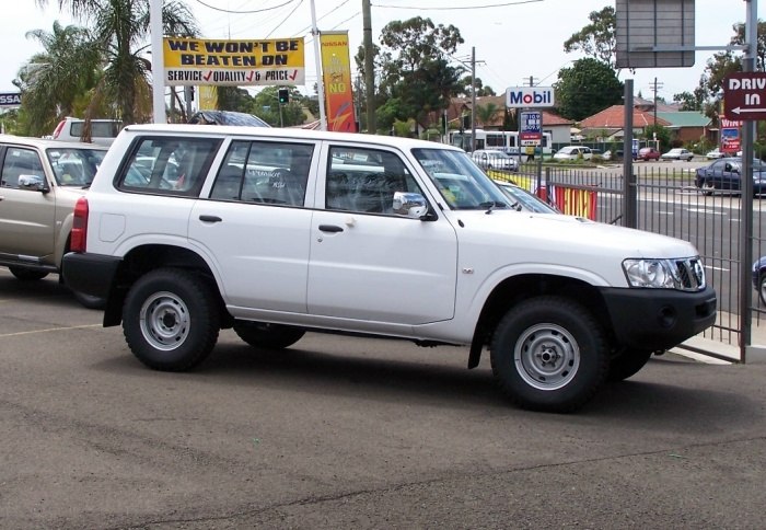

iurie Postat Aprilie 14, 2012 Autor Partajează Postat Aprilie 14, 2012 Re: 235/85R16 pe Patrol LWB GU4 (2005) Asa arata 235/85R16 Kumho KL71 pe Y60: Caut si pe Y61, poate gasesc Link spre comentariu Distribuie pe alte site-uri Alte opțiuni partajare...

iurie Postat Aprilie 14, 2012 Autor Partajează Postat Aprilie 14, 2012 Re: 235/85R16 pe Patrol LWB GU4 (2005) Am gasit si niste poze cu anvelope 235/85R16 pe Y61 GU IV, e drept ca nu sunt kumho KL71, ci Bridgestone Dueler 661 Link spre comentariu Distribuie pe alte site-uri Alte opțiuni partajare...
