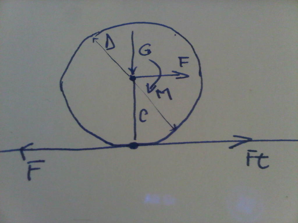

bogdan_g Postat Aprilie 27, 2012 Partajează Postat Aprilie 27, 2012 (editat) Re: anvelope si JANTE MT pentru Y61 LWB - sfaturi si recomandari corect, ma refeream la legea 1 a frecarii, si, nu inteleg de ce nu se aplica si la roti si numai in conditii de laborator ... acum, ce stiu eu despre roti... (handmade wheel) sa presupunem cuplul motor M se aplica rotii printr-un mecanism oarecare de transmisie. cuplul motor M se descompune in doua forte F=2M/D, egale si de sens contrar, aplicate in centrul rotii, respectiv la periferia rotii, numita obada rotii. fortei F aplicate la obada rotii ii raspunde o forta Ft, de reactie, egala si de sens contrar. daca forta de reactie Ft este suficient de mare, punctul C de contact devine centru instantaneu de rotatie si roata se va rostogoli. rezulta din cele prezentate anterior ca forta Ft de tractiune, se realizeaza numai daca frecarea de rostogolire dintre roata si suport este suficient de mare. intre greutatea care apasa pe roata din partea vehiculului, inclusiv greutatea rotii, denumita presiune sau apasare pe roata, notata cu G, forta de tractiune Ft si coeficientul de frecare μ la rostogolire, exista urmatoarea relatie: Ft= µG Valoarea μ are o limita maxima µmax, denumita coeficient de aderenta, care depinde de natura materialelor care vin in contact. Daca la obada rotii se solicita o forta mai mare decat cea care rezulta din relatia: F=µmaxG roata nu se va mai rostogoli, ci se va ambala, adica se va roti cu o viteza mai mare decat cea corespunzatoare vitezei vehiculului. (acest fenomen se poate observa la pornirea locomotivelor cu abur, drept pentru care foloseau nisip.... sau la autovehicule pe ghiata/namol, in general cand intervine apa). valoarea maxima Fmax a fortei de tractiune care se poate dezvolta la obada se numeste forta de aderenta si este data de relatia: Fmax=µmaxG. o valoare a fortei de tractiune solicitata la obada mai mica decat Fmax, se realizeaza cu un coeficient de frecare mai mic decat µmax. Raportul se numeste coeficient de tractiune: F/Fmax=µ/µmax=kt sunt de acord ca suprafata nu este una plana si deformabila ...dar tot suprafata este, nu ? Editat Aprilie 27, 2012 de bogdan_g Link spre comentariu Distribuie pe alte site-uri Alte opțiuni partajare...
iurie Postat Aprilie 27, 2012 Autor Partajează Postat Aprilie 27, 2012 Re: anvelope si JANTE MT pentru Y61 LWB - sfaturi si recomandari corect, ma refeream la legea 1 a frecarii, si, nu inteleg de ce nu se aplica si la roti si numai in conditii de laborator ... Ba legea 1 a frecarii se aplica si la roti. Doar ca legea 1 a frecarii se aplica doar corpurilor rigide, nedeformabile. In teorie exista corpuri rigide, in realitate ba. E bine ca ai dat exemplul cu roata de tren, pentru ca intr-adevar acolo se aplica (cu un grad destul de mare de corectitudine, dar ca nici sina si nici roata de otel nu sunt chiar nedeformabile) La extrema, dar imprecis se poate aplica anvelopelor umflate la presiune mare, in care roata devine mai rigida, daca acestea ruleaza tot pe o suprafata rigida, nedeformabila, dar exemplul cu roata de tren e mult mai corect. In cazul nostru anvelopele nu sunt rigide si in off road nu se reluaza pe suprafete rigide. Daca e sa ne gandim la energie, exitsa pierderi datorate tocmai faptului ca anvelopa nu este rigida. De aceea se si incalzesc anvelopele, si se incalzesc cu atat mai mult cu cat sunt mai desumflate. Iar in noroi poate mai degraba trebuie utilizate legi din mecanica fluidelor. Eu zic in continuare ca merita citite materialele postate si dispar multe nelamuriri. Si eu eram nelamurit inainte de a incepe aceasta discutie, dar s-a mai facut ceva lumina. Link spre comentariu Distribuie pe alte site-uri Alte opțiuni partajare...
bogdan_g Postat Aprilie 27, 2012 Partajează Postat Aprilie 27, 2012 (editat) Re: anvelope si JANTE MT pentru Y61 LWB - sfaturi si recomandari ok, dar nu am desenat un plan inclinat...iar cinematica, pe mine (rotile de otel) nu ma intereseaza ... si oricum este doar geometrie. acuma, te rog explica-mi (sau celor ce citesc), de ce trebuie sa scada presiunea din roti in "off-road" si exemplul cu frana. . . . nu exista pierderi ... se transforma in energie termica, corect, dar daca bagam si asta in discutie (E=mc2) nu ajungem nicaieri. <later edit> tot ce exista teoretic exista si practic (se poate sa nu stim noi... insa, cu siguranta exista). exemplul este general valabil pentru orice fel de roata ...(diferenta dintre tren si auto ?... cateva mii de kg/cm2 si asta pentru ca 'tine' sina... restul este poezie) Editat Aprilie 27, 2012 de bogdan_g Link spre comentariu Distribuie pe alte site-uri Alte opțiuni partajare...
iurie Postat Aprilie 27, 2012 Autor Partajează Postat Aprilie 27, 2012 (editat) Re: anvelope si JANTE MT pentru Y61 LWB - sfaturi si recomandari ok, dar nu am desenat un plan inclinat...iar cinematica, pe mine (rotile de otel) nu ma intereseaza ... si oricum este doar geometrie. Nicaieri n-am zis ceva care sa faca trimitere la vre-un plan inclinat ci am spus ca legea 1 a frecarii considera corpurile ca fiind rigide, nedeformabile. Si in acest context am spus ca rotile de tren pot fi considerate rigide. Cum anvelopele nu sunt rigide, nu se aplica legea 1 a frecarii. Ma rog se pare ca e a doua lege a frecarii nu prima. Uite doar pe wikipedia ce scrie la http://en.wikipedia.org/wiki/Friction "Amontons' Second Law: The force of friction is independent of the apparent area of contact. Amontons' 2nd Law is an idealization assuming perfectly rigid and inelastic materials." Deci exact ceea ce ziceam si eu ca legea pleaca de la ipoteza ca materialele sunt rigide si inelastice. Plus ca legea este a frecarii uscate, deci in cazul nostru nu se aplica la noroi sau mazga. Mai scrie mai incolo "Coulomb friction, named after Charles-Augustin de Coulomb, is an approximatemodel used to calculate the force of dry friction. It is governed by the equation: Ff < miu Fn." Si mai incolo scrie: "Limitations of the Coulomb model The Coulomb approximation mathematically follows from the assumptions that surfaces are in atomically close contact only over a small fraction of their overall area, that this contact area is proportional to the normal force (until saturation, which takes place when all area is in atomic contact), and that frictional force is proportional to the applied normal force, independently of the contact area (you can see the experiments on friction from Leonardo Da Vinci). Such reasoning aside, however, the approximation is fundamentally an empirical construction. It is a rule of thumb describing the approximate outcome of an extremely complicated physical interaction. The strength of the approximation is its simplicity and versatility – though in general the relationship between normal force and frictional force is not exactly linear (and so the frictional force is not entirely independent of the contact area of the surfaces), the Coulomb approximation is an adequate representation of friction for the analysis of many physical systems." acuma, te rog explica-mi (sau celor ce citesc), de ce trebuie sa scada presiunea din roti in "off-road" si exemplul cu frana. Materialele din linkul de la FAO zic eu ca dau explicatii sunt cat se poate de clare si chiar merita citite. Nu am considerat necesar sa traduc sectiuni si sa le scriu aici. Cine vrea, citeste. Poate doar lipseste o formula matematica care sa faca legatura intre presiune si aderenta, dar in rest explicatiile sunt clare. nu exista pierderi ... se transforma in energie termica, corect, dar daca bagam si asta in discutie (E=mc2) nu ajungem nicaieri. <later edit> tot ce exista teoretic exista si practic (se poate sa nu stim noi... insa, cu siguranta exista). exemplul este general valabil pentru orice fel de roata ...(diferenta dintre tren si auto ?... cateva mii de kg/cm2 si asta pentru ca 'tine' sina... restul este poezie) Diferenta dintre roata de tren si anvelopa auto: ELASTICITATEA. Deci pentru anvelope nu se aplica legea a doua a frecarii deoarece aceasta pleaca de la ipoteza ca materialele sunt rigide si inelastice. Plus ca legea este a frecarii uscate, deci in offroad unde e noroi sau mazga nu se aplica chiar daca rotile ar fi considerate rigide (umflate cat mai mult devin mai rigide). Pana una alta pe mine ma interesa sa inteleg de ce e important ca rotile in off-road sa fie inguste si inalte si sa aleg cea mai potrivita anvelopa pentru scopul dat. Cred eu ca inteleg acum destul de bine si care sunt dezavantajele unei astfel de anvelope inalte si inguste si in ce conditii o anvelopa mai lata ar fi mai potrivita. Multumesc celor de pe forum care m-au mai indrumat si mi-au dat explicatii, chiar daca unele au sunat sect de genul "Pacat" si m-au facut sa caut informatii sa inteleg mai multe. Mare inventie Internetul asta. Pentru mine a mai ramas problema ET-ului, care de altfel am ridicat-o de la inceput, poate ma lamureste cineva.:grin: Editat Aprilie 27, 2012 de iurie Link spre comentariu Distribuie pe alte site-uri Alte opțiuni partajare...
