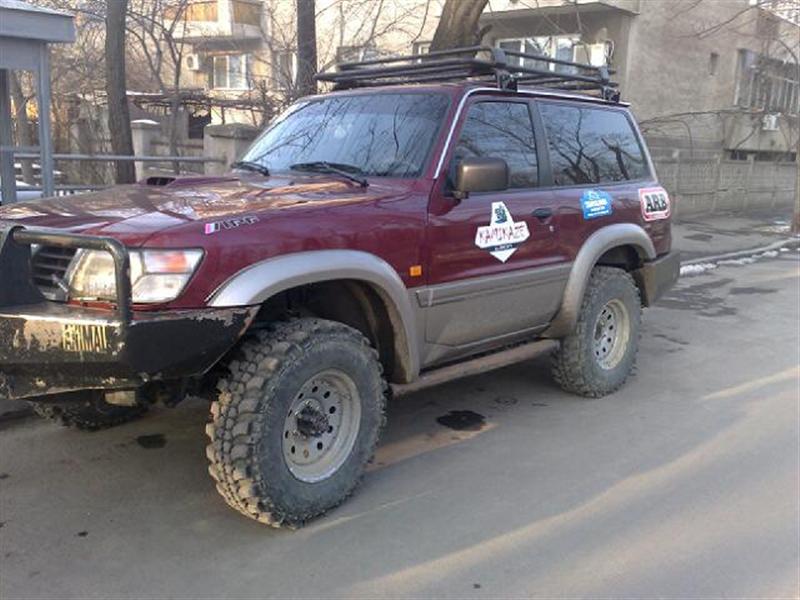

iurie Postat Aprilie 16, 2012 Autor Partajează Postat Aprilie 16, 2012 (editat) Re: anvelope si JANTE MT pentru Y61 LWB - sfaturi si recomandari Cine dintre voi are Silverstone MT117 Xtreme pe 33 pe Patrol? Silverstone MT117 Xtreme: 33x9.5-16: H=832, L=240 %=88,7 Silverstone MT117 Xtreme: 33x10.5-15: H=832, L=268 %=84,1 Silverstone MT117 Xtreme: 33x10.5-16: H=832, L=268 %=79,5 Iurie Editat Aprilie 16, 2012 de iurie Link spre comentariu Distribuie pe alte site-uri Alte opțiuni partajare...
cos Postat Aprilie 16, 2012 Partajează Postat Aprilie 16, 2012 Re: anvelope si JANTE MT pentru Y61 LWB - sfaturi si recomandari 33x10,5x 16 ( cred ca 16...pentru ca discutam de Y61 ) are @ Jorj pe Y61 / 2005 . Problema e ca e masina modificata la suspensii , deci pot spune doar ca merge bine .... ... sa fim corecti pana la capat ! Nu cere nimeni sa fii impecabil si un fel de varf de gama , doar corect e destul ! Link spre comentariu Distribuie pe alte site-uri Alte opțiuni partajare...

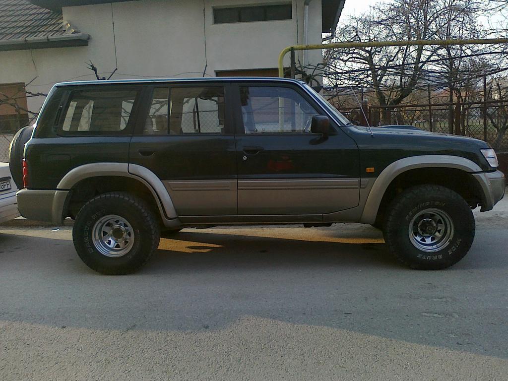

pinti Postat Aprilie 16, 2012 Partajează Postat Aprilie 16, 2012 (editat) Re: anvelope si JANTE MT pentru Y61 LWB - sfaturi si recomandari Nu pentru ca am eu pe masina dar cred ca cel mai bine arata si se comparta la un tratament mixt un Y61 cu OME +5 si gume 33/12,5/15 cu jante minim 8J si ET -25 .Guma pe o astfel de janta este un 33,4.Daca as pune jante 10 J chiar nu am mai putea sa fac vreo ghidusie cu presiunea in roti in teren. La jante cu ET negativ peste 30 apara dupa parerea mea ,la genul asta de masina, un aspect tare neplacut : se umple masina de mizeria si la o ploaie mai zdravana sa nu mai vorbim daca mergi putin prin noroi. Editat Aprilie 16, 2012 de pinti ARO M461 din '65 Daca doi oameni iti zic ca esti beat este bine sa te duci sa te culci. Link spre comentariu Distribuie pe alte site-uri Alte opțiuni partajare...

iurie Postat Aprilie 16, 2012 Autor Partajează Postat Aprilie 16, 2012 Re: anvelope si JANTE MT pentru Y61 LWB - sfaturi si recomandari Nu pentru ca am eu pe masina dar cred ca cel mai bine arata si se comparta la un tratament mixt un Y61 cu OME +5 si gume 33/12,5/15 cu jante minim 8J si ET -25 .Guma pe o astfel de janta este un 33,4.Daca as pune jante 10 J chiar nu am mai putea sa fac vreo ghidusie cu presiunea in roti in teren. La jante cu ET negativ peste 30 apara dupa parerea mea ,la genul asta de masina, un aspect tare neplacut : se umple masina de mizeria si la o ploaie mai zdravana sa nu mai vorbim daca mergi putin prin noroi. De aratat arata bine intr-adevar cu cauciucuri late. Insa in teorie si analizand anvelopele extreme observ ca in teren cauciucurile cu raportul dintre inaltimea talonului si latimea anvelopei peste 80 au un avantaj in teren. Nu am gasit nici o anvelopa extrema profil Simex care sa nu indeplineasca aceasta regula, inclusiv pe 35, dar nu le-am inclus aici ca nu ma intereseaza aceasta dimensiune. Iar explicatiile din materialul la care am facut trimitere mai la inceputul discutiei sustin acest lucru. Nu e cazul sa repet ce scrie in material, e drept ca e in engleza, dar in cateva cuvinte o anvelopa in teren te ajuta daca e ingusta pentru a creste presiunea de contact si daca raportul dintre inaltimea talonului si latimea anvelopei este suficient de mare pentru a permite deformarea anvelopei. 12,5 inch (317 mm) e mai mult decat latimea cu care vine echipat standard Patrolul, iar latimea standard asigura siguranta necesara rularii pe asfalt. Raportul intre inaltimea talonului si latimea anvelopei mai mic de 80% este de asemenea mai sigur pe asfalt decat o anvelopa cu acest raport peste 80%. Daca te-ai uita in materialul la care am facut trimitere (http://www.expeditionswest.com/research/white_papers/tire_selection_rev1.html), exista o relatie stransa intre latimea anvelopei si greutatea masinii. Latimea de 12,5 inch este recomandata in teren unei masini de peste 12.000 lbs, adica 5,4 tone. Eu n-am carnet sa conduc masini de peste 5 tone. Tu compensezi aceasta latime f. mare micsorand presiunea si mi se pare interesant ce spui legat de jentile 8J... foarte inguste pentru acesta latime de anvelopa. Daca ridici masina pe cric nu cumva partea anvelopei care calca pe asfalt este bombata? Link spre comentariu Distribuie pe alte site-uri Alte opțiuni partajare...
pinti Postat Aprilie 16, 2012 Partajează Postat Aprilie 16, 2012 Re: anvelope si JANTE MT pentru Y61 LWB - sfaturi si recomandari Sunt absolut de acord cu ce spui despre gumele de teren ,eu folosesc la jucaria de teren jante de 5,5 cu gume de 12,5 TSL care se bombeaza mult si astfel crampoanele care erau toate plane ies foarte tare in laterala si cu colturile in afara ajutand enorm la aderenta.Legat de ridicatul pe cric sunt convins ca asa este si ca cauciucul va sta putin bombat dar luand in considerare greutatea nu tocmai mica a masinii nu cred ca este vreo problema.Ca si stabilitate pe astfalt intotdeauna o guma lata cu balon mic va sta mai bine decat o guma lata cu balon mare ,de aia am spus ca ideal pt asfalt ar fi fost jante mai late gen 10J dar ca sa o mai pot scoate de pe asfalt am ales acest compromis. ARO M461 din '65 Daca doi oameni iti zic ca esti beat este bine sa te duci sa te culci. Link spre comentariu Distribuie pe alte site-uri Alte opțiuni partajare...

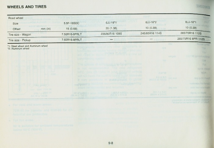

iurie Postat Aprilie 18, 2012 Autor Partajează Postat Aprilie 18, 2012 (editat) Re: anvelope si JANTE MT pentru Y61 LWB - sfaturi si recomandari Ia uitati ce-am mai gasit: Pentru Patrol Y61 GR II (2000-), atat pentru LWB cat si pentru SWB anvelopele standard recomandate sunt 235/80R16. LWB: Masa proprie: 2410 kg, Masa maxima: 3080 kg http://carsspecifications.com/auto//patrol/patrol-gr-ii-y61-3-0-di-16v.htm SWB: Masa proprie: 2275 kg, Masa maxima: 2850 kg http://carsspecifications.com/auto//patrol/patrol-gr-ii-y61-3-0-di-16v-3dr.htm Sau chiar pliant de la Nissan: http://www.cfao-zambia.com/admin/pdf_gamme/fr/431_zambia_nissan_patrol_01.pdf Sau chiar un document scanat: Am vazut pe forum ca cineva chiar scrie ca are in talon o astfel de dimensune. Ba chiar si pentru modelul din 2005, e drept ca pentru o caroserie un pic mai scurta: http://www.nextcar.com.au/n.nissan.patrol.2005.04oct.html Poate comenta cineva? @Cos: Inteleg deci ca o anvelopa flexeaza mai mult daca este facuta sa reziste la greutati mai mici, adica daca este in clasa C. Corect? Editat Aprilie 19, 2012 de iurie Link spre comentariu Distribuie pe alte site-uri Alte opțiuni partajare...

alexei Postat Aprilie 23, 2012 Partajează Postat Aprilie 23, 2012 Re: anvelope si JANTE MT pentru Y61 LWB - sfaturi si recomandari Ia uitati ce-am mai gasit: Pentru Patrol Y61 GR II (2000-), atat pentru LWB cat si pentru SWB anvelopele standard recomandate sunt 235/80R16. ... Am vazut pe forum ca cineva chiar scrie ca are in talon o astfel de dimensune. Ba chiar si pentru modelul din 2005, e drept ca pentru o caroserie un pic mai scurta: http://www.nextcar.com.au/n.nissan.patrol.2005.04oct.html Poate comenta cineva? Salut, si eu am in cartea masinii si in talon dimensiunea asta de care spui, 235/80 R16 - masina este un Y61 LWB 2003. In practica insa am pe ea 235/85 R16 - BFG AT. Sunt foarte multumit cu ele, ca si dimensiune, si as cauta sa raman tot la genul asta de gume, mai inguste, si pe viitor. PS - foarte interesant topicul ;) Link spre comentariu Distribuie pe alte site-uri Alte opțiuni partajare...
iurie Postat Aprilie 23, 2012 Autor Partajează Postat Aprilie 23, 2012 Re: anvelope si JANTE MT pentru Y61 LWB - sfaturi si recomandari Salut, si eu am in cartea masinii si in talon dimensiunea asta de care spui, 235/80 R16 - masina este un Y61 LWB 2003. In practica insa am pe ea 235/85 R16 - BFG AT. Sunt foarte multumit cu ele, ca si dimensiune, si as cauta sa raman tot la genul asta de gume, mai inguste, si pe viitor. PS - foarte interesant topicul ;) Ce jenti ai? Cumva 6JJ-16*1 ET-35? Se poate o poza cu masina din fata si lateral? Link spre comentariu Distribuie pe alte site-uri Alte opțiuni partajare...

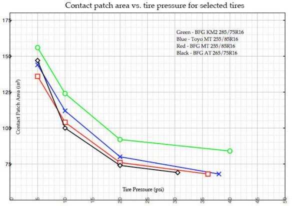

iurie Postat Aprilie 23, 2012 Autor Partajează Postat Aprilie 23, 2012 (editat) Re: anvelope si JANTE MT pentru Y61 LWB - sfaturi si recomandari Am mai gasit ceva interesant in ceea ce priveste presiunea din anvelope. http://www.overlandtraining.com/research/downloads/OT_TechPaper1.pdf Materialul concluzioneaza ca o scadere a presiunii de pana la 1,4 atm (20 PSI) nu are un efect prea mare asupra maririi suprafetei de contact. O crestere semnificativa a suprafetei de contact se obtine la presiuni mai mici (10 PSI:0,68 atm; 5PSI:0,34 atm). Cum parerea mea este ca nu suprafata de contact in mod direct este cea care conteaza pentru tractiune, ci in afara formei profilului, aderentei datorate compozitiei cauciucului si caracteristicilor de elasticitate ale anvelopei, mai degraba greutatea pe centimetru patrat care permite un contact mai aderent, precum si lungimea de contact care permite ca mai multe striuri sa fie in contact intre anvelopa si sol, am adaptat un pic rezultatele raportandu-le la lungimi, mai degarba decat la suprafete. Am masurat latimea efectiva a caii de rulare a anvelopei BFG KM2 255/85R16 si are doar 185 mm montata pe roata. E drept ca in tabelul din material, pentru aceasta dimensiune este data anvelopa BFG KM, insa am plecat de la premiza ca ar avea aceeasi latime si acelasi comportament ca si BFG KM2, ceea ce cu certitudine nu este adevarat, dar in fine, pentru exemplificare cred ca este ok. Lungimea petei de contact si greutatea pe centimetru patrat (considerand arbitrara greutatea masinii/masinilor ca fiind de 2500 kg) ar fi pentru 255/85R16 (in conditii statice): aprox 237 mm si 5,7 kg/cmp la o presiune de aprox 2,5 atmosfere aprox 265 mm si 5,1 kg/cmp la o presiune de aprox 1,4 atmosfere aprox 363 mm si 3,7 kg/cmp la o presiune de aprox 0,7 atmosfere aprox 474 mm si 2,8 kg/cmp la o presiune de aprox 0,35 atmosfere Poate ca cifrele nu sunt exacte, insa in orice caz, materialul demonstreaza de ce scaderea semnificativa a presiunii mareste forta de tractiune. Trebuie tinut totusi cont de faptul ca masuratorile au fost realizate in conditii statice (adica masinile stateau pe loc), in vreme ce in conditii dinamice, cand rotile se invart raza dinamica este mai mare decat raza statica datorita fortei centrifuge, si prin urmare si lungimea petei de contact este in realitate mai mica si greutatea pe centimetru patrat mai mare. Ceea ce iarasi nu se ia in consideratie este ca scaderea presiunii chiar si putin permite anvelopei sa se deformeze mai usor, sa fie mai elastica, ceea ce permite realizarea unei suprafete de contact mai mare pe suprafete neregulate. Editat Aprilie 23, 2012 de iurie Link spre comentariu Distribuie pe alte site-uri Alte opțiuni partajare...

giorgel Postat Aprilie 24, 2012 Partajează Postat Aprilie 24, 2012 Re: anvelope si JANTE MT pentru Y61 LWB - sfaturi si recomandari la LWB sunt date principal anvelope 235/85/16? la mine in talon (SWB) scrie: anvelope 265/70/16 SAU 235/85/16. Cînd te-ai nascut, tu ai plîns, iar altii s-au bucurat. Traieste-ti viata astfel încît, cînd vei muri, toti sa plînga, iar tu sa zîmbesti. Link spre comentariu Distribuie pe alte site-uri Alte opțiuni partajare...
iurie Postat Aprilie 24, 2012 Autor Partajează Postat Aprilie 24, 2012 Re: anvelope si JANTE MT pentru Y61 LWB - sfaturi si recomandari la LWB sunt date principal anvelope 235/85/16? la mine in talon (SWB) scrie: anvelope 265/70/16 SAU 235/85/16. Am gasit info pentru Patrol Y61 GU III la care modelul cel mai ieftin venea echipat standard cu anvelope de asfalt 235/80R16 indiferent daca e LWB sau SWB si mi-au confirmat si la reprezentanta. Link spre comentariu Distribuie pe alte site-uri Alte opțiuni partajare...

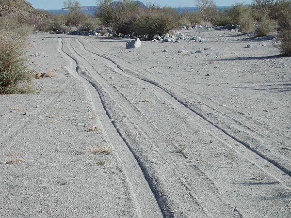

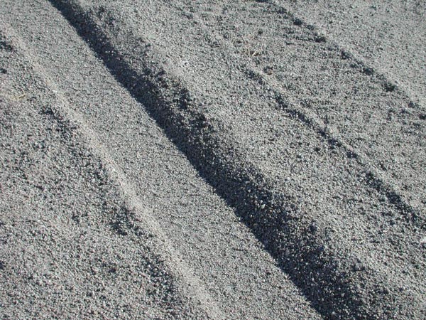

iurie Postat Aprilie 24, 2012 Autor Partajează Postat Aprilie 24, 2012 (editat) Re: anvelope si JANTE MT pentru Y61 LWB - sfaturi si recomandari @Giorgel: Am vazut niste posturi de-ale tale legate de ne-desumflarea rotilor in teren. Spuneai ca nu prea merita desumflarea lor, ceea ce pare a fi corect in conditiile in care le desumfli putin. Materialul anterior arata destul de clar ca intre presiune si aria de contact nu este o relatie liniara, ceea ce e drept ca mi-e greu sa-mi explic fizic. Poate stie cineva sa ne explice. Legat de presiunea in anvelope am gasit si acest material elocvent din punct de vedere al imaginilor. A se remarca ca anvelopa cu presune mai mare este un AT iar cea cu presiune mai mica este un MT: http://www.4x4community.co.za/forum/showthread.php?t=106956 si legat de stabilitatea directiei: Editat Aprilie 24, 2012 de iurie Link spre comentariu Distribuie pe alte site-uri Alte opțiuni partajare...
